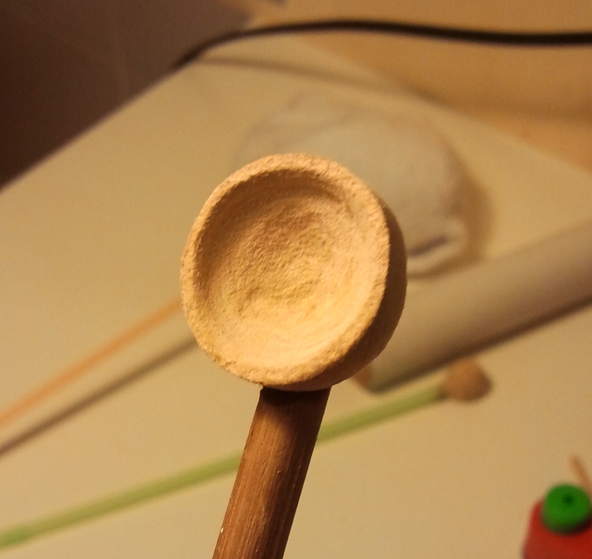

Si hay posibilidades de opinar :wink: , en lugar de un redondo de madera de 2,5 mm de diámetro, yo probaría con un redondo de acrilico. Del mismo diametro, igual procedimiento con la cinta aislante. Luego pintar la parte posterior del acrilico y con distintas tonalidades al azar entre el negro y el azul. Para que de una sensación de profundidad y que los distintos ojos de buey reflejen distintas sensaciones. Probaría cada tantos ojos algun reflejo más claro como el blanco o amarillo simulando luz dentro de algun camarote.

Estoy realizando pruebas con una laca transparente, sobre estas piezas pintadas en azul...pondré los resultados..

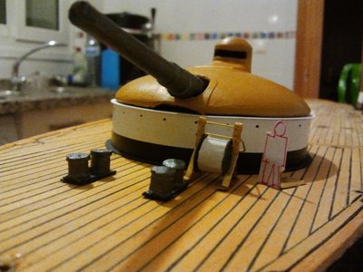

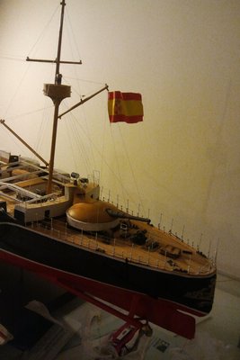

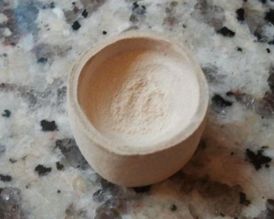

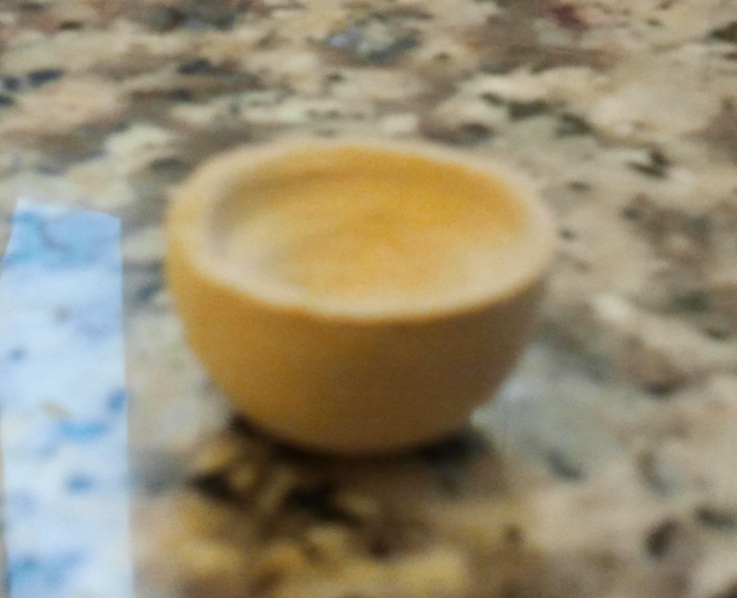

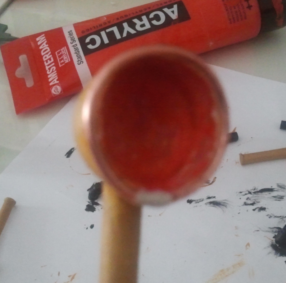

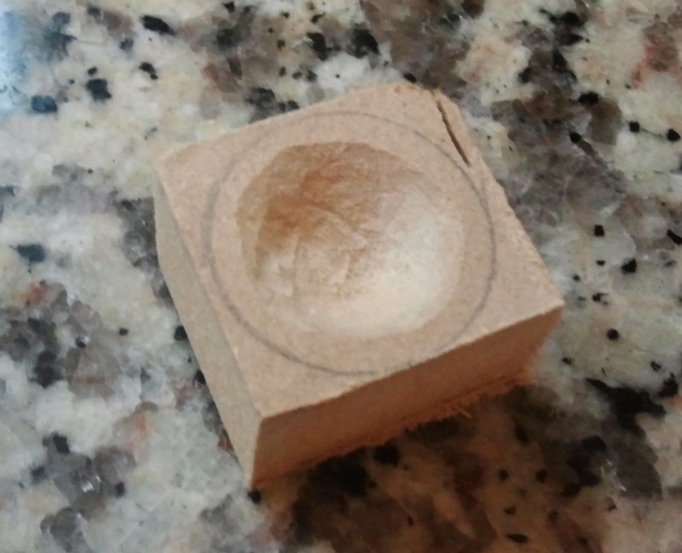

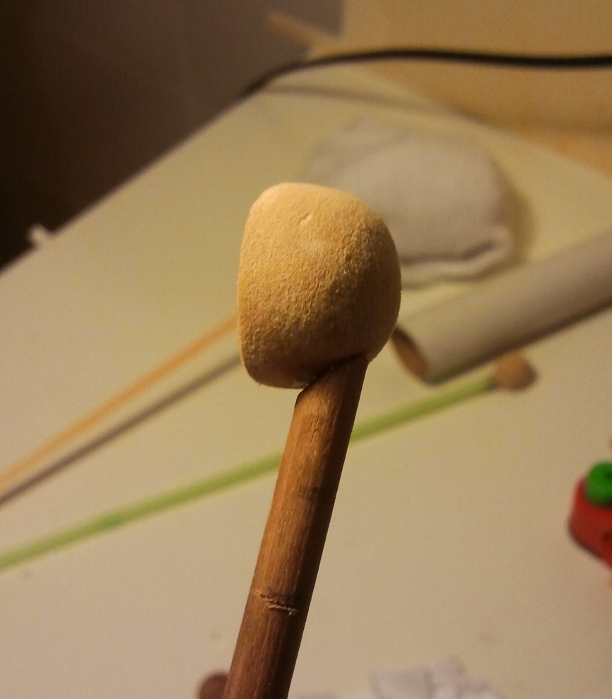

He realizado unos tamboretes que se encuentran a popa y proa del buque, van delante de los cañones de 280 mm. No se lo que son ni para que sirven, así que os ruego información si alguien lo sabe. Pongo fotos
Aqui puede verse una imagen del buque. La pieza me queda un poco grande..no se...

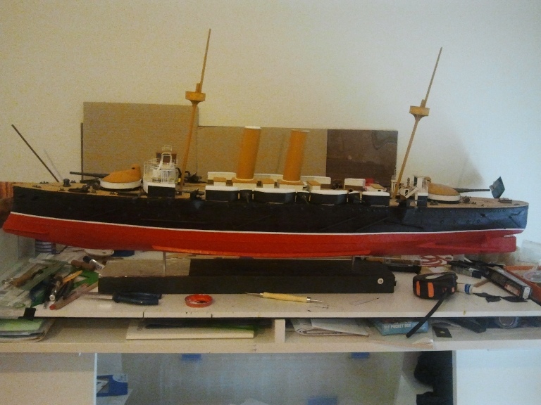

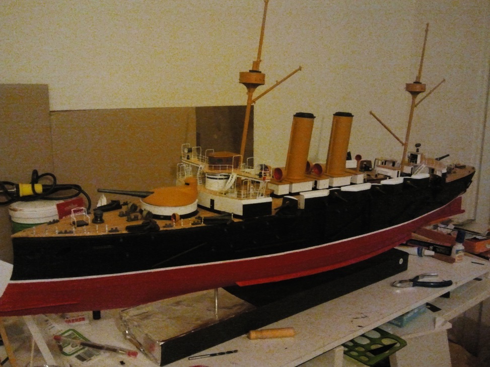

Bueno, llega el nuevo curso, aquí los avances...intentaré poner a partir de aquí toda las fotos posibles, aunque no tengo mucho tiempo y he de terminarla para los 8 sillones.

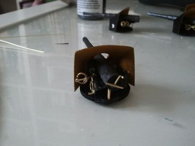

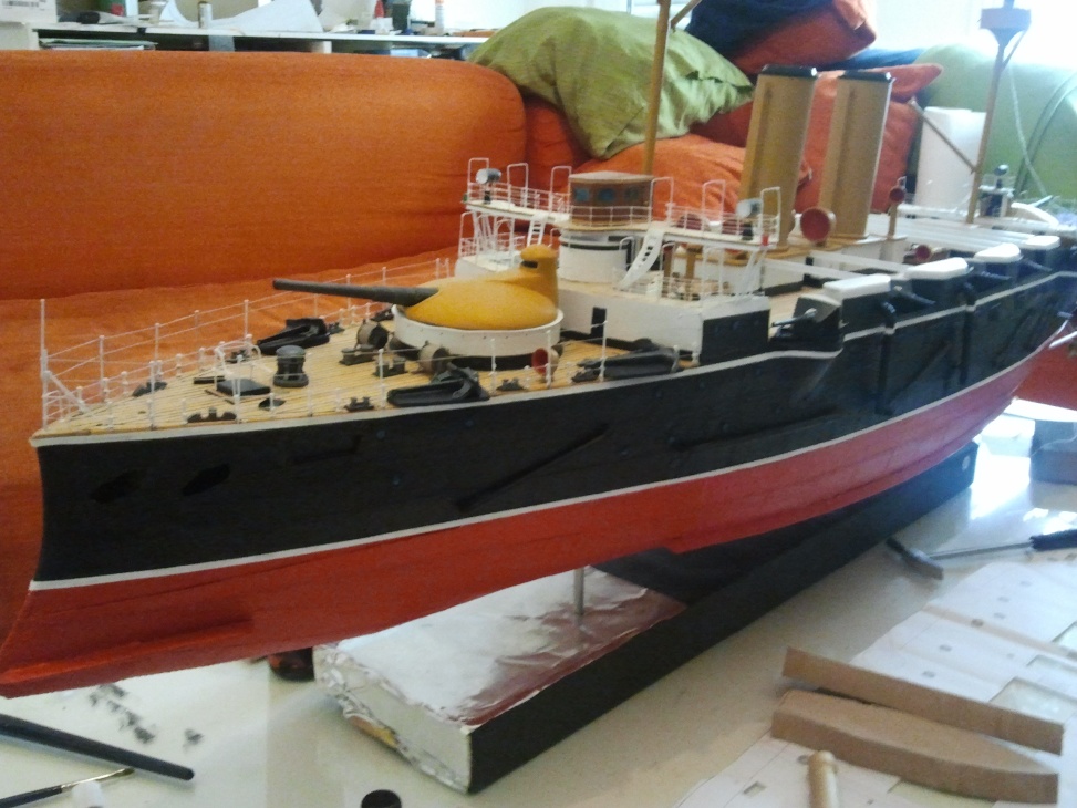

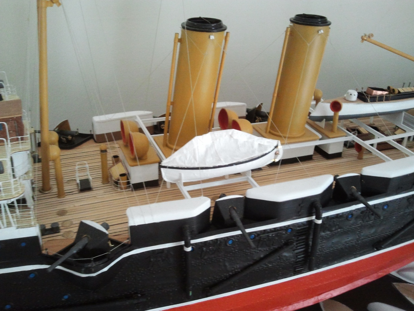

La artillería secundaria está terminada y tiene buen aspecto. Las fotos que he colgado son de este último y vistas completas del modelo. El cañón González Hontoria de 140 mm está formado por 20 piezas.

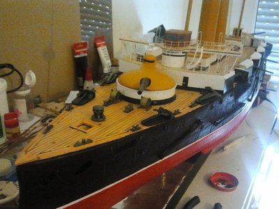

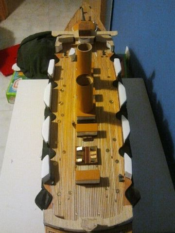

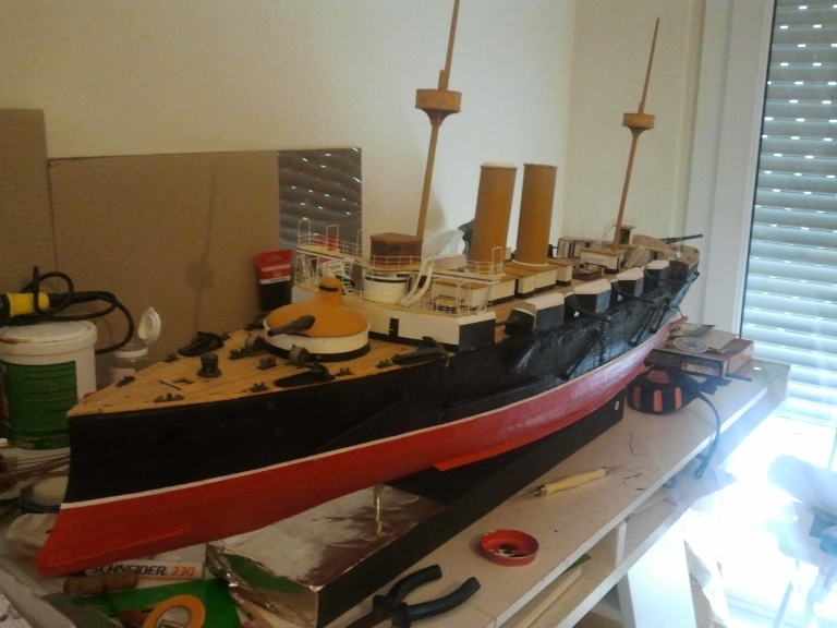

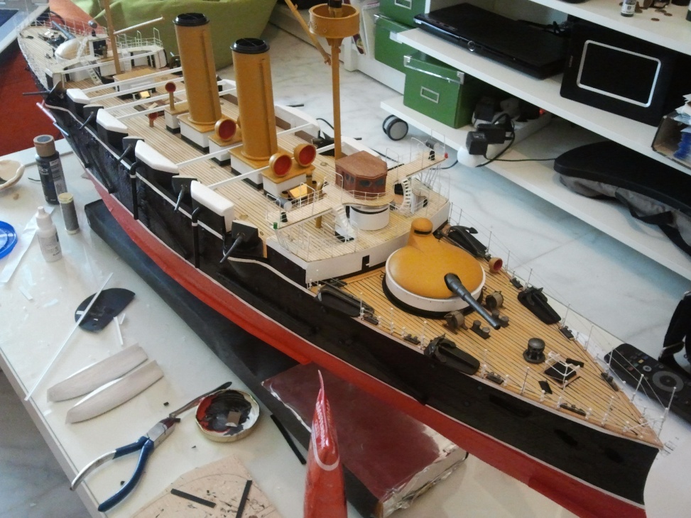

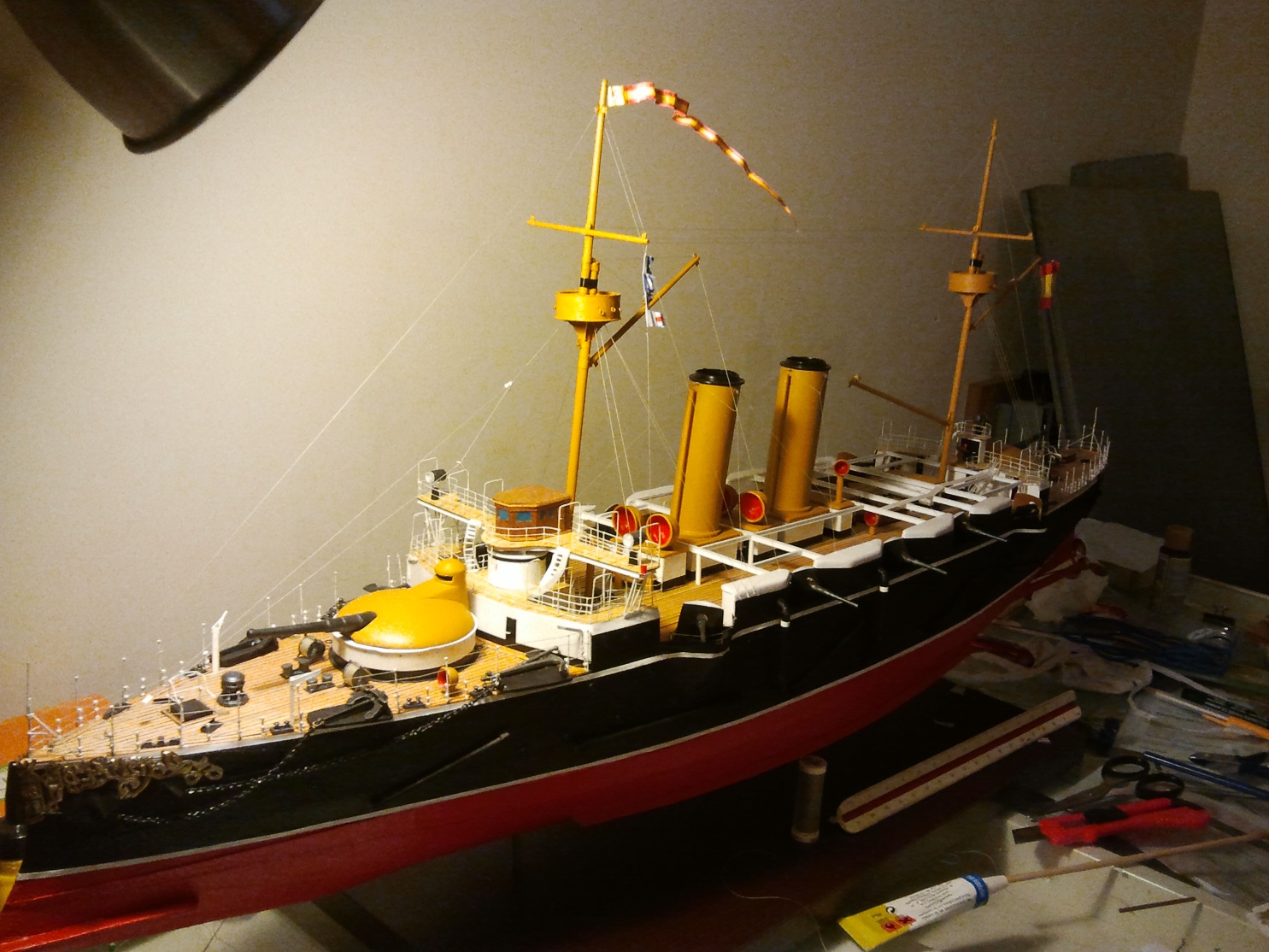

Os traigo fotos del estado actual...

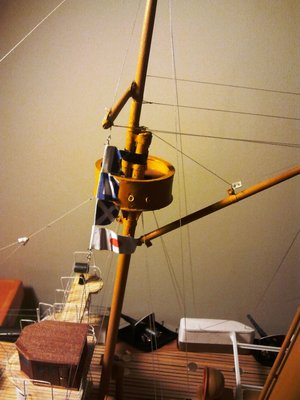

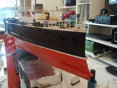

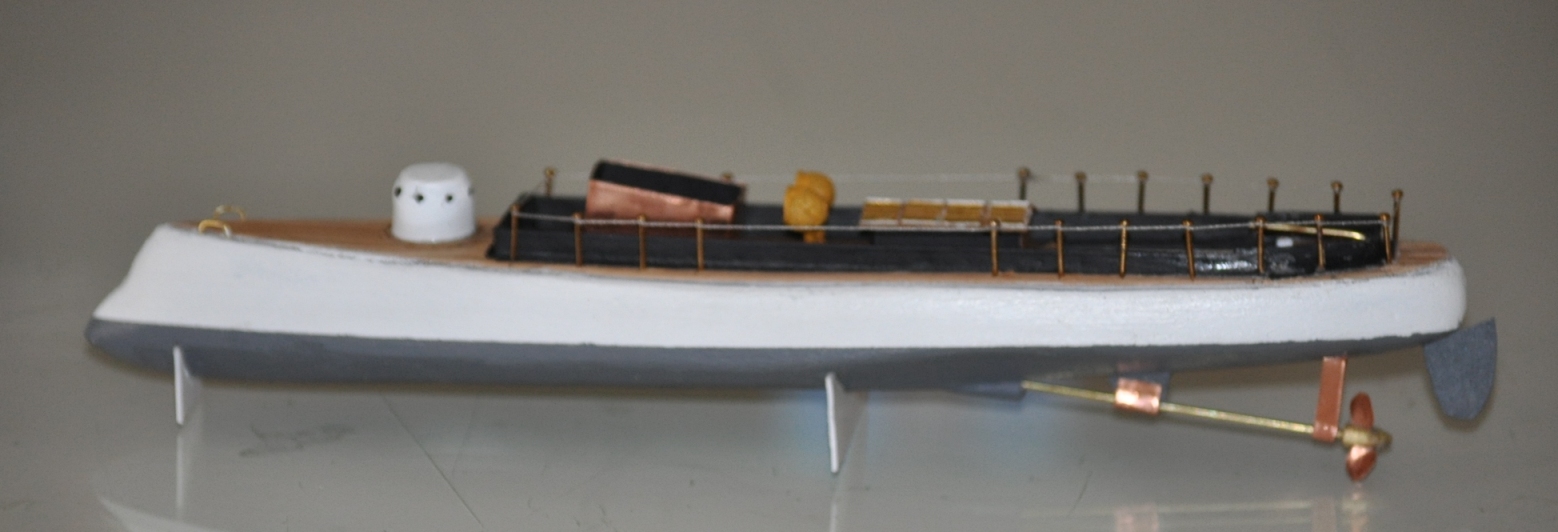

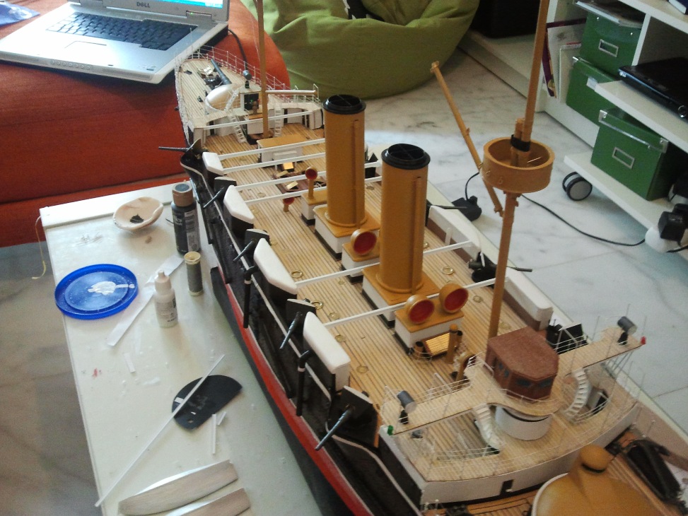

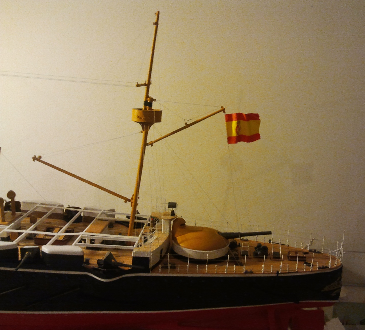

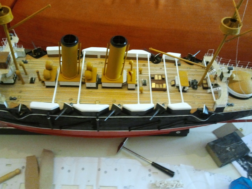

Hace tiempo que debía actualizar el hilo. Ahora que el modelo está casi terminado es el momento. Aunque en octubre pasado estuve con el barco en los 8 sillones, hoy estoy terminando los botes y colocando algunos detalles que faltaban. Os incluyo fotos del proceso de construcción desde que lo deje hasta hoy. Espero que os guste.
Un saludo a todos

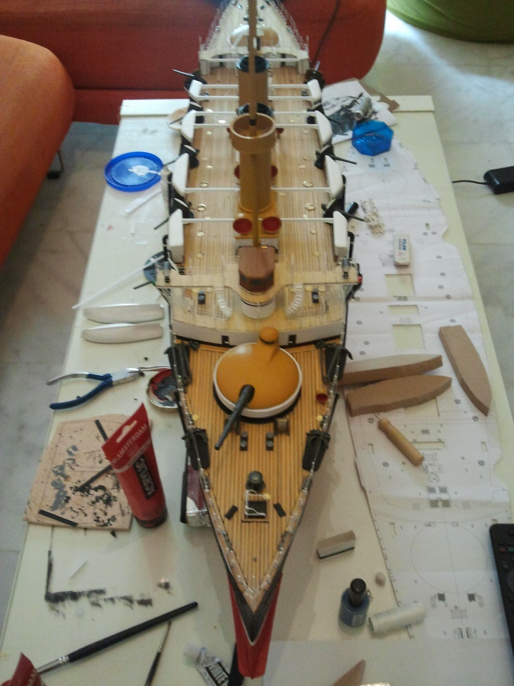

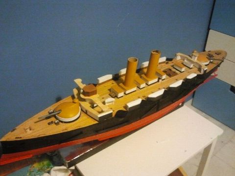

Más fotos

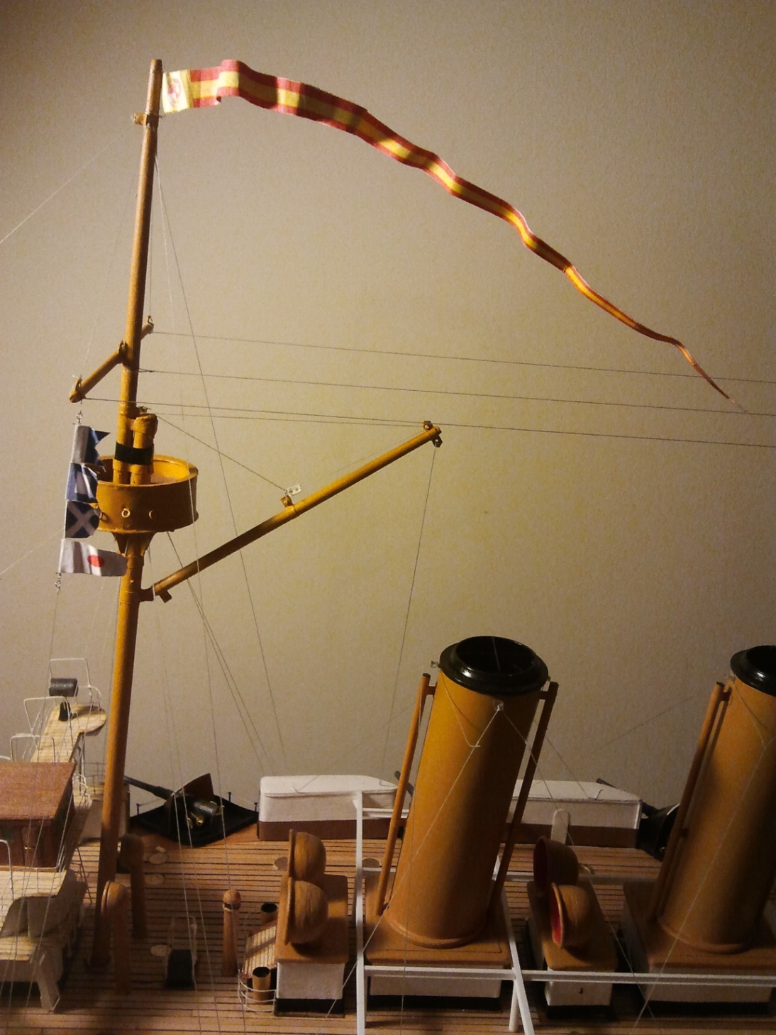

PERAGUPAMA
Mensajes: 277
Registrado: Vie Nov 10, 2006 10:42 pm
Ubicación: Cádiz
Re: Proyecto Almirante Oquendo
Mensaje por PERAGUPAMA »
Espero vuestros comentarios.
Saludos a todos
