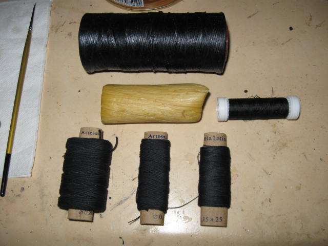

Juan hace tiempo que decidí no teñir hilo, los compro negros de AL, el rollo grueso es torzal de zapatero, es plano, no sirve para hacer jarcias pero si cuando tienes que enrrollar algún palo (bauprés, por ejemplo).
Estos hilos de AL una vez que les pasas el cerote se quedan de una textura estupenda.

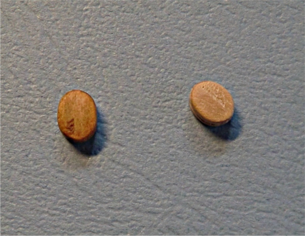

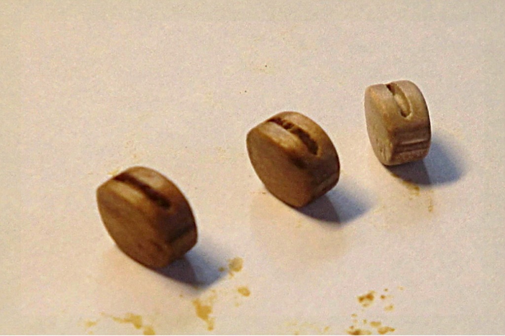

Ahora, volviendo a la dura realidad, pongo unas fotos del teñido de los motones, de momento solo dos de prueba. Ya me diréis que os parece.
Ya dije que la cera es una especial para restauración que tiñe color cerezo, hecha con cera de abeja y trementina (que con lo que cuesta ya me puede durar hasta el último modelo que haga en mi vida)

Me imagino que la cera franchute Luis XIII te habrá costado un poco mas de lo que me costó a mi el barniz oro de la misma marca, o sea caro de jones. Sobre la tonalidad, no sé en la foto no aprecio mucha diferencia, quizá la tercera.
Los motones son una virguería.

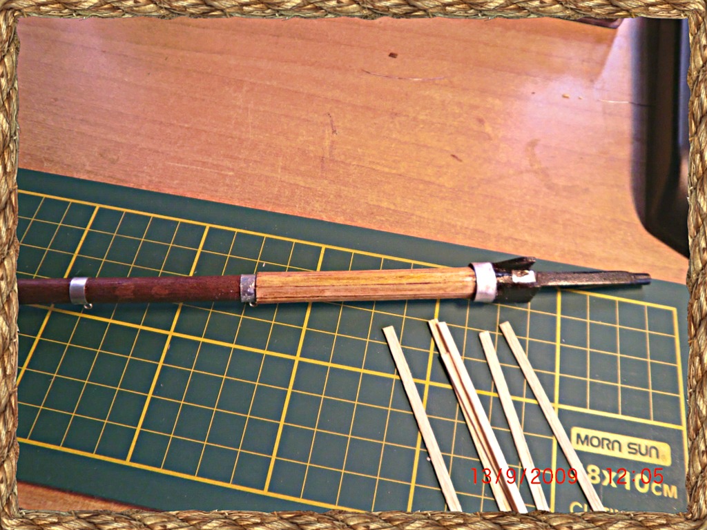

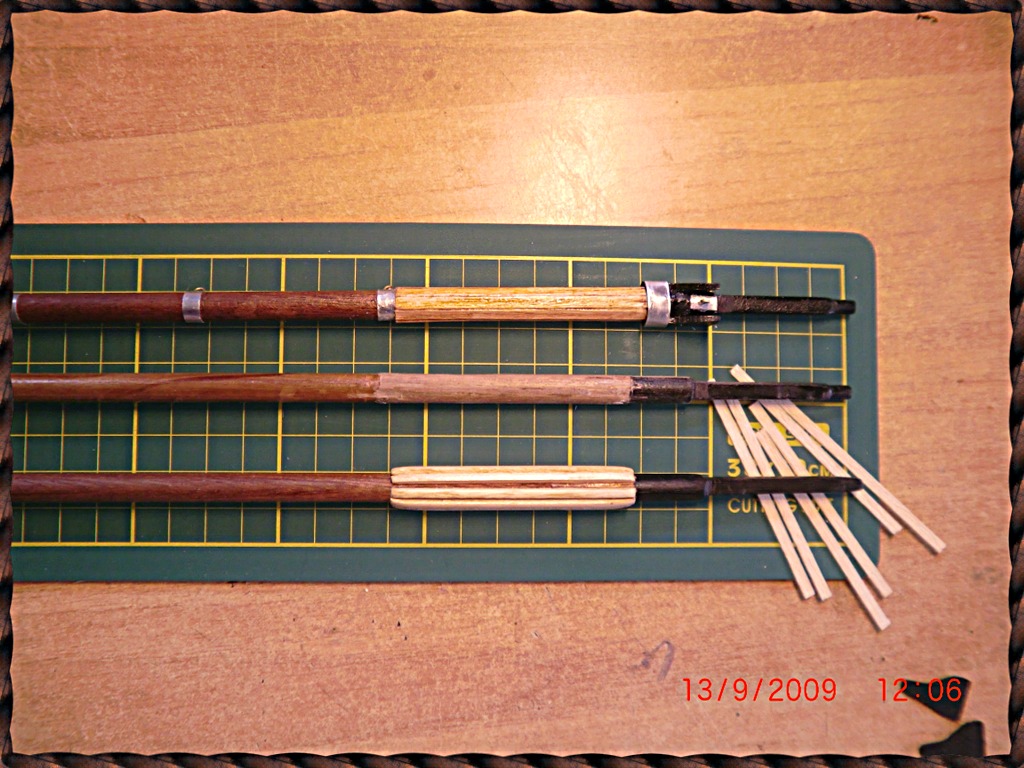

Modificación de las jimelgas de los palos: cuando hacíamos el kit a medias con Gestuk, este punto fue motivo de muchas discusiones, que si 4 tabloncillos, que si ocho, etc. Finalmente Yo puse 8, pero de 1 mm de espesor. El resultado nunca me gustó, y cada vez que miraba los palos la vista se me iba a las jimelgas; señal de que no funcionaban.
Mirando detenidamente las fotos del Santa Eulalia, pude divisarlas. Casi no se ven porque practicamente no sobresalen del palo y parece un forro de cuero o de algo igual de fino (a lo mejor es metal en realidad, no lo sé).
Así que me he decidido cambiarlas. Las he quitado y las he substituido por unas tracas de forro de 5x0,5 mm. Al ser de Ramín, me decido a teñirlas: una mano de tapaporos, lijado, mano de lasur de Teca, lijado y segunda mano de Lasur. Finalmente dos pasadas de cera tintante de color cerezo
Aún sobresalen un poquito, pero creo que el conjunto ha mejorado., ya que van entre los dos zunchos metálicos de refuerzo.
Pongo dos fotos: la primera es el estado del palo con las jimelgas colocadas inicialmente, en medio el palo con las jimelgas quitadas y el palo con las nuevas jimelgas y con los refuerzos metálicos (no venían en el kit)
La segunda es el nuevo palo.
Saludos a todos,
Juan

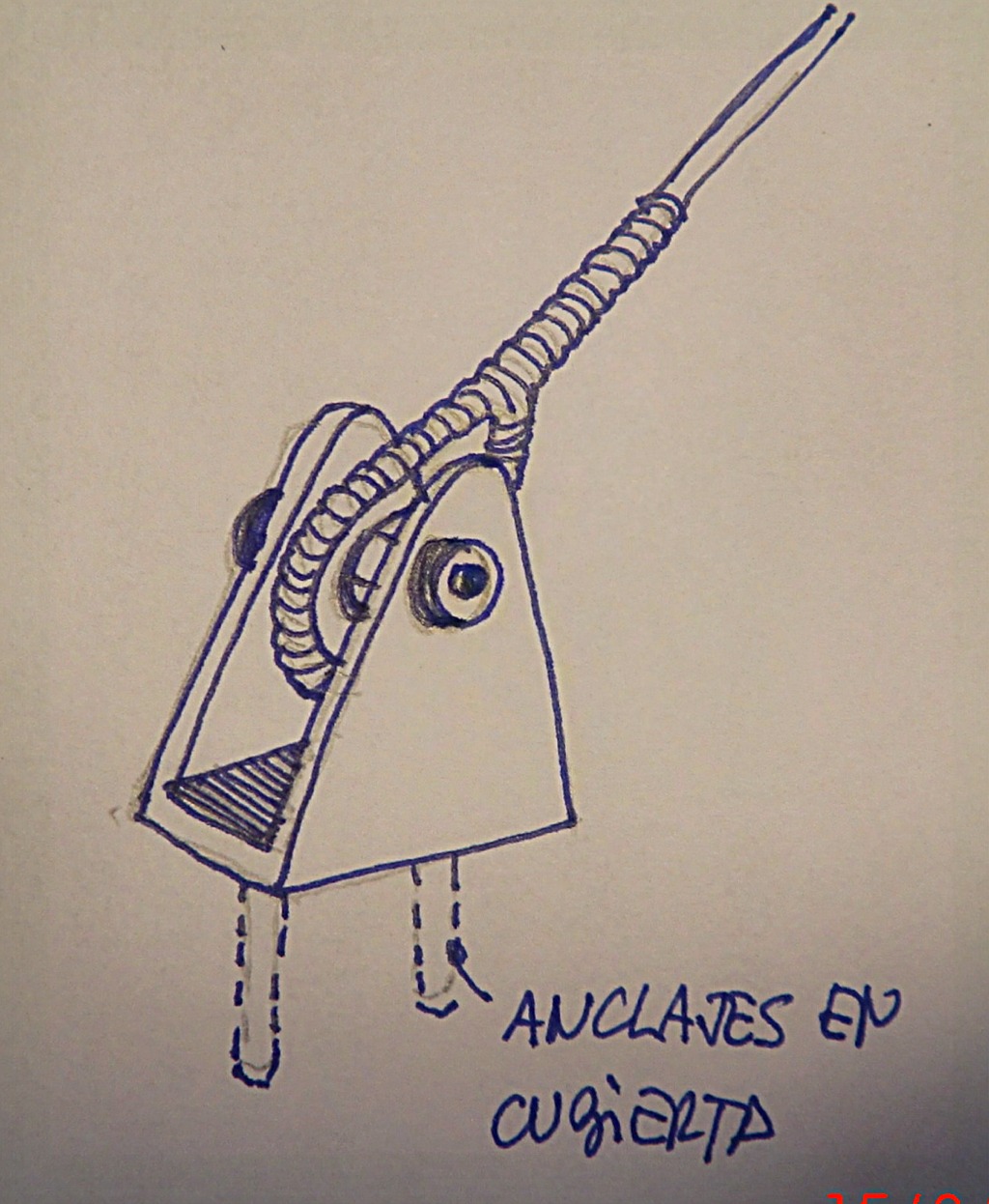

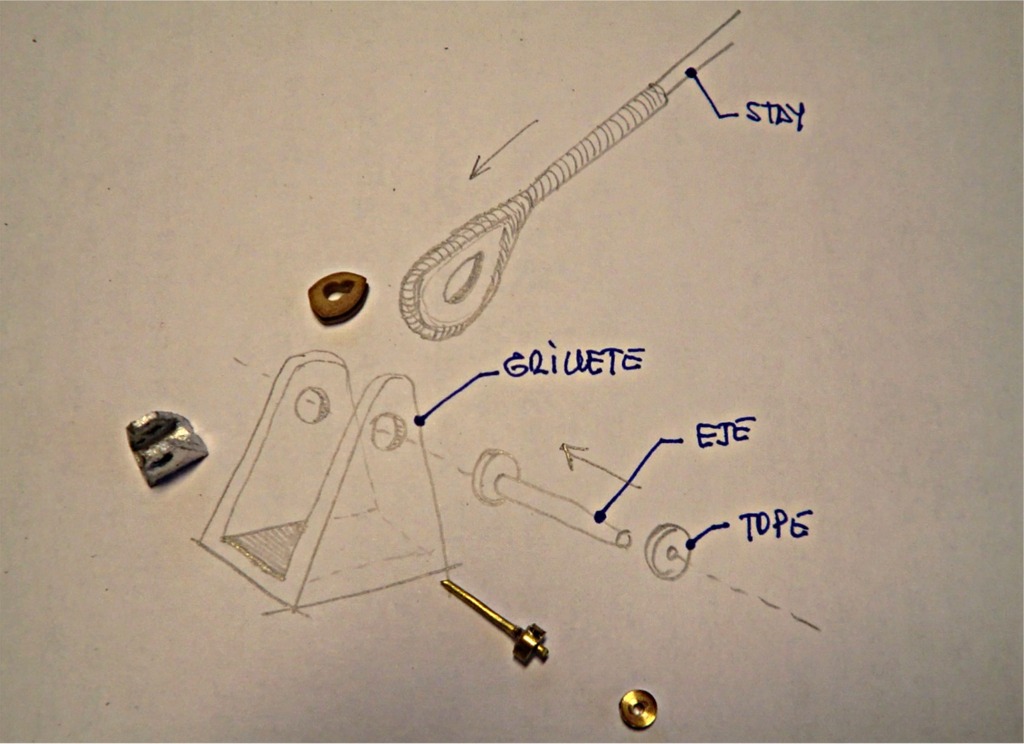

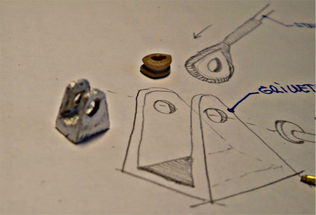

Grillete para el soporte del stay de foque.
En el kit no he encontrado ninguna pieza para este menester, así que fijándome en las fotos del Santa Eulalia, he creado este grillete, en madera pintada de gris plateado metalizado -que hará juego con el soporte de la botavara de la trinquetilla-. Con un eje interior metálico y dos soportes a cada lado. En las fotos están en dorado pero irán a juego con el grillete.
El grillete irá anclado (pegado y clavado) a la cubierta justo antes del otro soporte. Tendrá que ir bien clavado porque tiene que soportar la tensión del stay.
Espero os guste.
Un saludo, Juan
