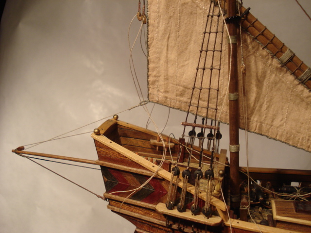

cebadera
Casi todos los cabos puestos a la espera de colocarlos en su sitio

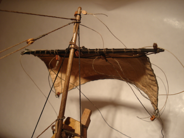

Latina

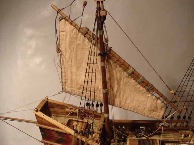

Para coger practica con las velas del trinquete y el mayor,he empezado con la latina del mesana,casi cualquier parecido con las instruciones del kit es pura coincidencia

Mensaje por Conn »
Hey que bien Javier, por fin empiezas las velas. Si, es conveniente coger práctica pero es fácil, ahora verás que rápido avanzas, lo más laborioso para mi es la jarcia fija, la de labor de velamen es más laboriosa pero cada cabo que pones ya resalta mucho el modelo.
Por cierto que color más conseguido le has dado a las velas, dime con que las has tintado, con té? desde luego tienes una técnica muy buena para darle el color de "antiguo" a todo el barco.
Rafa

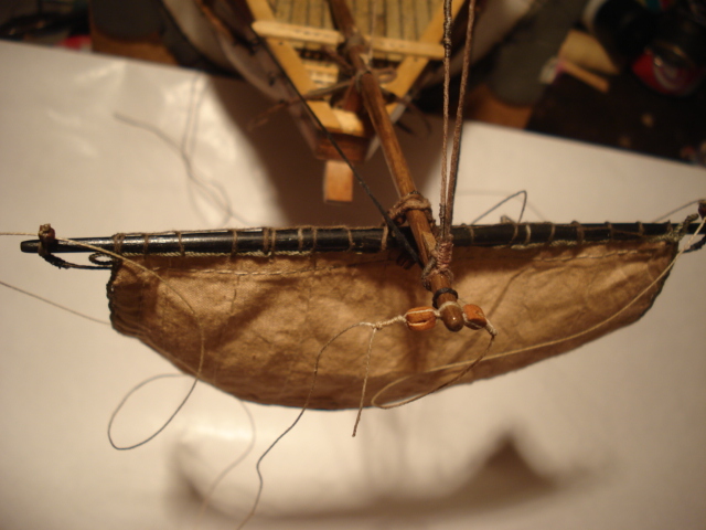

velas
Rafa[/quote]
No se si habra tenido que ver pero el color (no hay mucha diferencia entre el color que tienen y el de las fotos)lo han cogido después de dos baños con bolsas de te añejas: llevaban en casa como diez o doce años y estaban en el fondo de la caja donde solemos tener las infusiones

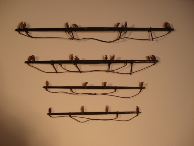

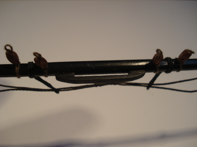

mejoras en las vergas
Aunque el modelo no los tiene y puestos a mejorarlo, he decidido ponerle marchapiés a todas las vergas, no es demasiado el trabajo que crean y las realza mucho ,por la época también le he añadido,creo que se llama llave de crugia en las vergas de la vela mayor y la del trinquete

conejitos

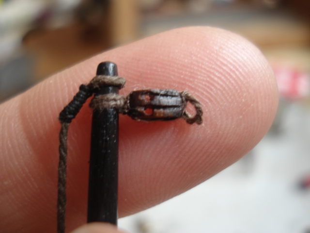

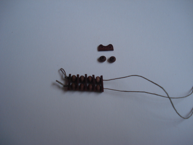

Para variar las liebres de racamento también son metálicas,por lo menos en las vergas de la vela mayor y la del trinquete las voy a cambiar, estas son de coral las liebres y de madera los vertellos

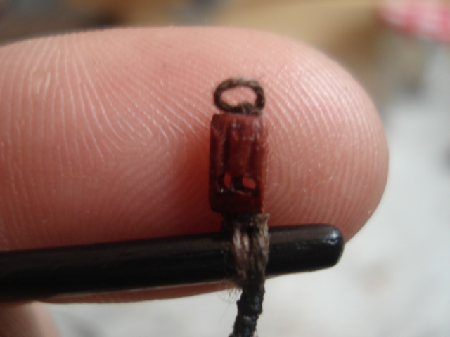

mejoras

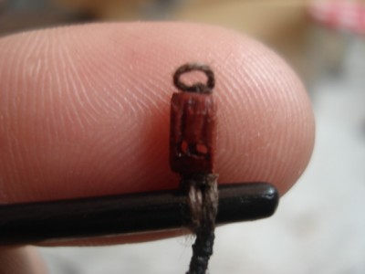

Sigo practicando y de hecho ya en todas las vergas no hay ninguno industrial, me refiero a los motones y a los cuadernales de dos agujeros,he utilizado boj,ramin,sapelly y coral,al natural particularmente el mejor efecto lo da los de boj teñido, con el coral, no se porque se rompian gran parte de ellos

motones y cuadernales
coral

Mensaje por Conn »
Javier, cuando te refieres a coral, es un tipo de madera?. Muy bien el racamiento de bolas, yo también las he puesto en la gavia y en el velacho pero no tengo muy claro si debo ponerlas en la verga de sobremesana.
ramon
Mensajes: 4627
Mensaje por ramon »
Conn escribió:Javier, cuando te refieres a coral, es un tipo de madera?. Muy bien el racamiento de bolas, yo también las he puesto en la gavia y en el velacho pero no tengo muy claro si debo ponerlas en la verga de sobremesana.
No
Marinero_de_agua_dulce
Mensajes: 1487
Te contesto: lo que yo llamo coral ( comprado y calificado asi en los listones de AL)se parece como una gota de agua a otra a la madera conocida como caoba de américa, es identica hasta en el color del serrin,tendria que echar un vistazo a la página de aitm.es para ver si las caracteristicas de una y otra son las mismas.
Veo que te ha contestado Ramón, pero te dire que el S. Francisco se encuadra perfectamente en la descripción que da la pagina de http://www.histarmar.com.ar/nomenclatur ... laHist.htm
La mayoría de los buques siguieron con un solo palo y una vela única durante muchos años y en la última parte de la Edad Media empieza a ser frecuente que los buques grandes aparejen dos o tres palos con una vela en cada uno de ellos. A finales del siglo XV se largó una nueva vela en el palo mayor, que en sus orígenes era muy pequeña y la manejaban los hombres de la cofa (un castillo primitivo en el palo) , de donde le procede el nombre. Debajo del bauprés se largó otra vela a la que se llamó cebadera o ciega porque ocultaba el horizonte y eventualmente se añadió una vela de gavia en el palo trinquete, con lo que en el siglo XVI un gran buque de tres palos llevaba seis velas: la cebadera debajo del bauprés, dos velas en el palo trinquete, dos velas en el palo mayor y una vela en el palo de mesana que, en esta época, era una mesana latina de forma triangular. Un saludoJavier
