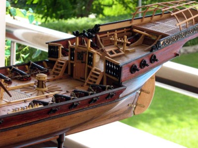

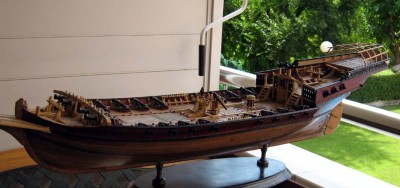

Los ornamentos de las troneras puestos, y los cañones del alcázar en su sitio, para ver el efecto. Aun hay que trincarlos.
Ramón no pillo lo del olor a cuerda.
Javi, está a mayor definición que la anterior. Pero por ponerlas en el balcón a la luz natural, sale el costado a contra luz. Si no se ven le haré una foto con flash

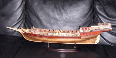

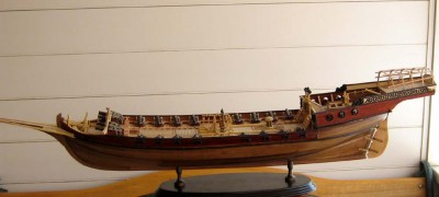

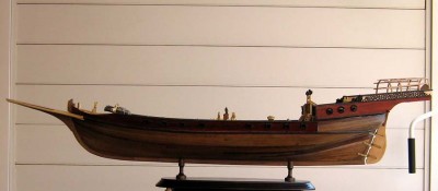

Dos más, con mayor definición y una con flash
