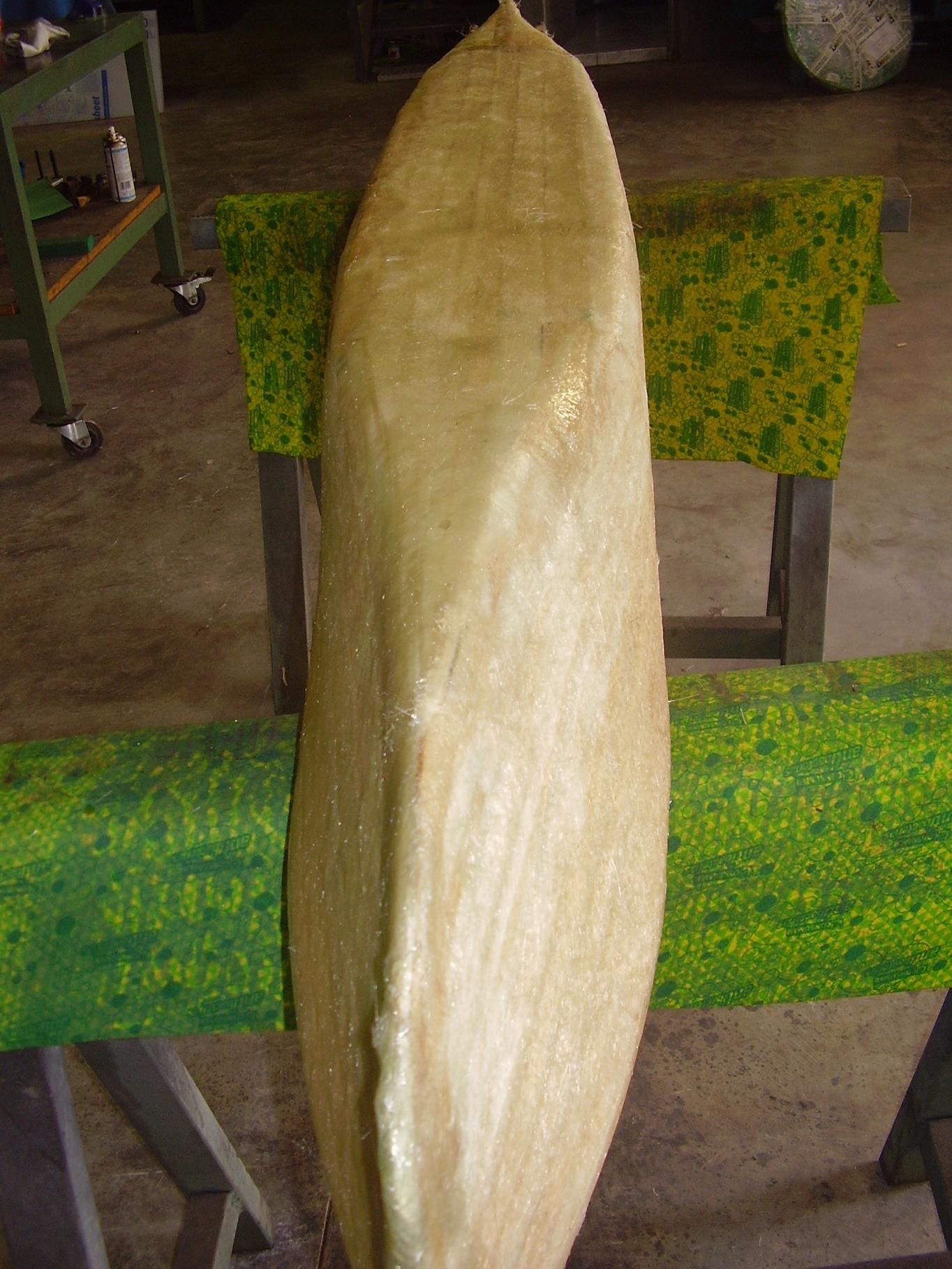

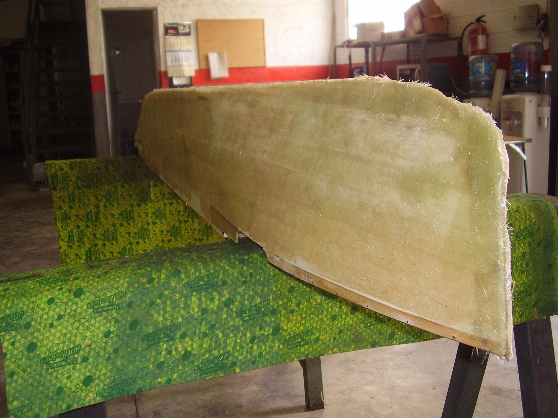

Hola Amigos por fin consigo meter las fotos ya se como hacerlo ,gracias giro :P :P
Primero unas con la fibra

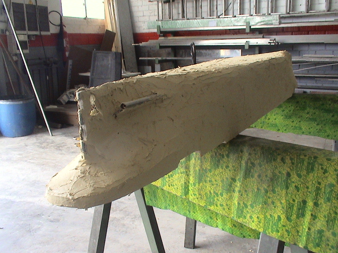

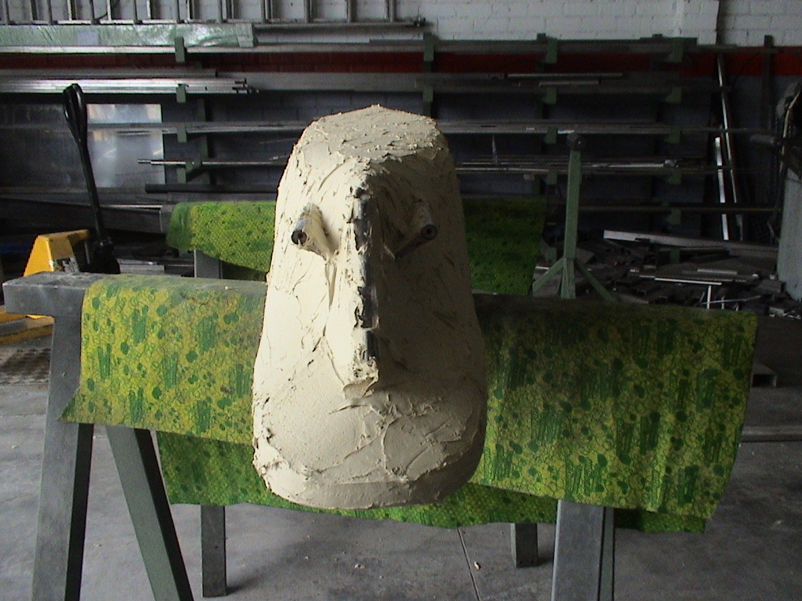

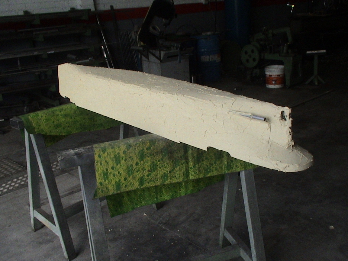

Ahora unas fotos con el enmasillado, imagino que no os gustara ya que no lo he pulido, pero he querido poner de mas para luego acabarlo bien.
Ah manolo en estas fotos se aprecia mejor las dimensiones.
Al fondo se ve mi maquina de dos ruedas, jeje

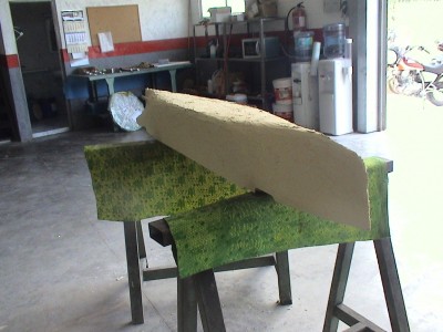

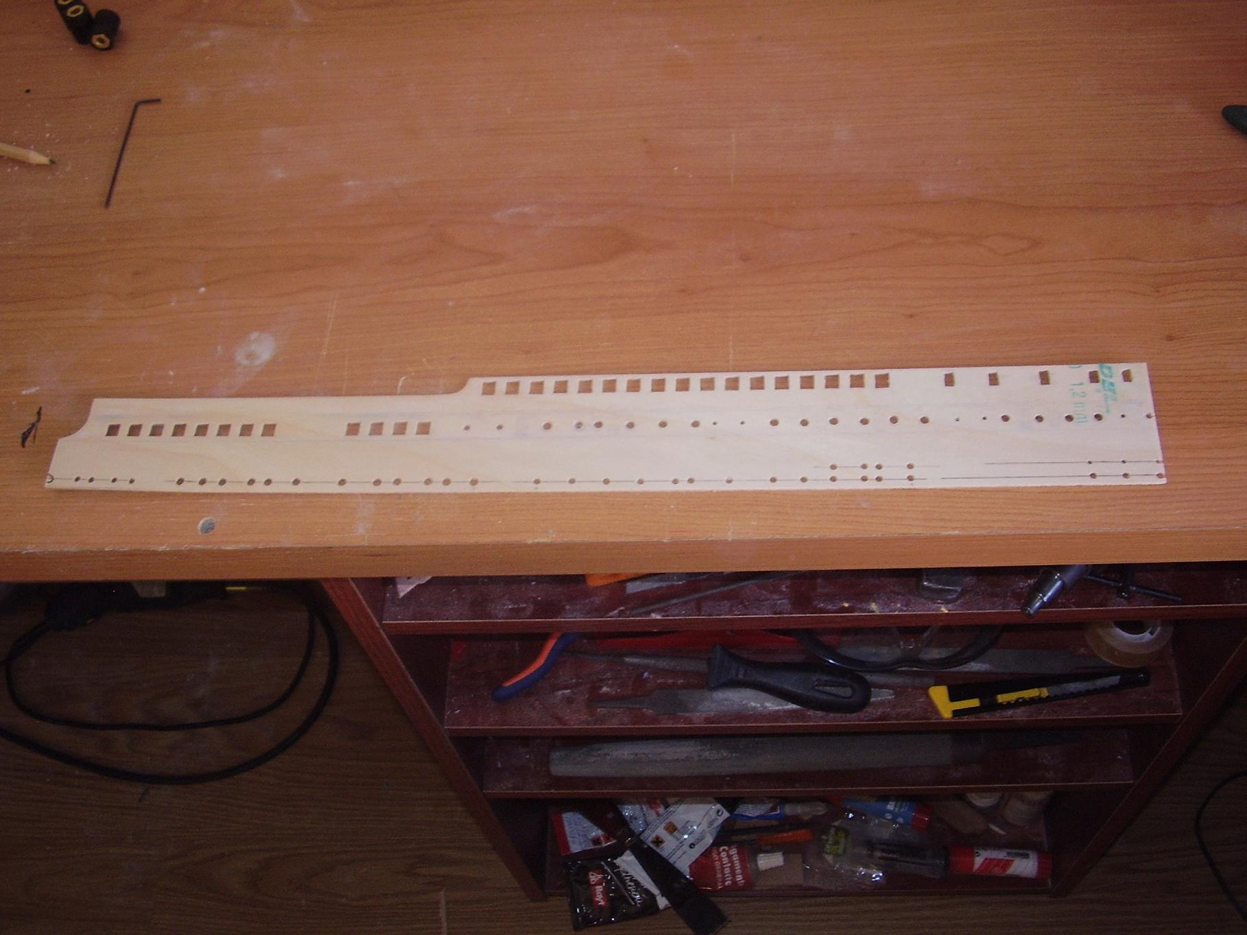

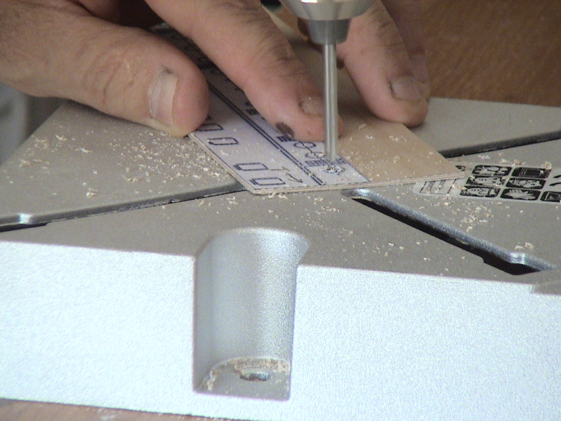

Bueno, mientras tanto sigo preparando en casa el otro forro, hay os dejo unas fotos.

Me parece que te ha pasado lo mismo que a mi, que has puesto demasiada masilla, creo que vas a tener que lijar en exceso, te vas a dejar media máquina ahí... je je je, no te preocupes, yo me dejé los brazos y encima no hice un buen trabajo.
Espero que no te cueste mucho trabajo el lijado.

Edcovi, permiteme mi opinión, le has colocado demasiada masilla, eso yo lo hago por capas finas, la verdad es que vas a tener que darle bastante a la lija, hasta el nivel de la fibra, de manera que solo quede cubierta las imperfecciones, seguramente cuando termines vas a ver que tentrás que realizar nuevos retoques con masilla. Parece que lo has colocado con una espátula rígida, es mejor pasarla con una de goma que ayuda a copiar el casco a su paso y también dejar material donde hace falta y sacar donde no. Lo de capas finas es importante, ya que de la otra manera se puede cuartear. No me acuerdo bien, pero se me viene a la cabeza que ibas a simular las chapas del casco, si es así no hace falta que quede una superficie como un espejo. Por lo demás estoy un poco lejos pero sería bueno poder verlo navegar.

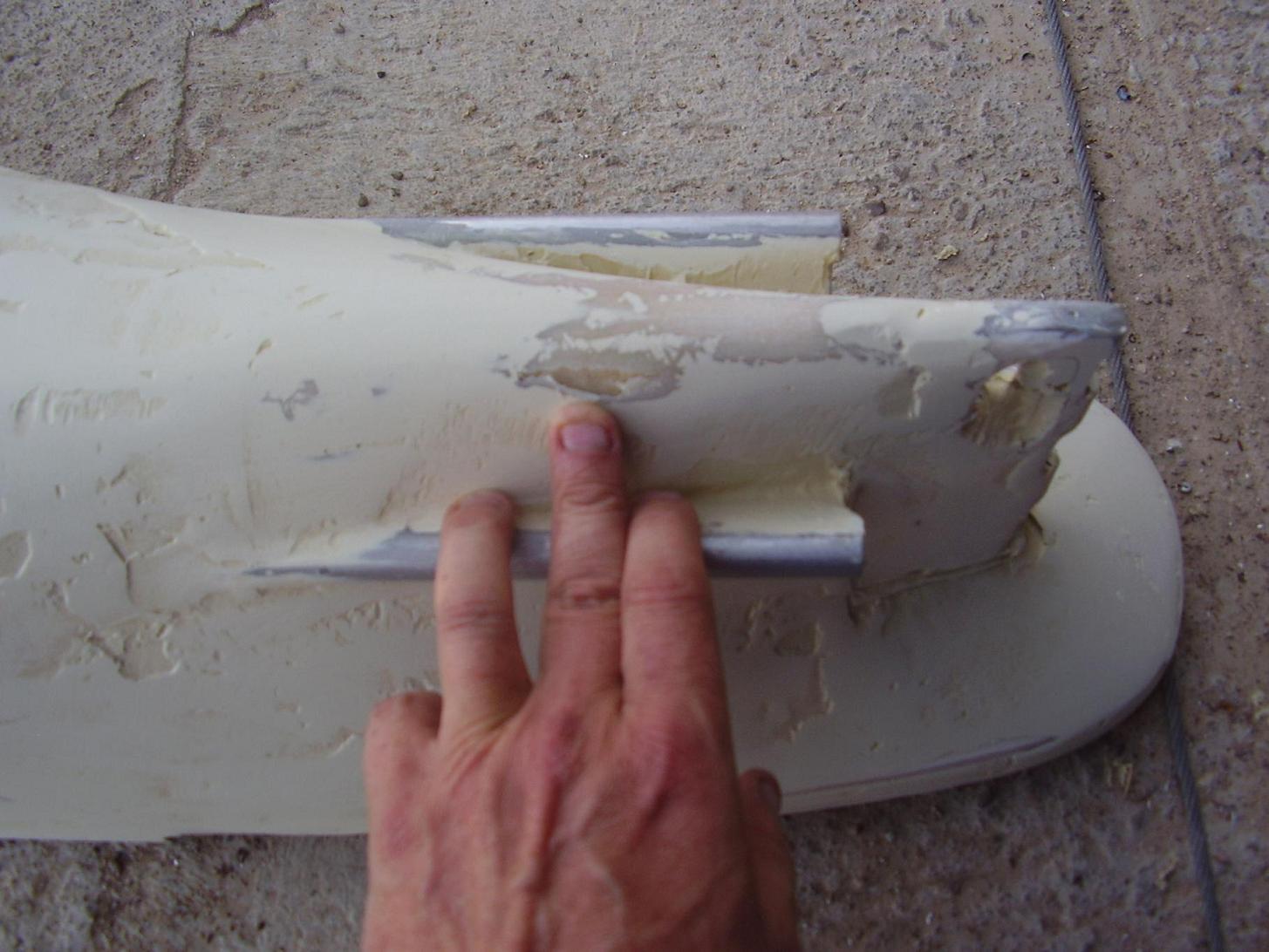

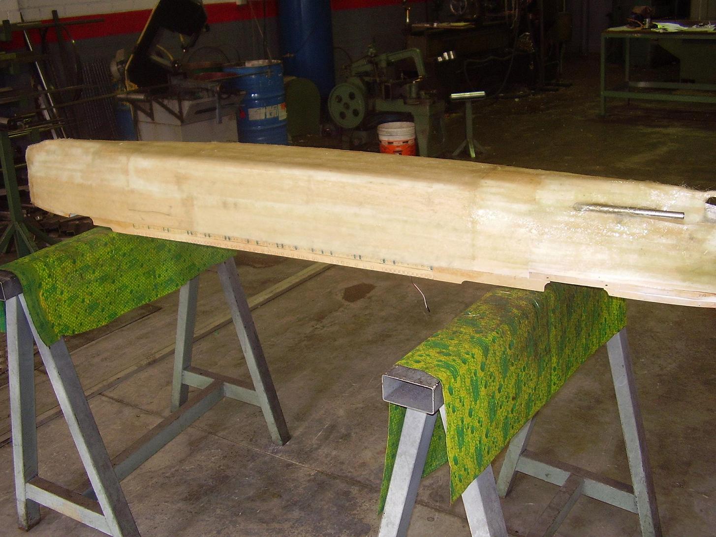

Gracias Mariano por tu consejo, si que le he puesto masilla, pero yo tengo aqui en el taller material para quitarla facilmente.
Ya le he quitado bastante en solo 2 horas, el problemilla es este agujero en la popa, aunque imagino que lo solucionare enmasillando.
A ver que opinais.

Hay una masilla que tiene mezclados hilos cortados de fibra y que es la adecuada para rellenar. La otra tiene que ser una capa fina. Sigue lijando y vuelve a dar masilla solo donde tengas irregularidades. Lija otra vez hasta que te quede uniforme, para dar la fibra

Bueno, pues entonces por lo que me dices tu y Mariano, tengo claro que lo primero que hay que hacer es pulir toda la masilla.
De momento no puedo hacerlo, el trabajo me lo impide, pero en cuanto pueda pongo unas fotos ya pulido y vemos el paso siguiente.

Pule, solo deja que quede masilla en las zona donde debes rellenar, no te pases para no quitar la resina.El hueco no lo veo muy grande, para mi vale la masilla. El sector de la quilla entre las bocinas que se ve pulido es el punto justo, el casco debería quedarte así y manchado con masilla en los lugares donde se rellena.
