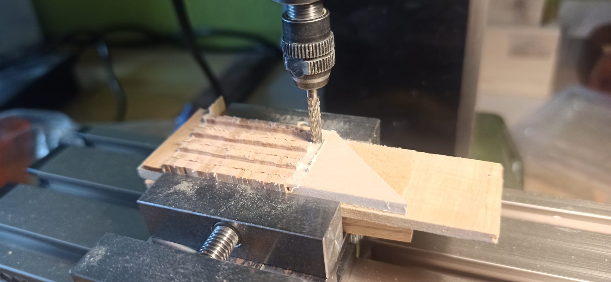

Buenas compañeros, hoy he decidido dejar un poco el casco, hasta más ver, ayer coloque y encolé Mayor a 1º a proa y Mesana 0º, pero Trinquete...depende de donde mire, son o 15º a proa, o 17'5 º y dos grados y medio son muchos grados, con lo que hasta no verificar bien, no lo pego. He estado haciendo los remos, me faltan por poner las Galavernas, que lo haré después de cenar imagino, o mañana, según me apetezca.

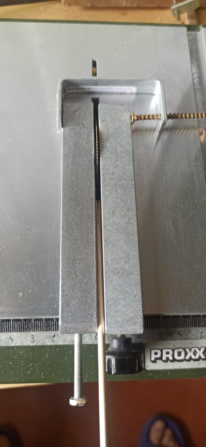

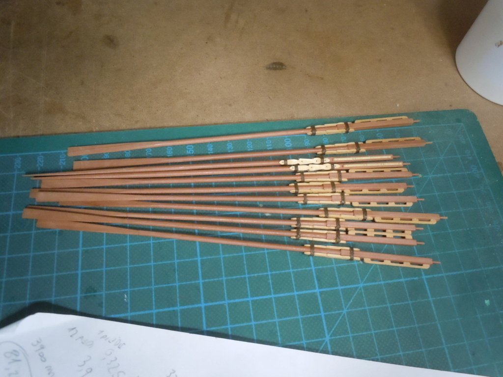

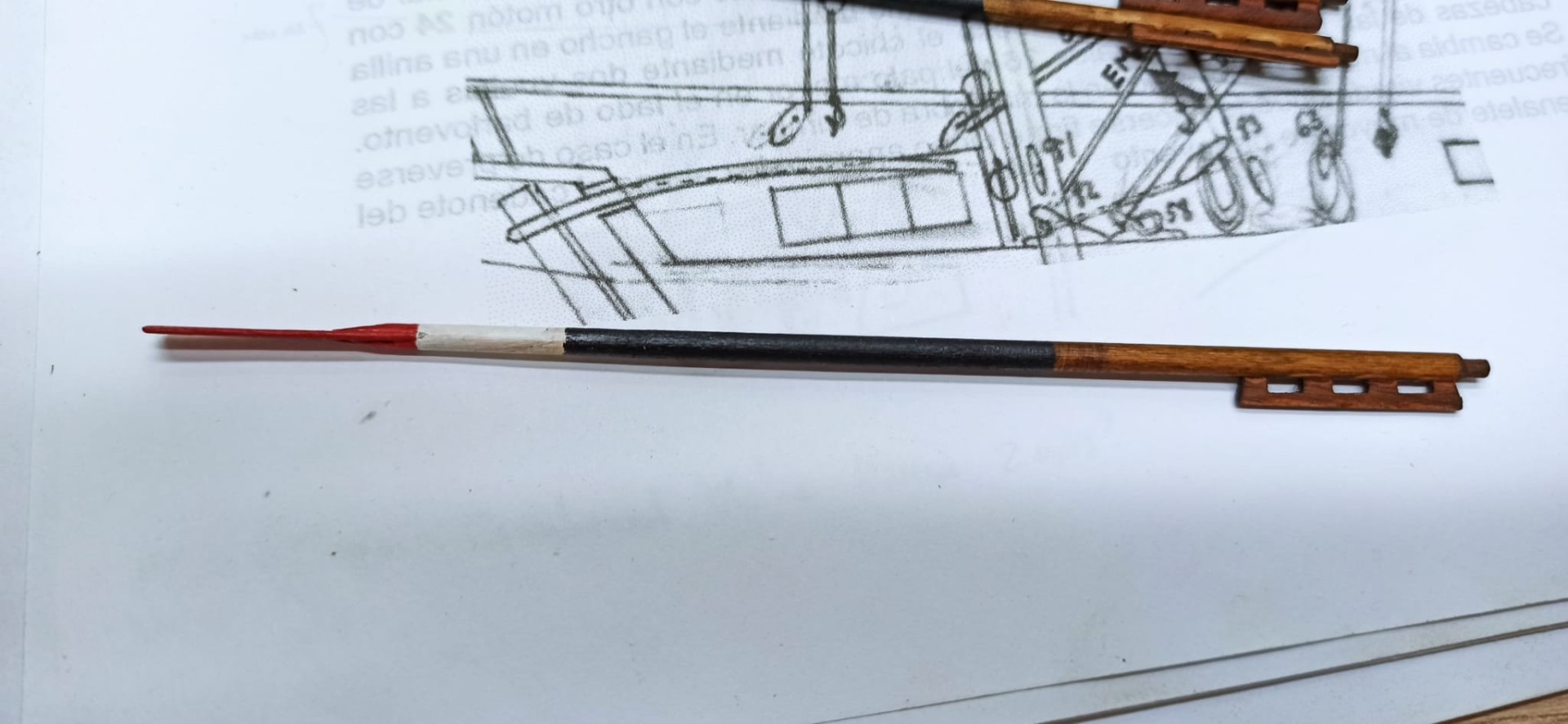

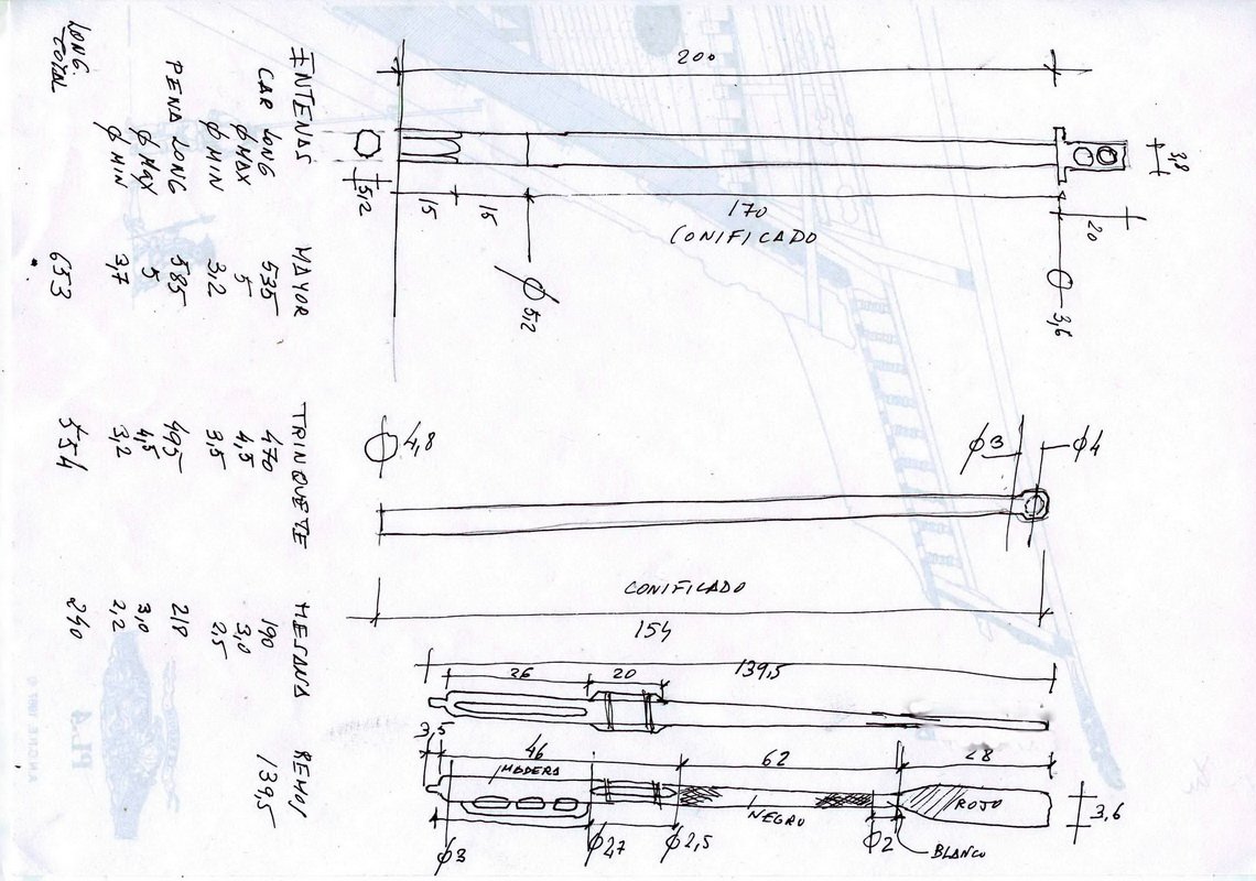

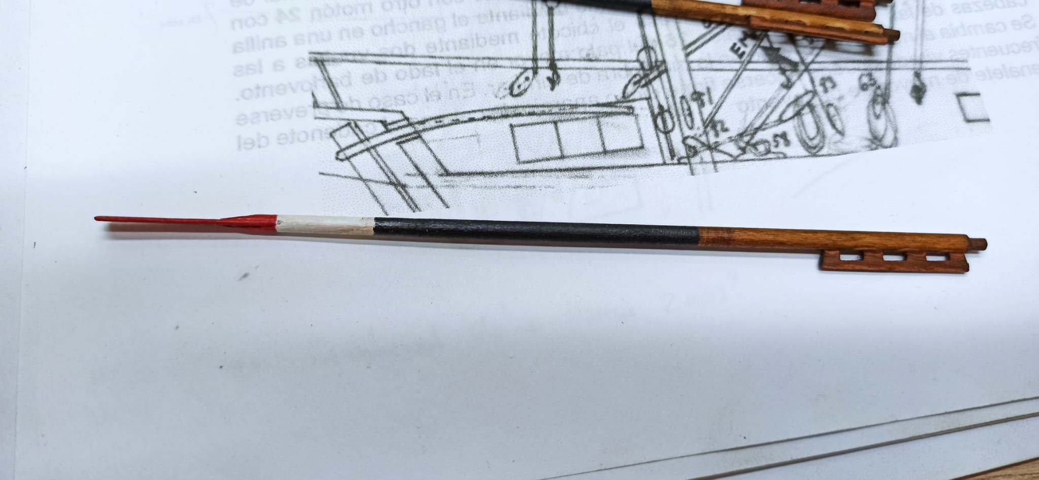

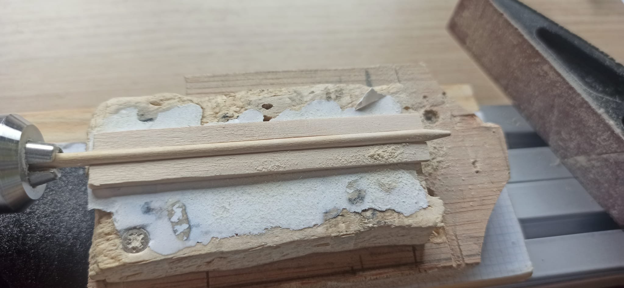

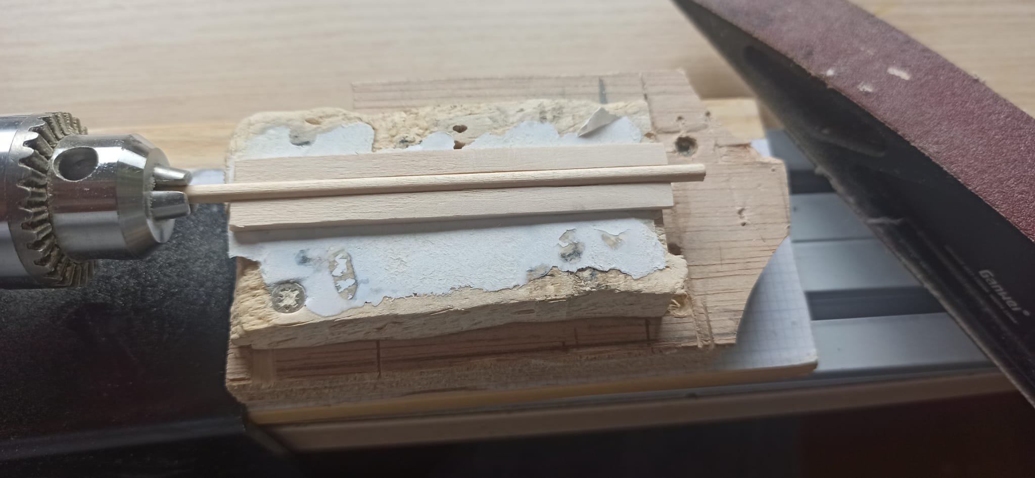

Para los remos he partido de varilla de 3 mm de diámetro, por 122 mm de largo, en el torno viejo, he hecho una pantilla para que la varilla apoye, y con una tabla a ambos lados, rectificada a la medida del conificado para solo poner el taco de lija y casi sin hacer nada se conifican todos iguales. Quiero decir, en la parte mas pegada al cabezal del torno, la tabla tiene 3 mm de grosor, y va reduciendo hasta la punta que esta a 2 mm, la parte que asoma por la derecha es donde irá la pala del remo, que hay que conificar completamente.
Una vez hecho todos, hago el extremo de la empuñadura, ese rebaje de 3´5 mm. Ahora me debano los sesos para hacer el corte en la zona de la pala, son la hoja más fina de la KS al ser tan fino rompe la madera, por muy suave que lo hagas, se me ocurre dar la vuelta a la hoja de sierra, y poner los dientes del revés, y funciona, genial. Hago las palas de tablilla de 4x1x28 mm, las pego en el corte del conificado, una vez seco, le doy forma.
Toca hacer la maneta, fresadora bendita, en una tabla con cinta doblecara, y con dos tablas de tope a ambos extremos, coloco las 22 tablillas de 1x3x24 mm, lo sujeto en el tornillo de la fresadora y rebajo las tres empuñaduras. Luego solo queda despegar y con ciano pegar en su lugar en cada remo. Una mano de lija y estropajo fino, y proceder a pintar.

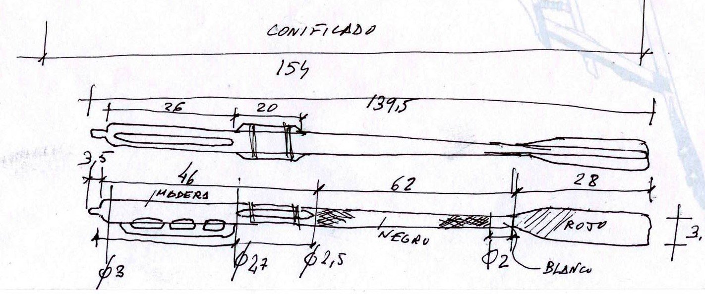

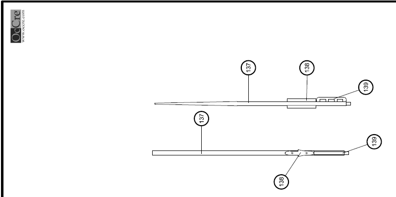

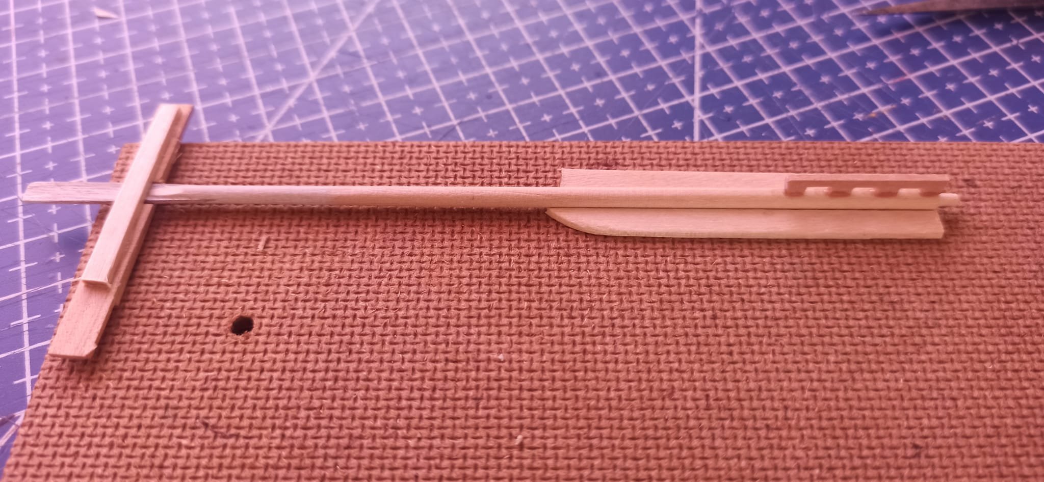

La maneta va transversal a la pala, como en el primer dibujo. Entiendo que si fuera como en el segundo, la pala iría plana en el agua, con lo que no seria efectiva.<br /> Pero me acaba de asaltar una duda, como se agarra ese remo? con la maneta en horizontal, o en vertical?? lo que esta claro es que la pala no puede ir en los dos sentidos como esta en el dibujo...sorry.<br /> Como aún no me montado las Galavernas, no hay problema, por que...su misión es que apoye el remos en ellas, o que el esfuerzo recaiga en esa pieza en vez del remo? Vamos que como irian, en la vertical o en la horizontal?

rebajado solo la zona de la pala, solo hay que poner la ija encima de toda la zona de apoyo
con las dos guias de la sierra siempre corta en el centro
Imagen de WhatsApp 2024-11-18 a las 20.38.20_a519b3f8.jpg (141 KiB) Visto 1216 veces
Fresando las manetas
para colocar bien y comodo las manetas, hago esta plantilla, la pala entra justa en un hueco, y el remos no se mueve

Ostra tio, hasta para hacer una ranura en un pito de remo usas herramienta eléctrica, Ks, fresadora, ... estás industrializándote. Me gusta mucho lo fino que trabajas.
Mensajes: 6005
Re: Jabeque Cazador

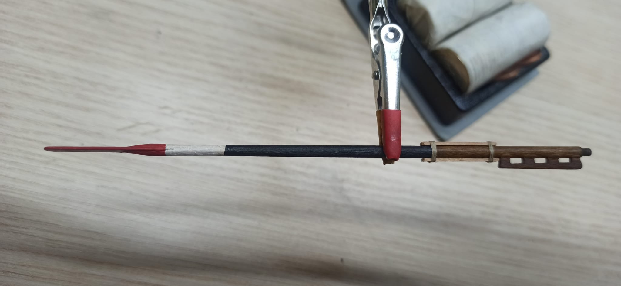

Si se rema como en la galera (o como en el Pisuerga) la maneta en un plano perpendicular a la pala. Si se rema a la veneciana maneta y pala en el mismo plano.
¿Cómo se remaba? No he encontrado ningún documento que lo diga, yo creo que a la veneciana por varias razones un poco largas de exponer y sobre todo necesitadas de dibujos y algún cálculo que ahora mismo no puedo hacer. Pero puedo estar equivocado.

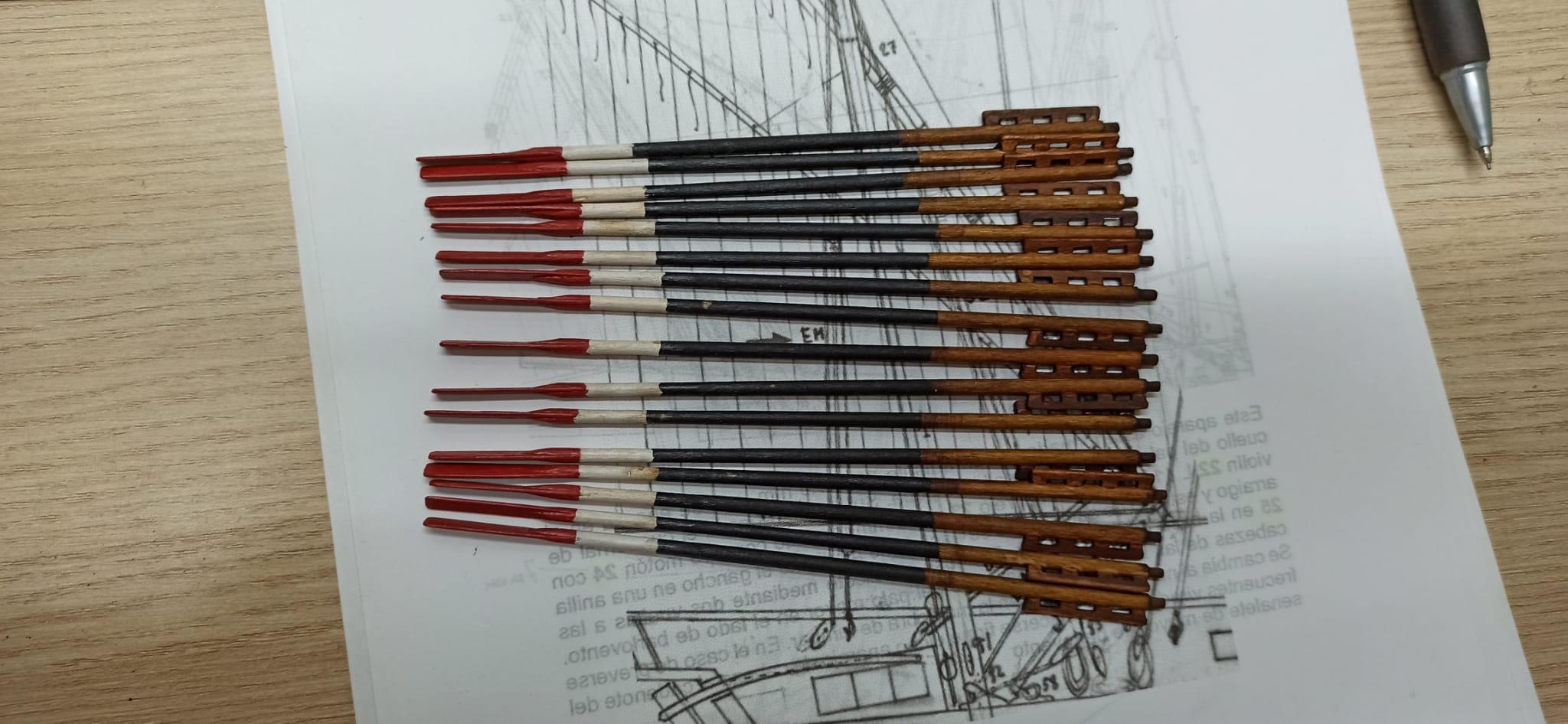

Pues otro fallo más a la saca, que no voy a reparar, por qué significa seguramente hacer los remos de nuevo, y como bien dices, para que vayan en un montón y no se vean. He tenido que decidir ante lo que pensé era lo más lógico, habrá que especificar claramente el dibujo que está bien pues, el segundo y corregir el primero. Gracias de nuevo Leopoldo.

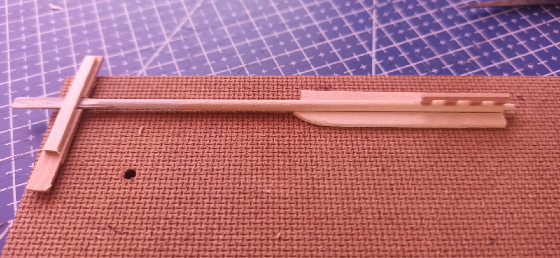

Vale, creo que la corrección sobre el dibujo anterior esta bien hecha no? la maneta en linea con la pala, se ha eliminado la otra linea de la pala que daba lugar a error. Un saludo y virutas
Mesana, Batallol y remos, antenas_resize.jpg (161.1 KiB) Visto 1206 veces
Mensajes: 6005
Re: Jabeque Cazador
En el croquis último están para remar a la veneciana, he mirado mi modelo y los tengo como tú, pero cuesta distinguirlos.

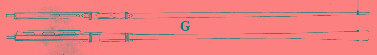

Boudriot los pone de otra manera, no hay quien acierte,maneta galavernas y pala en el plano horizontal, evidentemente para remar a la veneciana.
En la monografía de la corbeta Blanford pone la pala perpendicular a la maneta, no lleva galavernas y parece que se remaba como en la galera

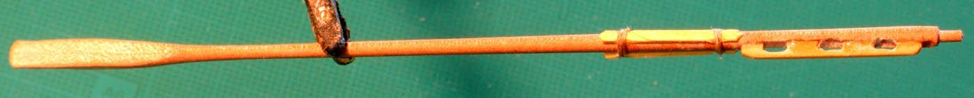

Leopoldofran escribió: Mar Nov 19, 2024 6:47 pm Boudriot los pone de otra manera, no hay quien acierte,maneta galavernas y pala en el plano horizontal, evidentemente para remar a la veneciana.
En la monografía de la corbeta Blanford pone la pala perpendicular a la maneta, no lleva galavernas y parece que se remaba como en la galeraplanorequin11.jpg
Si lo he visto, cuanto más miro en diferentes fuentes, más claro tengo que no se sabe exactamente como seria, :lol: :lol: :lol: el sistema veneciano tiene un tipo de anclaje que permite los 4 movimientos principales, es un tipo especial de escalado llamado forcola. parar, avanzar hacia delante y atrás y girar.

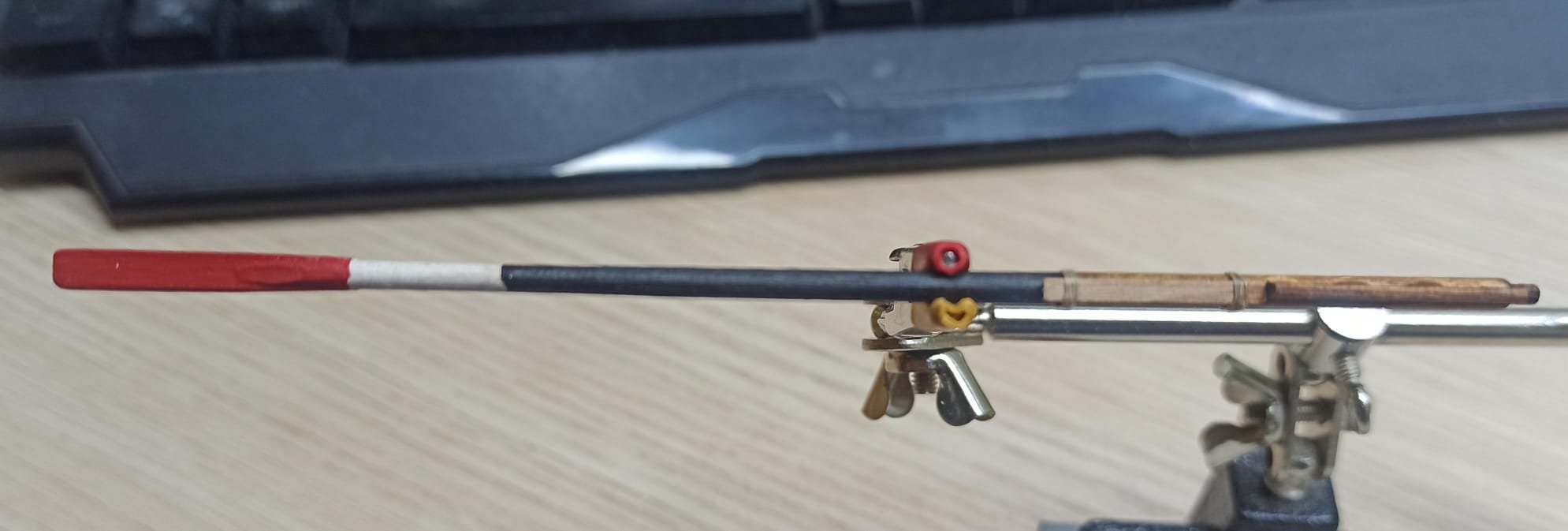

Este es el remo que tienes en tu hilo Leopoldo, la pala y la maneta estan alineados, yo lo tengo al revés. Lo unico que tienes diferente a Boudriot es la Galaverna
Yo lo tengo al revés, pala perpendicular a maneta...pero Ocre lo pone así tambien en su Cazador

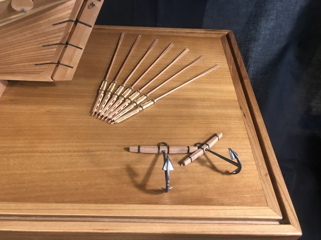

Mi remo no está bien, la posición de las galavernas es discutible pero en la maneta deben entrar las dos manos de cada remero y en la mía no entran, además el remo quizás debería ser algo más largo, yo lo hice así porque en las pruebas que hice de meter los remos por los portillos encontré muchas dificultades con el largo. Por otra parte las galavernas son propias del remo de galera, no las hay en los remos mediterraneos ni en la góndola, quizás el jabeque no llevaba como no llevan otros remos de corberas y fragatas que he visto. No sé la fiabilidad de lo que hace Occre, igual es alta, echaré un vistazo a lo que hacen .
