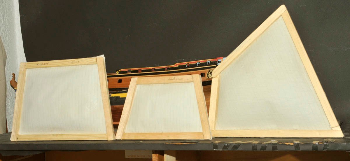

Hola, ya he recuperado el procedimiento completo de hacer las velas en el globo, tengo tela para tí si quieres hacerlas hinchadas y si van deshinchadas también.

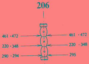

Mira ese pasacabos del bauprés es lo que he estado haciendo hace un rato, le he hecho de 6 roldanas simples.

La tela para velas si no las vas a poner hinchadas conviene que sea muy fina, de 60 gr/m2 por ejemplo pero que no transparente. Para nuestros modelos si va a ir al globo hay que usar como mínimo de 120 gr/m2 en algodón, menos no retienen la forma y más, en el Glorioso usé de 180 , en velas pequeñas quedan francamente mal, hacen muy pesadas, en cambio las del jabeque que son muy grandes es un mínimo.

Javier, si quieres poner velas hinchadas te paso la tela, los bastidores , las plantillas.

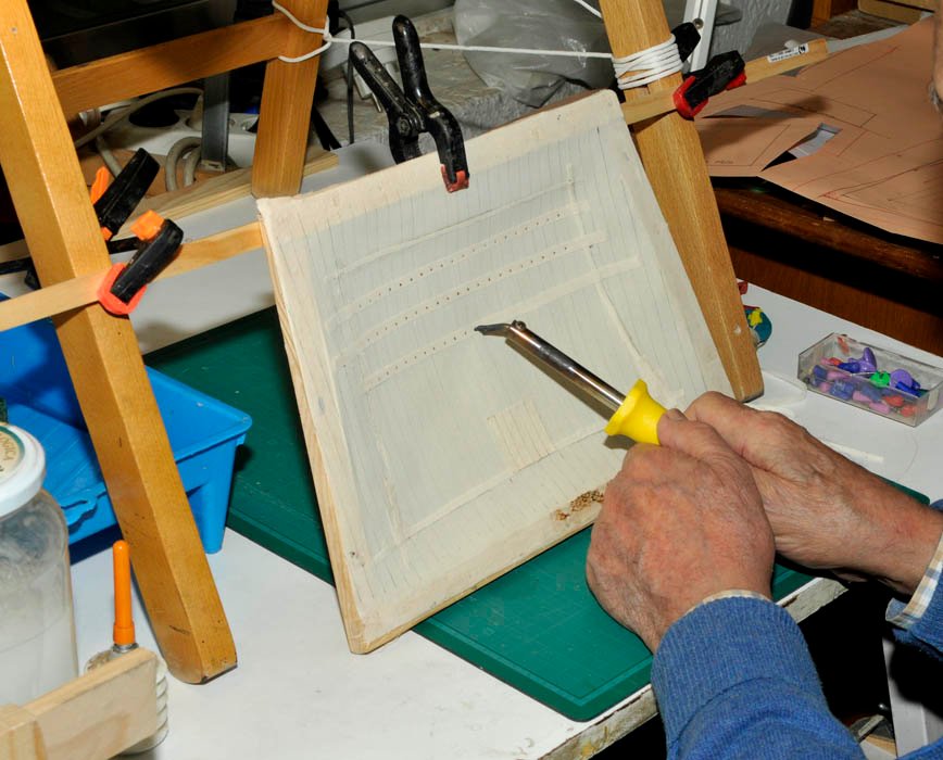

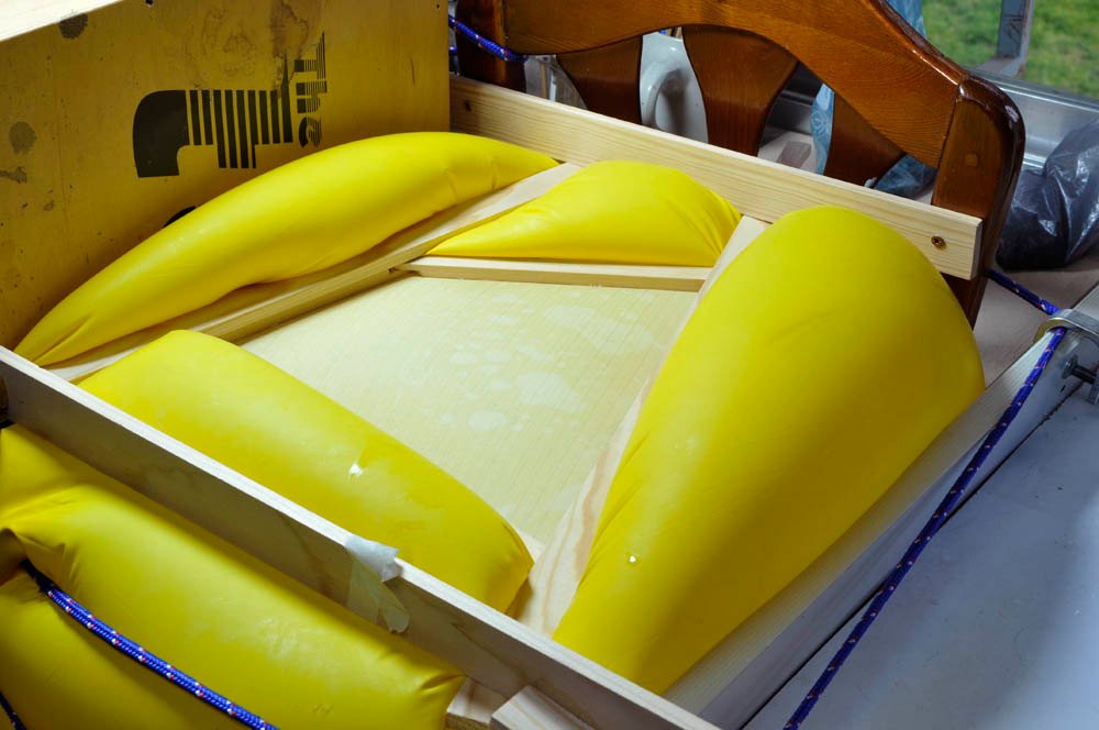

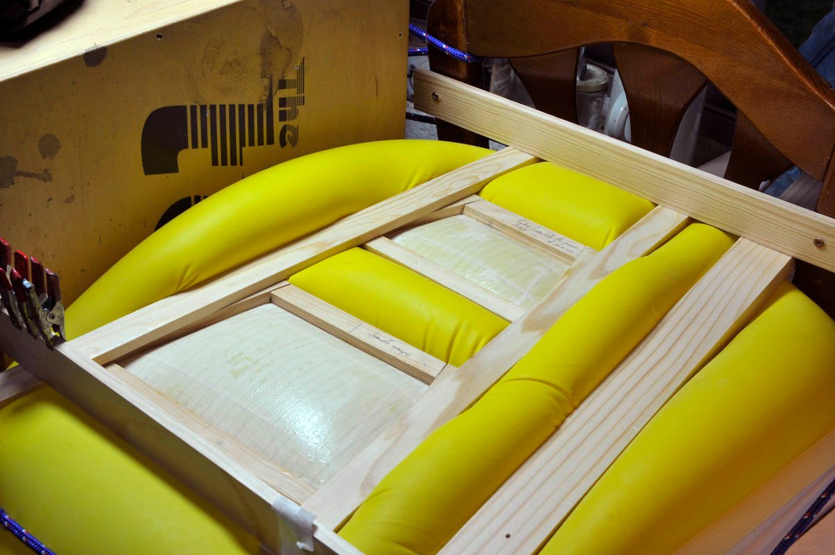

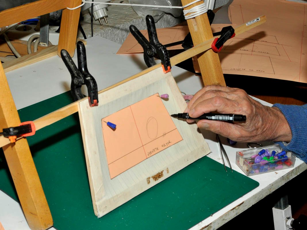

Pongo unas fotos de las velas a ver si te animas.Notar que el bastidor es mas grande que la vela. Es necesario poraue si no los lados de la vela aue no van envergados salen rectos y deben tener curva.

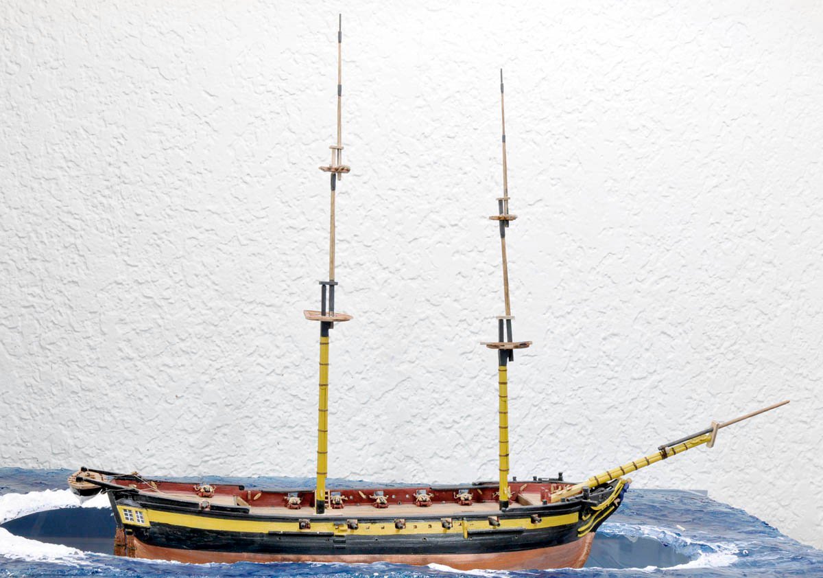

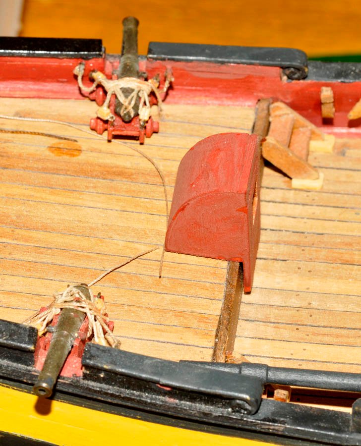

Hola Cristóbal. Sí que es gordo el agujero, es el de el Gloroso, aunque parezca mentira es el único sitio disponible con un fondo aceptable para la foto. Los palos y masteleros, cofas, tamboretes están sin clavijas ni cola por eso se ven un poco chungos.

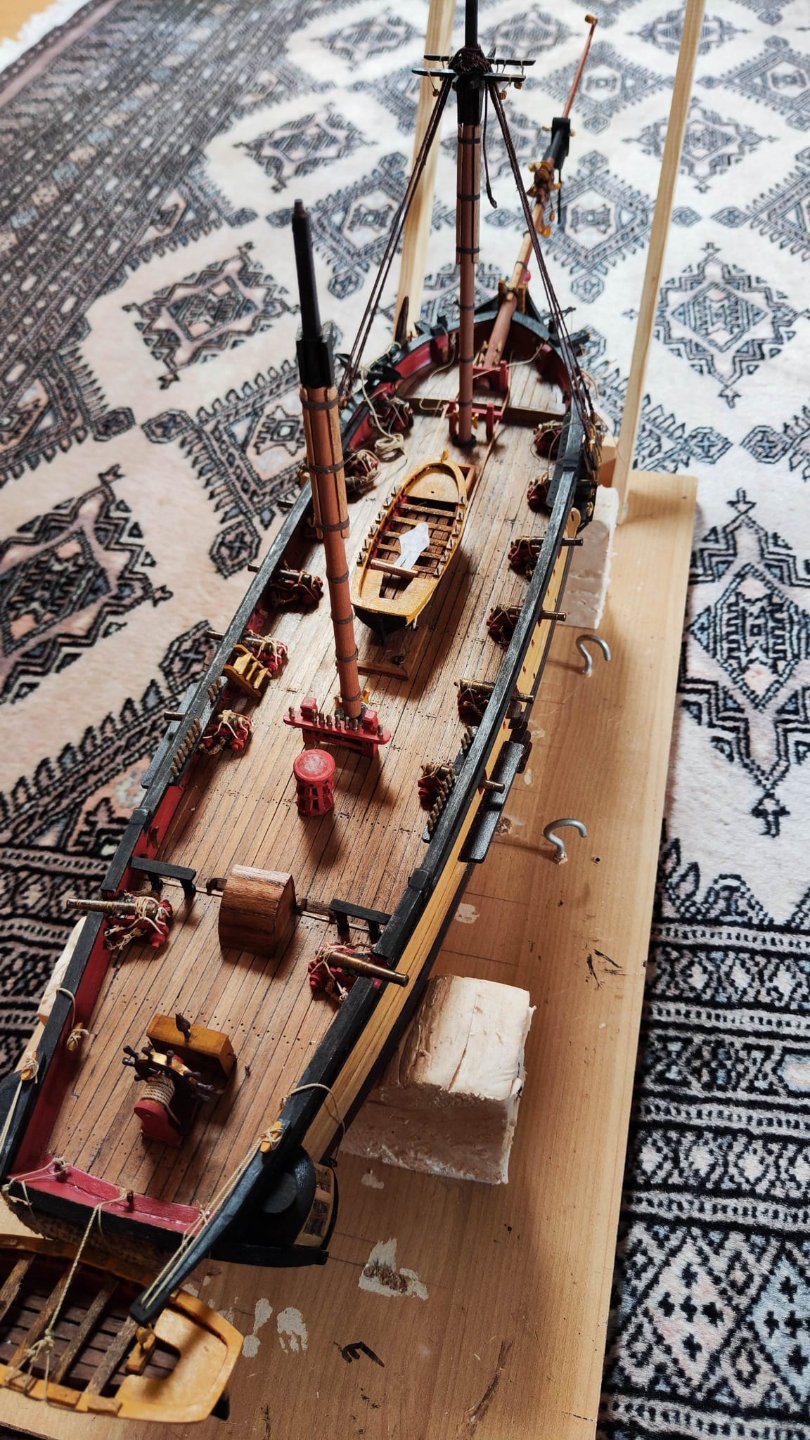

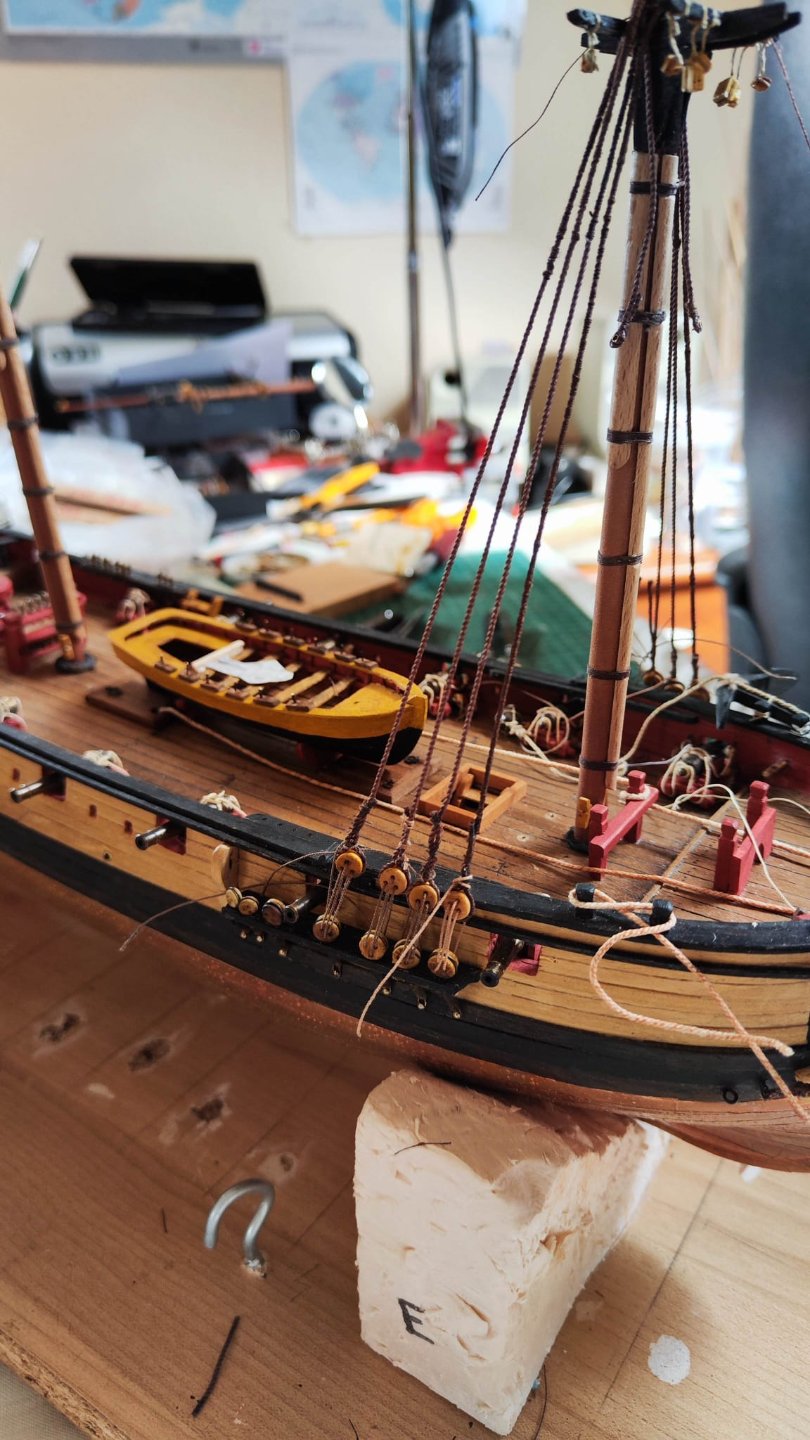

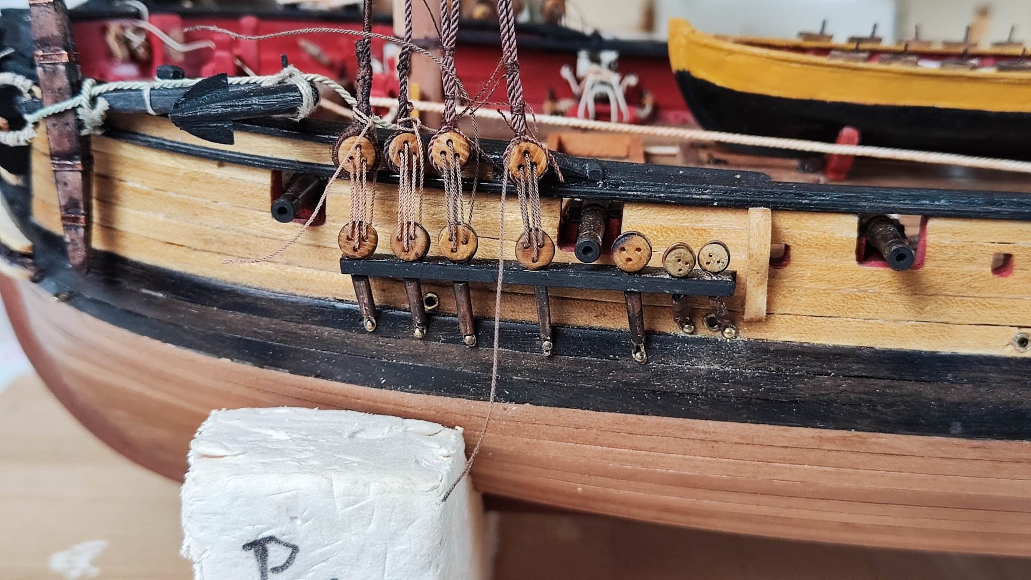

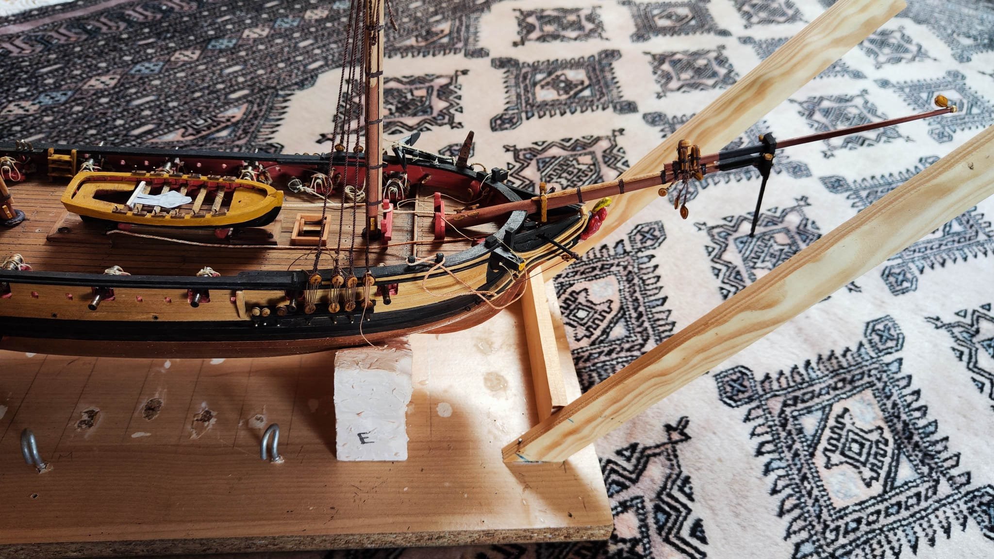

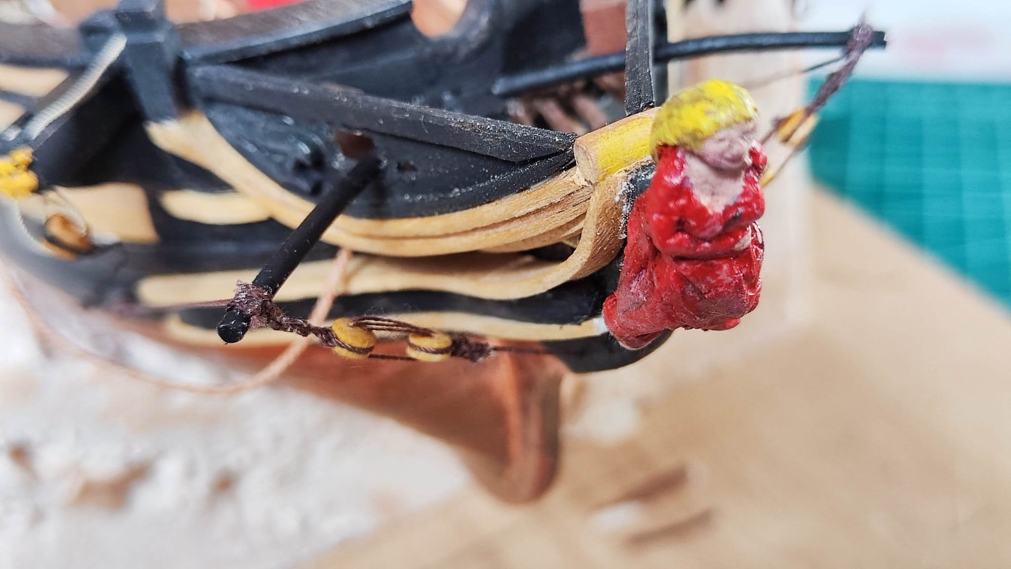

Hola, os adjunto algún avance, he fijado alguna pieza de cubierta como el timón y la bitácora.
También se puede apreciar terminado el pescante de amura.
Empiezo con los obenques y acolladores. Está sin acabar de tensar.
La mesa de guarnición ha quedado "apañá", me declaro inútil como soldador. Seguiré ensayando... Para el aparejado del pescante y bauprés me he fijado en la monografía del Cisne y en el libro de Vallarino.
Dada la fragilidad que va a adquirir el bicho al ponerle el bauprés, he metido dos palos que espero eviten algún desastre accidental típico de ir a coger algo y llevarte por delante el palo.
@Leopoldofran , creo que en la proa sólo me caben la chimenea de la cocina y la bomba de olmo.
Intentaré hacer también alguna caja rectangular para las balas de cañón, pero no creo que se puedan meter para todos.

Hola Javier. Lo llevas muy bien pero te haré algunas observaciones, no hace falta que me hagas caso.
Estás poniendo obenques, conviene tener acabada la cubierta antes, creo que faltaría lo siguiente
Cáncamos en cubierta para amarrar los botes (6) y para los aparejos de retirada de los cañones.
Linguetes del cabrestante. Posavergas.
Te has feriao un sistema de encarcelar el bauprés diferente, me parece bien pero el mío lleva un cabillero de ocho cabillas.
Los cañones del alcázar pegan en el retroceso con el tambucho, quizás girándolos valga, si no habría que retocar las portas.
Las balas de 4 a nuestra escala tendrían 1,4 mm de diámetro, la chillera iría sobre cubierta de forma triangular de lado aproximado 7 mm, yo creo que caben, otra cosa es que las ponga.

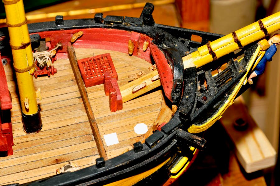

Te pongo una foto con la escotilla de la cocina y la siituación de la chimenea y la tapa de la bomba de tronco de olmo que me parece un pufo pero enfin.
La protección del botalón macanuda , me la copio. De todas formas yo hago desmontable casi todo por si acaso.
En el plano de burdas he puesto cuatro por palo y banda, pero el plano del Gargo solo tiene vigotas para dos, entonces o las dos más alta las damos a un aparejo sujeto en un cáncamo en la mesa o prescindimos de ellas
- Mensajes: 6005
Re: la Sophie
se me olvidaban, las dos bombas al pie del palo mayor, cornamusas de cubierta y cáncamos para aparejos.
