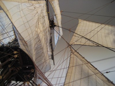

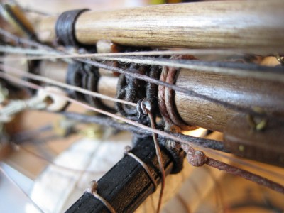

Tengo casi ternimada ya la jarcia de labor , ya he puesto las brazas a falta acabar parte de los tres motones de las velas bajas en el puño de la escota.
La verga cebadera ya está puesta y con ello acabo el 100% de las vergas.
Las Brazas visten mucho el modelo y siguen aportando rigidez a la jarcia.
Tras acabar las brazas me faltará únicamente las bolinas y la bandera para acabar totalmente la jarcia labor, No así el modelo pues todavía tengo trabajo en el interior del casco, mi intención es acabar antes de final de año. Así tendré tiempo de sopesar diferentes alternativas que tengo encima de la mesa para el próximo proyecto.

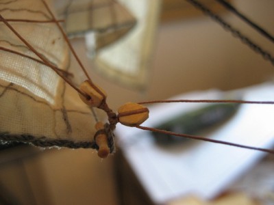

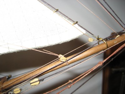

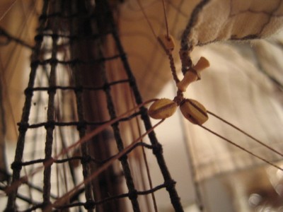

cebadera en su sitio , lleva como el resto rizos , motones , brioles , etc..

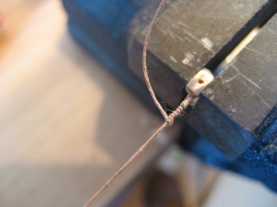

el cabo del moton va aforrado con el sobrante de hilo.
así queda terminado
así queda terminado
dobles cololcados
dobles cololcados
colocada escotas y brioles

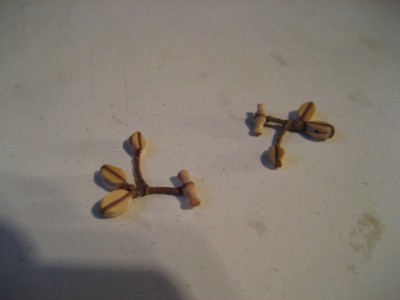

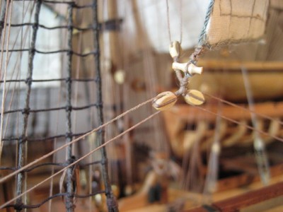

coloco el primer trio de motones para el puño de escota de las velas bajas

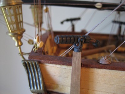

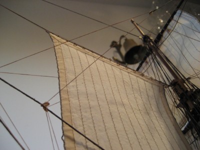

colocado: el cazonete en el puño de la escota de la vela. Los cabos: Chafaldete para arriba , escota hacia popa y amura hacia proa.

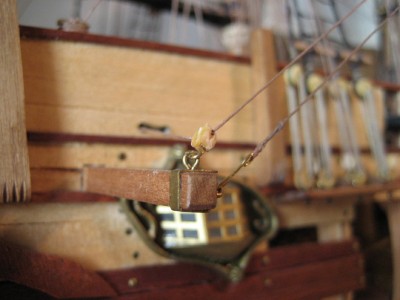

la amura en el pescante del ancla y acaba en una cornamusa
la escota queda amarrada así y su cabo termina en una cornamusa en cubierta

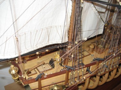

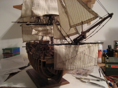

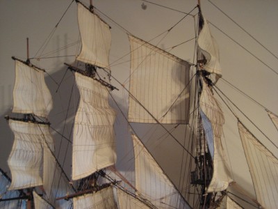

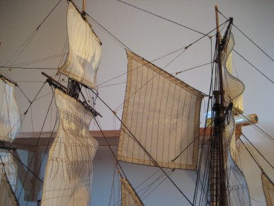

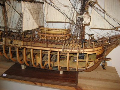

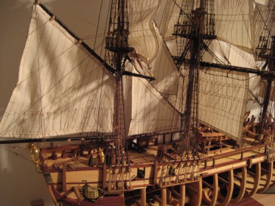

mas fotos con vistas generales
vista ampliada
vista ampliada

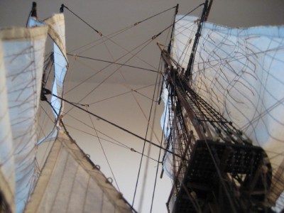

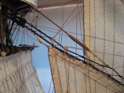

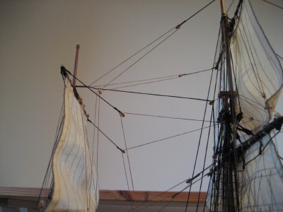

Hola foreros !! llevo un tiempo sin publicar nada y como en ocasiones anteriores he ido trabajando mientras hasta tener algo adelantado el modelo para poder publicar avances , me había quedado justo antes de poder las bolinas para acabar así la jarcia de labor , luego comenzar ineterior del casco y los últimos detalles para terminar.
Todavía me falta la bandera , he deshechado la del kit pues es demasiado irreal , cuando la ponga acabará el modelo y el paso a paso.
os pongo las últimas fotos.

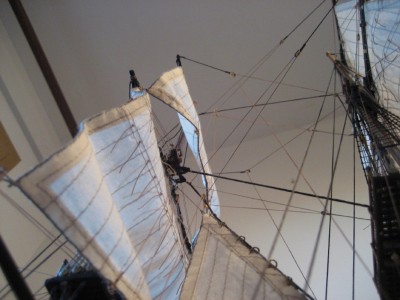

bolinas en su sitio.

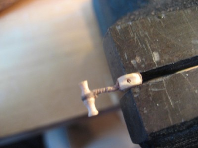

por estos motones pasan las bolinas
vista bolinas
vista bolinas
vista trio de motones escotin y palanquin

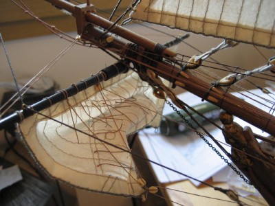

detalle del paso de los cabos de la braza de la verga mayor del mesana

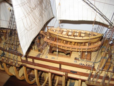

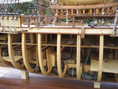

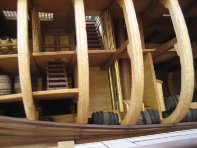

con esto acaba la jarcia. comienzo el interior.

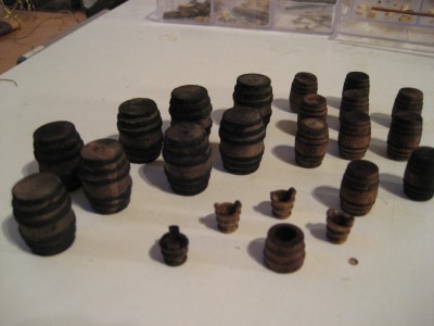

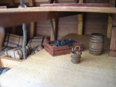

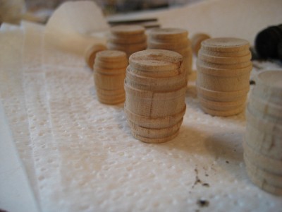

barriles que trae el kit , no olvidemos que se trata de un kit mejorado y  allá vamos  cambiar su aspecto.
teñidos con tinte  marrón para madera.
los he pintado en negro simulando la abrazadera metálica.

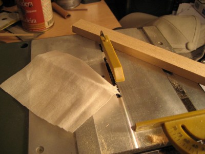

corto  esta madera de tilo para simular la carga de los sacos , uso la tela del velamen y a cortar...
cortado y lijado en forma de pastilla para hacer de carga

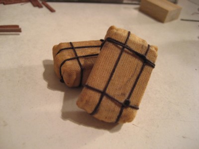

sigo con más detalles. últimas por ahora a falta de la bandera.
para terminar la tela la tiño con cafe y el cabo esta encerado en negro.

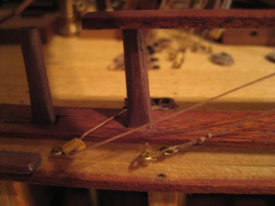

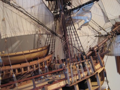

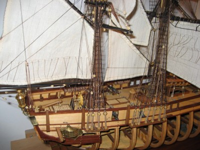

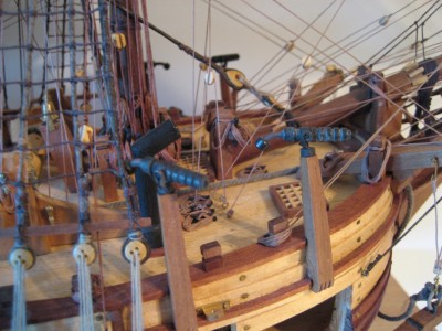

coloco los falconetes en la amura , los pongo con alambre de 0.5mm pavonado igual que el resto.

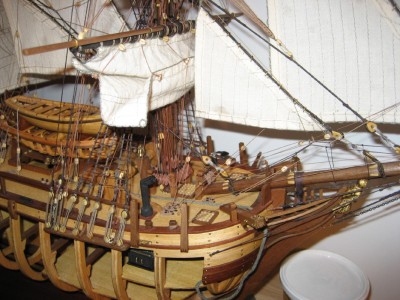

los de proa
los de proa
vista desde popa
vista desde popa

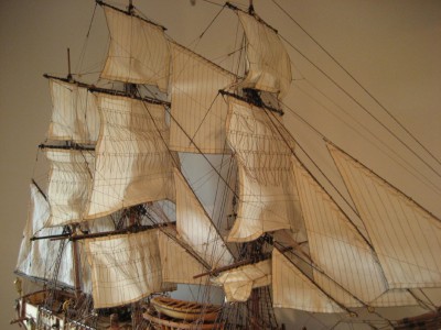

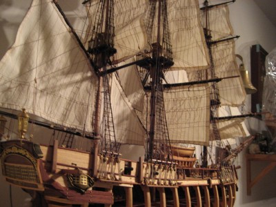

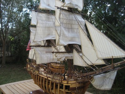

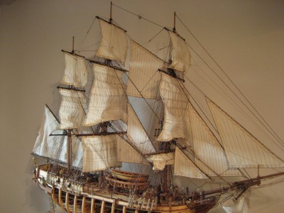

Como dijo mi hermano Conn : POR FIN NACIÓ LA CRIATURA!!
Ha llegado el momento de terminar esta singladura cerrando este paso a paso que comenzó hace ya un año y medio , durante este tiempo he aprendido muchas cosas de este foro y he compatido con vosotros el proyecto que hoy acaba.
Todo comenzó como un kit y se convirtió en un kit mejorado , especialmente en todo lo que es la jarcia. Este proyecto marca un antes y un después en mi concepción del modelismo naval , no ha sido de un dia para otro sino en el transcurso del desarrollo de este modelo , se podría decir que práticamente se acabó mi etapa de Kits y comienza el reto de los planos.
Con este paso a paso mi intención fue mostrar mi forma de trabajar y mejorarla con la ayuda de este foro y de sus contribuyentes , espero que también pueda ser de utilidad a otros modelistas me hayan seguido en el paso a paso.
Quiero agradecer a todos, los sabios consejos recibidos durante este tiempo que me han ayudado tanto , especialemente a Joaquin por este magnífico foro , a Ramón , Zapalobaco , Isidro , Marinero , Javi 1956, Swift , Guillermo , Cayetano , quimeras , Mcand ,freijanes, curro y todos los demás que seguro me dejo alguien en el tintero ( perdón por mi memoria :oops: :oops: )
Muchas gracias a todos

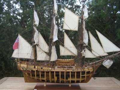

Pongo las últimas fotos una vez colocada la bandera y terminado el modelo.
El número 7 que se ve en la peana es un recuerdo de los 8 sillones , fue el número con el que participó.
