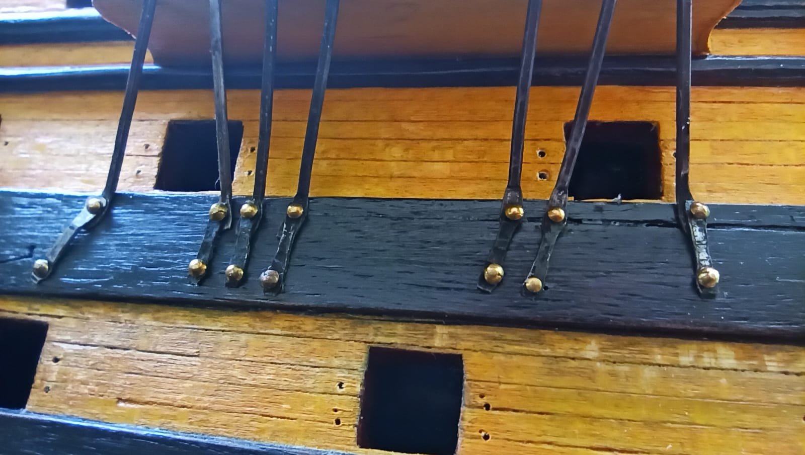

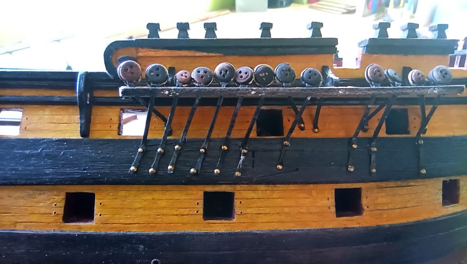

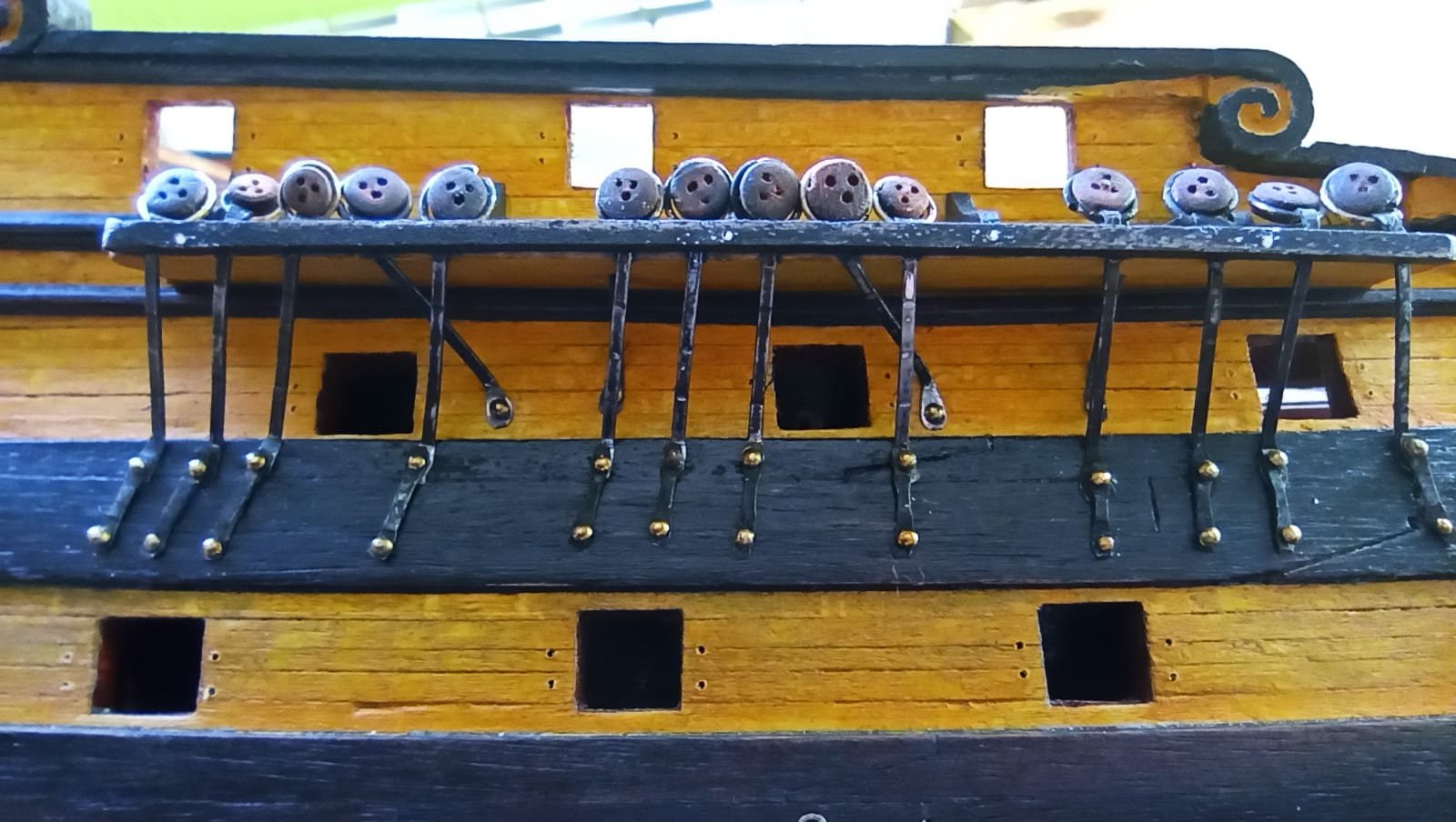

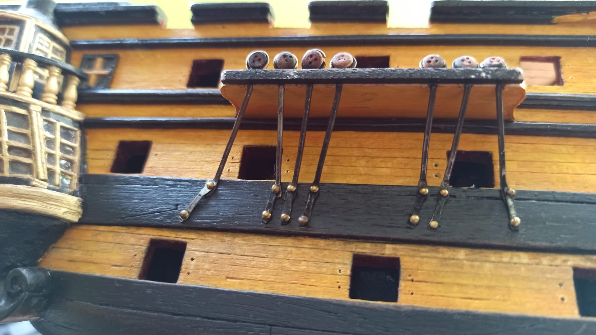

ImagenBuenos dias a todos, bueno he de decir, que una vez acabados los cadenotes, no lo he visto tan difícil como en principio, de hecho, cogerle el truco y hacerlos casi idénticos es más fácil, y creo que quedan bastante realistas, el problema...que una vez hecho he visto que no me hacen falta enemigos para destruir la jarcia, con el fuego amigo es suficiente, pero, no me atrevo a desmontar la mesa del trinquete ya hacerlo de nuevo, y me da mucha pereza, jejejeje...los puristas me vais a fusilar!!.
Como ya he dicho, he utilizado grapas de las de grapadora de aire, las hay de muchas medidas, y todas más menso con una anchura de 1 mm con lo que esta bien de escala, se pavonan con facilidad. En el yunque, golpeamos los extremos para adelgazarlos y poder trabajarlos mejor, primero el que coge la bigota, luego a la longuitur adecuada el otro extremo, se marca el agujero y se taladra.

Hola, te han quedado bien. Solo una cosa, no se si es un efecto visual pero algunos de los anclajes de los cadenotes al cintón, no se ven alineados. Yo normalmente sigo la línea que me da el obenque con la vigota para alinear todo el conjunto
José.

jolobe escribió: Sab Dic 02, 2023 11:46 am Hola, te han quedado bien. Solo una cosa, no se si es un efecto visual pero algunos de los anclajes de los cadenotes al cintón, no se ven alineados. Yo normalmente sigo la línea que me da el obenque con la vigota para alinear todo el conjunto
Hola, no se bien a que te refieres, si te refieres a la linea horizontal roja, ya lo sé, pero sinceramente no soy tan purista, hacer cada pieza a un tamaño me parece una locura que no quiero afrontar, creo que tengo que poner un limite en algún punto, si no me volvería loco, reconozco el que lo hace perfecto, le elogio y aplaudo, pero yo no estoy en ese punto. Te agradezco el comentario.
Es como el forrado del casco, solo puse tres atunes, dos en una banda y uno en la otra, total para que no se vea, pues al final lo forrare de cobre, y piensas, si yo se que esta bien hecho, pero ha merecido la pena semejante curro? y quebraderos de cabeza para hacerlo bien, pues a veces pienso que no!! :dance: :D :D

Pues ha sido un efecto visual, perdona, me refería a la alineación que has marcado en verde. En la imagen ef6b6916.jpg, los anclajes de más a popa y en las dos siguientes los de los extremos.
José.

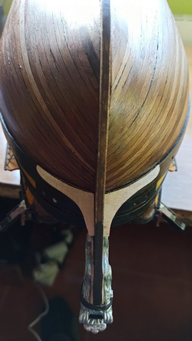

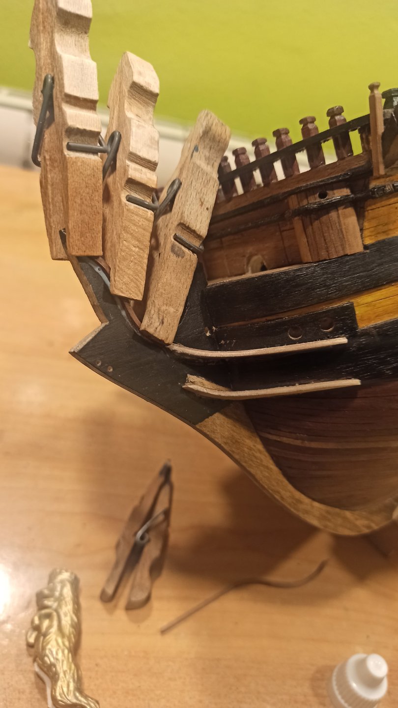

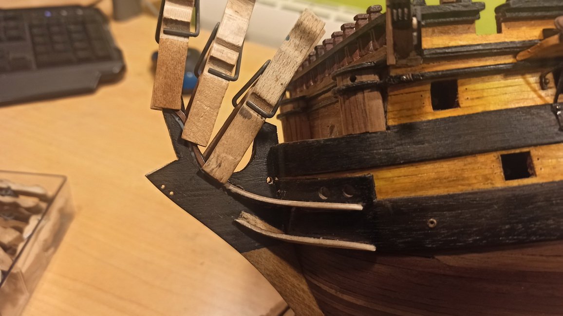

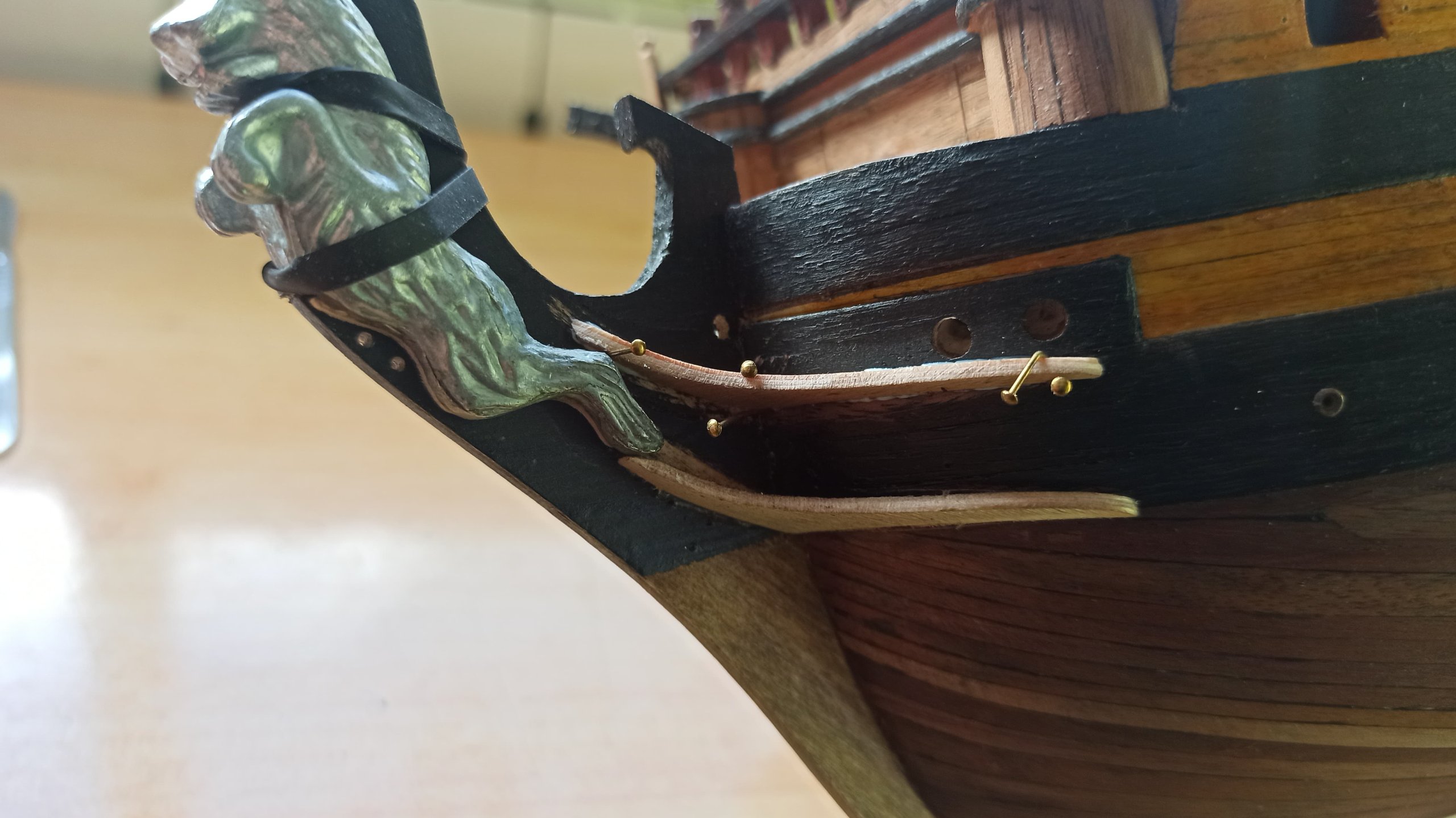

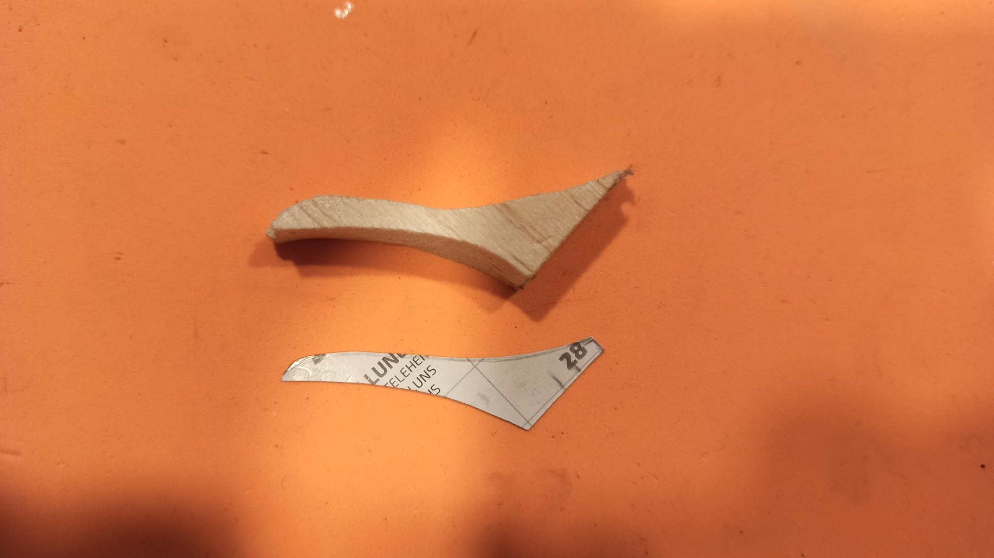

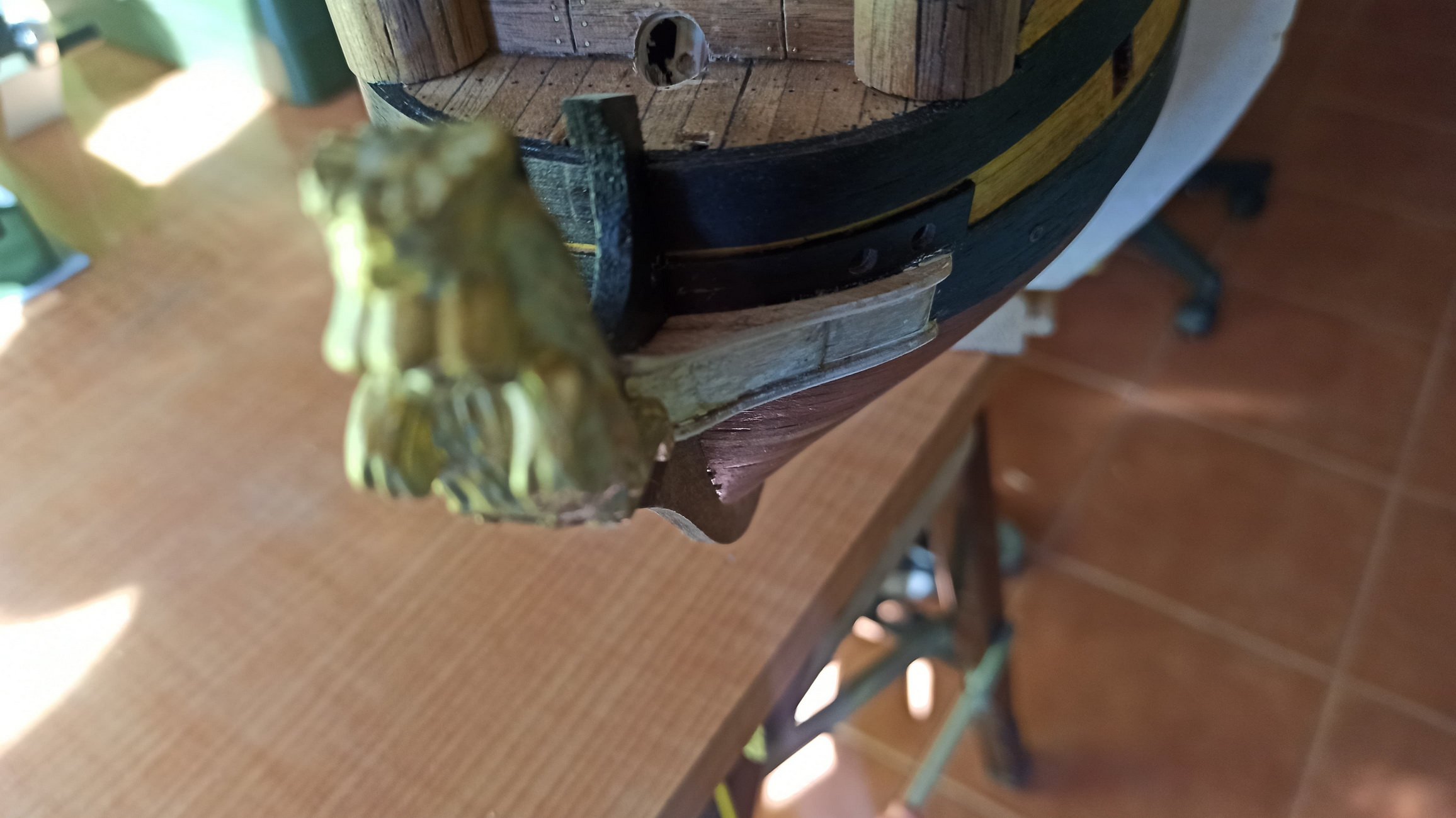

ImagenY seguimos con la proa, los brazales, creo se llaman así, no creo que les monte ya, hasta tener claro que no voy a mover mucho el casco, son muy delgados y delicados, creo, aún no los he hecho, pero si está parte de me preocupaba. Contrachapado y madera de balsa, y algo de masilla.
Primero hice una plantilla en cartulina y madera de balsa, cuando vi que podia quedar bien...
hice las dos bandas en contrachapado de 1´5 y le di forma con el soldador, teniendo la de abajo, hice la superior con la misma curvatura o muy parecida
Imagen de WhatsApp 2023-12-03 a las 12.56.31_018412dd_resize.jpg (179.58 KiB) Visto 2355 veces
Para encolarlo, no me quedo más remedio que sujetar con puntas, preferia cola de carpintero a CA
Imagen de WhatsApp 2023-12-03 a las 12.56.34_b9a5586a_resize_resize.jpg (100.97 KiB) Visto 2355 veces
Imagen de WhatsApp 2023-12-03 a las 12.56.26_062d8944.jpg (139.49 KiB) Visto 2355 veces
Imagen de WhatsApp 2023-12-03 a las 12.56.26_c5fbe554_resize_resize.jpg (108.96 KiB) Visto 2355 veces
Luego solo me quedo rellenar el espacio. primero con madera de "palillo medico" y luego madera de balsa, y darle forma

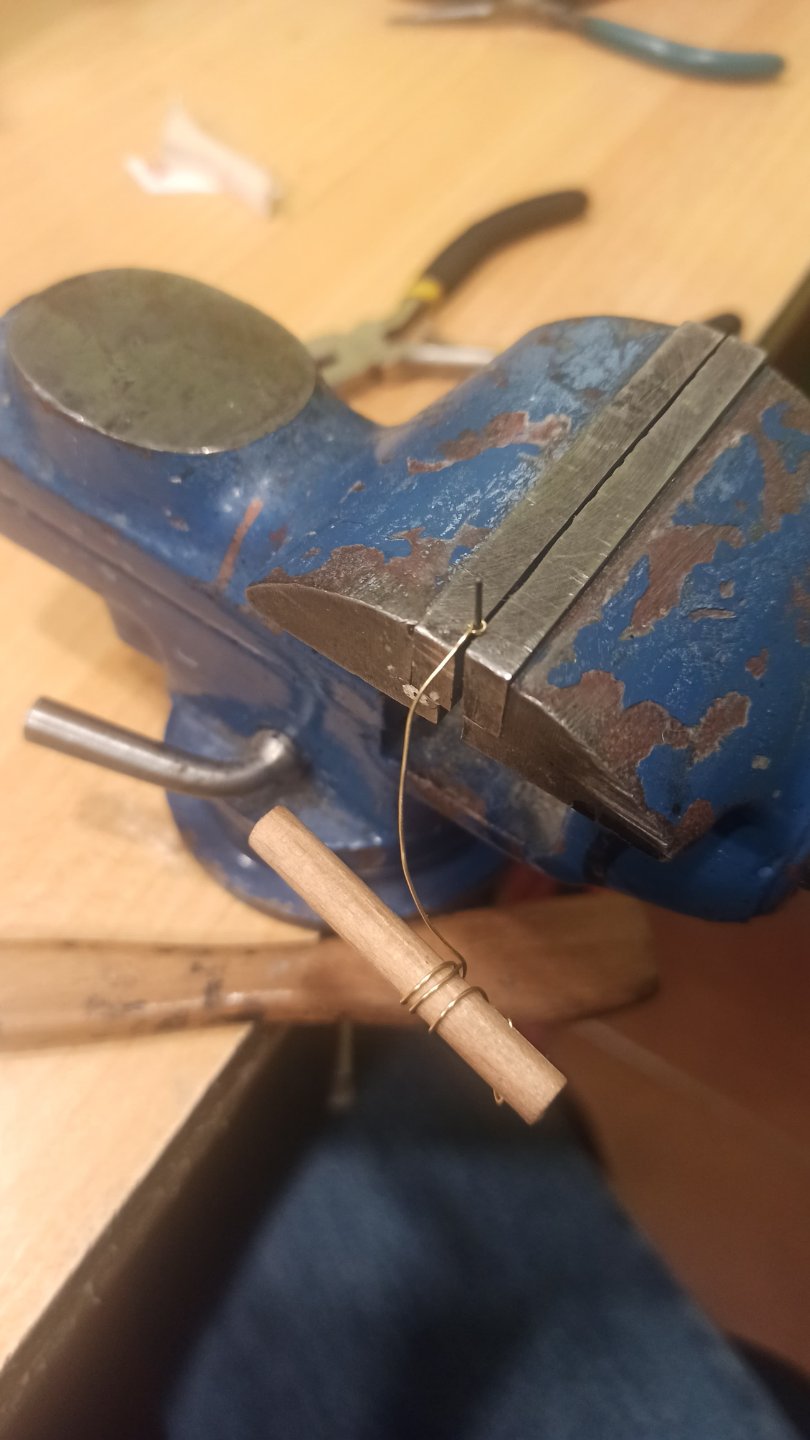

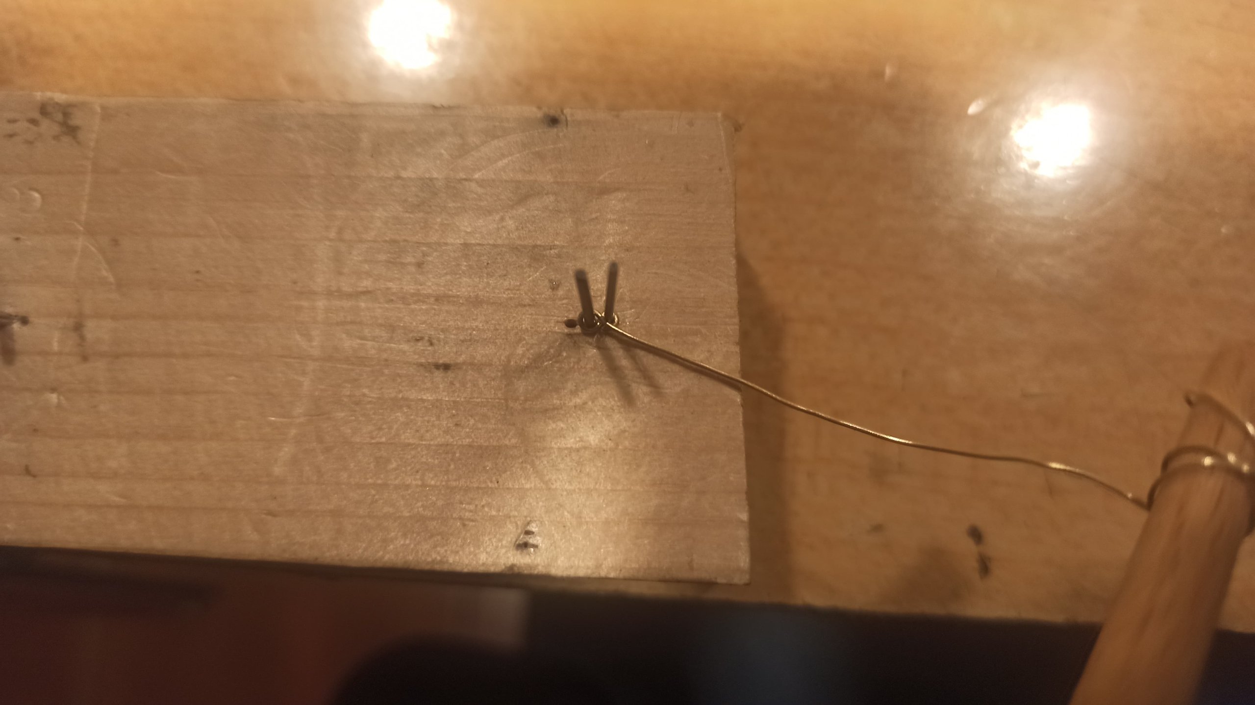

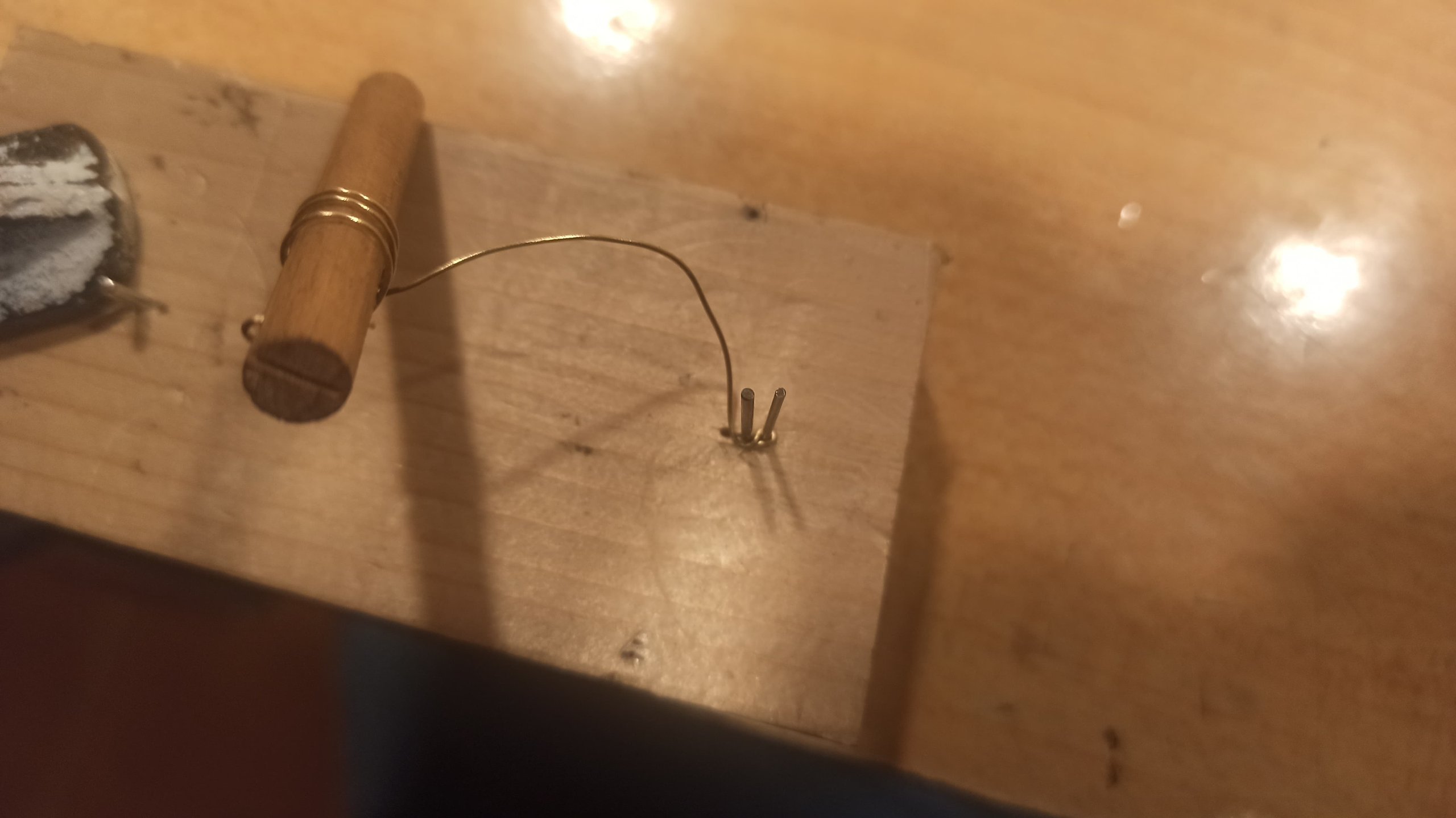

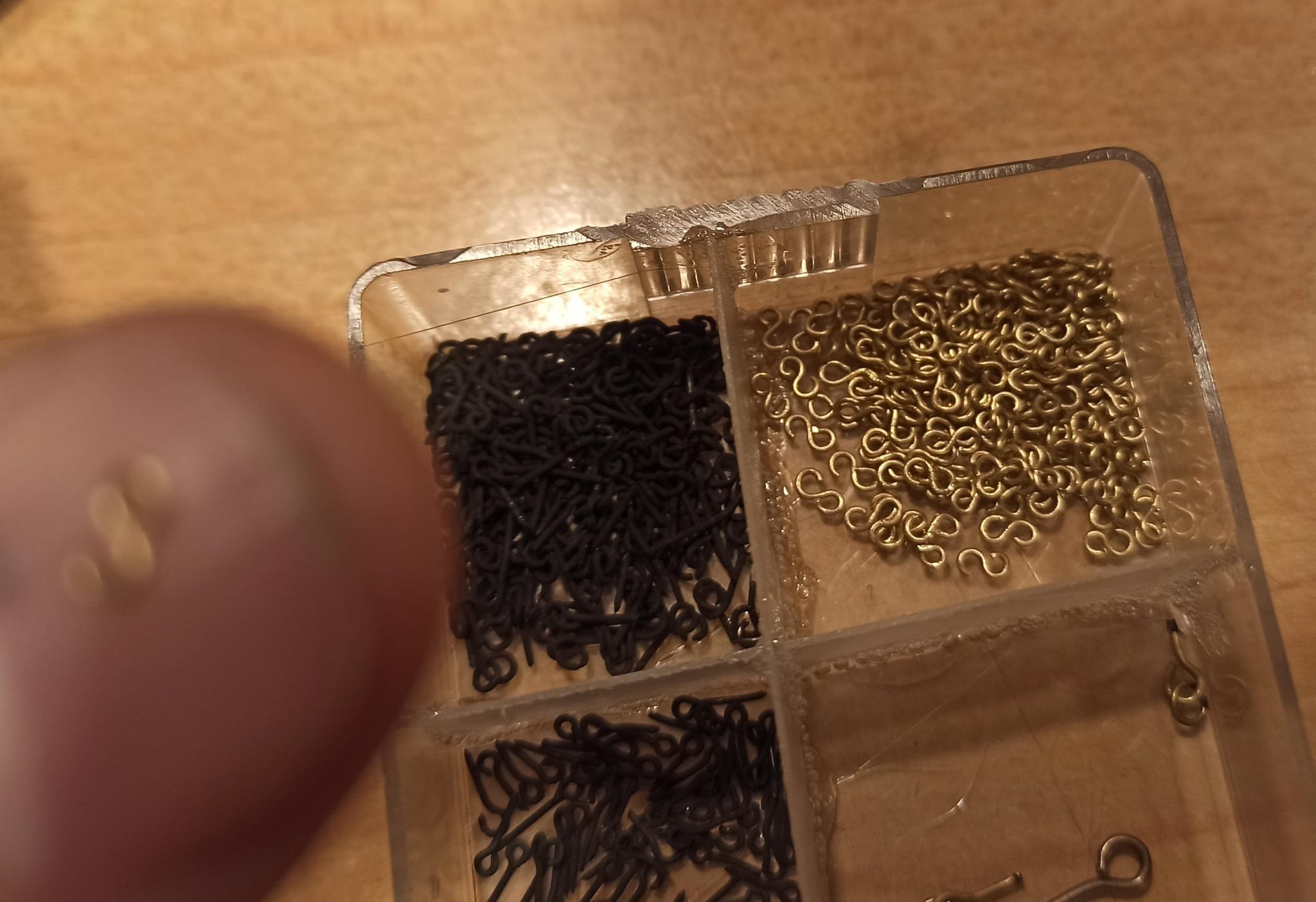

ImagenAyer estuve también liado haciendo los ganchos para la maniobra de las cureñas, empecé haciendo uno a uno, cada gancho, al final acabé haciendolos en serie...
Primero hago un cáncamo en una broca de 0´8
Imagen de WhatsApp 2023-12-03 a las 12.56.28_3b3675bc.jpg (110.17 KiB) Visto 2353 veces
Luego en una plantilla con dos brocas clavadas, hago el resto
y sigo continuamente haciendo seguido, bien apretado
Así me queda como un muelle , ahora solo hace falta cortar por donde se debe, y salen un porrón cada vez
