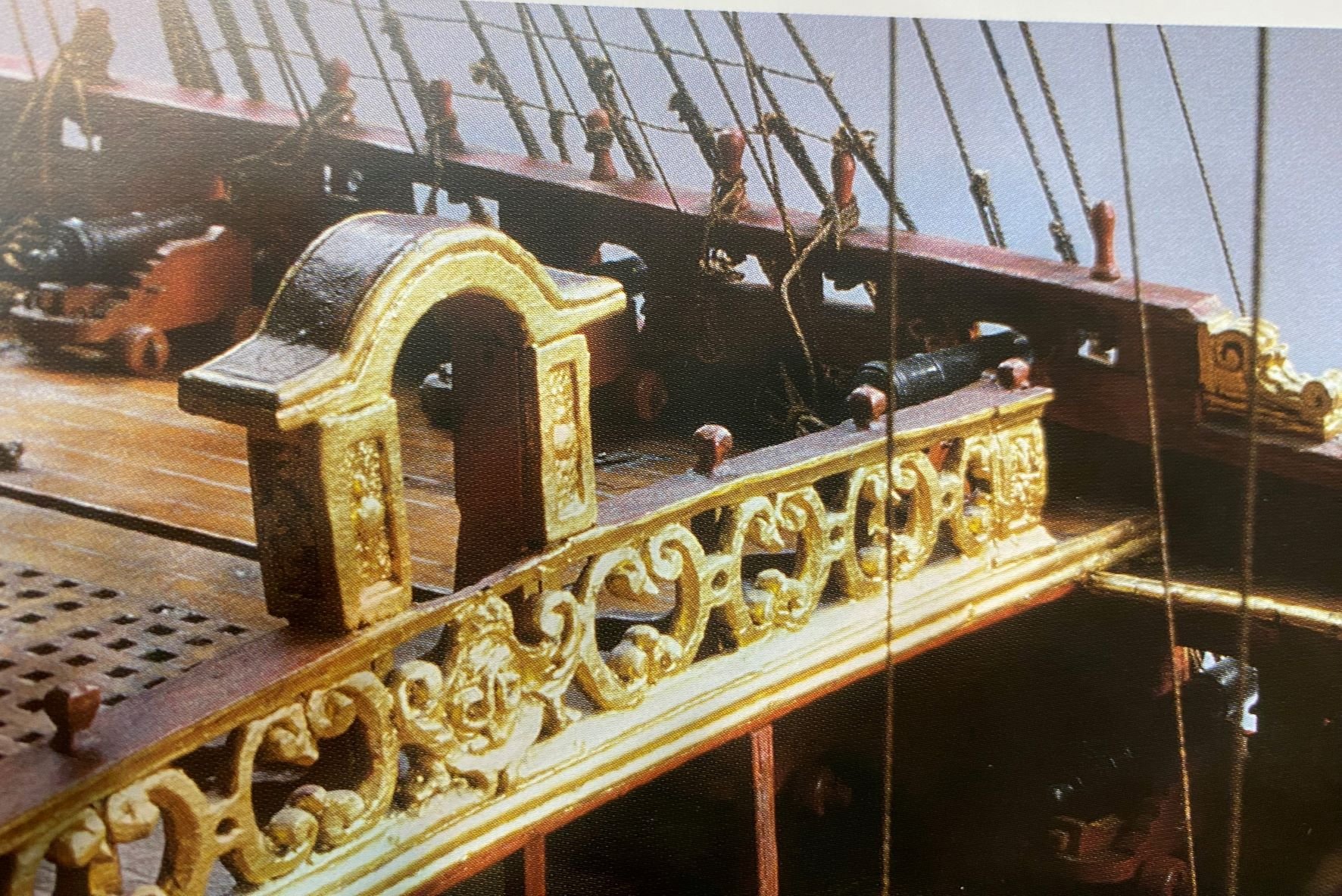

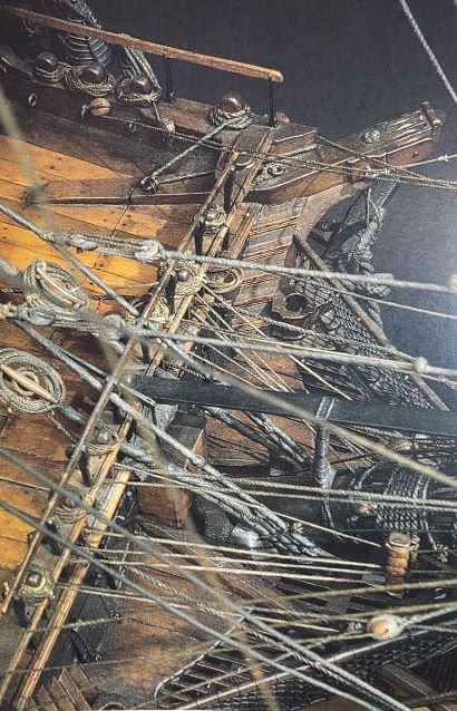

Pongo una foto del libro de la Armada donde se ven las cabillas del Nº Srº dela Concepción y las animas, he contado sesenta para el palo mayor.

Así que desde ahora mismo quedan suprimidos ( no estaban pegados) los dos cabilleros a la inglesa que tenía previstos. El cabillero del marques no tiene aplicación en el Glorioso mas que en el palo de mesana porque en el mayor y trinquete queda demasiado alejado para su uso debido al espesor de la amurada y a la presencia de empalletados, quizás por esa razón se puso la tabla del marques no en los obenques sino en el interior de de la batayola como en el Genaro, pero por si acaso haré firmes las 40 maniobras que tenía previsto llevar a cabillas en sus respectivos motones de retorno que para eso sé cómo se hace y me sale mucho más barato. No los llevo a cornamusas porque ya tengo un montón , en el reglamento solo vienen 46, además de las imposibles maniguetas, que supongo que deben estar aunque no las he visto en el Reglamento. Supondré que las 38 cabillas de respeto o las que hubiera de dotación estarán en el propao del castillo y en el cabillero de obenques de mesana. Igual cabe uno pequeño en el trinquete

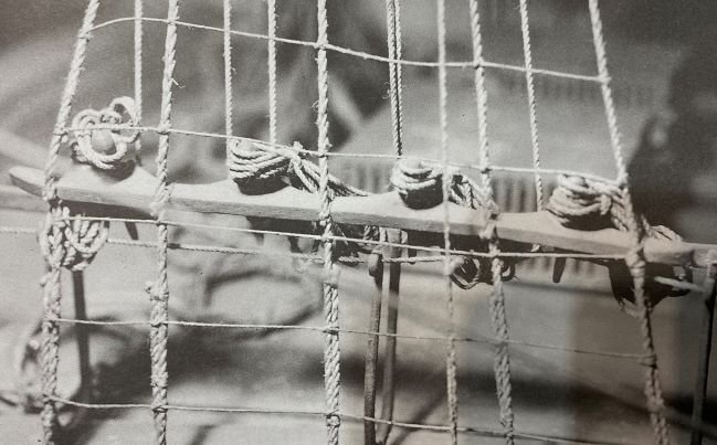

Sería interesante saber si Lees y compañía conocían el cabillero de palo del San Genaro. Yo no lo había visto hasta hace poco y aunque no sea investigador llevo muchos años en esto.

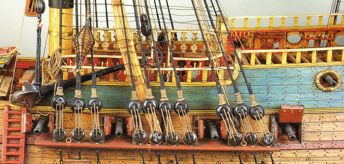

Estoy muy de acuerdo en lo de las lagunas, de buen tamaño y en el dilema que tenía Boudriot por ser investigador y diseñador de monografías, de todas formas las monografías de Ancre tienen muchas cosas discutibles en cuanto aparejo, sobre todo las modernas que son "madereras".

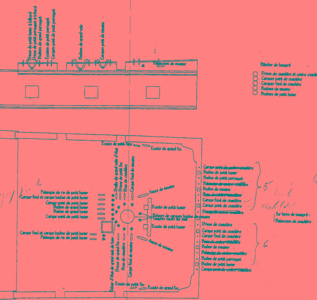

Pongo un trozo del dibujo de terminación de las maniobras en Le Fleuron que me parece lamentable y una foto del extraordinario modelo de Mallière a escala enorme, presentado en Rochefort y con el aparejo sin acabar.

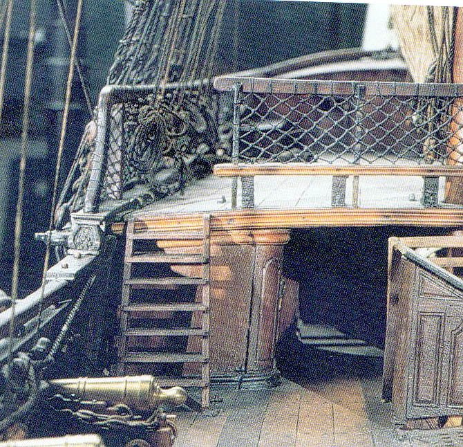

En cuanto al modelo de Boulogne notar que lleva candeleros de trinchera y que si las maniobras llevan, como es general en mi barco, motón de retorno en el trancanil la cosa no es muy cómoda y eso que la amurada o no existe o es muy bajita imagina si tiene 1,20 m, y el empalletado de 75 cm encima.

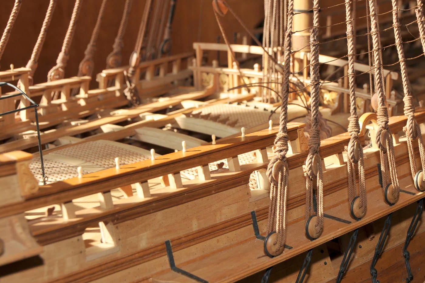

Bonito modelo. Trabajar a esa escala es muy gratificante.
