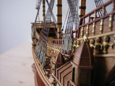

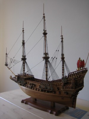

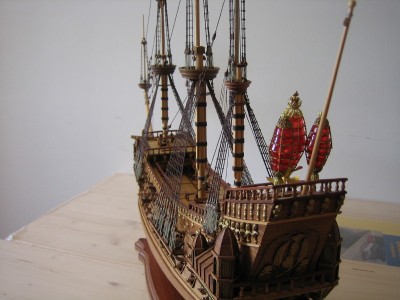

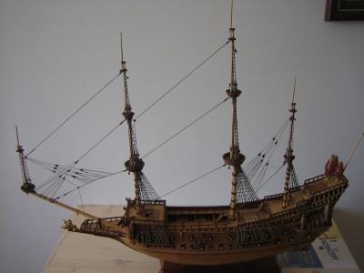

Ya he terminado la fase de los estays, ahora quedan los contraestays y las burdas
Estays del amyor y mesana listos
vista de popa
vista de popa

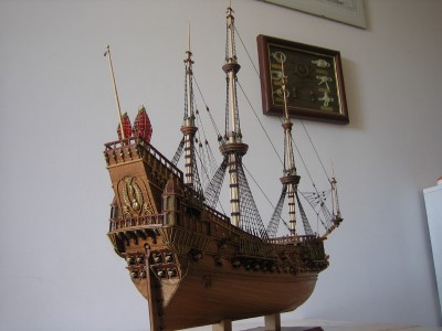

Mas fotos

Yo seguiré primero con los contraestays y luego las burdas empezando por el trinquete. Las burdas son un poco molestas una vez puestas para la jarcia de labor, pero necesito que tensen hacia popa los mástiles.

hola Conn,una pregunta tonta te ha costado mucho de colocar las arañas sobre todo las del mesana,el vasa tambien las lleva y me da un miedo.....esto de tensar y dejarlo todo igualado no veas.De momento tu couronne perfecta y limpia con un buen acabado

No te creas Guillermo, no cuesta tanto, además piensa que las arañas tensan hacia proa si al final de colocarlas todas y hay alguna que ha quedado un poco floja, ya se tensará con los contraestays y las burdas que tensan hacia popa. Lo que más me ha costado es no deformar los palos ya que son de samba y por lo tanto muy flexibles, ha sido un error en este modelo ya que tiene una jarcia muy barroca, debería haber usado una madera más dura.

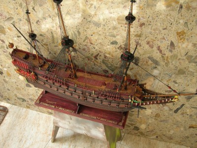

Guillermo
Mensajes: 1572
Ubicación: tarragona
Mensaje por Guillermo »
no Conn,esta en un hilo cuando me registre pero hace tiempo que no pongo nada,lo tengo parado estoy un poco cansadete je je je ,supongo que ahora en vacaciones continuare pintando las decoraciones para luego acabar con la jarcia,me ha costado mucho el tema de las decoraciones,te pongo una foto de como esta ahora ,tu Couronne mucho mejor
saludos Guillermo :wink:

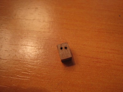

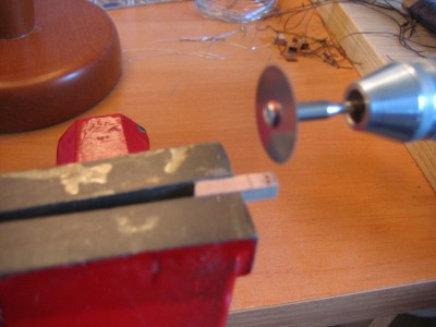

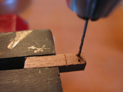

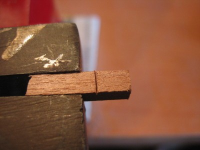

Bueno lo prometido es deuda, ahi va un paso a paso de como hago los cuadernales, de una forma ruda pero efectiva, además necesito comprar más herramientas.
utilizo un listoncillo de nogal, un poco rectangular, señalo y corto a medida
Marco con la taladradora manual los agujeros para ajustar bien
Una vez marcados, utilizo la minitaladradora automática
Conn
Mensajes: 1042
Mensaje por Conn »
mas
corto con minisierra, no el la adecuada pero no tengo sierra circular de mesa, ya la compraré
así queda una vez cortado y en bruto
ajusto con lima pequeña el ancho adecuado del cuadernal
