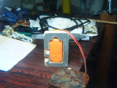

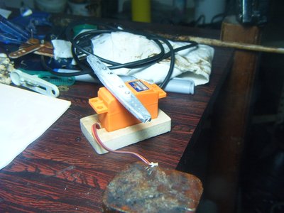

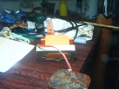

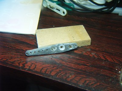

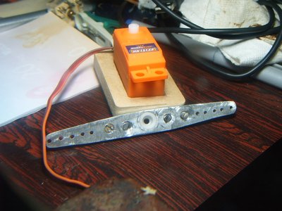

anoche estuve trabajando en el servo para el timon, le hice una base en madera que pegue con epoxi, y hice el brazo para colocar el alambre, que hara girar el timon, tambien adapte un acople a unos de los accesorios del servo, mejor dicho no me enrredo mas, esta noche saco las fotos y las cuelgo para que me puedan entender je je je..

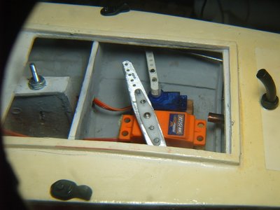

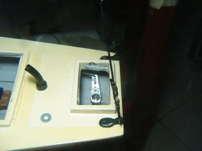

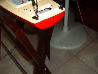

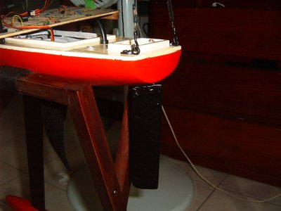

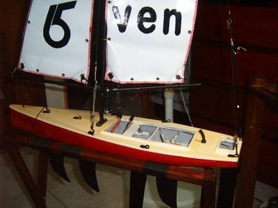

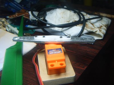

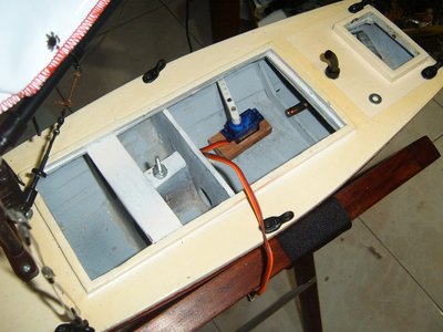

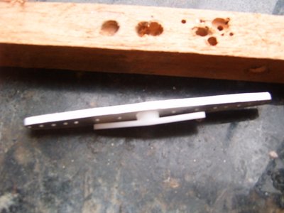

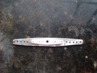

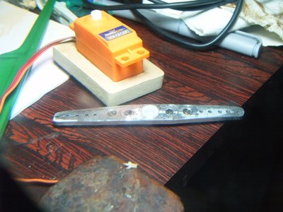

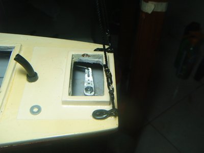

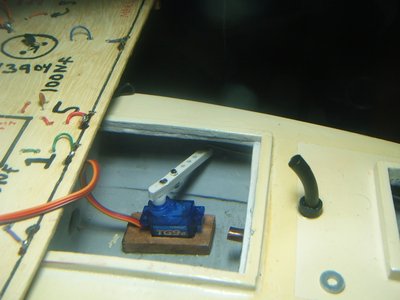

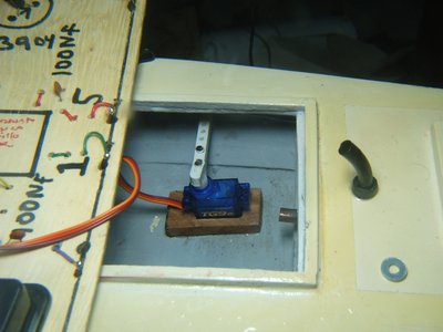

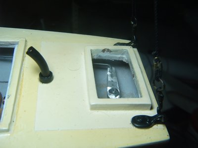

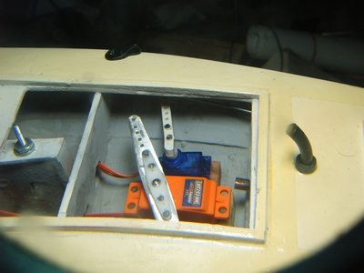

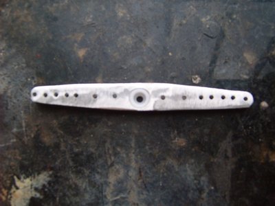

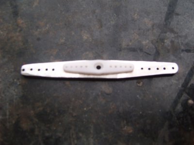

je je je no mer tomes el pelo Manuel, sabes que no se nada de electronica, aprendo de ustedes, esta bien que hagas el probador de servo a ver como te va con el giro, mienstras te dejo estas fotos de como va el servo del timon...
nota: son 15 fotos solamente, en ellas si miran bien pueden observar como o hasta donde gira por el momento el timon, a la derecha gira casi noventa grados, suficiente, pero para la izquierda como 45 puede que con la emisora ya como dijo Daniel (dalogo) gira un poco mas, el servo me falta sujetarlo y hacerles unos retoques pero quedara asi, fue lo mas que pude hacer en el brazo del servo, el brazo del timon si lo hice de aluminio, pero el brazo del servo, como veis se necesita un acople, y lo que me salio luego de tanto intentos fallidos fue un acople corto que trae el servo como accesorios, corte en acrilico y lo perfore varias orificios para cam iar d eposicion el alambre y luego lo atornille con dos tornillos, se ve antiestetico pero no se vera, y no use expoxi porque me di cuenta que el plastico no me sujeto bien..
dejo fotos..

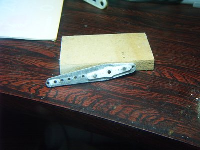

bueno hoy empiezo con el servo d elas velas, primero que nada alargare el brazo lo ma sque pueda como lo sugirio carlos y daniel, lo que no se es como pasare los cabos, pero ya vere co mo hare..........
ultimas... :wink: :wink:

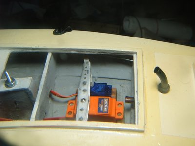

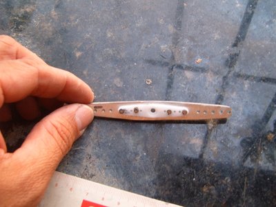

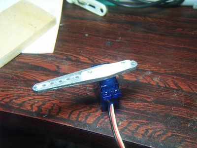

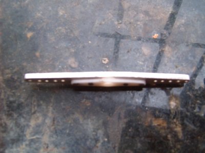

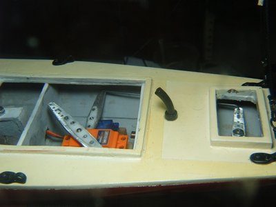

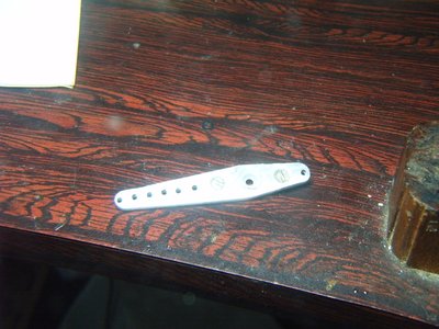

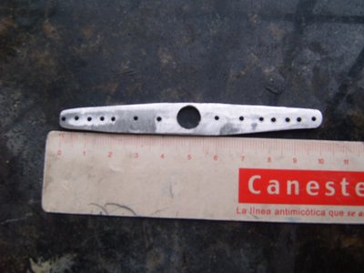

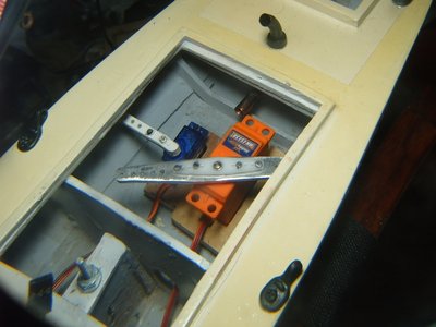

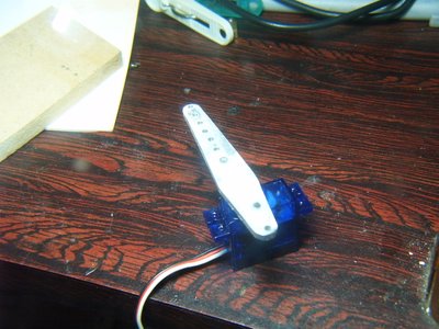

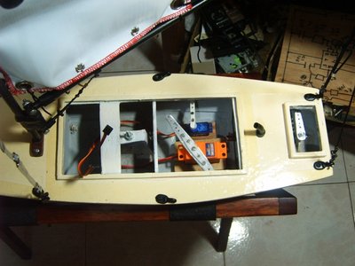

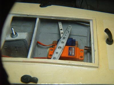

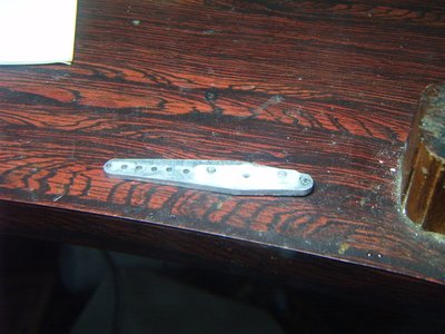

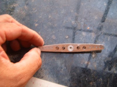

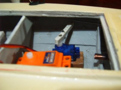

ayer hice el brazo del servo para las velas, lo hice de 10cm de largo en aluminio, lo probe y no rosa en n ingun lado ni con el otro, dejo fotos de como quedo, es lo mas largo que se puede hacer y que quede bien ubicado...
:wink: :wink:

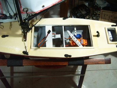

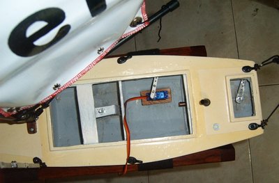

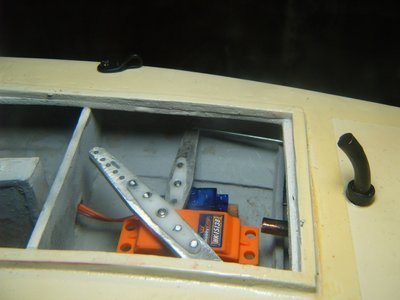

aqui otras fotos, tengo que salir a llevar a mi madre al supermercado apenas regrese les pongo las ultimas fotos y dos enlaces de 2 videos de 30 seg c/u, de como funcionan los servos...
:wink: :wink:

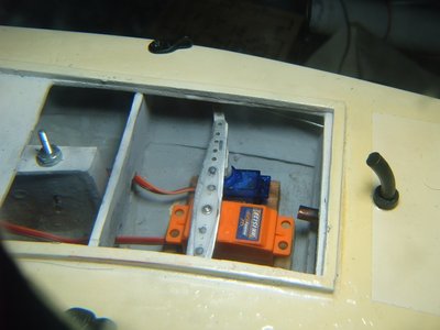

Re: My "Palo de Agua" (estatico)

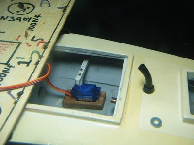

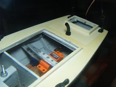

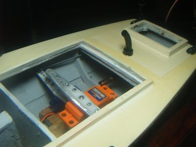

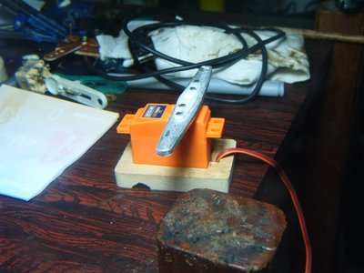

aqui de nuevo, estas ultims, son donde hice un nuevo brazo para el servo del timon, lo probe y anda bien, aunque en el video que pondre esta con el brazo viejo que habia hecho, ya los servos quedaron montados,
:wink: :wink:
videos servos:

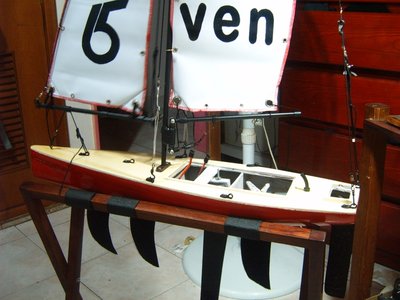

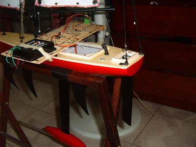

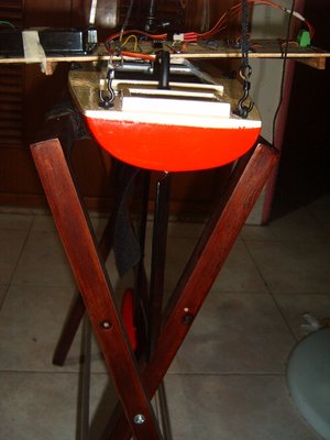

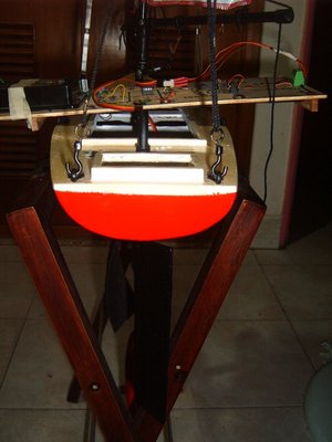

y aqui los videos corticos cada uno de 30 seg, donde vemos que tanto giran los servos, no hay tropiezos entre ambos, ya viene lo bueno, hasta el momento no tengo idea como pasar el cabo del servo de las velas, lo unico que voy a hacer es recortar el tubo que vemos dentro del casco, donde pasara el cabo, esta muy largo....
leo sugerencia,me pueden garabatiar las fotos anteriores para cualquier aporte..
:wink: :wink:

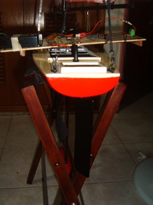

como en las fotos no se puede apreciar los movimientos, hice este video, donde estoy jugando a como iran los cabos para mover las velas..
tengo presente lo siguiente:
que me toca arreglar el foque como lo indico Carlos, hacer un solo amarre y una anilla mas delgada, tambien pienso cambiar los tensores y cabos del foque, tengo que volver a leer toda la informacion que me han enviado (Dalogo y Carlos) y ver unos dibujos a mano alzada de como van los cabos en el interior y exterior del velero, para poder seguir con el trabajo,,,, cosa que no he podido hacer por falta de tiempo...
