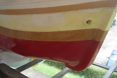

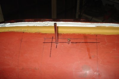

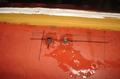

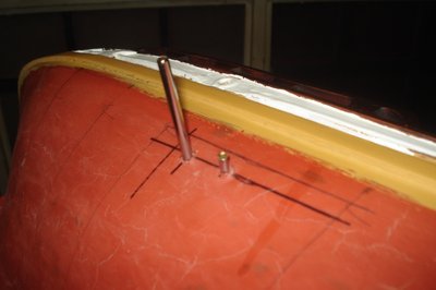

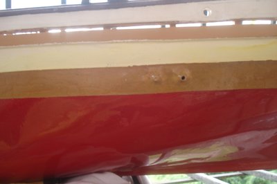

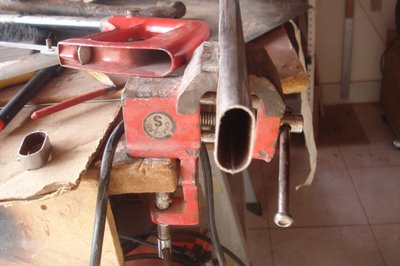

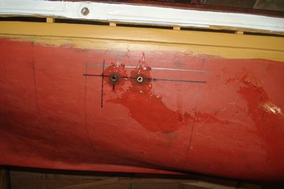

perfore el casco con broca fina y meti unos trozos de tubo de antena, para hacer (no se su nombre aun), donde saldra el agua espulsada por la bomba.....
luego fije con epoxi..
:wink: :wink:

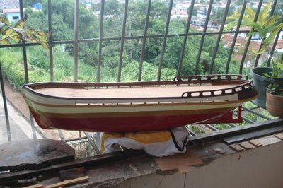

Re: Hidria II version Pasaje (museo).

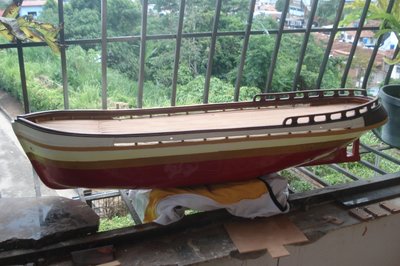

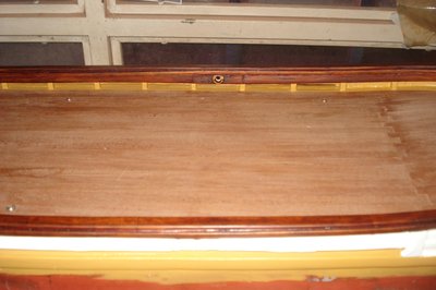

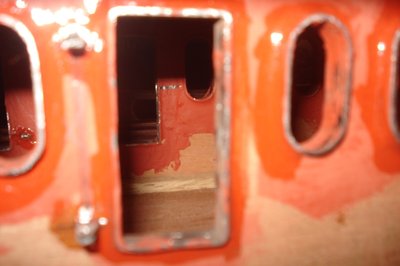

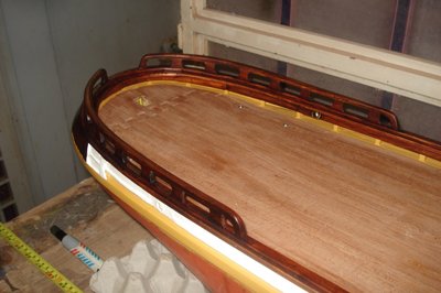

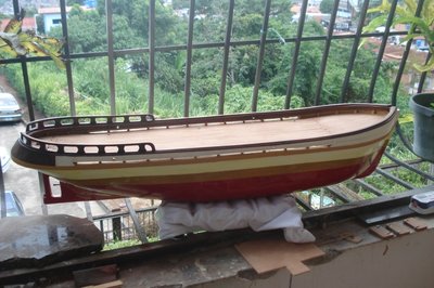

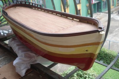

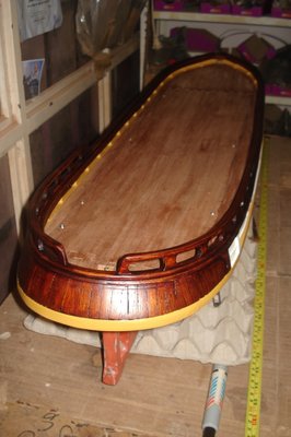

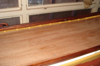

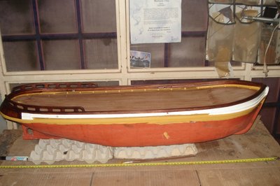

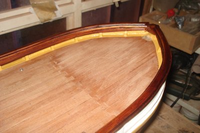

aqui se ve terminada la borda, le quite el papel periodico con el cual cubri.....
:wink: :wink:

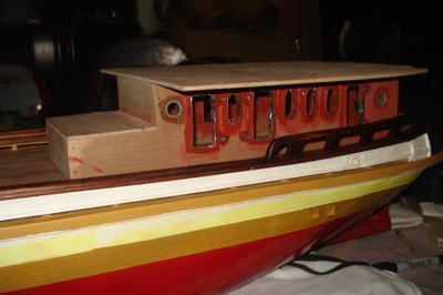

Mensajes: 6438

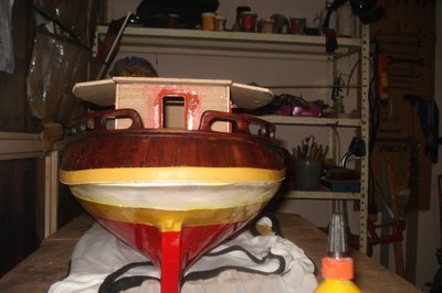

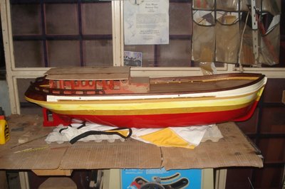

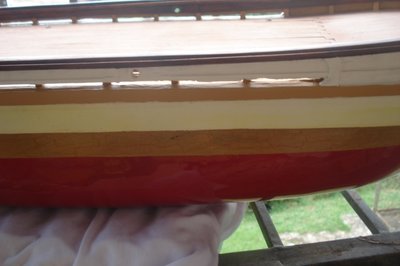

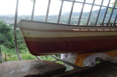

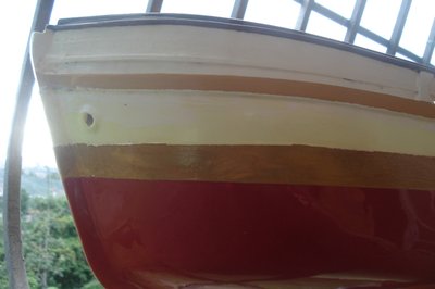

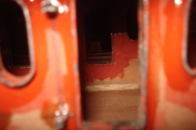

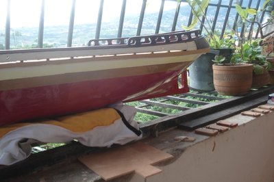

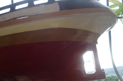

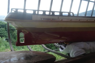

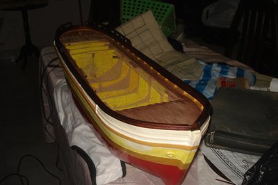

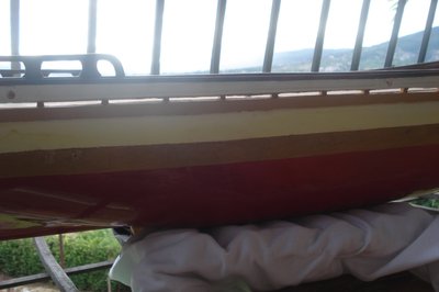

bueno el resto de pintura del casco fue un problema, tengo que volver a repetirla.....
:twisted: :twisted: :twisted:
la roja: me quedo bien la dejsare asi, es pintura roja a base de aceite y poliuretano...
la amarilla: en primer lugar aplique amarilla en aceite, mezclada con un toque de negro y algo de rojo todas a base de aceite, para sacar el color mostaza, aplique varias capas y al pasar los dias no secaba, aplique laca y aun no seco, asi que le aplique encima pintura mostaza pero al frio.... y se craquelo, le aplique laca encima y poliuretano, se veia craquelada, quede echando cabeza en dejarla asi, ..
en blanco era acrilica y laca mate, quedo bien, pero me puse de sapo y aplique encima poliuretano y mira como quedo amarilla....
en si me toca repetir las dos franjas,,, :twisted: :twisted:
la mostaza y la blanca... sera el miercoles que es festivo o dia de fiesta y si hace buen tiempo..
:wink: :wink:

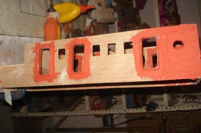

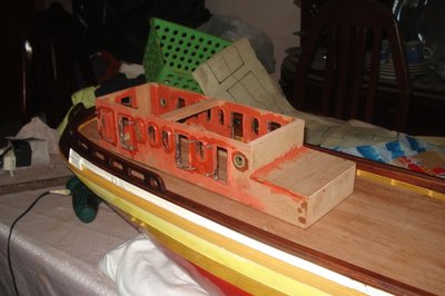

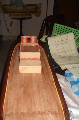

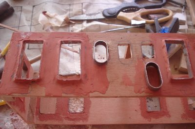

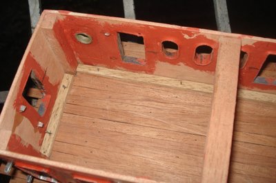

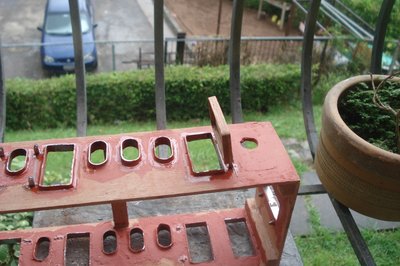

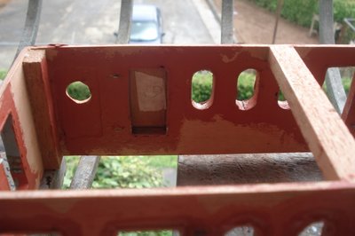

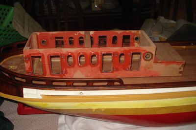

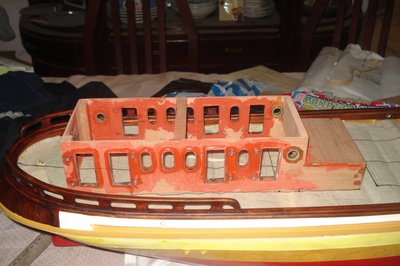

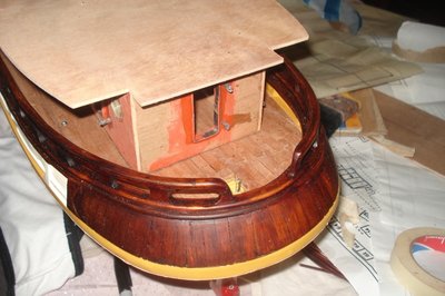

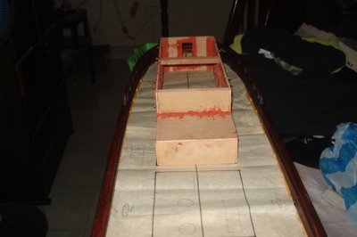

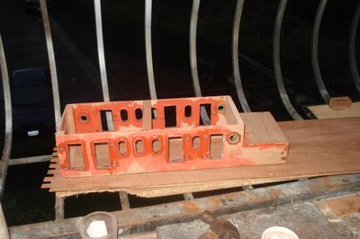

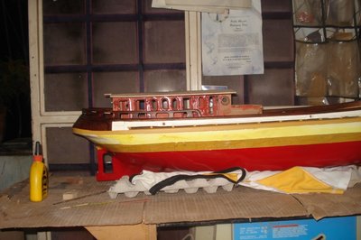

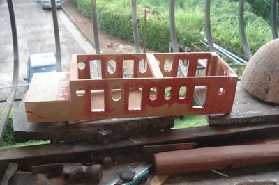

sigo con la superextructura, ...
:wink: :wink:

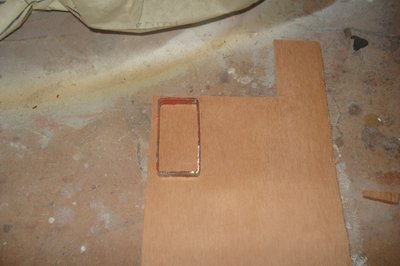

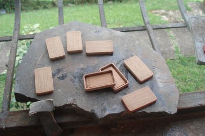

Mensajes: 6438

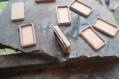

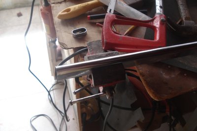

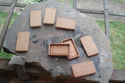

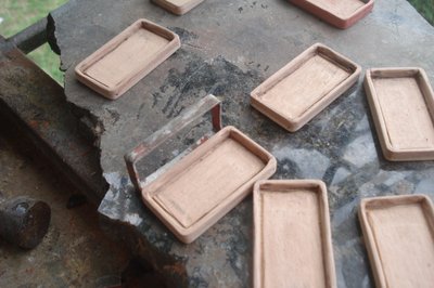

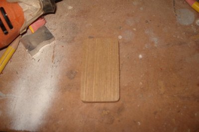

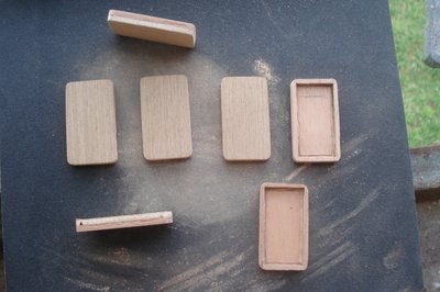

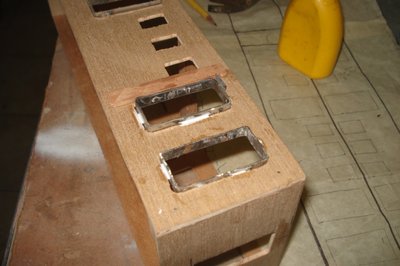

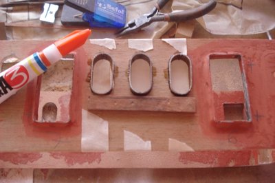

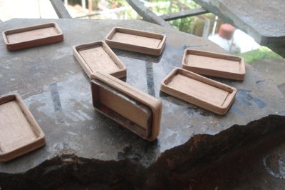

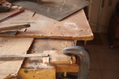

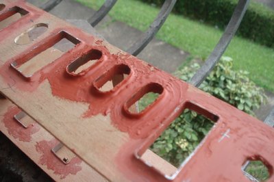

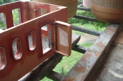

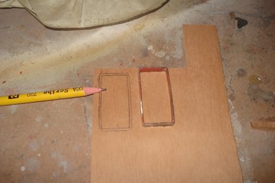

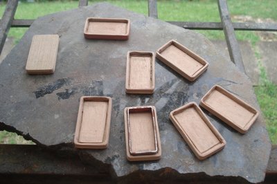

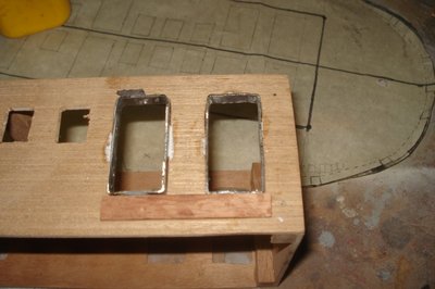

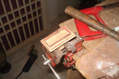

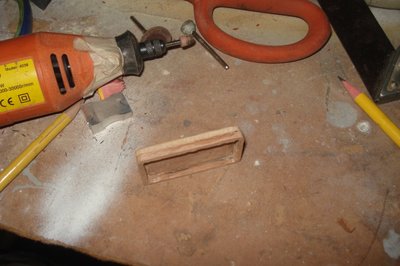

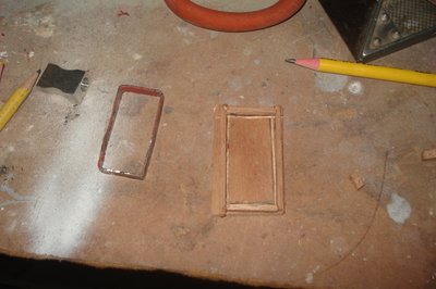

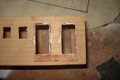

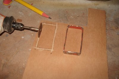

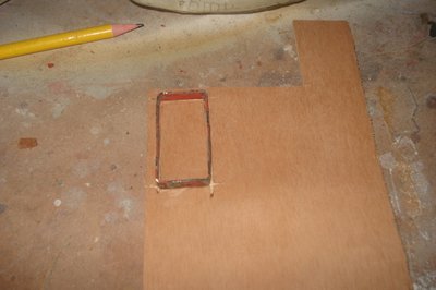

las puertas de los mamparos o compartimientos, las voy a hacer en este caso en madera de contraechapado, los bordes en listones de maderita bien fino, pega blanca, y lija, para darle la forma de la puertica.. las del hidria aljibe las hice en metal, pero estas quiero experimentar a ver como me va con la madera, de todas formas van pintadas y ya veremos como quedan...
:wink: :wink:

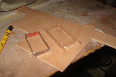

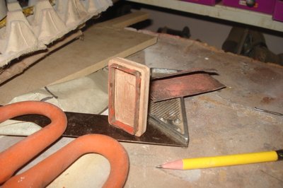

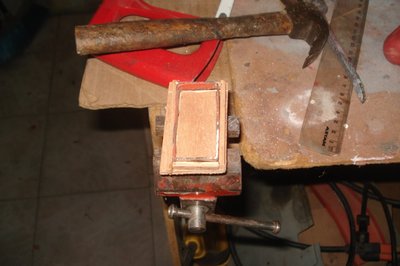

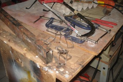

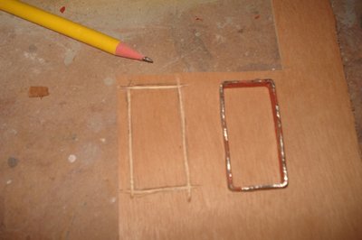

Mensajes: 6438

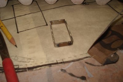

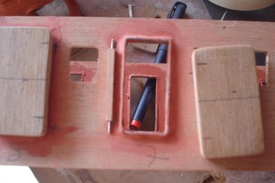

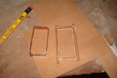

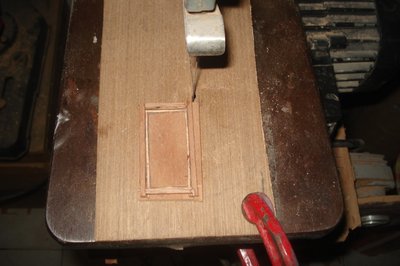

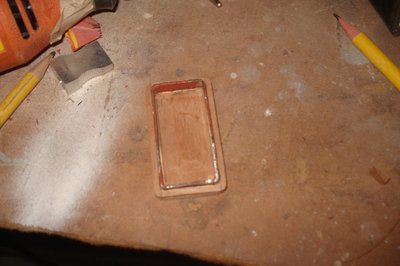

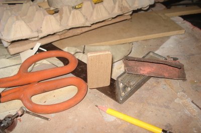

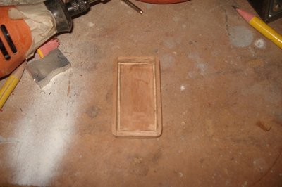

aclaro porque la foto no se vd en secuencias, cuando tenemos el cuadro de madera con el marco de la puerta dibujado y sanjeado o acanalado con el motortur, volvemos a montar encima el marco y es cuando pegamos los listones que haran el marco de la puerta, y como la cola blanca seca rapido, dejamos un ratico y retiramos el marco de metal, para dejar secar y no tener problema que se pegue el marco de hierro a la madera y sea un caos sacarlo luego....
:wink: :wink:

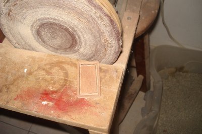

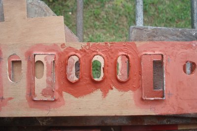

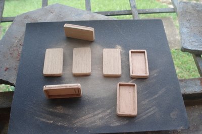

Mensajes: 6438

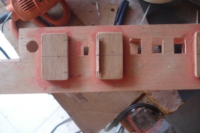

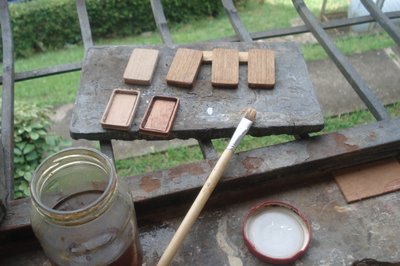

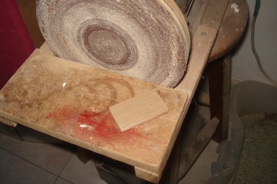

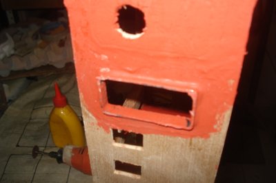

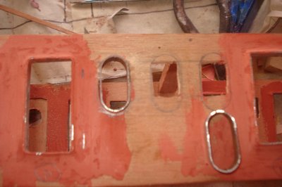

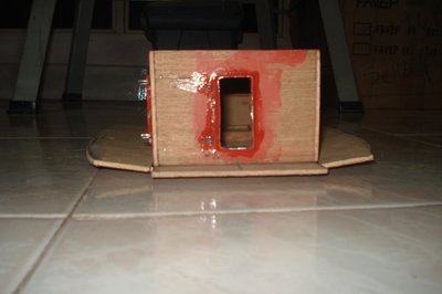

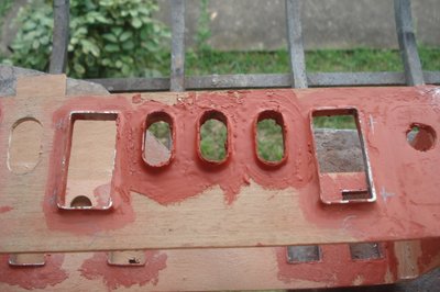

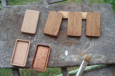

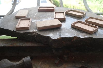

aqui pues lija sellador para endurecer la madera y tapar poros, dejar secar y suavizar, de todas formas llevaran fondo gris mas adelante...
:wink: :wink: :wink:

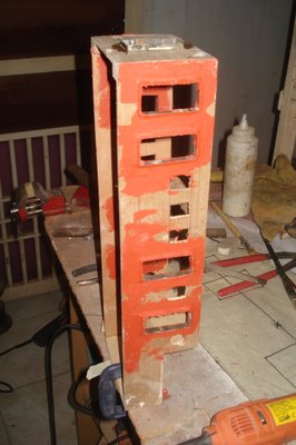

Mensajes: 6438

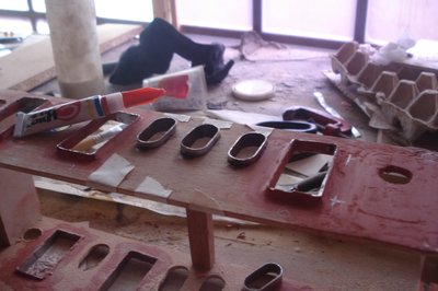

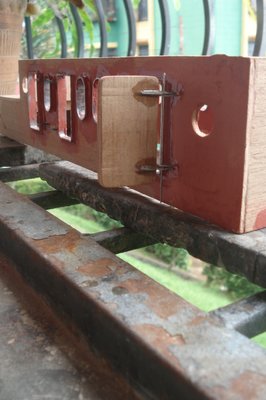

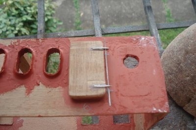

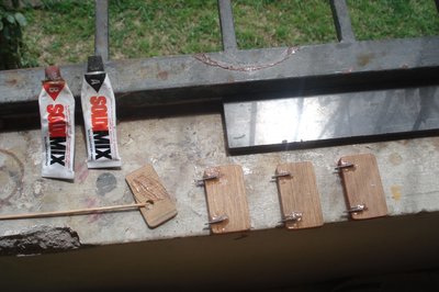

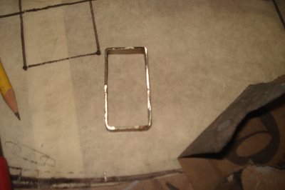

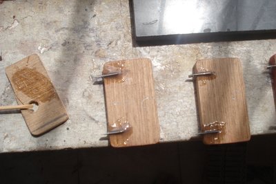

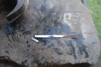

aqui marcando donde iran las bisagras, parte de ella en la puerta...

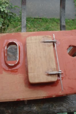

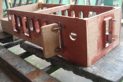

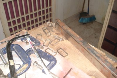

ya estan listas las bisagras, y probadas....
quedan de aplicar fondo gris y pintar..

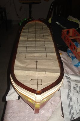

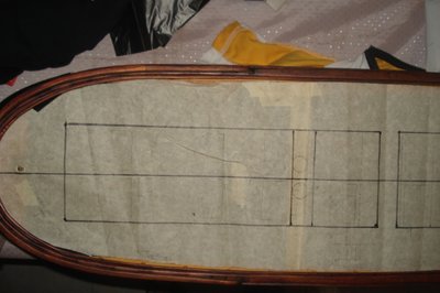

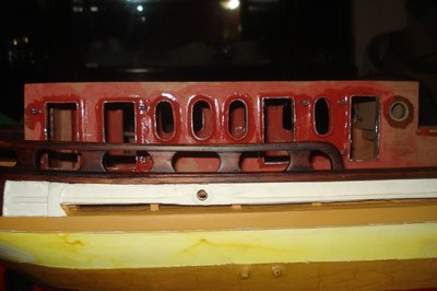

planito de como iran distribuidos los mamparos en cubierta..

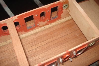

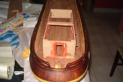

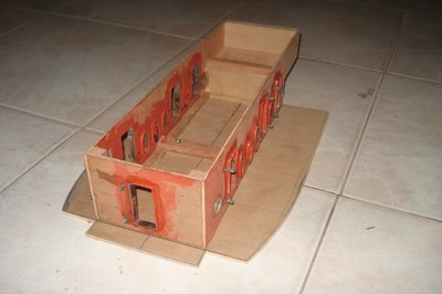

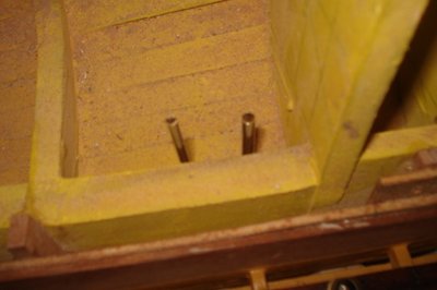

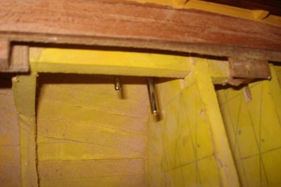

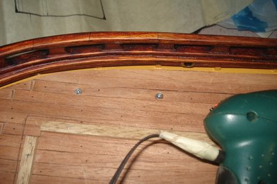

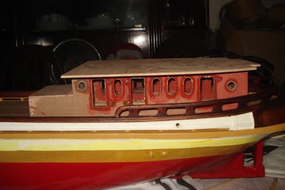

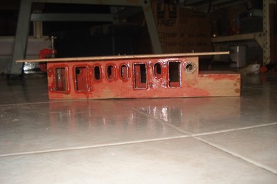

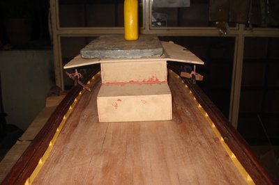

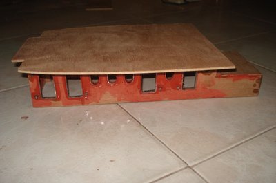

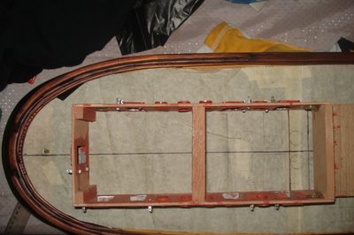

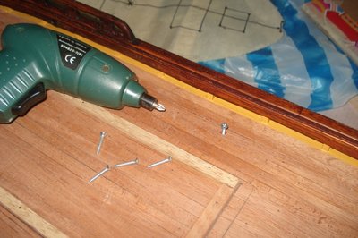

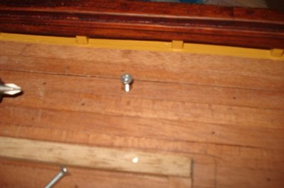

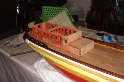

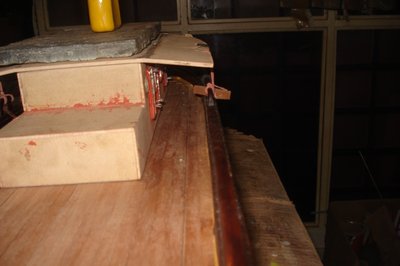

cambie los tornillos que van a sujetar la cubierta, y hice la base de madera, donde encajara todo el mamparo... donde va la caseta....

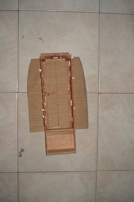

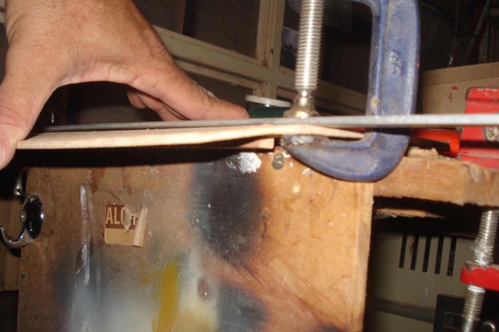

Mensajes: 6438

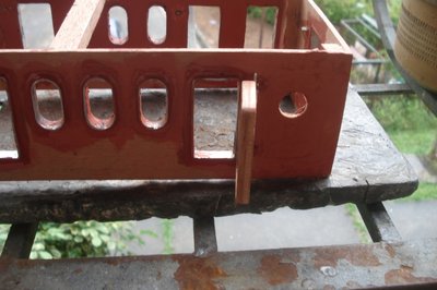

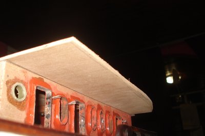

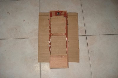

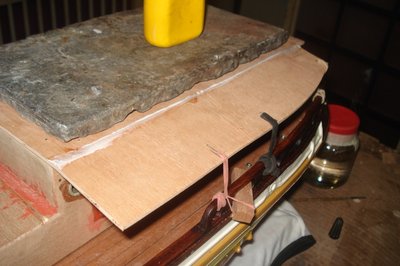

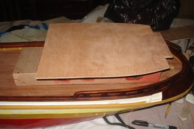

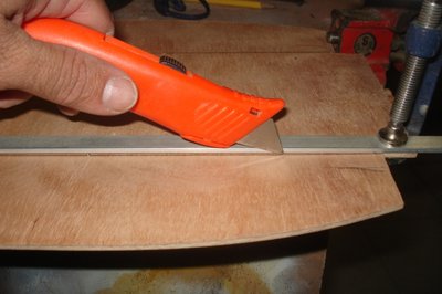

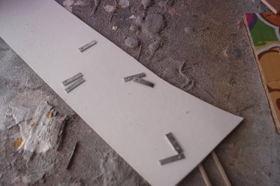

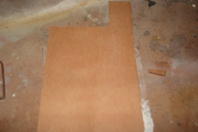

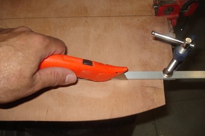

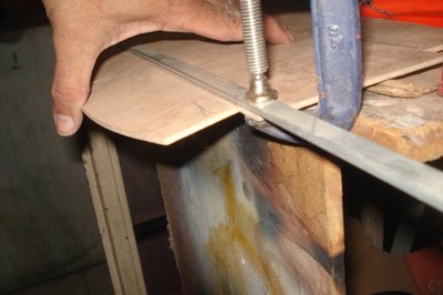

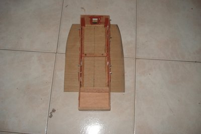

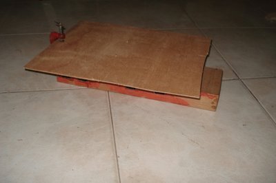

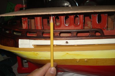

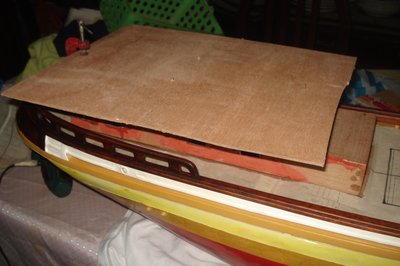

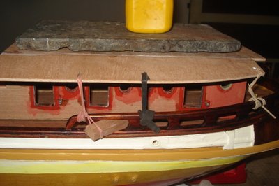

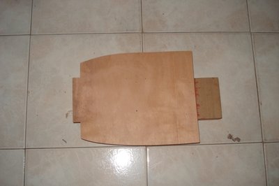

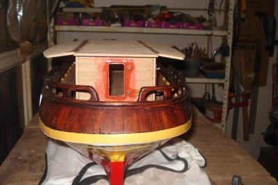

para el que haga un dia el hidria pasaje, aqui les dejo como hice la segunda cubierta, o techo del mamaparo de cabina, que tiene dos alas laterales algo inclinadas, se puede sacar una sola pieza y ya veran como se corta para inclinarlas...
:wink: :wink:
Mensajes: 6438

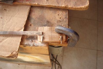

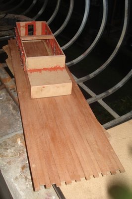

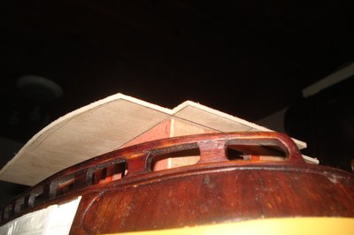

aqui marcamos con lapiz, colocamos una guia y rayamos con el bisturin, como para que quiebre la alita y no se despegue por completo, sino que s ele pueda dar la inclinacion deseada..
:wink: :wink:

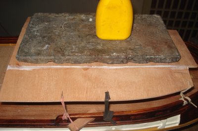

Mensajes: 6438

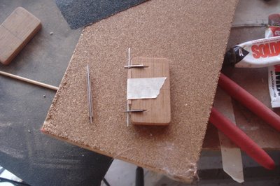

luego de rayado el contraechapado, le hacemos la pequeña inclinacion, lo mantenemos con unas bandas de goma o liga, y le echamos en la ranura colbon..... cuando el colbon seca, le estoy pasando unas pinceladas de poliuretanos, asi lo hice con las bisagras tambien, este ultimo al secar forma una capa transparente, pero dura ayudando a pegar...... pues queda como cuando aplicamos el ciano....
