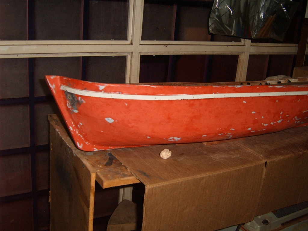

aqui mas o menos c ve algo de los barraganetes y lo de mas imaginacion je je je

Claramente son tal cual están en el barco restaurado es más por lójica así deberían de ser pués tal como los quieres hacer tú solo serían un serio riesgo de tropiezo para la gente que estuviera en cubierta

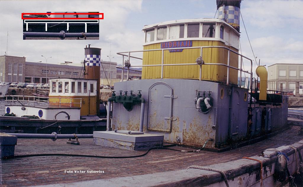

Gerardo tengo una duda que podrias tu solucionarme. ¿De donde sacaste que el Hidria y el Roberto eran gemelos?. Que los dos fuesen aljibes, no significa que tuviesen el mismo ADN.
Ademas los barraganetes, son continuacion de las cuadernas, por eso no pueden tener esa forma. Pero si quieres que te diga la verdad, a mi tambien me gustan los que tu has hecho.

araola escribió:Gerardo tengo una duda que podrias tu solucionarme. ¿De donde sacaste que el Hidria y el Roberto eran gemelos?. Que los dos fuesen aljibes, no significa que tuviesen el mismo ADN.
Je je je gracias araola, a mi me gustaban tambien, ya explico que paso: como hay poco espacio entre la cubierta y la parte de abajo de la regala, al hacerlos derechos, no se iban a ver casi, pense que dandole esa forma curvada y sobresaliendose los baraganetes un poco se verian mejor y daria robuste a la borda y regala, pero ya estariamos cambiando la extructura del barco y no es bueno. lo otro en una pagina que habla del hidria, dice que el roberto y otro barco no recuerdo nombre, eran los hermanos mayores (por ser mas grandes) del hidria, pues como no hay muchas fotos pense que a lo mejor su extructura era la misma (cubierta y borda)..

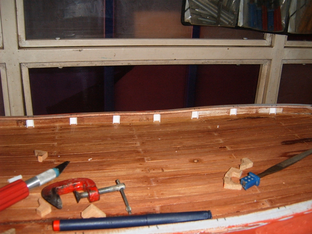

Re: Hidra version Aljibe..,

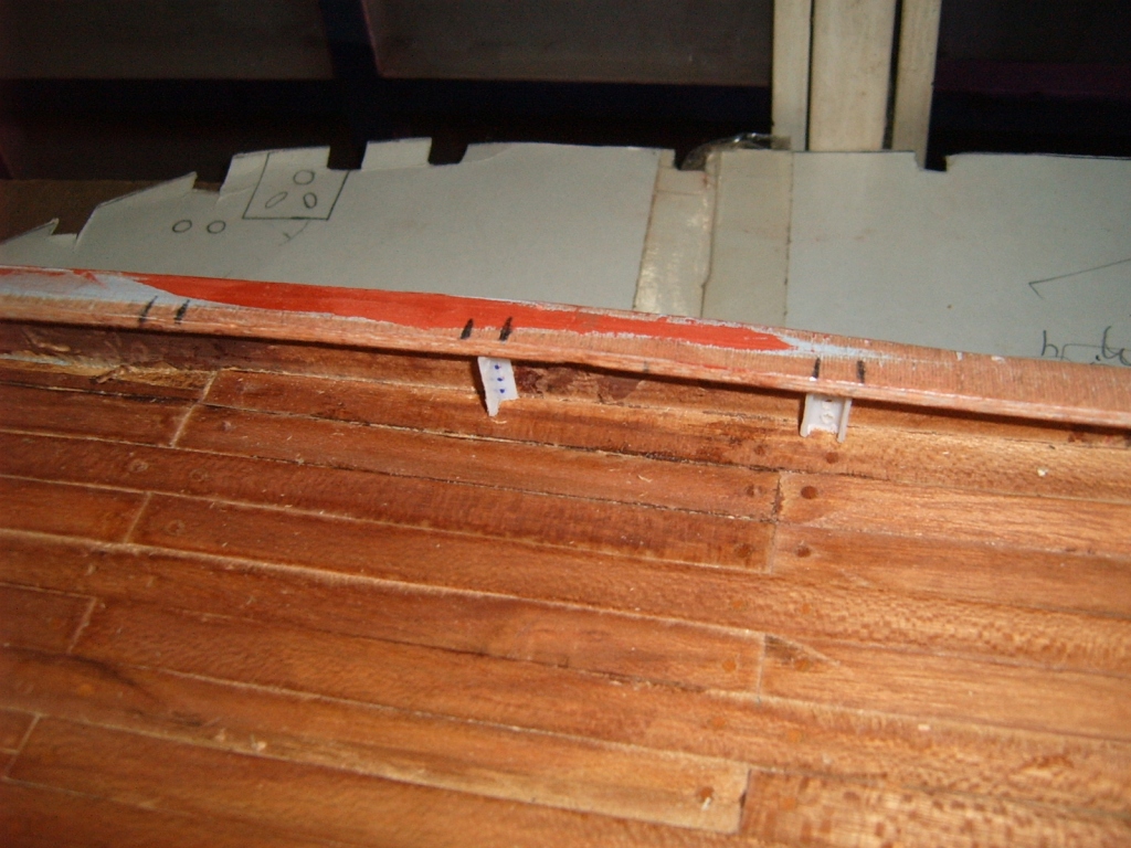

luego de contestar a Jomaal88 y a araola sus mensajes, les cuento que adelante hoy.
en primer lugar pregunte a Don Jose como podian ser los barraganetes del Roberto pensando que eran iguales a los del hidria (ya le conteste a araola de donde saque eso) esto me contesto el maes..
"Un barraganete típico de los tiempos del Roberto, te lo muestro en la foto que te envío, se hace de una chapa triangular de la altura de la borda es decir desde cubierta hasta la parte baja de la regala, se le doblan unas pestañas, una por la parte que va remachada contra la borda y otra doblez para remachar contra la cubierta, poniendo este tipo de barraganete te quedara muy autentico, también llevaban un taladro en la parte baja que dejaba correr el agua hasta los imbornales."
- barraganetes usados en tiempos del roberto (fuente Maes jose rodriguez).
- DSC01880.JPG (13.88 KiB) Visto 3583 veces
- Mensajes: 6438

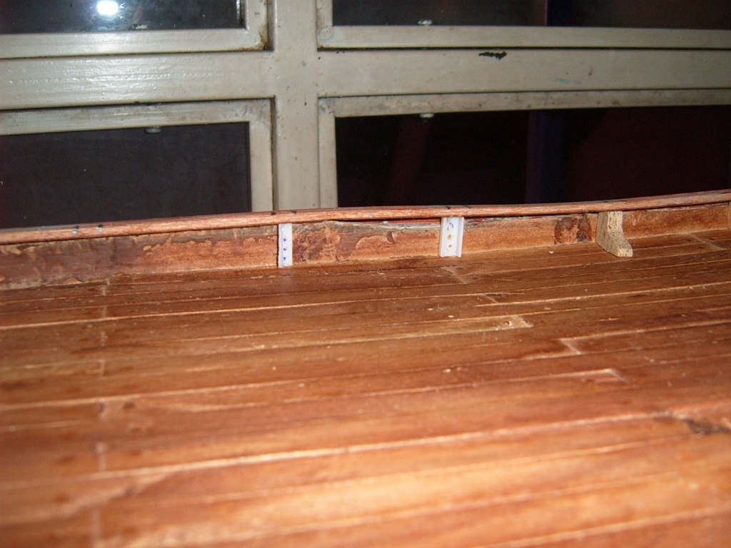

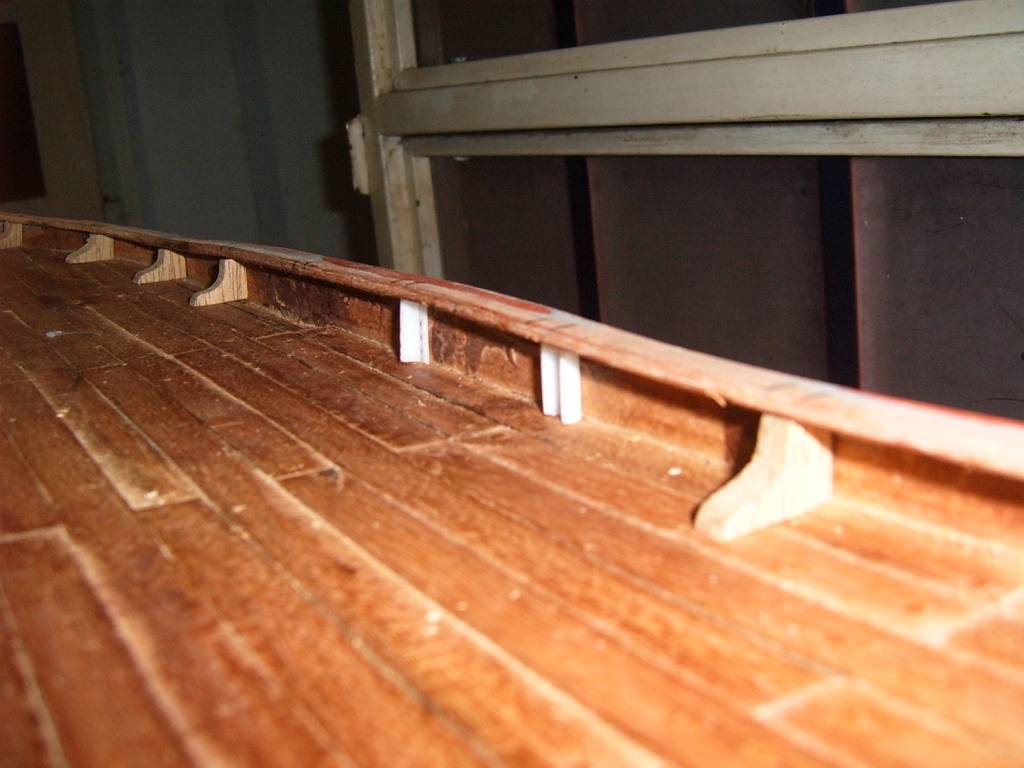

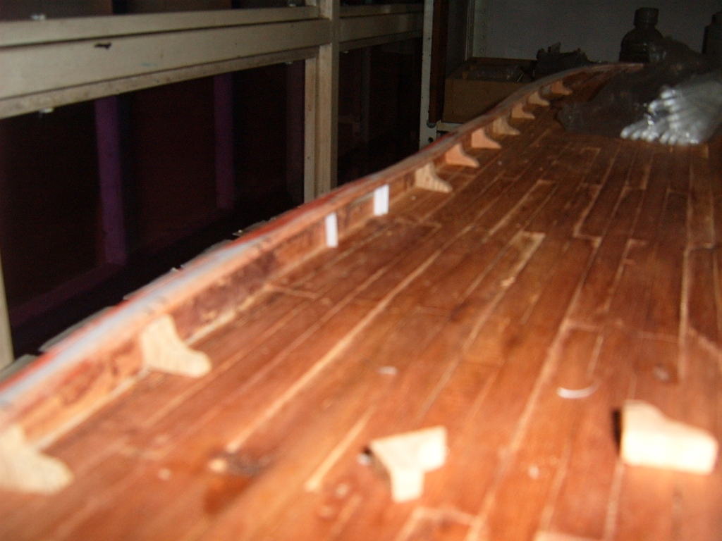

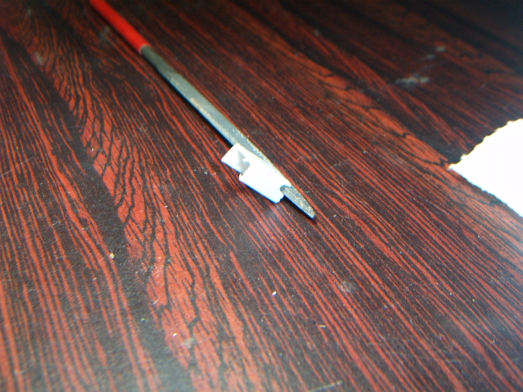

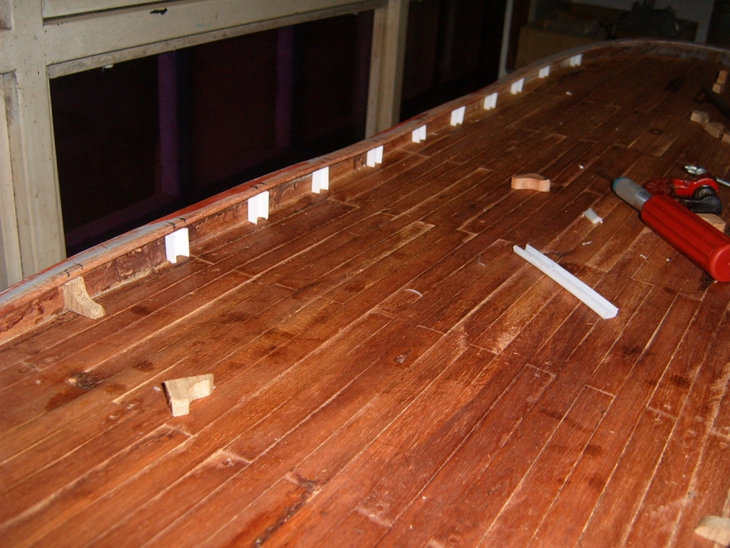

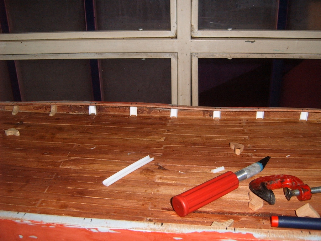

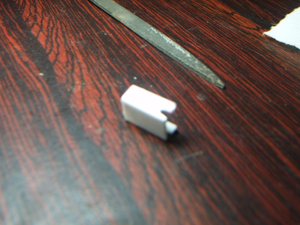

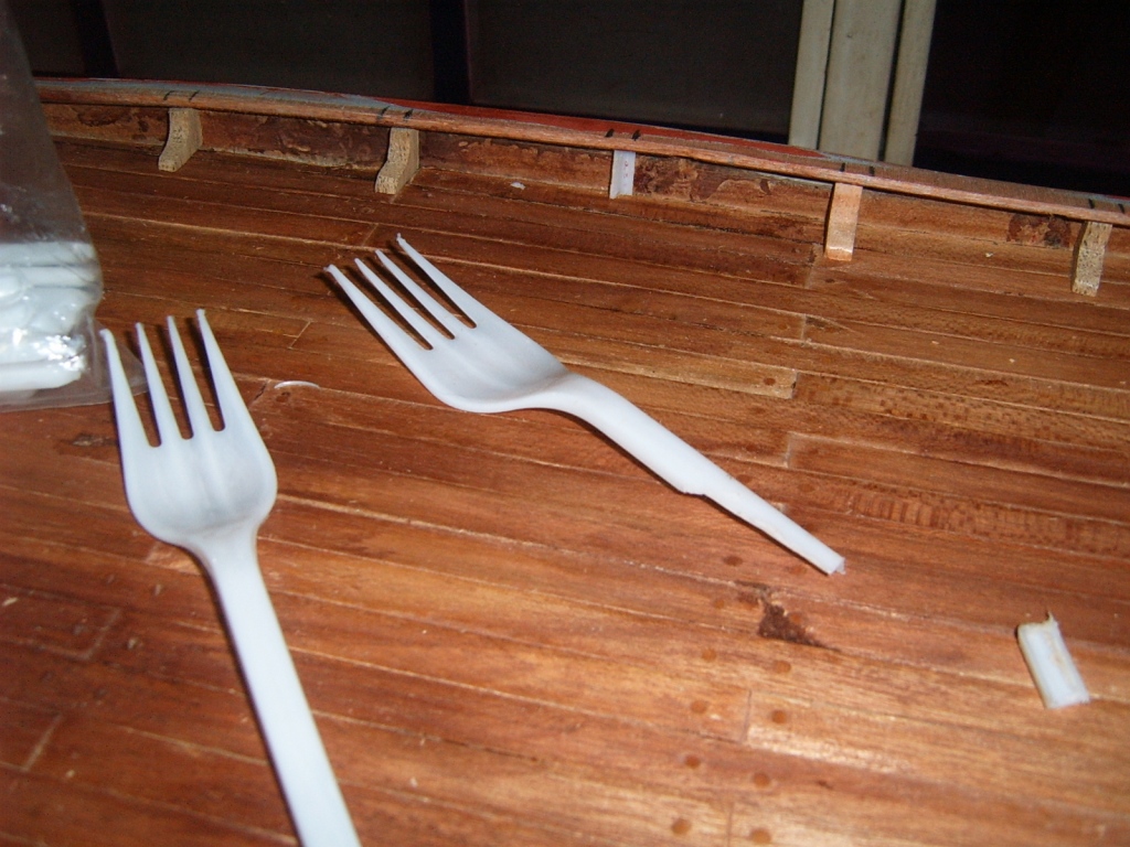

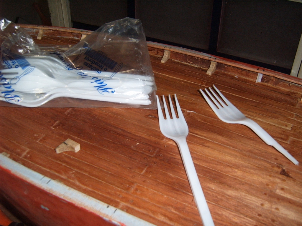

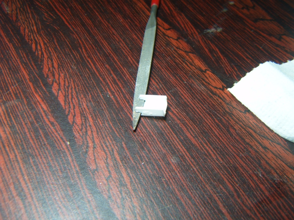

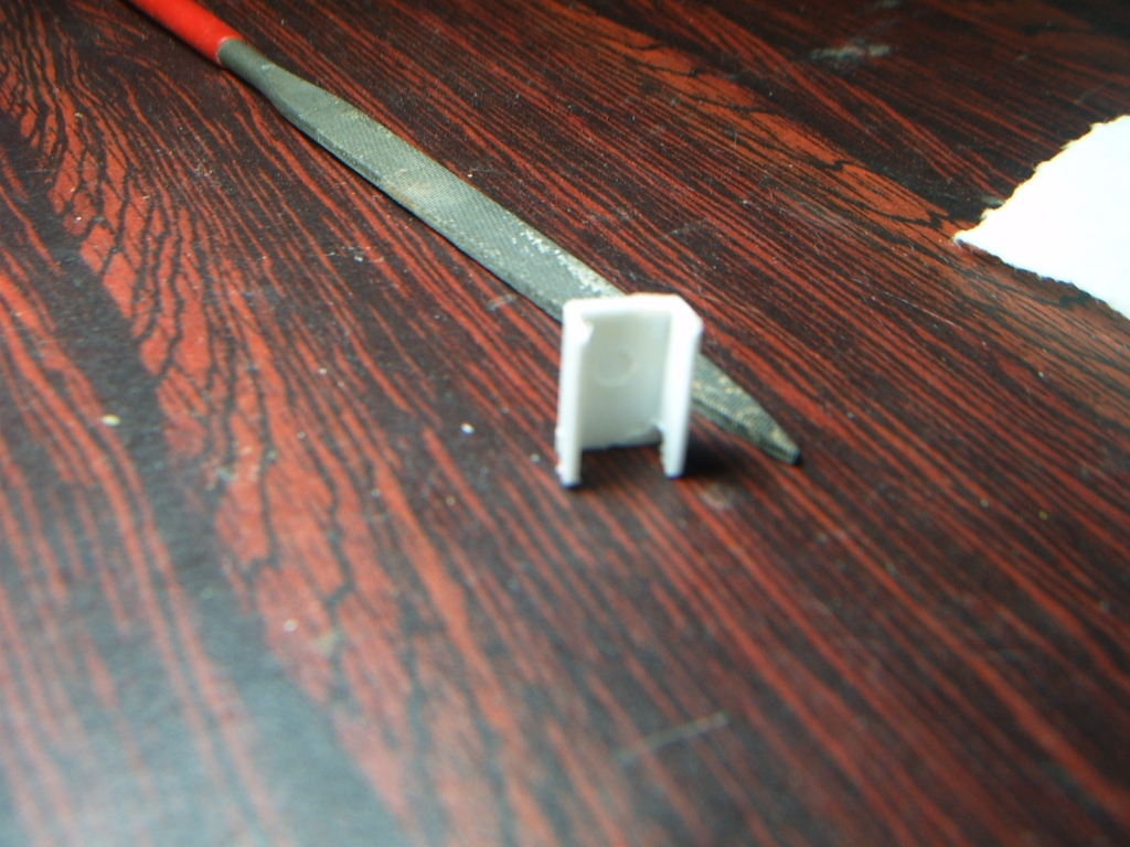

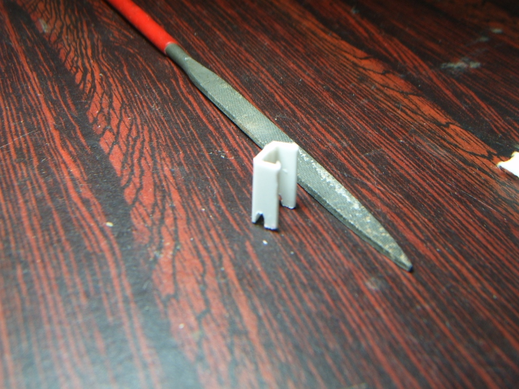

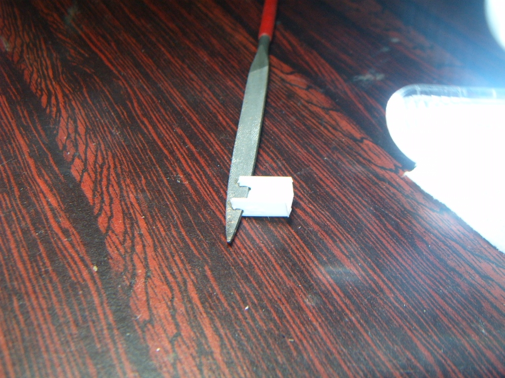

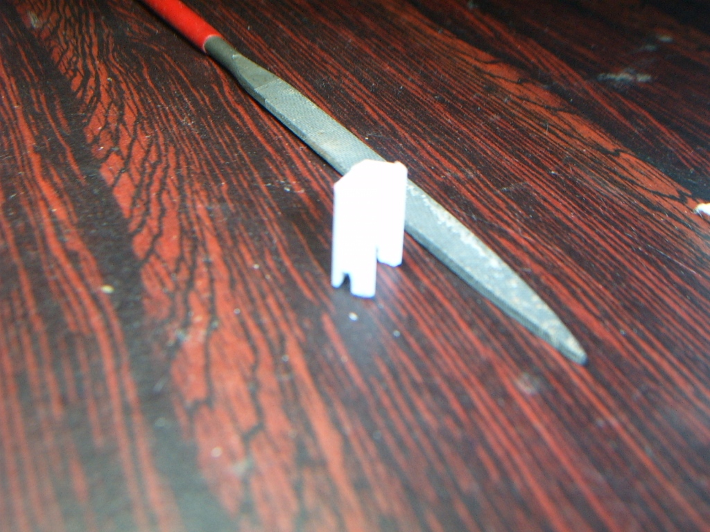

esos barraganetes me gustan mucho, pero tengo el problema que el espacio entre la cubierta y la parte baja de la regala (eso lo aprendi hoy del maes Jose) es muy pequeña, otro error que hice fue que cuando hice la borda pegue la regala, la hubiera dejado para pegar despues de los barraganetes, asi que no hay mucho espacio para meter los barraganetes, y tambien por su tamaño, c me hacen complicado hacerlos asi, pero si me sirvieron de mucha ayuda, ya que los hare algo parecido, dejo fotos de una prueba que hice de los mismos..

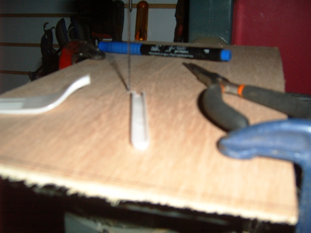

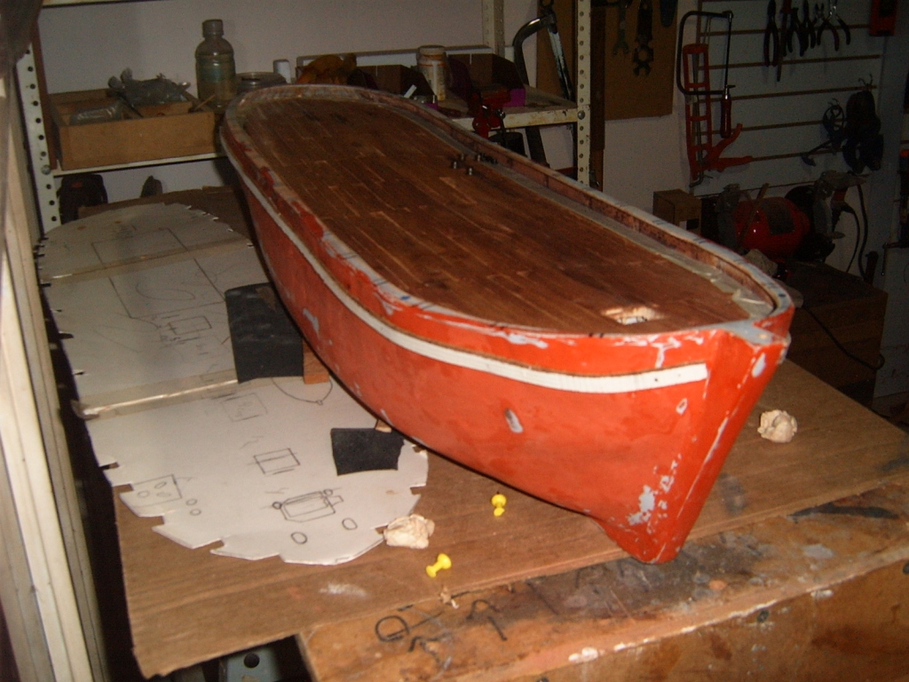

hoy por ser dia del Santo Patrono "San Sebastian" trabajamos hasta el mediodia en el negocio, luego nos fuimos a ver las exposiciones de las ferias, no me fue tan mal ya que me consegui una noviesota, claro un poco mas alta que Yo, pero c que se van a morir de envidia je je je, asi que tan solo me dio tiempo de dejar cortadas 9 barraganetes, mañana seguire......
- Mensajes: 6438
a cada uno de los barraganetes les hice un taladro en su parte inferior, para permitir que corra el agua que entre a cubierta entre ellos... (tal como nos muestra el maestro jose en la foto que me envio)..

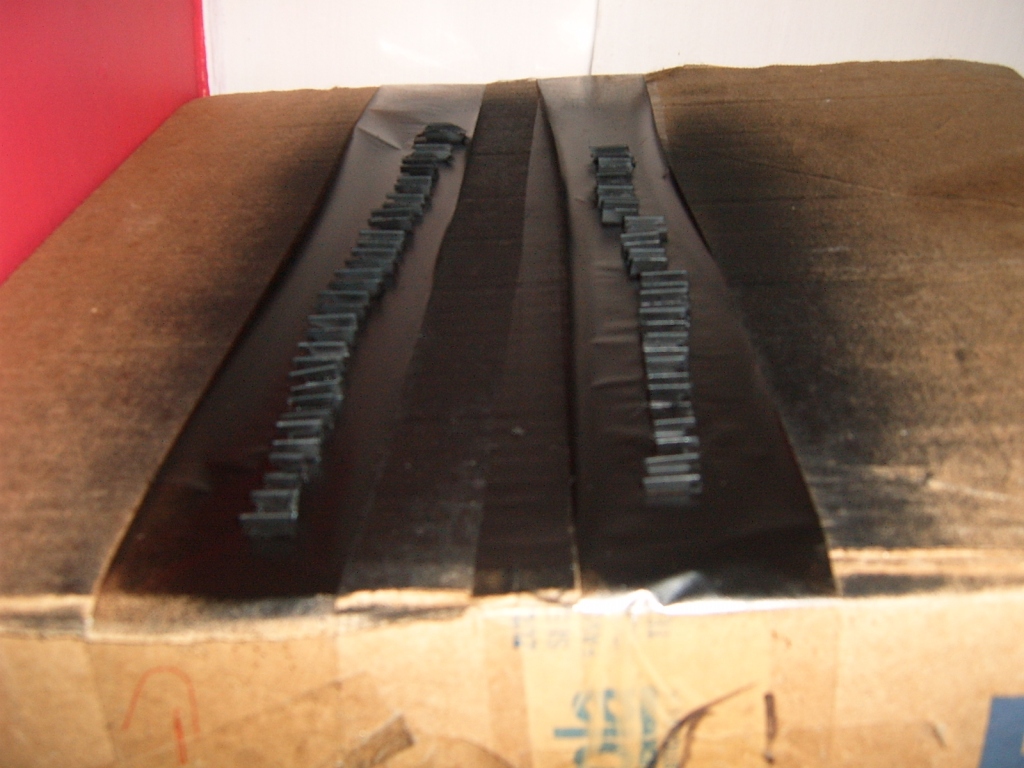

Hola Genaro, pues queda igual mirar el enlace o no, ya que comprar por internet no puedo, pero ya termine y pinte los barraganetes, me falta definir el interior de la borda, pintar y pegar los barraganetes definitivamente,,,

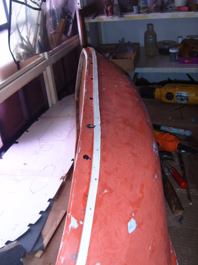

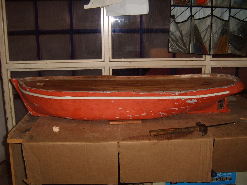

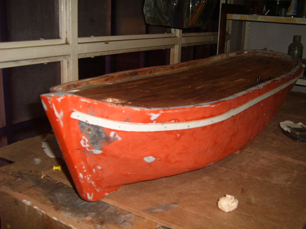

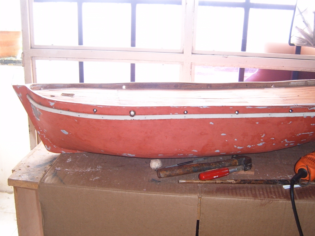

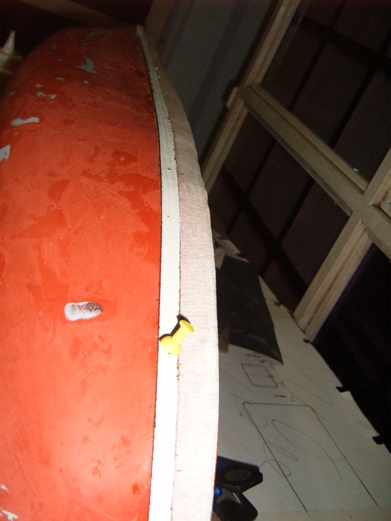

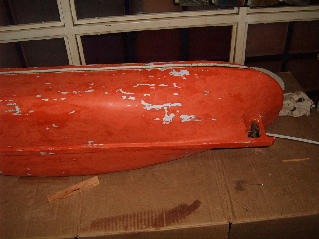

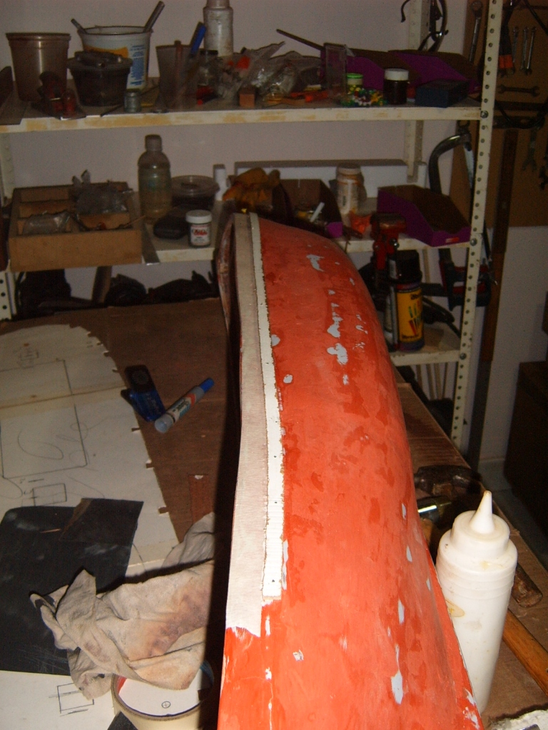

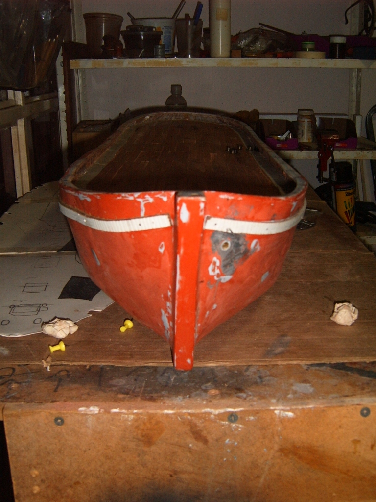

hoy adelante el pegado de los cintones.. a babor y estribor... bueno no c si ese sera el nombre correcto, asi quien quiera aportar algo sobre como se denomina lo que pegue bien puede aportar algo para enriquecer el hilo...

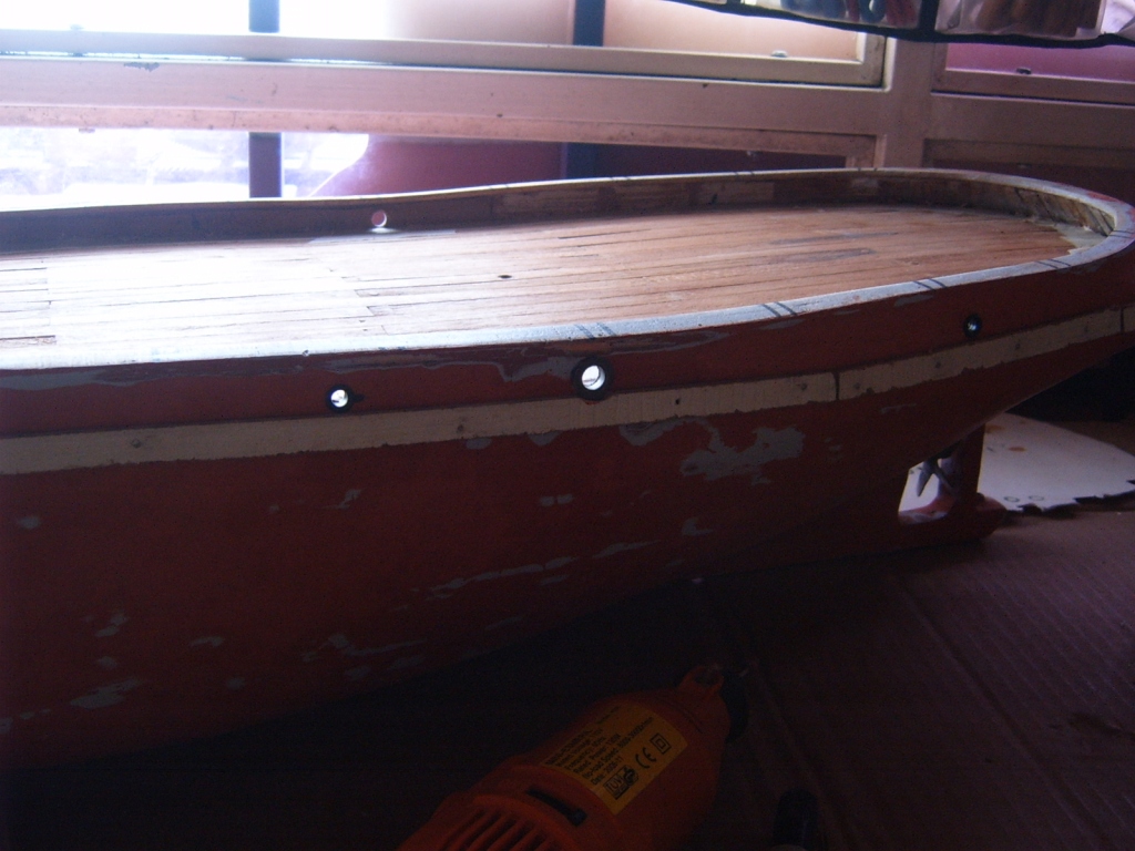

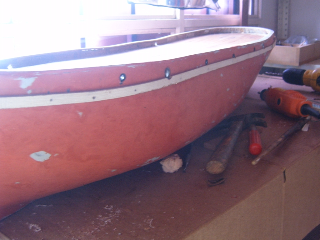

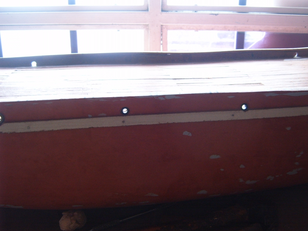

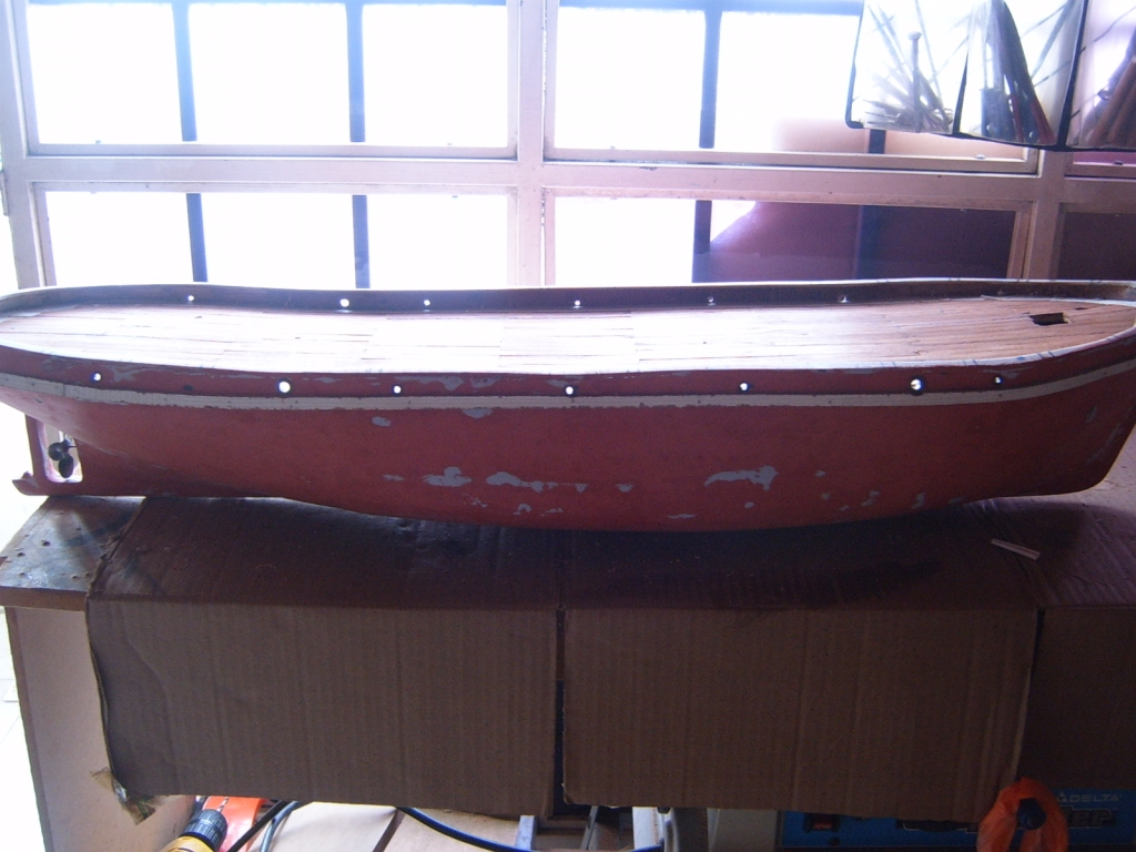

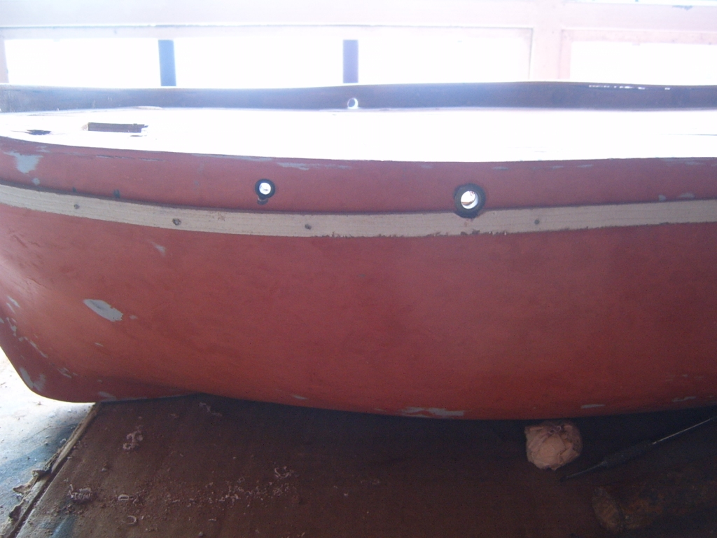

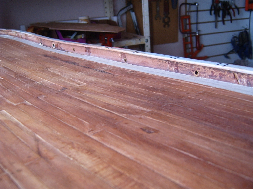

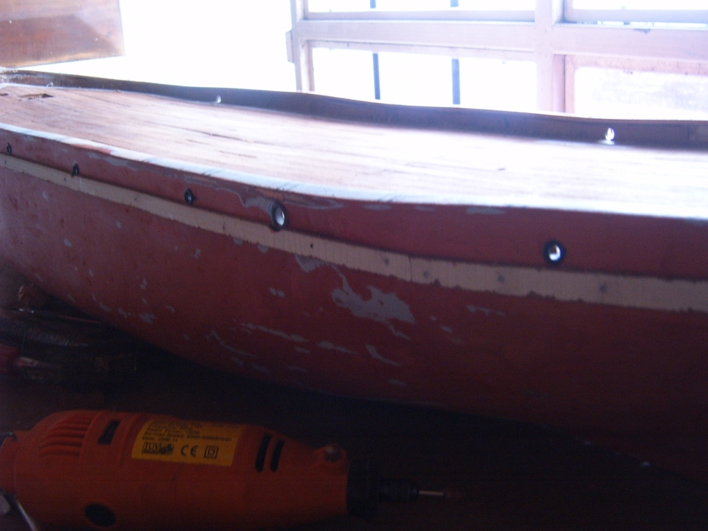

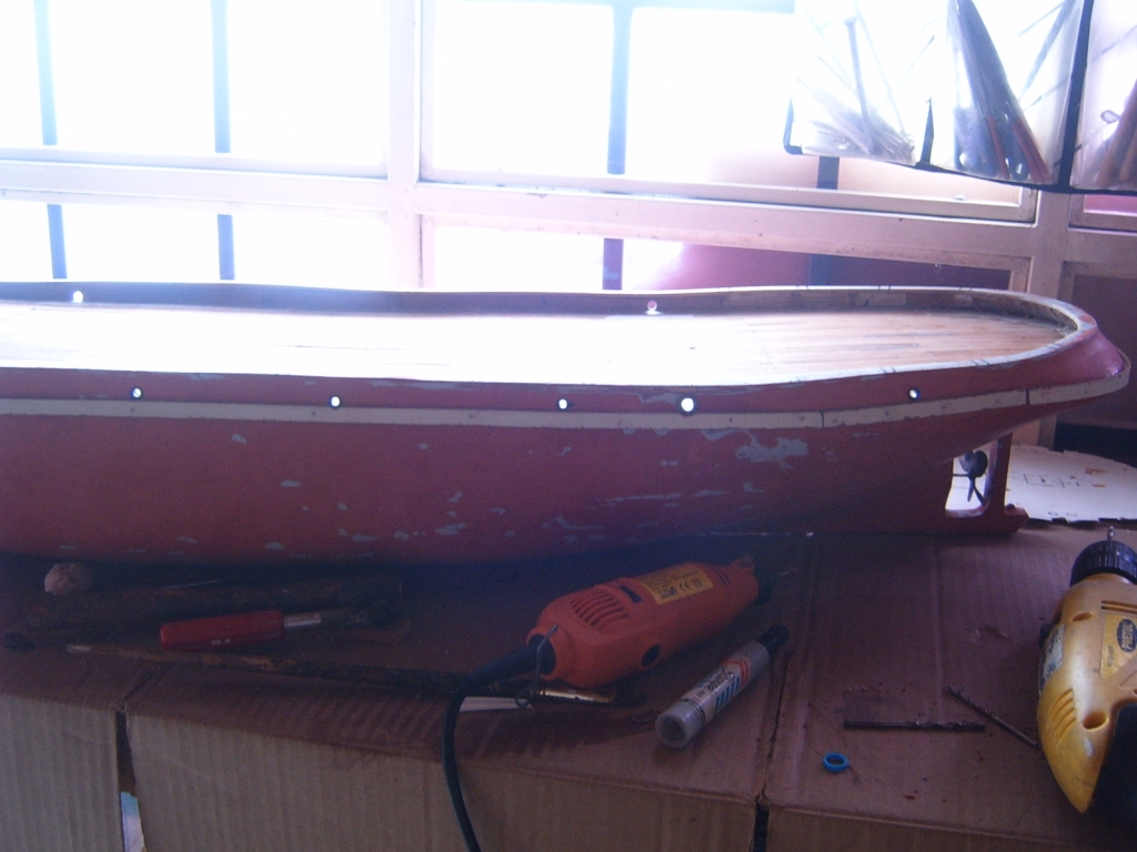

dejo un adelanto de hoy, los caños o desagues de cubierta y asu vez en cada lado lleva dos orificios mas grandes, mas no c para que serian, pues no le veo funcion de desague del agua, mas bien como para pasar cabos o mangueras, bueno ni idea... si alguien sabe pues sacarnos de duda..
Hola Gerardo veo que lo llevas rápido el trabajo, sobre los vierte aguas no veo claro que fueran redondos y en esa disposición, en la versión pasaje queda claro que son lineales y a lo largo de toda la borda pero en la versión algibe me entran las dudas.
