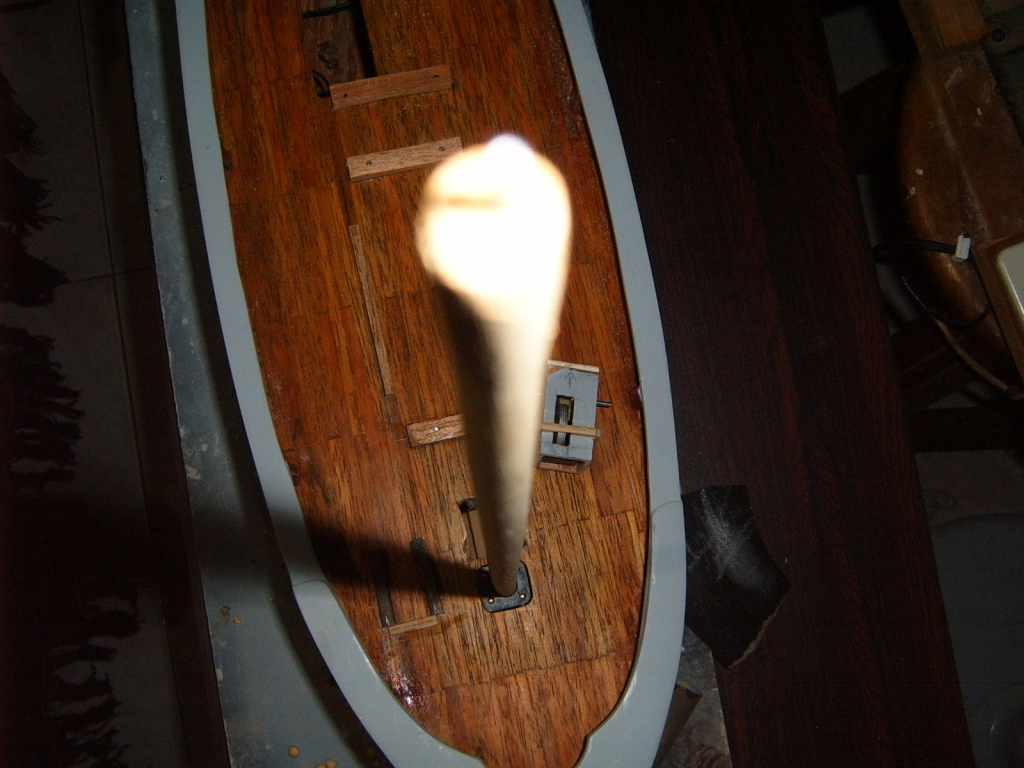

Por cierto eso del torno casero no tiene mala pinta, sólo una duda, como centras la cabeza de la broca del taladro con el otro extremo? o Ya tienes una tabla preparada?

Hola Carlos, fijo al taladro una parte del palo, y la otra que es una parte de una pulidora, introduzco alli el otro extremo del palo a redondear al cual he fijado una puntilla o clavo en su extremo, esto evita que al girar por lo largo la vibracion no lo parte y facilita el lijado hasta quedar redondo, pasando lija 60,80,100,150,240

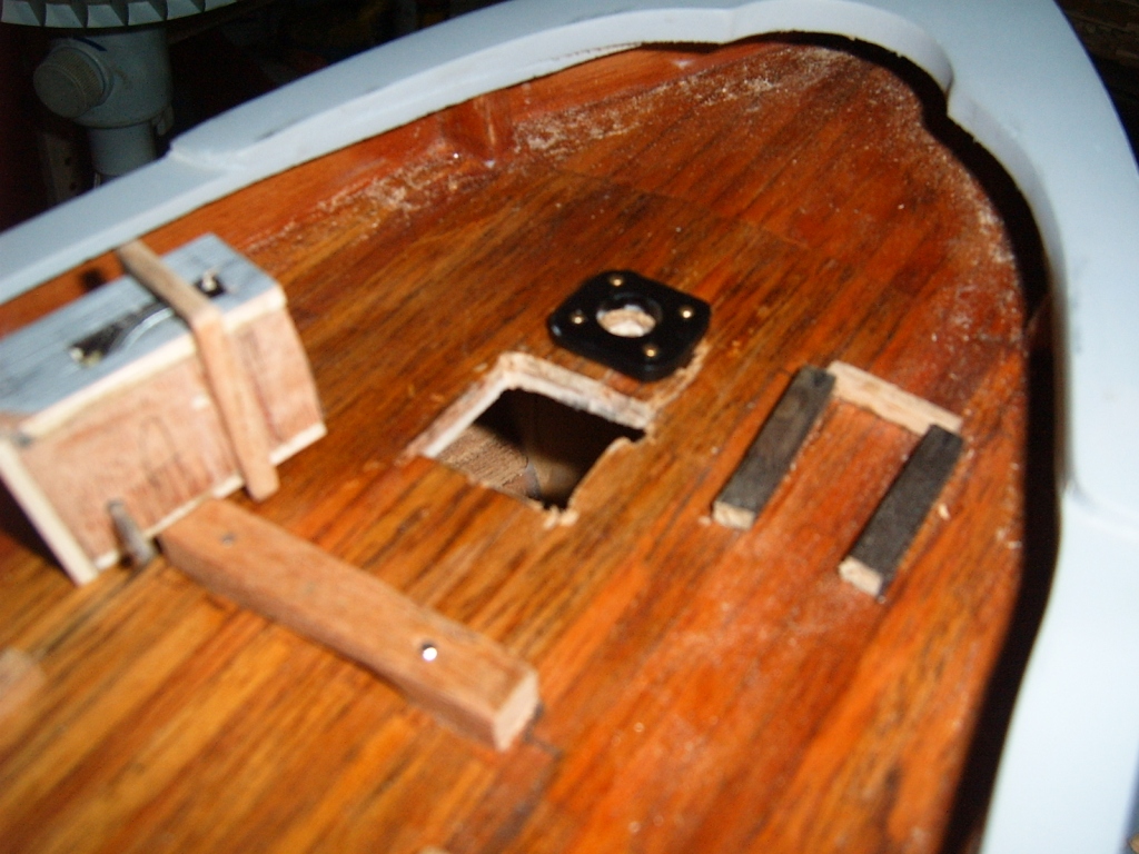

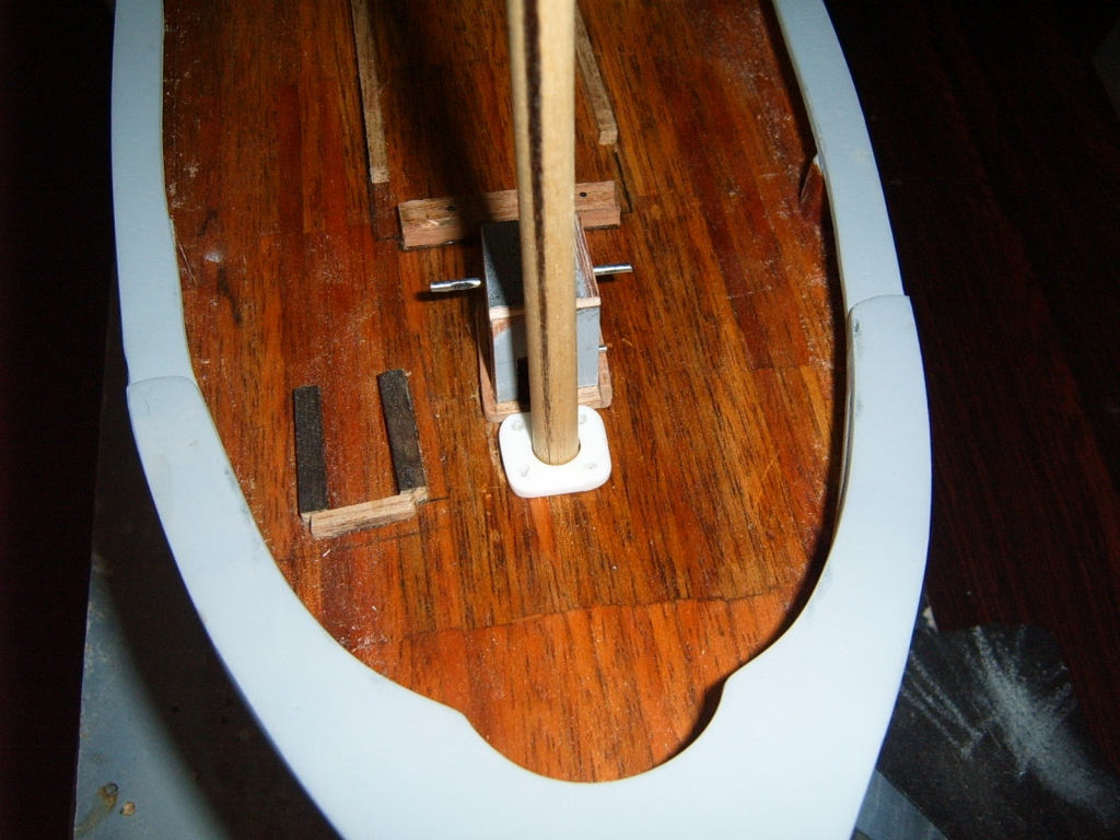

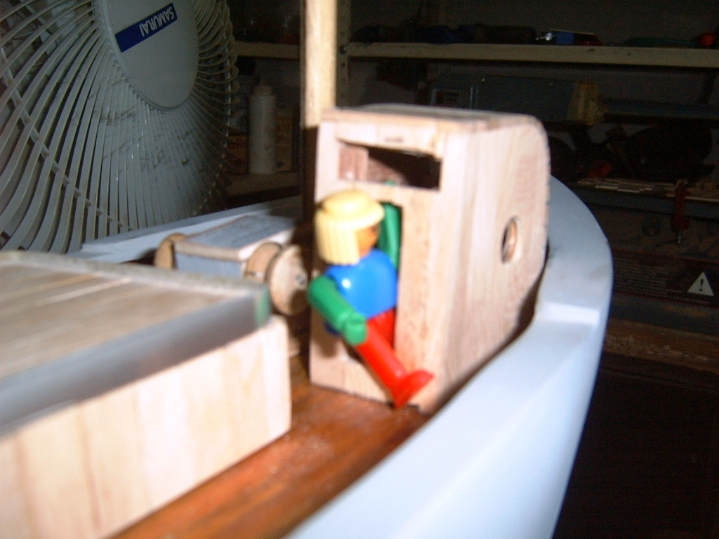

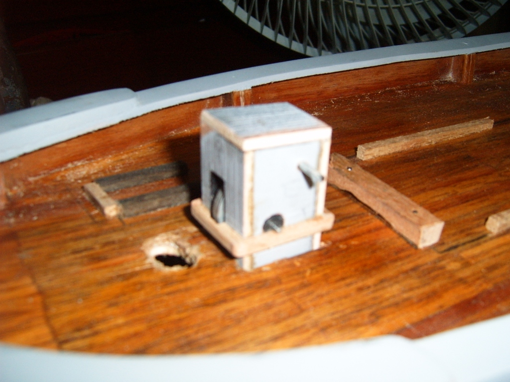

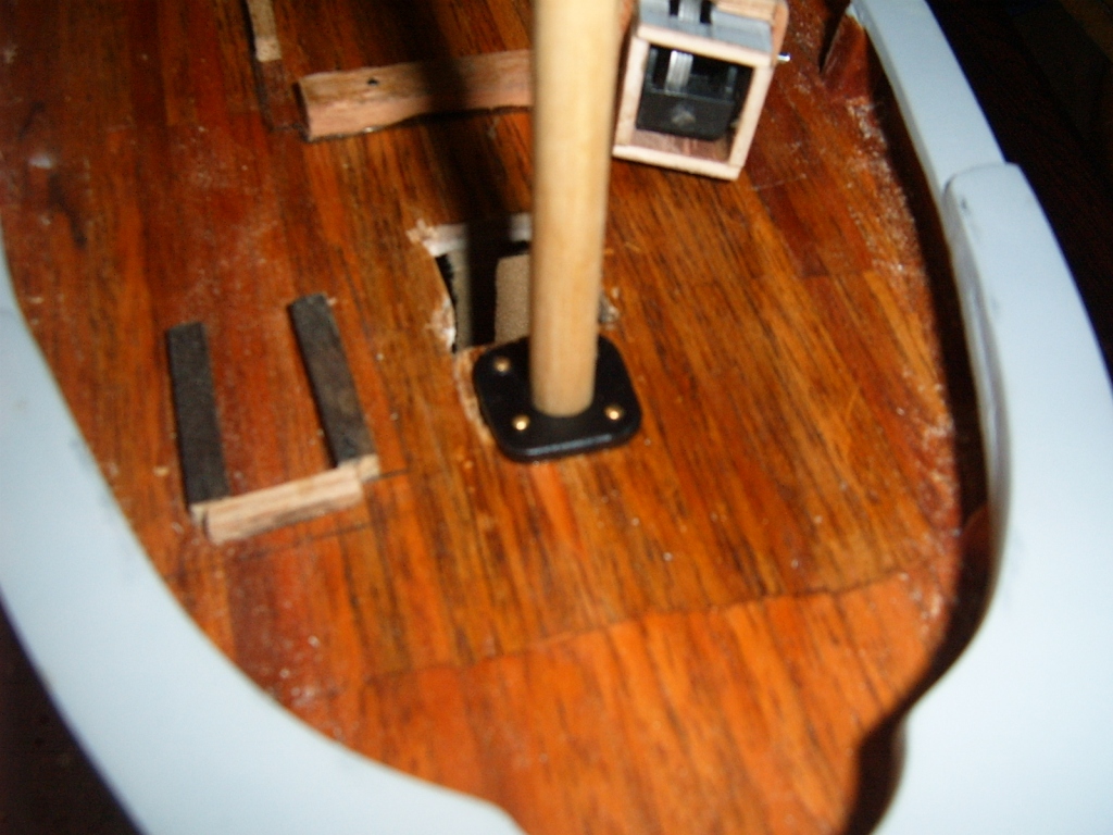

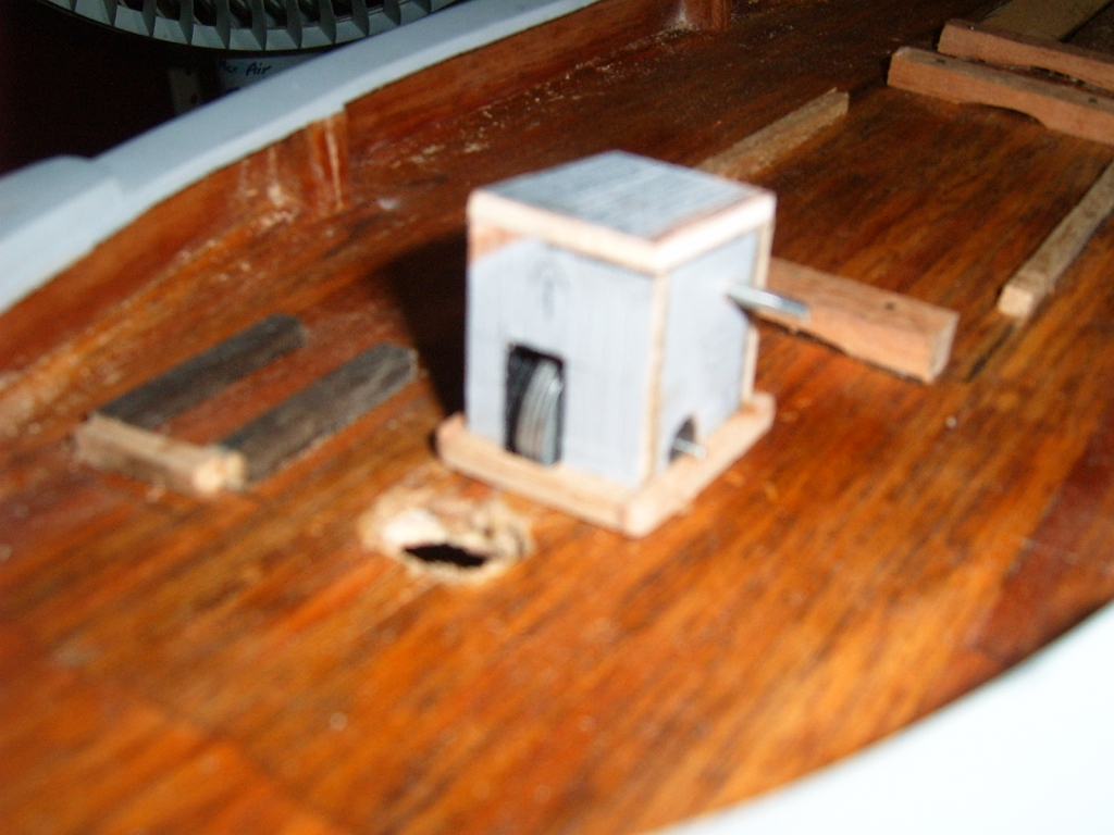

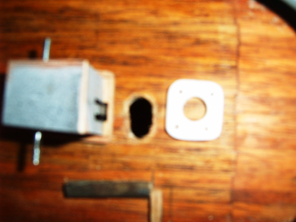

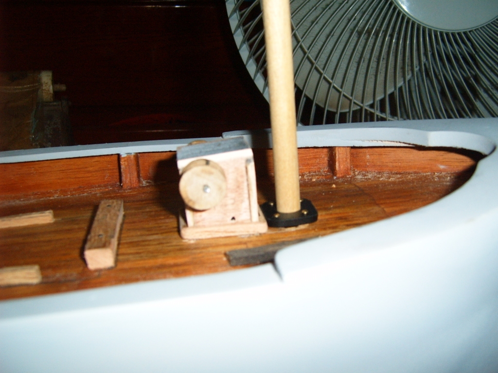

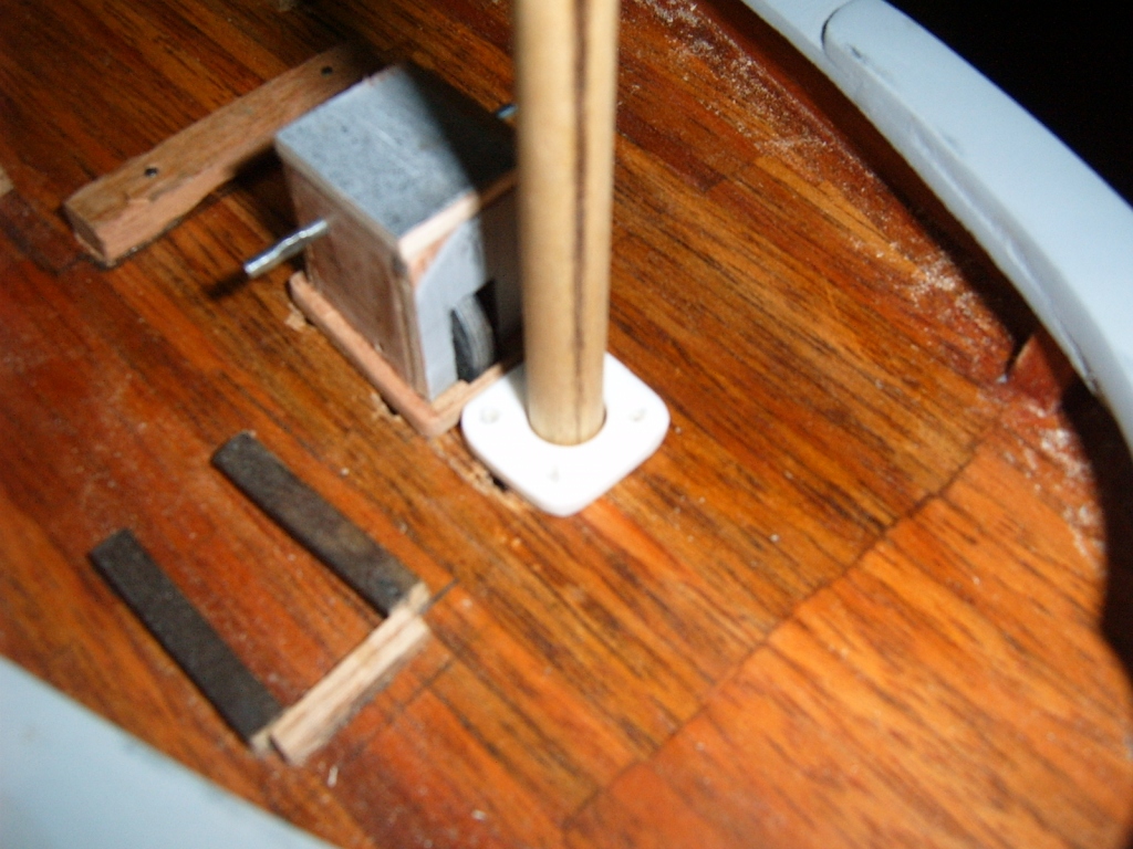

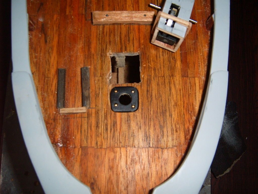

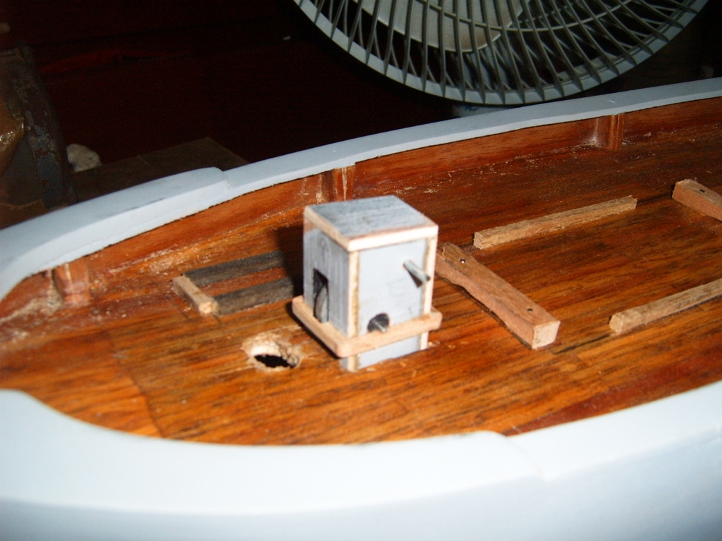

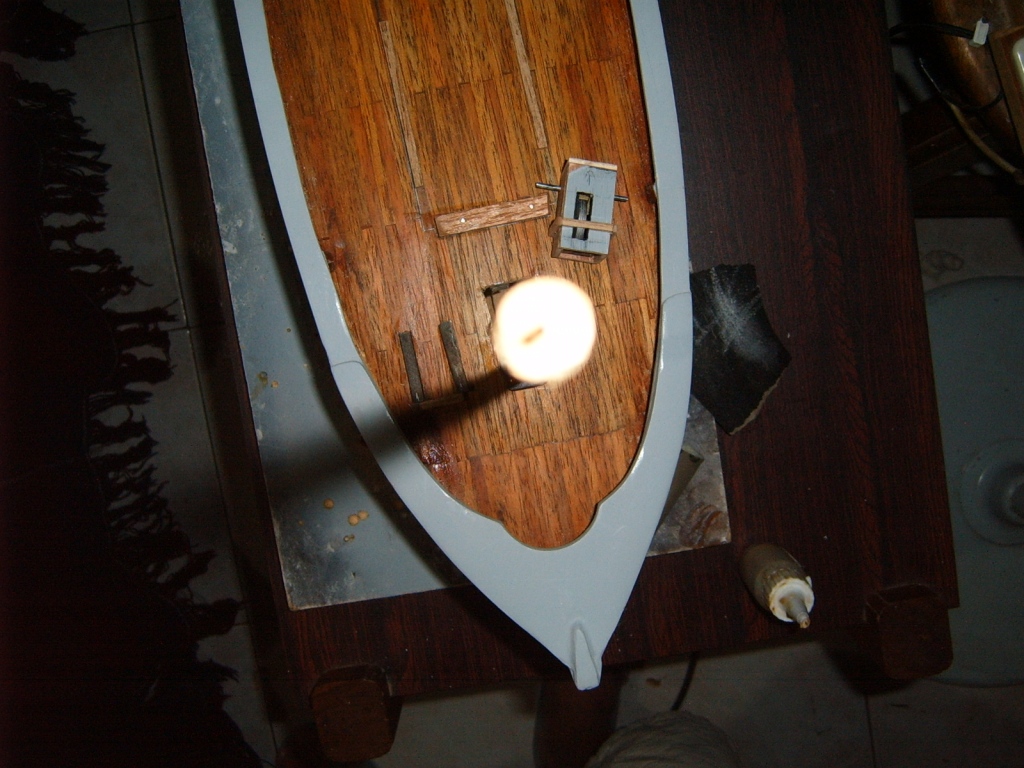

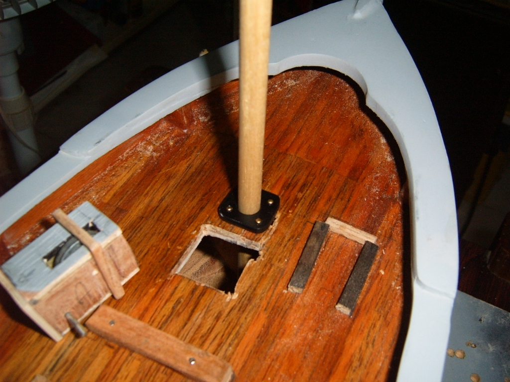

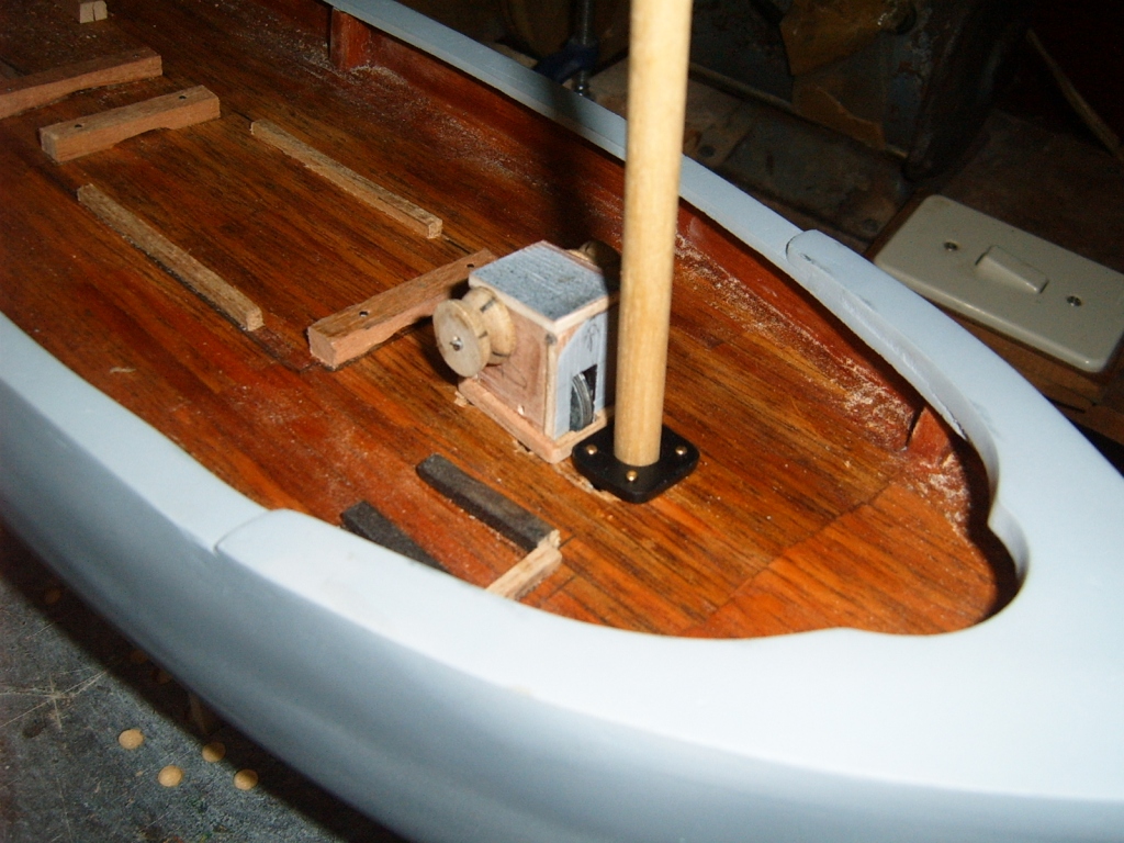

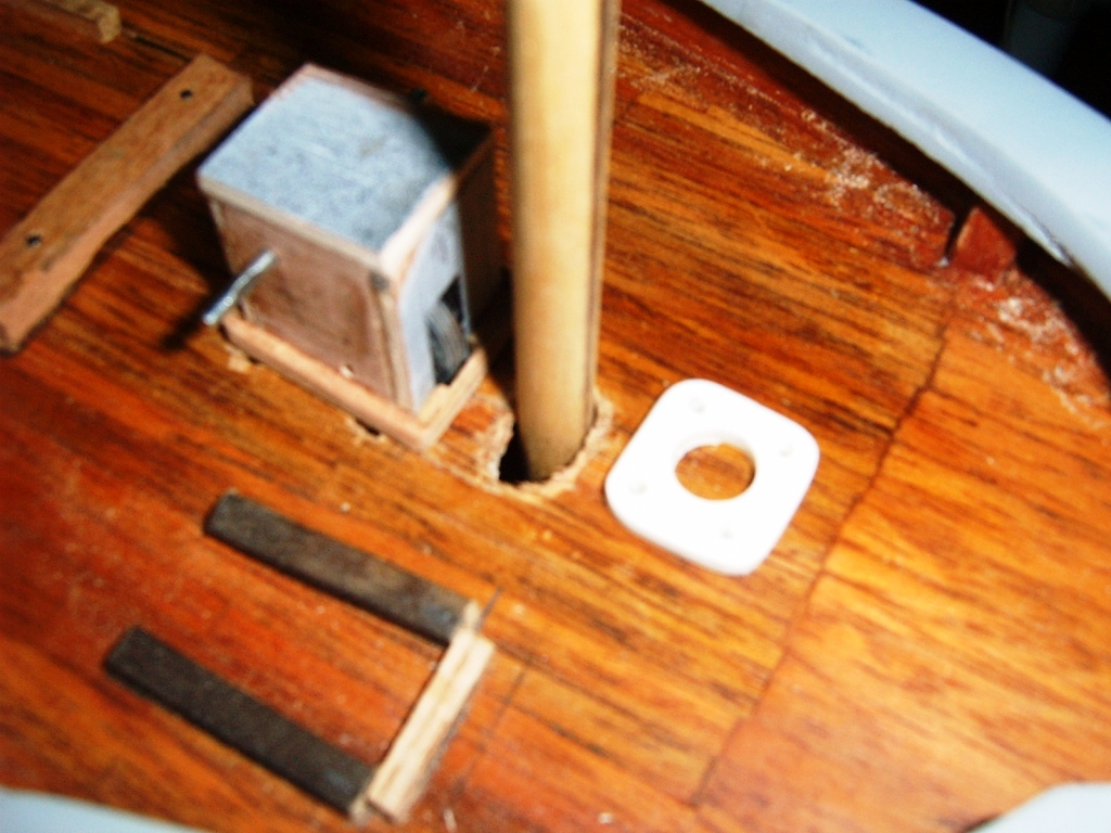

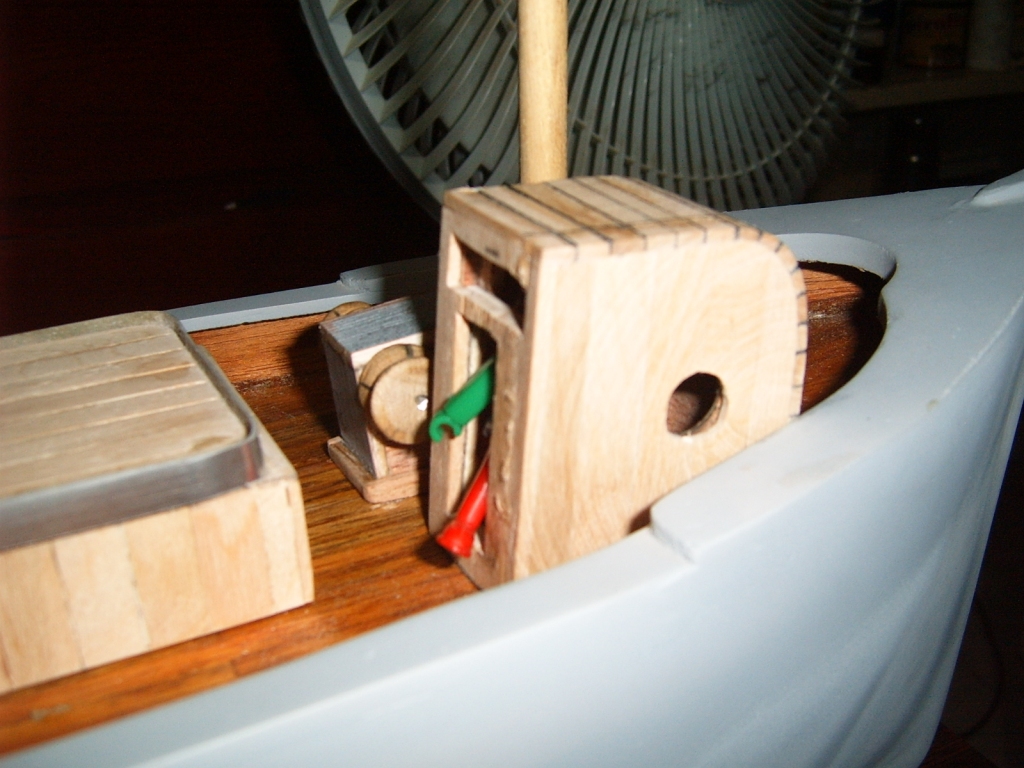

hoy, segui, terminando de colocar la base de la maquinilla, la cual esta en obra blanca aun,pues le falta pintar y algunos accesorios mas... fije el mastil con una base de plasico para simular el agujero que me quedo muy grande...
:wink: :wink: :mrgreen:

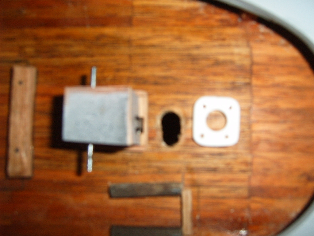

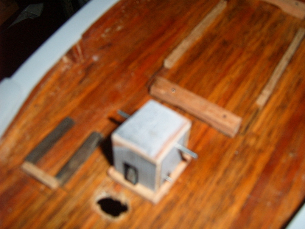

Coloco la base de madera alrededor de la maquinilla, para fijarla bien en la abertura de cubierta...

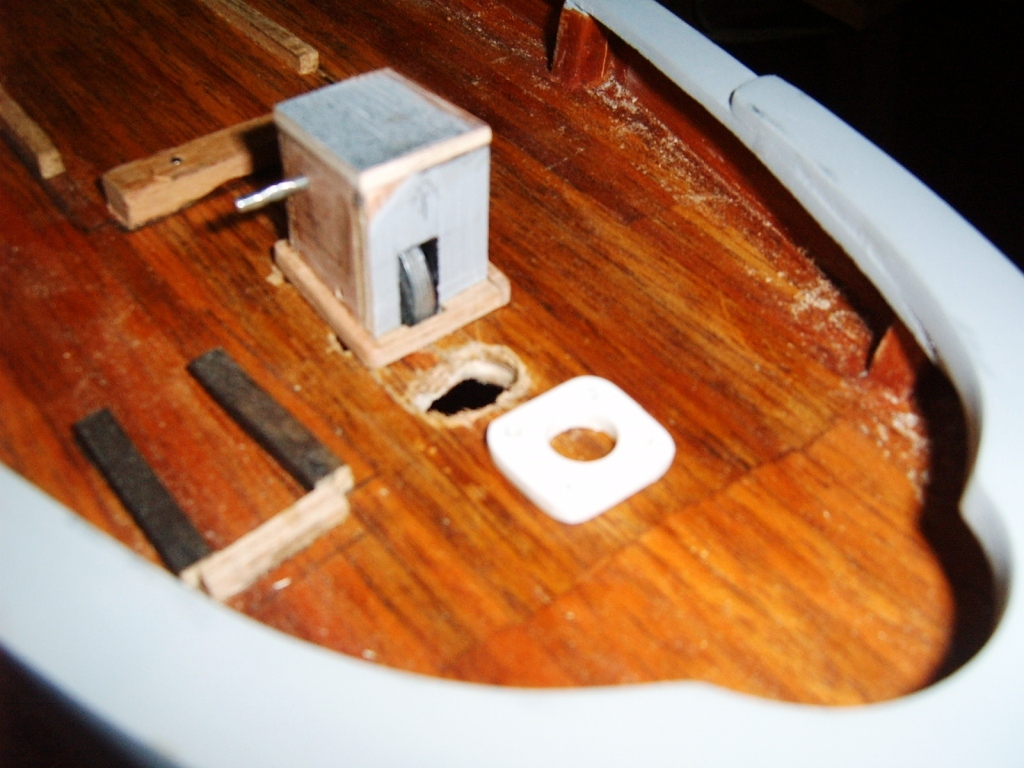

tuve problema al abrir el orificio para el mastil, quedando muy grande, asi que colocare una base..
hecha de plastico, luego perfore  agujeros para meter clavos que simularan remaches
y pintare de negro mate...

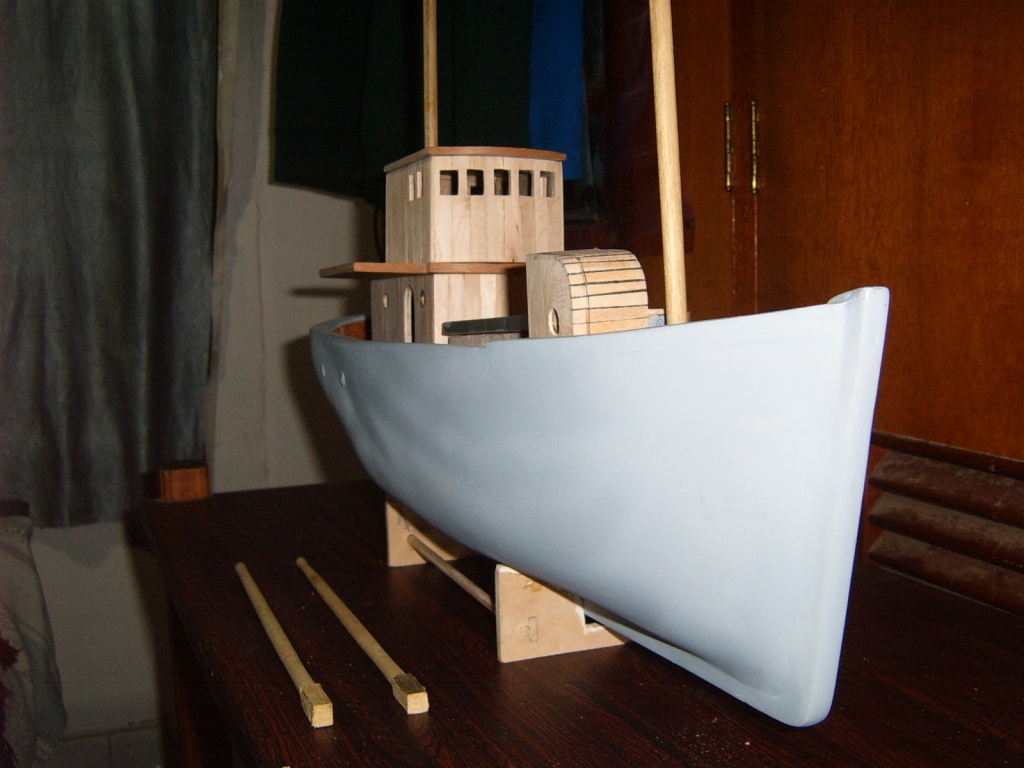

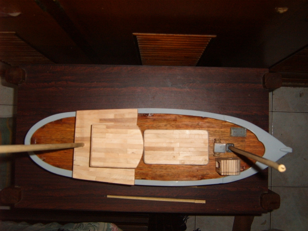

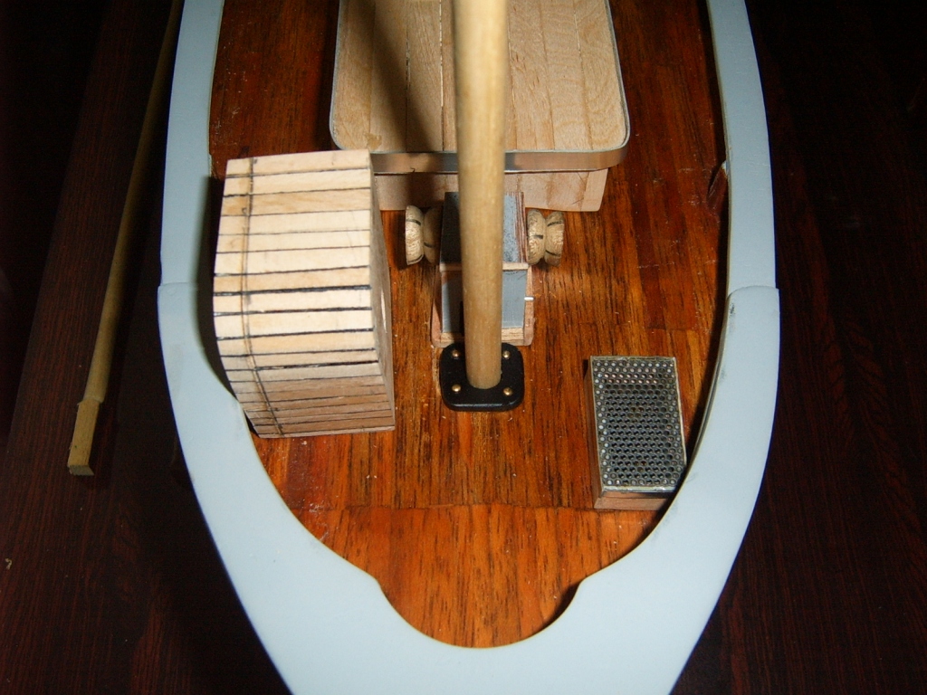

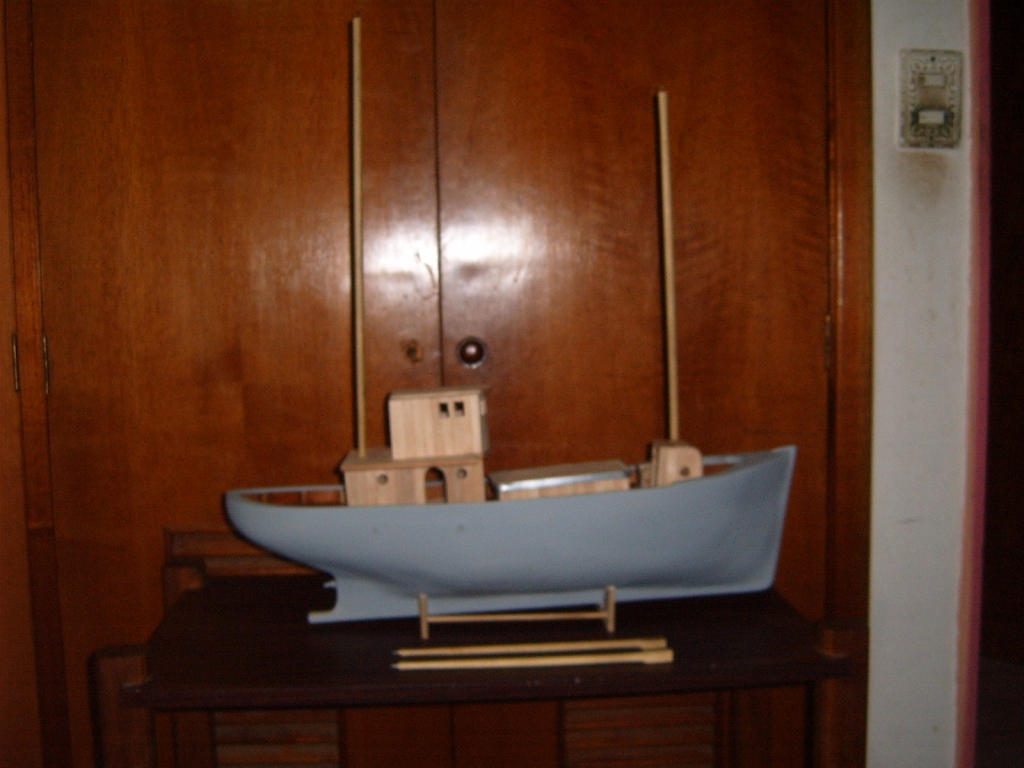

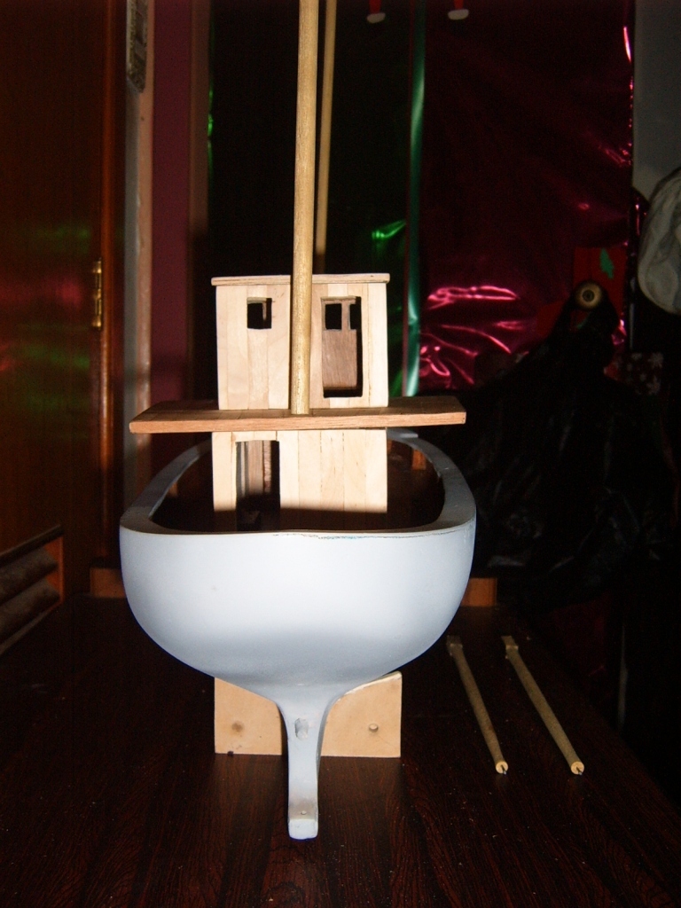

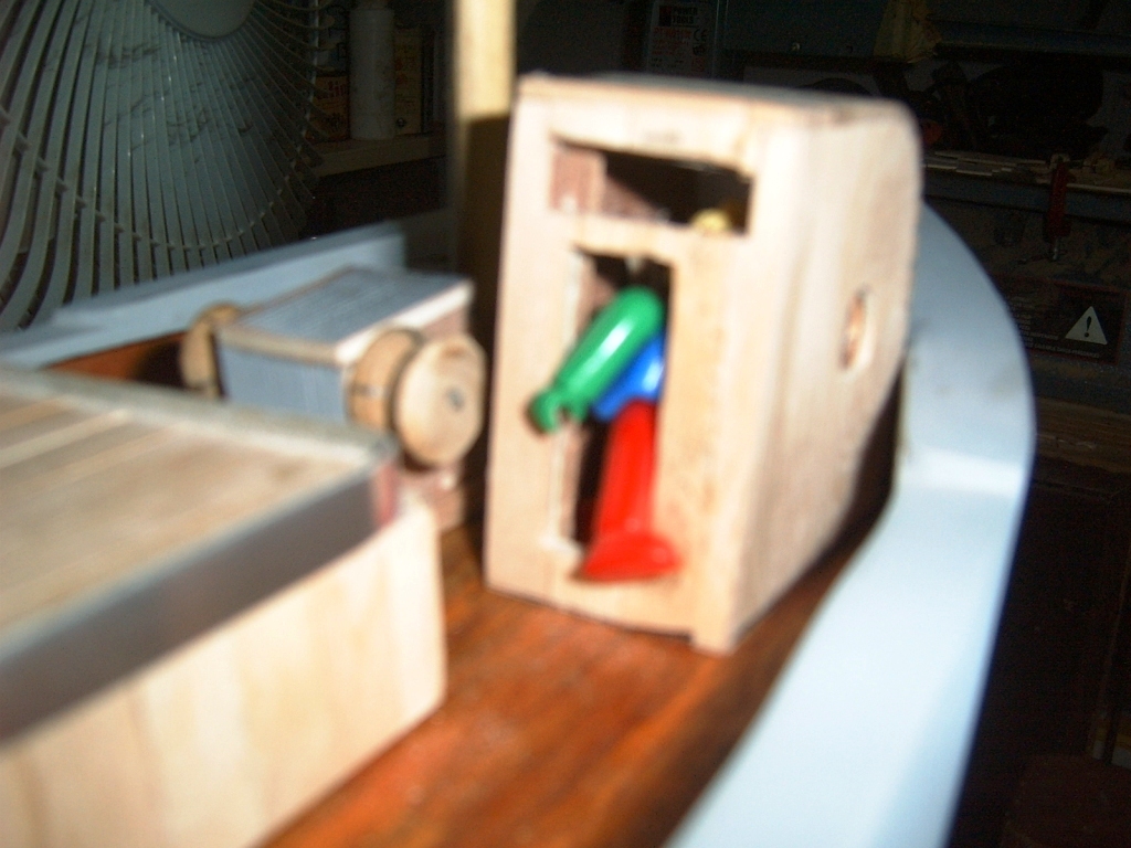

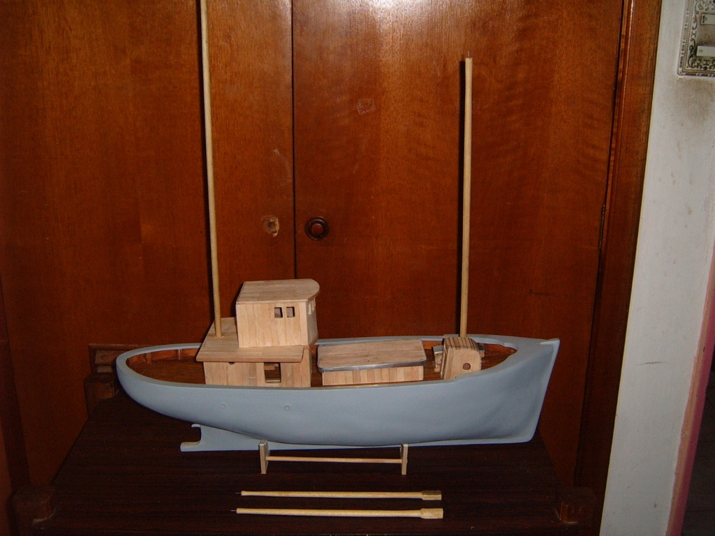

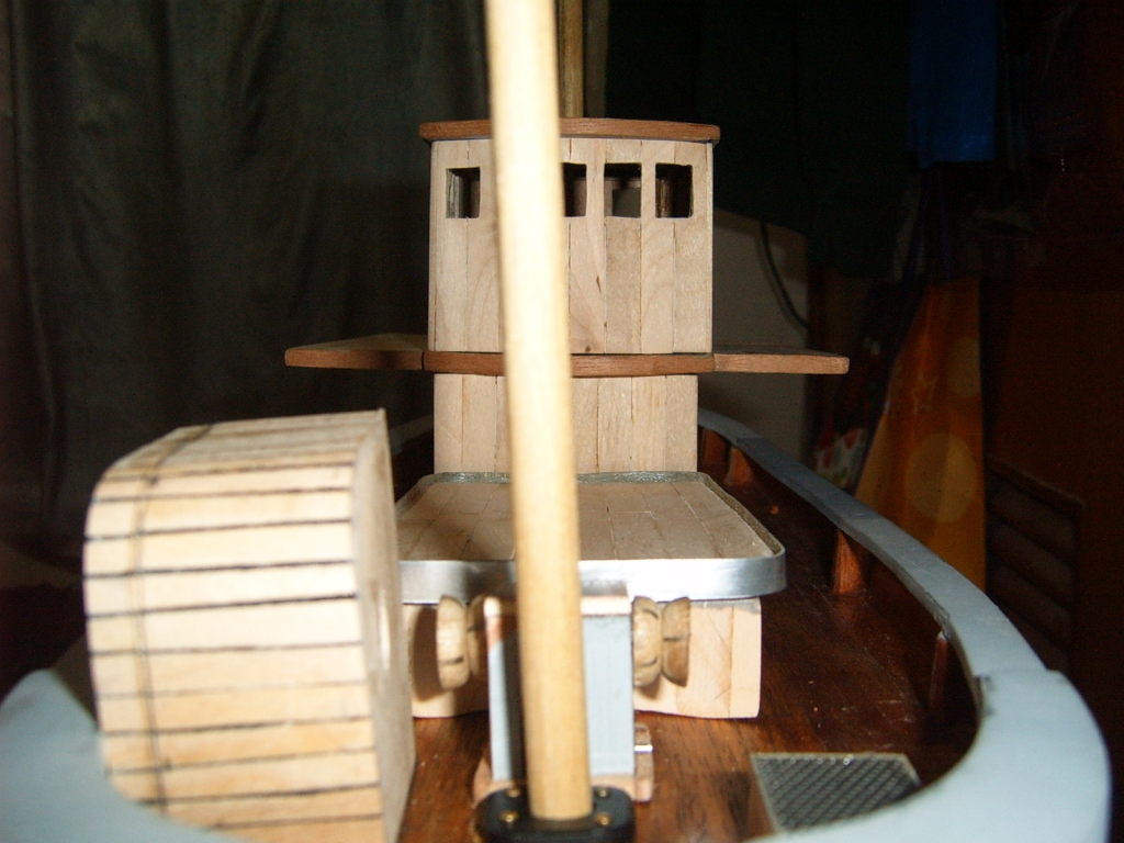

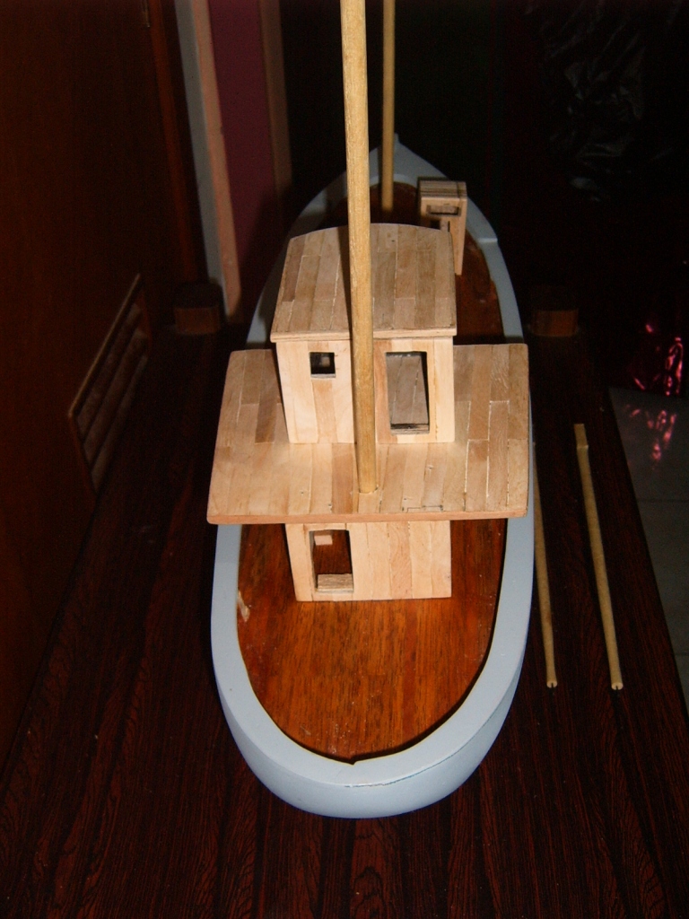

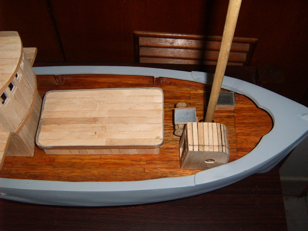

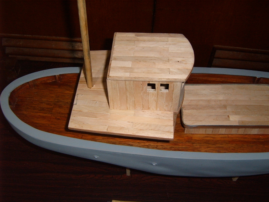

Fotos Generales de como queda por este año el trabajo en el Artur...
FELIZ AÑO 2011

Buena pinta está tomando ese pesquero. Muy bien el truco de la pieza de plástico para ocultar el agujero sobredimensionado. :D

Se ve muy bien como va quedar terminado, ya con las partes de la cubierta parece otra cosa, por cierto que largo le das a los dos mástiles.
El mastil que esta cerca de la maquinilla tiene 41 cm
y el que esta mas a popa no lo he cortado y tiene 51 cm,
en realidad no c bien a que altura iran, fuera bueno que le preguntaras al Maestro Jose, a ver que opinion te da,y asi salimos de duda, Yo por el momento creo que a 41 cm lo veo bien...

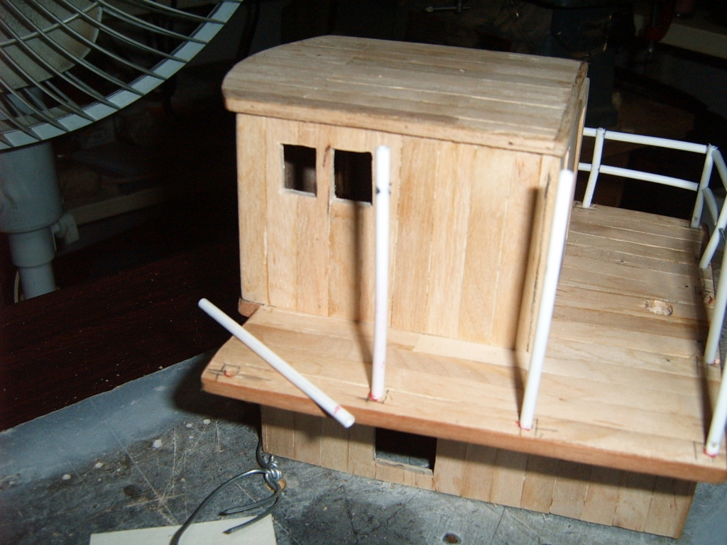

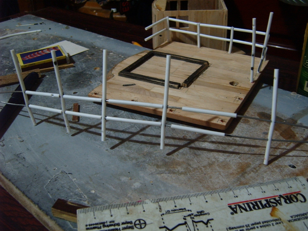

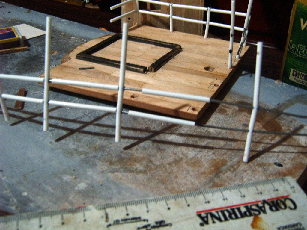

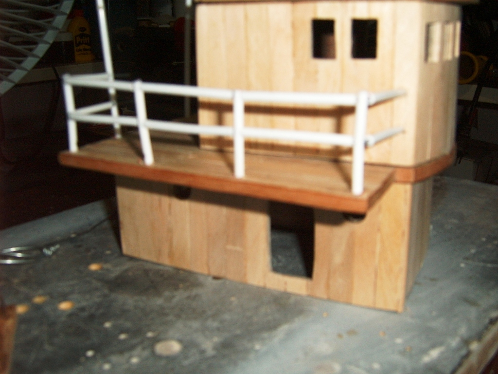

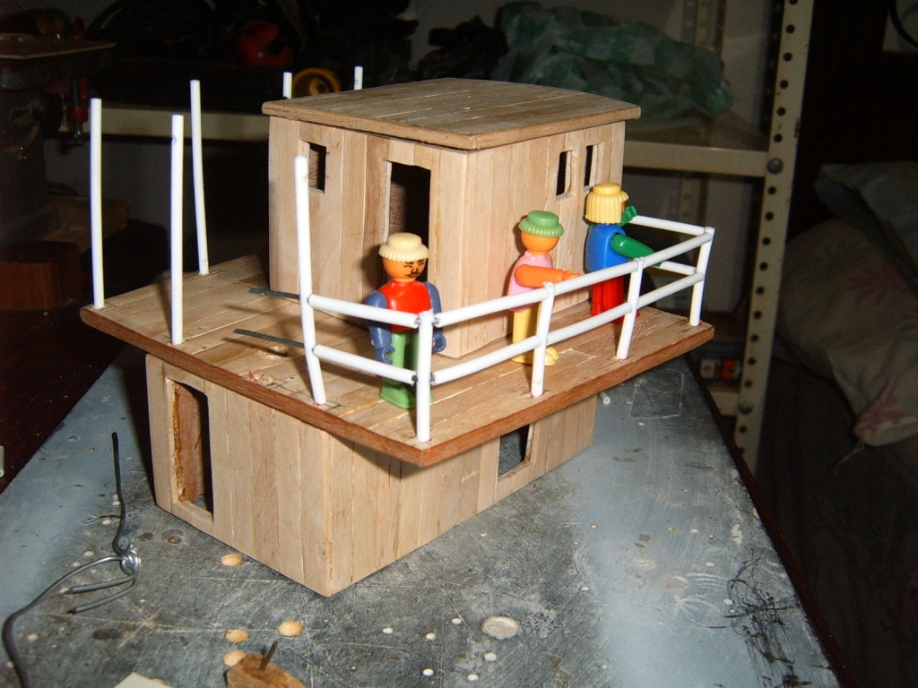

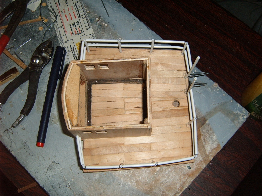

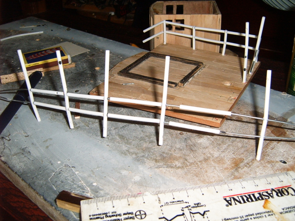

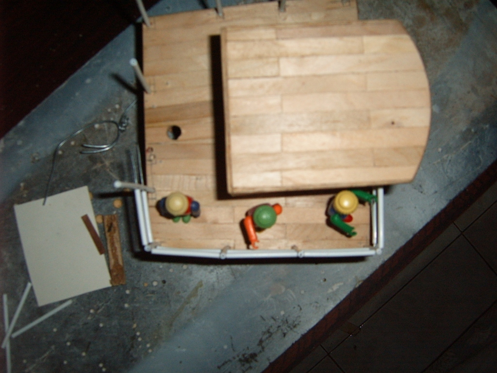

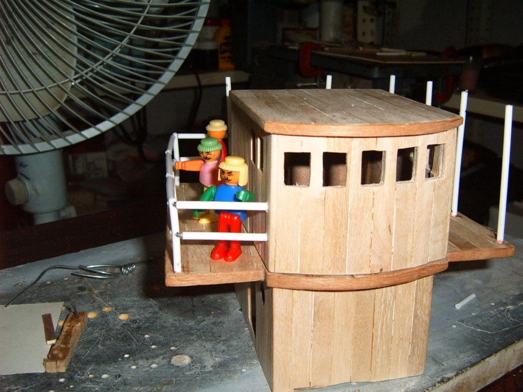

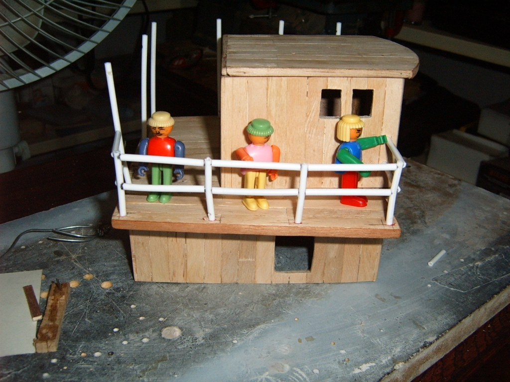

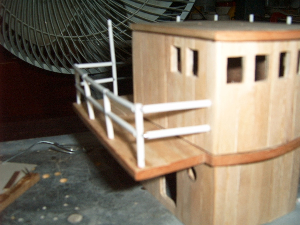

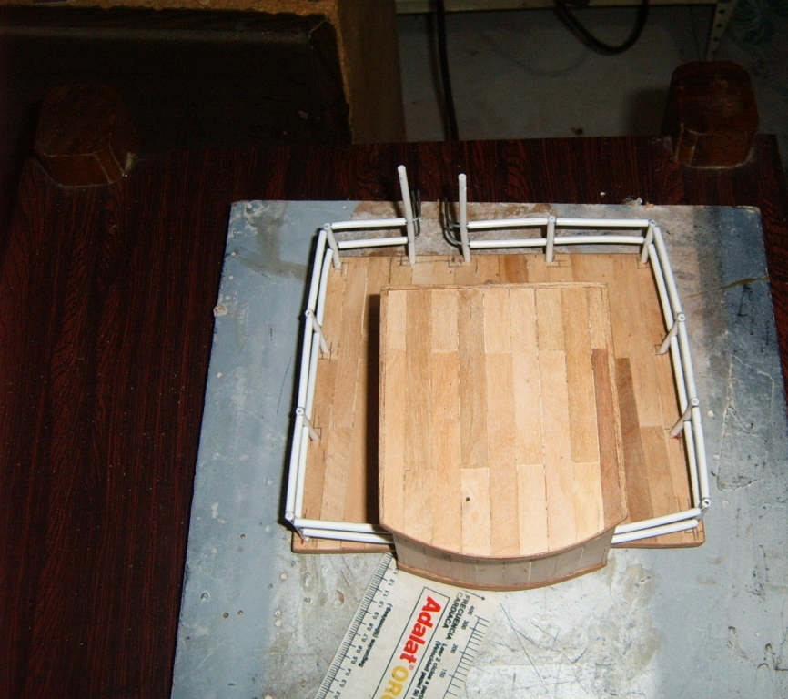

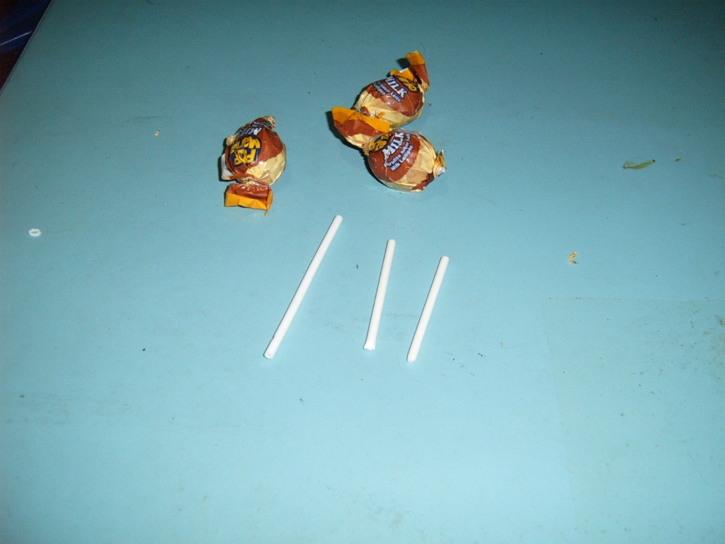

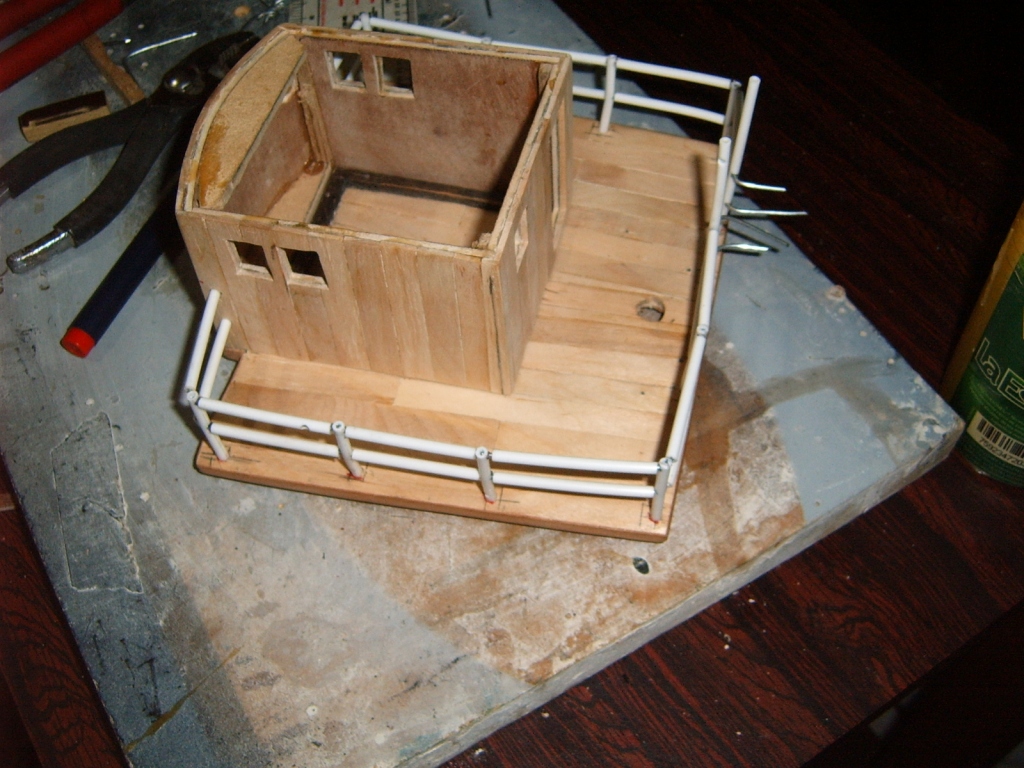

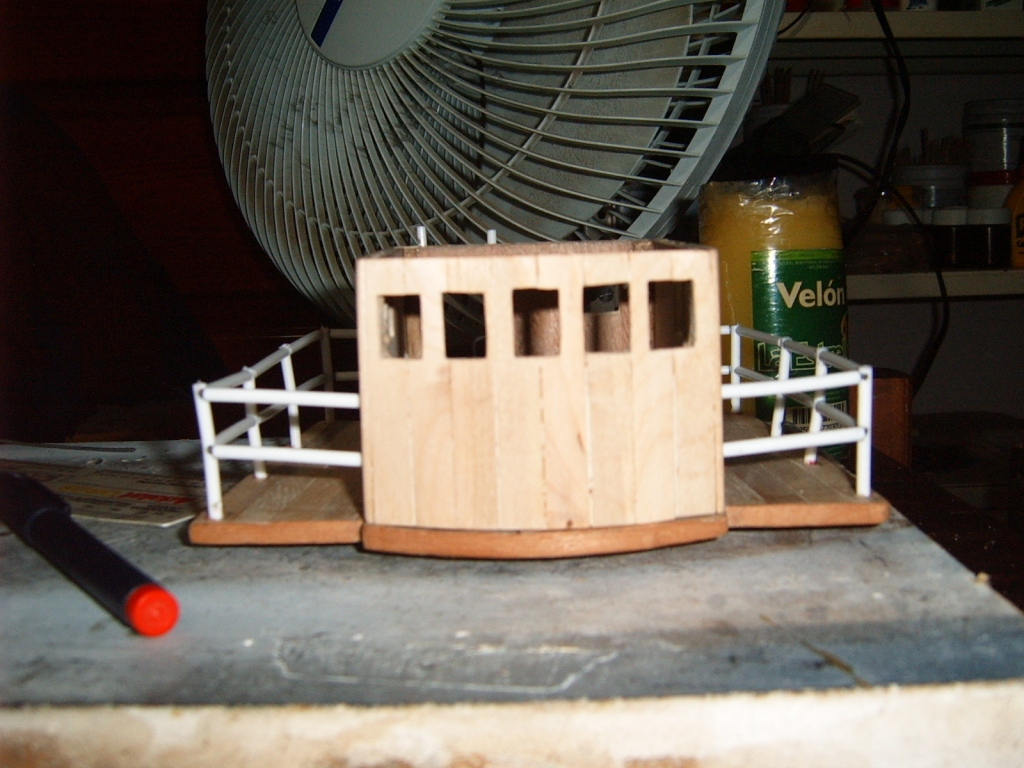

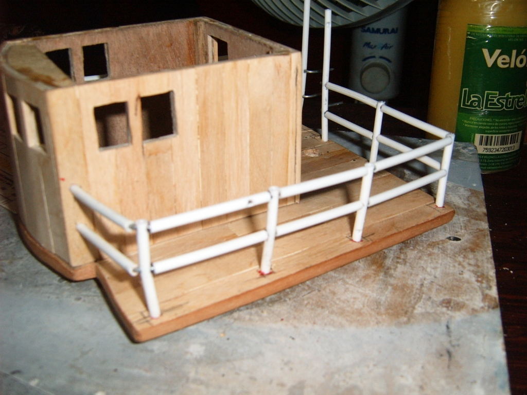

Se me ocurrio experimentar haciendo las barandillas de la siguiente manera:

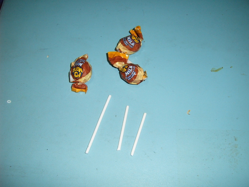

Utilizo palos de chupetas o colombinas, alambre dulce, corto los palos que me serviran de parales para las barandas a 3 cm de largo o sea altura, los introduzco en la cubierta previa perforacion con broca, luego lo travesaños, por los cuales paso un alambre que va introducido previo agujero hecho con un alambre caliente en los parales, asi uno toda la pieza y el alambre permite enderezar el tubito donde quede torcido, luego las uniones se pueden macillar o colocar pèga de dos componentes y lijar, para darle el terminado final o pintura.....
dejo fotos de lo que hice hoy, falta aun, y no c si esas seran las definitivas. espero leer opiniones al respecto je je je... :wink: :wink:
Chupetas, colombinas, paletas, no c como le diran en españa, je je je.
corto el palito, las primeras me las comi para sacar el palito, pero si sigo asi, me vuelvo diabetico je je je..

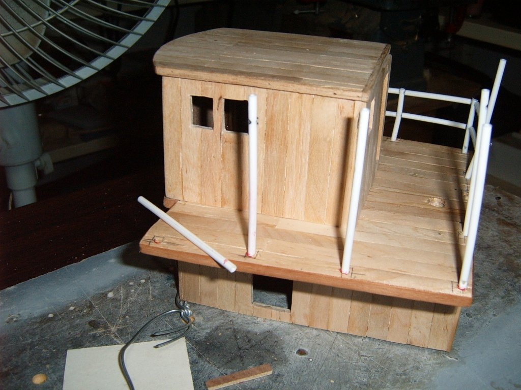

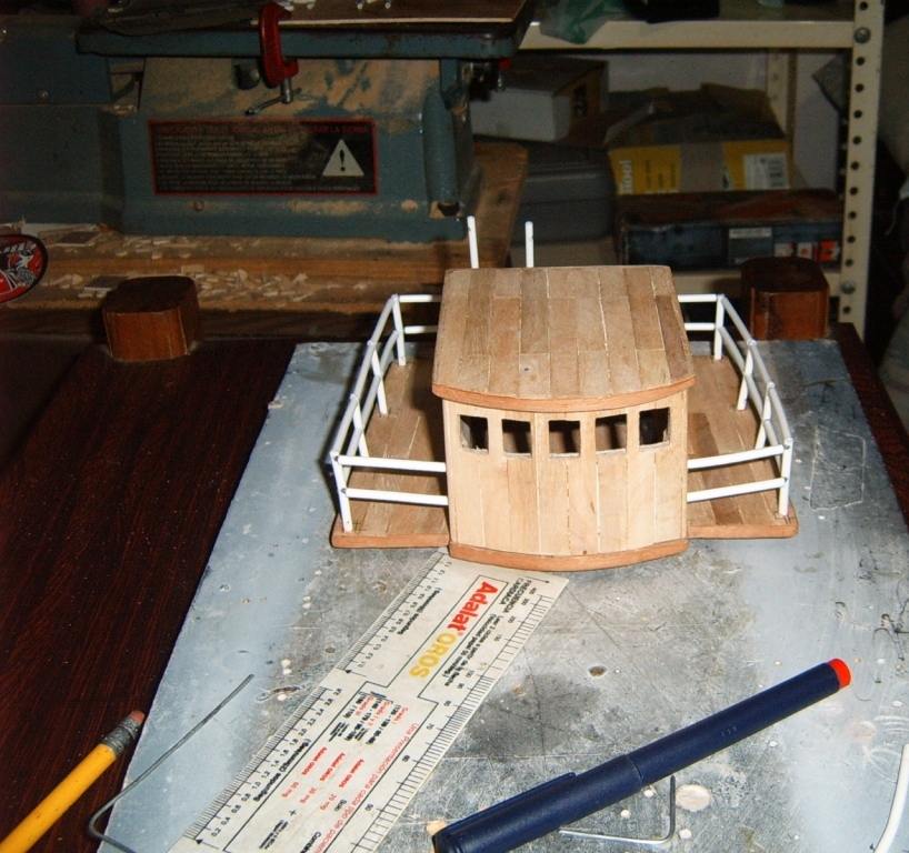

abro orificio en cubierta para meter el palito que sera los parales de las barandas..
a cada paral le hago dos orificio los hice a cada 1.5 cm, con un alambre caliente..
introduzco el alambre dulce al travesaño y lo paso por el agujero del paral..
asi voy armando las barandas
las partes de la union donde se ve el alambre colocare macilla o pega de dos componentes...
para luego lijar y pintar
ya sera mañana...........
no c que les parece el invento si esta bien o no quedan bien para el modelo....

Gracias Gerardo le preguntaré a José, ya te diré lo que me responde.
Se ven bien las barandillas, no sé si quedaran con una medida aproximada en escala pero se ven muy bien.

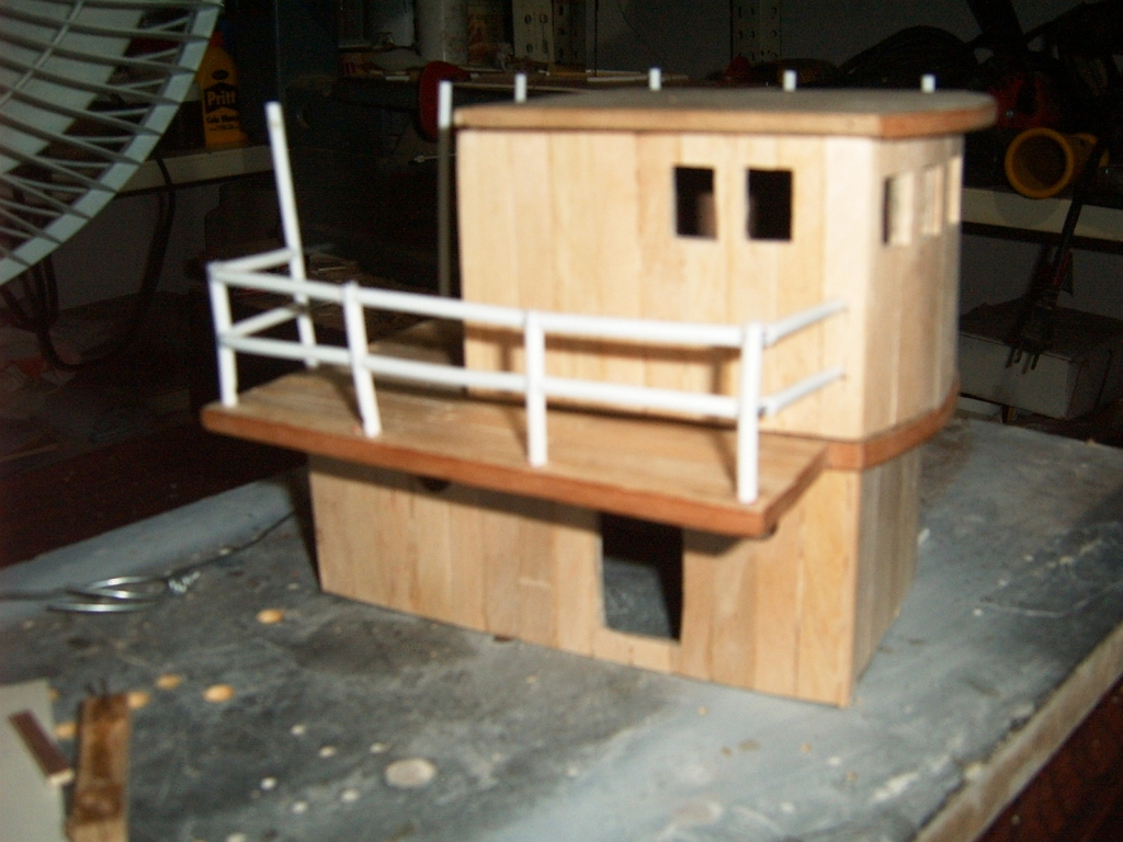

seguimos con el barandal...
