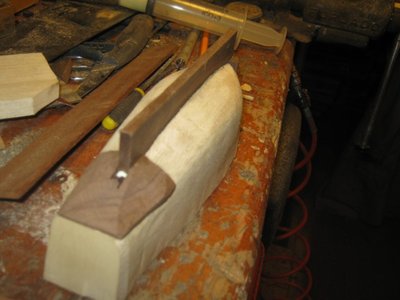

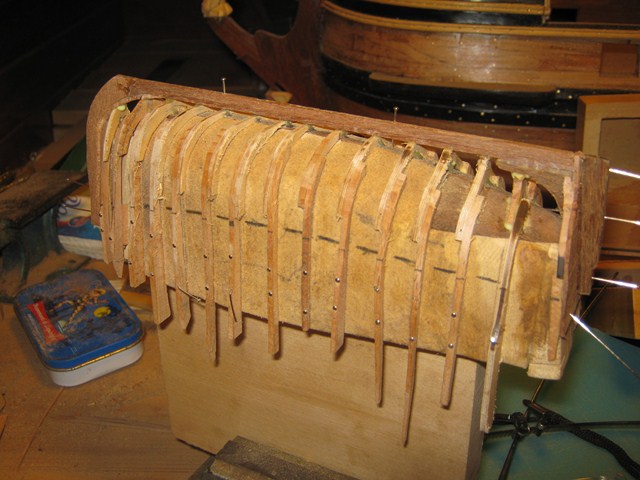

empiezo el bote

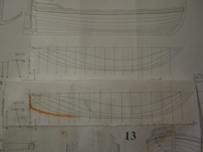

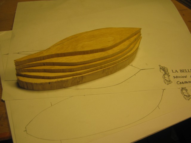

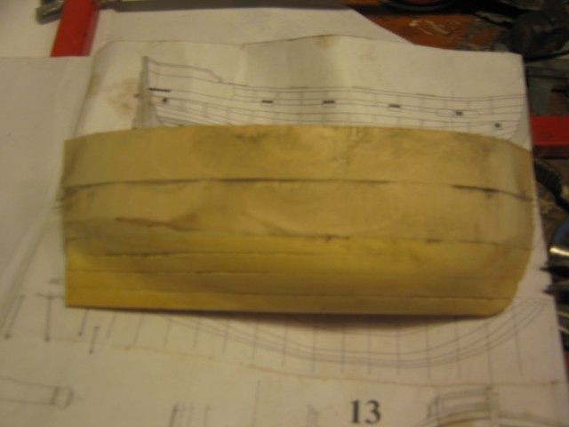

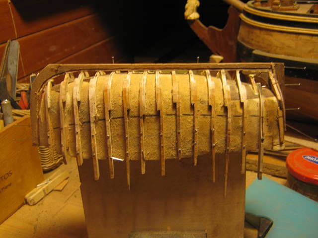

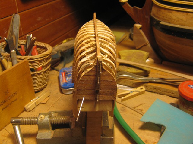

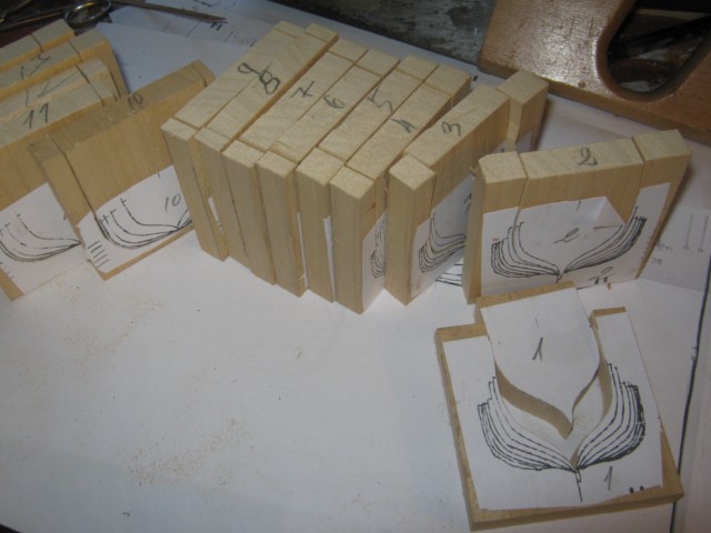

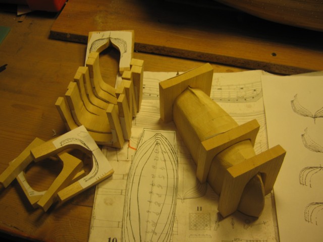

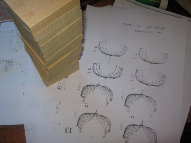

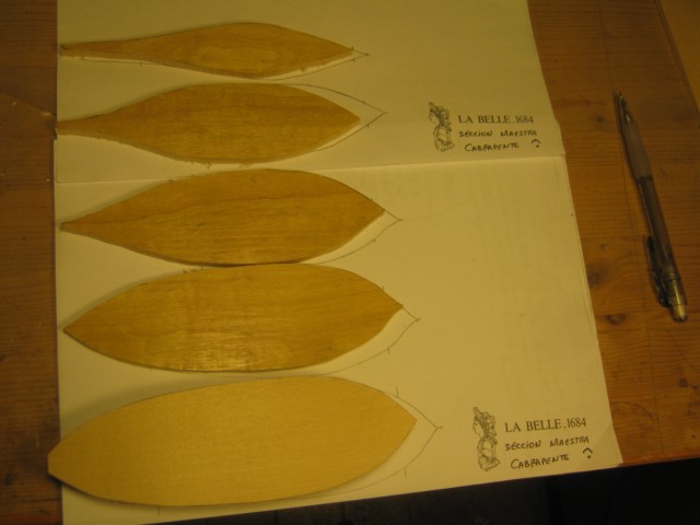

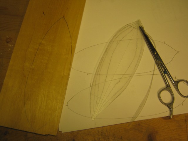

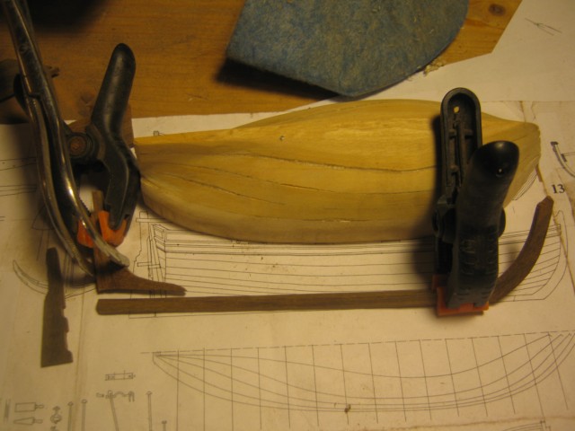

tengo problemas. no se si le faltan al plano lineas.
en el dibujo de abajo, pongo en naranja, la que creo que es.
he intentado hacer las cuadernitas y no lo consigo...
creo que me resultaria mas facil con una grada normal. el molde me tiene loco.
cabrapente
Mensajes: 1116
Re: la belle 1684 paso a paso
Mensaje por cabrapente »

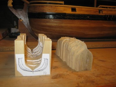

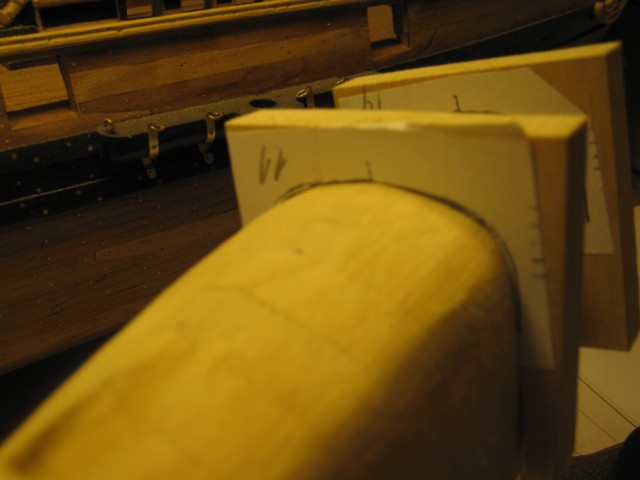

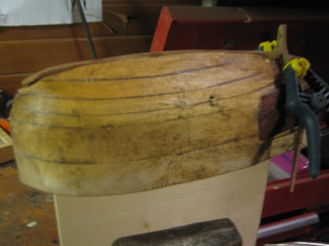

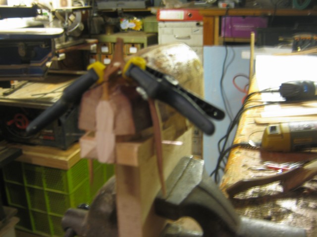

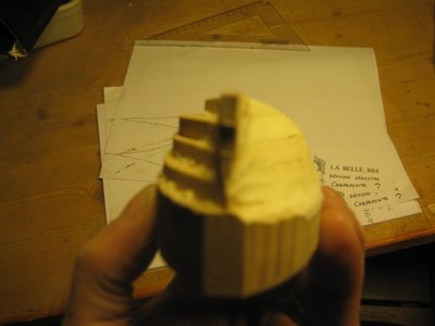

creo que he dado en el clavo.
he hecho el molde, en cortes verticales,y se queda marcada, la situacion de las cuadernas.
ademas, tengo plantillas perfectas, para construirlas, con el sobrante.

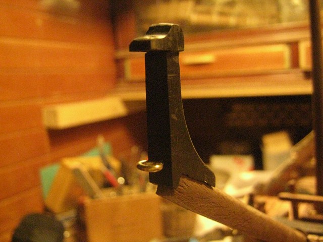

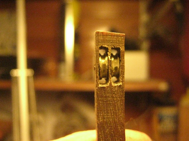

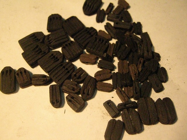

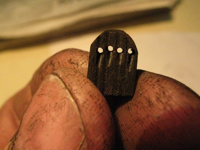

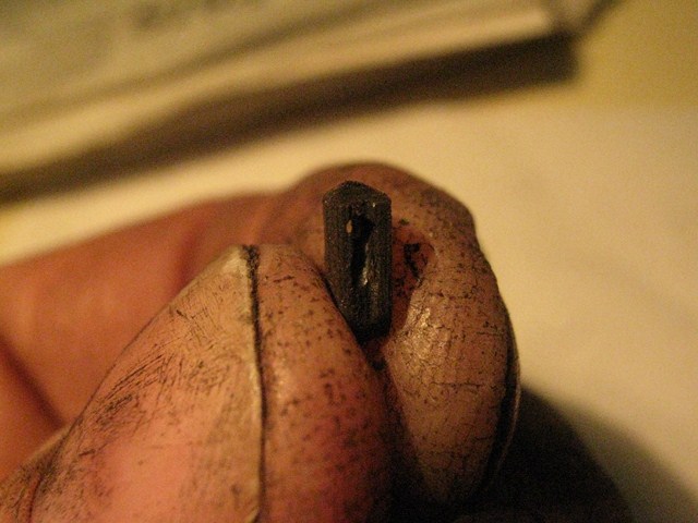

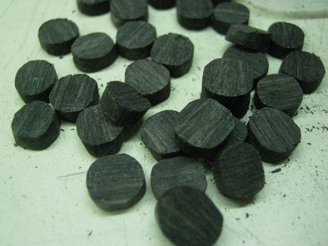

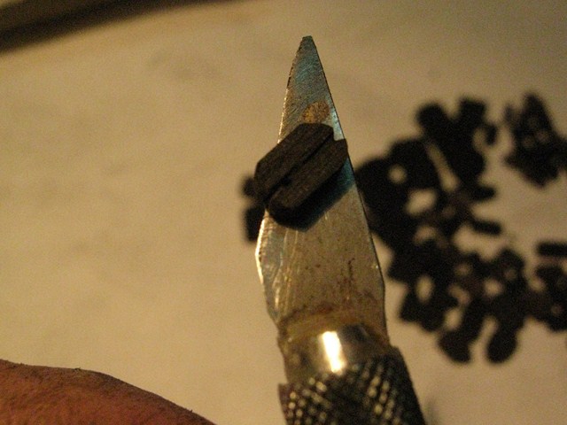

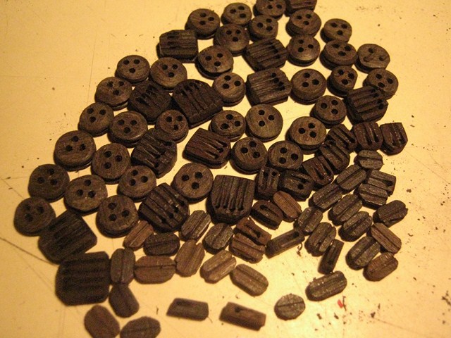

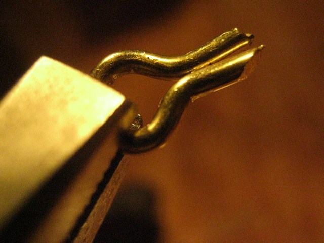

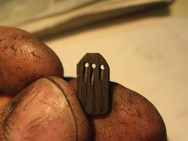

algunos motones

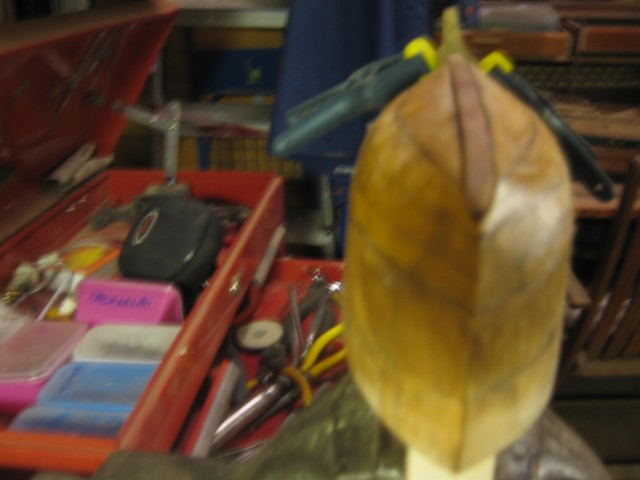

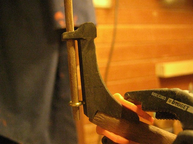

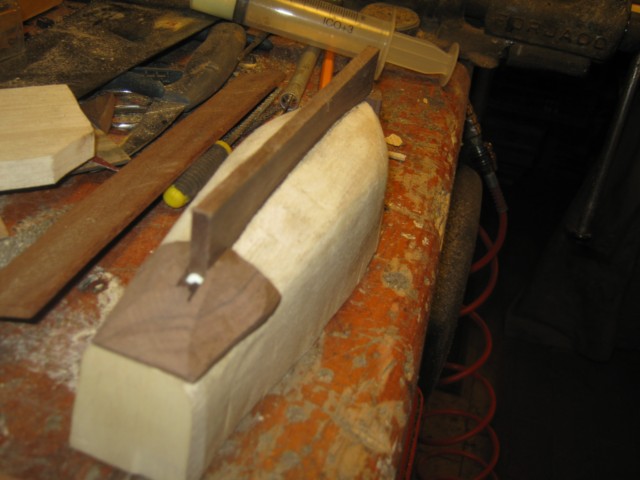

el bote

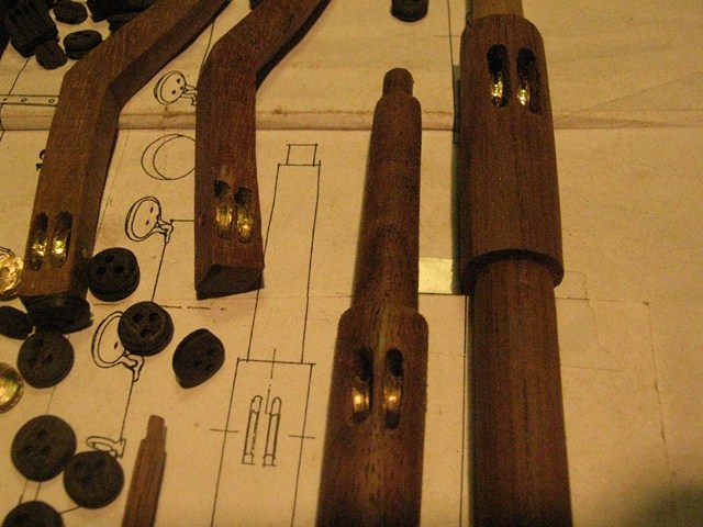

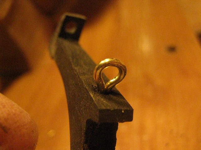

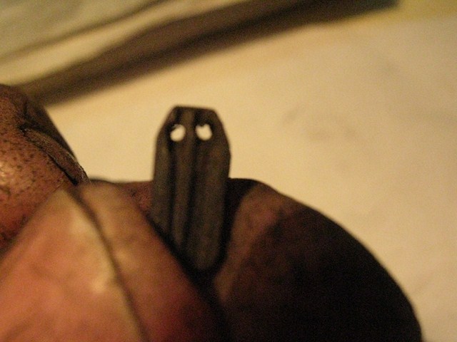

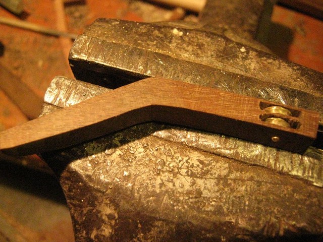

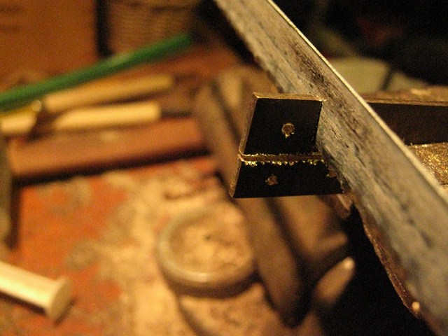

serviolas

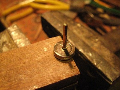

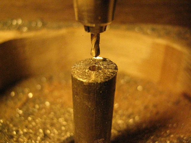

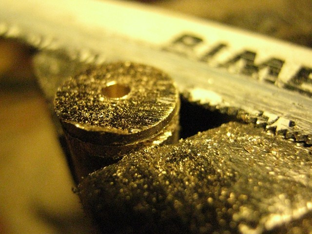

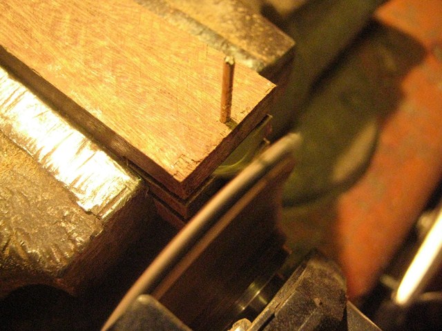

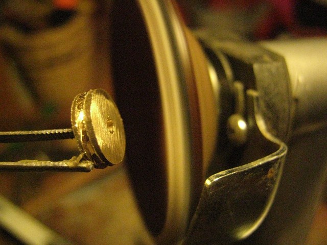

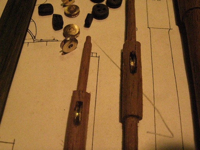

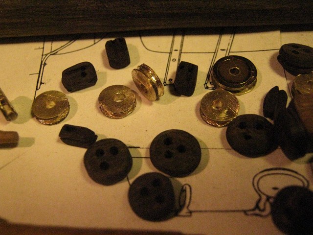

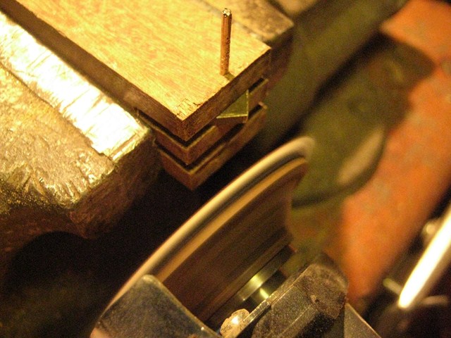

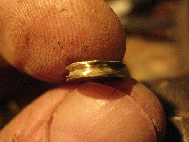

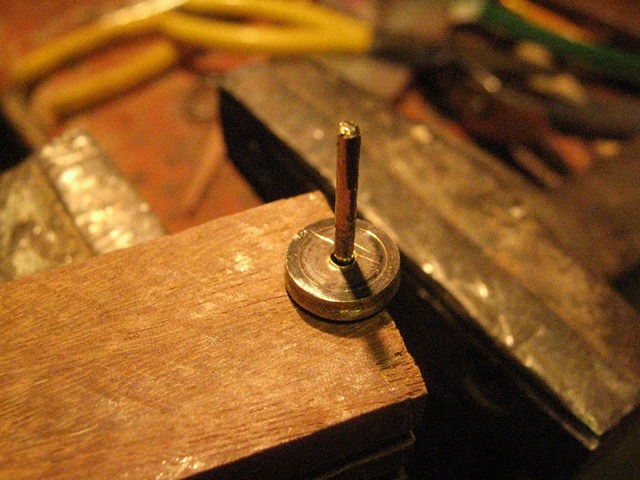

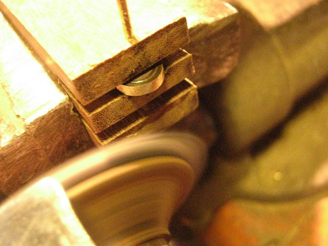

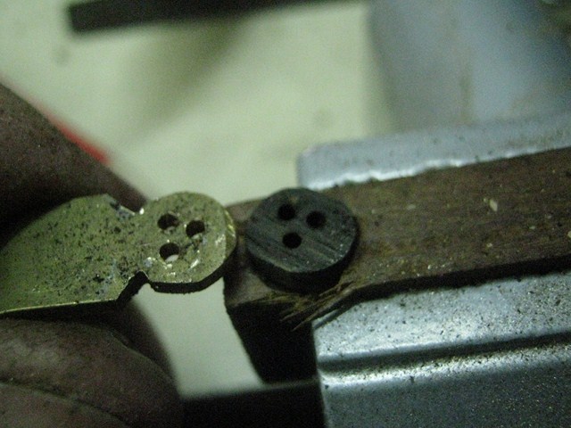

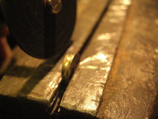

encuentro una varilla de laton, con la que hago las poleas en menos de un minuto.

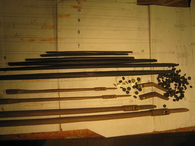

termino bigotas y casi todos los palos.
cabrapente
Mensajes: 1116

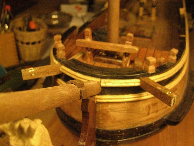

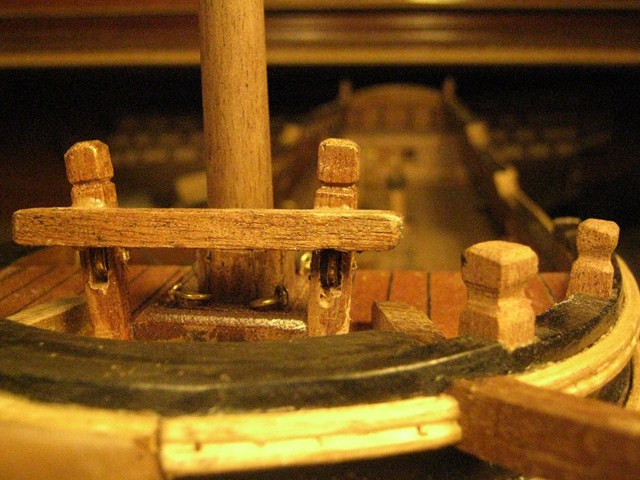

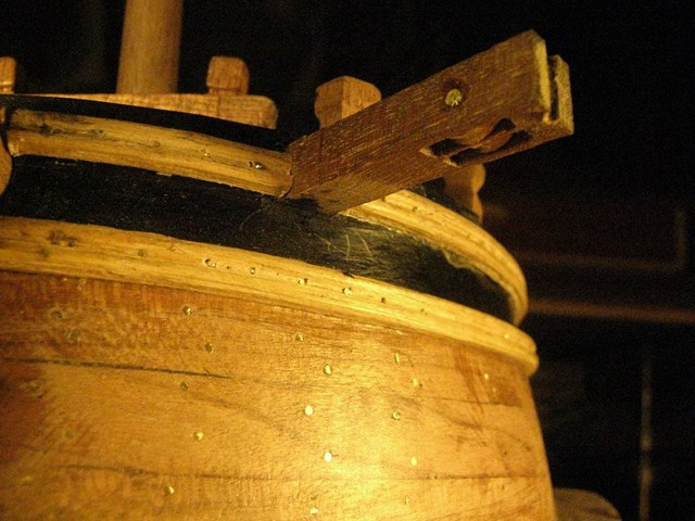

coloco las serviolas
