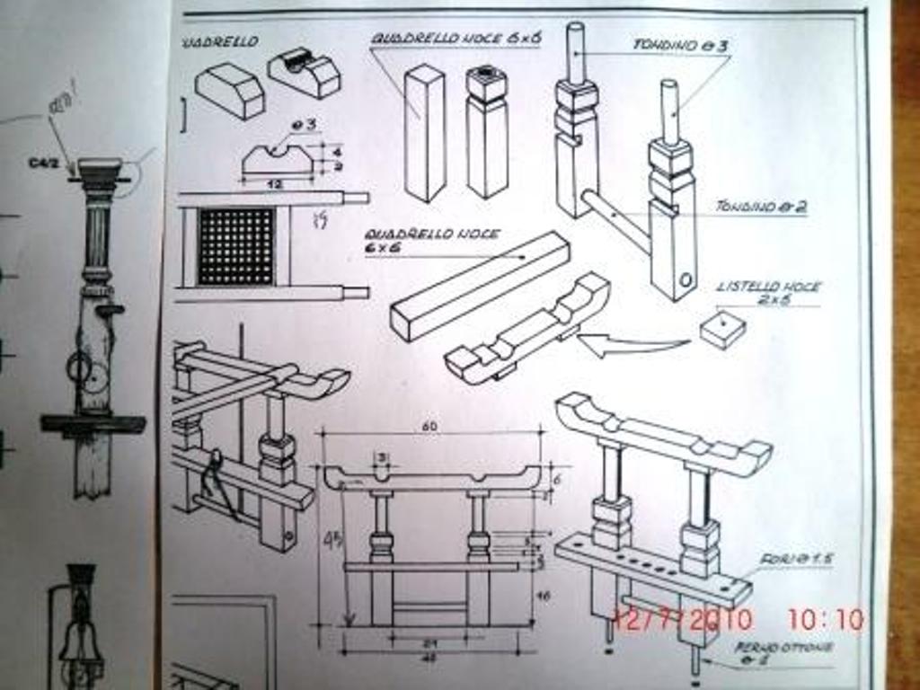

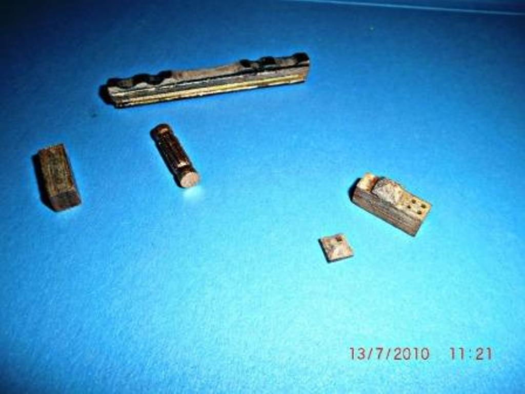

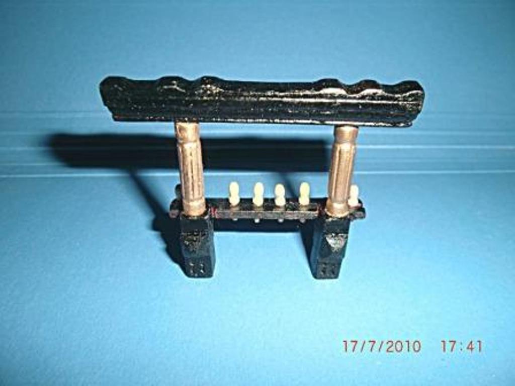

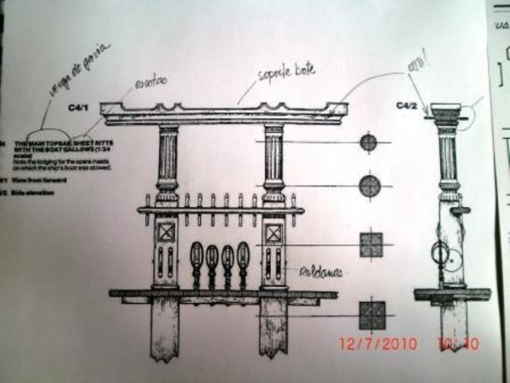

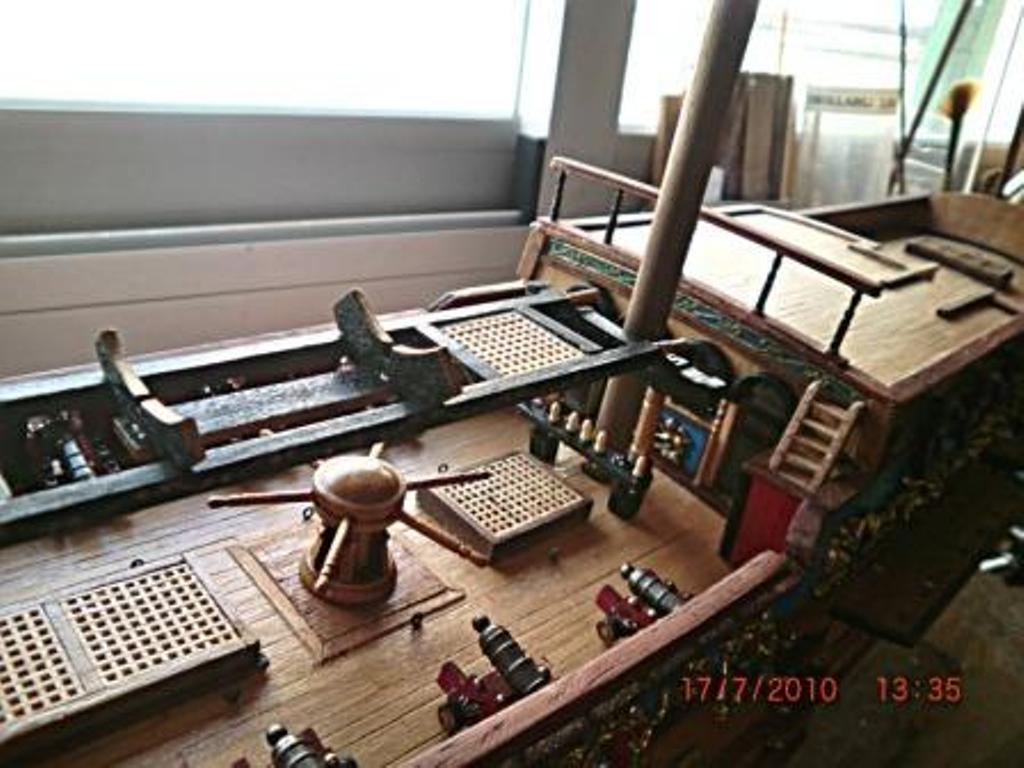

Re: Royal Caroline 1742. Soporte del bote auxiliar (II)
Mensaje por jmolinas »

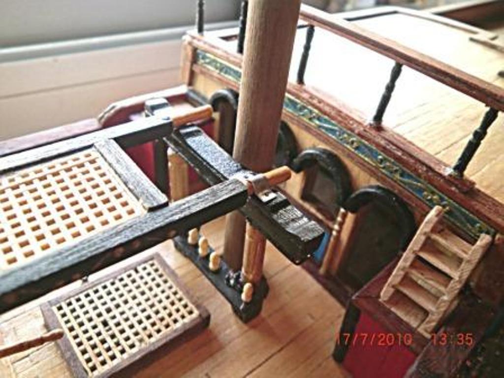

Este fin de semana he retomado los trabajos después de haberlos parado durante unos dias "para desengrasar" de este kit.
Os presento el soporte vertical que aguantará el bote auxiliar. Está junto al palo mayor. Como puede comprobarse en las fotos, el espacio se va reduciendo a gran velocidad.
El elemento está solamente presentado ya que debo de acabar los cierres metálicos que irán sobre las varas horizontales. Quiero hacerles una especie de cierre muy simple y que ya tengo pensado. Puede que me salgan mañana por la mañana.
Juan
plano del Anatomy, en el que me he basado en líneas generales
plano de las instrucciones del kit
conjunto de piezas
conjunto de piezas
elemento presentado en su sitio, con uno de los cierres metálicos que se colocarán. OJO: la escalera de la derecha no está finalizada
elemento completo
elemento completo

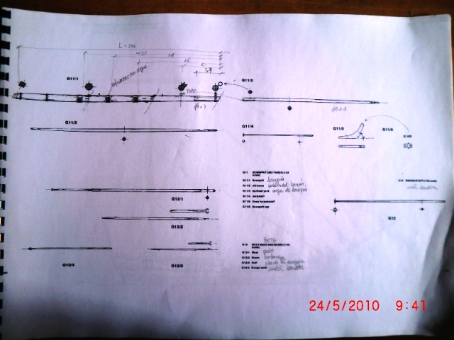

A punto de empezar las vacaciones de Agosto y dado que este año nos quedamos en nuestra islita, voy a tener bastante tiempo para el R. Caroline. Así que me he puesto a "estudiar",...sí, digo bien, "estudiar" :lol: ...la arboladura.

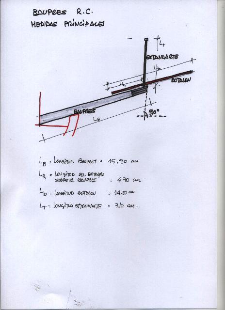

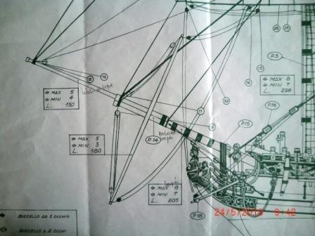

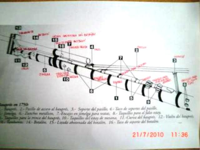

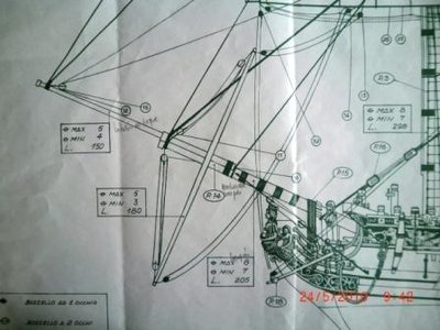

He empezado evidentemente, por el Bauprés. Y como todos sabemos, la mayoría de planos de los kits comparados con otros libros de consulta, se parecen "como un huevo a una castaña" (como decía un amigo forero, que también hace este modelo). Por tanto, me he basado fundamentalmente en:
-los planos del kit.
-los planos del Anatomy.
-el Mondfeld.
Así me he construido mis propios croquis que son los que finalmente me serán útiles.
plano del kit. La falta de detalle no puede ser más ostentosa.
plano del Anatomy
plano del Anatomy
otro plano aún más completo (de todo a babor)
uno de mis croquis
uno de mis croquis
