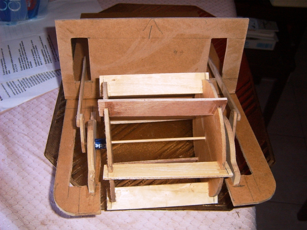

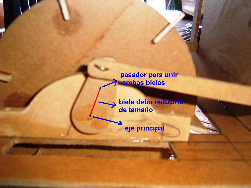

aqui es todo lo que tengo de la maqueta de la turbina, en la segunda foto, podran ver que la biela que va unida al eje principal, tiene que se mas chica o pequeña, porque al reducirla nos va a permitir un movimiento mas corto hacia la parte superior e inferior de la abertura del mamparo, en terminos mas entendibles y usando un idioma mas coloquial, evitar que choque entre la parte superior e inferior de la abertura y a la vez da un movimiento mas rapido al girar y sin exforzar tanto las bielas, cuando monte el conjunto al barco, el eje principal que soportara la turbina con sus respectivas palas, ira un rodamiento, o rodinera, a sus extremos, asi sera aun mas suave el giro. pero a medida que siga investigando con esto pondre fotos de los avances, espero que la idea le sirva a quienes hacen este modelo y lo quieran motorizar, hoy continuare haciendo casitas, para ver si termino de forrar los mamparos.
biela debe de reducirse.

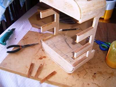

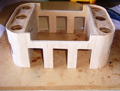

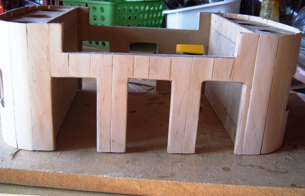

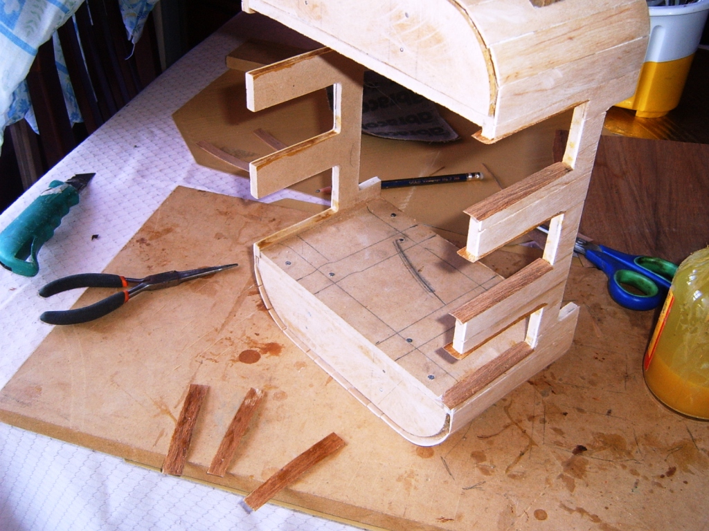

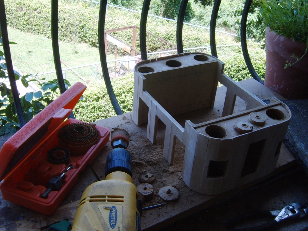

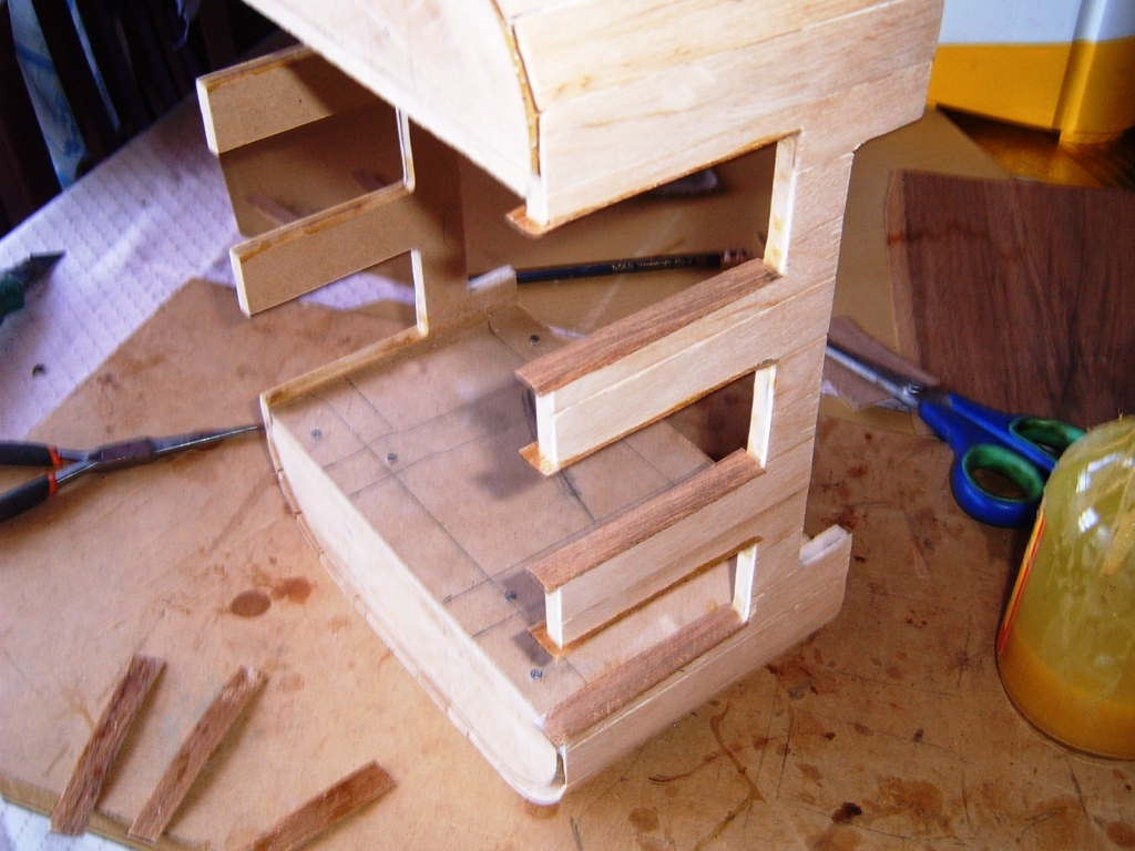

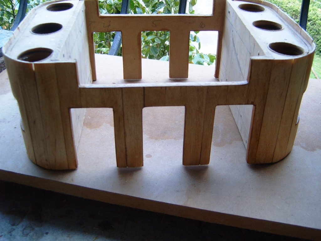

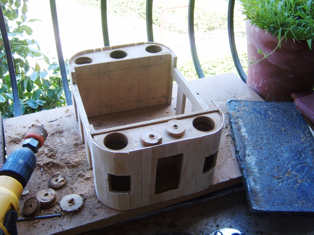

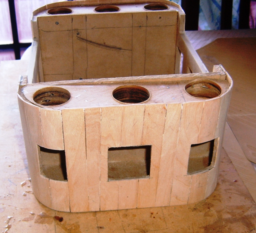

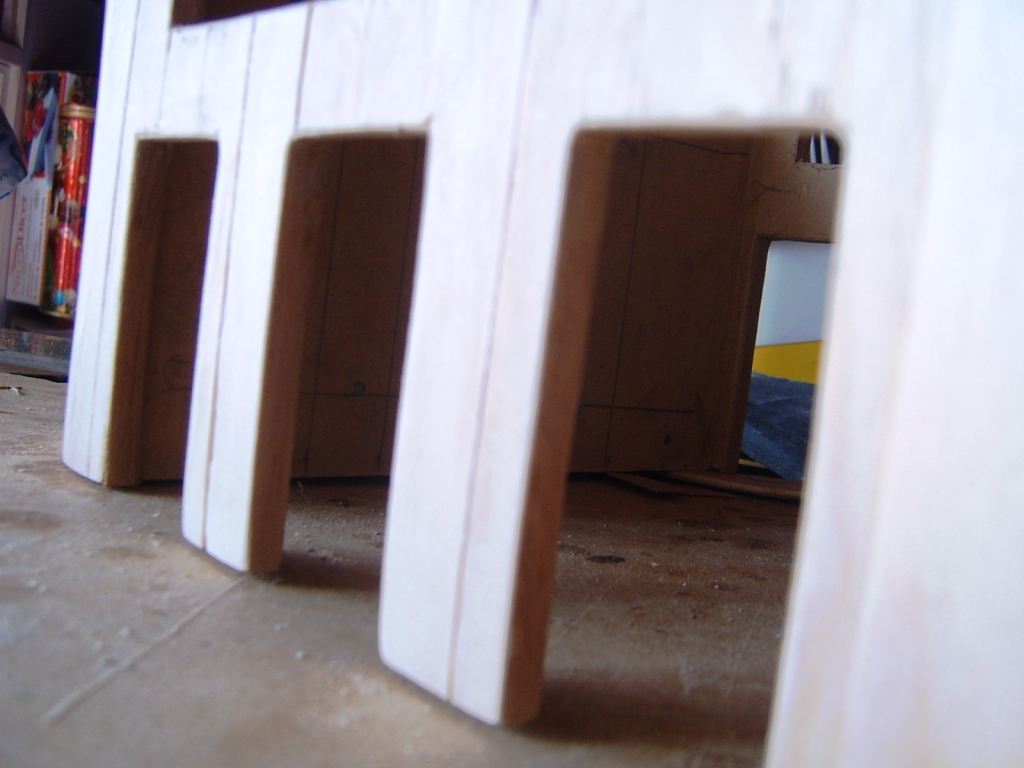

voy a empezar con el mamparo de servicio y de la tripulacion.
perforo orificios para poder trabajar por dentro puertas y ventanas
le hecho una pulidita mas con luja 240

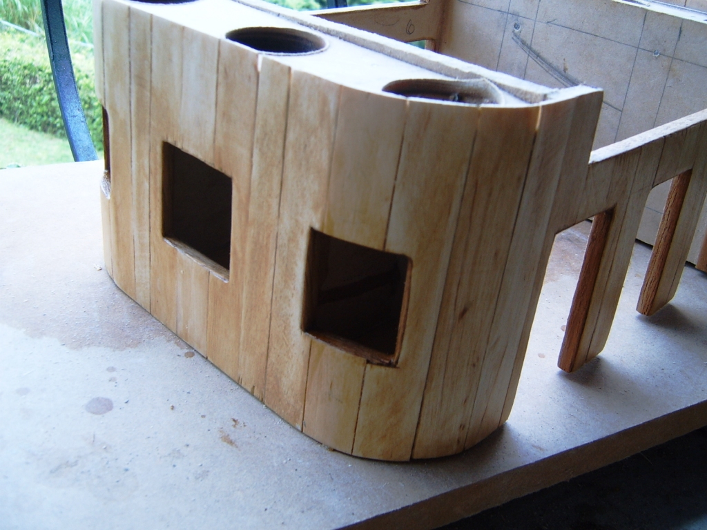

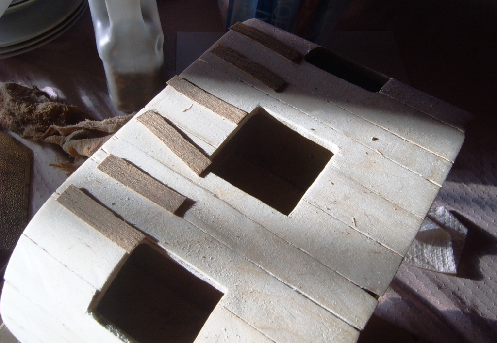

forro los bordes de puertas y ventanas con chapilla
forro listo
forro listo
forro los bordes de ventanas

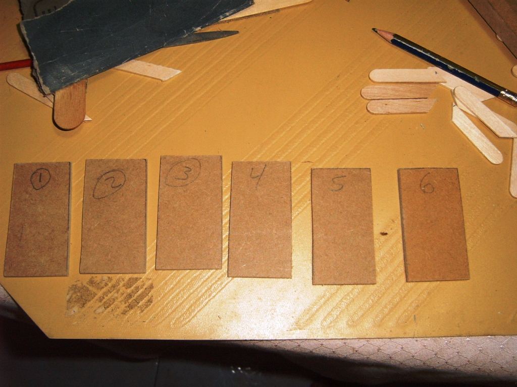

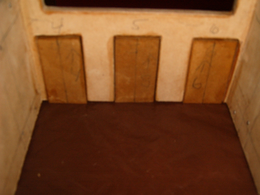

por hoy dejo asi el mamparo de servicio, se hizo de noche voy a adelantar en esta hora algo de las puertas.

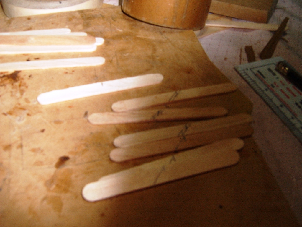

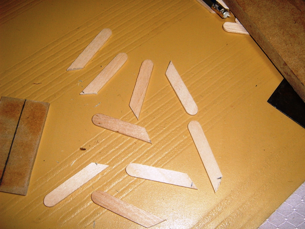

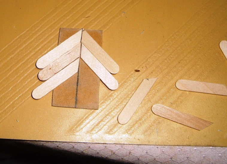

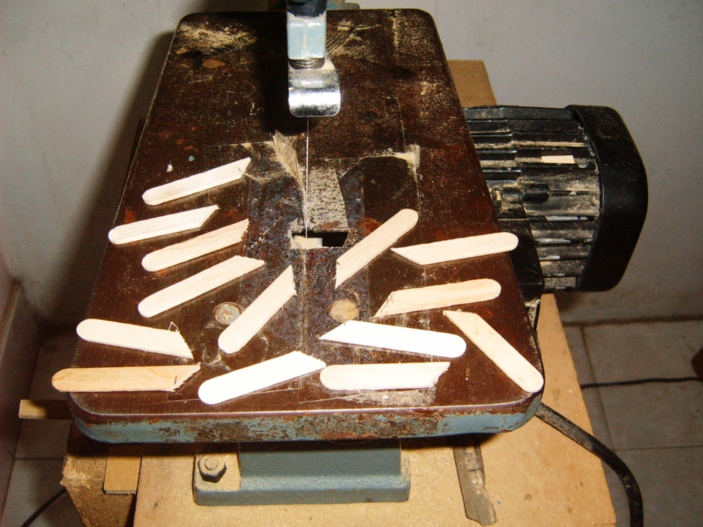

marco y corto 6 puertas

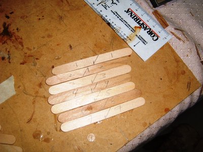

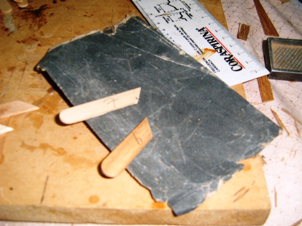

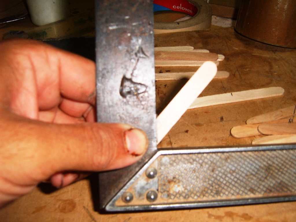

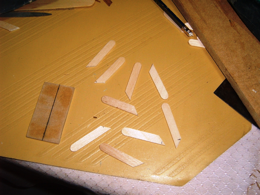

uso esta paletica, marco la mitad pero hago el trazo a 45º con la escuadra.

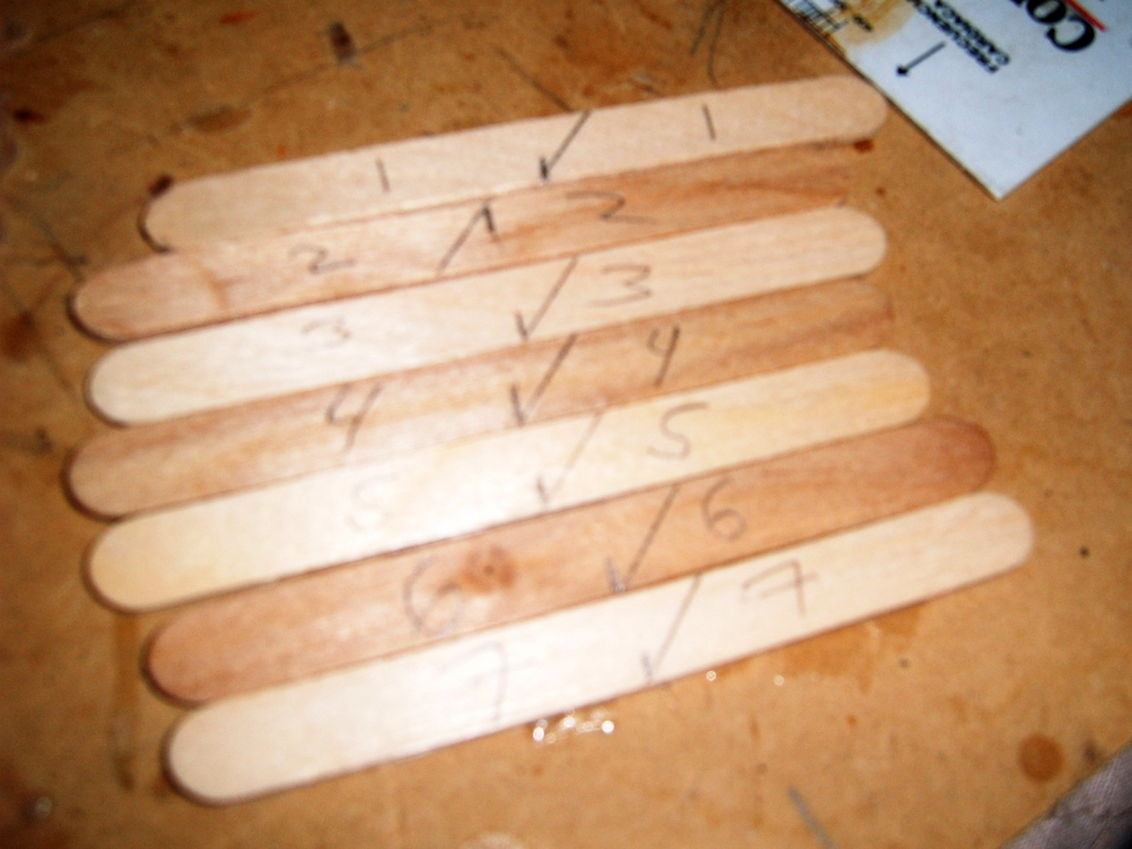

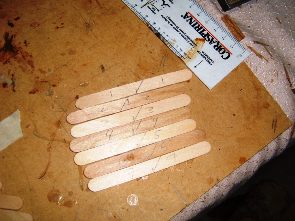

numero con el mismo numero ambos extremos, con la finalidad de al pegar me queden la misma maderita.
por lo que no todas vienen con el mismo ancho.

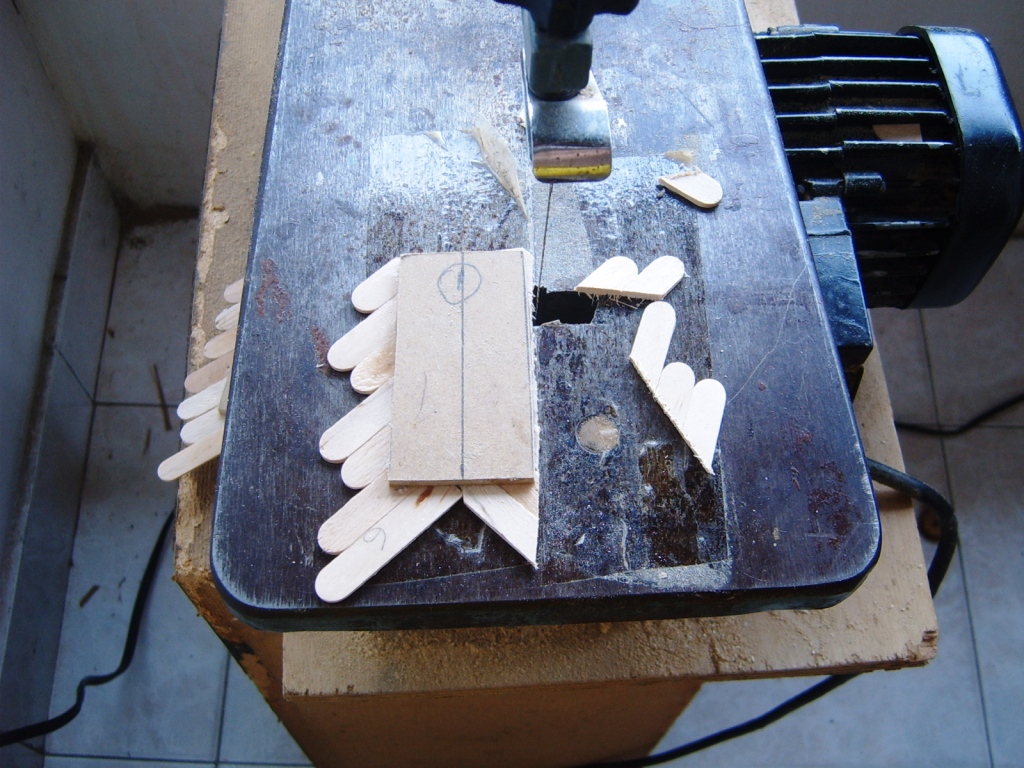

las corto sedun el trazo
lijo los rebabes y brechitas que queden.

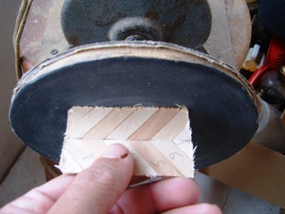

tengo cortadas las varillas y puerta

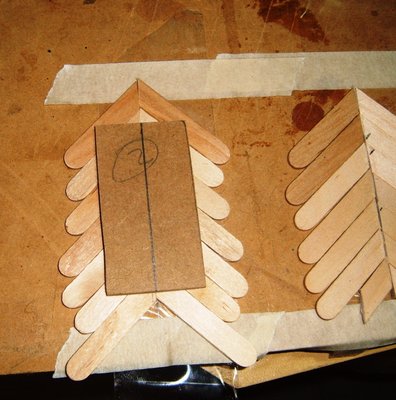

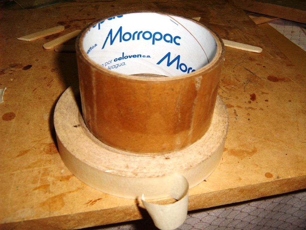

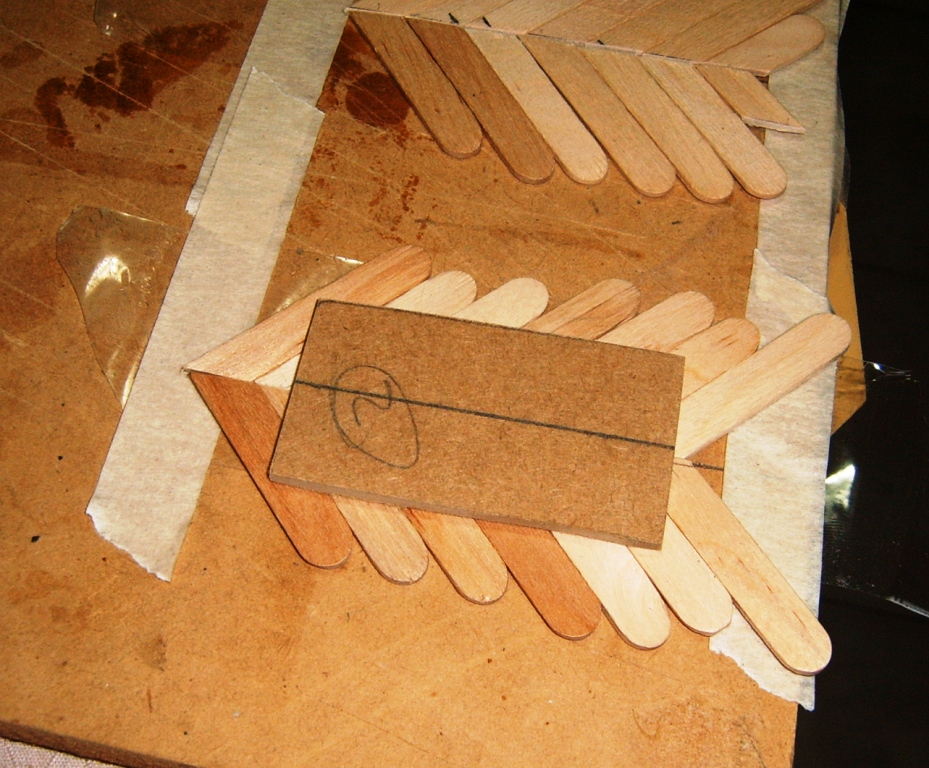

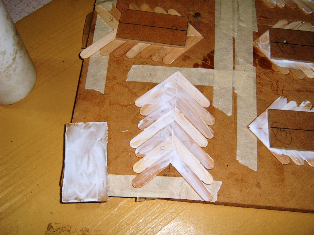

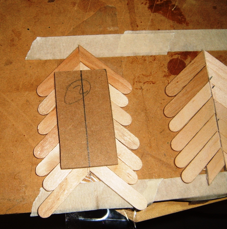

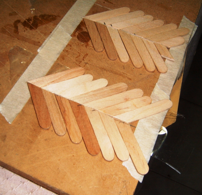

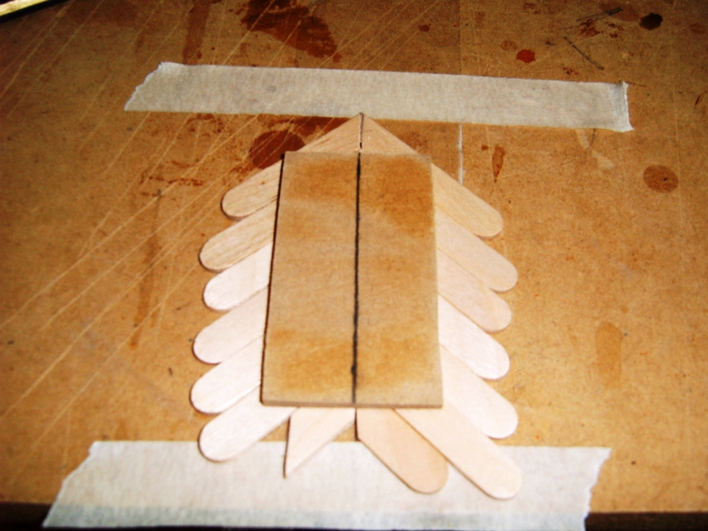

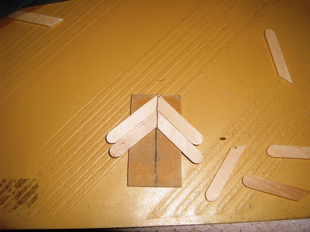

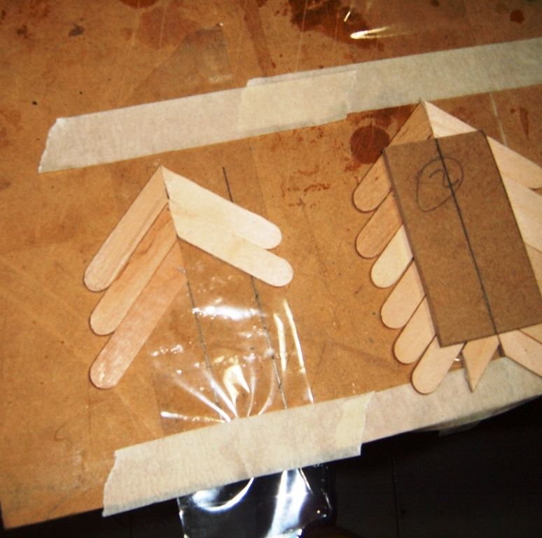

aqui sigo con la elaboracion de las puerticas, quise hacerlas algo rusticas. e me idee una tecnica para no bregar y hacer mas facil el trabajo que se vuelve monotomo, pegando de a una varilla.
la idea es de forrarlas asi.
pero veo que se mueven mucho y se nos puede torcer al pegar.

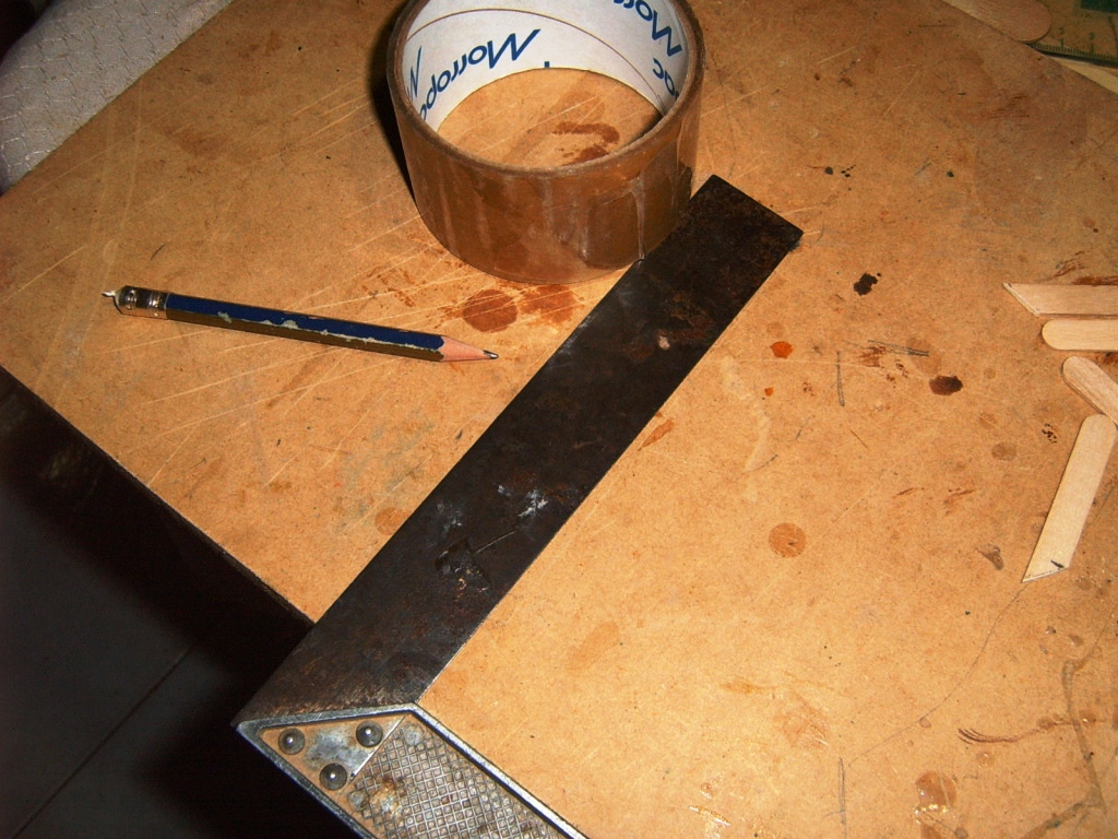

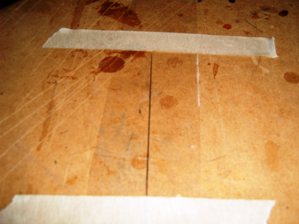

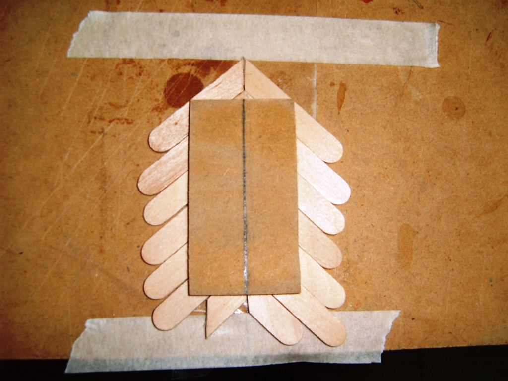

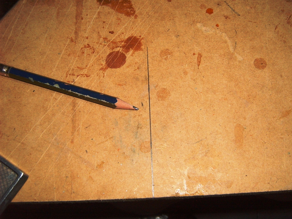

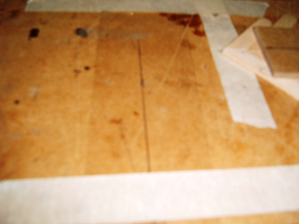

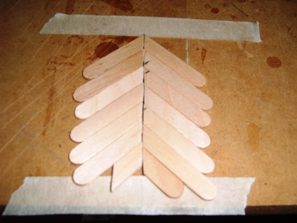

me idee este truquito. con la escuadra marco una linea recta y bien visible en la superficie donde se trabaja
asi queda.
asi queda.

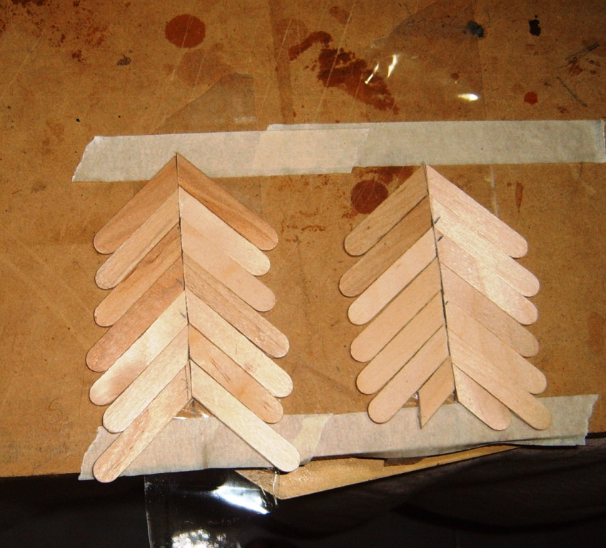

voy a usar cinta para carrocero o tirro, y cinta para embalar o pegante, esta ultima transparente.

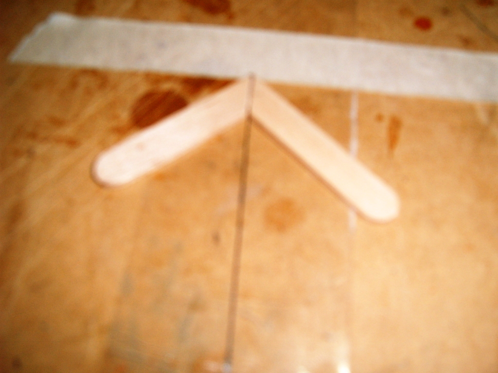

corto un trozo de cinta transparente y coloco con la pega hacia arriba, centrandola en la linea que marcamos.
la prenso en sus estremos con tirro, se deja un poquito mas larga que la puerta para poder trabajar bien.

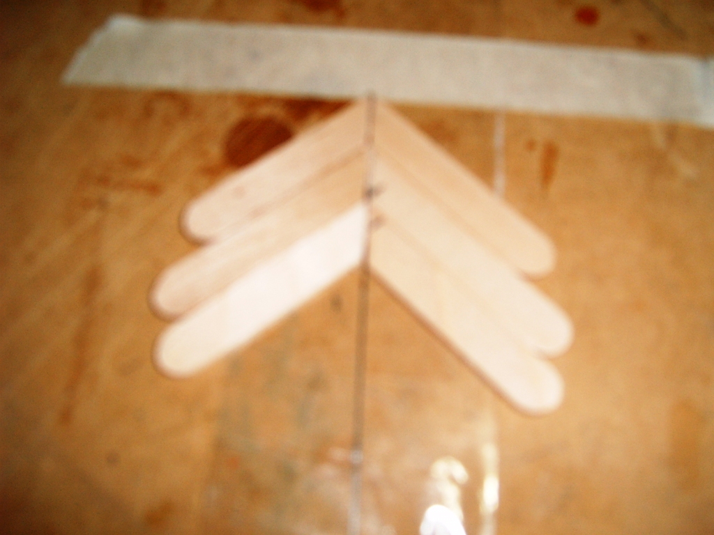

la linea se ve a travez de la cinta empiezo a colocar las varillas y se le hace una leve presiòn par que la cinta la sujete.
quedo borrosa pero la dejo para que capten la idea mejor
esta esta mejor para observar

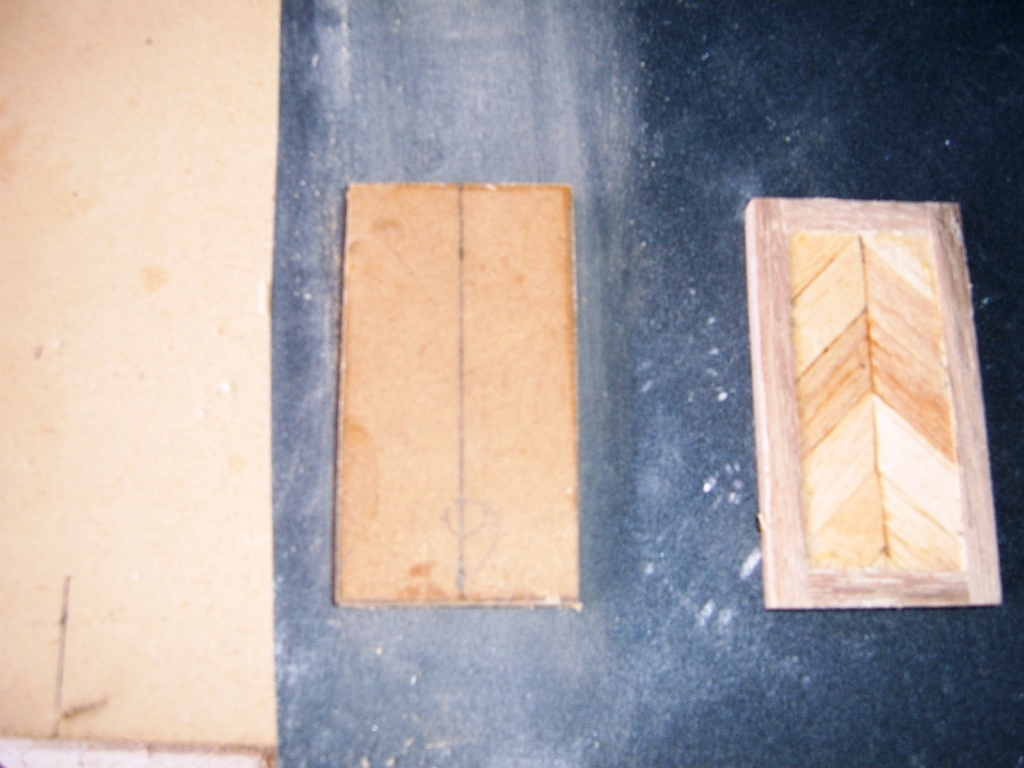

Mensajes: 6496
Re: el rey del misisipi
por hoy dejamos asi la elaboración de las puertas, ojo si usan las prensas como la que uso, puede ser perjudicial para la salud (machucon) :lol: :lol: :lol: :lol: :lol: :lol:
nos vemos mañana.........................

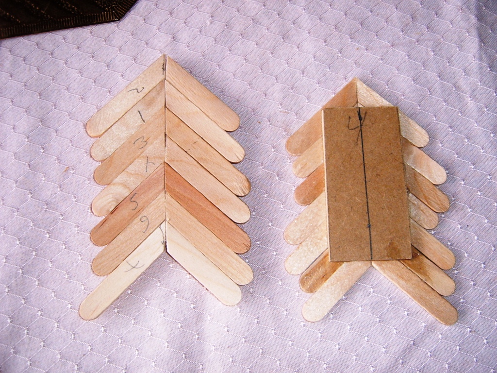

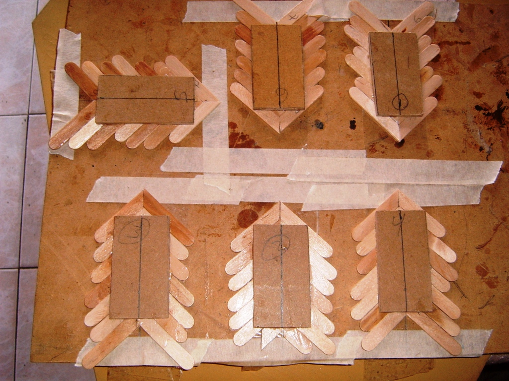

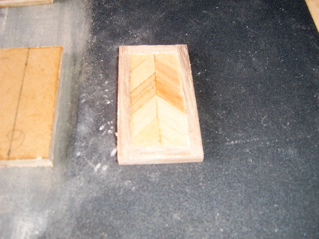

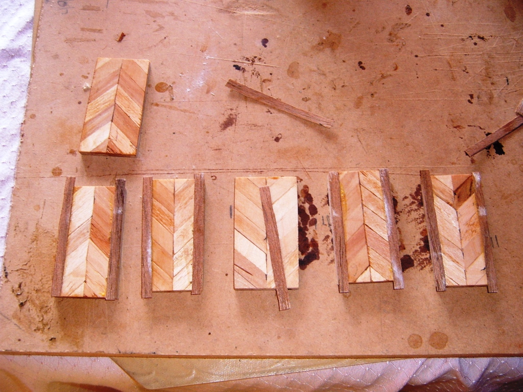

asi van quedando
asi van quedando

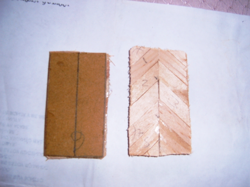

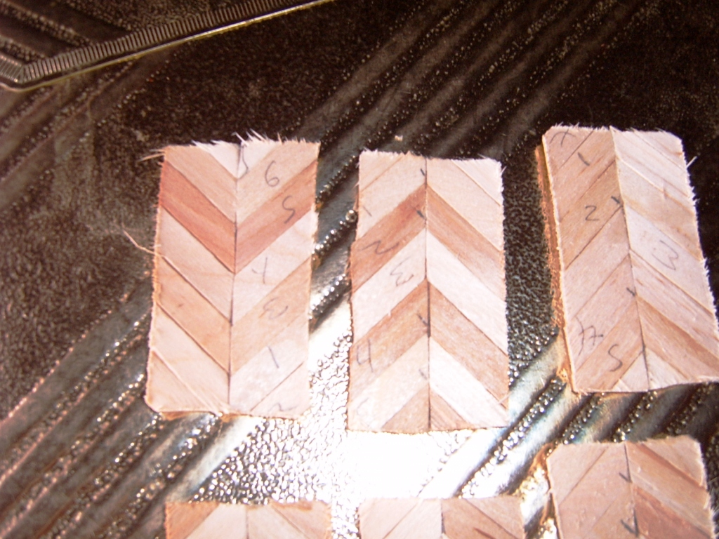

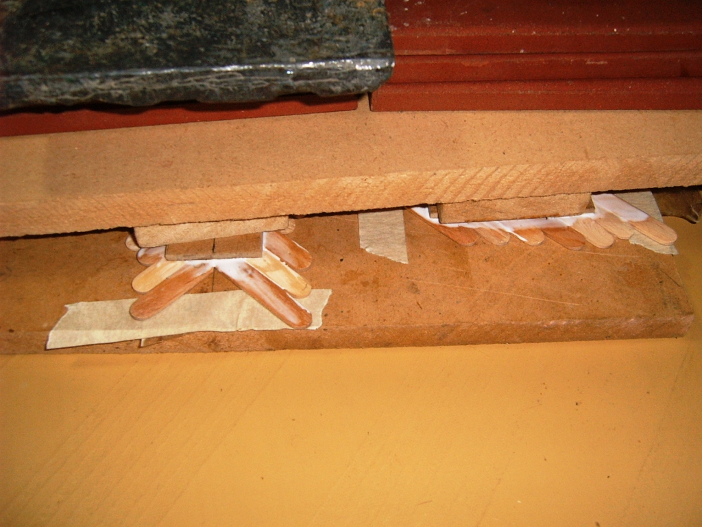

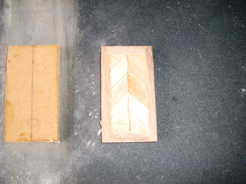

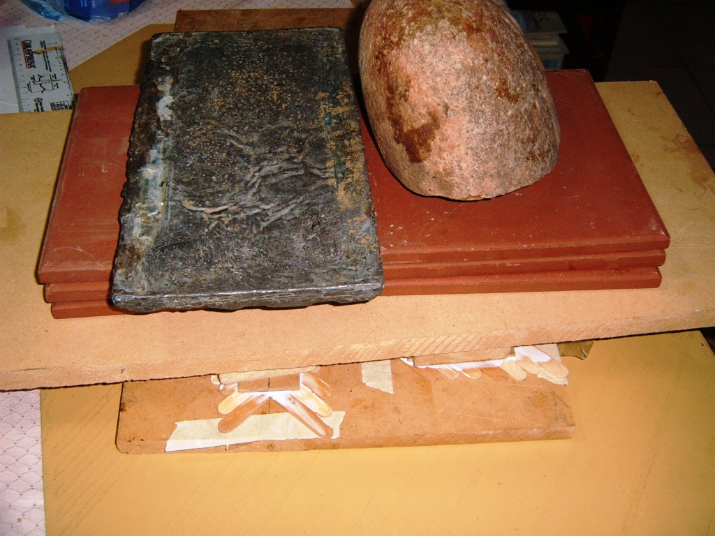

trazo una linea en todo el centro de la puerta
y coloco la puerta encima del entramado hecho, guiandome por la linea para que queden bien centrado.
encolo ambas partes (cola para madera)
y prenso, dejando secar.
la dejare secar toda la noche.

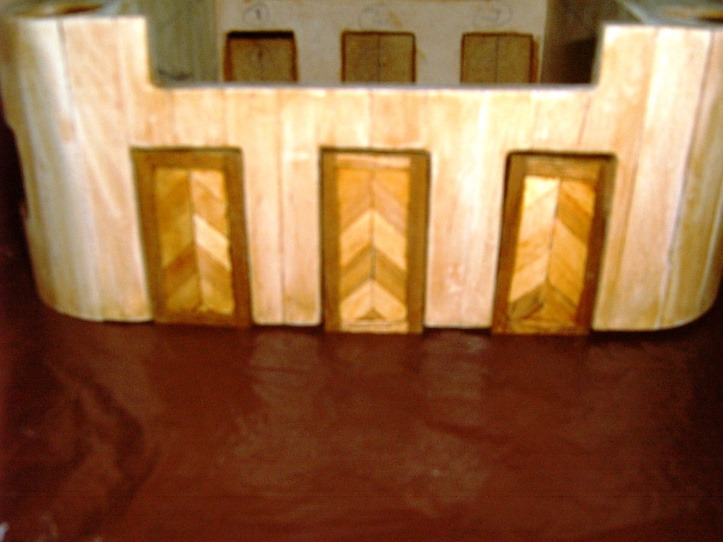

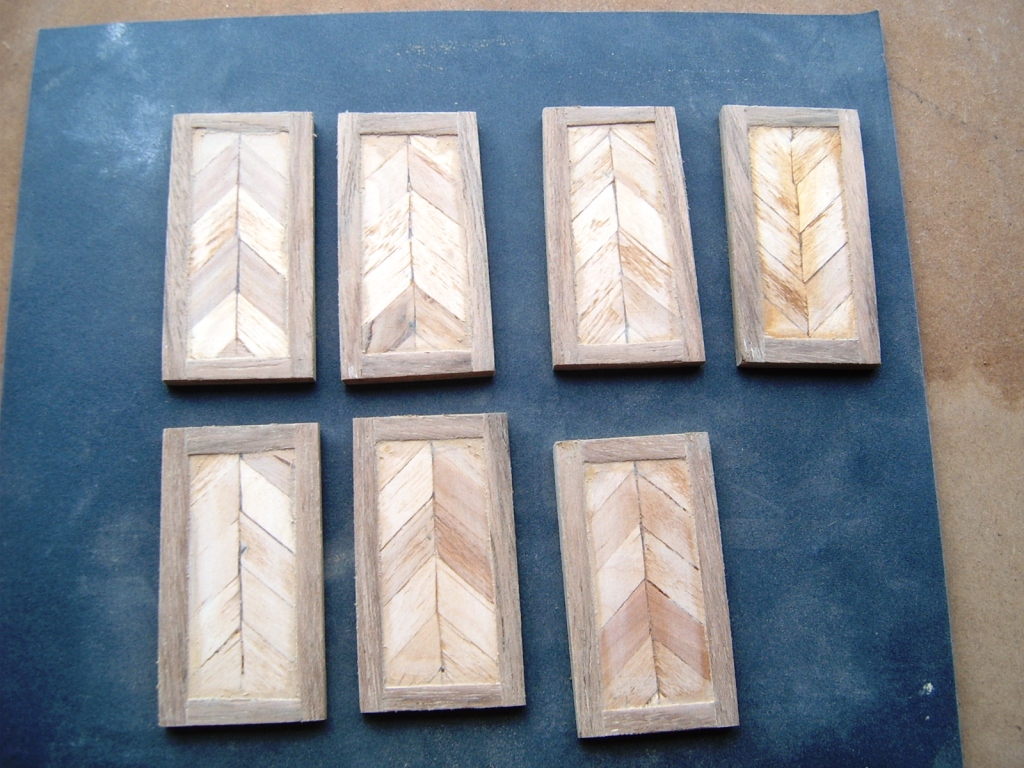

Mensajes: 6496

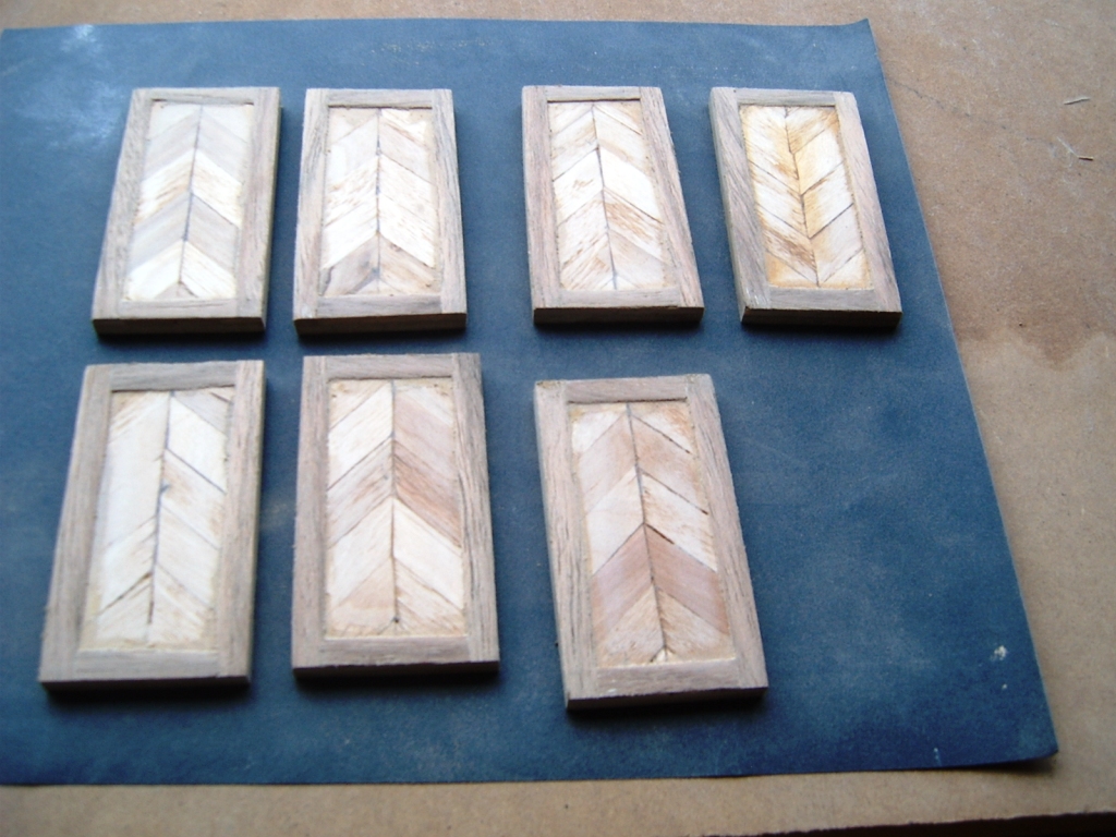

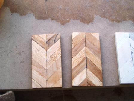

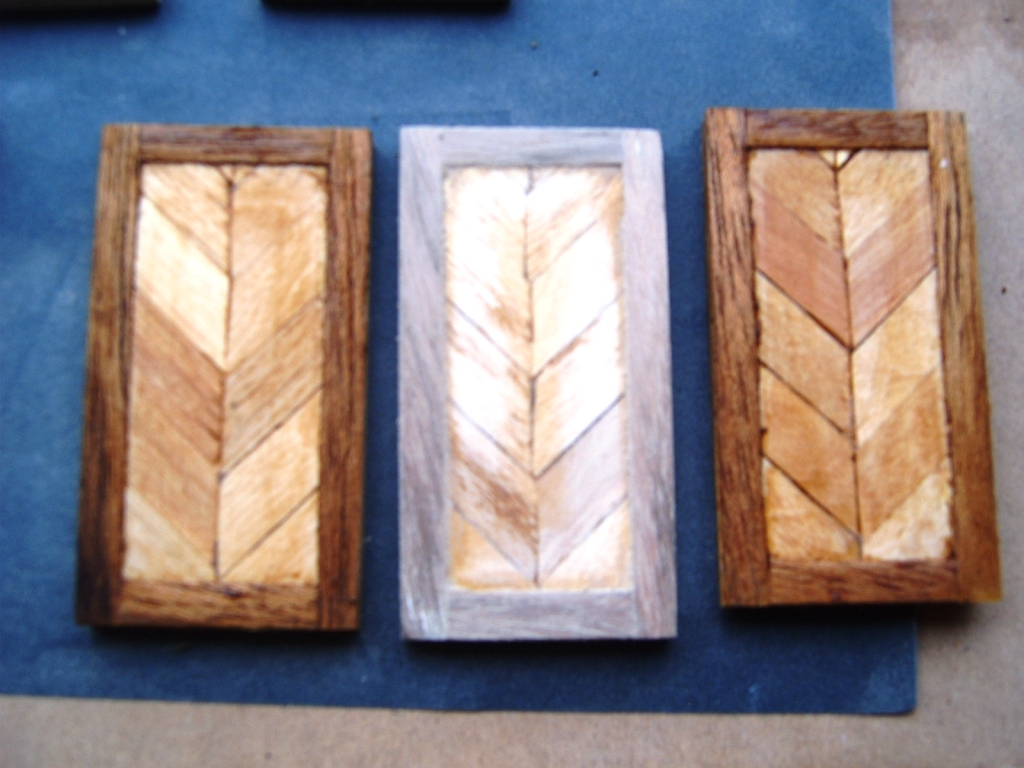

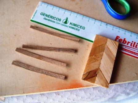

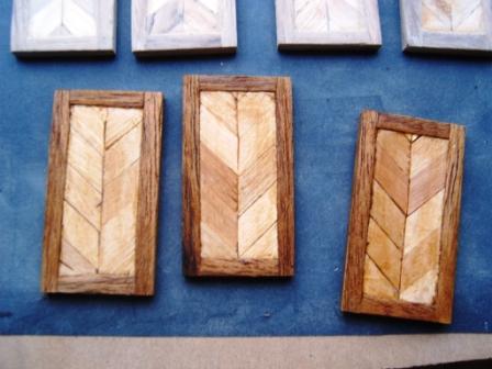

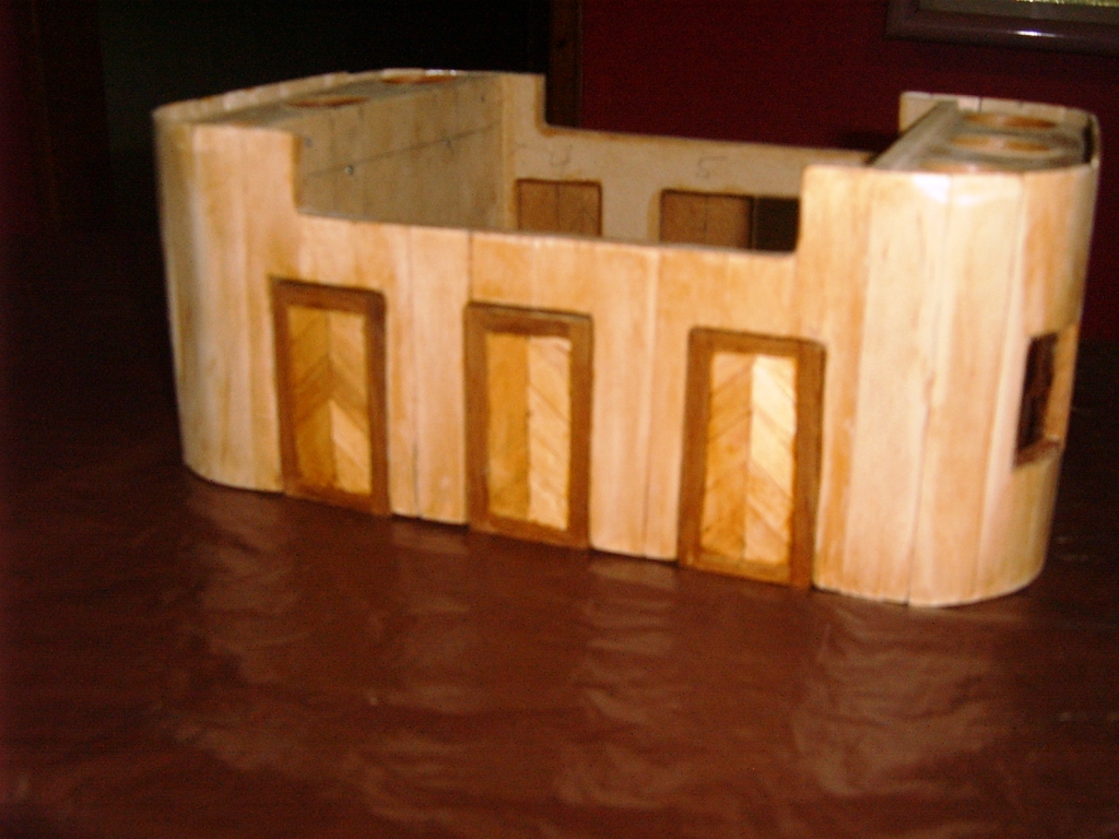

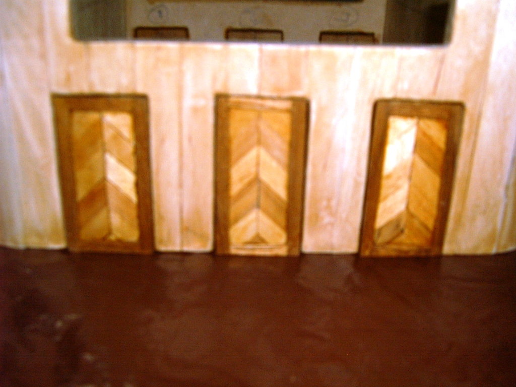

continuo con las puertas, ya se terminaron pendiente solo la puerta de la cabina de mando.
retire el peso que hacia de prensas, al otro dia.
asi quedaron vista trasera y delantera de la puerta

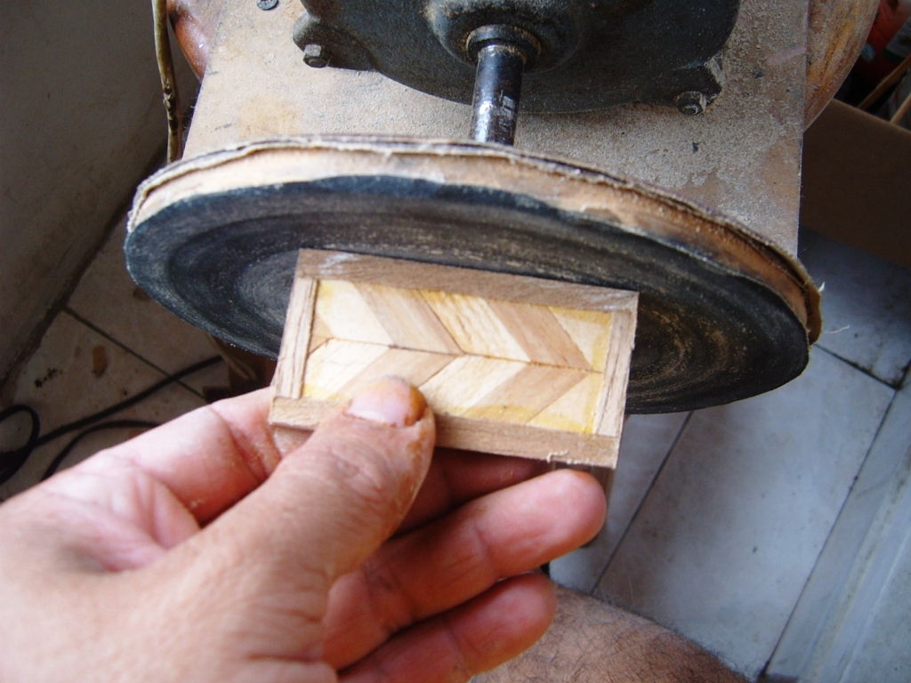

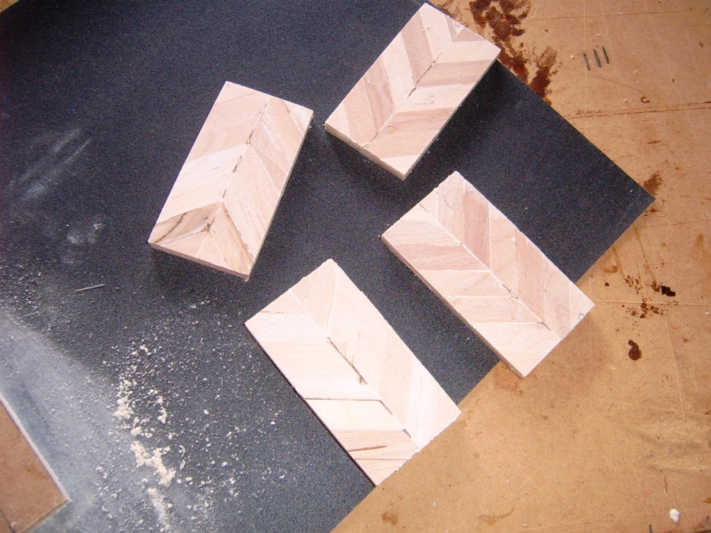

corto el sobrante de los bordes

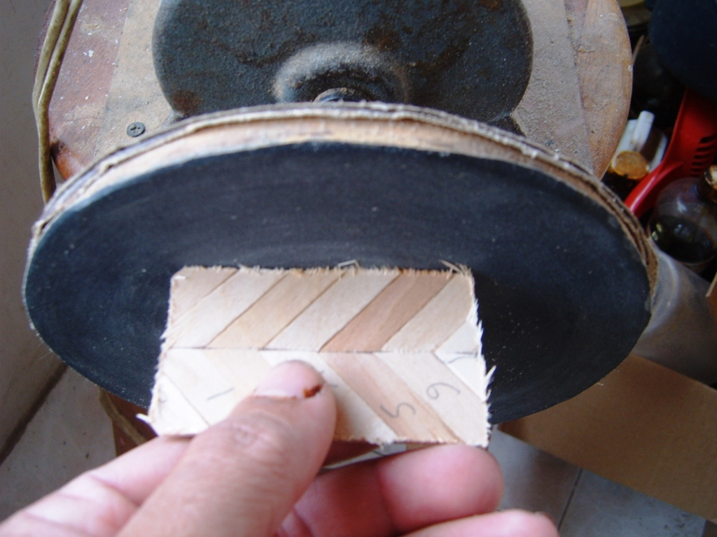

lijo y emparejo bordes.

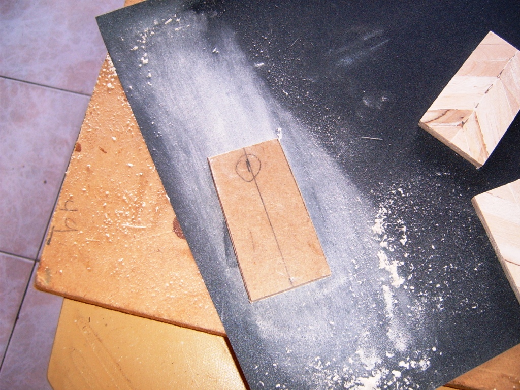

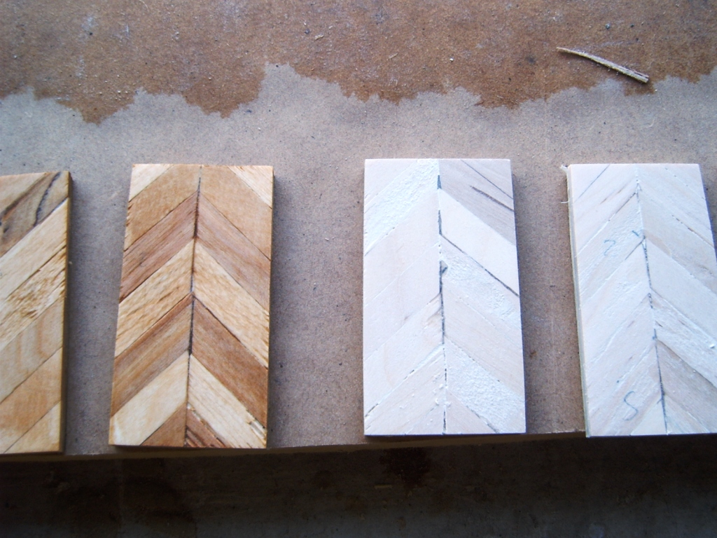

luego lijo el frente lija fina 240
aplico 2 manos de tapaporos
luego lijo muy suave

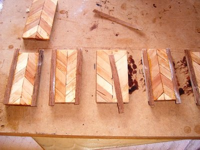

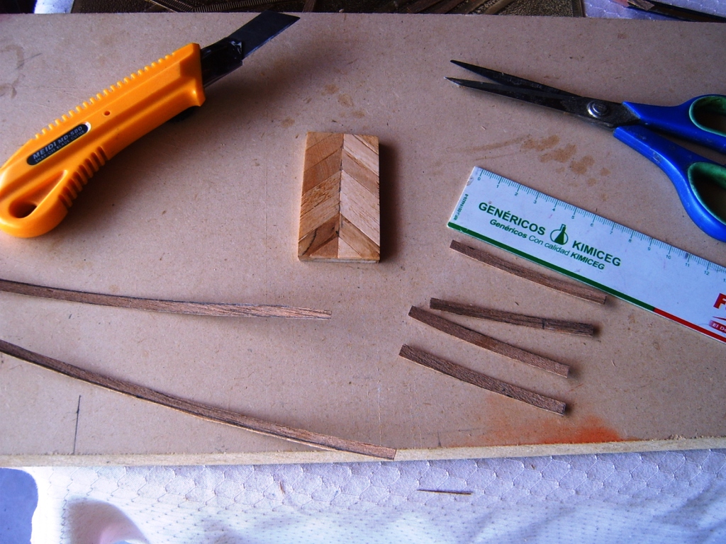

corto tiras de chapilla.
Mensajes: 6496

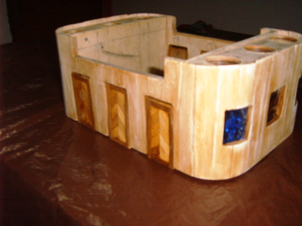

aqui mas de la puertas, ya quedaron listas de aplicar la tinta de color y barniz marino y montar al mamparo sera mañana.
las pego (pegante de contacto)
ese sera el borde la de las puertas
emparejo los bordes nuevamente
lijo con lija 240 suavemente.
lijadas todas y pulidas
aplico tapaporos
aplico tapaporos

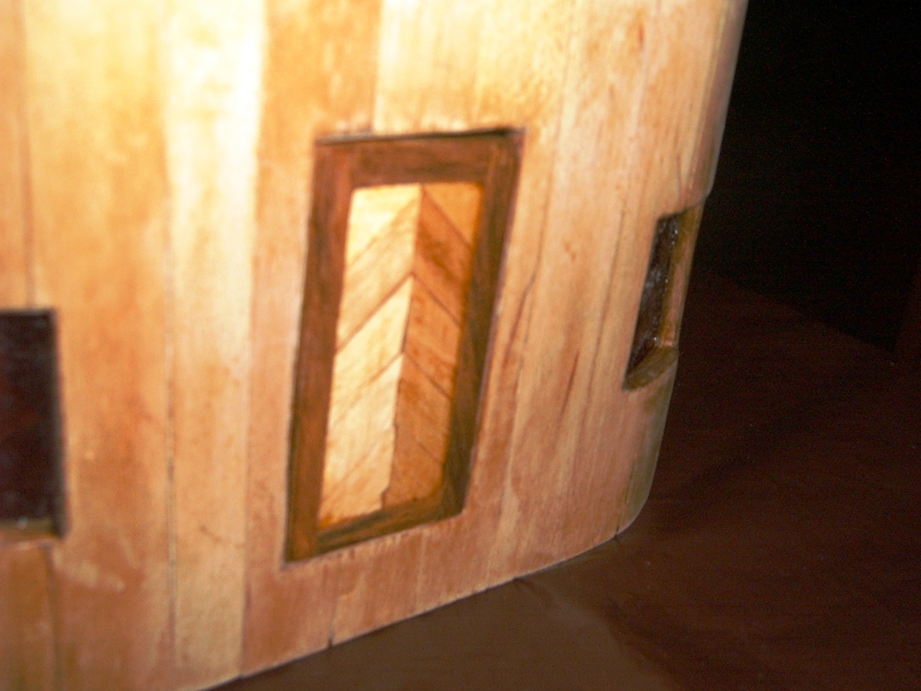

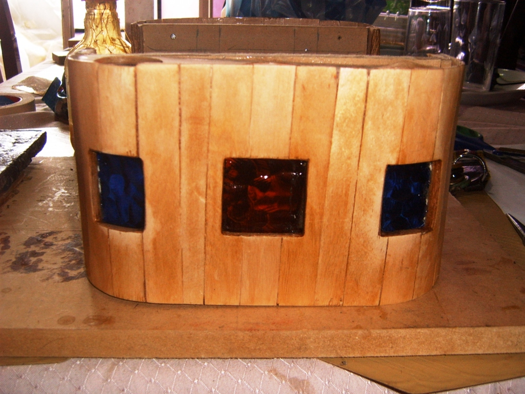

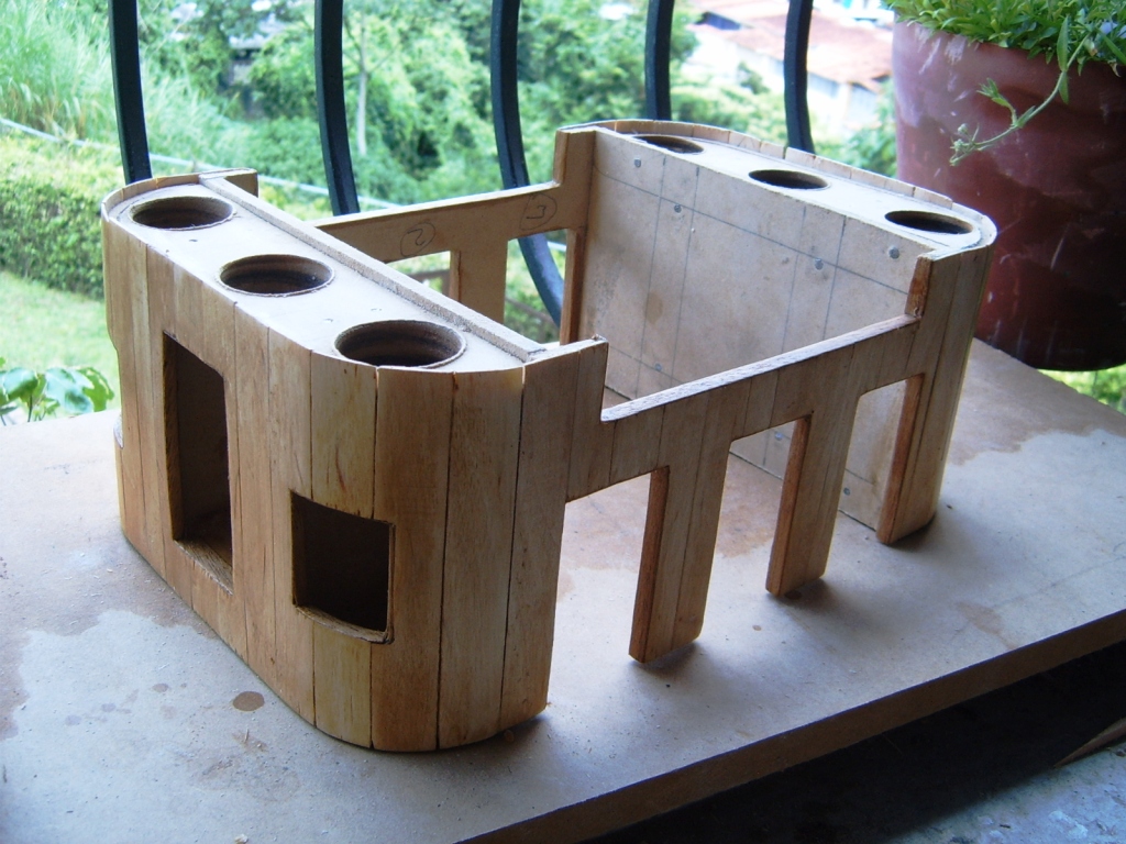

Mensajes: 6496

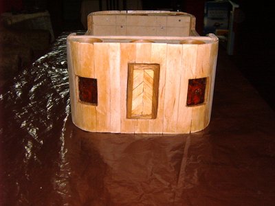

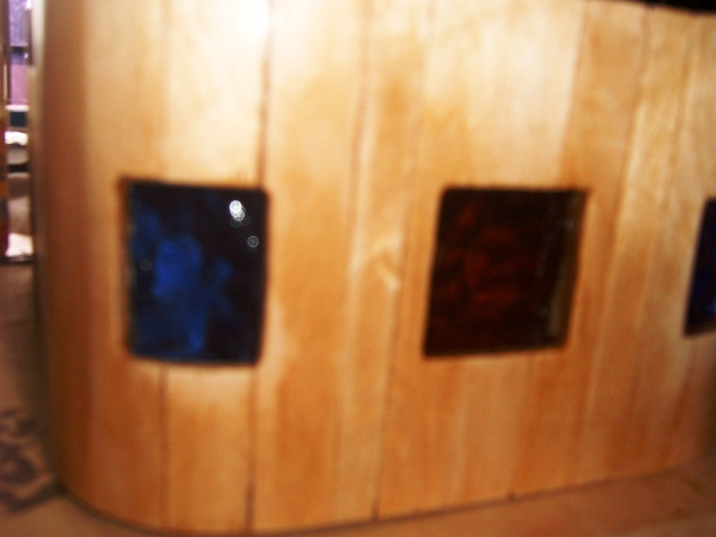

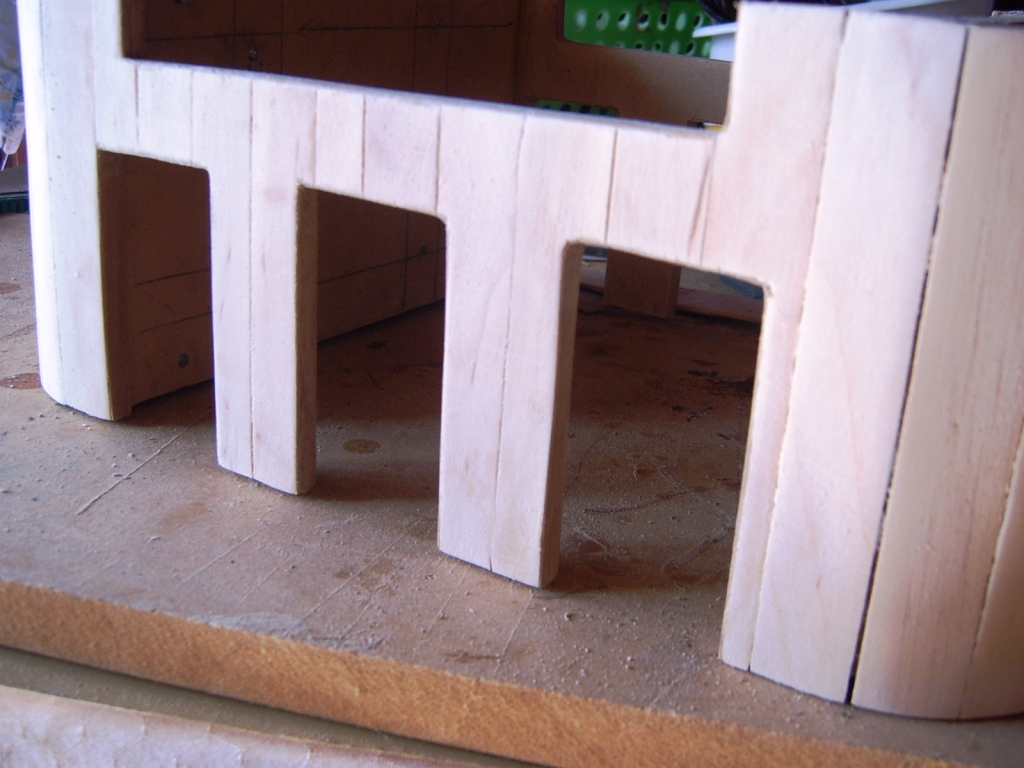

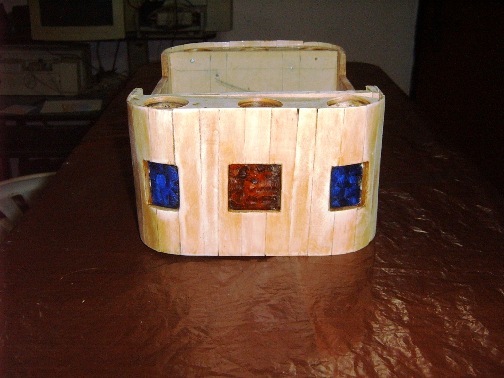

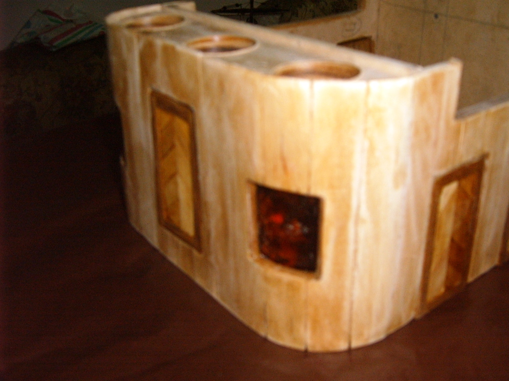

al mamparo de servicio tan solo le aplique tapaporos, lije y coloque vitrales, falta hacer los marcos de ventana y pintar.
aplique tapaporos
aplique tapaporos
lije
lije
otra mano de tapaporos
pegue el vitral para las ventanas<br />(explique como en paginas anteriores)

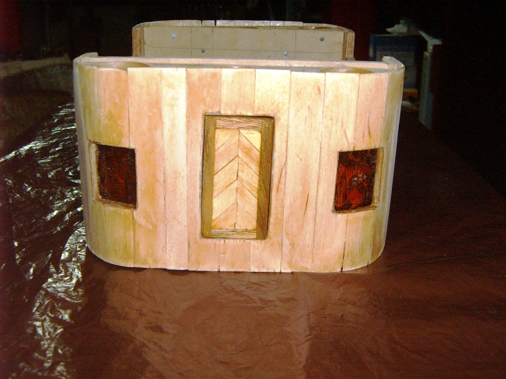

Mensajes: 6496
por hoy dejamos asi, algunas fotos generales de como quedo hoy el trabajo.
