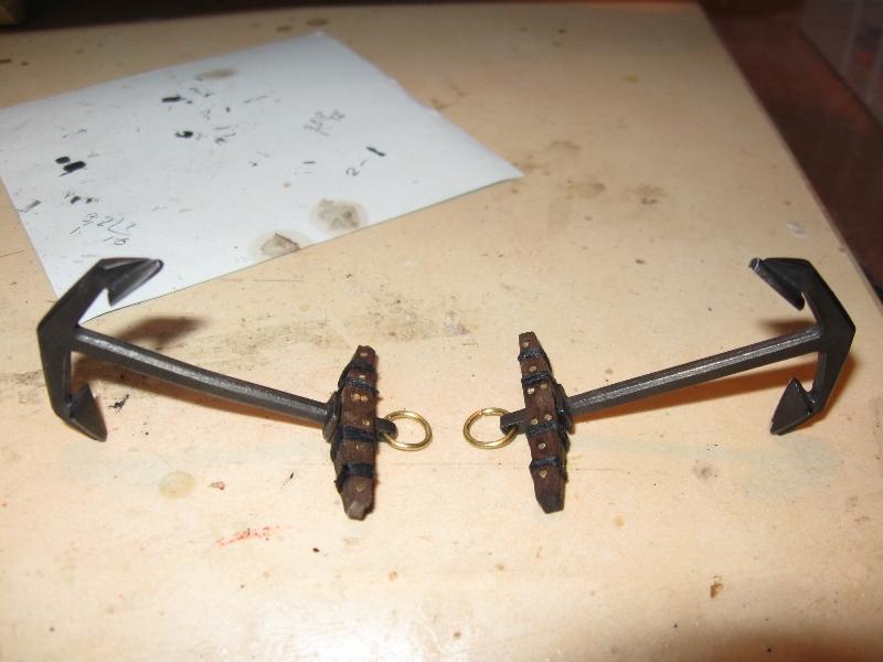

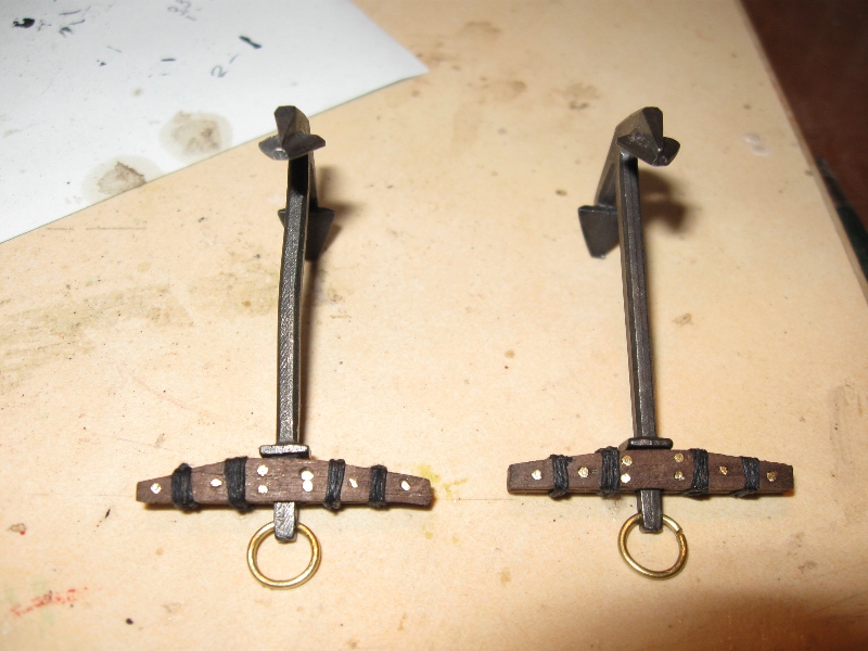

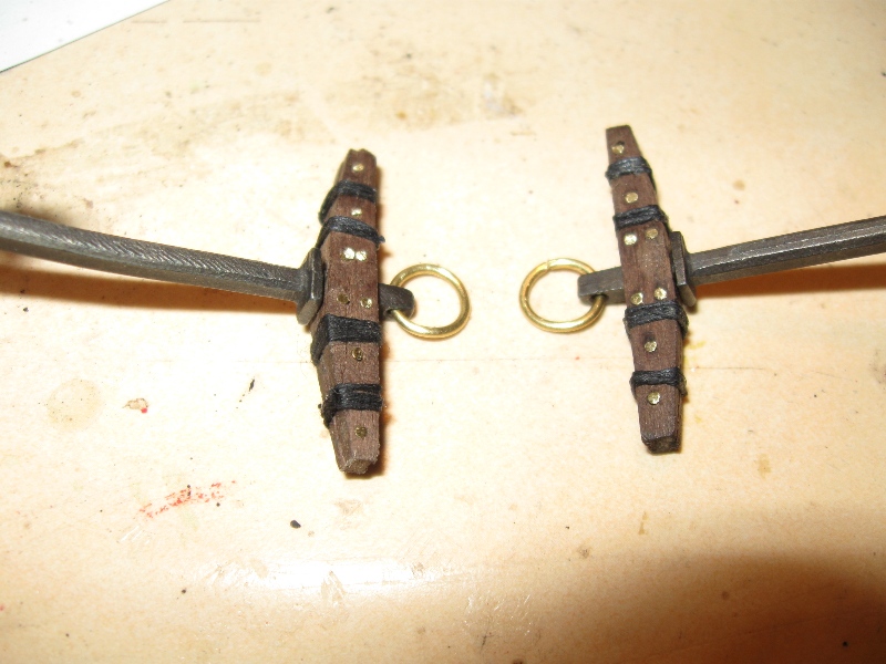

Re: Jabeque Cazador por Fraco.

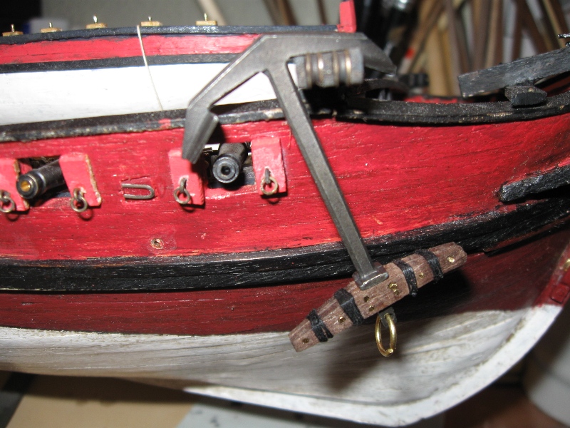

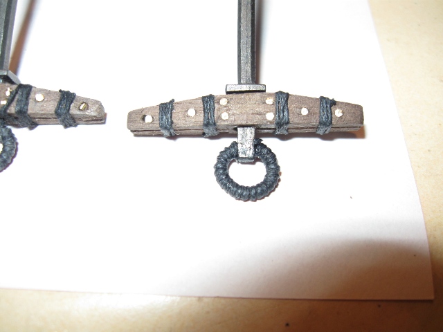

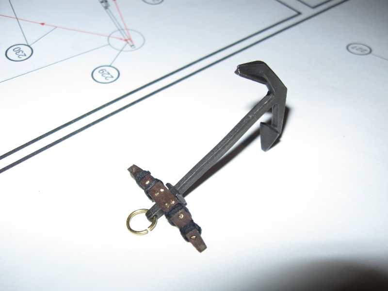

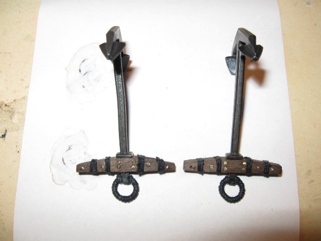

Primer ancla, esas tachuelas del cepo no me gustan como han quedado
- zapalobaco
- Maestro
- Mensajes: 2333
Siento ser un pepito grillo, pero el cepo es perpendicular al plano de las uñas.fraco escribió:Primer ancla, esas tachuelas del cepo no me gustan como han quedado
- fraco
- Mensajes: 1842
- Ubicación: Sevilla (España)
Perdonad el despiste no se puede estar haciendo una cosa y pensando en otra. Ya está rectificado. Perdonadme la metida de pata.
- fraco
- Mensajes: 1842

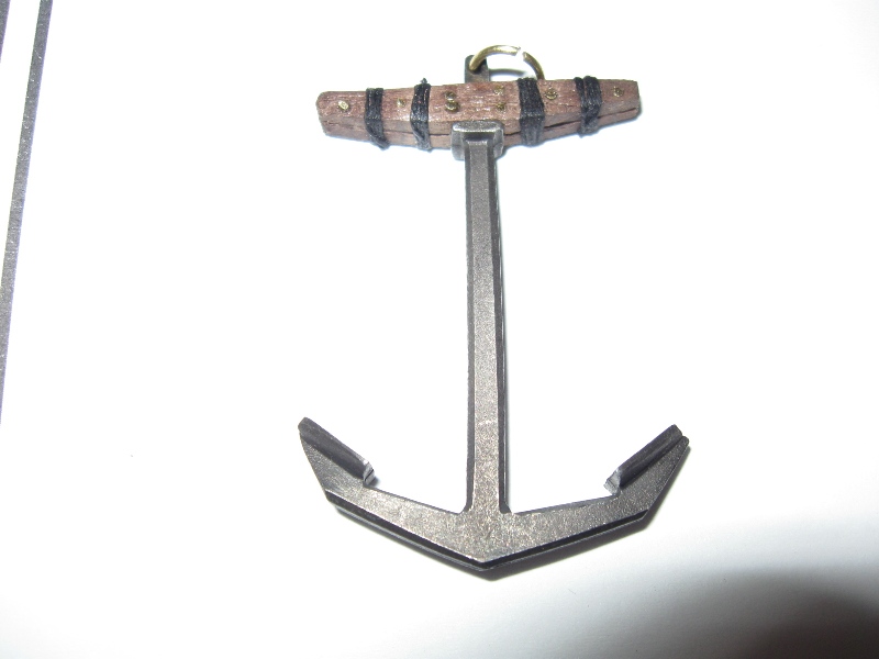

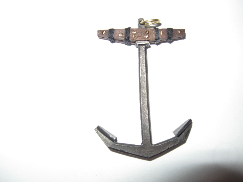

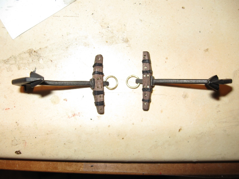

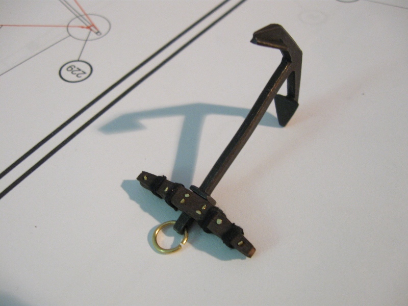

Anclas terminadas

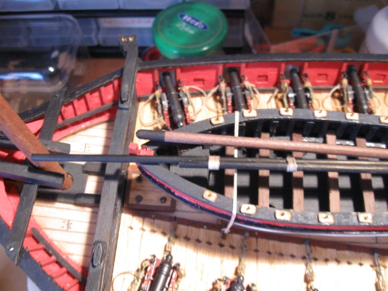

Frigate, efectivamente solo es medio tubo de cañon metido en una especie de hornacina pintada de negro.frigate escribió:Hola Fraco,fraco escribió:Colocados los falsos cañones de babor.
¿Por qué dices falsos cañones?. ¿No tienen cureña y no son terminados, solamente has colocado un tubo con boca de cañon?

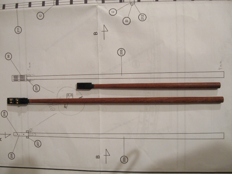

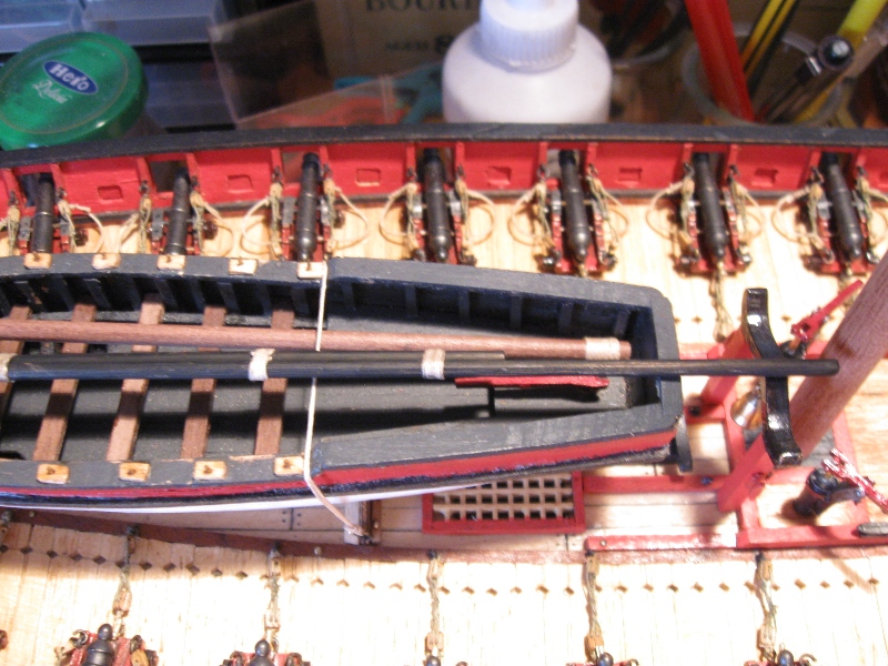

Me acabo de llevar una alegria. Vereis, pensaba hacerle remos a la barca del Jabeque pero andaba un poco despistado.
Zapalobaco me habia dado unas pistas sobre medidas, pero hoy viendo trabajos en el foro he ido a parar a la restauracion de una barca palangrera que hizo Zapalobaco y ahi he encontrado el sistema para hacer los remos, perfectamente secuenciado y como lo explica no es demasiado dificil, a poco que se sea un poco mañoso tienen que salir de lujo.
Total que me voy a la cama con un alegrón.
Si a alguien le interesa está en :
Proyectos paso a paso:Barcos ya terminados../..Restauración barca palangrera...zapalobaco......../..........pág: 24

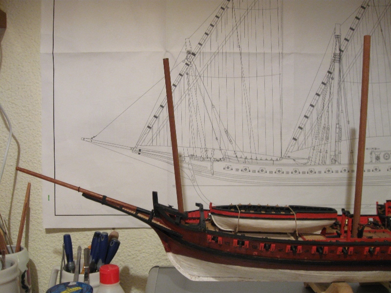

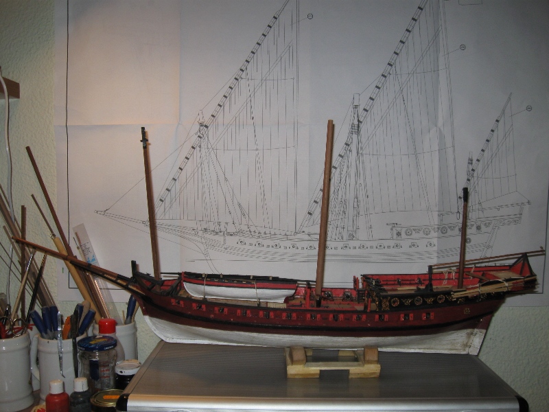

Corte de mástiles y prueba. Posteriormente los ahusaré, colocaré los topes, roldanas, cornamusas y los refuerzos de la fogonadura en el mayor

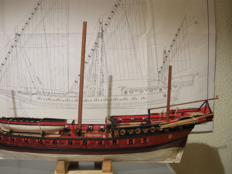

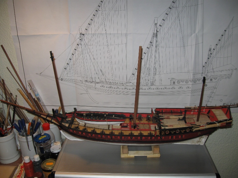

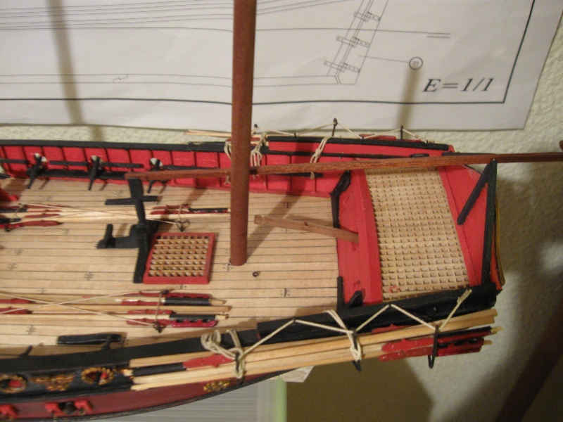

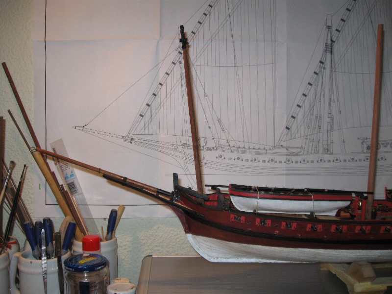

He retomado el trabajo en la barca y le he hecho el mástil y la percha.
Según las medidas que me dió zapalobaco. Mástil= eslora. Percha =eslora x 1.5 ó 1.8. Le he dado un poco menos de 1.5 porque se me iba de madre en longitud.
La percha está pintada con tinta china.
Aqui me faltan por hacer los remos.

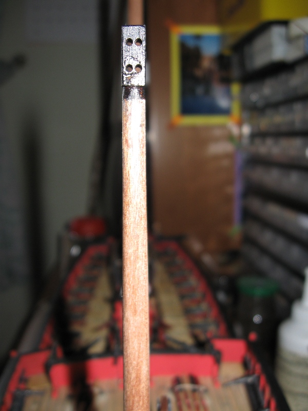

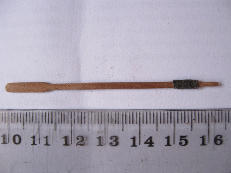

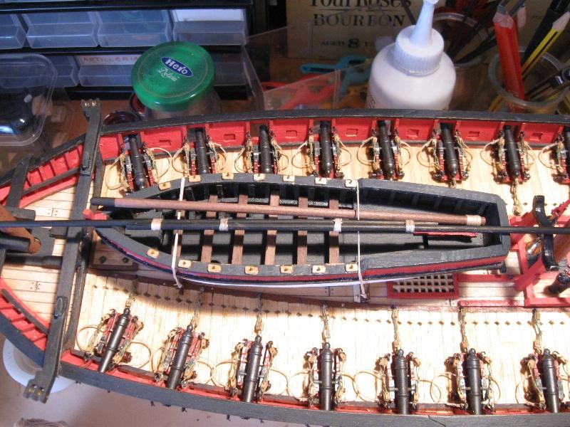

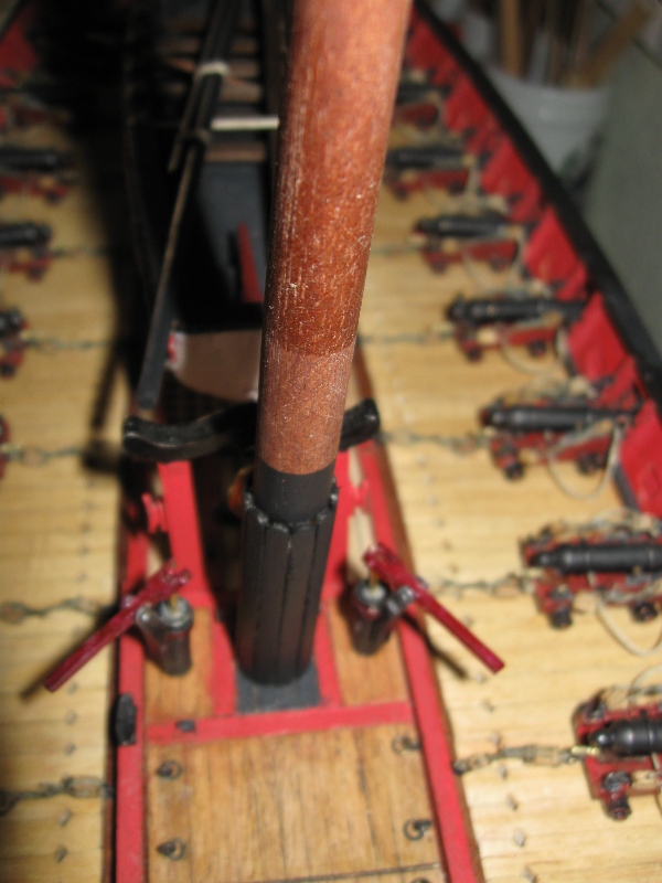

He concluido con el tope del palo de mesana. Pintura con tinta china y remate con goma laca. A el palo solo le he dado 1ª mano de tapaporos. Me quedará lijado y tapaporos hasta que quede de mi gusto
He hecho un remo para la barca, pero antes de seguir quiero ver si lo veis bien de escala y terminación.Falta barnizar y a lo mejor pintar la pala de blanco.

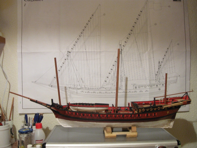

Terminados palos del trinquete y mesana

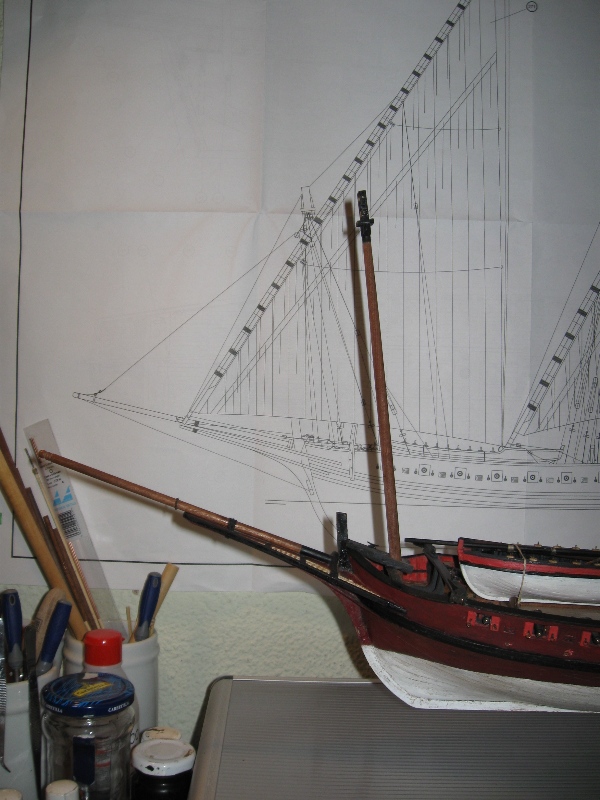

Siguiendo el consejo del JMolinas he tumbado el trinquete un poco mas a proa.
- fraco
- Mensajes: 1842
Edito...Hoy está visto que confundo los botones.fraco escribió:Siguiendo el consejo de JMolinas (el company Juan) he tumbado el trinquete un poco mas a proa.

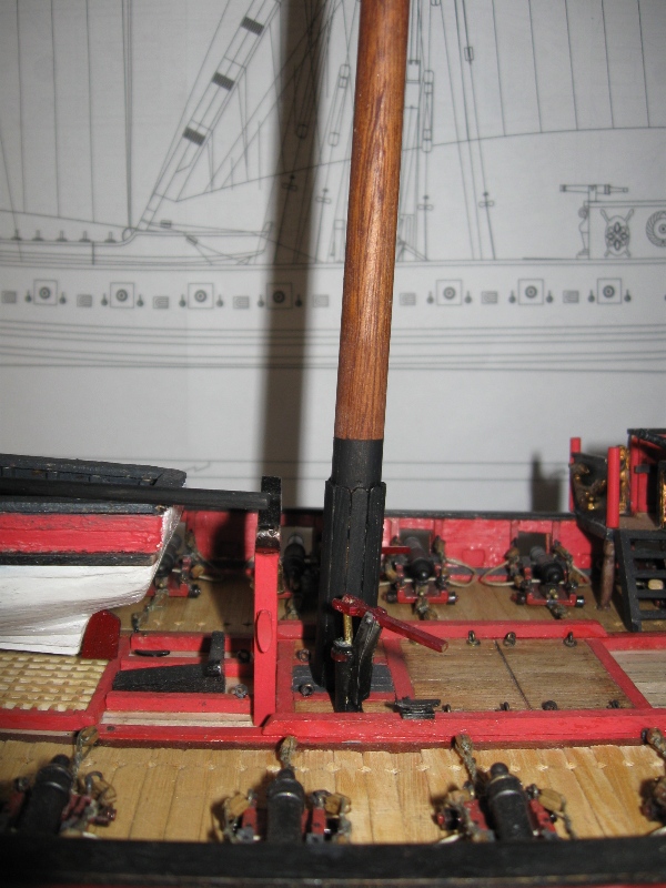

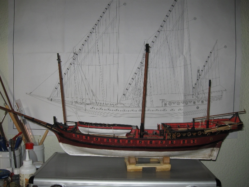

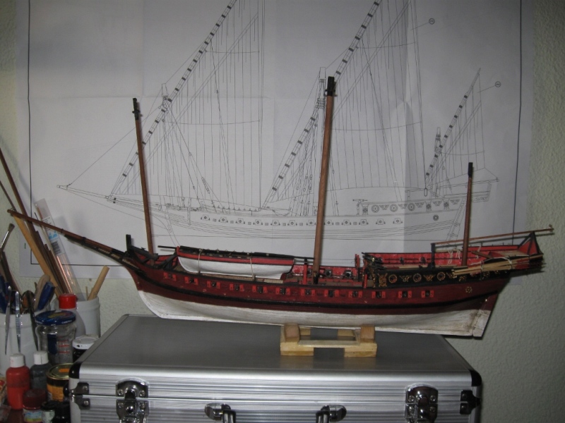

Los tres mástiles. Al mayor le faltan (por poco tiempo) los refuerzos de la fogonadura.
- fraco
- Mensajes: 1842

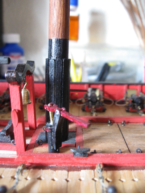

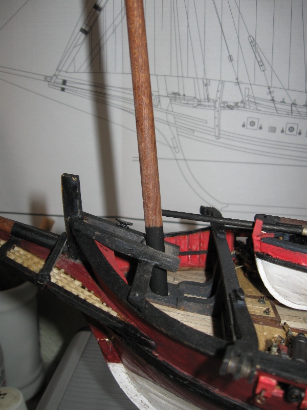

Refuezo de la fogonadura del mayor y pintura base mástiles.
