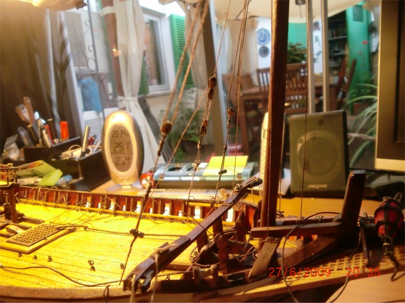

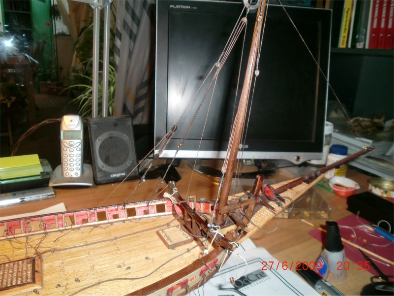

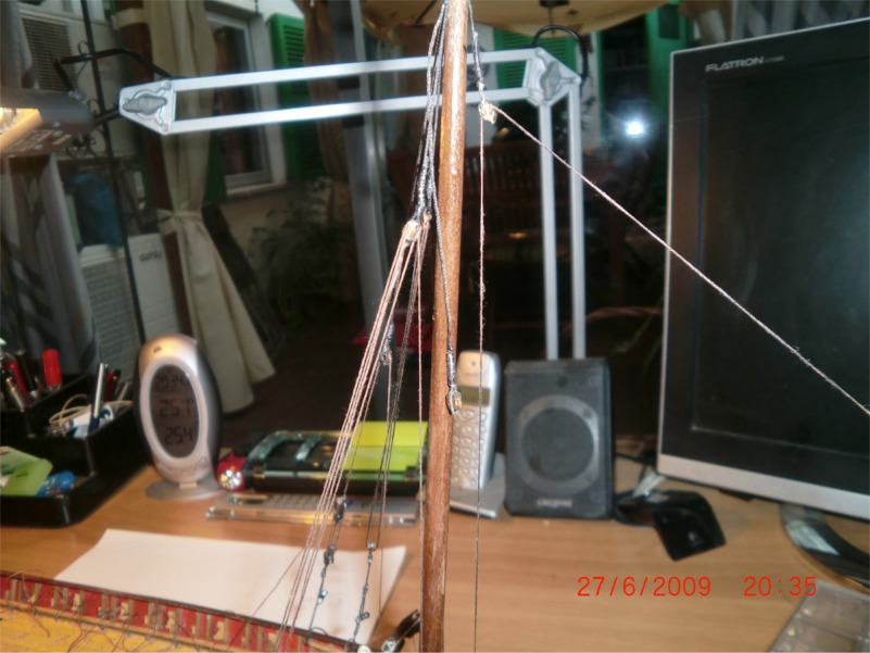

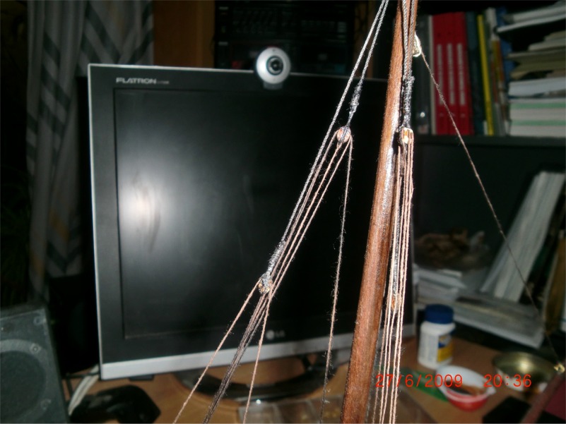

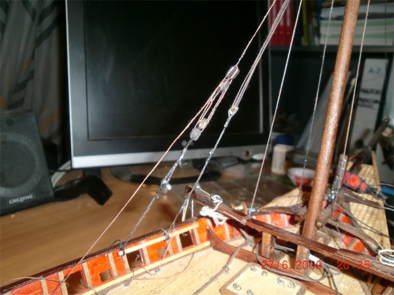

EN honor a mi "company" Fraco: como ves te he hecho caso y pongo las primeras fotos. Quedo ansioso de tus comentarios; de momento no continuo por si tengo que desmontarlo todo :oops: :oops: Espero que no. Ya me dirás cosas...
Arboladura del arbol del trinquete: obenques y brazalotes

¿ Juan estas usando cera para los cabos?.Otra cosa que desconozco del barco es si lleva cabilleros,
jmolinas
Mensajes: 1672
Re: Jabeque El Cazador
Mensaje por jmolinas »
no estoy usando cera. Se ve mucha pelusilla ¿verdad? En cuanto a los cabilleros, al menos para estas maniobras no hay
fraco
Mensajes: 1842
Ubicación: Sevilla (España)
Mensaje por fraco »
No sé como anda por ahí el gremio de zapateros, pero si sabes donde hay uno comprale unos churros de cerote, los cabos te lo van a agradecer un montón.

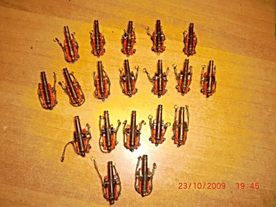

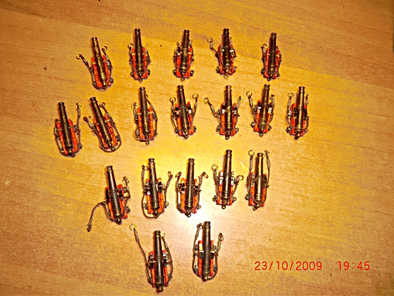

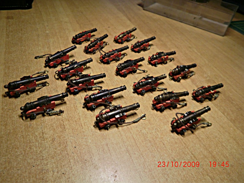

Se reabre este astillero del Cazador, a fin de ponerme al ritmo de Fraco y poder hacer la jarcia con él. Para ajustar trabajos, ya tengo la artillería con la maniobra elemental, a falta de toda la motonería.
