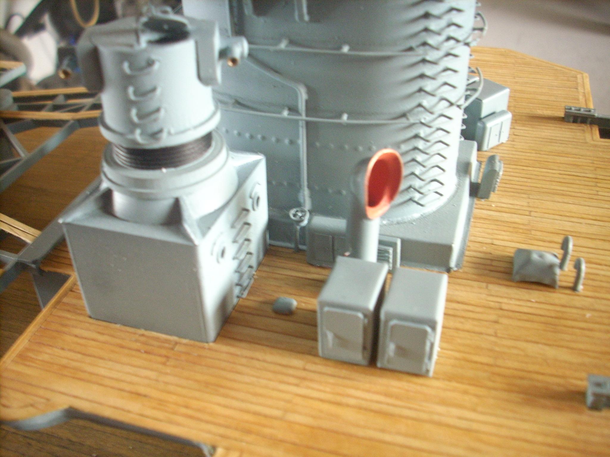

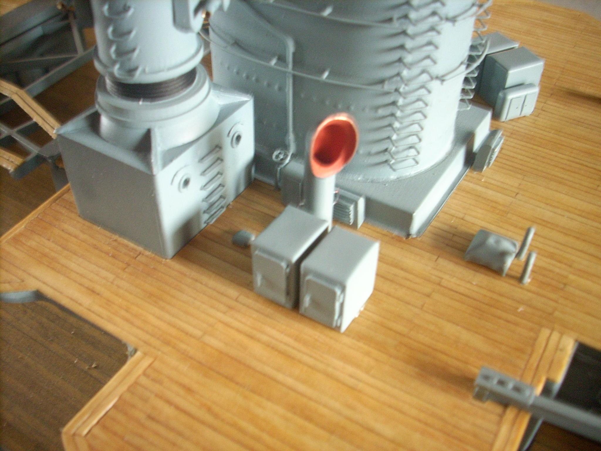

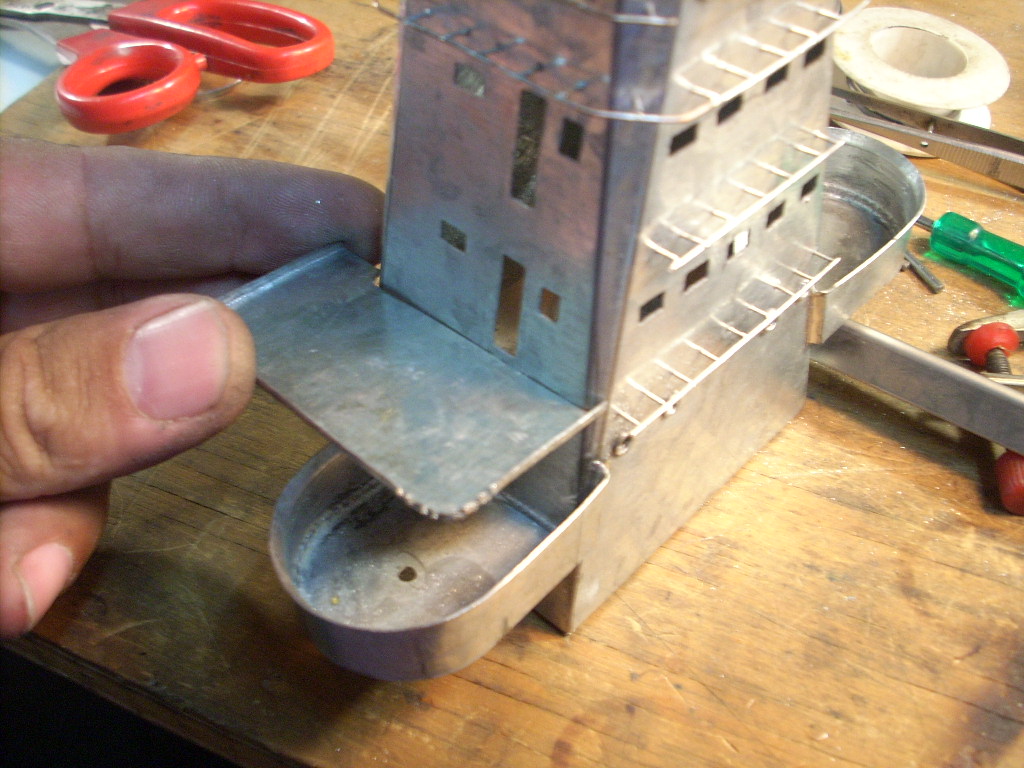

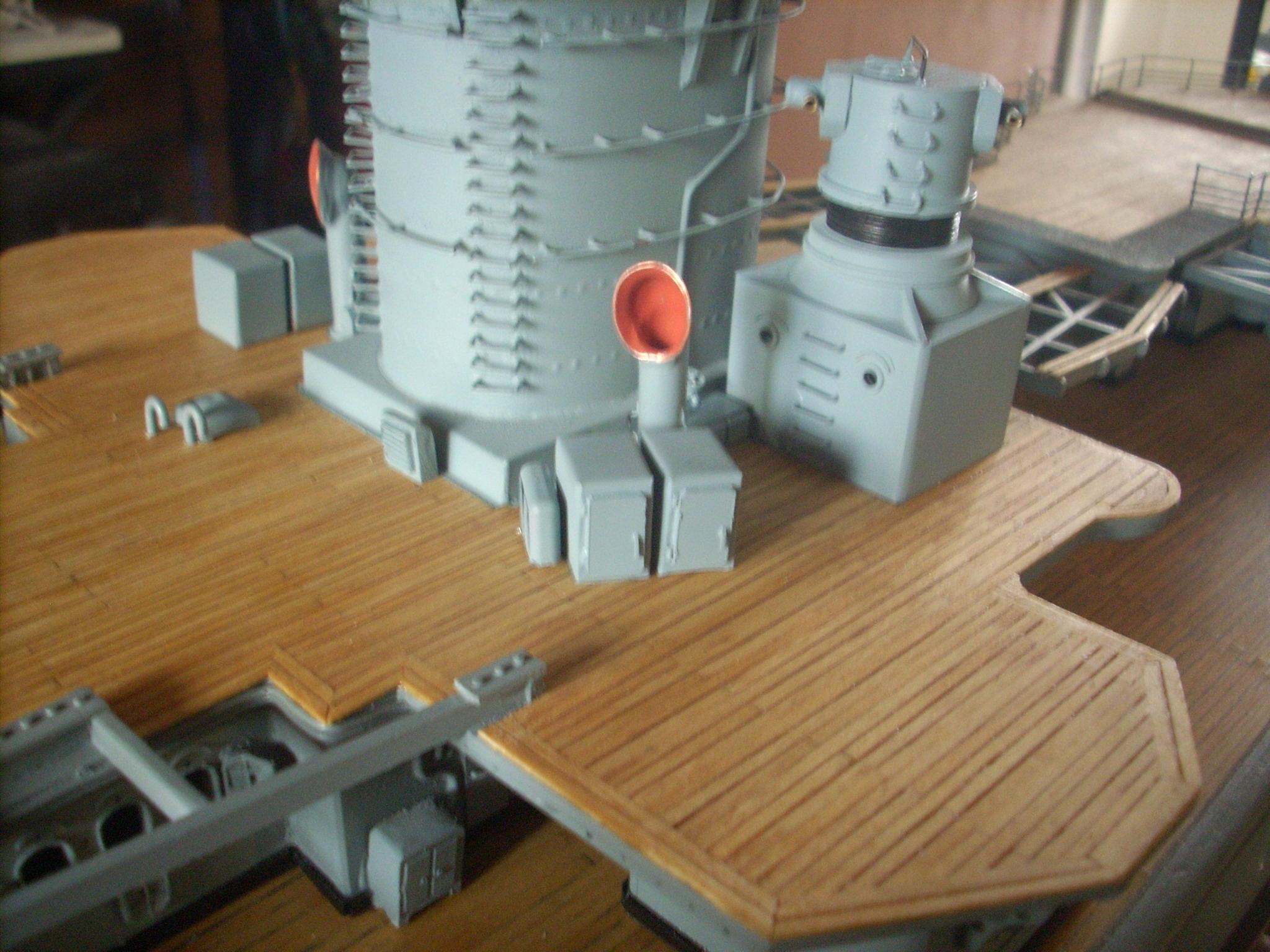

Antes de seguir con otra etapa mas importante decidí hacer algunos detalles menores ligados a la chimenea, para dejar por lo menos esa parte lo mas completa posible.
En este lugar se ubican unas respiraciones, unos armarios menores y otros mayores donde se alojaba la municion antiaérea.
El material usado en esta ocacion son capacitores electronicos, chapa y PVC.
Voy con las fotos y los comentarios...

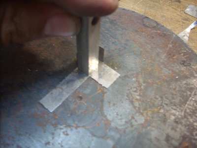

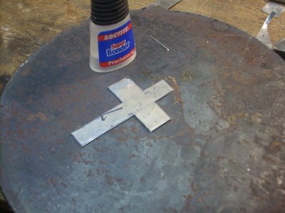

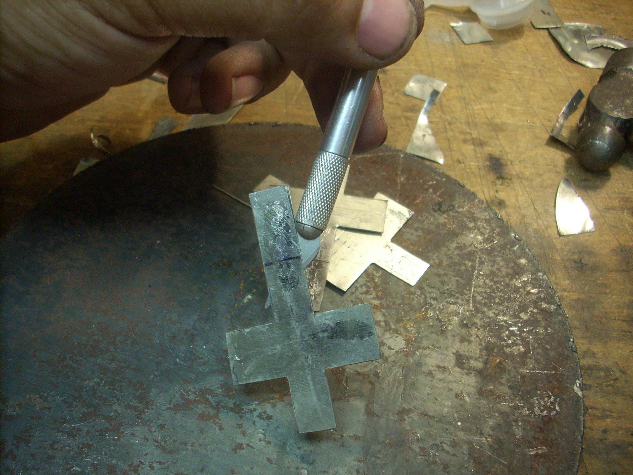

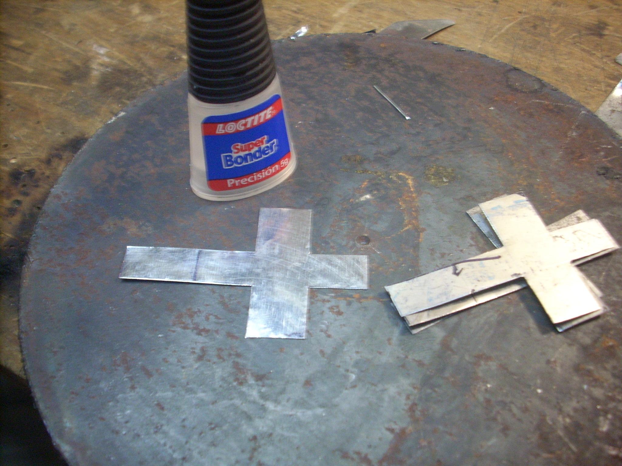

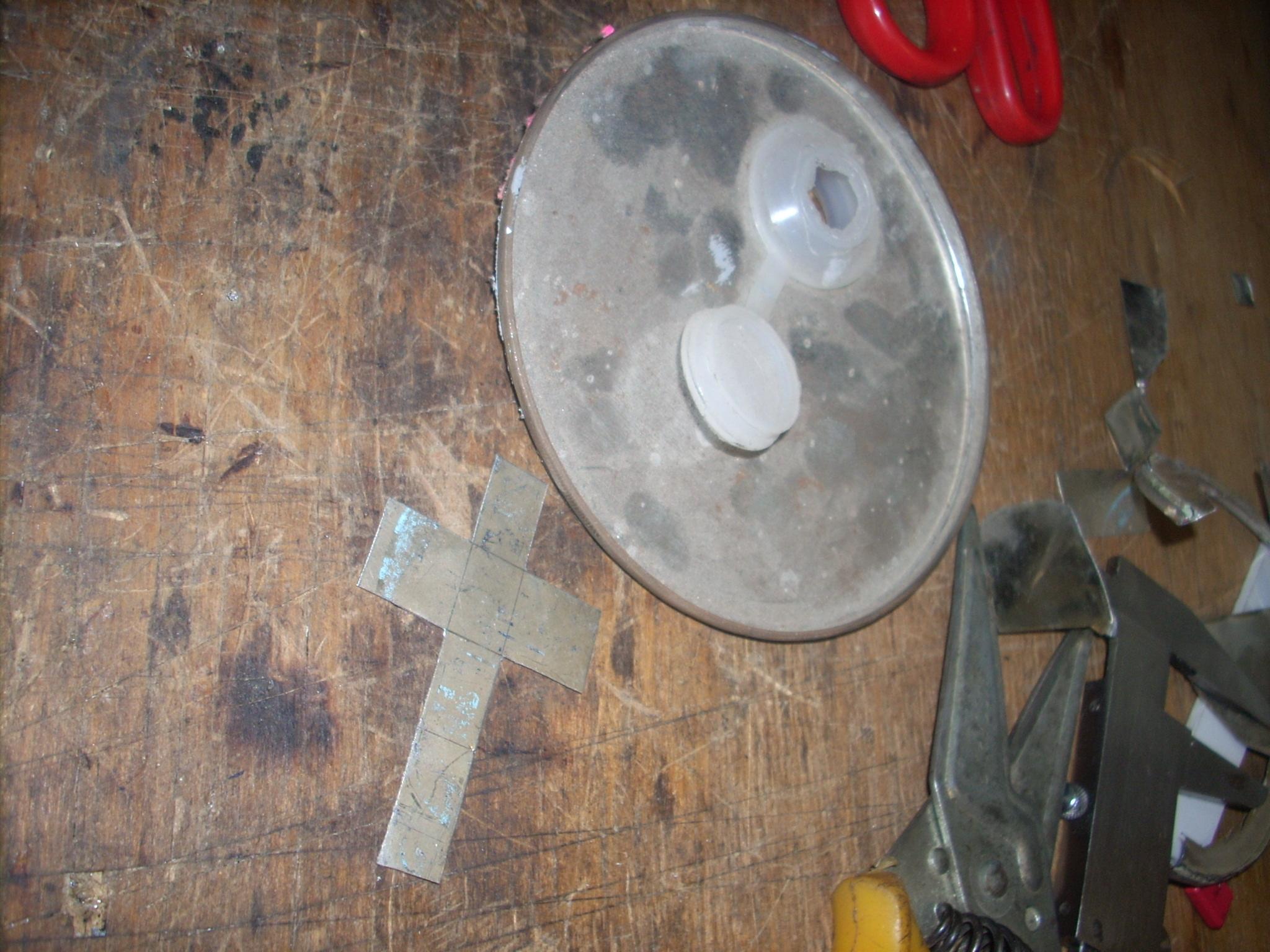

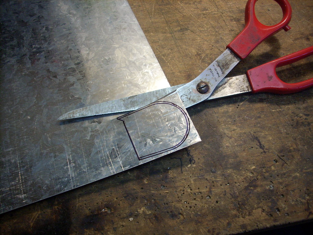

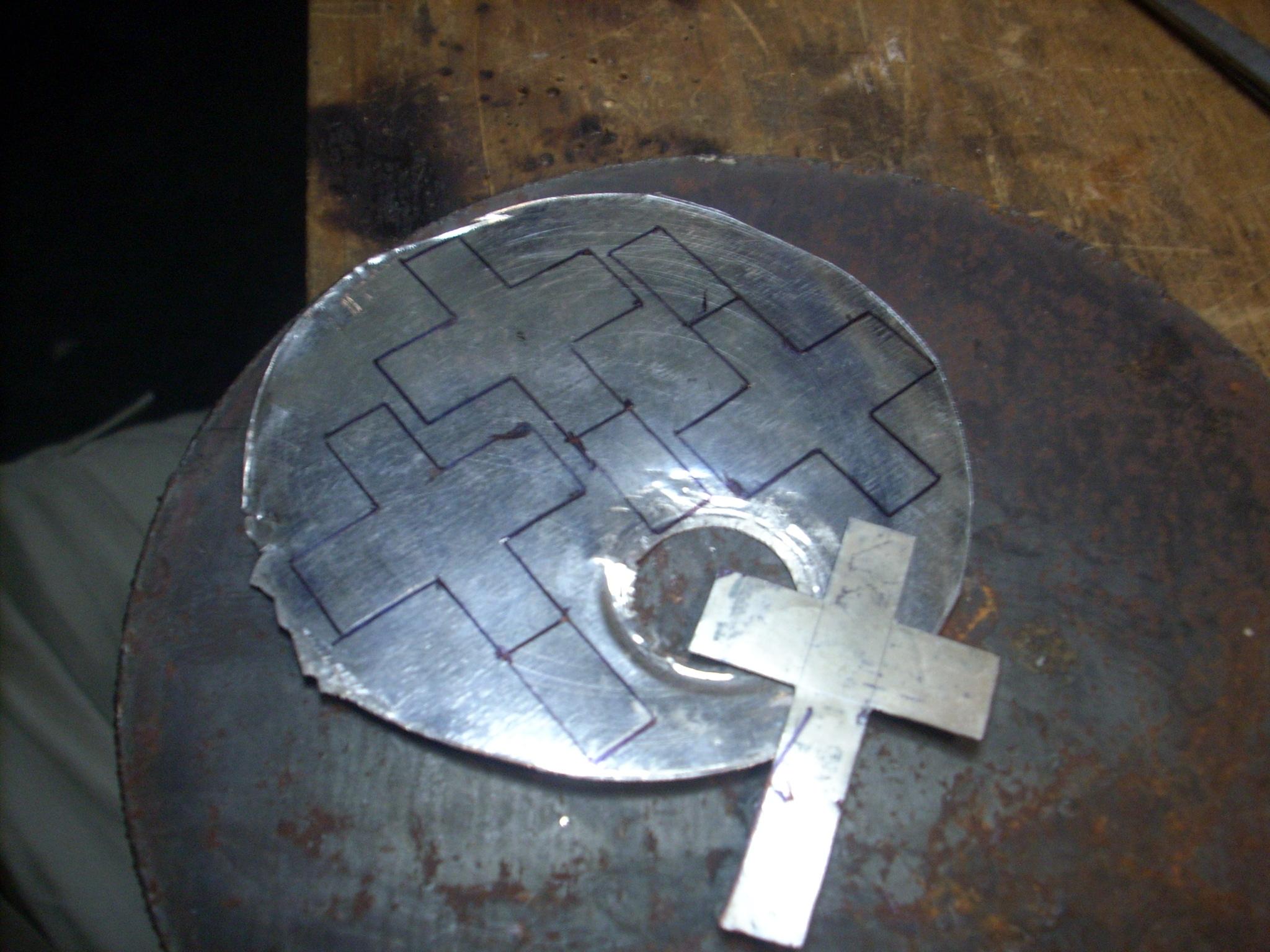

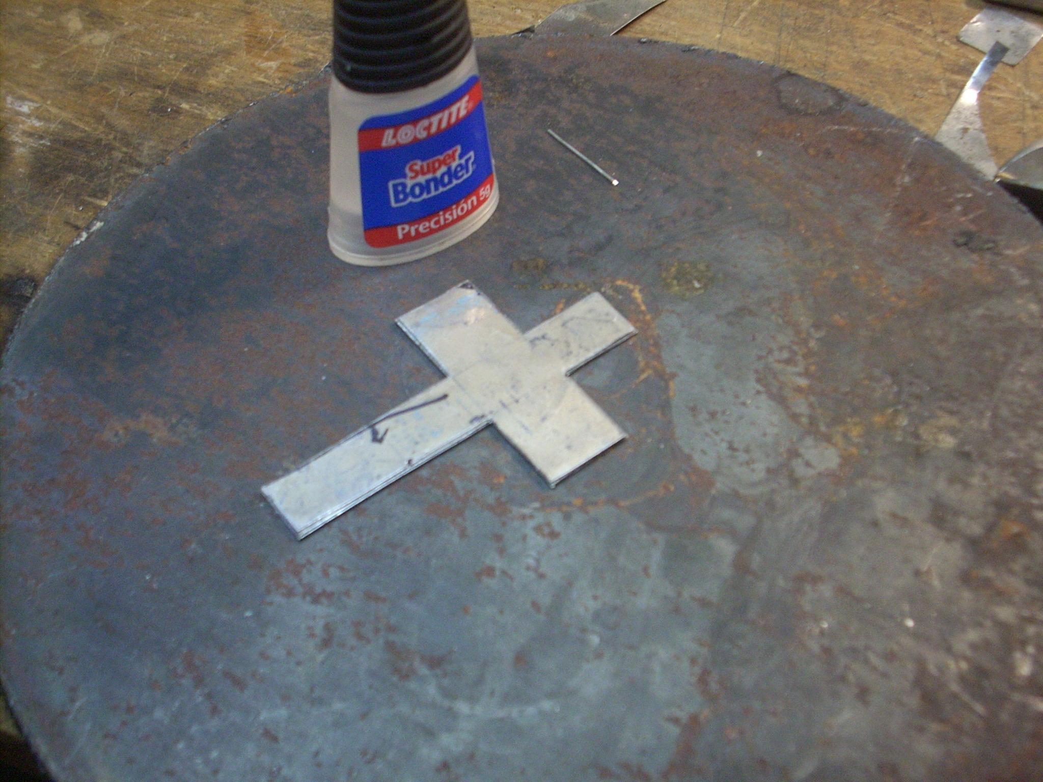

PARA HACER LOS ARMARIOS COMIENZO HACIENDO UNAS CRUCES DE CHAPA FINA OBTENIDA DE UNA LATA VIEJA, LA TAPA DE LA LATA BASTARA PARA FABRICAR LOS 4 ARMARIOS
MARCO LOS CUATRO CORTES Y DEJO UN RECTANGULO EXTRA QUE VA A CONSTITUIR EL PISO
LUEGO PEGO LOS CUATRO CORTES UNO POR ENCIMA DEL OTRO UTILIZANDO PEGAMENTO INSTANTANEO
UNA VEZ PEGADOS TODOS Y HACIENDO COINCIDIR LO MEJOR POSIBLE LOS BORDES...

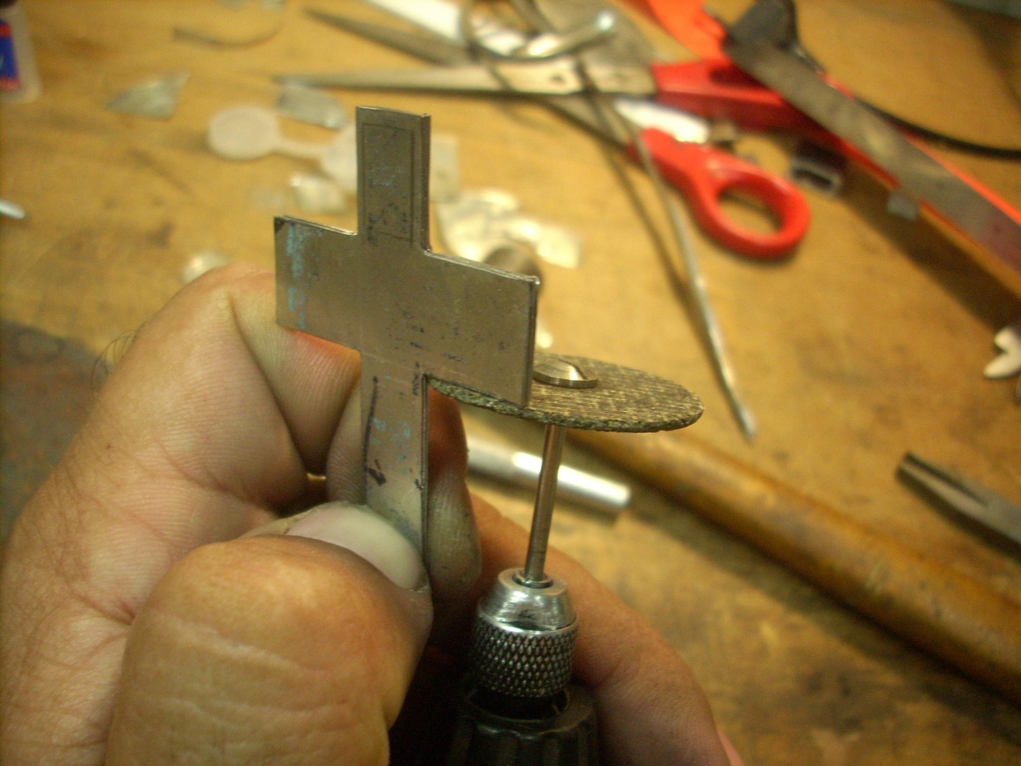

LIJO CON EL TORNO TODOS LOS BORDES PARA EMPAREJAR
LUEGO SEPARO CADA PARTE FACILMENTE UTILIZANDO EL CUTER.

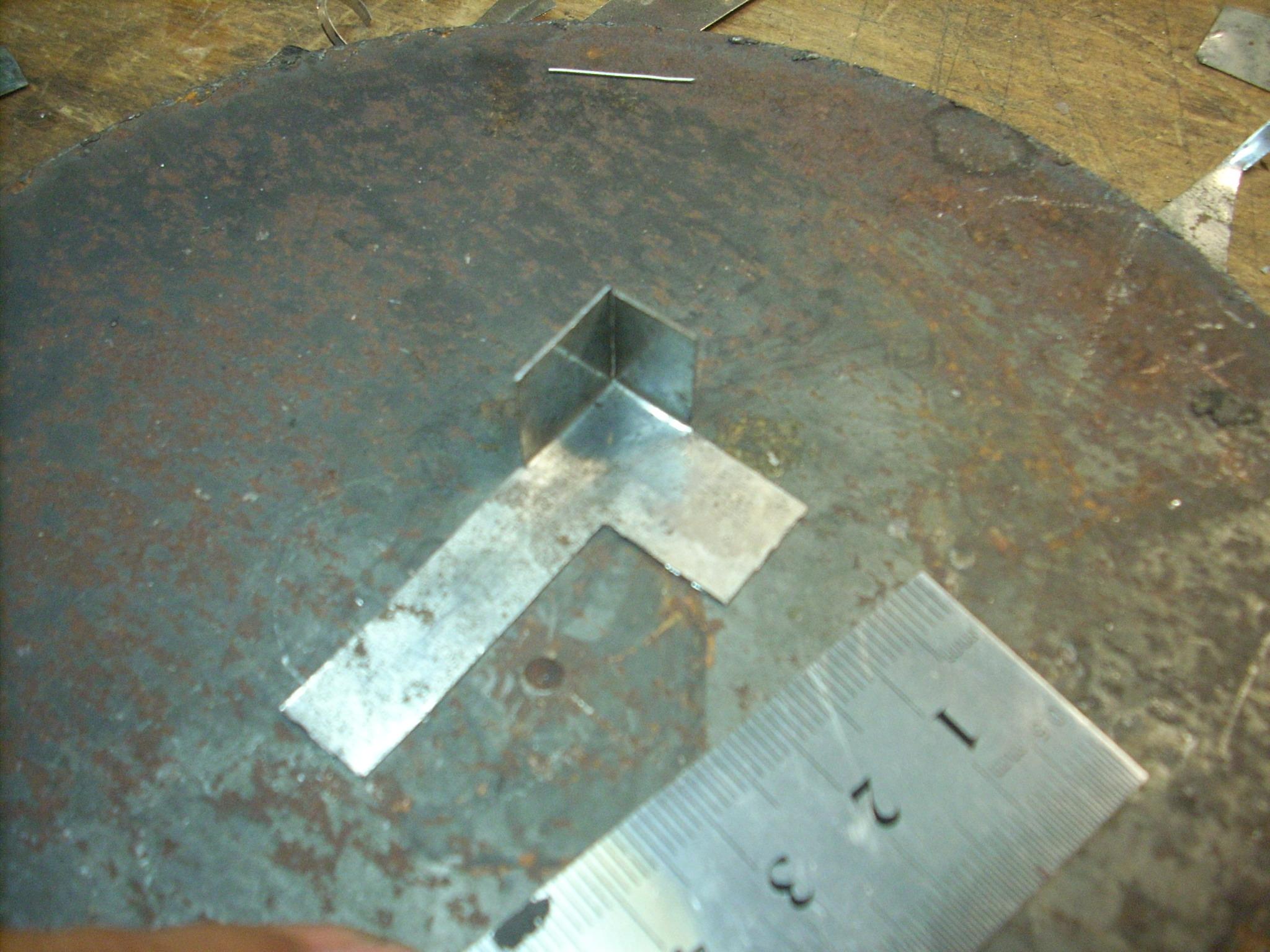

A CONTINUACION HAGO LOS PLIEGUES USANDO DE APOYO LA REGLA
QUEDA ASI...
QUEDA ASI...

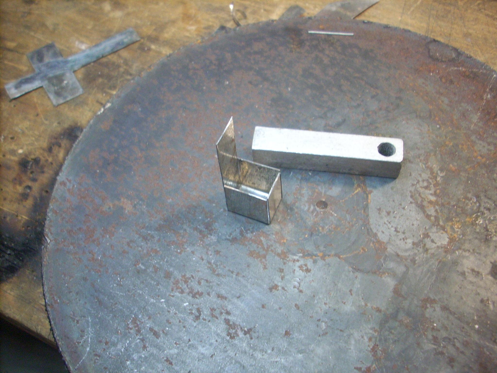

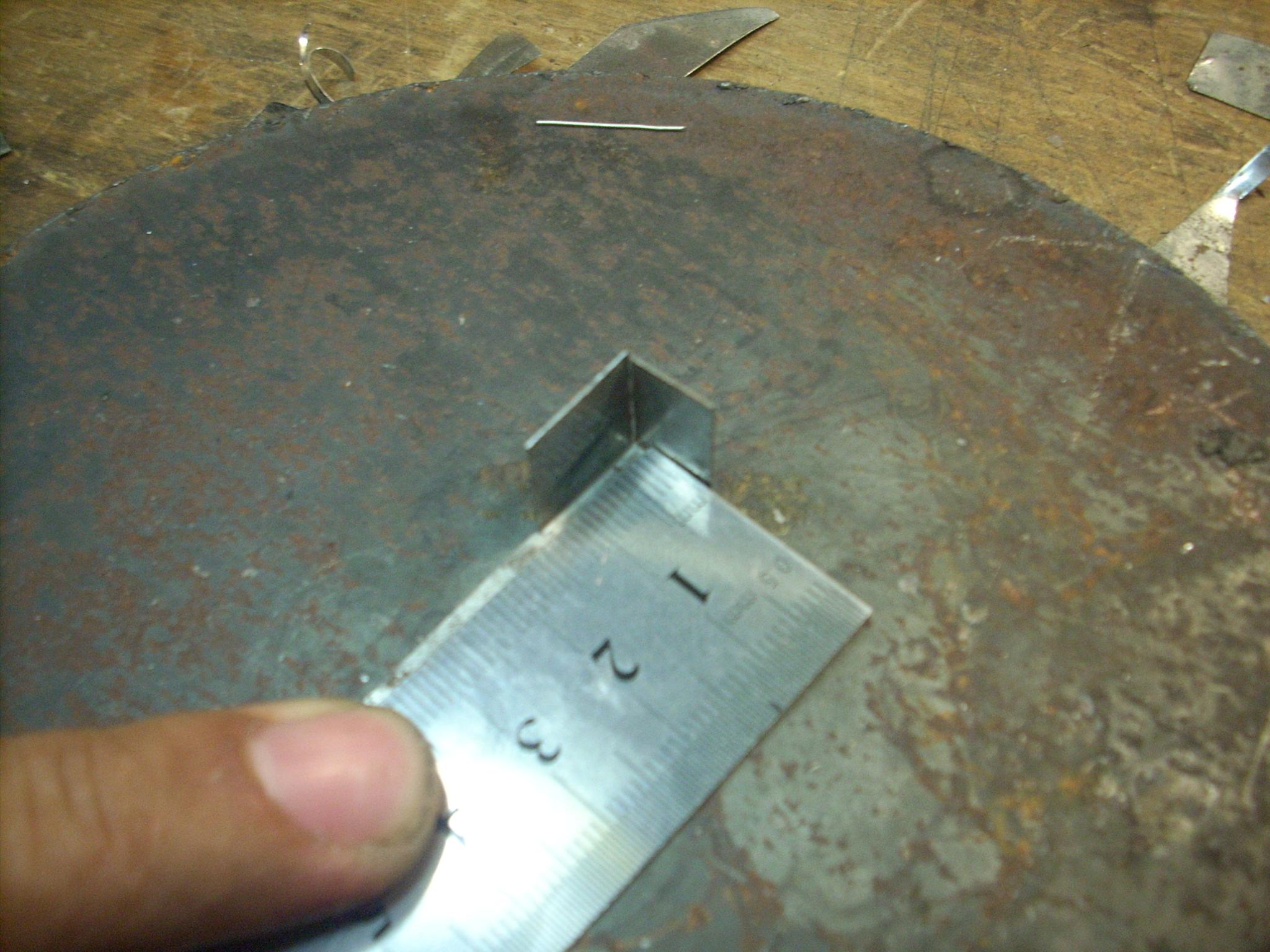

CON LA AYUDA DE UNA FORMA CUADRADA DE METAL DOBLO LOS PLIEGUES INTERIORES
ASI QUEDA PLEGADO, LUEGO LA ALETA ESA SE ACUESTA Y QUEDA LISTO PARA SOLDAR ESTA ULTIMA, LAS SOLDADURAS LAS HAGO INTERIORMENTE PARA QUE POR FUERA QUEDE PROLIJO.

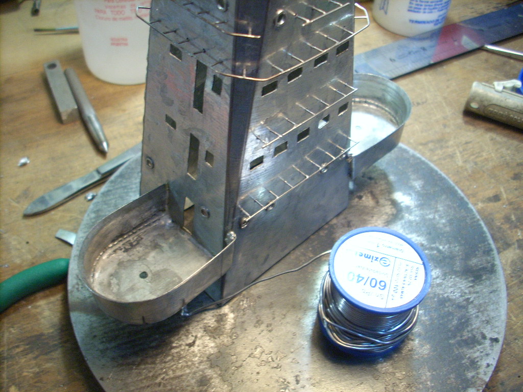

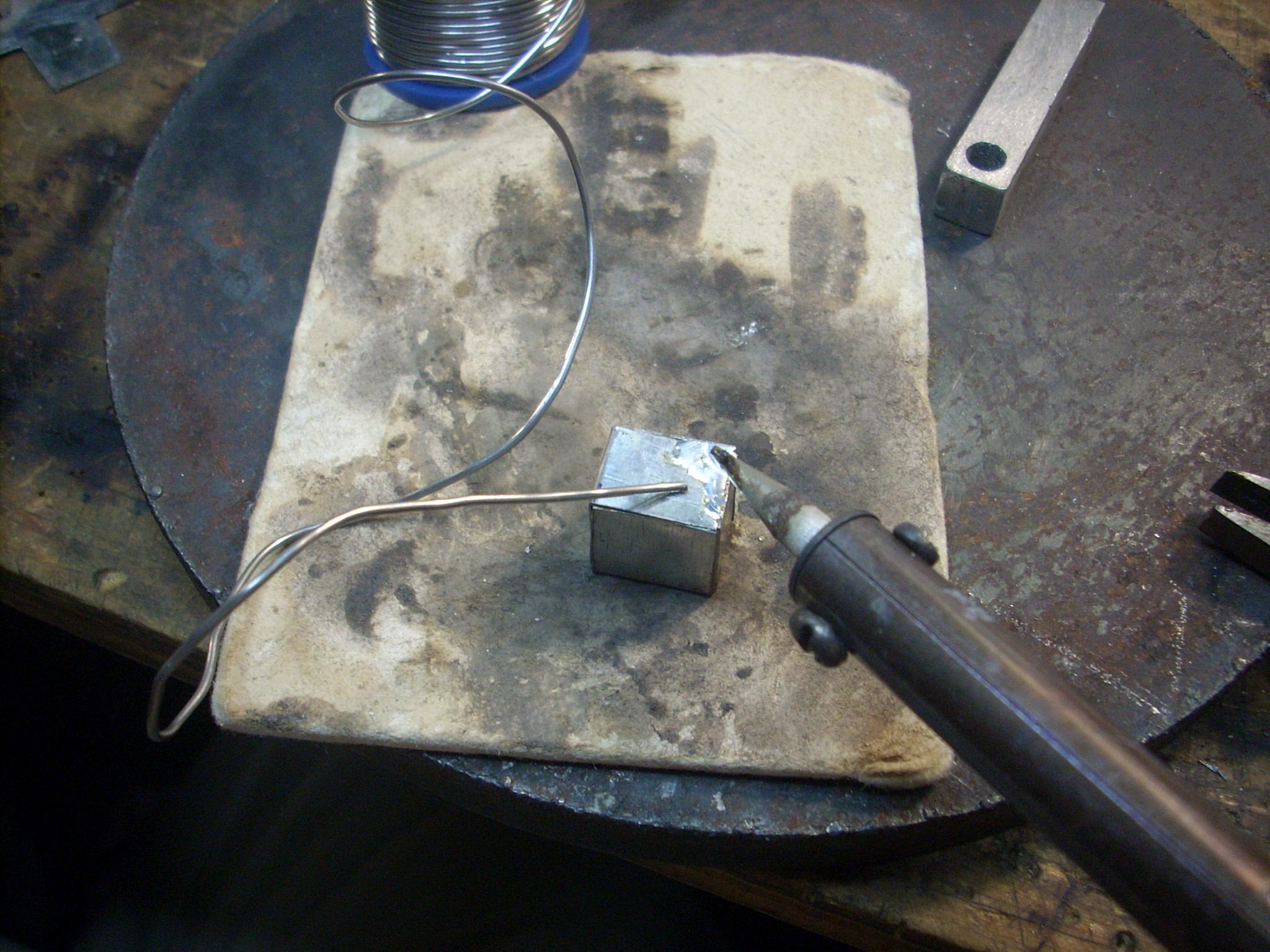

SOLDANDO CON ESTAÑO DE RADIO

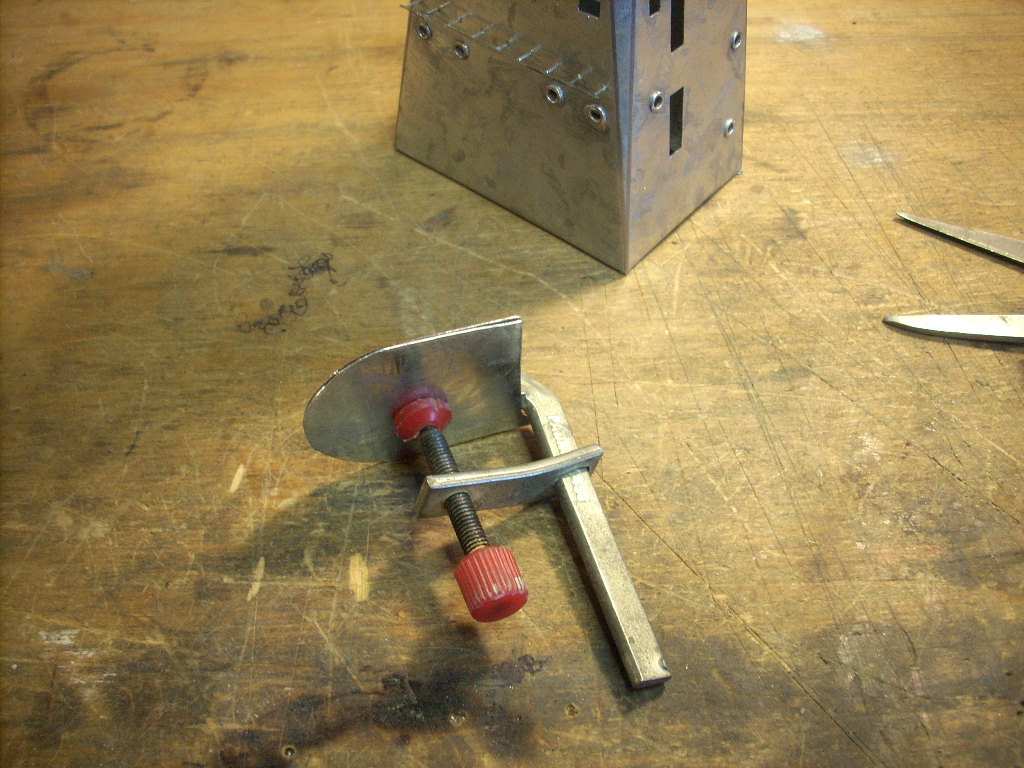

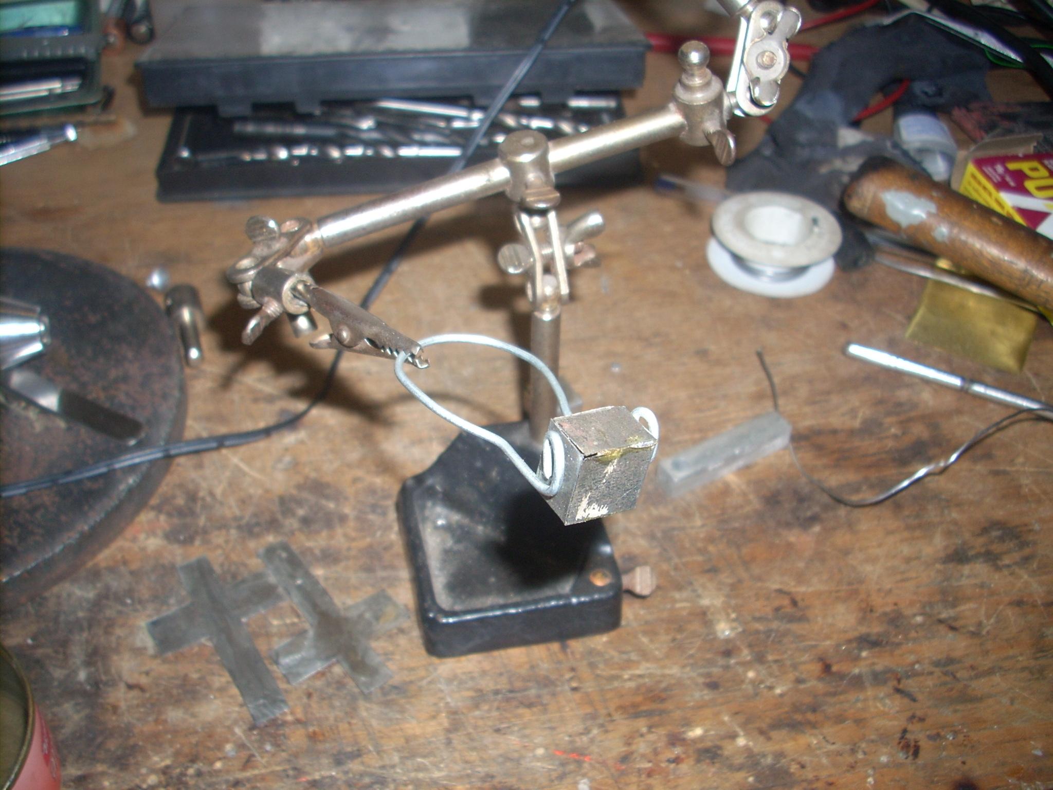

CON UN ALAMBRE CONFECCIONO UNA AYUDA PARA SOLDAR

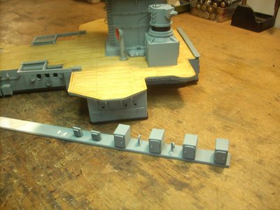

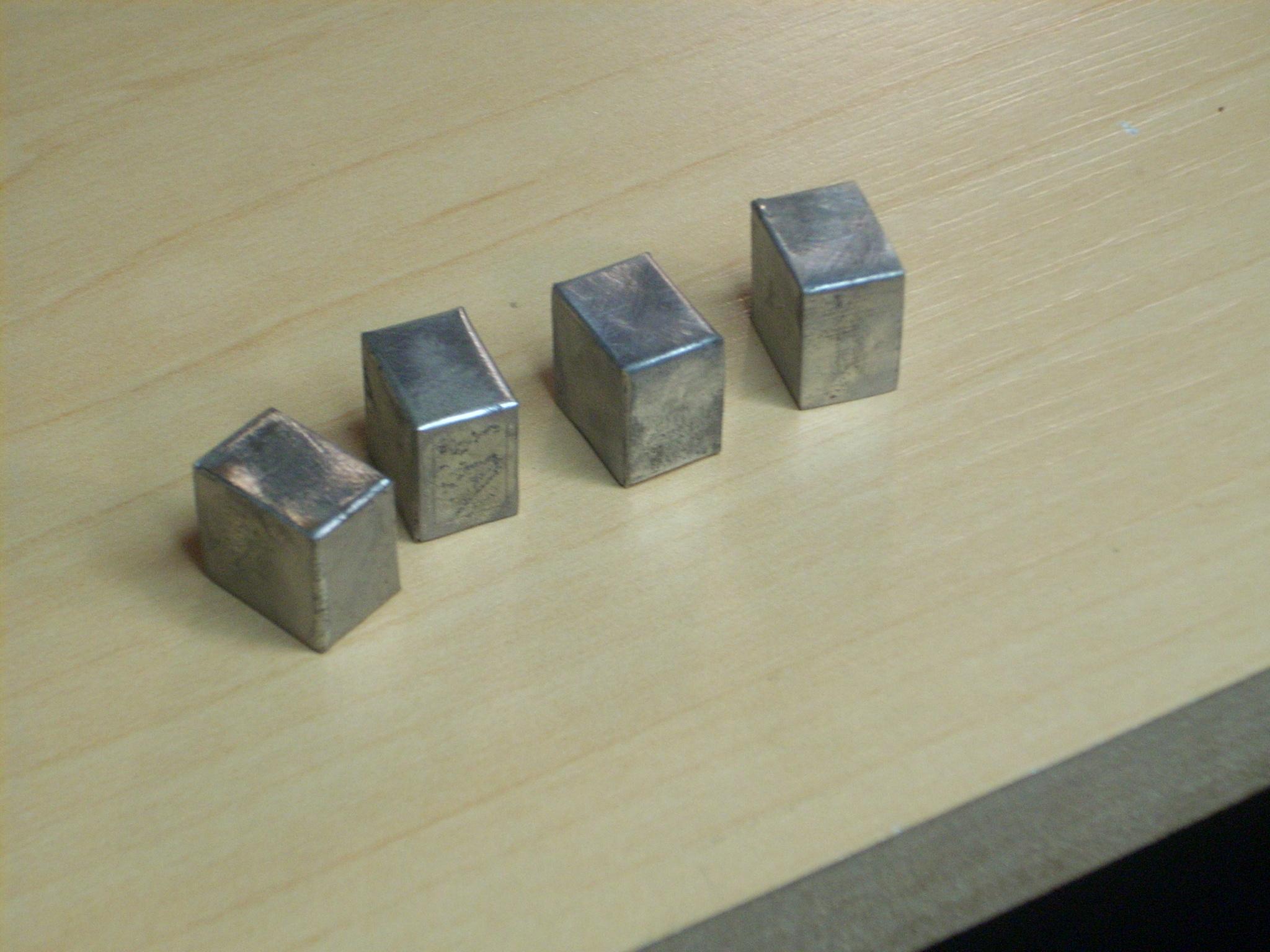

FINALMENTE ASI QUEDAN LOS ARMARIOS, LOGICAMENTE SIN LAS PUERTAS
FINALMENTE, UNA VEZ AGREGADAS LAS PUERTAS A LOS ARMARIOS LOS PEGO EN UN TROZO DE PVC JUNTO A OTRAS PIEZAS QUE VAN A IR COLOCADAS EN ESTA OPORTUNIDAD, LOS RESPIRADEROS SON DE PLASTICO Y LAS REJILLAS ESTAN CONFECCIONADAS CON EL MISMO METODO UTILIZADO ANTERIORMENTE, LOS CAÑITOS DE VENTILACION SON DE ALAMBRE.<br />LUEGO PINTO TODO CON EL AEROGRAFO Y  ESTAN LISTOS PARA USAR

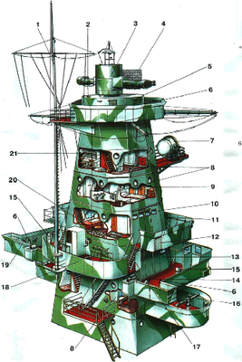

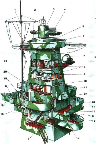

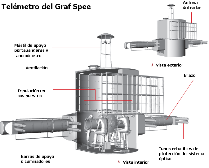

ASI SE VERIA LA TORRE INTERIORMENTE

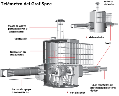

ESTE ERA EL TELEMETRO QUE LA CORONABA, YO PARTICULARMENTE ESTUVE PARADO JUNTO A EL (EL QUE RESCATARON DEL FONDO DEL RIO Y ESTA EN EL PUERTO DE MONTEVIDEO EN EL VECINO PAIS DE URUGUAY)
EN ESTA FOTO SE VE LA CORONACION DE LA TORRE Y DONDE SE VE ESE HUECO IBA COLOCADO EL TELEMETRO, POR ESO SE VE QUE LO PUDIERON RESCATAR PORQUE NO QUEDO FIJO A LA ESTRUCTURA, SE DESPRENDIO

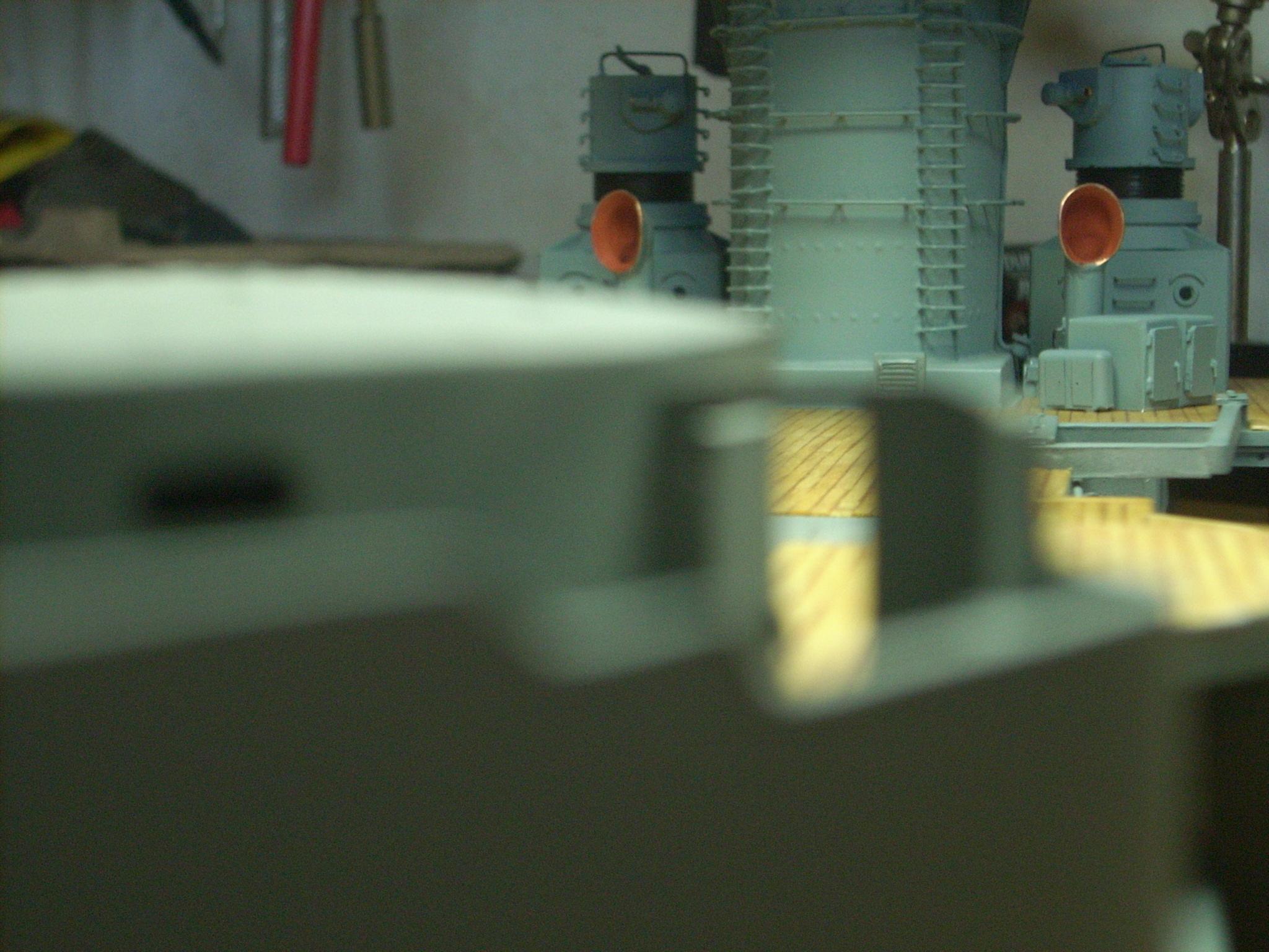

OTRA VISTA, ESTA FOTO SE SACO EN LAS ULTIMAS HORAS DEL BARCO, SE PUEDE APRECIAR LAS METRALLAS RECIBIDAS DE LOS CAÑONES INGLESES

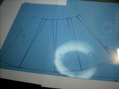

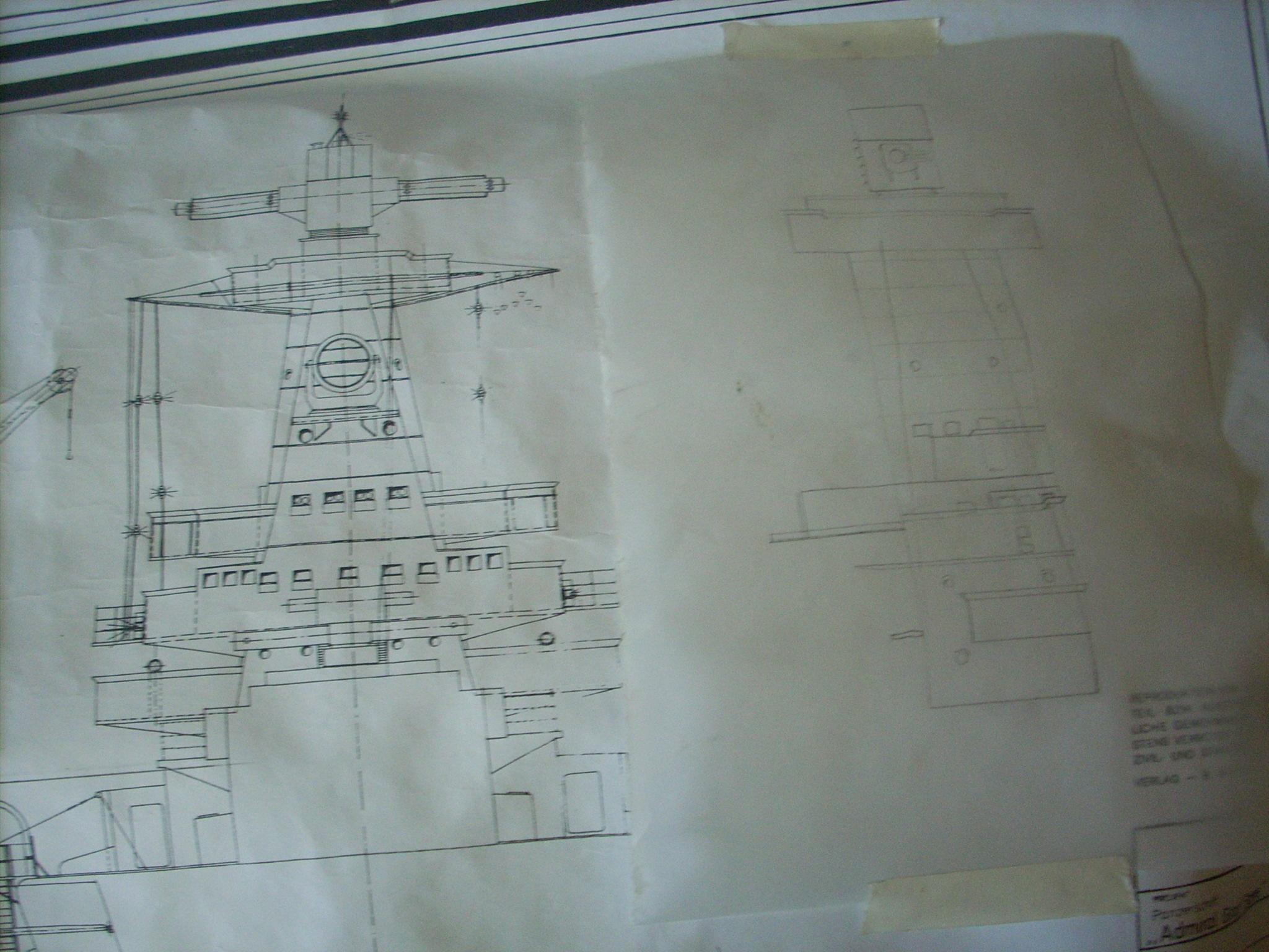

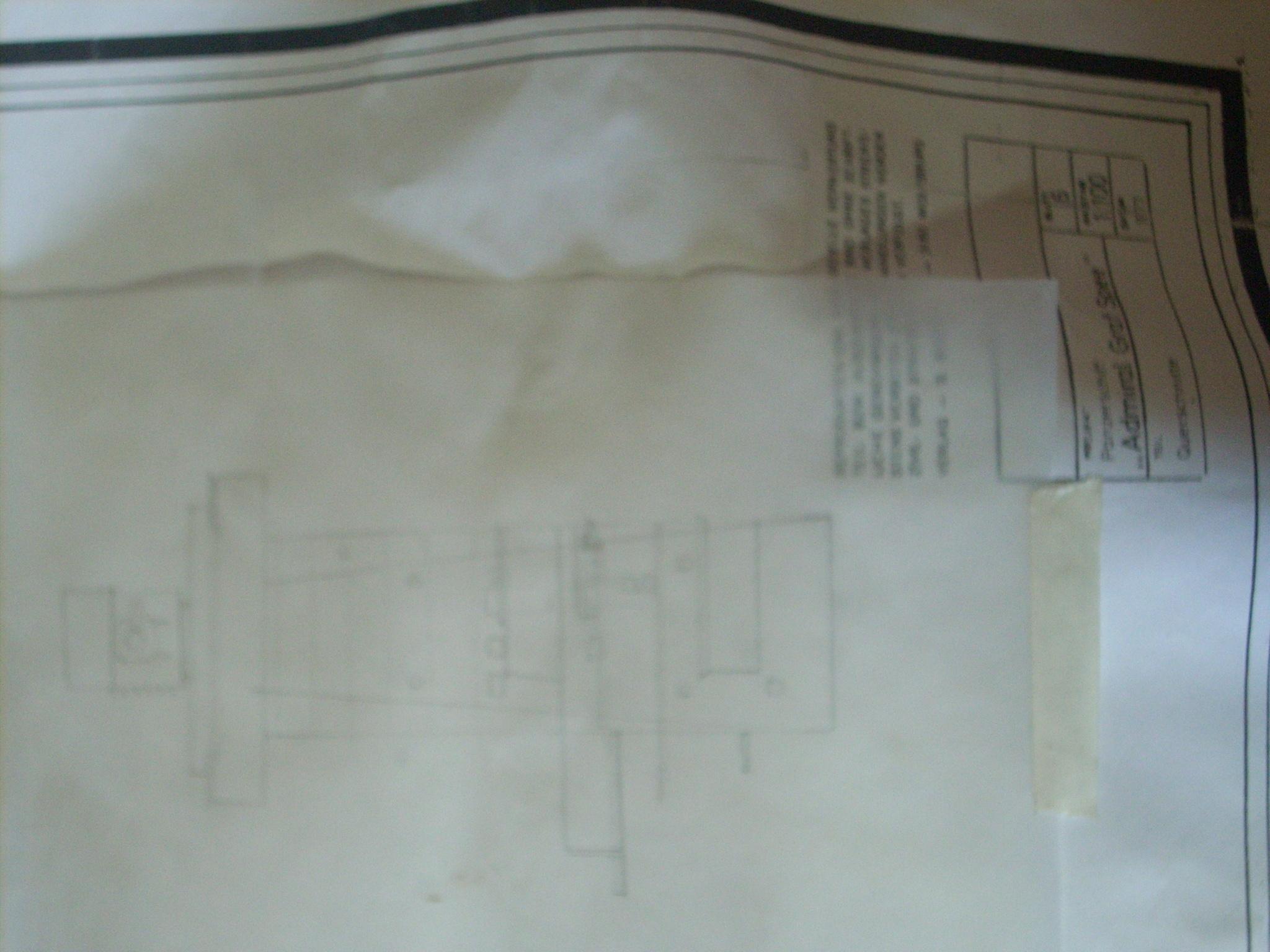

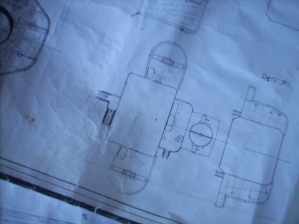

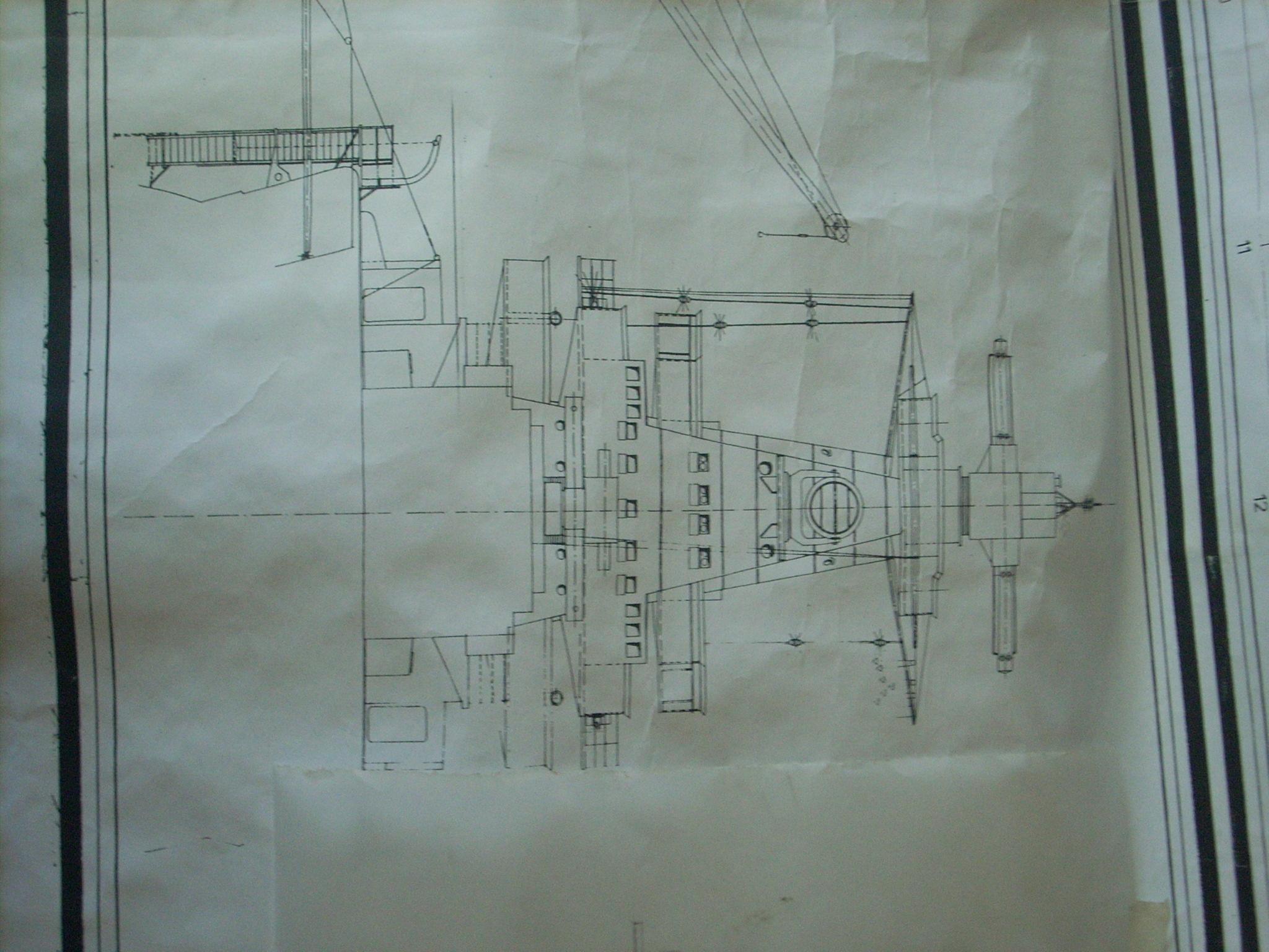

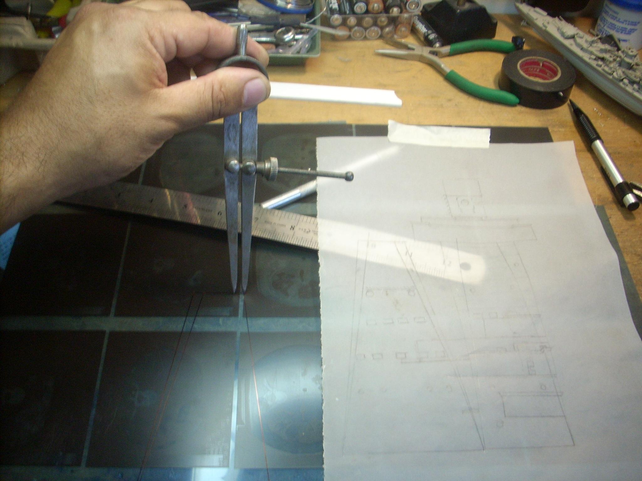

PUENTE DE MANDO VISTA DEL PLANO

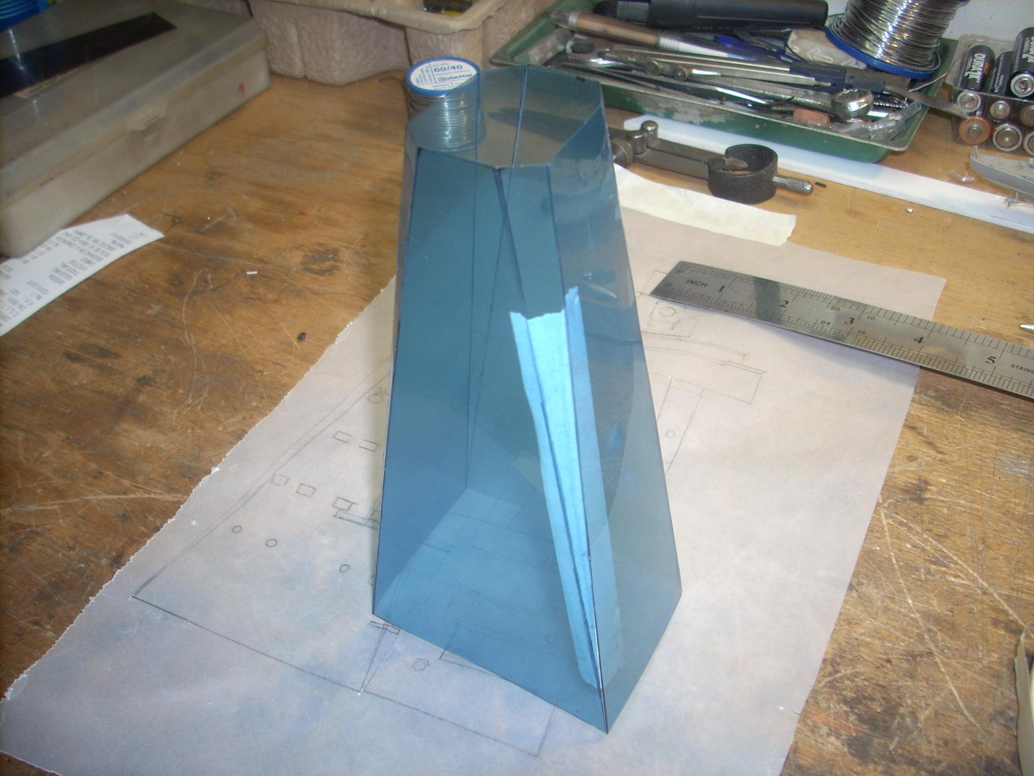

CALCO LAS VISTAS DE AMBOS LADOS PARA NO TRABAJAR DIRECTAMENTE EN EL PLANO

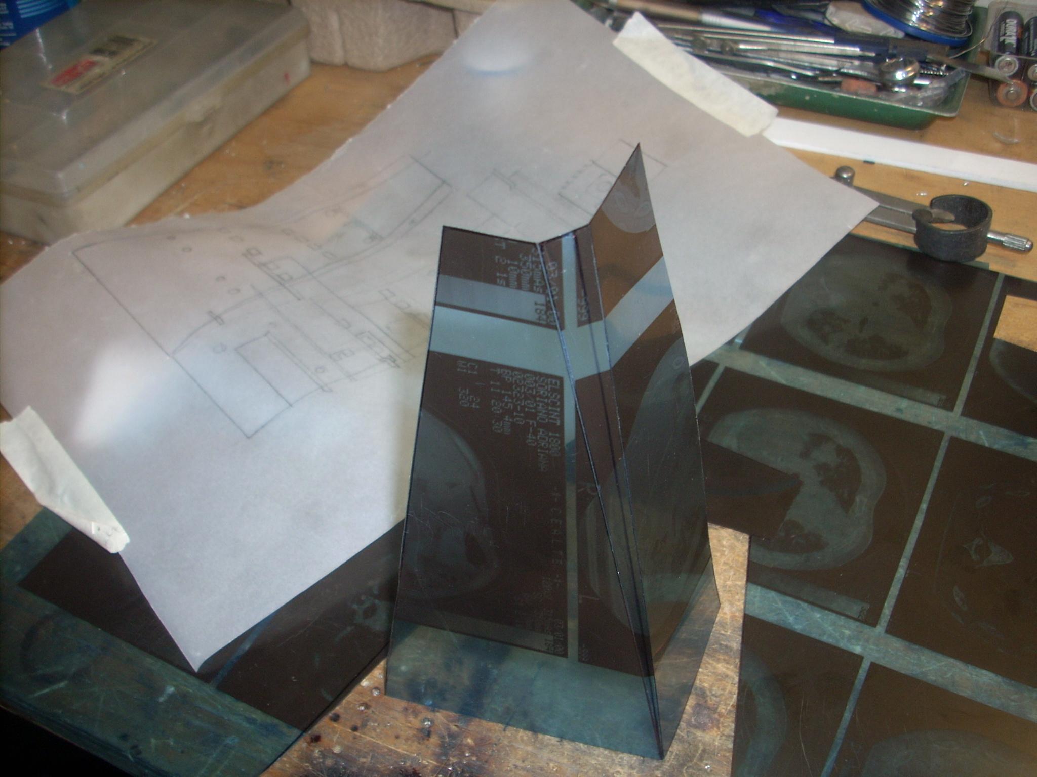

LUEGO TRANSLADO LAS MEDIDAS A LA PLACA RADIOGRAFICA PARA HACER EL MOLDE DE UNA DE LAS CARAS Y UN COSTADO
UNA VEZ MARCADO SIMPLEMENTE CORTO POR LOS LADOS, DE ESTA MANERA ME QUEDA MARCADO DOS LADOS MAS LA ARISTA TRIANGULAR, AHORA COPIANDO DE &quot;ESPEJO&quot; OBTENDRE LOS OTROS DOS LADOS IGUALES A ESTE.
UNA VEZ MARCADO SIMPLEMENTE CORTO POR LOS LADOS, DE ESTA MANERA ME QUEDA MARCADO DOS LADOS MAS LA ARISTA TRIANGULAR, AHORA COPIANDO DE "ESPEJO" OBTENDRE LOS OTROS DOS LADOS IGUALES A ESTE.
ACA SE VE LO QUE EXPLICO EN LA FOTO ANTERIOR, HAGO ESPEJO Y ME QUEDA TODA UNA SOLA PIEZA COMO YO QUERIA.
LUEGO CORTO Y DOBLO PARA VER COMO QUEDA Y SI ESTA EN LA ESCALA CORRECTA

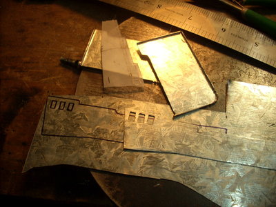

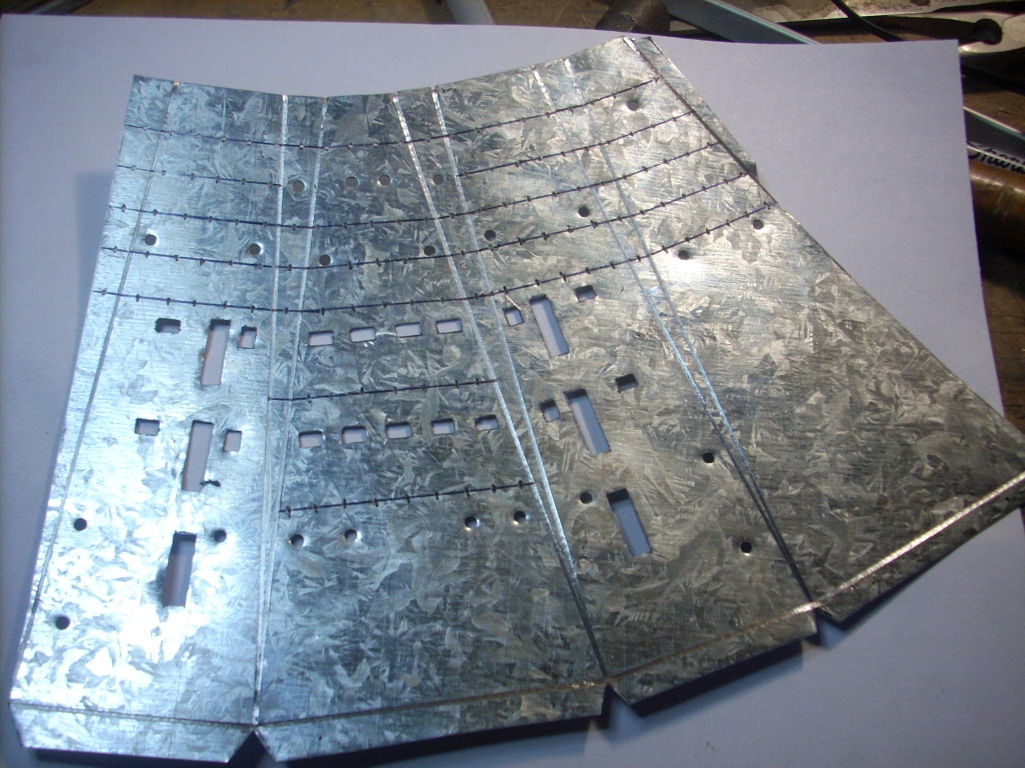

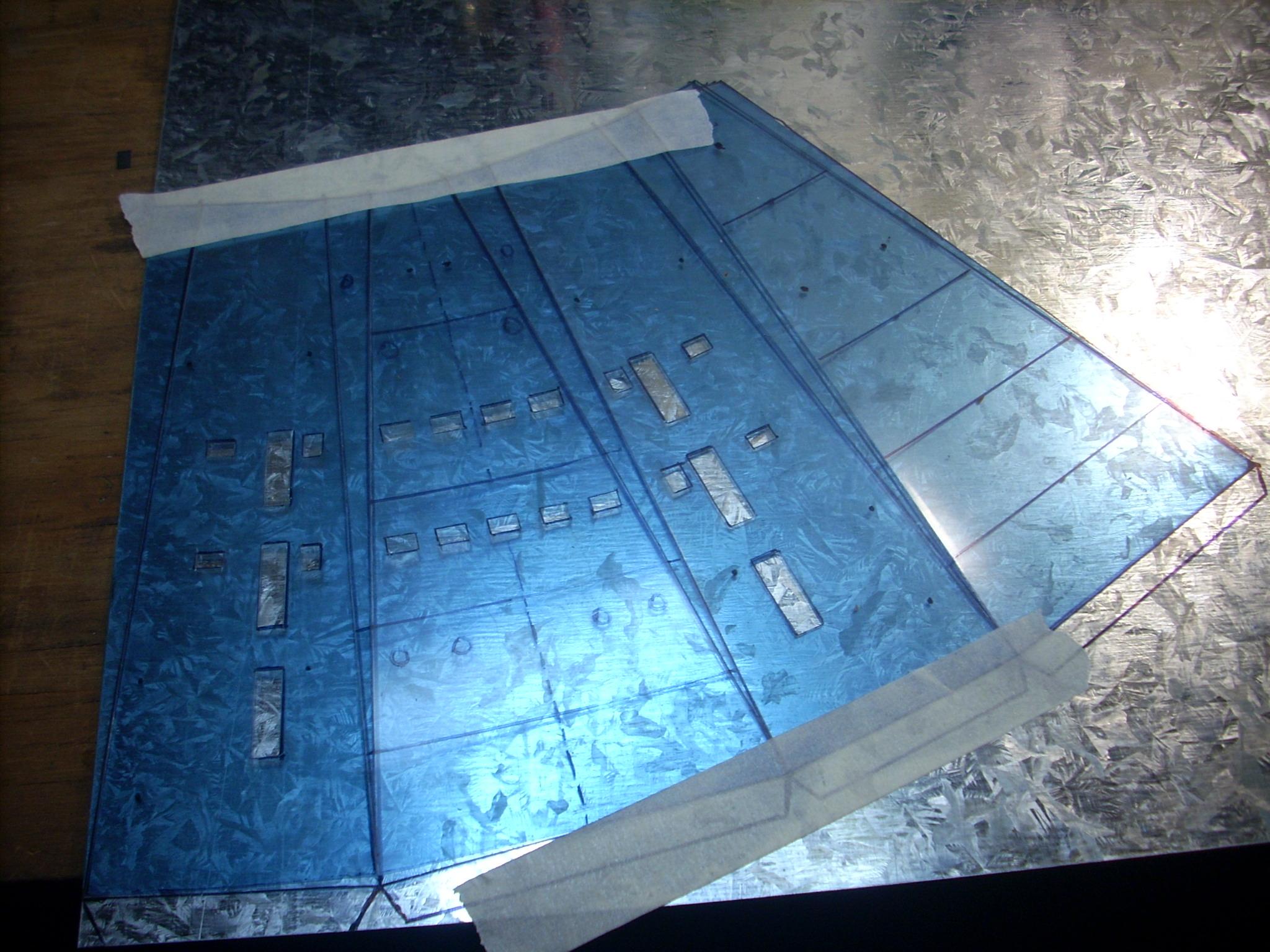

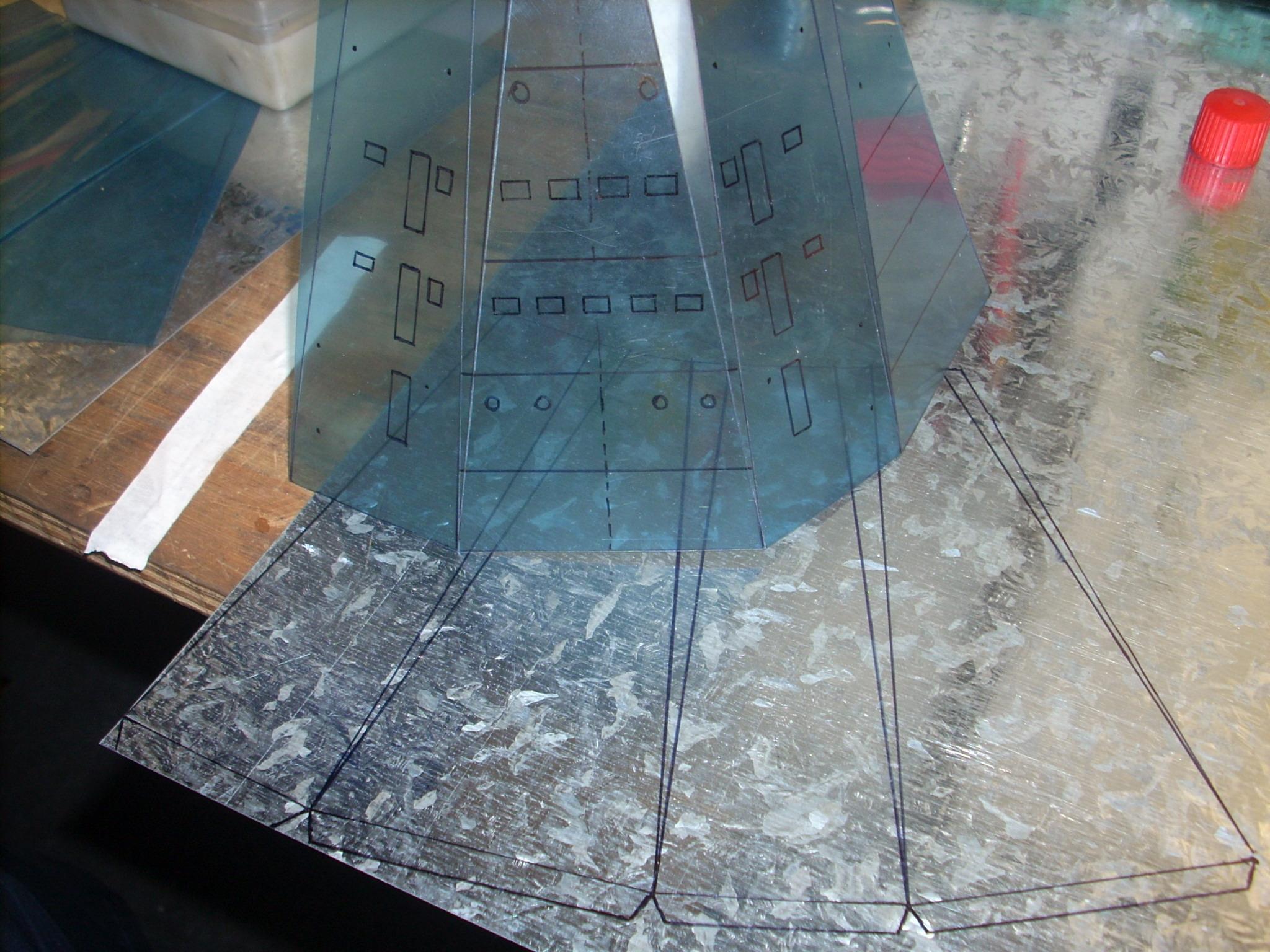

A CONTINUACION PASO A LA CHAPA LAS MARCACIONES USANDO LA PLANTILLA, AGREGO LOS PLIEGUES PARA LA BASE DIRECTAMENTE EN EL CHAPA
LUEGO EN EL MOLDE COPIO DEL PLANO LAS AVERTURAS Y LOS NIVELES DE LOS DIFERENTES &quot;DECK&quot; O CUBIERTAS, TAMBIEN MARCO LINEA DE CRUJIA PARA COMPROBAR SIMETRIA
LUEGO EN EL MOLDE COPIO DEL PLANO LAS AVERTURAS Y LOS NIVELES DE LOS DIFERENTES "DECK" O CUBIERTAS, TAMBIEN MARCO LINEA DE CRUJIA PARA COMPROBAR SIMETRIA
UNA VEZ CALADO EL MOLDE PASO MARCACIONES A LA CHAPA

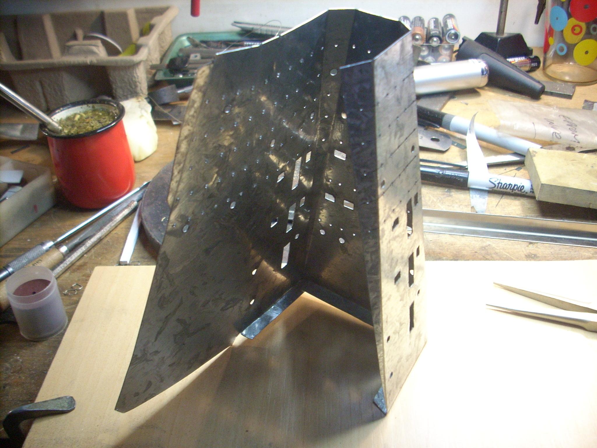

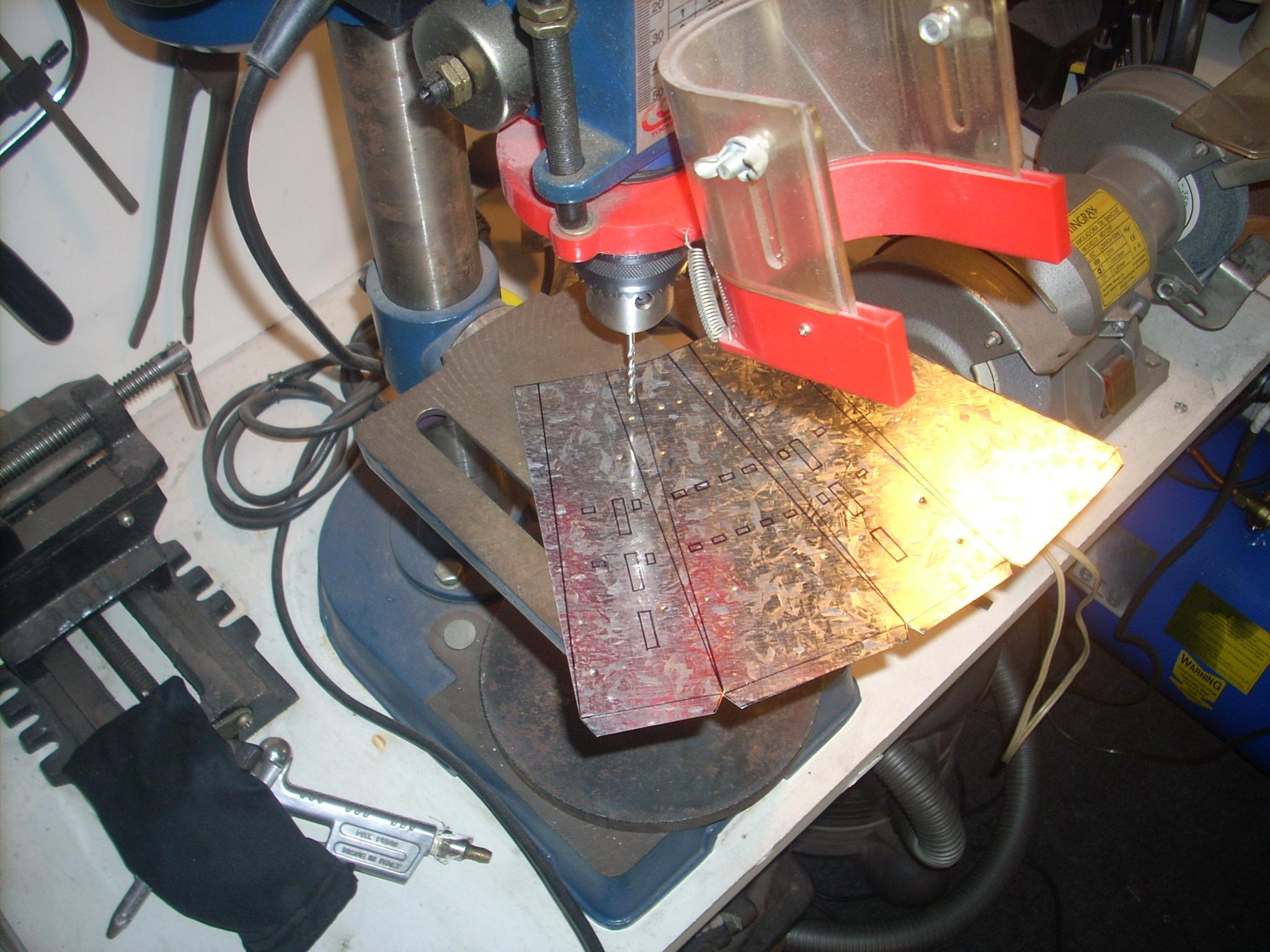

HAGO LAS PERFORACION Y ABRO LAS AVERTURAS, PUERTAS Y VENTANAS

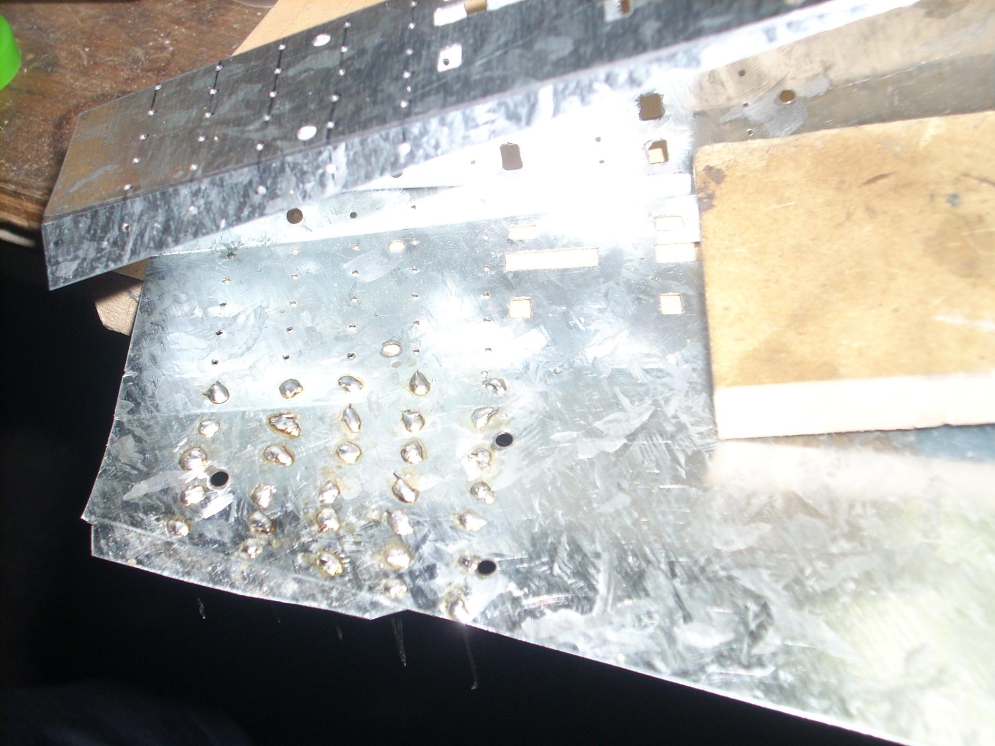

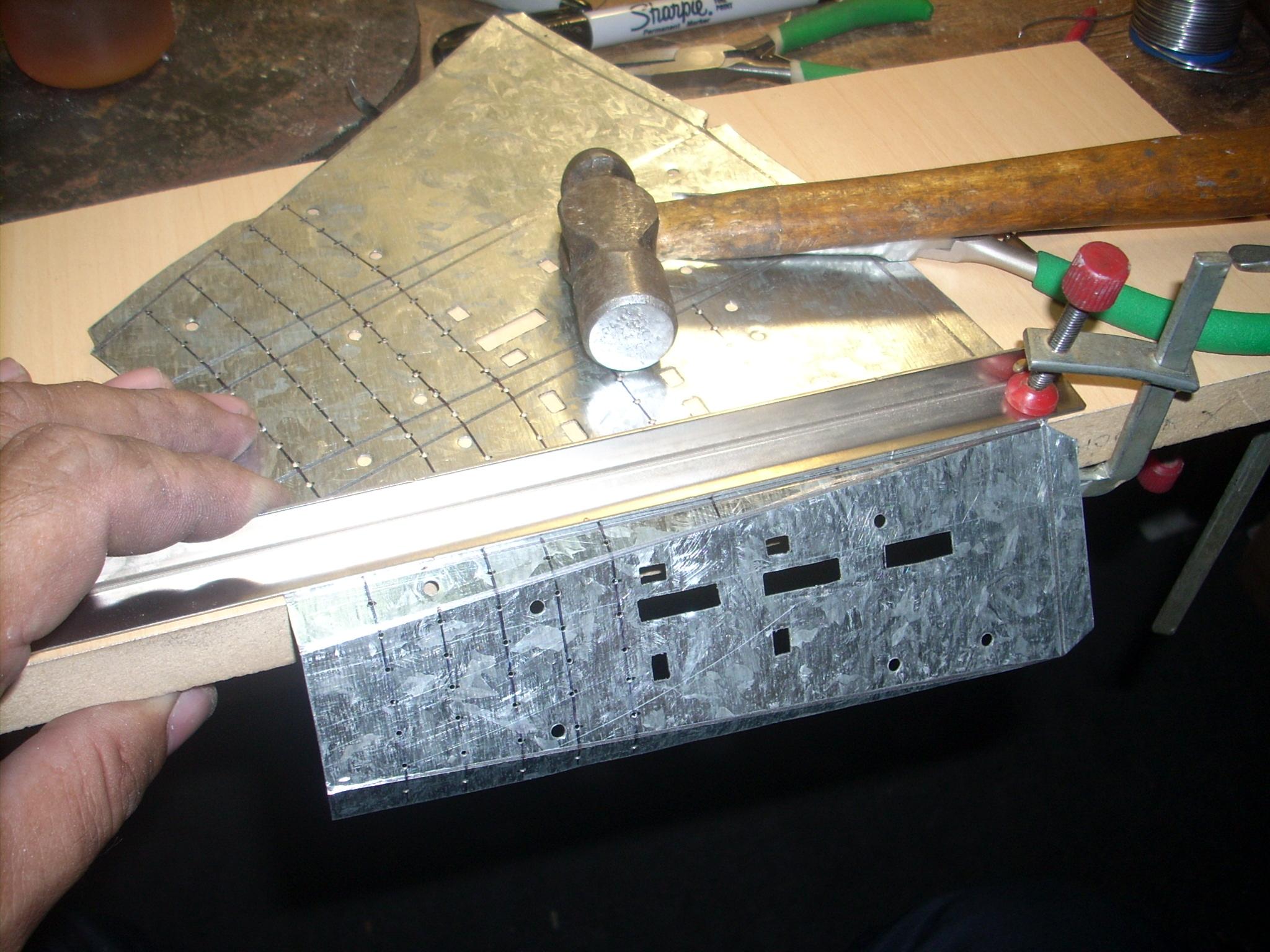

ASI QUEDA LA CHAPA ANTES DEL PLEGADO, EN ESTA OPORTUNIDAD TAMBIEN MARCO Y PERFORO LOAS APOYOS DE LOS PASA MANOS-PIES ( NO SE COMO SE LLAMA ESTE ELEMENTO)
COMIENZO EL PLEGADO ASISTIDO POR UN ANGULO OBTENIDO DE UNA DE LAS IMPRESORAS QUE DESARME Y UN MARTILLO

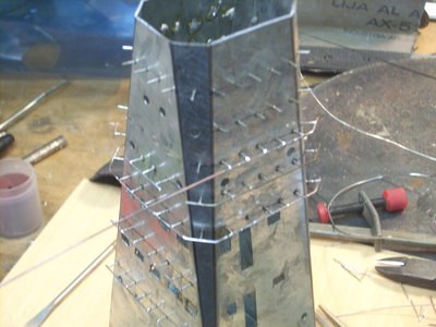

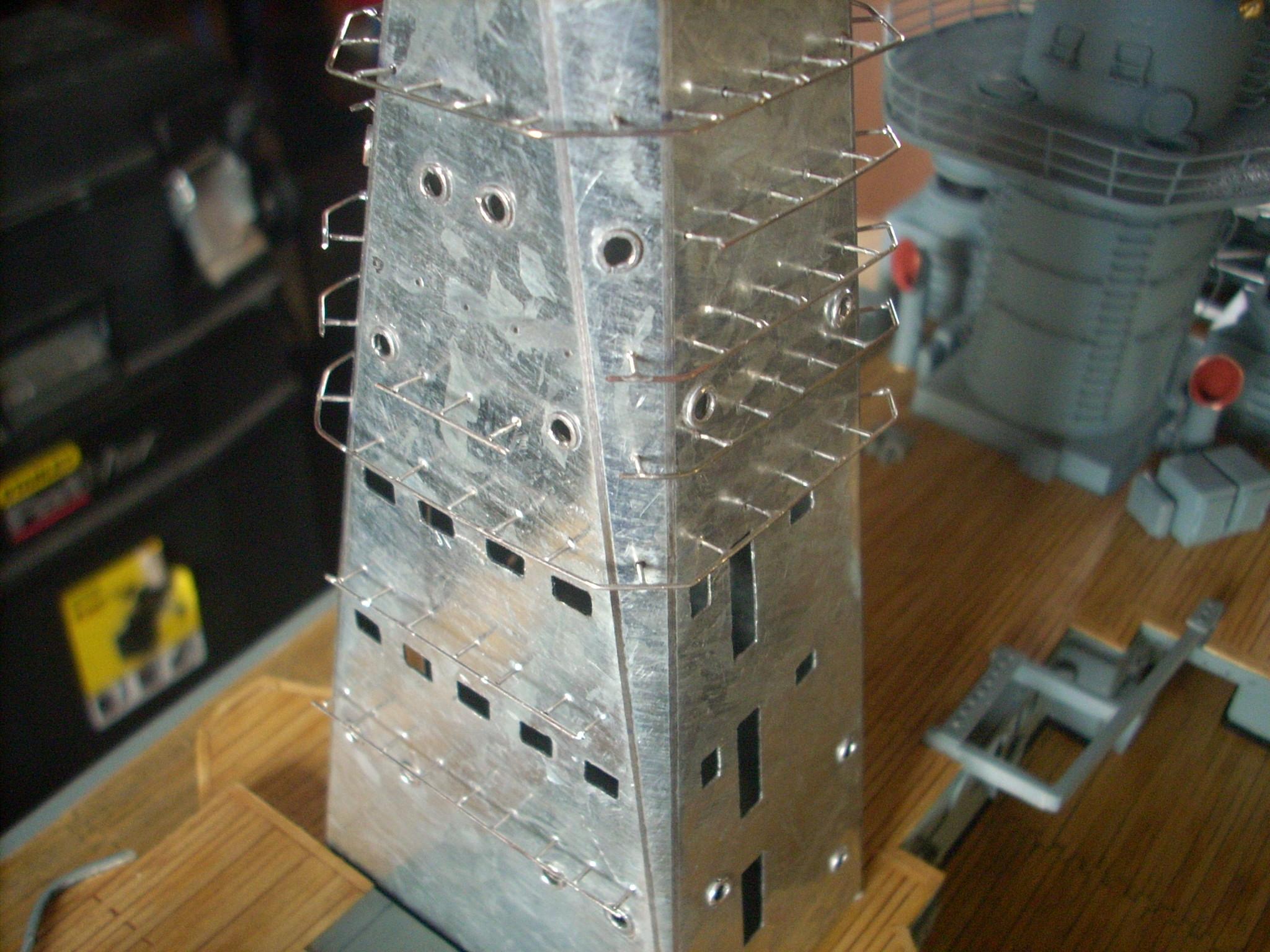

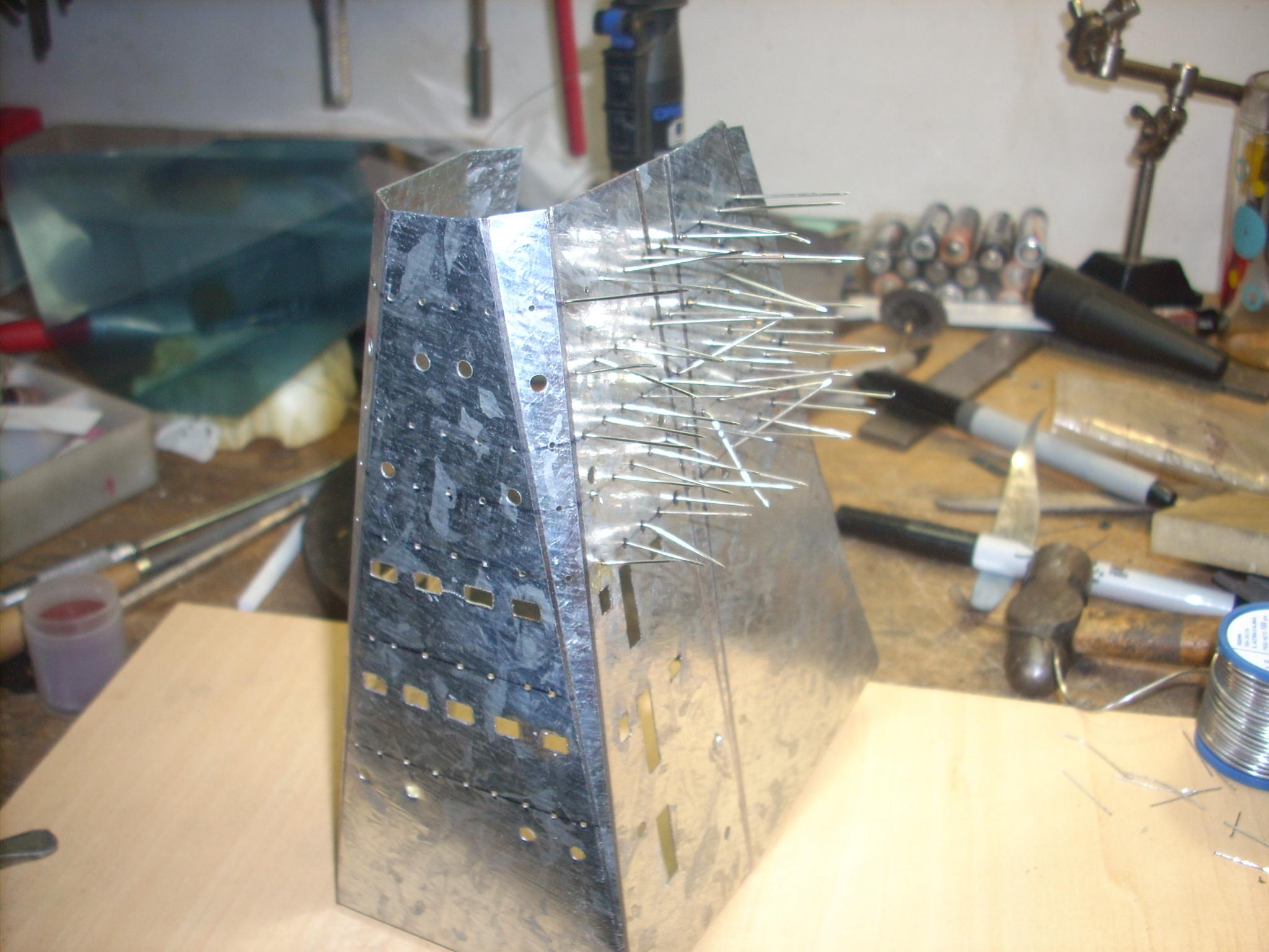

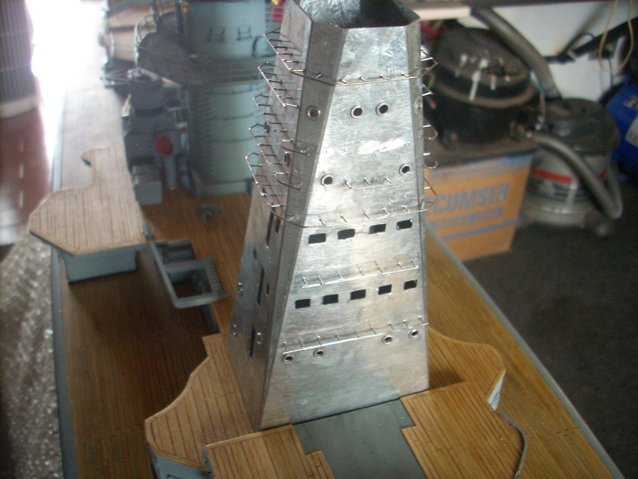

AGREGO ALFILERES QUE VAN A CONSTITUIR LOS APOYOS DE LOS PASAPIES-MANOS, SUELDO INTERIORMENTE, ES EL MISMO METODO DE LA CHIMENEA.
AHORA UNA VEZ SOLDADOS TODOS LOS ALFILERES LOS EMPAREJO Y LOS CORTO A LA MEDIDA INDICADA

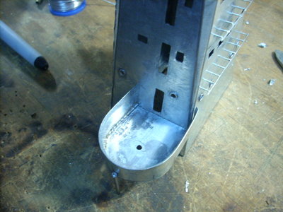

FINALMENTE PLIEGO EL FONDO Y SUELDO EN SU LUGAR
AHORA PASO A SOLDAR LOS TUBOS QUE SERIAN LOS PASAPIES
ASI VA QUEDANDO, LOS OJOS DE BUEY LOS SOLDE DIRECTAMENTE A LA ESTRUCTURA APROVECHANDO QUE LA PUNTA DEL SOLDADOR ENTRA EN EL CENTRO Y CALIENTE TODO EL PERIMETRO.

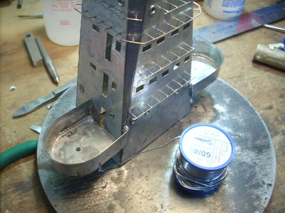

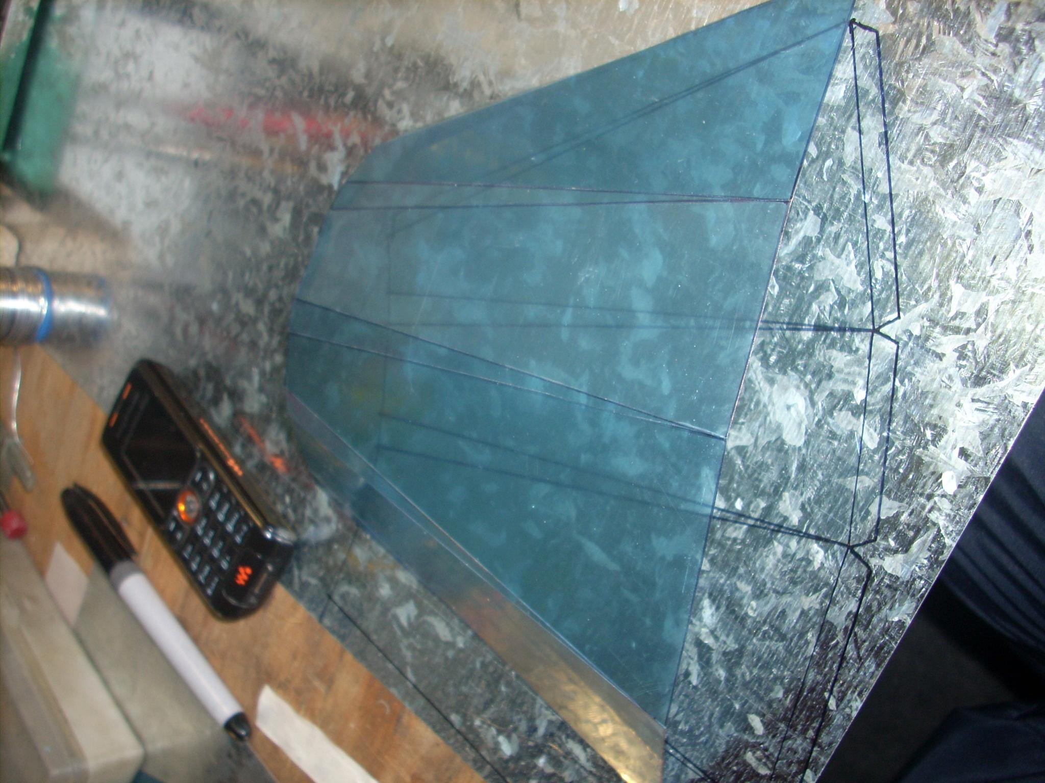

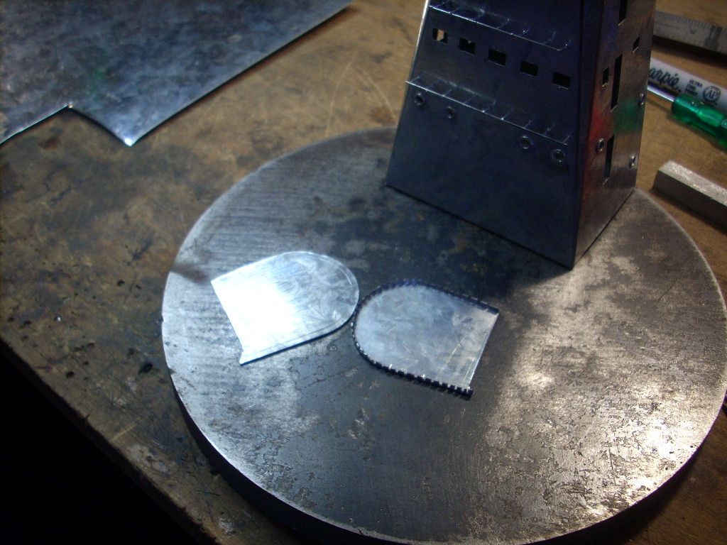

LUGO CONTINUO CON LAS CUBIERTAS QUE COMPONEN EL PUENTE, EN ESTE CASO LA DECK A DE TELEMETRIA. ESTO LO HAGO PARA EVITAR QUE AL SOLDAR LAS OTRAS HACIA ARRIBA EL CALOR NO INTERFIERA CON LA ANTERIOR

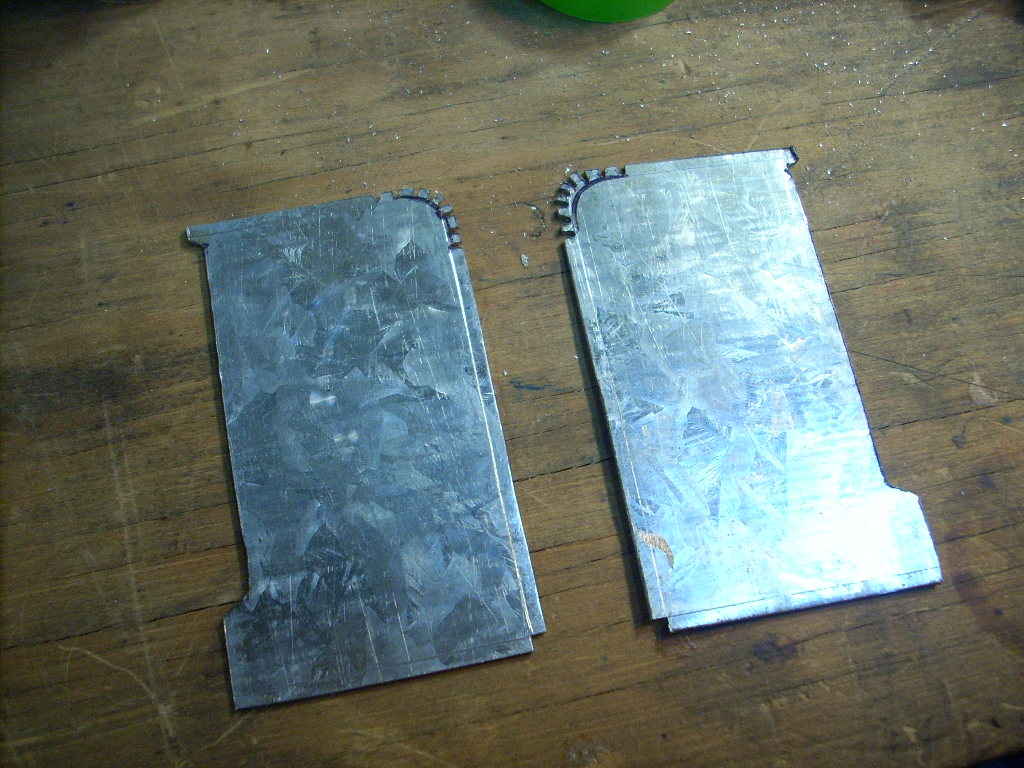

UNA VEZ CALCADO Y TRASLADADO A LA CHAPA, CORTO UNO DE LOS LADOS, LUEGO POR ESPEJO SACO EL OTRO
UNO LAS DOS PARTES CON EL SARGENTO Y LUEGO LIJO LOS BORDES PARA DEJAR BIEN PAREJO
EN ESTA FOTO SE VE COMO UNA DE LAS CHAPAS ESTA PLEGADA Y LA OTRA NO, EL PLIEGUE LO HAGO CORTANDO CON EL DREMMEL Y UN DISCO FINO CADA UNOS 3 MM PARA PODER DAR BIEN EL CONTORNO.

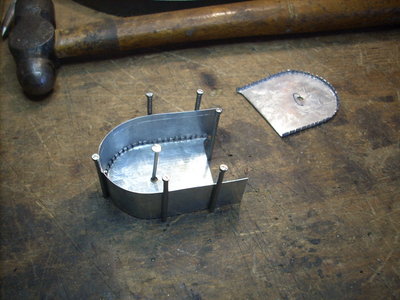

LUEGO CLAVO LA BASE A LA MADERA Y ALREDEDOR COLO LA CHAPA QUE VA A FORMAR LA PARED, TODO BIEN FIJADO Y A MEDIDA PARA PODER SOLDAR CORRECTAMENTE

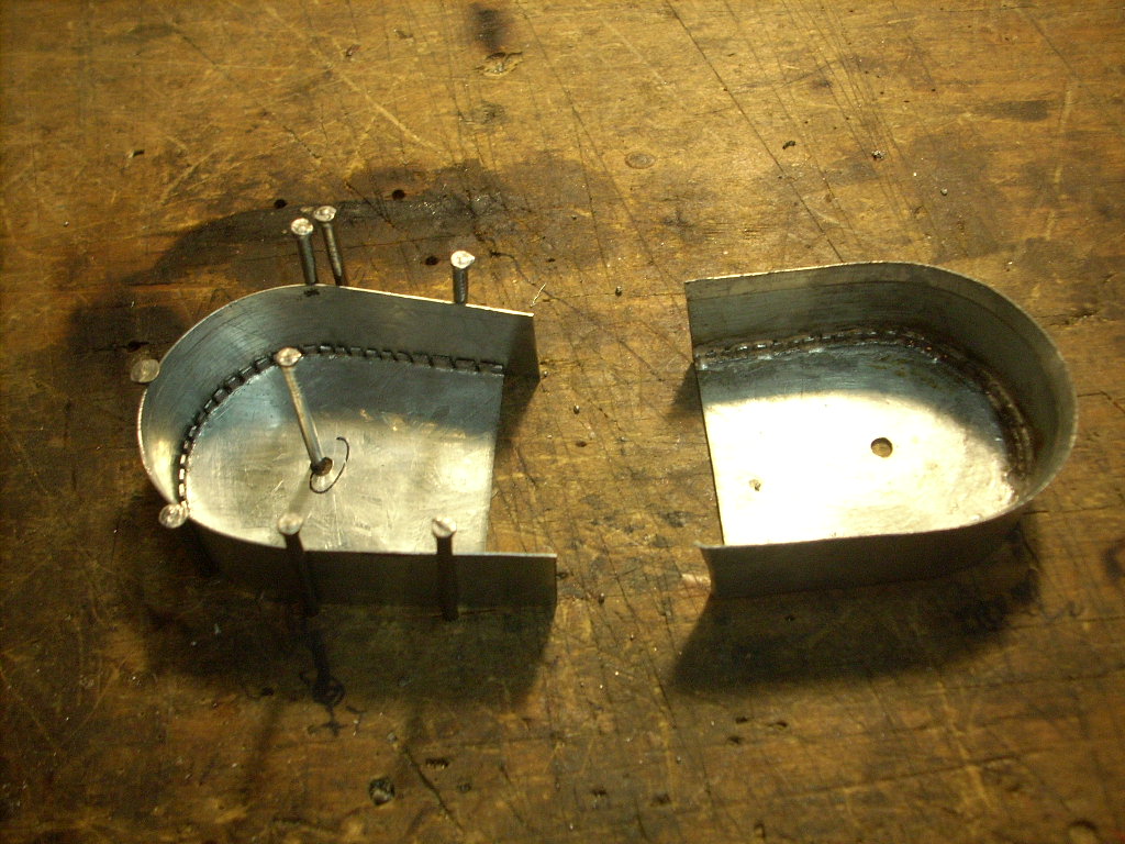

ACA SE VE UNO DE LOS LADOS LSTO PARA SOLDAR Y EL OTRO YA SOLDADO, EN EL DEL LADO DERECHO SE PUEDE APRECIAR EN LA PARTE SUPERIOR EL DOBLES HACIA AFUERA SEGUN LO REQUIERE EL PLANO, PARA MARCARLO USO UN COMPAS Y UNA PINZA DE PUNTA PLANA PARA DOBLAR

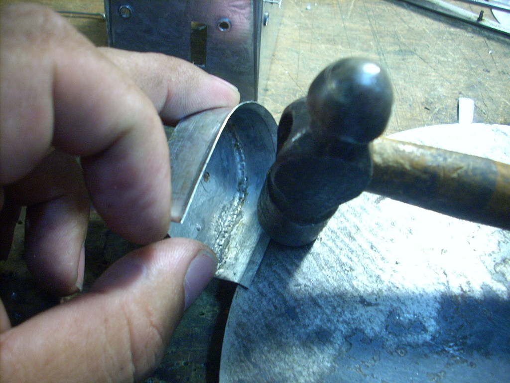

REAFIRMO EL DOBLES PARA DEJARLO BIEN MARCADO Y DELINEADO CON LA AYUDA DE YUNQUE Y MARTILLO

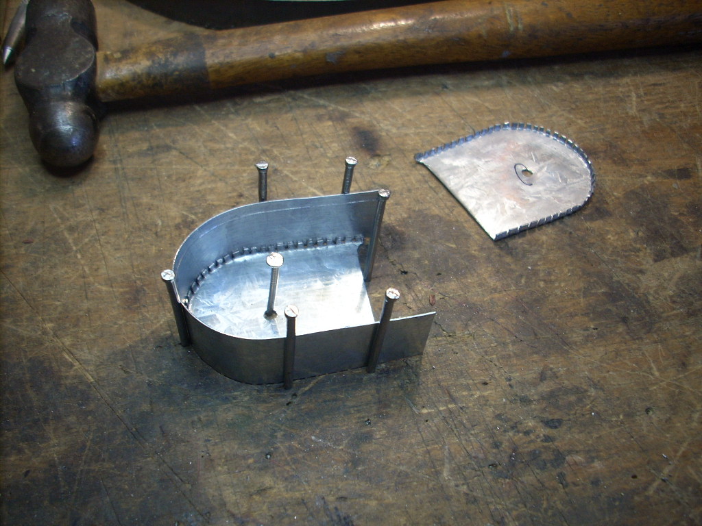

PARA SOLDAR LA PIEZA A LA ESTRUCTURA PONGO DOS CLAVOS POR DETRAS Y UNO AL FRENTE, DE ESTE MODO ACOMODO LA PIEZA DONDE DEBE IR SOLDADA, ESTO ME PERMITE TENER LAS DOS MANOS LIBRES PARA PODER SOLDAR
ASI QUEDAN LOS DOS LADOS DEL PRIMER PUENTE SOLDADOS, NOTECE LA SOLDADURA QUE NO QUEDA MUY PROLIJA, LUEGO ESTO LO CORRIJO CON UNA FRESA REDONDA Y EL TORNO DE MANO

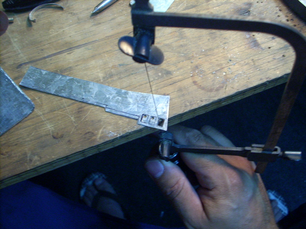

LUEGO CORTO Y CALO LAS PAREDES DEL PUENTE PRINCIPAL
PARA ABRIR LA AVERTURAS USO LA SIERRA DE JOYERO.

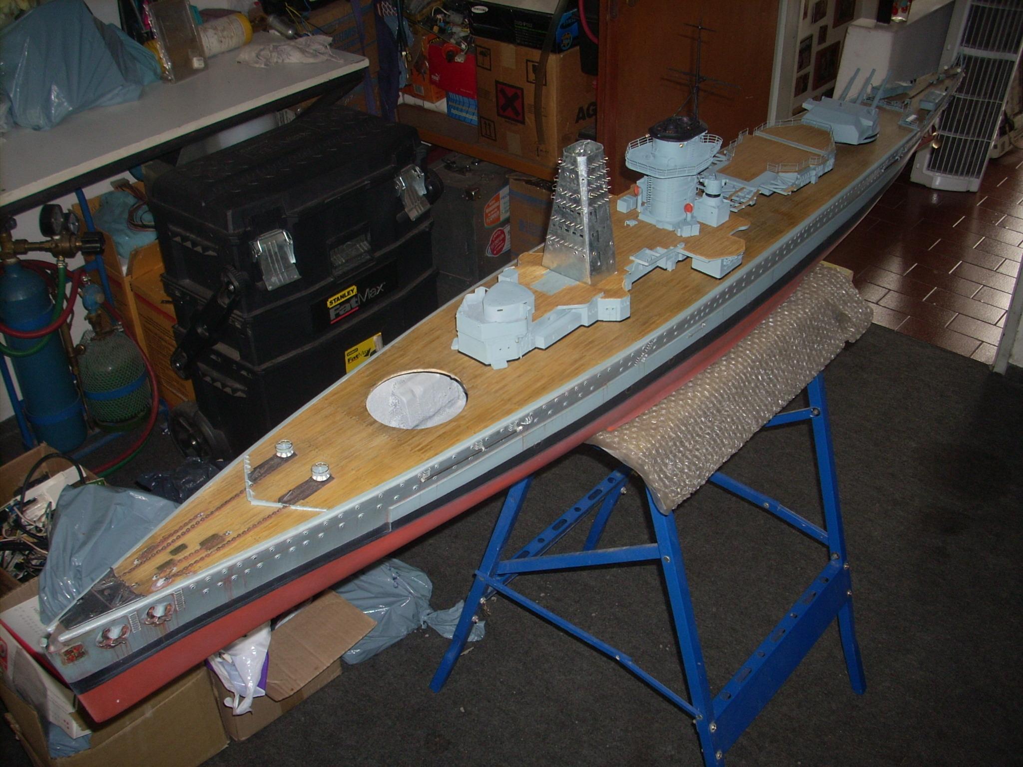

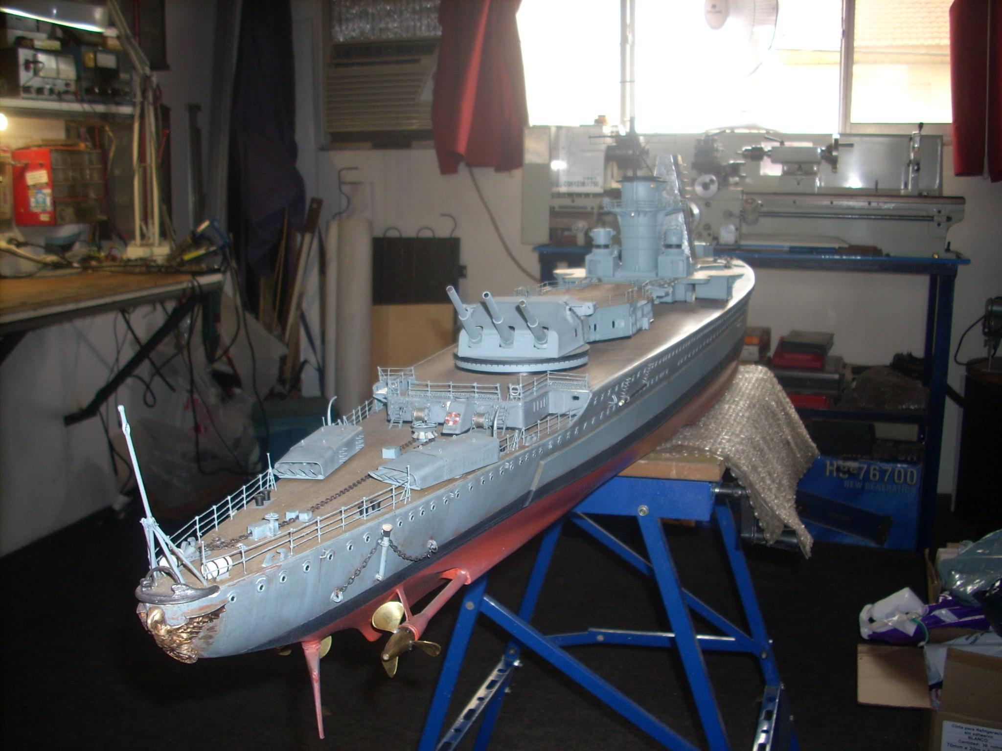

Hasta esta ultima foto es a donde llegue, proximamnete seguire armando las cubiertas de los puentes
dejo un par de fotos de como va quedando.
