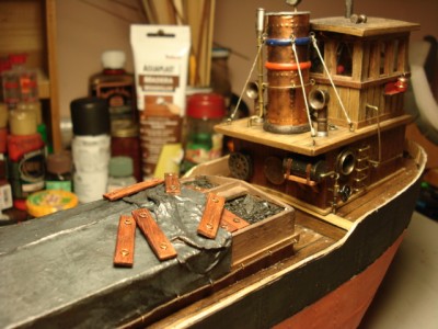

Clide Puffer (Carbonero) Terminado
- Marinero_de_agua_dulce
- Mensajes: 1487
Vista conjunto
Vista del conjunto, la luz artificial destaca algunos detalles

No se los motivos de marinero, pero te digo mi opinión: Toda tela utilizada en un modelo está, por definición, fuera de escala. Esto es porque por mucho que se utilicen telas sutiles nunca se consiguen los brutales adelgazamientos que requiere una escala 1:70, por ejemplo. Solo empezaría a ser viable en modelos grandisimos, de escalas ya en torno al 1:20. En consecuencia, aunque en muchas ocasiones no hay mas remedio que usarla (ej velas) en todo lo que se pueda evitar, es mejor evitar la tela.corpi escribió:Una pregunta sencilla,
Porque no has utilizado tela para la realización de la lona?
Ramón

Gracias y chimenea's
Para no dejarme a nadie solo eso: agradeceros a todos los comentarios y vamos por partes:
- Corpi:si. en principio tenia pensado que fuese tela pero incluso con la mas fina ( probé hasta seda) quedaba con un efecto basto y se notaba demasiado la urdimbre ,el efecto era menos real y era mas dificultoso a la hora de doblarla, los tiros de Ramón van por ahi bien encaminados, con luz natural no es un efecto de chapa sino mas bien opaco.

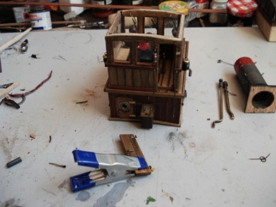

accidente
Queria haber terminado la chimenea antes pero, por atolondrado
se me cayó la cabina al suelo y me ha costado dos dias rehacerla, aqui solo faltaba la puerta de la cabina del timonel

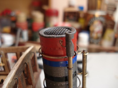

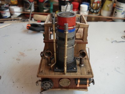

chimenea versión 2.1
Así es como ha quedado definitivamente,he cambiado color, altura, franjas y somberete, le he añadido un segundo tubo, puede ser una salida residual de gases, puesta provisionalmente.

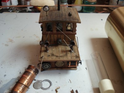

silbato
Esta foto va dedicada a Joaquin por recordarme lo del silbo, sino es por él, es problable que se me hubiera olvidado

RE: chimenea versión 2.1
El segundo tubo suele ser la salida de la valvula de seguridad.
