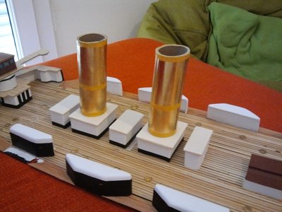

Seguimos con los avances de estos días. He realizado de nuevo algunas piezas (el puente que no me gustaba el acabado), aunque se ha avanzado bastante. Con las barandillas sigo pensando como hacerlas..veremos. Bien, fotos.

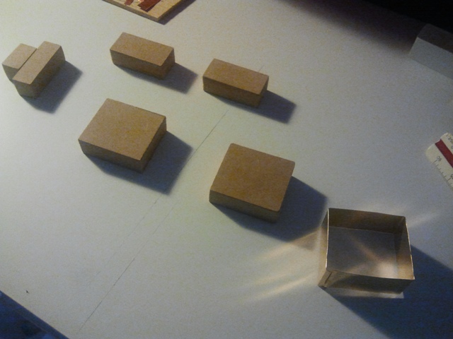

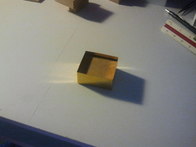

1. Las piezas de la superestructuras las he realizado en madera de DM y forradas con chapa de latón, posteriormente pintado en blanco, y zócalo negro realizado con cinta de enmascarar de 6 mm pintada en negro.

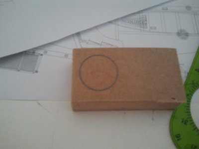

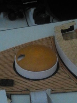

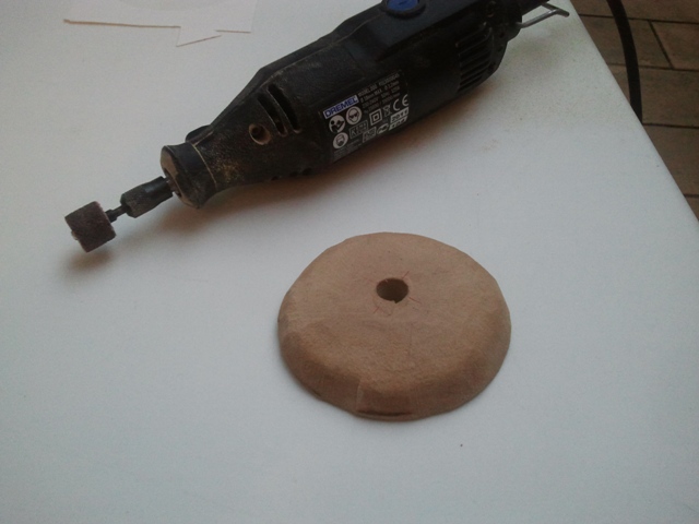

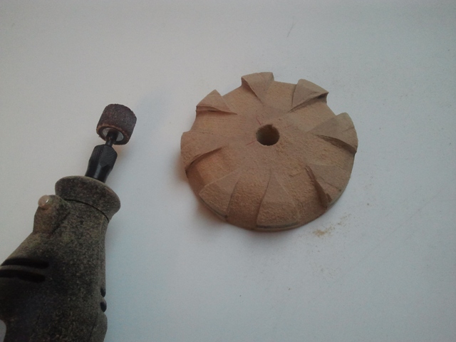

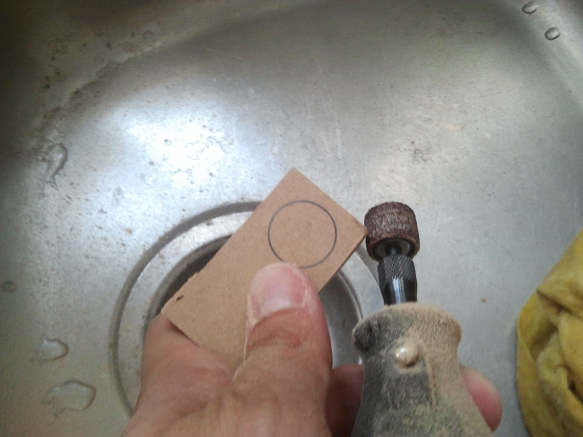

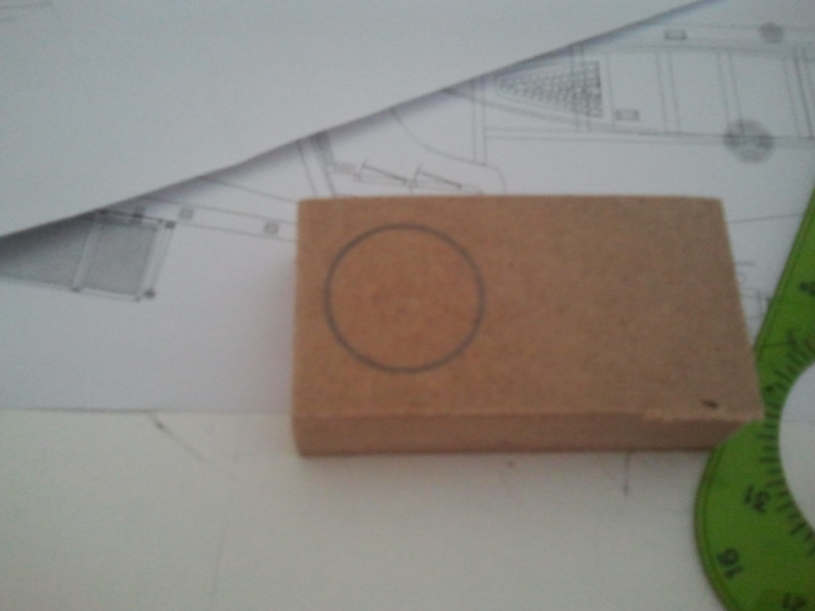

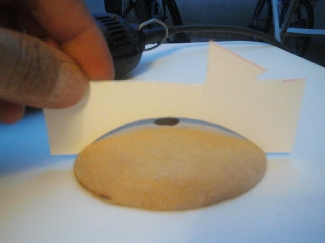

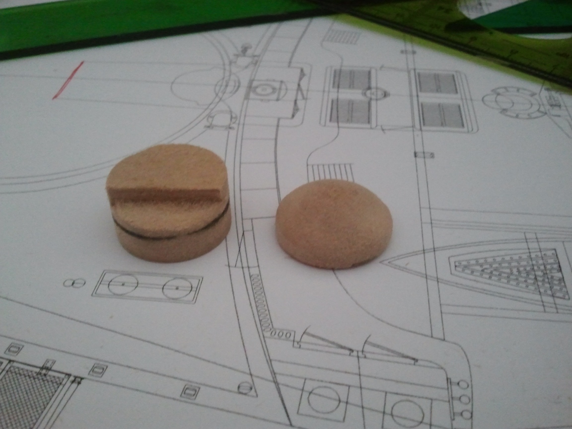

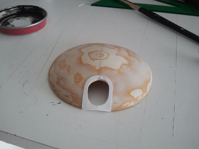

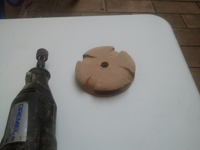

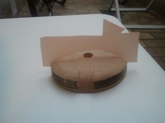

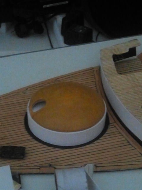

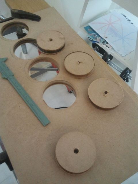

Artillería principal. Estaba formada por una caperuza de protección semiesférica apoyada en un tambor cilíndrico. Uso el mismo método para la base, es decir corto los cilindros de madera de dm con una corona de medidas adecuadas, y luego, lija, igualo, forro en latón y pinto en blanco. Para la caperuza, con otro cilindro de madera sacado con la corona, voy dándole forma con la dremel hasta obtener una figura esférica, con una plantilla veo como se va acercando la forma lijada a la plantilla. Luego lija, masilla, mas lija, mas masilla hasta dejar liso totalmente. El encastre para el cañón lo hago según se ve en las fotos
caperuza esferica 7 web.jpg (47.66 KiB) Visto 2966 veces

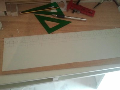

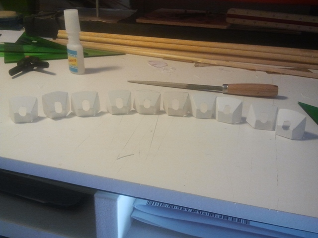

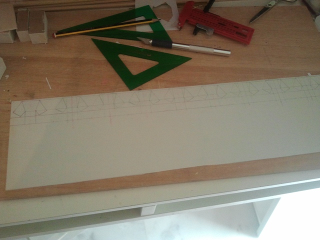

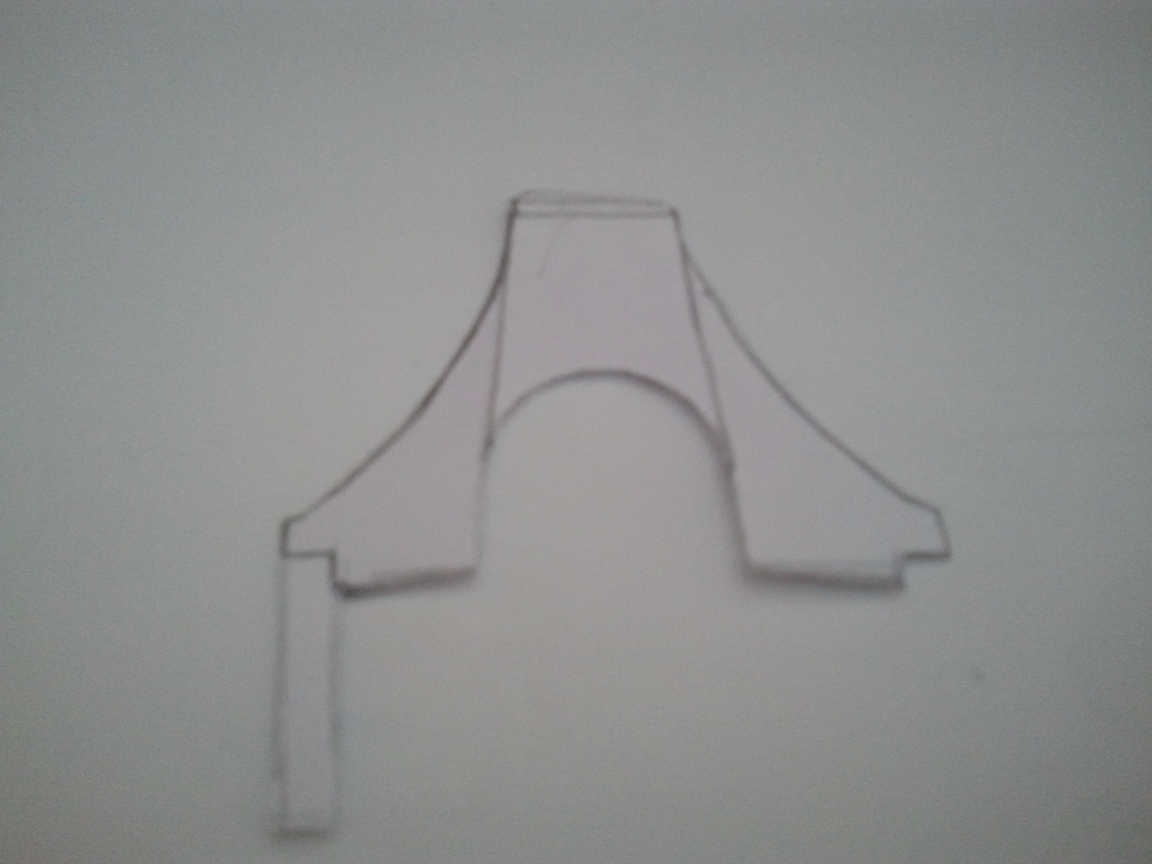

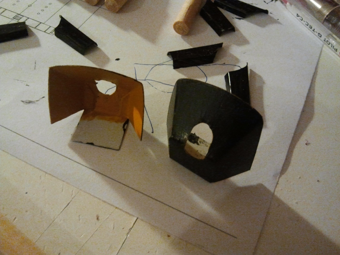

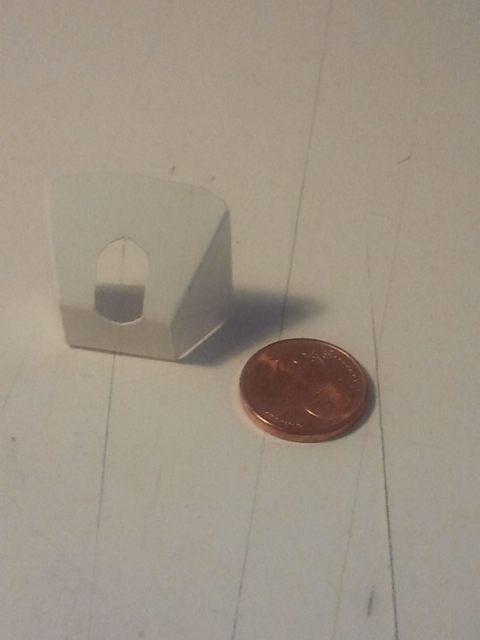

Para la artillería secundaria, voy a utilizar diversidad de materiales. Las protecciones de las piezas las hago en evergreen, ya que el grosor se adecua a la escala y se trabaja bien, los cañones en madera, y varias piezas menores en latón.
Para las protecciones, primero saque el desarrollo de la pieza en planta, las pasé a papel, corte, doble, y pegué. Por último pinté en negro la cara exterior, queda pendiente su pintura en ocre por la interior.

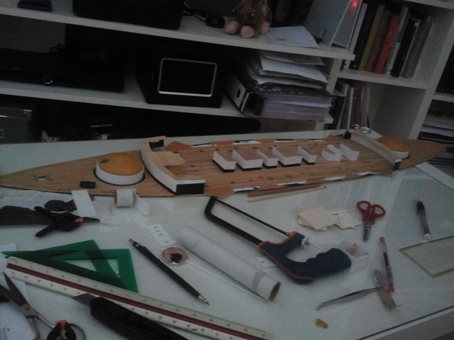

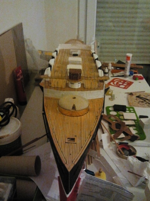

Os pongo una vista general de como anda la cosa...
Entre estas dos fotos hay unos días de diferencia..como veréis el puente estoy haciéndolo de nuevo (ya lo comenté antes) y la verdad queda mucho mejor.

Enhorabuena por el modelo.
La cubierta está quedando GENIAL.
Sigue colgando los avances!

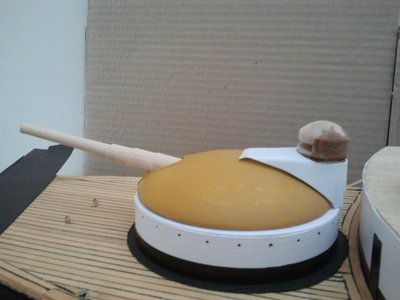

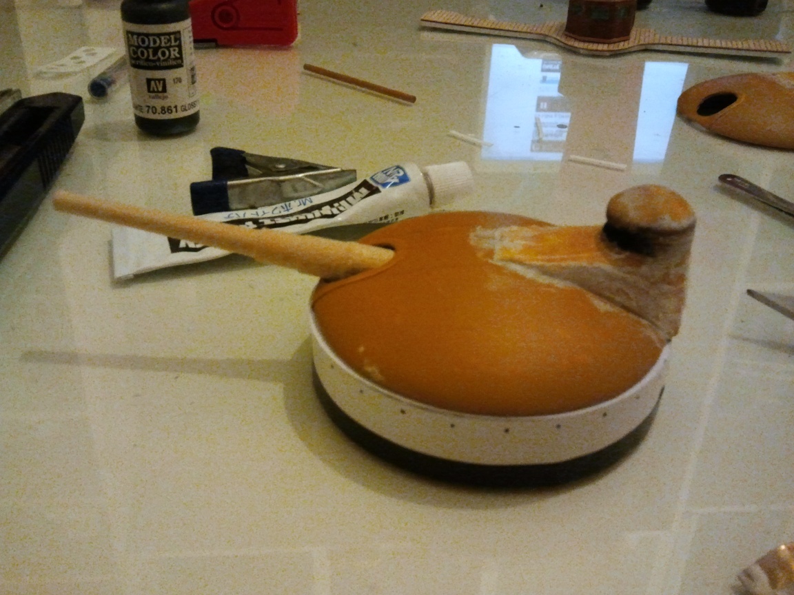

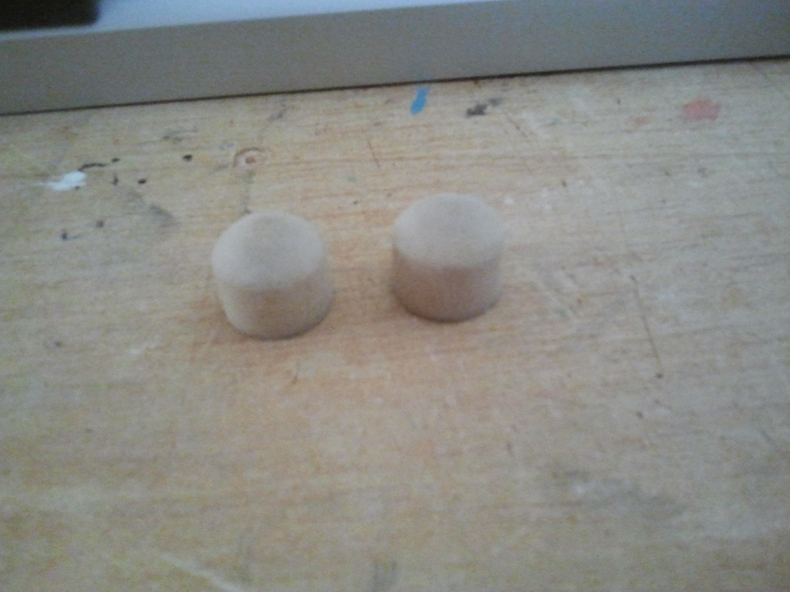

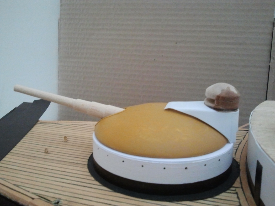

Seguimos con los avances..mucha cosas hechas y poco terminado, pero lo es lo que tiene la multitarea.

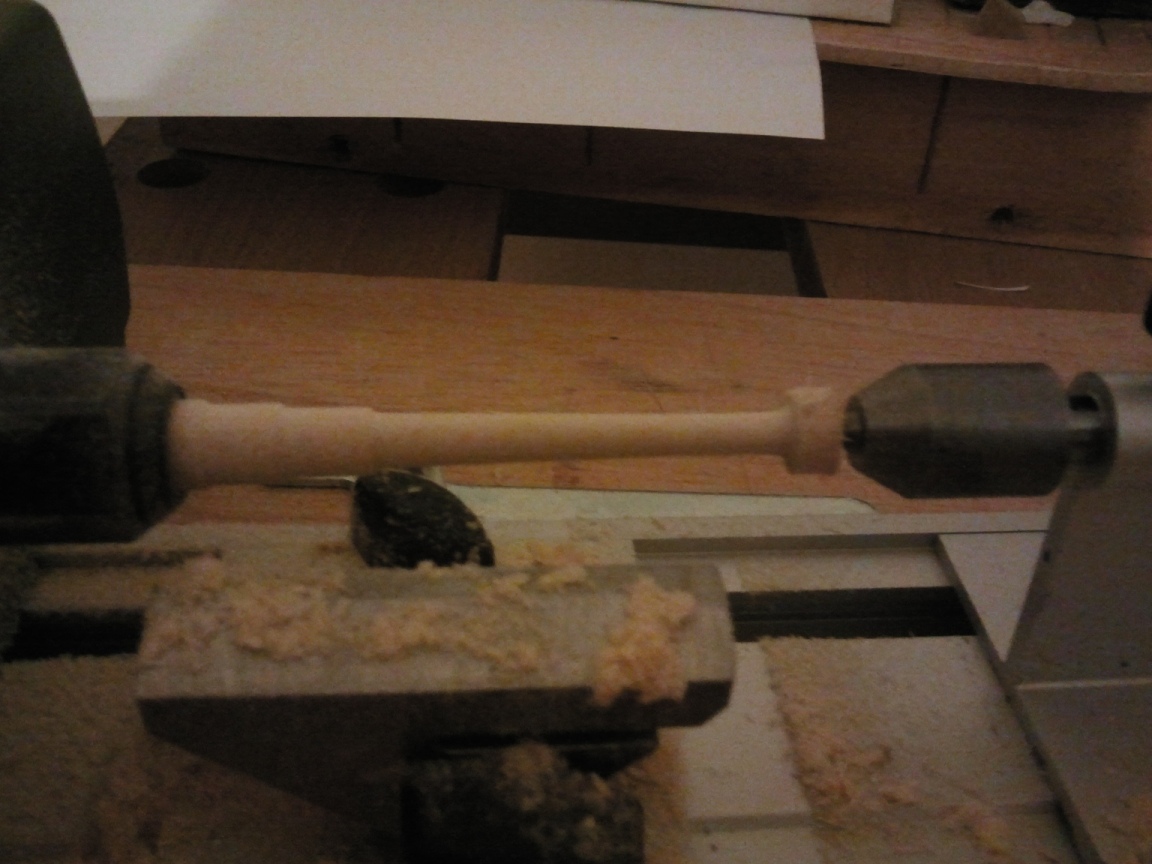

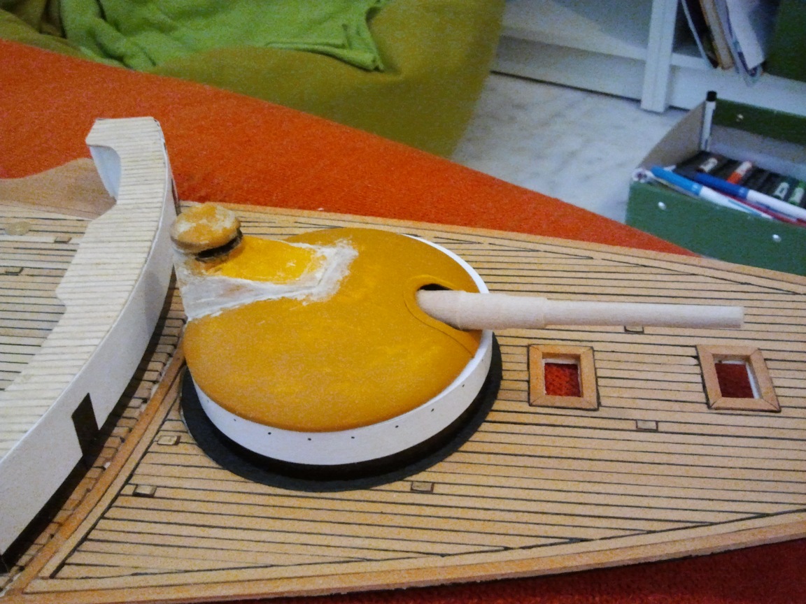

1. Cañones principales 280 mm
tenía realizados ya el capazo semiesférico y la base del cañón, faltaba el tubo del mismo y es puesto de artillero.

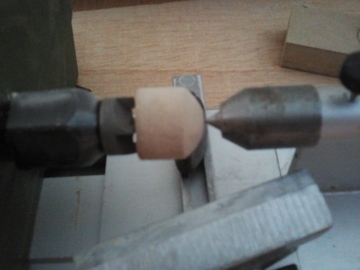

- Para el tubo uso el torno de madera que he adquirido hace una semana. ( ver fotos). No es una tarea difícil si se tiene un buen pulso, Creo que el resultado es más que aceptable.
- El puesto de observación si es más complicado. Está formado por una pieza cilíndrica que acaba en una semiesfera y luego una pieza poligonal que se adapta al capacete semiesférico. Primero de un taco de madera saco dos cilindros usando la dremel, el torno y lija manual. Luego corto un trozo para sacar la mira del observador, y luego pego de nuevo el conjunto. La pieza poligonal, la hago en evergreen, primero saco el desarrollo de la pieza y después la ajusto al cilindro de madera. Pego ambas piezas, masillo, lijo, masillo otra vez, vuelvo a lijar, y por último la pego al capacete semiesférico. Otra vez masilla y lija. Actualmente está en proceso de pintado. Mejor ver las fotos...

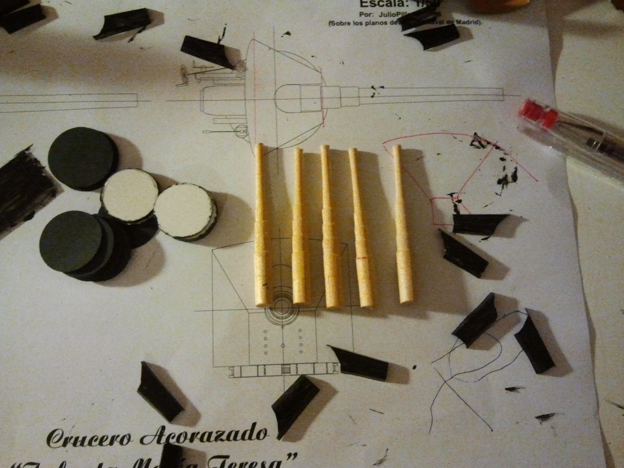

De la artillería de 140 mm he pintado los manteletes en su interior y empezado a sacar tubos del cañón por el torno....

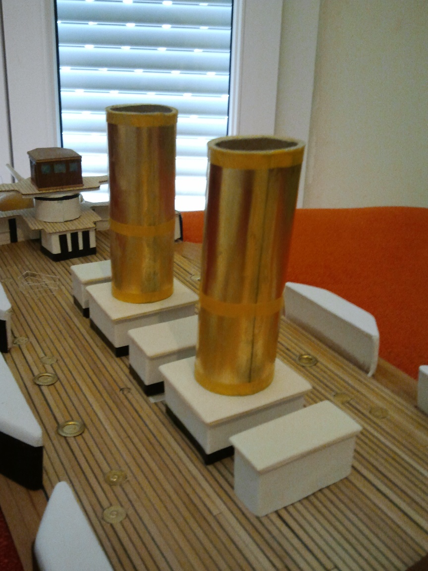

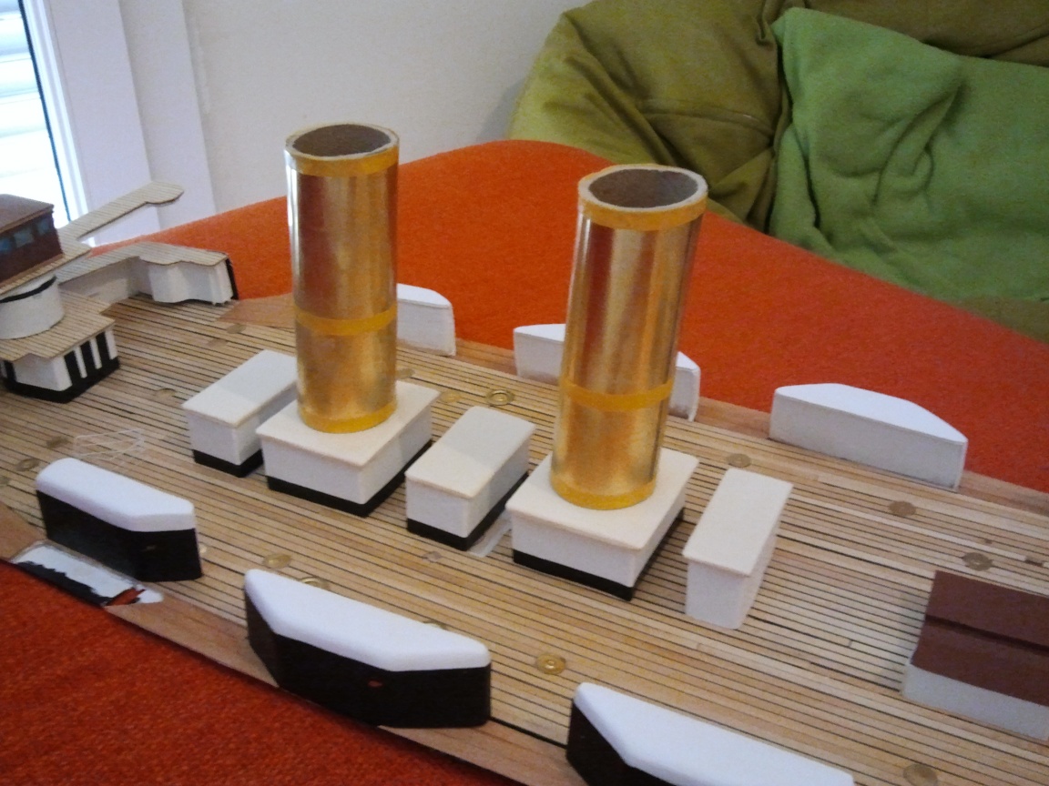

Chimeneas.
Apoyándome en tubo de cartón de papel aluminio que me da la medida, lo he forrado con latón. Está en proceso de pintado previa aplicación de una imprimación fosfatante.

impresionante la estresa para hacer esas partes ....

Gracias por tus comentarios y ánimos...se hace lo que se puede con medios limitados....pero que creo que el resultado por ahora es interesante..

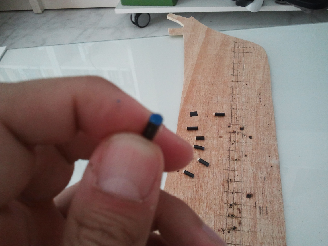

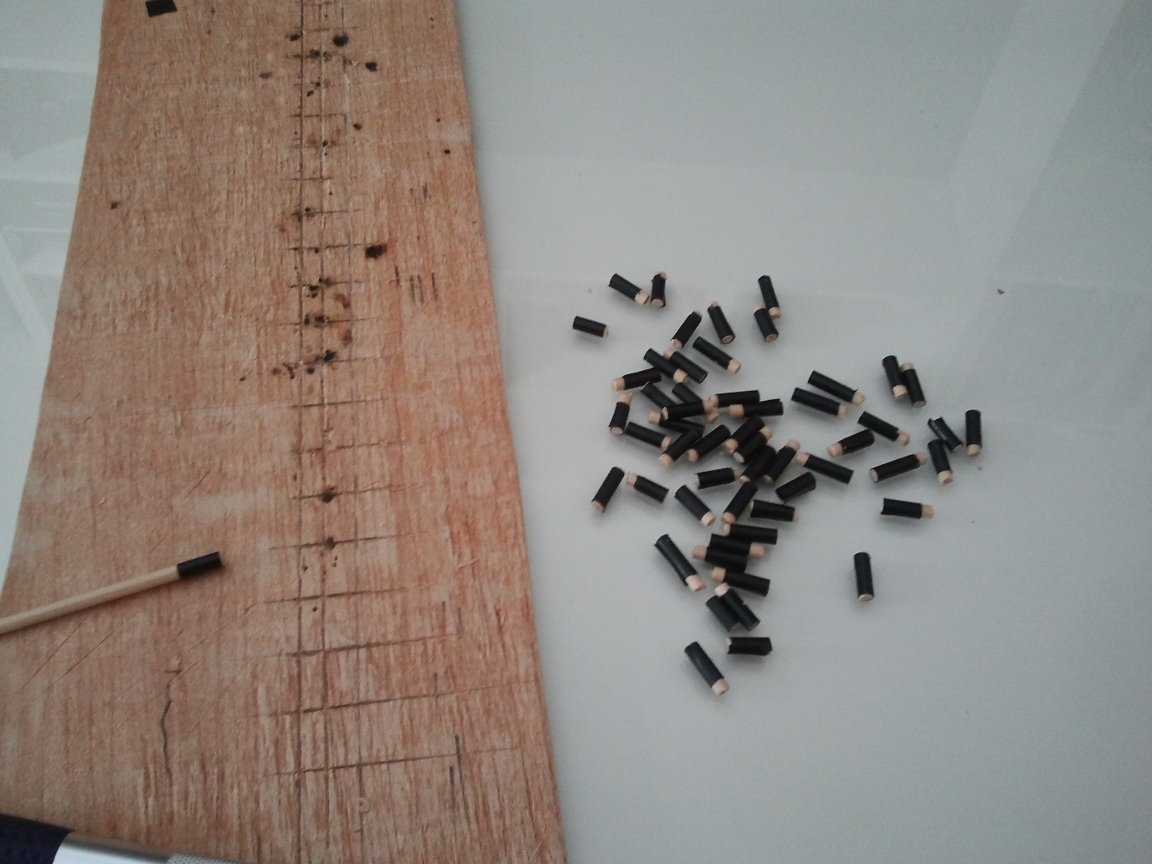

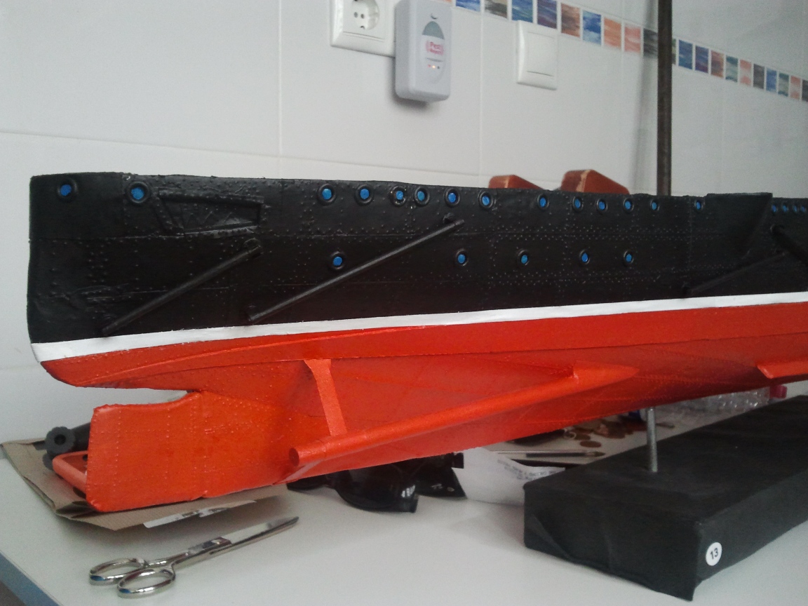

Ojos de buey.
Al final y dado la escala y el poco diámetro del mismo, que no llega a 3 mm, lo he resuelto de la siguiente manera. Por favor opinad ya que no me desagrada el resultado, pero me gustaría si alguien tiene a bien críticas constructivas...
Lo he resuelto de la siguiente manera:
Un redondo de madera de 2,5 mm de diámetro, con cinta aislante negra a su alrededor ( para que se ajuste bien al portillo), y luego he pintado la punta en azul oscuro...a ver que opináis con las fotos
