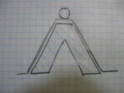

VIsto ampliado, tienes razón...no voy a la grande, no voy a la chica, no tengo pares y no llevo juego.
De todas maneras ese corte no se ve bonito. Voy a tener la osadía de hacer un dibujito, no te desco......nes.
Corta la pieza de estaño de esta manera, la pegas sobre la madera y no se ve ese corte. es una tonteria pero creo que quedaría mejor. En la union le pasas una lima muy suave para disimularla y yastá.

pues por aqui hoy no creo que hayamos pasado de los 30 y para mañana anuncian lluvias y bajada...ya era hora.
en cuanto a la pieza, el otro lado de la foto estaba justo como tu dibujo

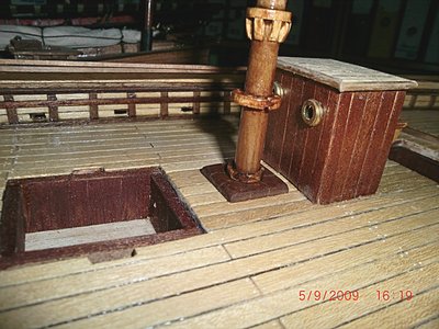

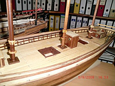

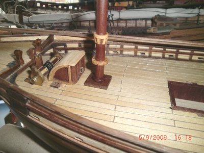

Ayer y hoy he estado trabajando en dos temas: las fogonaduras de los tres palos y el armado de las cofas.
En cuanto a las fogonaduras, he realizado (mejor dicho, intentado realizar) el sistema que empleó Ramón en su S.Gumá (perdona Ramón por esta mala copia), con su fogonadura y los malletes. Estos últimos están solamente sugeridos en una sola pieza octogonal, pero a esta escala el resultado, es cuanto menos mejor que la arandela de madera que viene en el kit.
Van unas fotos.

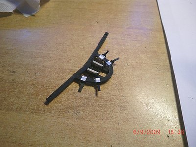

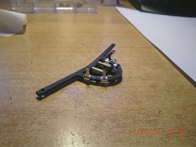

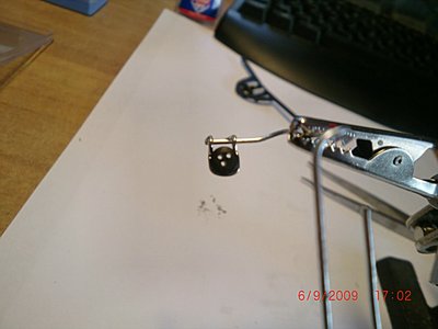

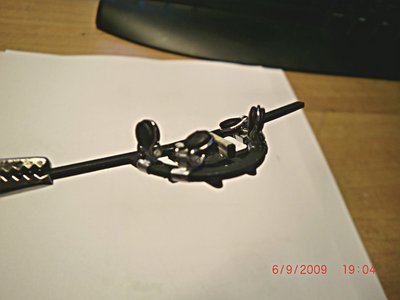

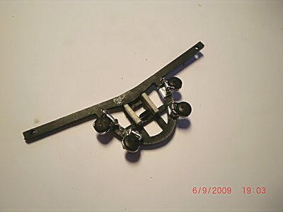

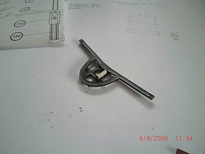

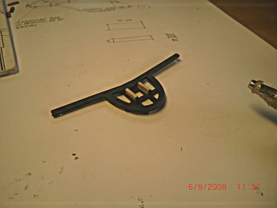

Ahora voy con las cofas, (a tener en cuenta que son metálicas). Para el anclaje de las cuatro vigotas para las arraigadas, he puesto estos zunchos metálicos que acaban en una doblez que engancha el grillete de la vigota. Supongo que no es nada ortodoxo pero no se me ha ocurrido nada más fácil y práctico. El resultado del estaño sobre la cofa negra está bien. Las vigotas también van en negro y son de 5 mm en lugar de las de los obenques que serán de 7 mm.
Además y copiando a Ramón en su S.Gumá, también he puesto los refuerzos para los tojinos (que de momento aún no sé lo que son, pero lo encontraré...). Van de negro con un forro imitando el cuero.

Esas piezas que calificas como refuerzos para los tojinos a mi en realidad se me asemejan a los "almohadones". donde descansan las clavijas que atraviesan el palo. Lo que no se es si ese barco las llevará.
En cuanto a los que son los tojinos te diré que son unas piezas (las mas, triangulares) que se colocan tanto en los palos como en las vergas y que sirven de tope a los cabos.

Debes tener razón, yo solo he utilizado la nomenclatura que empleó Ramón

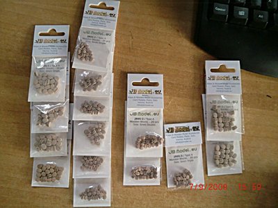

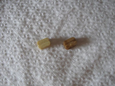

Por otro lado han llegado los motones austríacos. Pongo una foto para que los veas. Me ha sorprendido su color, ya que en el catálogo tienen un color muy "rojizo" y ahora son muy blanquecinos.
Mi pregunta es: los dejo así o les doy algo de tono?

Lo del color tendría que pensarlo, pero una cosa si es cierta son una virgueria. ¿Son caros?

La calidad parece muy buena

5 mm dobles 2x2,56 = 5.12 €fraco escribió:Lo del color tendría que pensarlo, pero una cosa si es cierta son una virgueria. ¿Son caros?
5 mm triples 1x2,73 = 2.73 €
5 mm simples 6x2,49 = 14,94 €
6 mm simples 4x2,52 = 10.08 €
6 mm dobles 2x2,63 = 5.26 €
todos son paquetes de 20 elementos (total 300 motones que salen a unos 16 centimos cada uno)
más gastos de envio y VAT = 48,52 €
en cuanto a los colores pongo una foto del catálogo. Ya me dirás cosas.

el diseño es bueno, pero como a todo hay que darles una pequeña lijada. Son muy adecuados para pintar de dorado la zona de la roldanadaf2100 escribió:La calidad parece muy buena

Una prueba con los motones del jabeque, teñido con betún negro judaico muy rebajado, una opción.

están muy bien en el entorno de barco "usado" que le estás dando al jabeque, pero a mí me gustaría darle al Cala un aspecto "nuevo" saliendo del astillero, por ésto pienso que estos motones con un tono como el del catálogo, ganarían mucho. He hecho un esfuerzo económico para adquirirlos y quisiera que lucieran como se merecen

Pues para eso había que buscar un buen tinte, o barniz (lo del barniz me gusta menos). En el otro foro he visto esto
http://WWW.ceracolor.com" onclick="window.open(this.href);return false;. O puedes preguntar a luramar (luis ramirez)

Juan esta mañana he estado en el Corte Inglés y he aprovechado para ver los tintes de ceracolor, tienen algunos colores que para los motones y cuadernales te vendrían de lujo.
