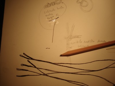

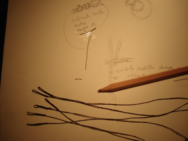

obenques

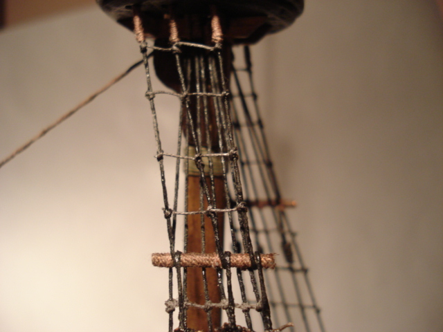

Apuntes tacticos y preparación de obenques desde las cofas hasta los masteleros, en este caso del mayor,los cabos van aforados y encerados después de teñidos,el hacer los apuntes tacticos no es por otra que que recordar la sección de los cabos ya que estoy aumentando significativamente las cinco miseras medidas de cabos en sección que vienen en el kit
Gracias a todos por contestar y por la bienvenida
Mirando bien el post e intrucciones creo que me he confundido por que al ver la foto del forro en tingladillo,que esta aumentada, pense que eran mas gruesos y use otros
, bueno cosas de novatos...pero tiene arreglo
O los forro de nuevo o los dejo como estan,que no han quedado mal...ya lo pensare
Tambien me confundio que en el listado de piezas pone que son 7 ,pero vienen 28,supongo que se usaran para otras cosas y es la suma total...
Comprare goma laca y hare pruebas antes de usarlo en el barco,aun estoy terminado el forrado del casco
Por cierto que masilla usais para el acabado del casco?cualquier marca conocida que sea color sapeli me sirve?,supongo que me hara falta...
Gracias

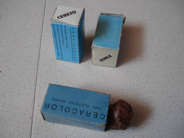

masillas
Particularmente uso de la marca ceracolor, la hay en la mayor parte de los tonos de la madera y para tapar pequeños desperfectos va bien.Un saludo

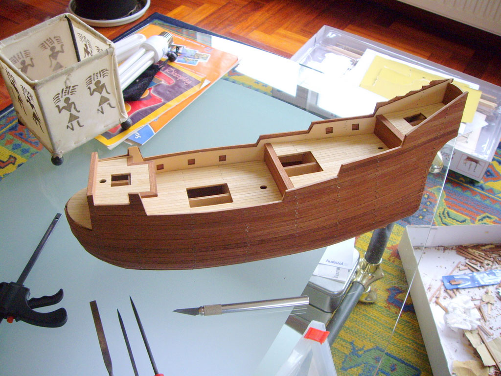

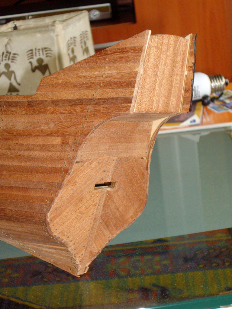

San Francisco II - Artesanía Latina (Capítulo 10)

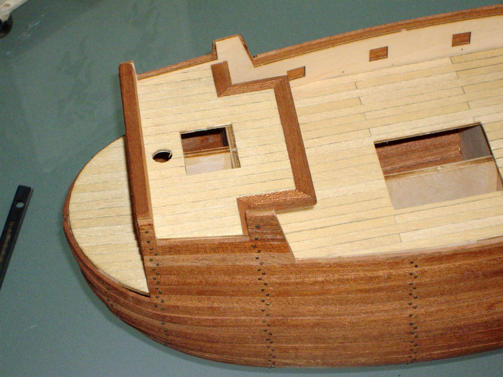

En este punto ya se ha finalizado la colocación de tracas y falta eliminar lo que sobra en los bordes, para lo que he utilizado el minitaladro para lo más grueso y después la cuchilla y finalmente las lijas para el igualado.

casco
Ese casco tiene ya muy buena forma,¿como vas a forrar por dentro las amuradas o lo has hecho ya? un saludo

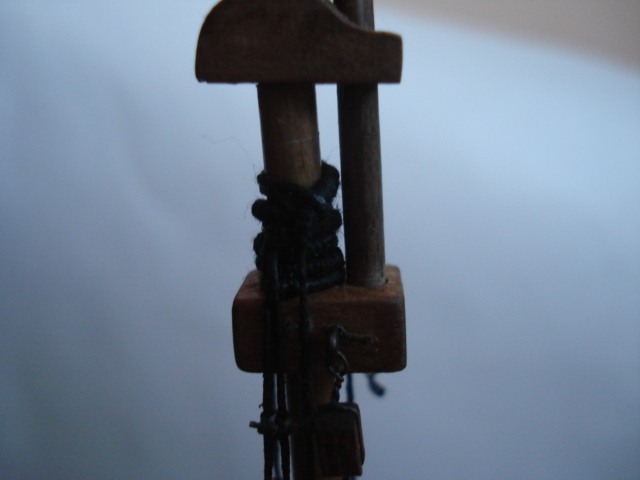

Asi he resuelto la colocación de los obenques superiores desde las cofas hasta los tamboretes en ambos palos,los tamboretes son de madera en ambos

todos los palos estan aforrados, en el kit lo resuelven con un simple nudo

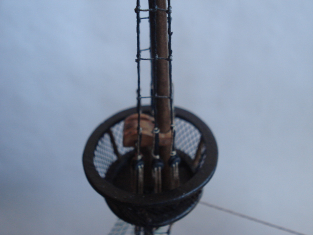

cofas

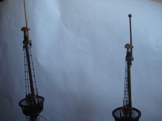

Al haber cambiado la forma de las cofas, he tenido que hacer tres agujeros en la base de las mismas para pasar el conjunto de acolladores y obenques superiores, ha costado pero ahi esta el resultado.Hasta aqui el dia de hoy

RE: cofas
Buen trabajo morcejo, te ha quedado muy bien. Yo sigo forrando el casco poco a poco, a ver si para dentro de una semanita o algo mas puedo terminarlo y subir alguna fotillo.

Re: San Francisco II - Artesanía Latina (Capítulo 10)
Buen trabajo Morcejo, veo que avanzas con paso seguro. Ya has barnizado el casco?morcejo escribió:En este punto ya se ha finalizado la colocación de tracas y falta eliminar lo que sobra en los bordes, para lo que he utilizado el minitaladro para lo más grueso y después la cuchilla y finalmente las lijas para el igualado.
Re: cofas
Los obenques van aforrados en su inicio para reforzas el cabo ante las rozaduras diarias. El primer obenque (mirando a proa) va aforrado en su totalidad hasta el acollador.Marinero_de_agua_dulce escribió:Al haber cambiado la forma de las cofas, he tenido que hacer tres agujeros en la base de las mismas para pasar el conjunto de acolladores y obenques superiores, ha costado pero ahi esta el resultado.Hasta aqui el dia de hoy
Te está quedando muy bien marinero, por poner una pega, me parece un poco grande la galleta de los juanetes, yo la reduciría un poco.
Un trabajo excelente, me gustan mucho las puertas que enseñas.
saludos Javier

Pues el barnizado es el siguiente paso, tras acabar de forrar y abrir las portas en el casco....
