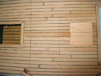

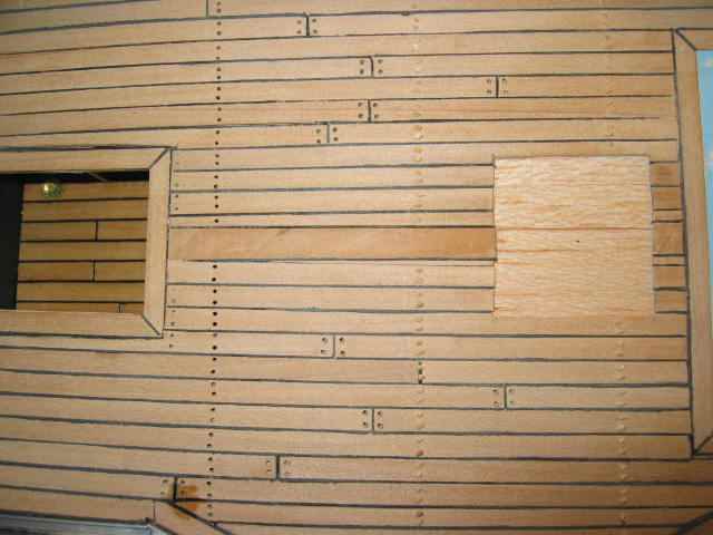

En total acuerdo con Ramon, sobre el aspecto, el tamaño y largo de las tracas de cubierta, y su ordenamiento y la apariencia de las mismas, "el claveteo" no son precisamente clavos, hasta tornillos y tuercas ocultos bajo un perno o tapon de madera, para evitar el astillamiento, el sobrenivel, mantener la impermeabilidad, y proteger los pies de los marineros. aca coloco dos fotos tomadas personalmente en la cubierta de madera de un barco de hierro y con el debido oficial de soporte para contestar mis inesperadas preguntas, testimonio a tus logrados detalles de cubierta... en ellas se aprecia un solo perno por traca y median exactamente 12 cm de ancho y entre medio y un centimetro de calafateado, los tapones de madera del perno median 4.5 cms de diametro

Una pregunta ¿es del Simon Bolivar esa cubierta?

Si Ramon, es la cubierta del Simon Bolivar.

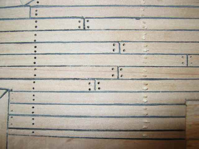

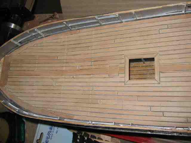

Ya he terminado el "claveteo" de la seccion de proa. En efecto tal y como señala Isidro en un barco de este tipo, metálico, este claveteo se espacia mas que en madera y, por supuesto, no tiene regla fija (entre otras cosas ¿que ordenanza, cartilla o etc se puede aplicar a este barco que se compró a los extranjeros).
Ahora, estoy proyectando la sección media. Digo proyectar pues ahora hay que decidir cosas de cierta importancia como donde y como pongo las claraboyas, escotillas, chimeneas, manguerotes etc...

Yo, la verdad - ya lo he dicho antes creo - no recuerdo haber visto nunca una cubierta real con clavos metálicos. Si la he visto no lo recuerdo (no digo que no haya, digo que no la he visto). Otra cosa son los modelos, que ahí si que es lo que mas abunda y además queda muy bien.

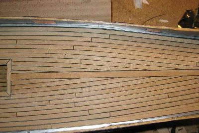

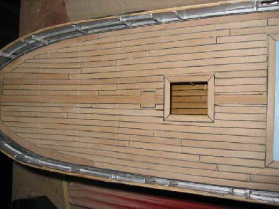

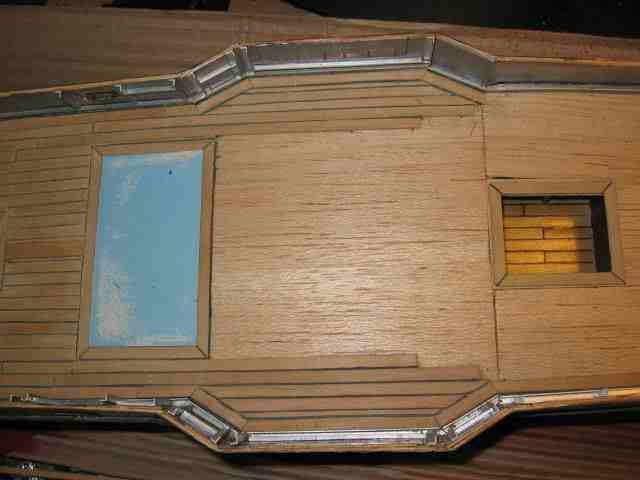

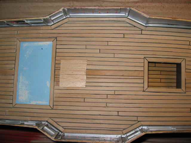

A pesar del pesimismo de Rubend se hacen cosas estos días, acabo de cubrir la cubierta. Falta, por supuesto, dos tercios de claveteo, así com mucha lija antes de empezar a dar la goma laca.
ramon

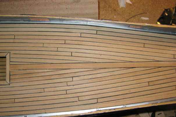

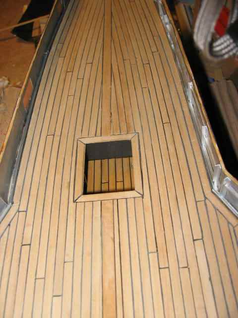

Mensajes: 4627
Mensaje por ramon »
un par de ellas más

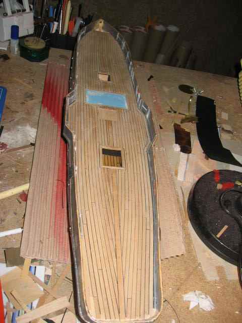

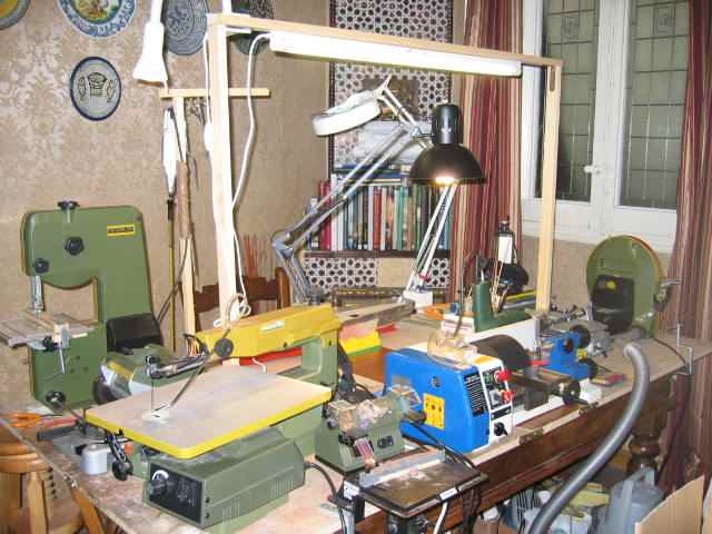

Bueno pues terminó el gran paréntesis. El astillero fué desmontado hasta el último tornillo, aspirado, engrasado, purgado, eliminado (en gran parte), trasladado y almacenado...se celebraron banquetes en donde estaban las proxxon y vuelta a empezar, se volvio a montar en su sitio, se aprovechó para mejoras: se mejoró la iluminación y se amplió la dársena para dar cabida a mayores tonelajes. He aquí el resultado

Por lo demás se inaguran las instalaciones continuando con el claveteo de la cubierta, aunque mañana me voy a Cadiz así que otra vez vuelve a pararse la construcción.
