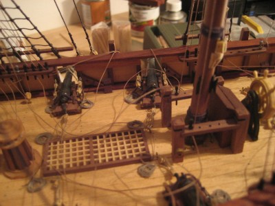

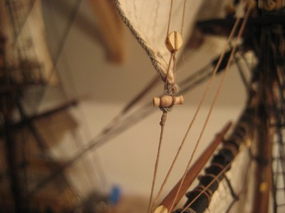

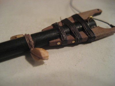

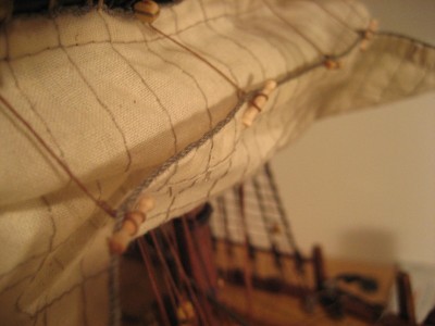

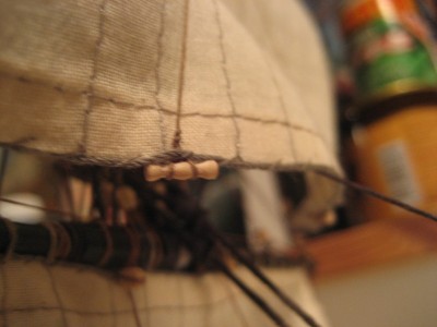

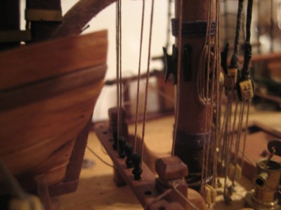

pongo fotos de los cazonetes que he comentado al principio , espero me ayudeis con esta duda de rebajarlos o quitarlos.
otro briol con cozonete
estos son de los brioles , los quito??

Los cazonetes de los brioles me parece que te han quedado un poco grandes... yo mas que quitarlos los afinaría, los dejaría lo mas pequeño que pudiera

ramon escribió:Los cazonetes de los brioles me parece que te han quedado un poco grandes... yo mas que quitarlos los afinaría, los dejaría lo mas pequeño que pudiera
Efectivamente es lo que me parece a mí , en las vergas del mayor lo he reducido al máximo en los brioles dejándolos como un tope y queda mucho mejor , así que los del trinquete los reduciré igualmente. En las escotas quedarán un pelin más grandes.

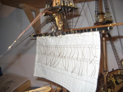

bueno , despues de los 8S me he tomado unas pequeñas merecidas vacaciones de la Bounty ya que el ritmo fue exclusivo en los dias previos a dicho evento para poder terminar las vergas. Actualmente ya tengo en su sitio toda la jarcia y el velamen a falta de brazas y bolinas , el barco es ahora muy vistoso y de imponente tamaño, en la jarcia sigo con el Petersson casi al 100% con las singularidades adaptadas a la Bounty , para ello he tenido que añadir cabilleros y multitud de cornamusas.
También he puesto la peana en la que he laladrdo los tacos para atornillar al barco desde su quilla a la peana quedando totalmente aferrado , muy sólido y a prueba del tiempo que pueda deteriorar pegamentos.
voy poniendo fotos de lo lavanzado.

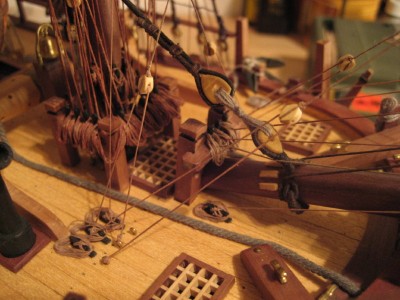

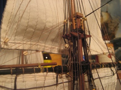

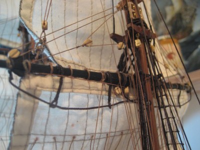

los cazonetes siguiendo consejos los he reducido a su minimo

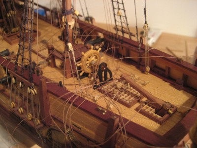

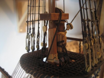

he añadido cornamusas en el palo macho del mayor , trinquete y mesana. no viene en el kit pero es del todo correcto.

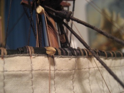

los cazonetes de los brioles los he reducido mucho

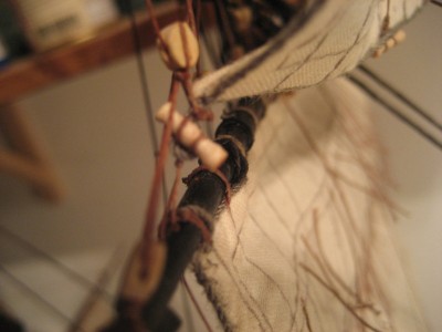

moton del briol
moton del briol
repito mismo proceso con el mayor

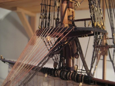

vista detalle del mayor

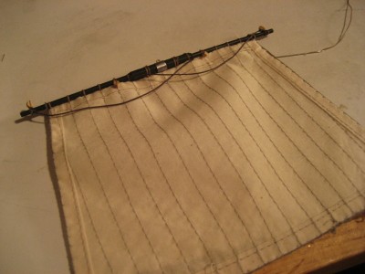

verga velacho
verga velacho
sigo con  el resto de vergas , no repito proceso ya visto

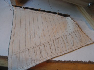

verga juanete
verga juanete

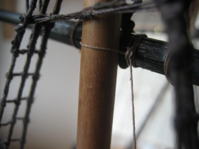

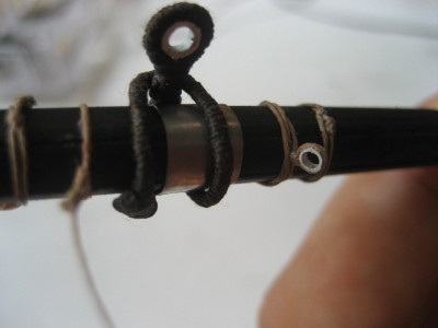

detalle de del ojo de buey de la verga de mesana. La anilla que está asu lado es para pasar el cabo que rodea al palo mesana.

detalle de lo comentado antes en la verga de mesana

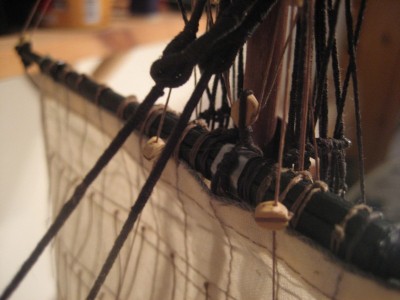

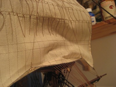

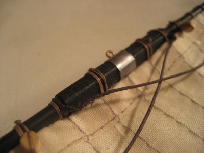

los cabos los dejo de momento sueltos , para hacer las adujas los recojo  sin cortarlos , utilizo lapiz para dar vueltas al cabo y lo aferro a la cabilla despues con una gotita de cola , al estar encerados aguanto la forma enseguida.

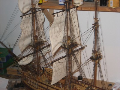

detalle del mayor
detalle del mayor

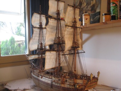

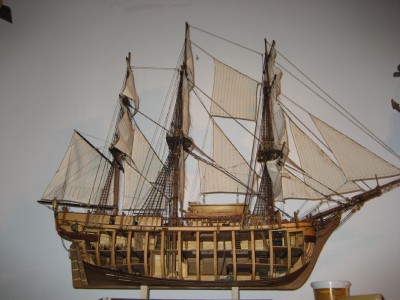

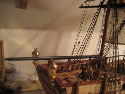

vista general .
vista general .
mas vistas vergas del mesana

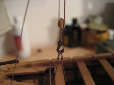

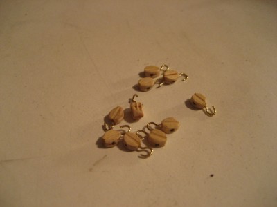

motones del kit mejorados y con su gancho clavado y pegado con loctite. para guardar la estética empezada no los tiño , en nuevos proyectos si los teñiré o directamente hechos de sapelli

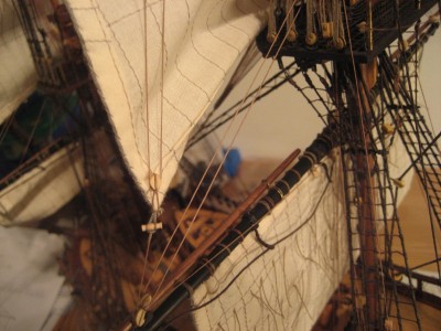

mas. aquí llegamos a su estado de presentación en lo 8S , con todas la vergas en su sitio , botabara y cangreja.
botabara colocada esperando su velamen
cangreja
cangreja

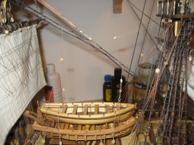

amarrando las barcazas

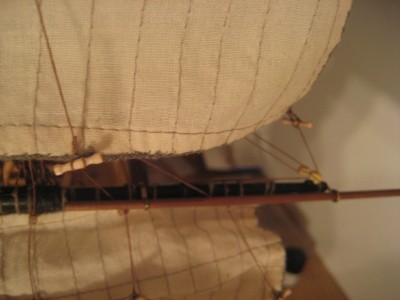

el gancho está hecho con tira de estaño. Es moldeable pero aguante perfectamente la poca presión del cabo.

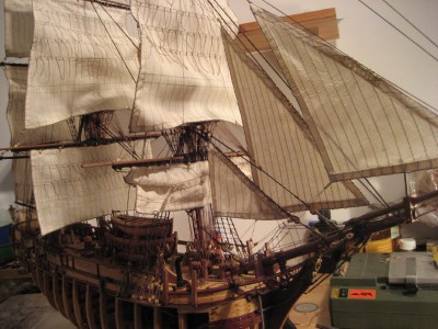

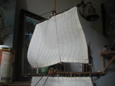

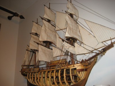

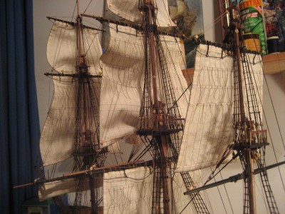

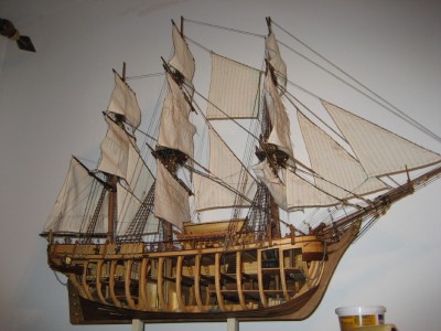

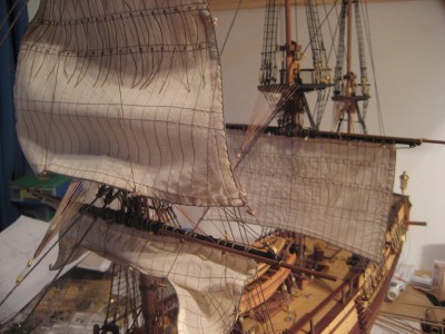

llegados a este punto pongo ya una vista general con todo el velamen completo a falta de la verga cebadera
otra
otra
otra
otra

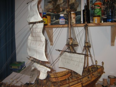

los cabos de los foques y contrafoques los ligo en cubierta

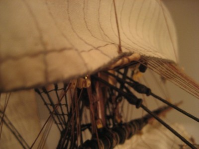

detalle botabara
detalle botabara
