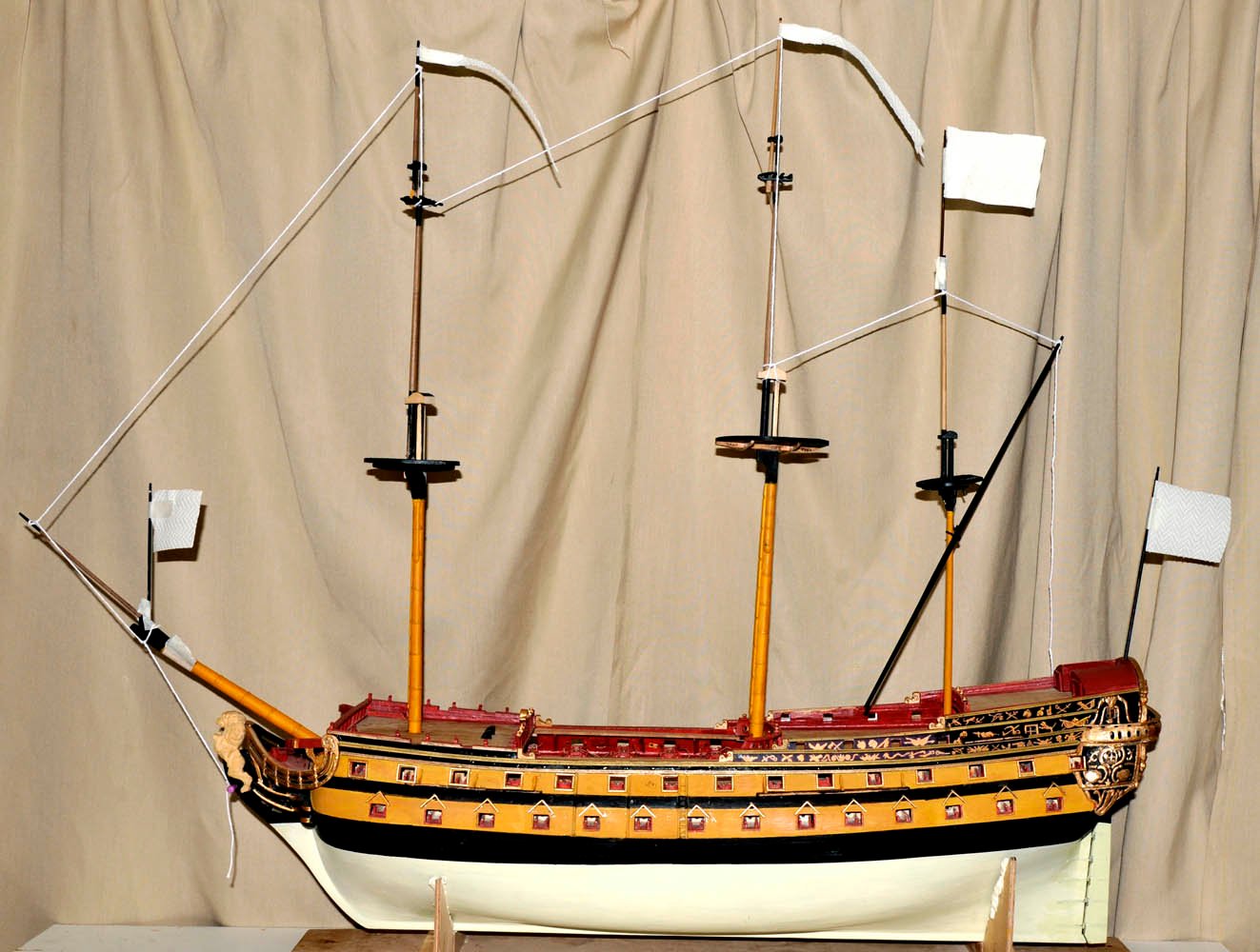

Mensajes: 6012
Re: El Glorioso
He montado el aparejo simplificado para hacerme una idea de cómo queda
foro vista preliminar del aparejo.jpg (206.47 KiB) Visto 2379 veces
JLVELASCOD
Mensajes: 169
Registrado: Mié May 16, 2018 11:23 pm
Ubicación: Valladolid
Re: El Glorioso
Mensaje por JLVELASCOD »
Buenas noches Leoplodo, veo que vas más rápido de lo que nos cuentas y ademas te está quedando espectacular, yo sí que voy lento con el mío, haber si después de estas fiestas consigo poner algo del ENDEABOUR, pero comparado con tu trabajo el mío lo veo un poco flojo, en fin sigue adelante.
Que pases unas felices fiestas y a todos los foreros les deseo lo mismo.
José Luis

libra63
Mensajes: 1116
Re: El Glorioso
Mensaje por libra63 »
Se ve precioso con esos dorados. La verdad es que luce muy bien :clap:
Feliz Navidad :occasion-xmas:
Mensajes: 6012
Re: El Glorioso
Muchas gracias José Luis y Lorenzo, igualmente. Tu papel me sigue salvando he tenido que repetir los planos de aparejo que son grandes, porque el reglamento es un sinvivir, por ejemplo las velas son más grandes que las vergas , no hay manera de saber dónde o cómo se hacen firmes las maniobras, dónde hay pasamanos o trincheras, así que el Endeavour del que se sabe todo tiene que ser una gloria.
Felices fiestas a todos incluso a los del guasap
