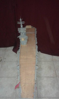

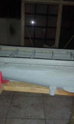

Re: PORTAAERONAVES "PRINCIPE DE ASTURIAS" Escala 1:163,5

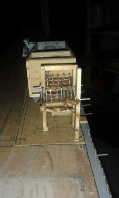

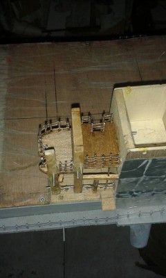

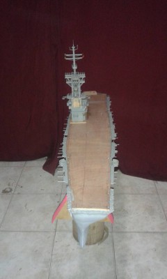

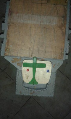

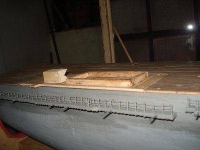

aparte de estas fotos les dejo este video de como coloque los pasillos, me falta fijarlos definitivamente y terminar algunas escaleras y detalles en ellos..

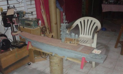

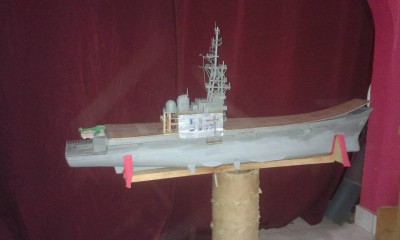

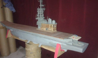

- Mensajes: 6509

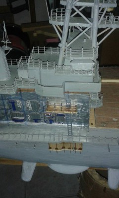

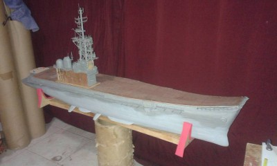

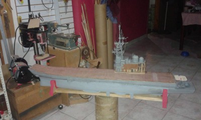

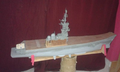

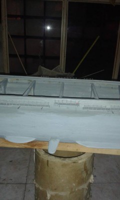

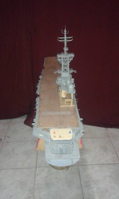

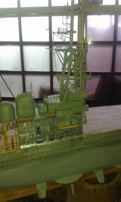

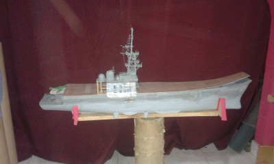

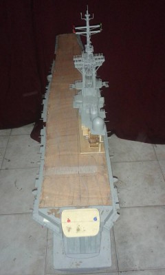

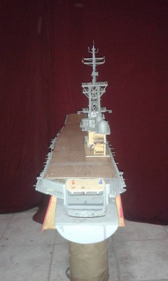

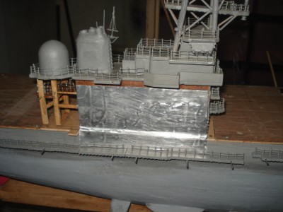

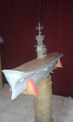

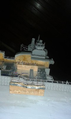

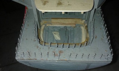

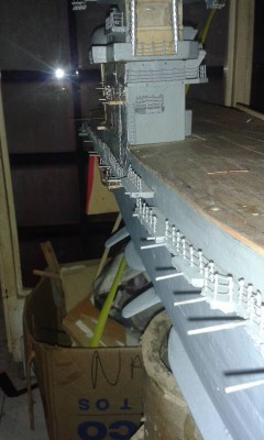

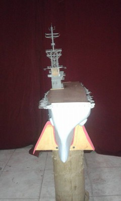

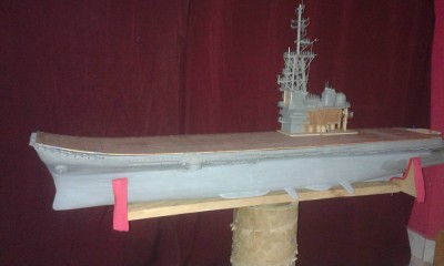

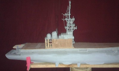

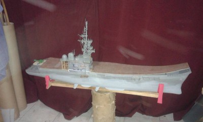

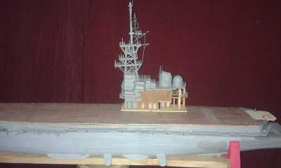

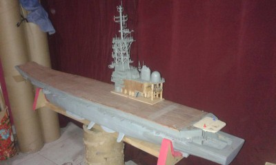

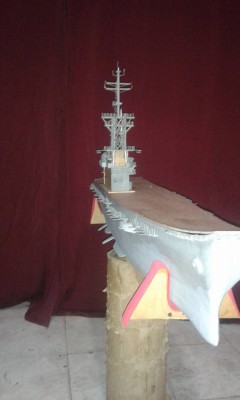

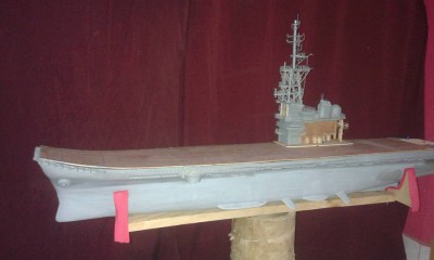

bueno estando un poco de vago, porque he estado algo fuera de serie, mi gatico esta por morirse ya, pues es viejito y sus riñones no funcionan, y he estado algo malo de salud, entonces le tome una fotos al portaaviones, con la torre, para que vean como va hasta el momento el trabajo...

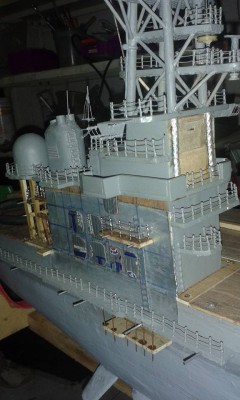

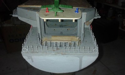

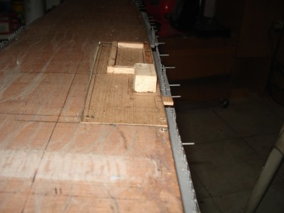

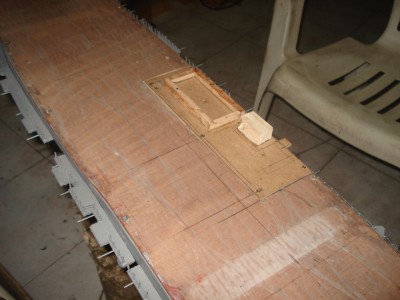

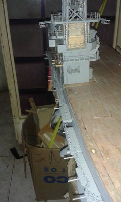

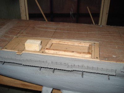

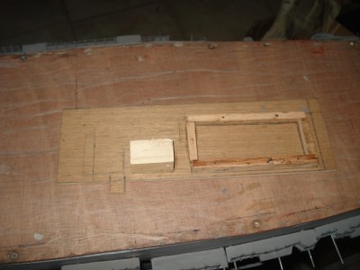

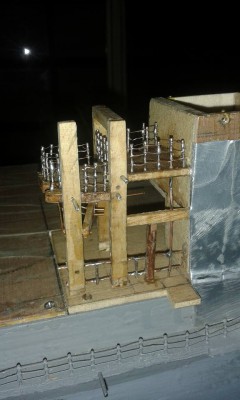

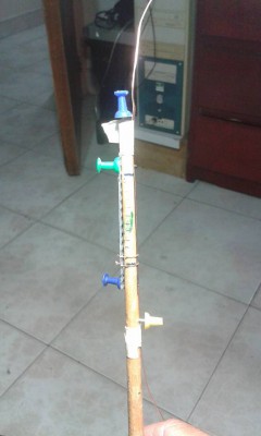

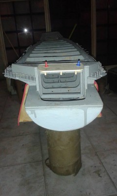

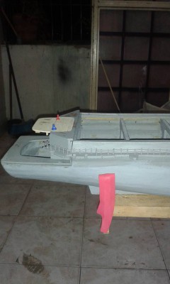

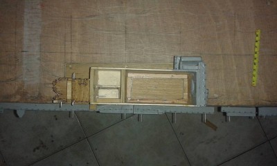

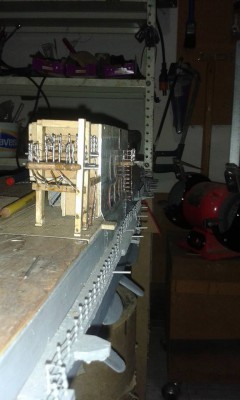

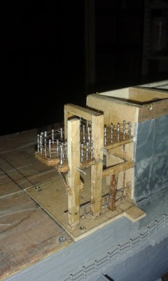

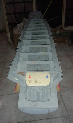

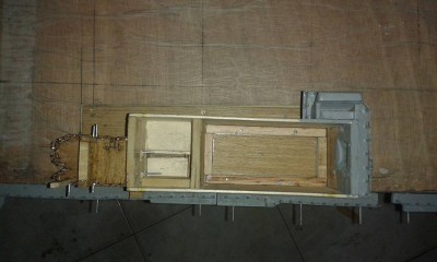

- Mensajes: 6509

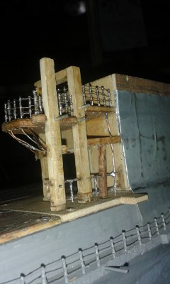

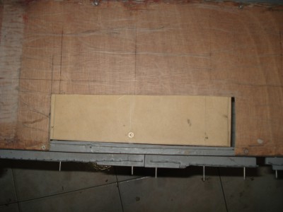

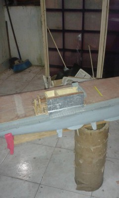

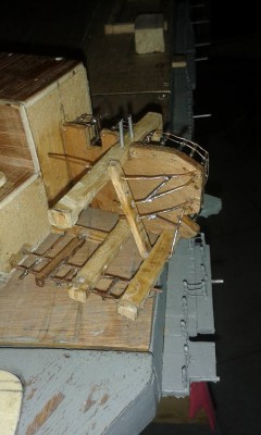

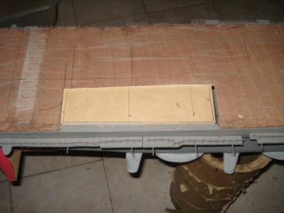

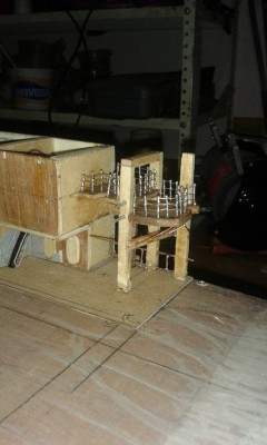

aqui estoy trabajando en la isla todavia, la fije sobre la cubierta de vuelo, para poder hacer la parte de atras que lleva un radal de bola mas pequeño que el superior de encima....

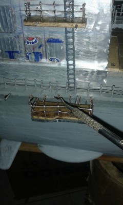

- Mensajes: 6509

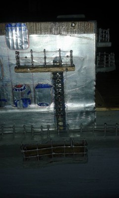

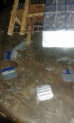

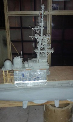

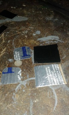

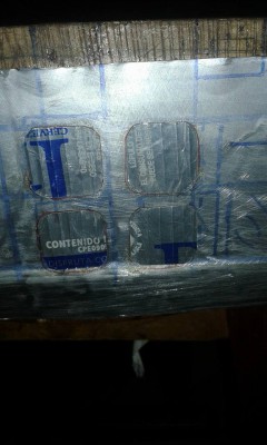

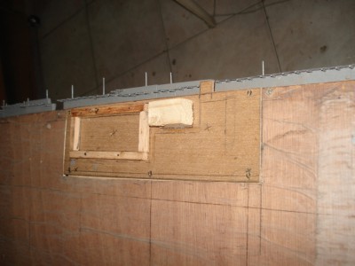

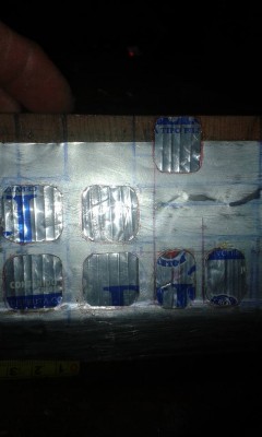

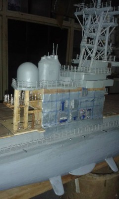

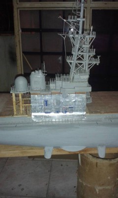

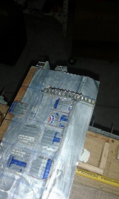

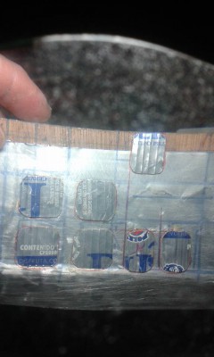

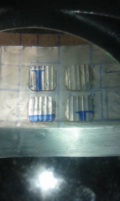

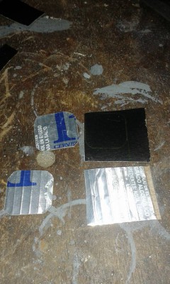

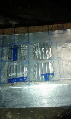

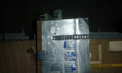

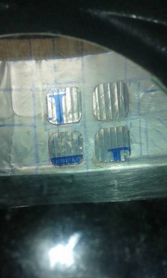

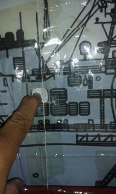

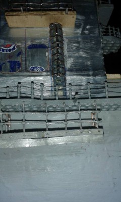

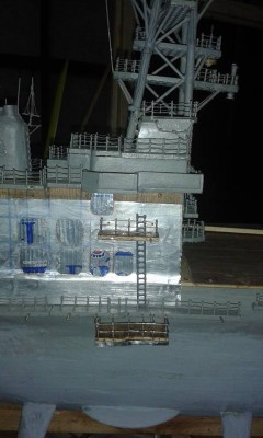

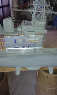

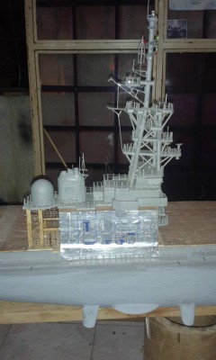

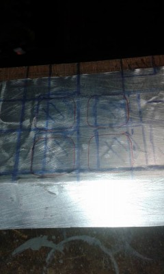

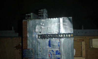

las hago en la lamina de aluminio reciclada de envases de refrescos, y las repujo para simular las aberturas, luego con pegante de contacto las fijare..

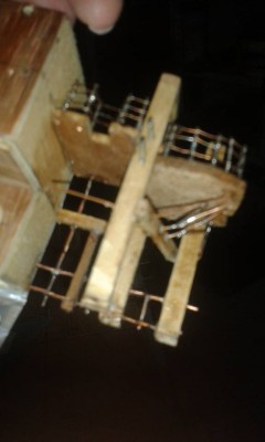

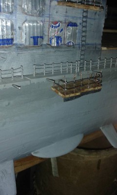

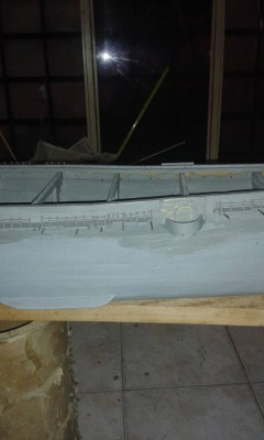

- Mensajes: 6509

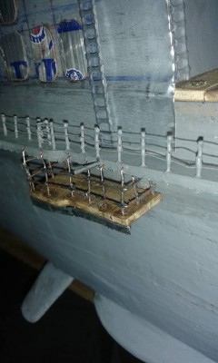

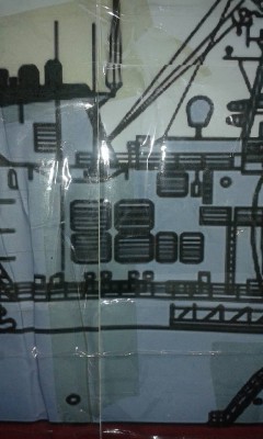

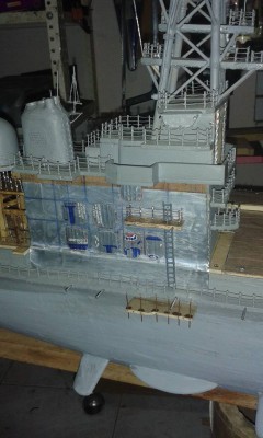

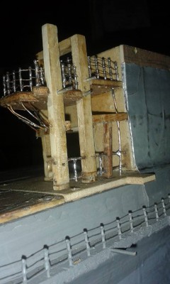

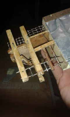

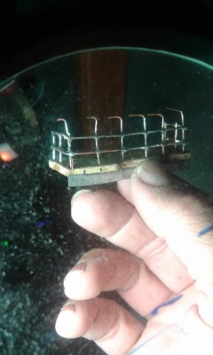

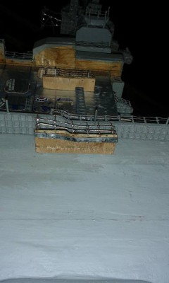

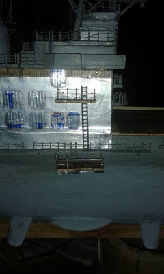

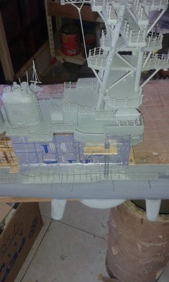

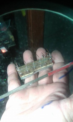

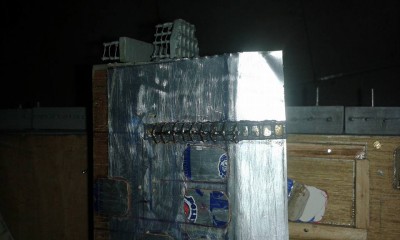

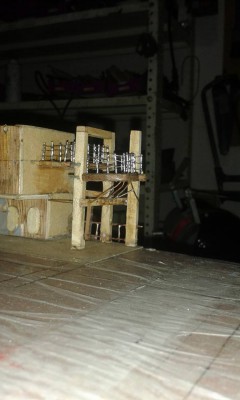

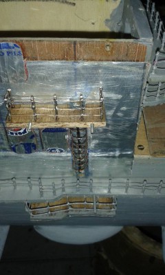

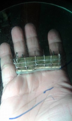

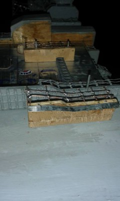

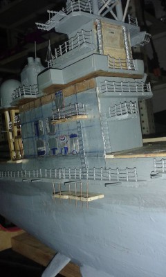

luego de fijar las ventanas de ventilación, marque la posición e hice dos balcones uno sobre la parte derecha de la isla y otro abajo del pasillo del casco..

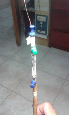

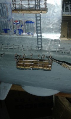

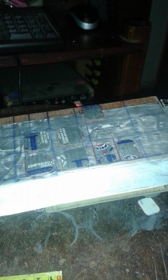

- Mensajes: 6509

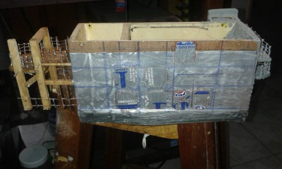

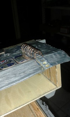

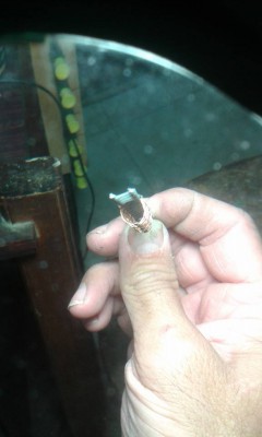

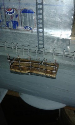

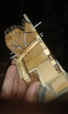

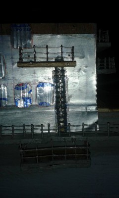

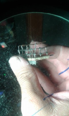

el procedimiento igual, trozos de cobre sacados de cable reciclados, soldados con estaño, se lijan los excesos y luego se usa pega instantánea o pega loka en mi caso...

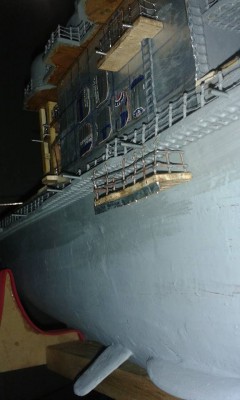

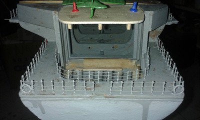

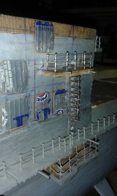

- Mensajes: 6509

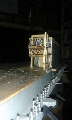

ultimas asi quedaron los balcones, falta ya es pintura..

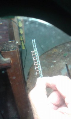

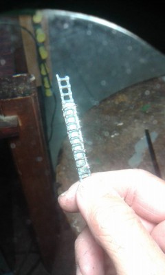

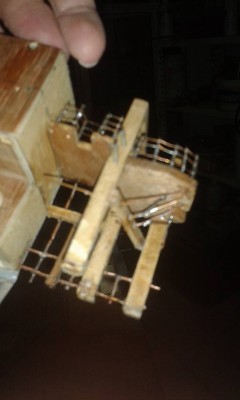

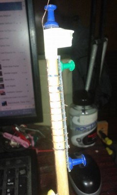

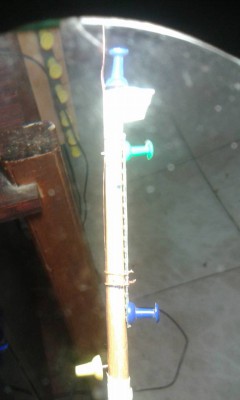

- Mensajes: 6509

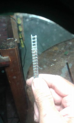

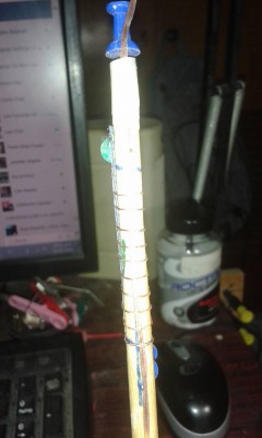

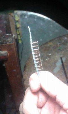

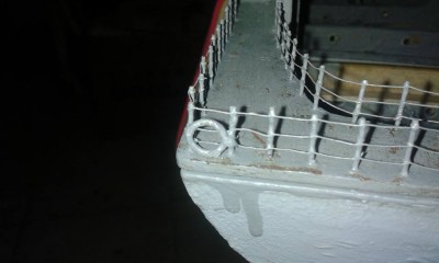

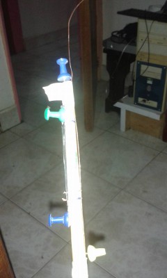

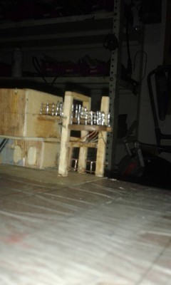

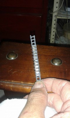

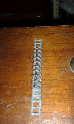

escalerilla con protección, la hice asi porque no sabia como, con pedazos de lamina de zinc, alambre de cobre y soldadura de estaño, con un palo redondeado me servia de molde.. las protecciones..

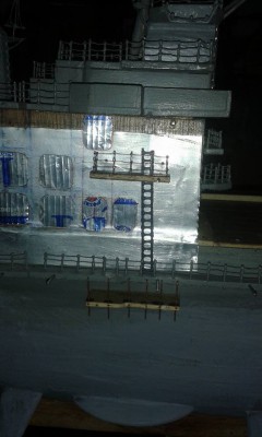

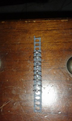

- Mensajes: 6509
bueno asi quedo la escalerilla con protección, ya falta es de pintar...
