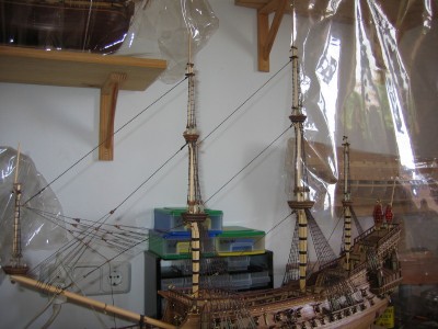

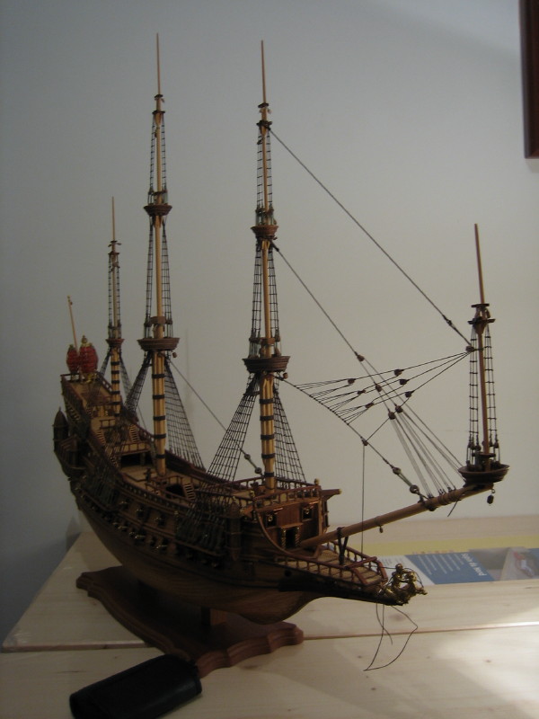

avances
hay que tener cuidado de no tensar en exceso

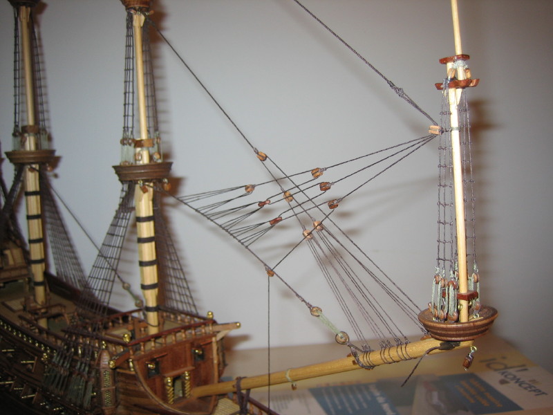

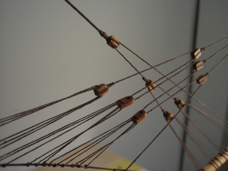

detalle piezas y poleas

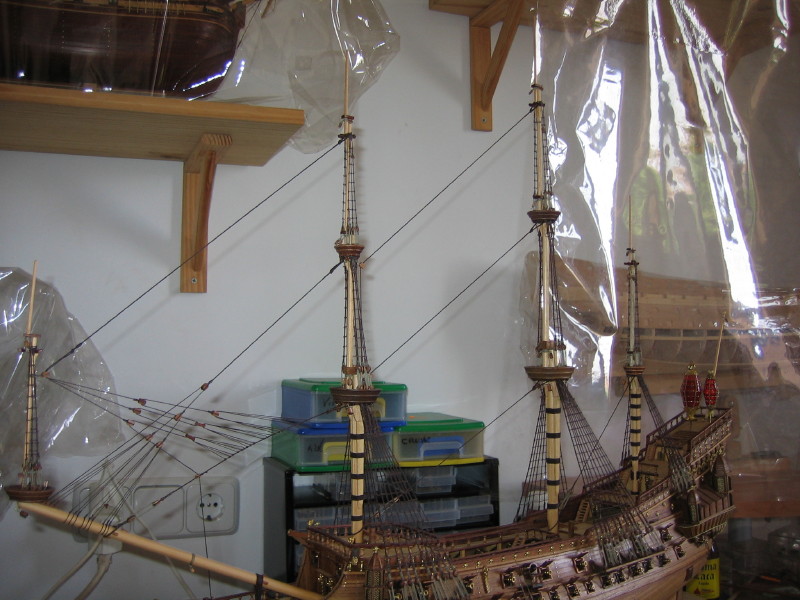

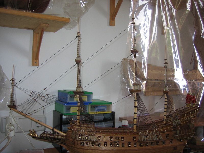

vista general de los avances

El hacer los mástiles en color claro con madera que compré en una tienda de modelismo (creo que son de samba o mukali, no lo tengo muy claro) me está dando algunos problemas al tensar los estays del trinqute ya que al tener que dejar todo el conjunto de poleas, cuadernales y motones bien tenso para evitar dobleces en los hilos, supone darle cierta tensión adicional. Esto con madera más fuerte (nogal, manzonia o sapelli) no es un problema pero con la que he utilizado si me paso provoca que se curve un poco el mástil a la altura del mastelero y mastelerillo.
Tengo una duda, según he visto a otros foreros, los estays se empiezan de proa a popa, lo que no tengo muy claro es si debo poner primero los contraestays del trinquete antes de empezar los estays del mayor, así como con el mesana.
Cuando hice el Grimsby utilicé la misma madera en la arbolaruda pero a una escala mayor y soportaban muy bien la tensión a parte de no tener tanta "maraña en los estays"
Ahora me doy cuenta de que ha sido un error poner este tipo de madera en este modelo(no soy un experto en esta materia) me va a costar sudores que quede todo en su sitio bien centrado.
He visto que es posible oscurecer el color de la madera con tinta china y simular el ébano, pero alguien ha probado alguna vez "ACLARAR MADERA OSCURA" para simular samba? esto sería ideal para conseguir una arboladura fuerte y resistente, sobre todo si tienes una escala 1:98 como yo.
Claro que lo mejor sería utilizar alguna madera clara de las duras, alguien me puede indicar que tipo sería aconsejable.
Gracias

Tienes razón, no es normal, pero el diámetro del mastelero trinquete en su lado más afinado es de 5 mm y el mastelerillo de 4 mm. El problema lo he resuelto soltando cabo y pasando los hilos por la barra de cera, de esta manera quedan un poco más rígidos y permiten no tensar tanto para que queden bien rectos.
Tengo en cuenta que ahora estamos en verano y me imagino que cuando llegue el frio invierno se tensarán un poco, así que les dejo un poco de holgura para evitar futuras roturas o estallidos.
