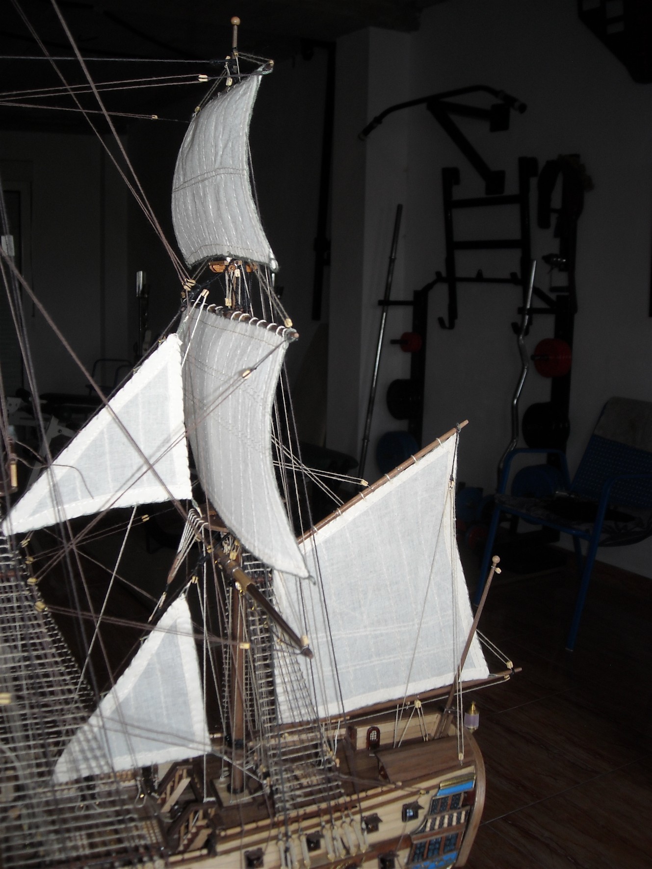

- salpeliculas
- Mensajes: 449
Re: NEPOMUCENO EMPEZADO

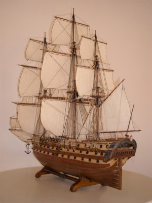

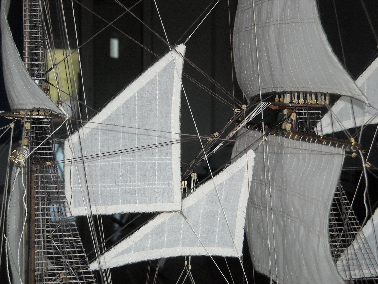

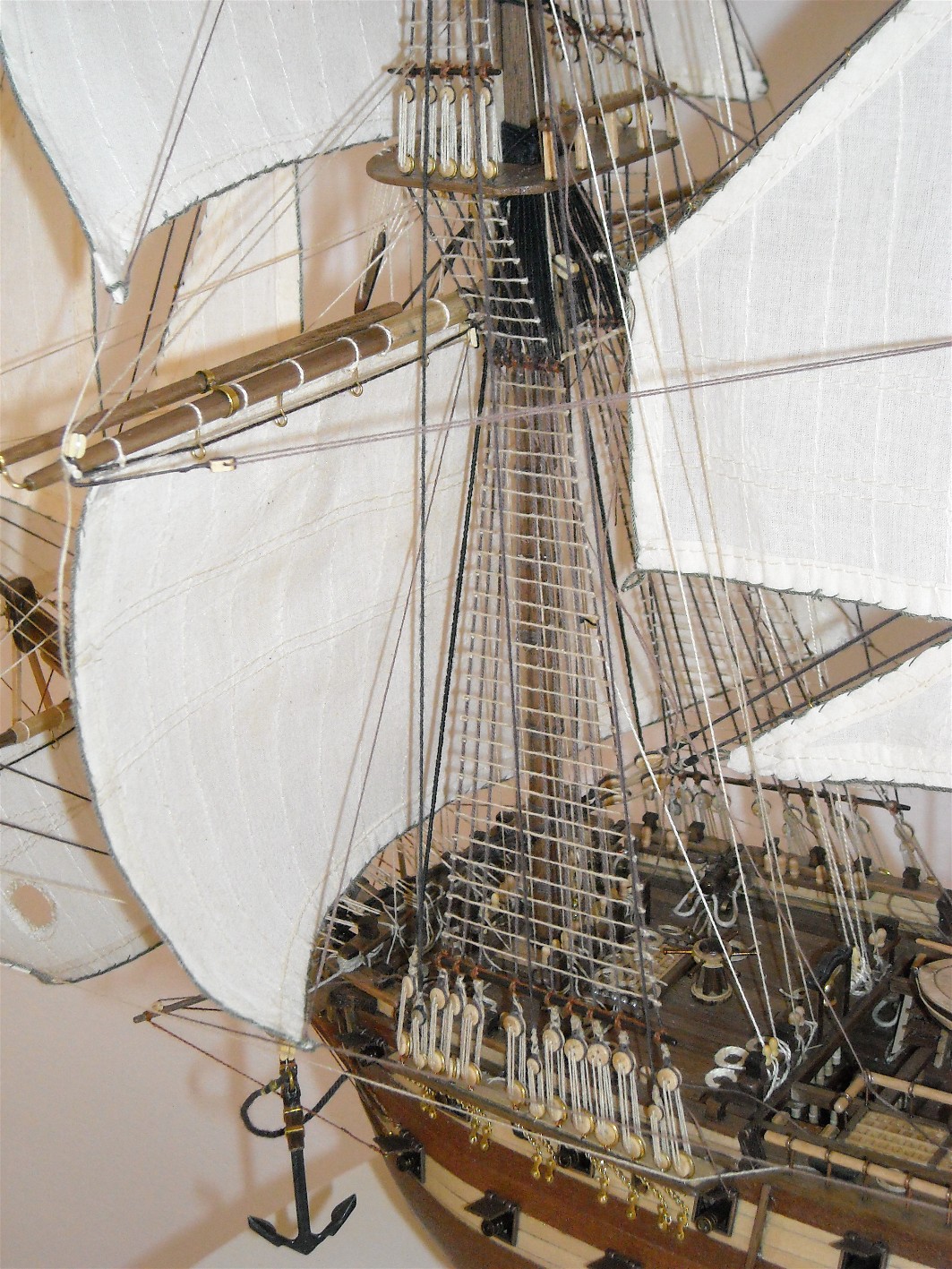

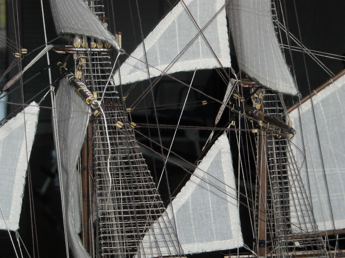

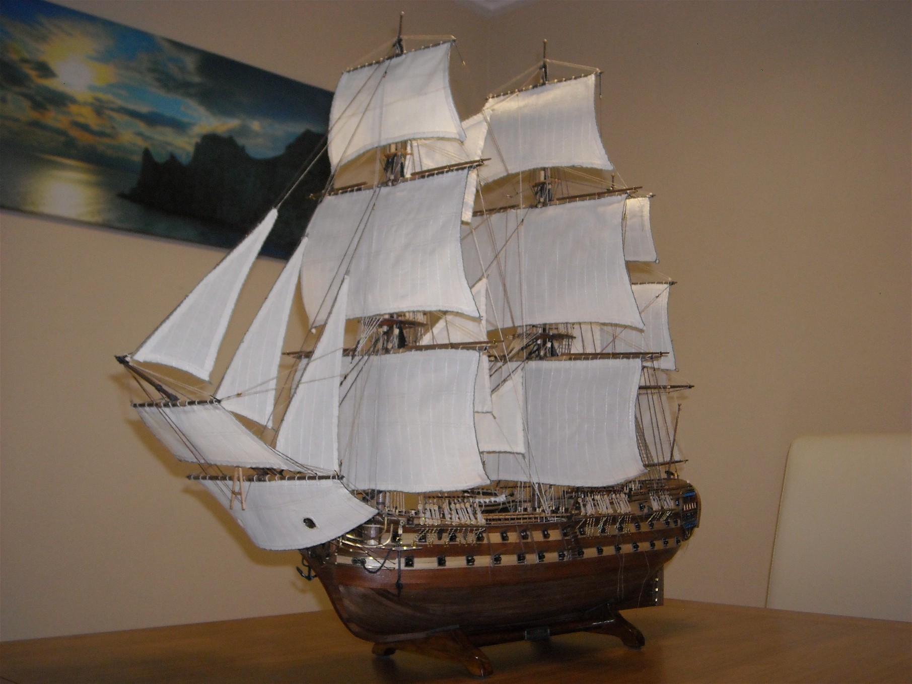

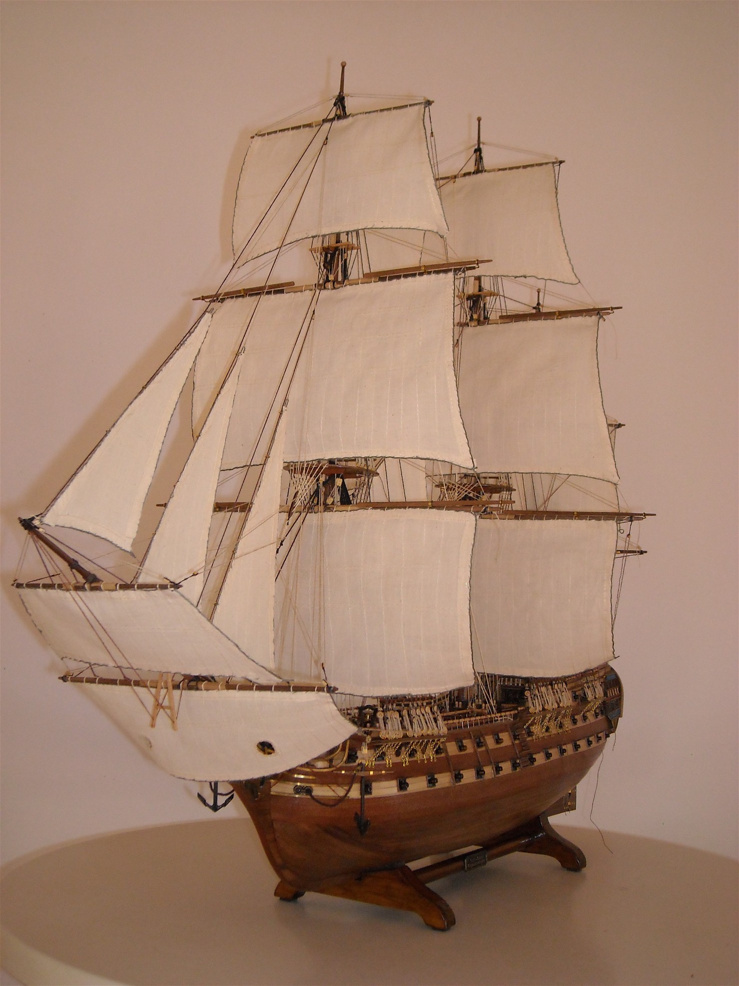

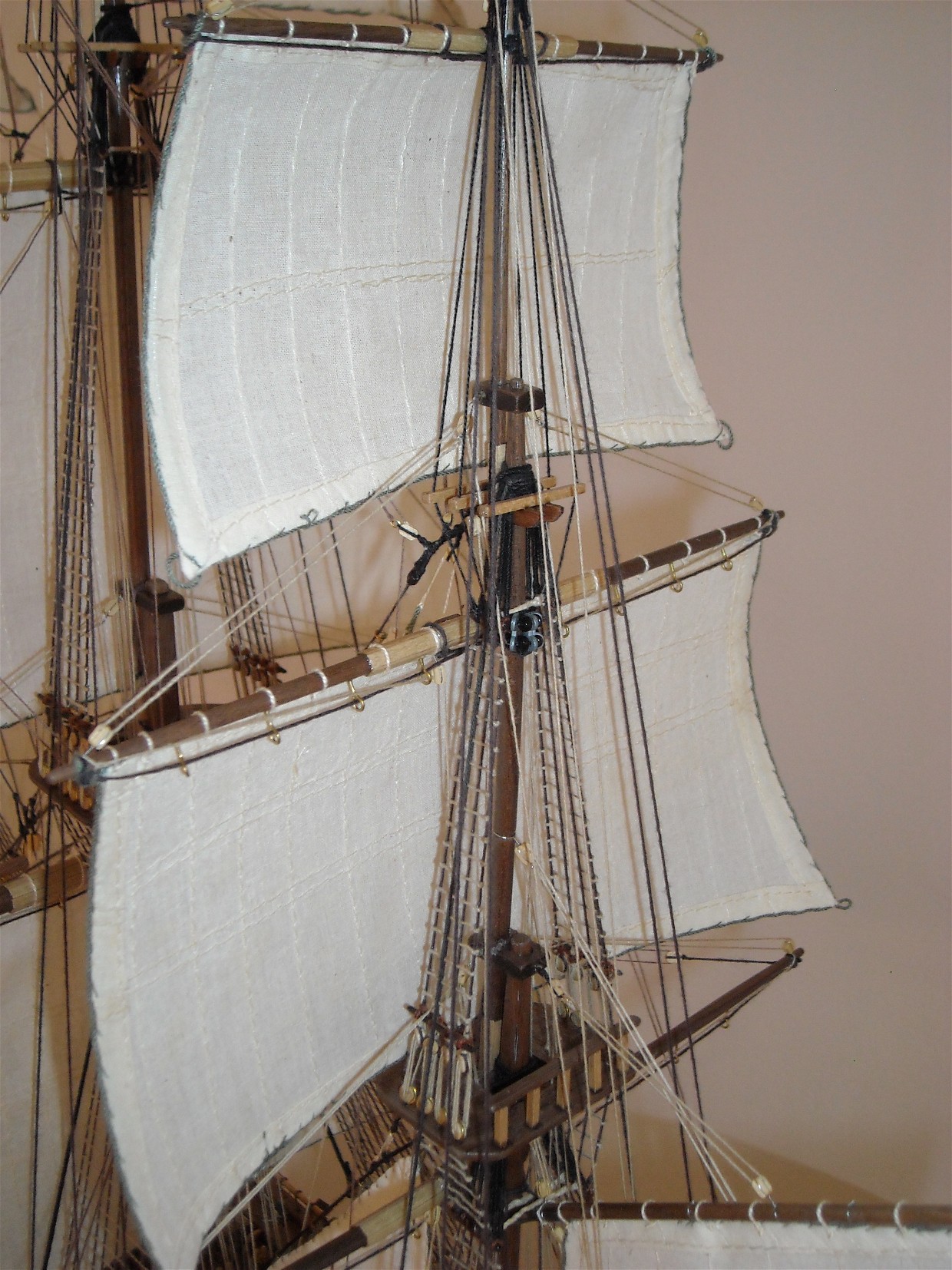

Esta semana colocadas ya todas las velas voy a comenzar a moldearlas para que parezcan hinchadas por el viento, he salvado bastante bien las teleras del Mayor y del Mesana que me preocupaban y las jarcias (inventadas) que tiraban de las velas hacia atras para compensar las bolinas, no me gusta como queda y las voy a quitar igual que estas.
Tambien he empezado a colocar brazas para tensar vergas.
Esta semana va a ser entretenida.
Saludos: SALVA
Saludos: SALVA
- salpeliculas
- Mensajes: 449

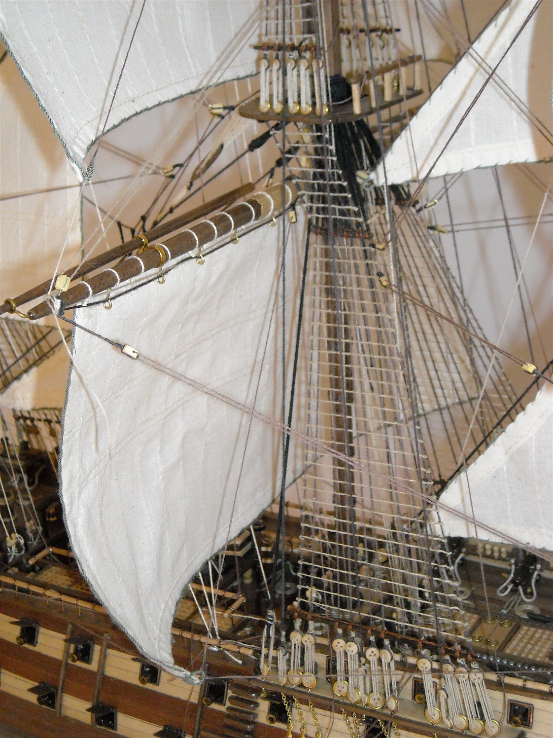

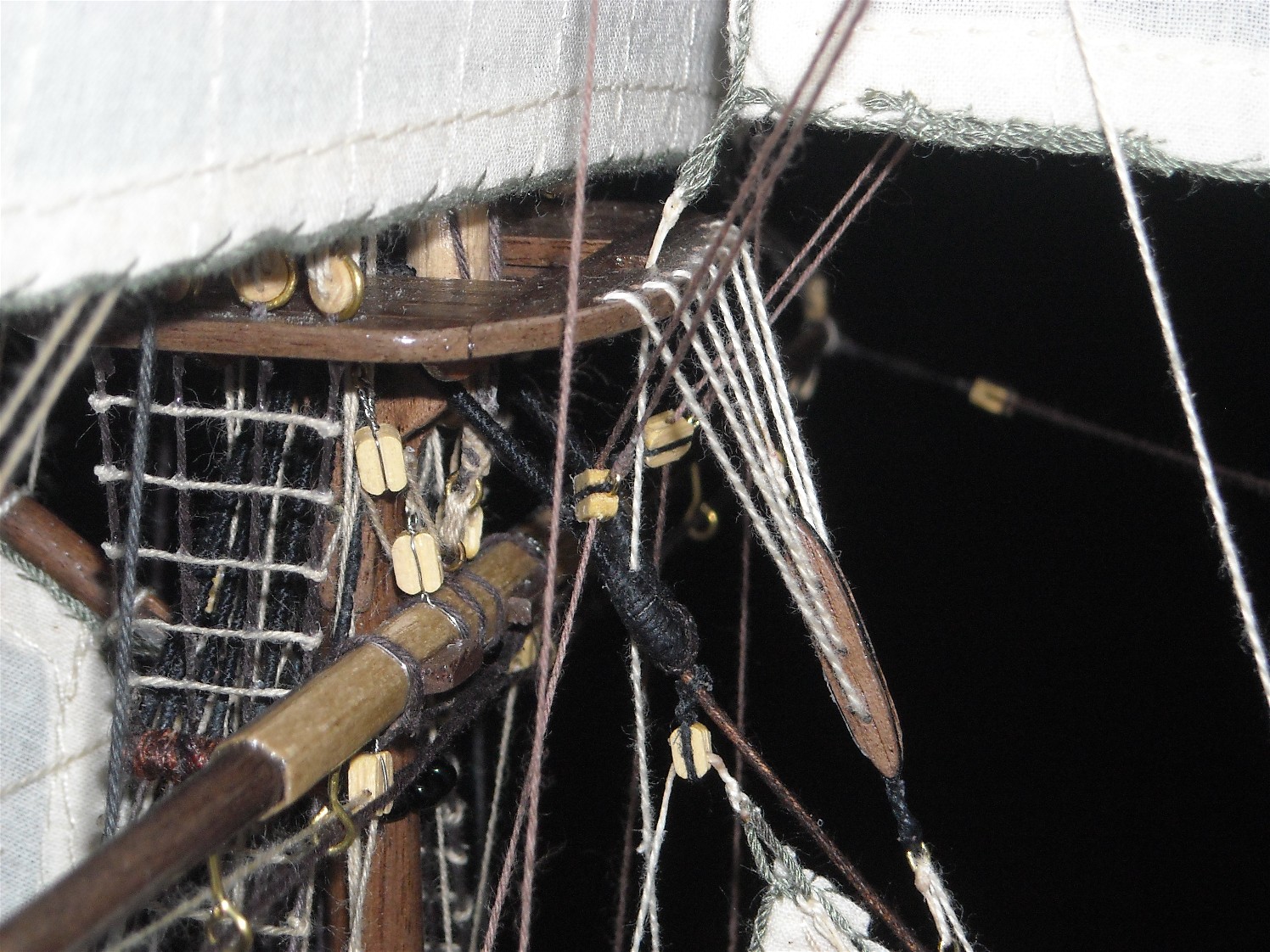

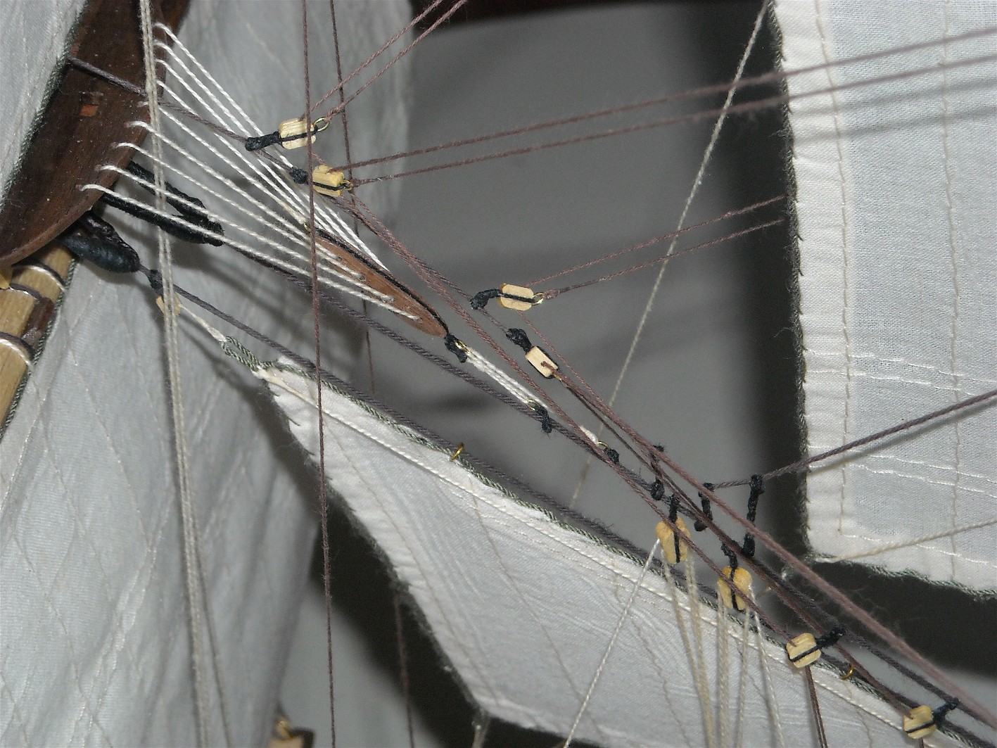

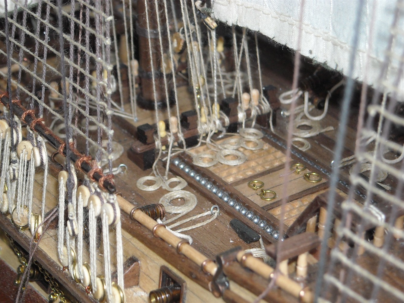

Esta semana he colocado los palanquines de las velas Gavia de Trinquete, Juanete de Trinquete, Gavia de Mayor y Juanete de Mayor, las he atado a las cofas por comodidad y por falta de espacio en cubierta, me faltara poner las velas Trinquete y Mayor que tienen mas trabajo. Ademas de atar un monton de cabos que voy dejando sueltos por si acaso me toca modificarlos ya que he tenido que modificar algunos sobre la marcha sobretodo de la jarcia fija que no estaba preparada para unas velas hinchadas por el viento.
Saludos: SALVA
Saludos: SALVA

- salpeliculas
- Mensajes: 449

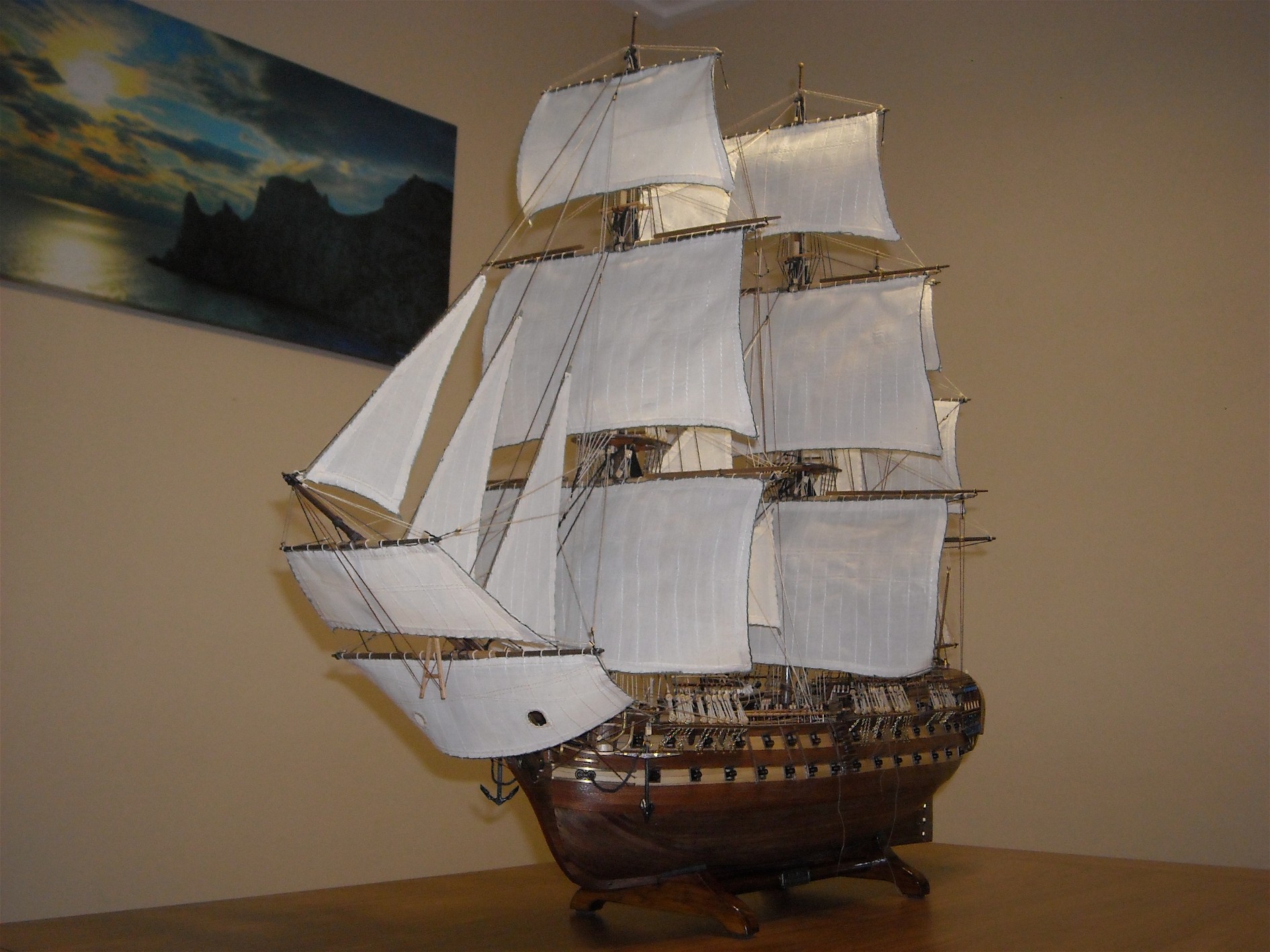

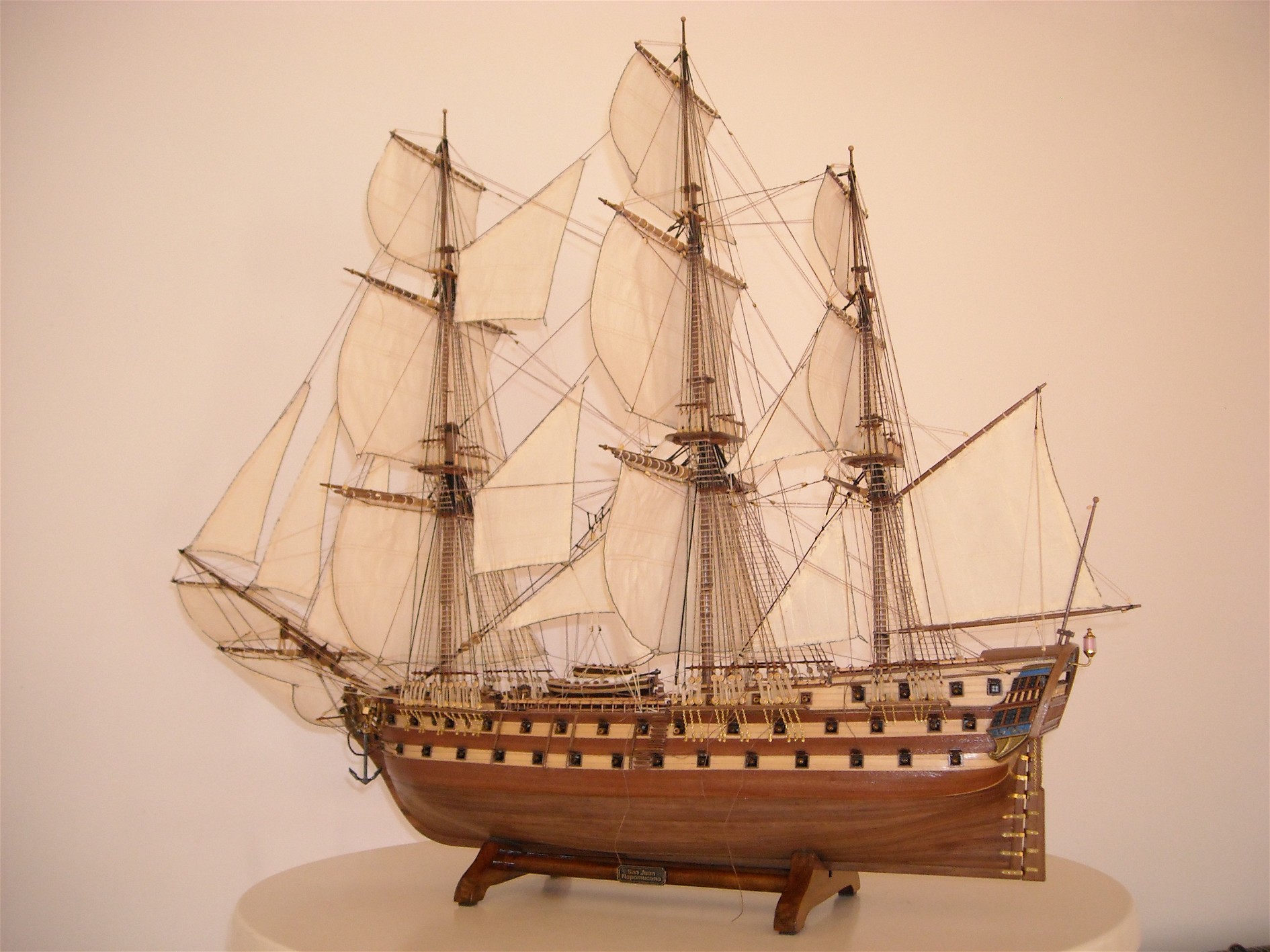

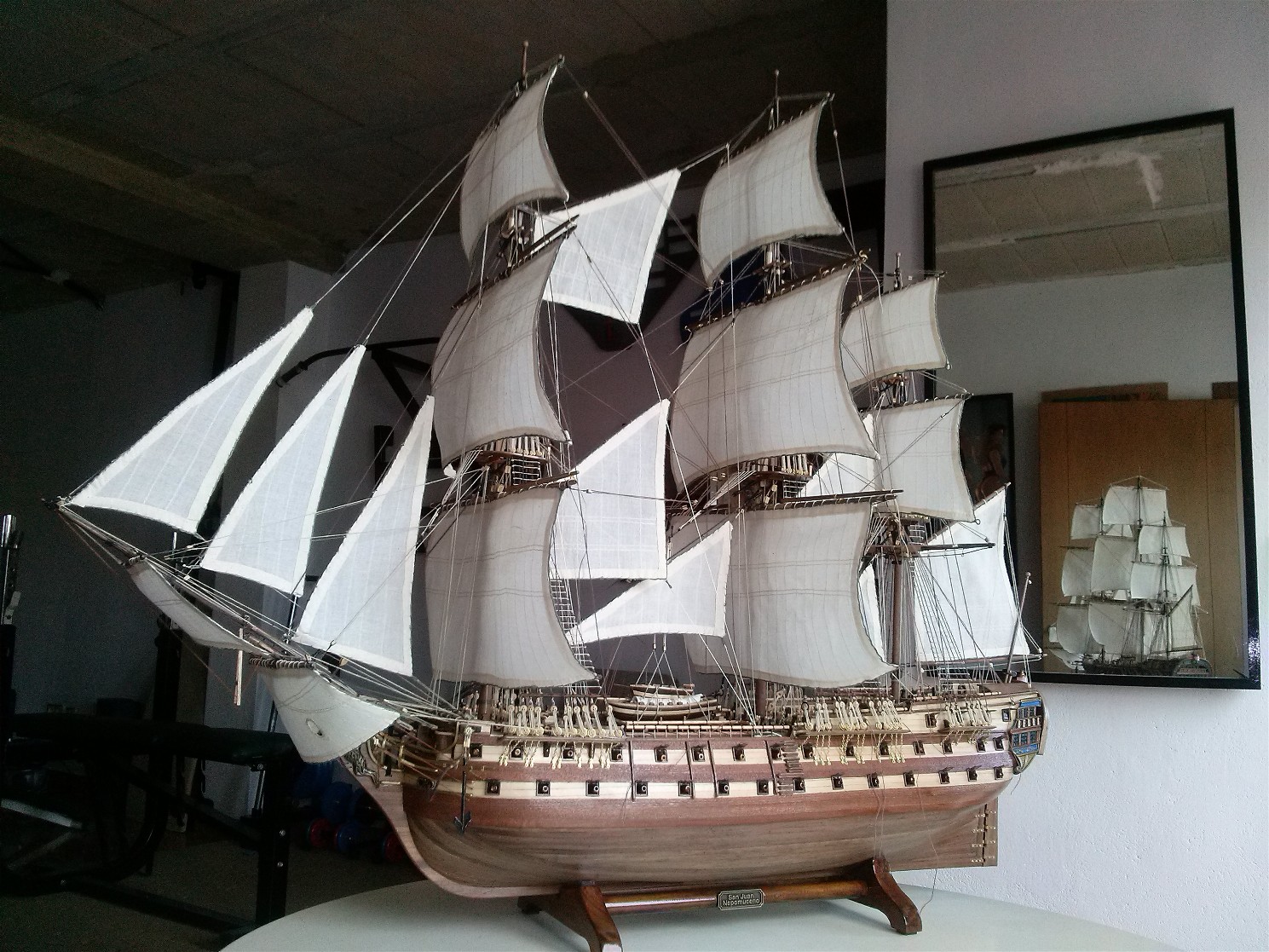

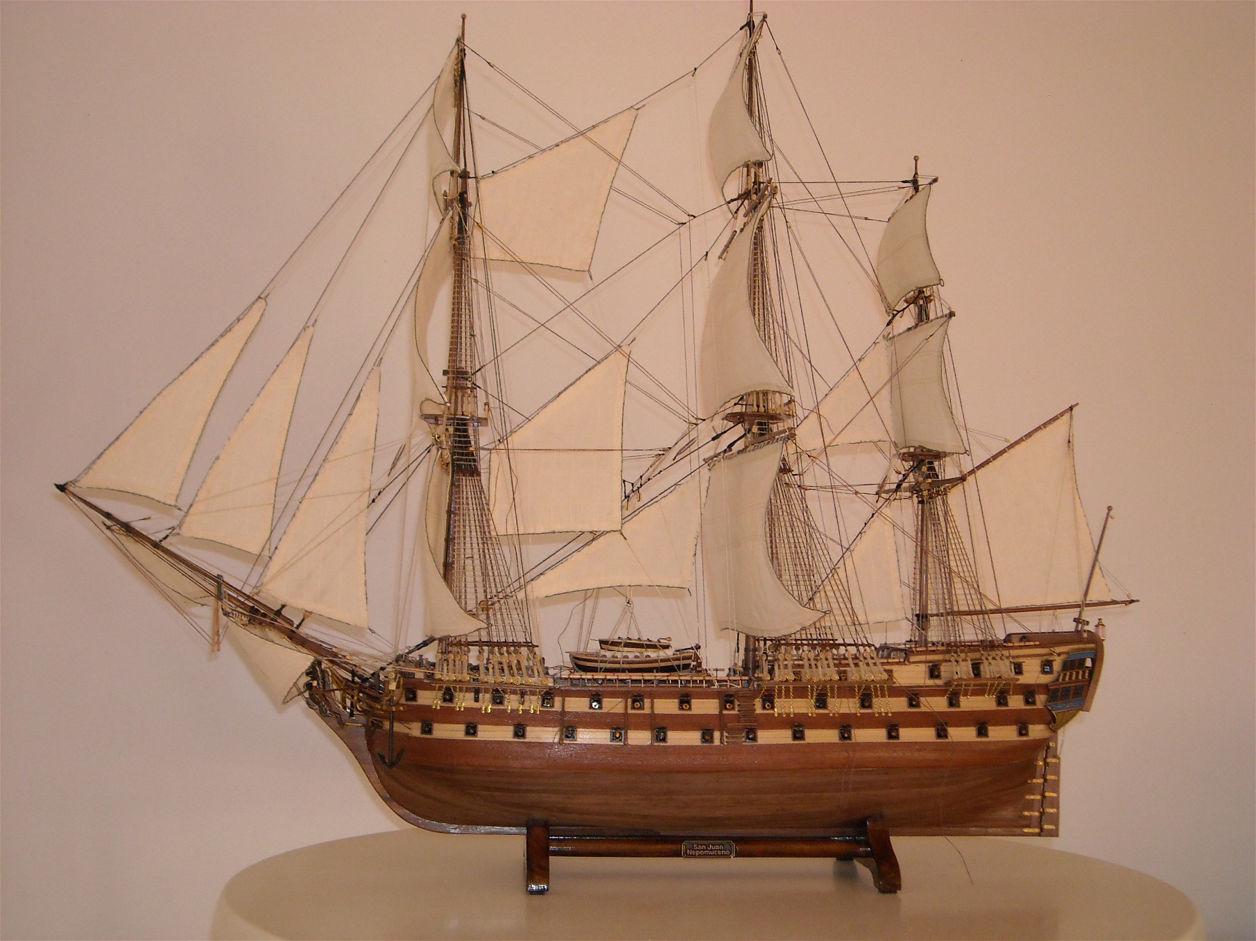

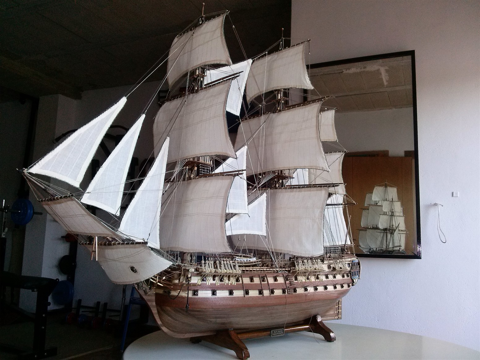

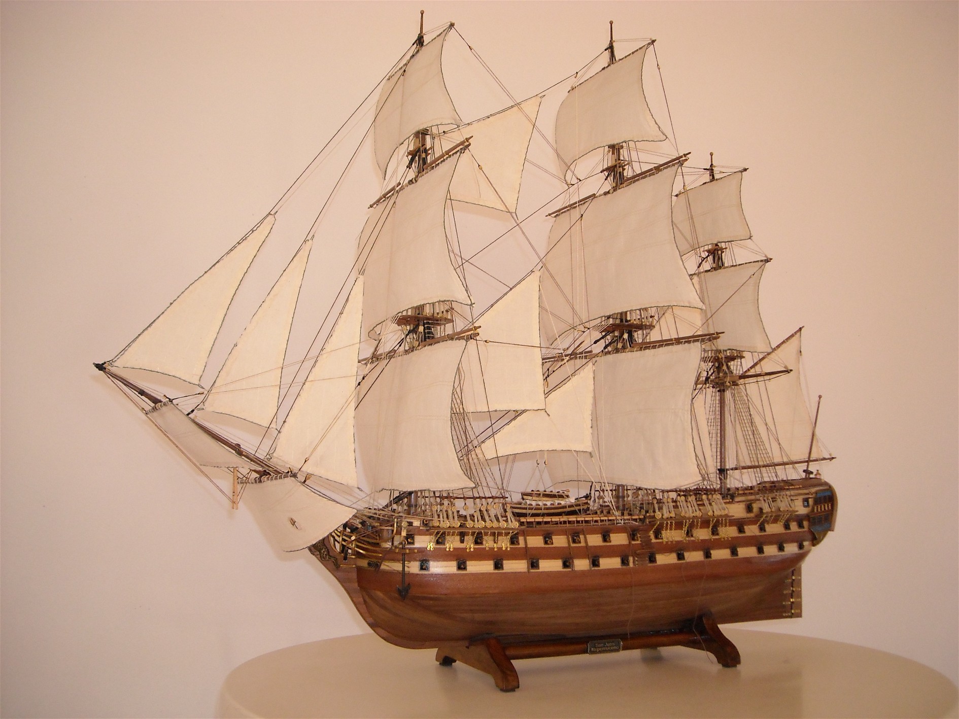

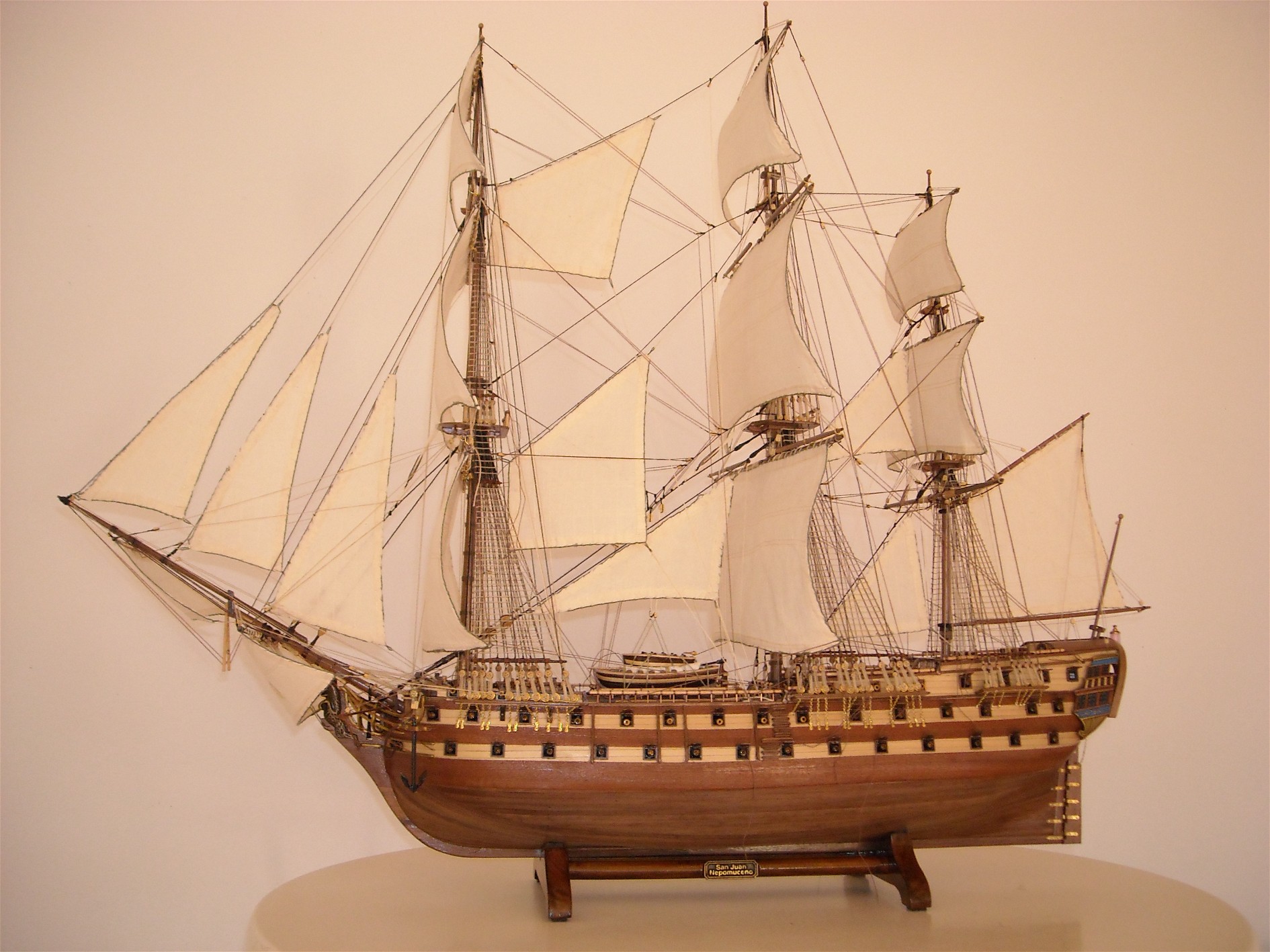

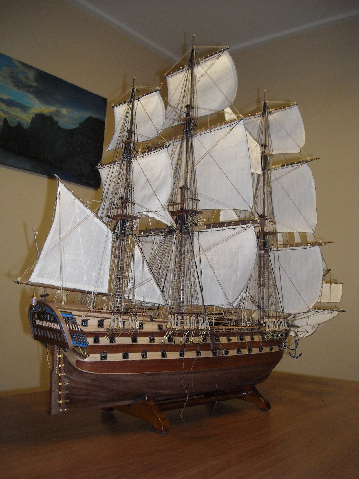

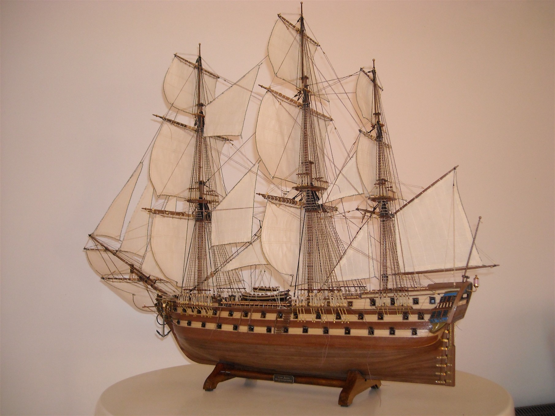

Esta semana he colocado en su sitio la vela de Trinquete y la vela Mayor, para ello he tenido que ponerles otro alambre mas a cada una para que las escotas, amuras y palanquines no las deformaran con la presion. Tambien he cambiado parte de la jarcia fija (otra vez) para que tuvieran mas espacio y que la parte inferior de las velas no se fueran hacia delante.
Con esto queda practicamente terminado el barco a falta de atar unos hilos y hacer los montones (unos 50), colocar la bandera y estandartes, tambien puede que le ponga el nombre del barco en el espejo de popa, ya queda menos y se nota.
Saludos: SALVA
Saludos: SALVA
