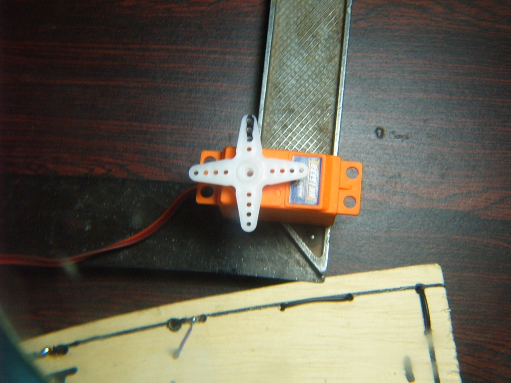

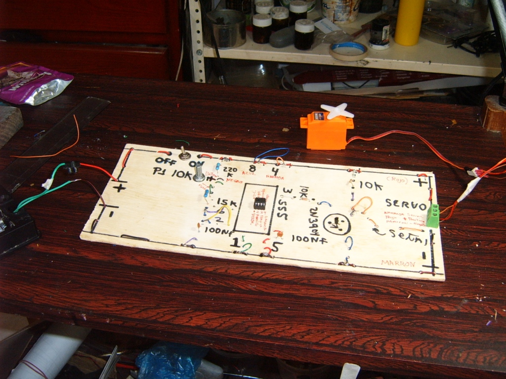

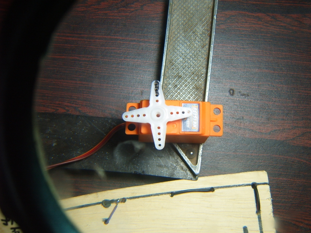

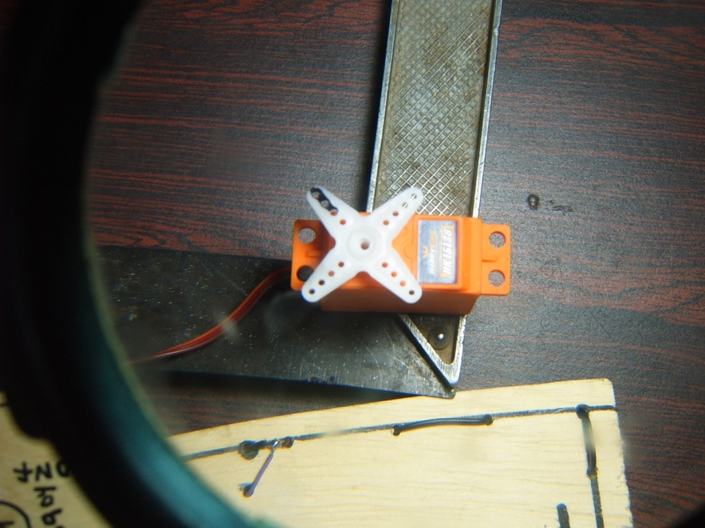

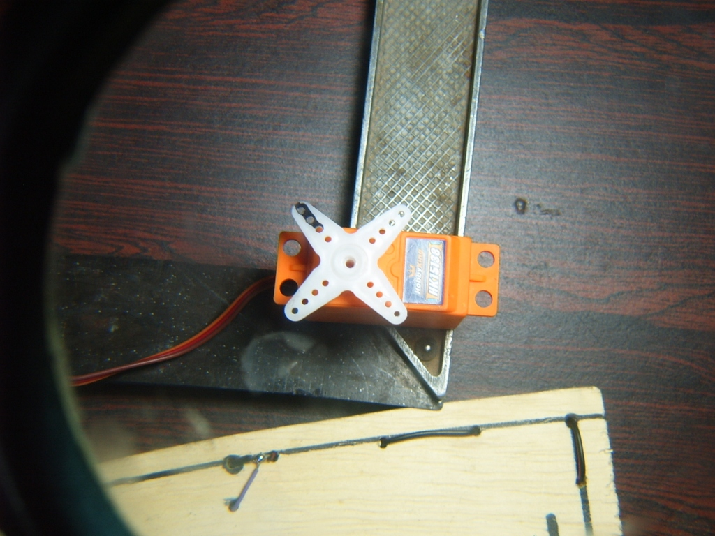

luego de dos semanas que han sido no muy productivas, obtengo esta tarjeta que no es muy estetica, pero como veis empece con las mas chicas y hermosas y nada que el servo andaba, ya con esta produce un giro, de 45º creo que es, tampoco se si con este movimiento se puede hacer girar el timon y velas, dalogo, mira el video y me dices que tal se ve el giro si sirve, para poder mañana en la noche empezar a instalar los servos...
no me atrevo a colocar otra pila para 5, ya que estoy usando 4 de 1.5 que son 6v, lo que recomienda tu esquema, recorda que puse un pac de 6 pilas de 1.2 osea 7.2 v y queme un servo... tengo temor de que al colocar mas voltaje pase lo mismo...

la tarjeta
la tarjeta
el giro
el giro
vuelve a tras
vuelve a tras
adelante..
adelante..
creo que son 45º casi...

-Cuéntame, si tienes otro servo para comparar, pudiese estar dañado este servo.
-Déjame armar un circuito mañana, para ver si están bien los límites..
-NO le vayas a subir el voltaje, debe de trabajar de 4 a 6 volts, algunos están preparados hasta para 7.2 volts, pero lo tiene que especificar, además, nada tiene que ver el ángulo que recorre el servo, con el voltaje de alimentación.

Yo siempre uso un pack de 5 pilas de 1,2 (recargables), me parece que se iba a 7,4 maximo, pero con servo estandar para timon y de carrete para vela (antes usaba un estandar modificado)
No te comas el coco con ese probador de servos. Ese servo funciona bien y girarara lo que tiene que girar (con la emisora)
Cuando montes los servos ten en cuenta que el brazo del servo de vela no tropieze con nada y hazlo lo mas grande que puedas

albertobasulto escribió:-Cuéntame, si tienes otro servo para comparar, pudiese estar dañado este servo.
okey alberto lo tengo a 6V, y ya probe dos servos mas y gira los mismo grados....

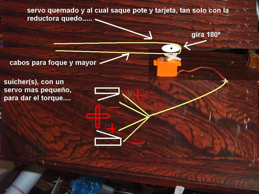

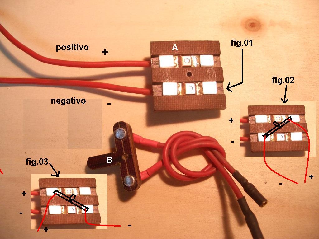

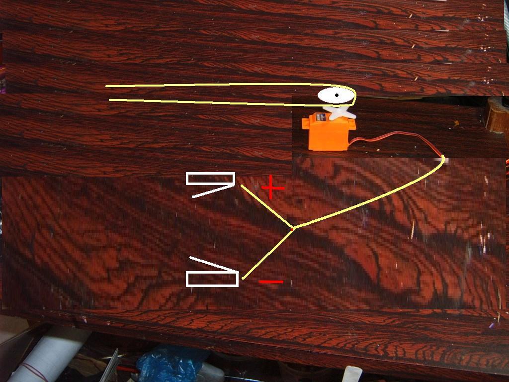

hola alberto, esto es lo que quiero hacer, que te estaba explicando sin fotos, pero es mejor con un dibujo, el servo que se quemo, le saque todo lo del circuito que trae, le quite la uña para que gire a 180º, y le coloque una polea grande redonda para el cabo......ahora quiero que por medio d elos suicher que van a hacer accionado por otro servo pequeño, este gire a la derecha e izquierda, dando asi mas giro a las velas a ambos sentidos., lo que pasa es que no estoy muy seguro como hacer la conexion..... javier hizo algo parecido como aparece en la tercera foto, pero lo quiero con los siwcher que son mas sensibles al torque del servo...
:wink: :wink:
como el inversor de javier, eso quiero hacer..

como el inversor que hizo javier, pero con los sicher..

-Tendrás que liberar el tope del engrane principal, sino cuando llegues al final de la carrera se trabará el mecanismo y acabaras por barrer lo dientes de los engranes.
-Chequea este "PDF" , lo que no tiene caso que hagas, es poner las resistencias de engaño, porque no tienes tarjeta de control.
http://www.crya.com.mx/docus/tmservo.pdf" onclick="window.open(this.href);return false;
-Podrías hacerlo funcionar hasta 300º sin problema, para mayor acción del enbobinador y más torque.

albertobasulto escribió:-Tendrás que liberar el tope del engrane principal, sino cuando llegues al final de la carrera se trabará el mecanismo y acabaras por barrer lo dientes de los engranes.
bueno alberto ya quite la pestaña de plastico del engranaje me gira 300º, pero me quedo como un wincher, como dijiste ayer que me ibas a enseñar a hacerlo, le quite el potenciometro tambien, y toda la electronica, porque recuerda que se habia quemado el servo, ahora estoy tratando de hacer un mecanismo para poder hacer que me gire hacia la derecha o izquierda accionado por otro servo, he agotado algunas variantes, pero hasta ahora la que mas veo fiable es el reversor que hizo Javier para su remorcador......
si tienes algun circuito para invertir el giro del motor, me pegas el enlace...
Saludos y gracias Alberto.. :wink: :wink:

aqui estan los colores de las resistencias que use en la tarjeta del probador de servos...
220k rojo-rojo-amarillo-dorado
15K marron-verde-naranja-dorado
10K marro-negra-naranja-dorado,
estos colores volvi a verificarlo con la tabla que te dije que hay para saber que resistencia es....y me da bien...
pero ayer me di cuenta porque me insistia tanto en los colores, pues fui a la tienda de partes electricas a comprar mas componentes para hacer la tarjeta mas pequeña y como debe ser (estetica) y en la de.
la que tengo puesta: rojo-rojo-amarillo-dorado =
220k +o- 5% tolerancia.
la que compre y no he puesto nunca.
rojo-rojo-naranja-dorado=
220R +o- 5% tolerancia..
me dejo loco la letrica esa "R"..
ni idea para que sera je je je o que significa..
nota: si me equivoque con el color luego le digo el color, es que estoy escribiendo desde el negocio y no la tengo, pero si una dio el resultado en K y otra en R

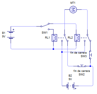

quien me ayuda con los materiales y a descifrar un poco este inversor....
proyectosenrique.blogspot.com
materiales.
2 reles de conmutador simple
1 commutador, o dos pulsadores NA
la fuente de alimentacion es de 9V, pero como que lleva 2
1 motor...
algun amigo de los electronicos, lo puede garabiatiar para explicar mejor su montaje..
gracias y saludos.. :wink: :wink:

anoche hice la prueba con el reversor, es parecido al de Javier, aunque menos sofisticado je je je, no pude colocar fotos, este fin de semana estare bastante ocupado, asi que cuando llegue de noche podre ir adelantando algo, por el momento estoy tratando de cuadrar el otro servo (el que fucionara con el probador) para hacer mover el interruptor y poder encender el wincher (el servo que se quemo), hasta ahora estoy sastifecho con los resultados.....

gerardo navarro escribió:quien me ayuda con los materiales y a descifrar un poco este inversor....
materiales.
1 motor...
-Este circuito es redundante, si tienes los "micro-swiches " ¿para quieres los relevadores? ¿Dos fuentes? ¡Naranjas!. :P
-Lo que necesitas es un puente "H" hecho con micro-switches.
-Me acosté a las 5 de la mañana, después de una graduación. Y me fui a la chamba a las 7, déjame dormir un rato y mañana te lo explico.
