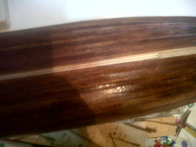

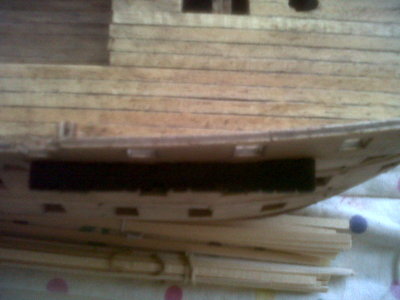

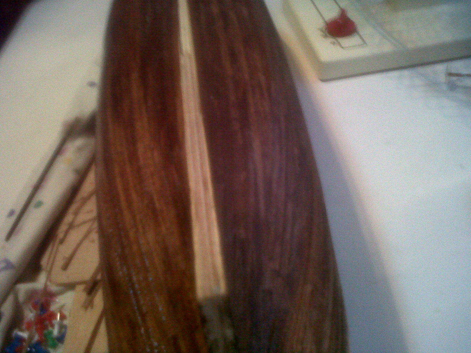

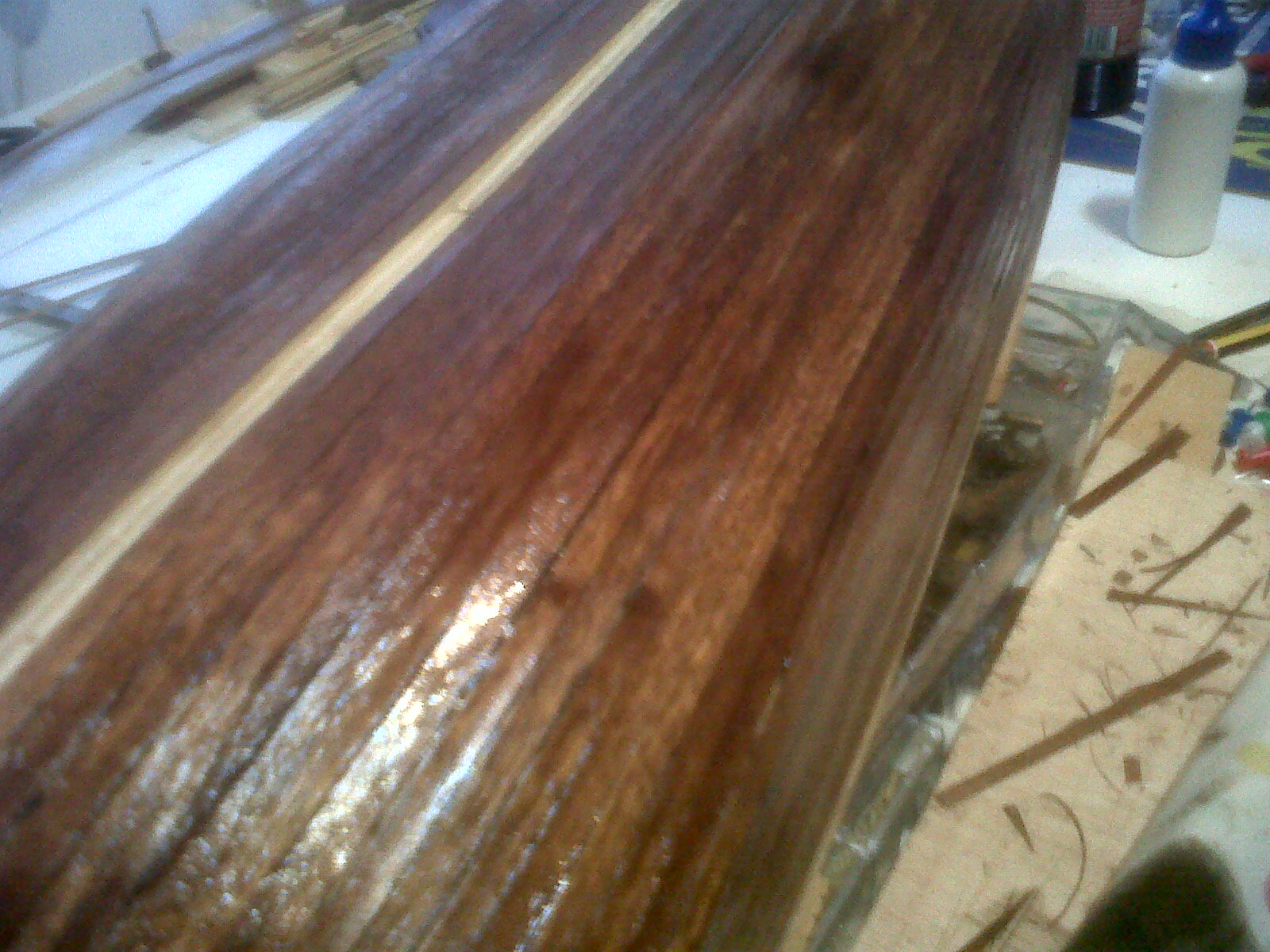

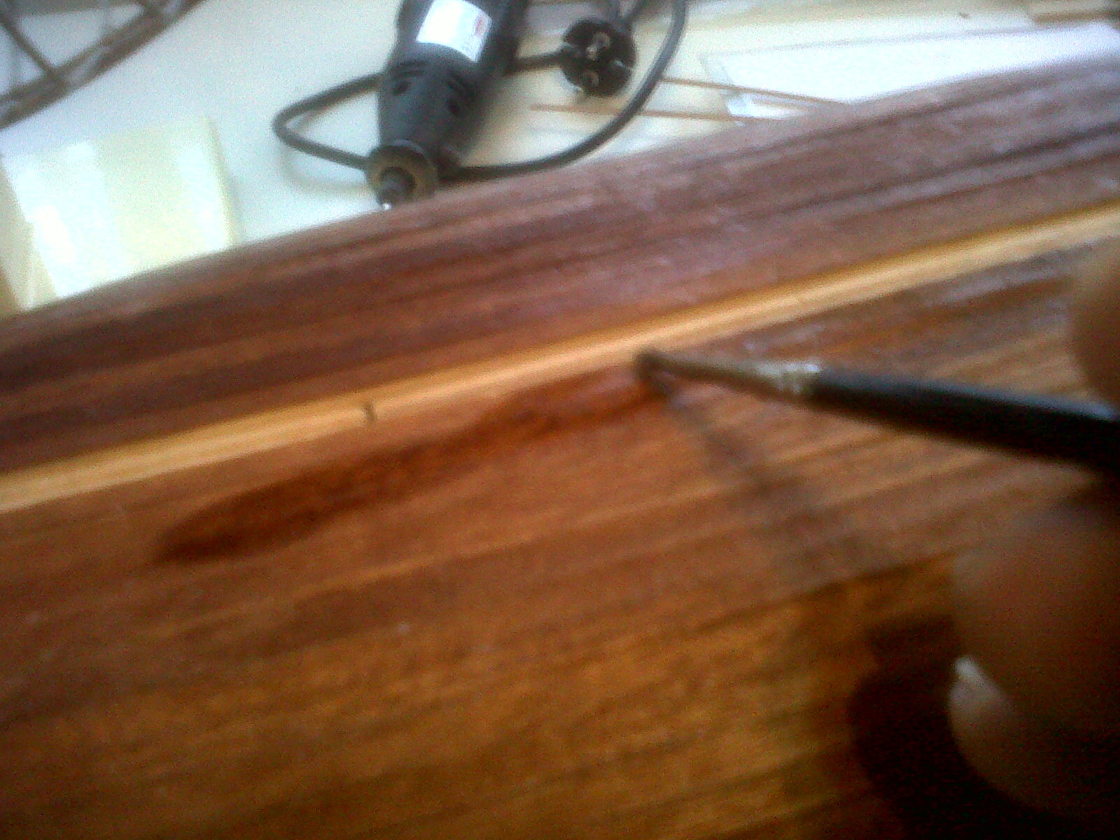

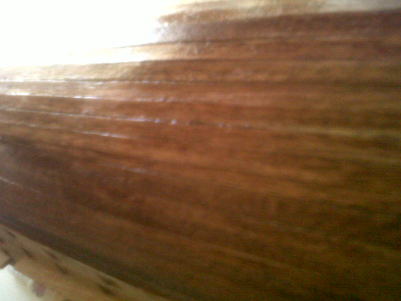

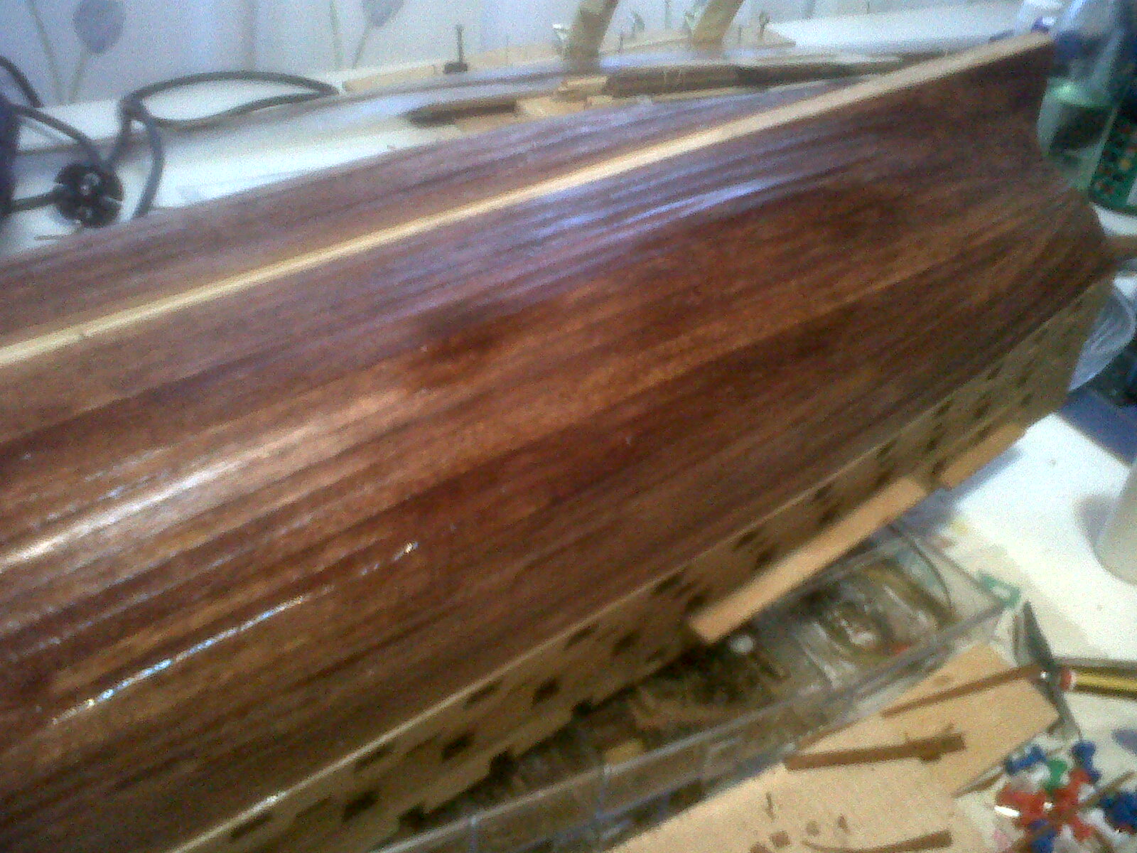

Dando ultimos retoques al forrado

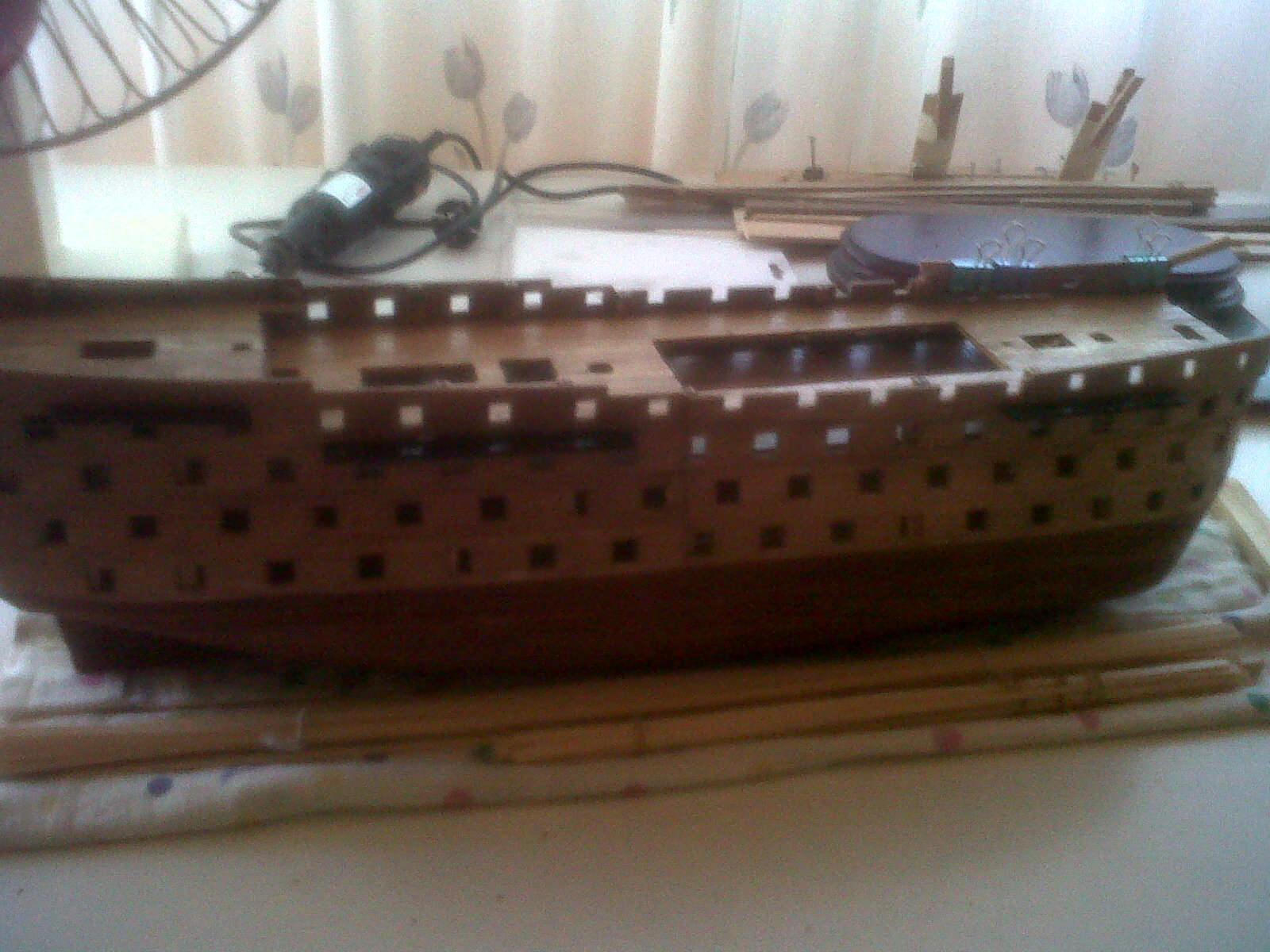

epiedy
Mensajes: 663
Re: Santisima Trinidad
Mensaje por epiedy »

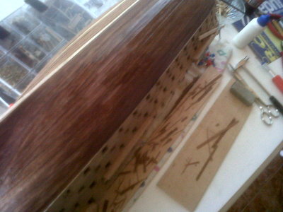

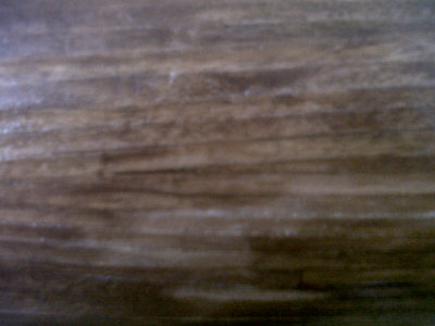

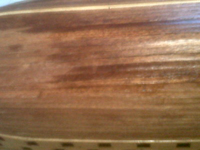

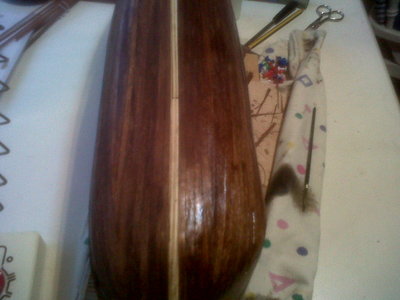

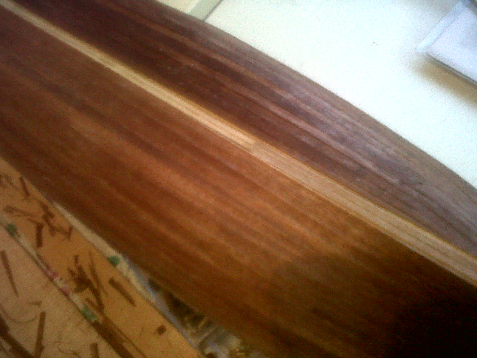

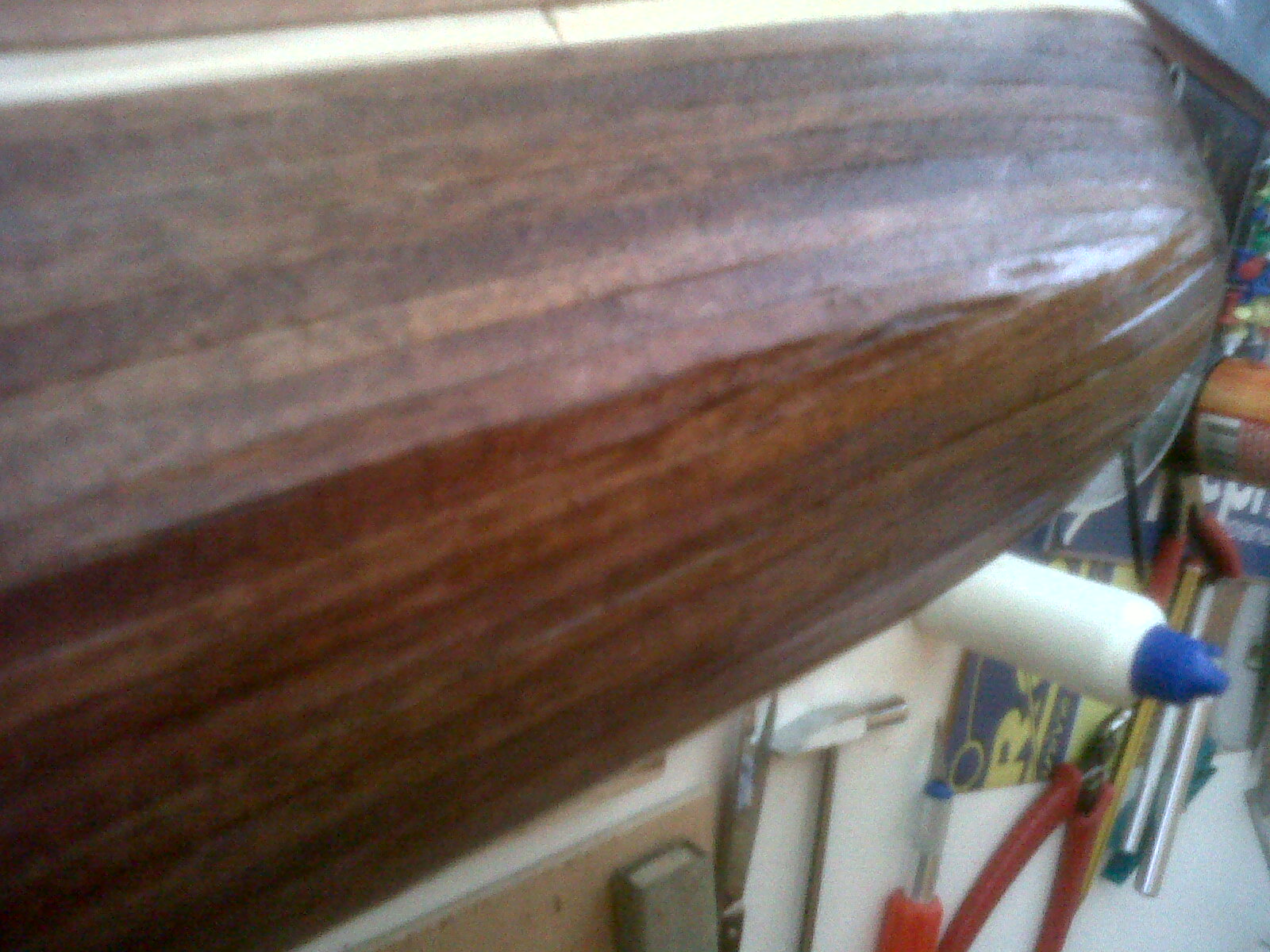

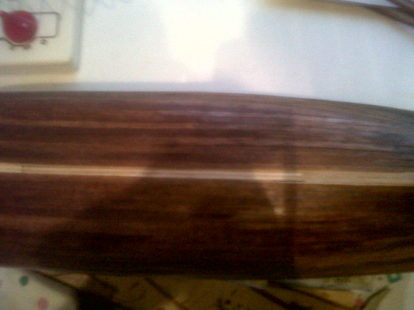

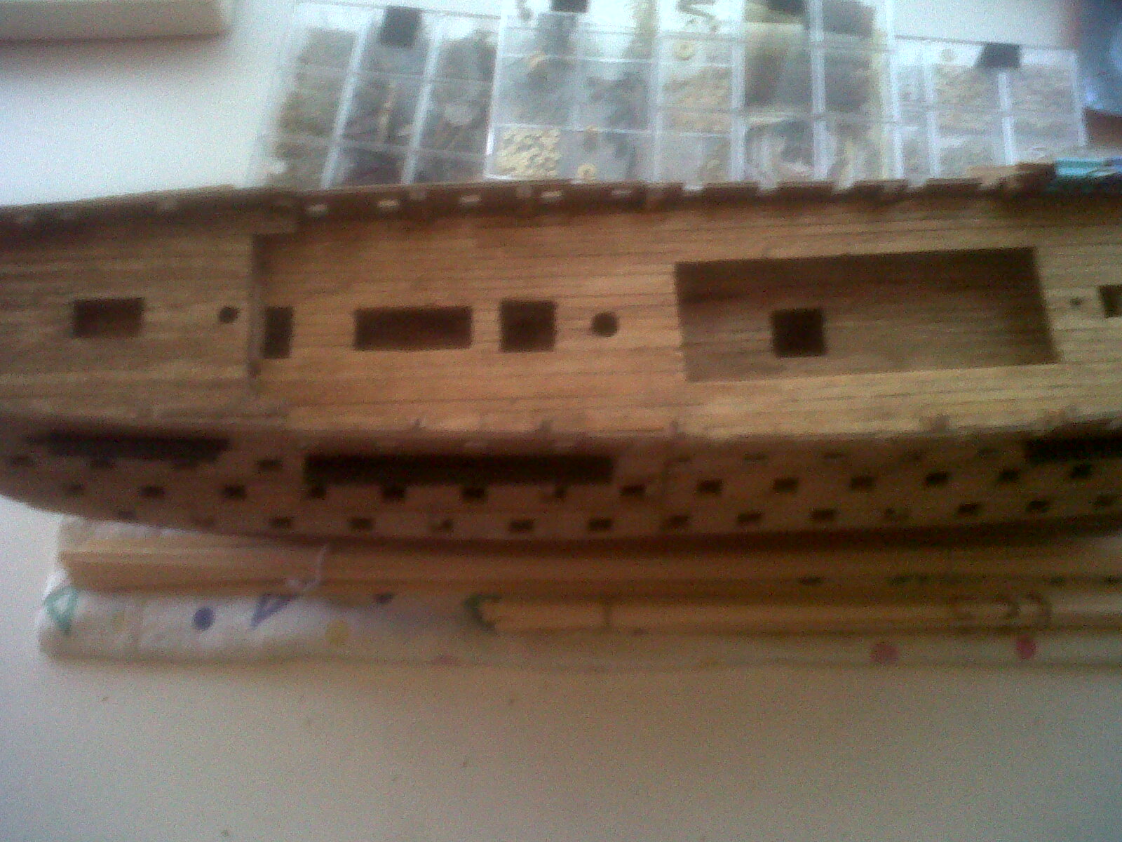

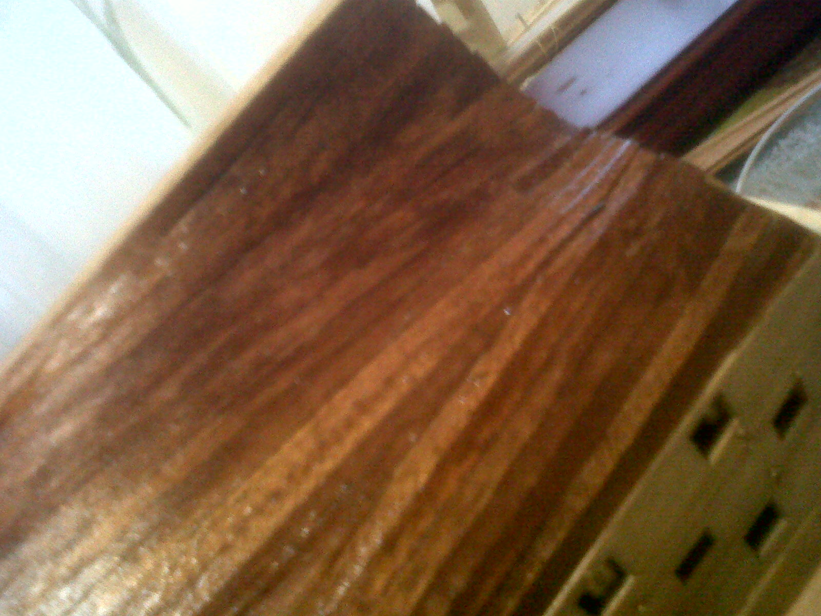

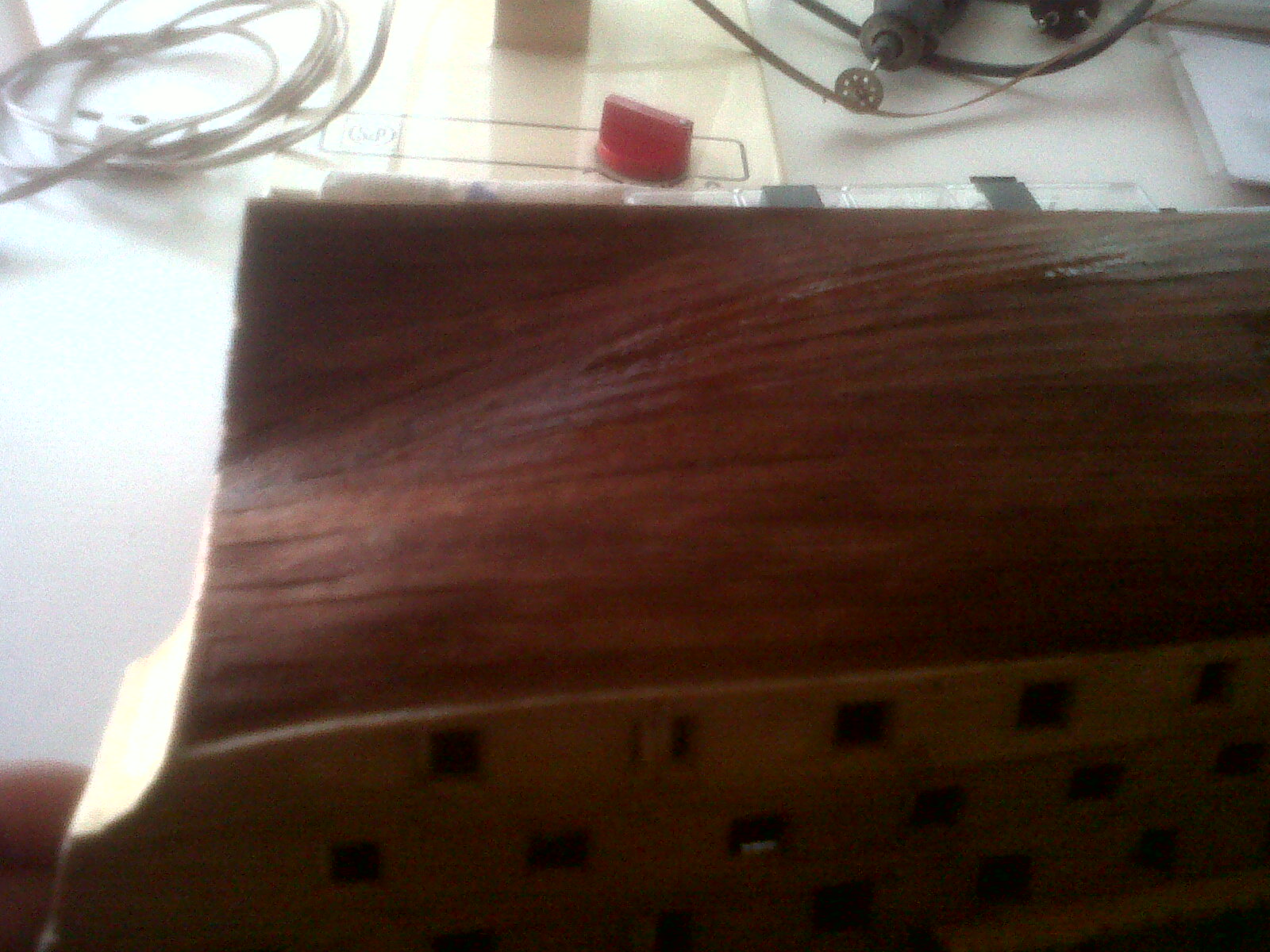

Con estas fotos os muestro el final del proceso del segundo forro un saludo.
Epiedy
BUHOB
Mensajes: 154
Registrado: Mié Dic 05, 2007 4:48 am
Ubicación: BARCELONA
Mensaje por BUHOB »
Por que no has aprovechado el segundo forro para que las tracas no acaben unas sobre otras?
Saludos Tomás.
epiedy
Mensajes: 663
Tienes razonm Buhoh creo que al final no ha quedado del todo mal aunque con dificultades alguna traca del forro se me ha resistido bastante de todas formas gracias por el comentario aun le tengo que lijar para darle un afinado mayor.
Voy a pintar de color negro las mesas de guarnición de mesana trinquete Palo mayor luego forrare de ranin las amuradas un saludo
Epiedy

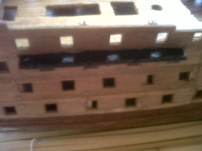

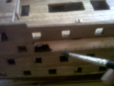

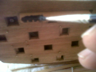

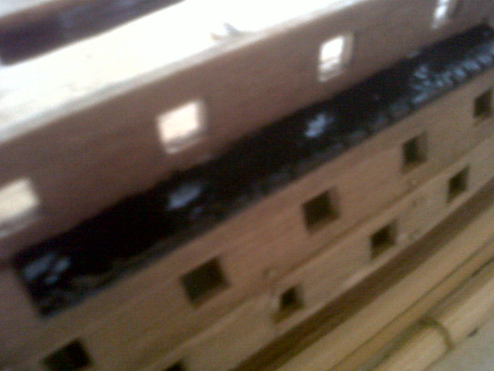

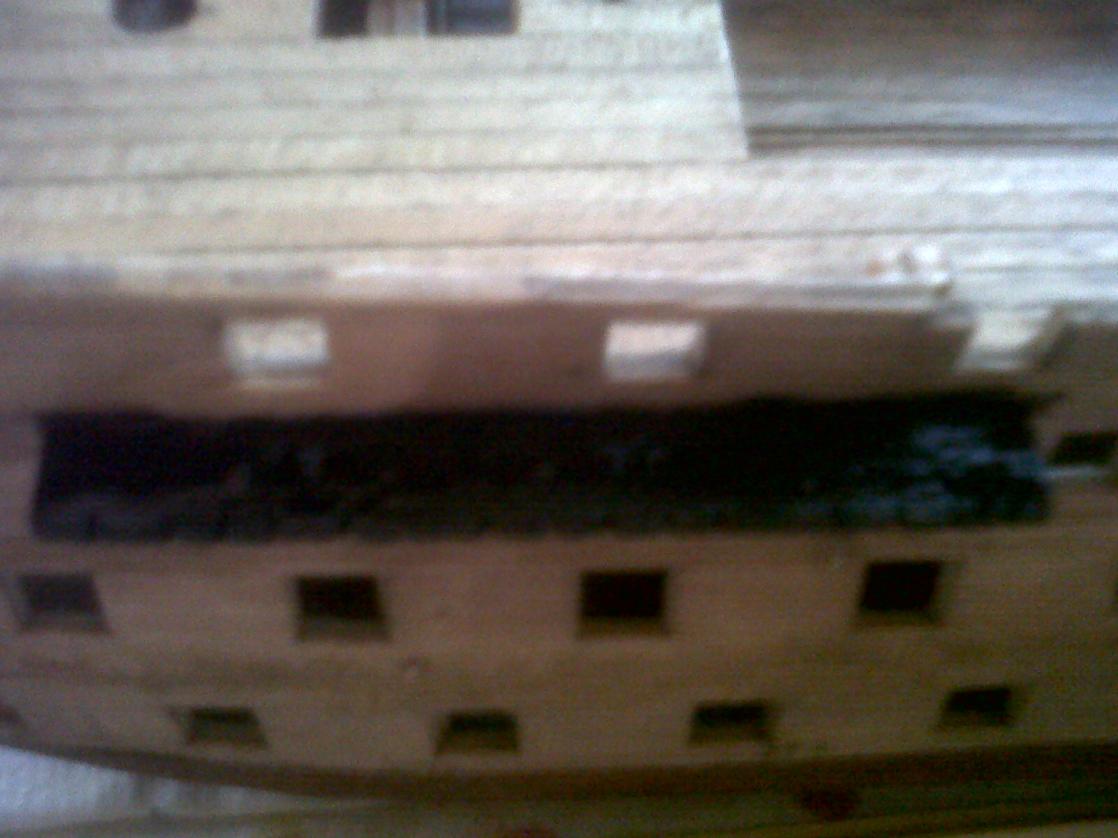

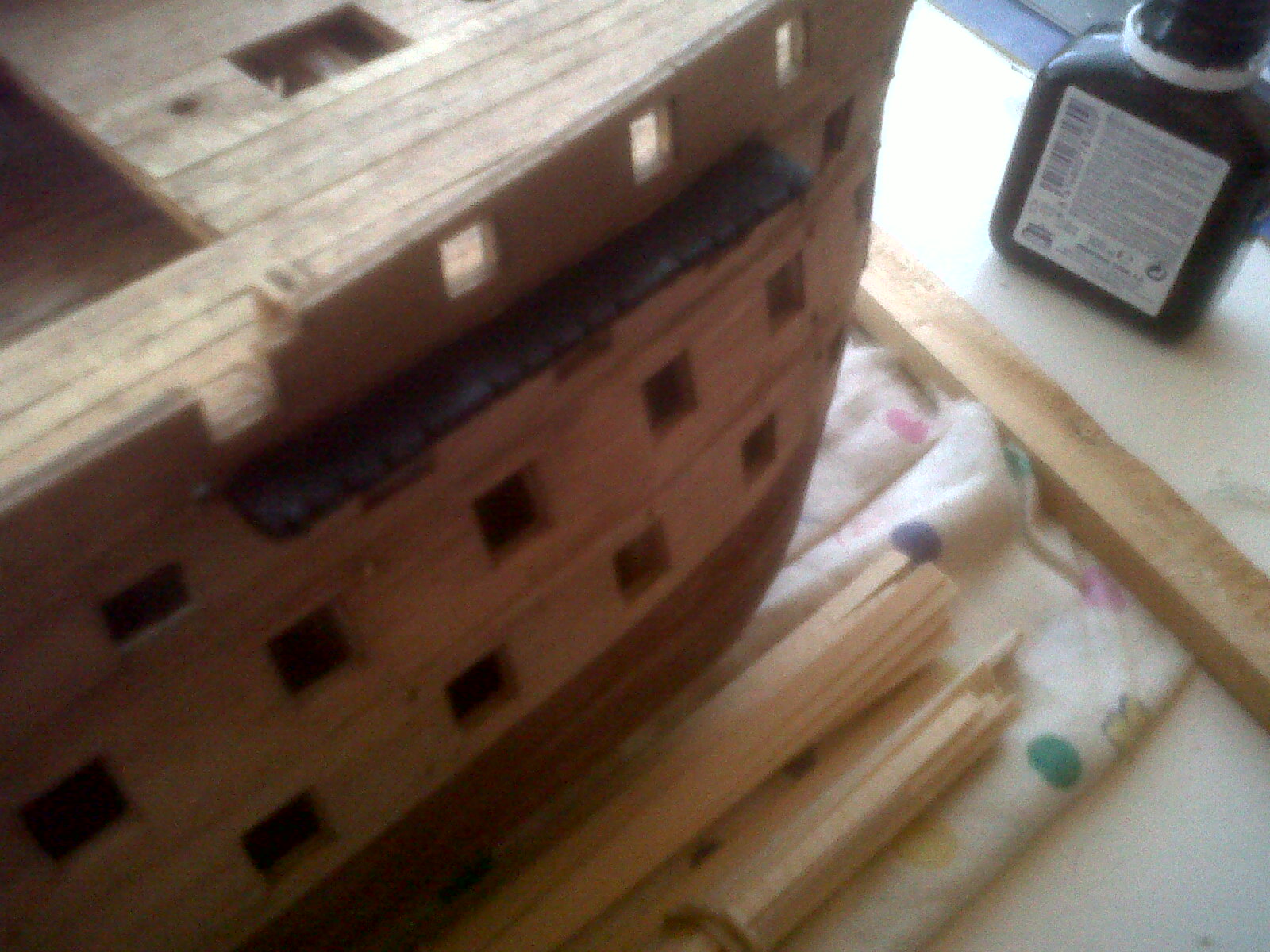

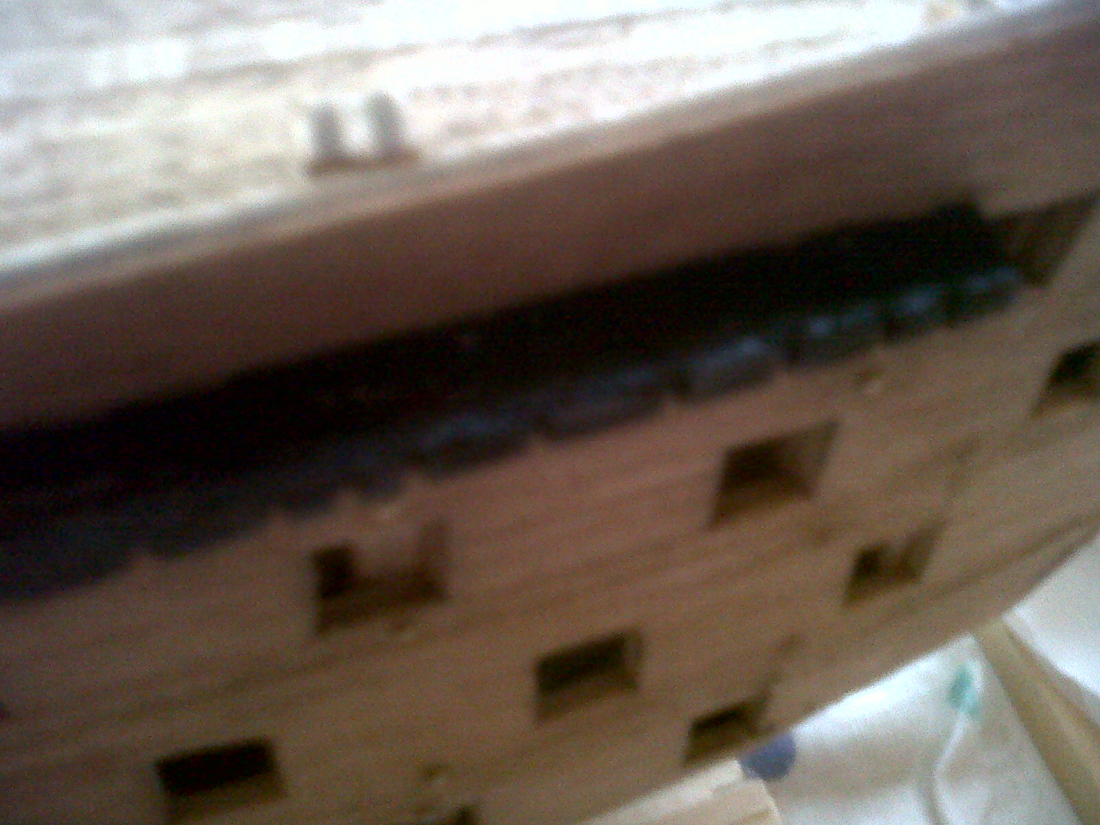

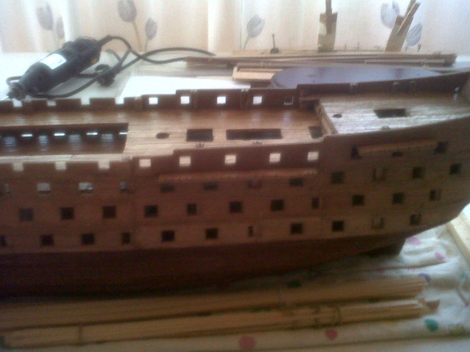

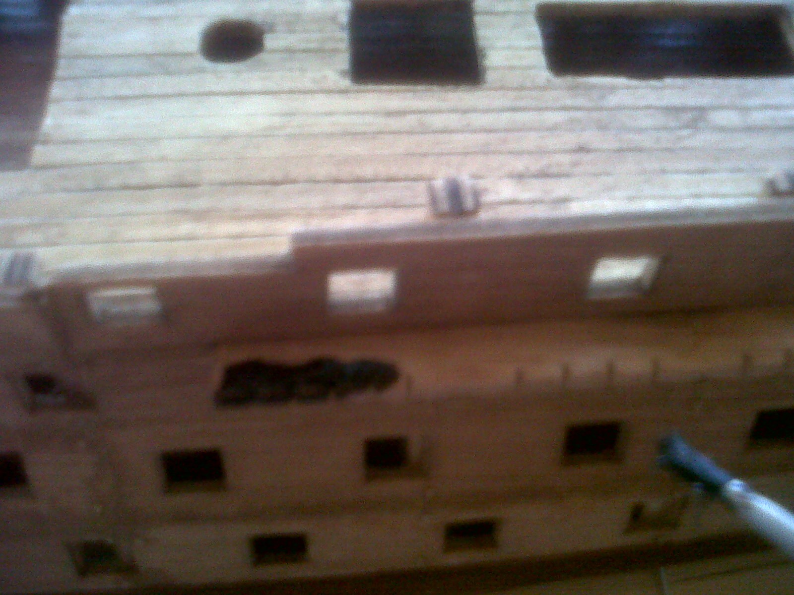

Pintando mesas de guarnición

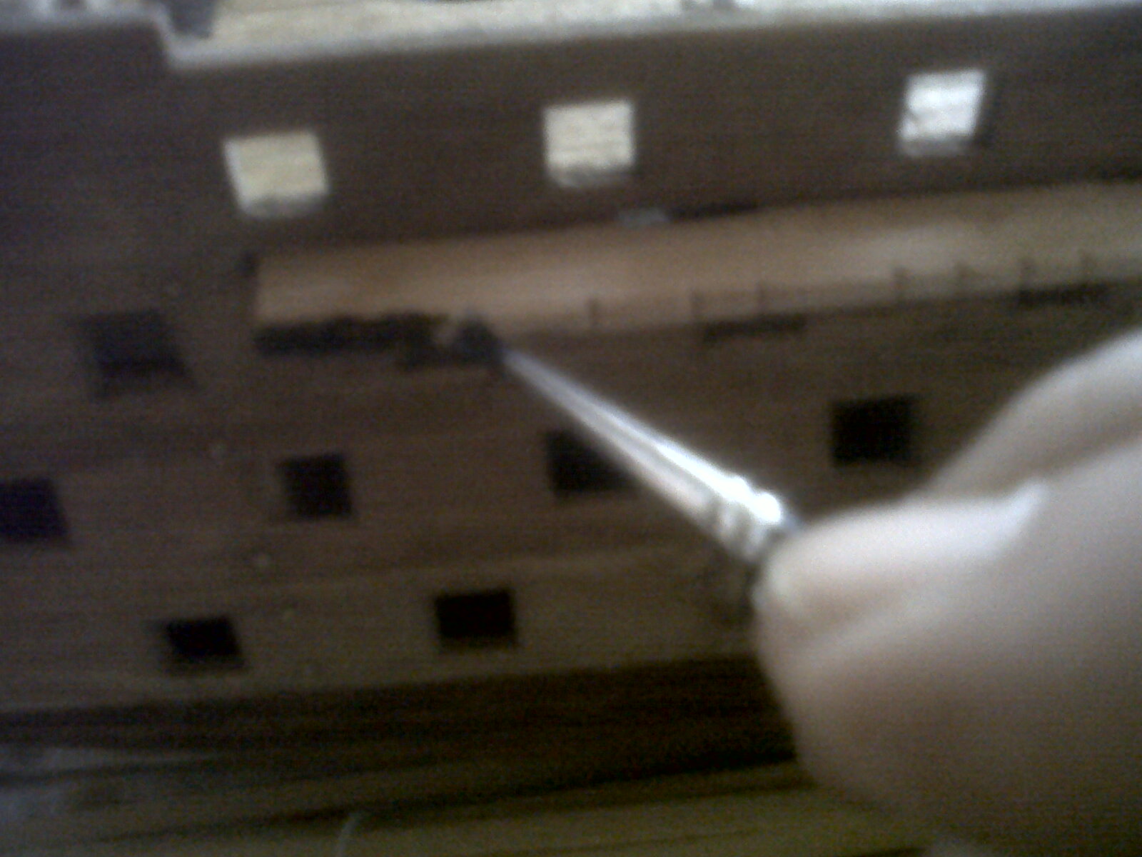

epiedy
Mensajes: 663

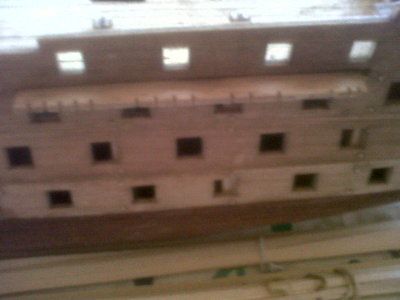

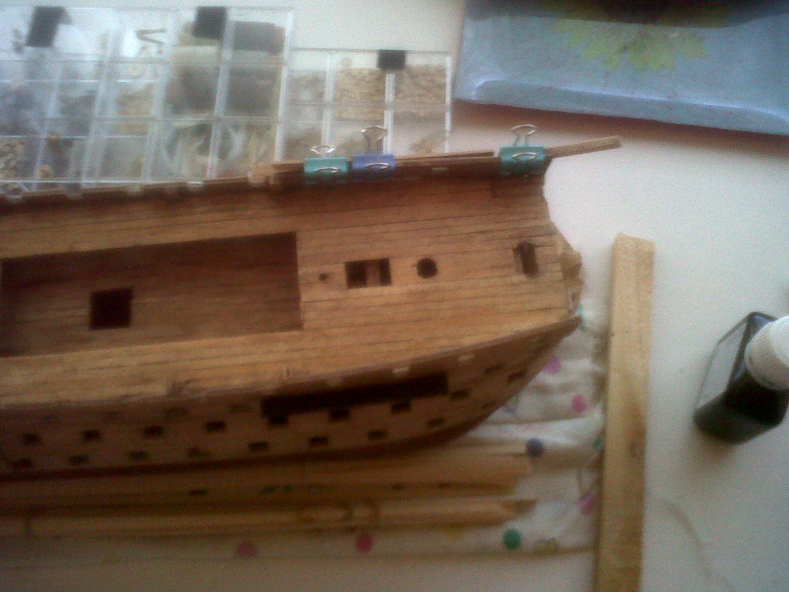

Hola Pototo pinto ahora las mesas de guarnicion pues después de pintar colocare un forro de ranin en las amuradas forrare tambien todo el conjunto donde estan las troneras pues si pintara mas tarde si marcharía el forro de ranin. Un saludo.
Epiedy
epiedy
Mensajes: 663

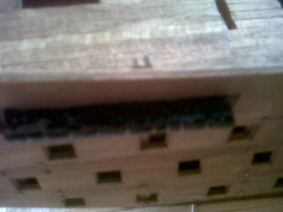

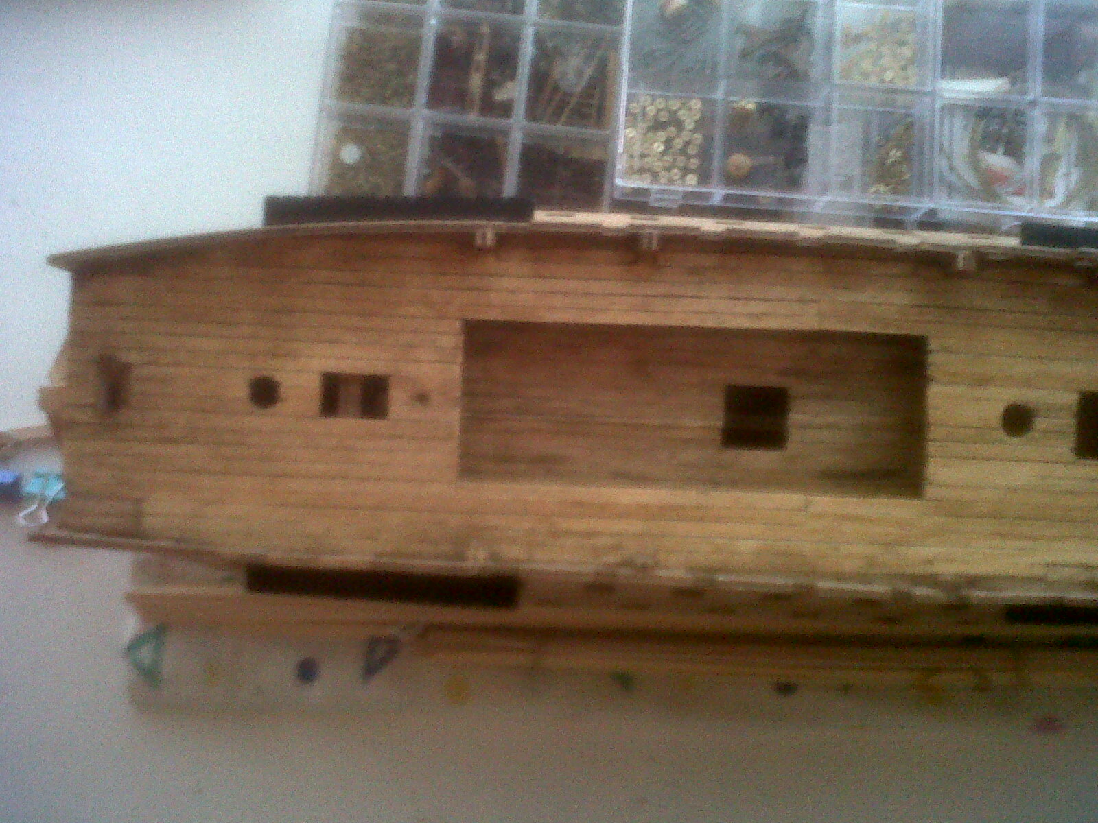

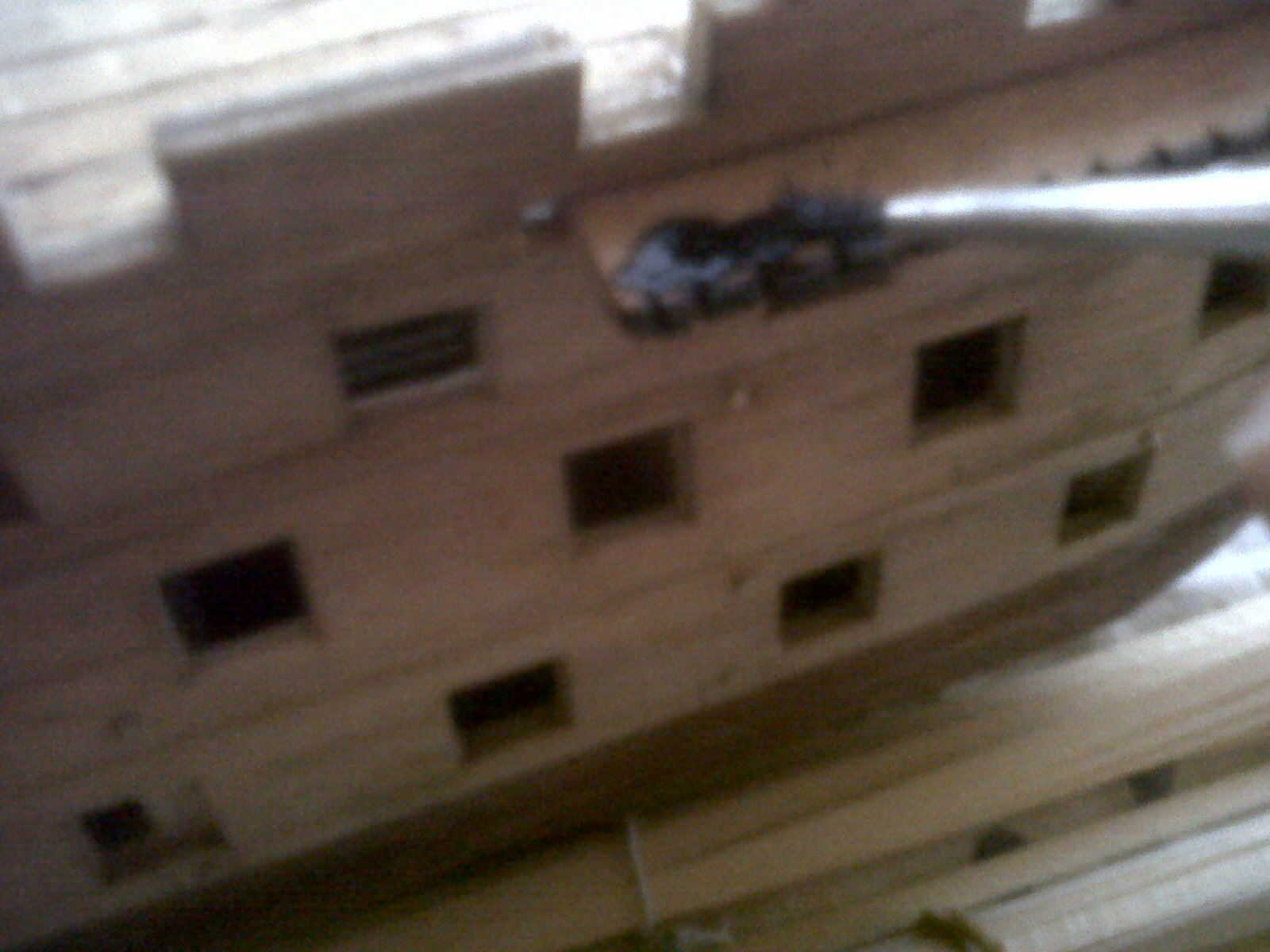

Pintado mesas de guarnición

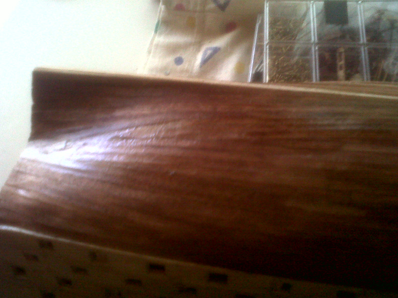

Al final ese casco te quedó bien y ya veo que estas otra vez liado con la pintura, tienes gran paciencia, para conseguir esos acabados, lo llevas genial.
epiedy
Mensajes: 663

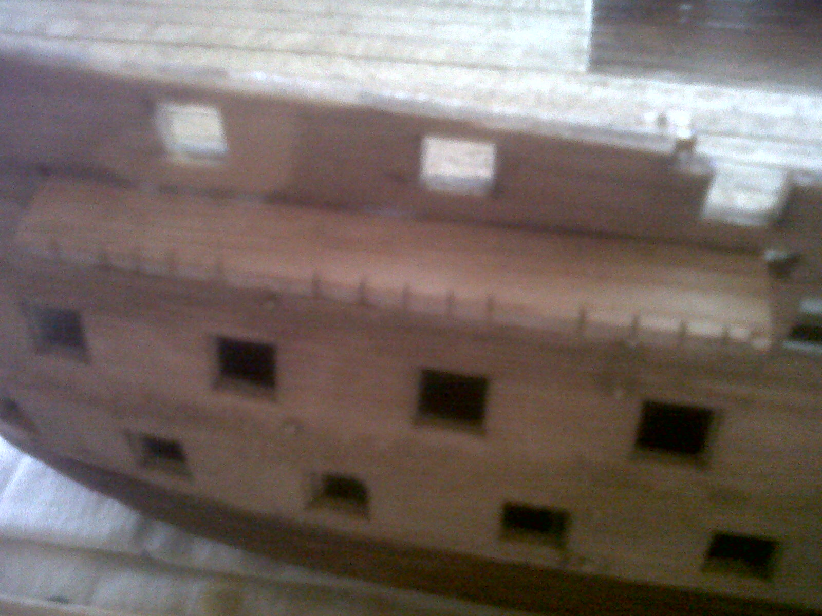

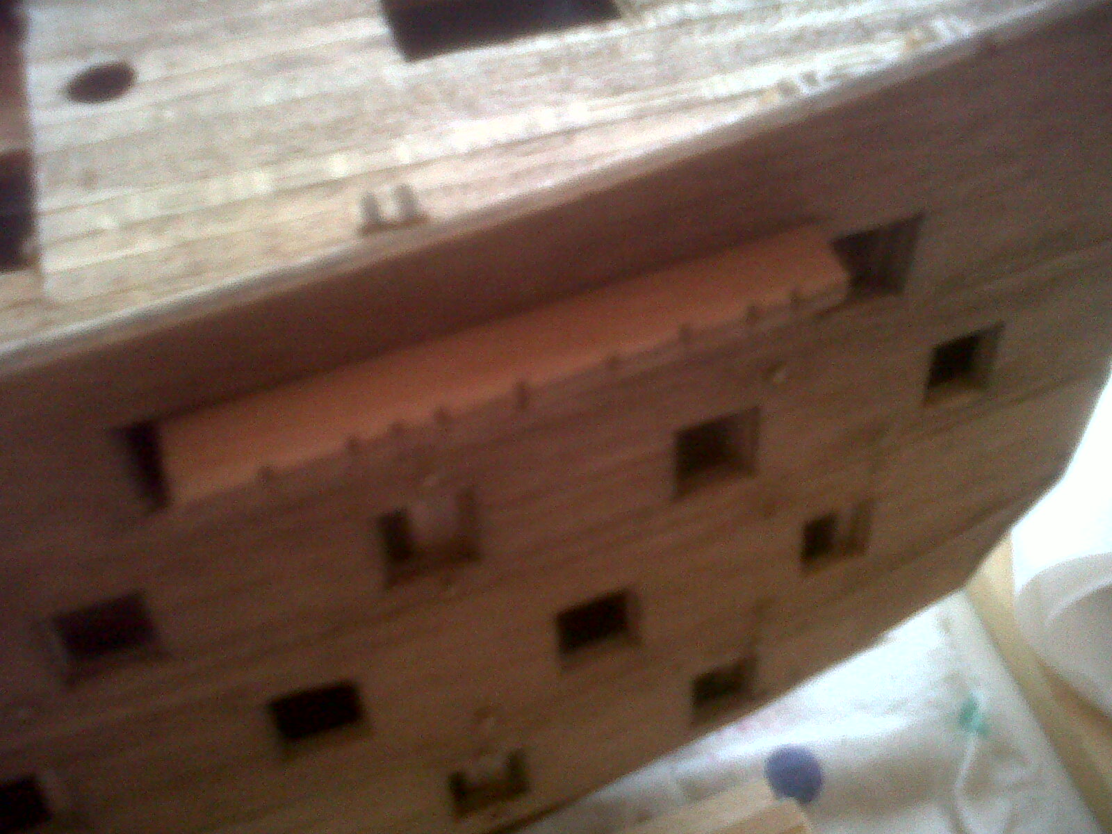

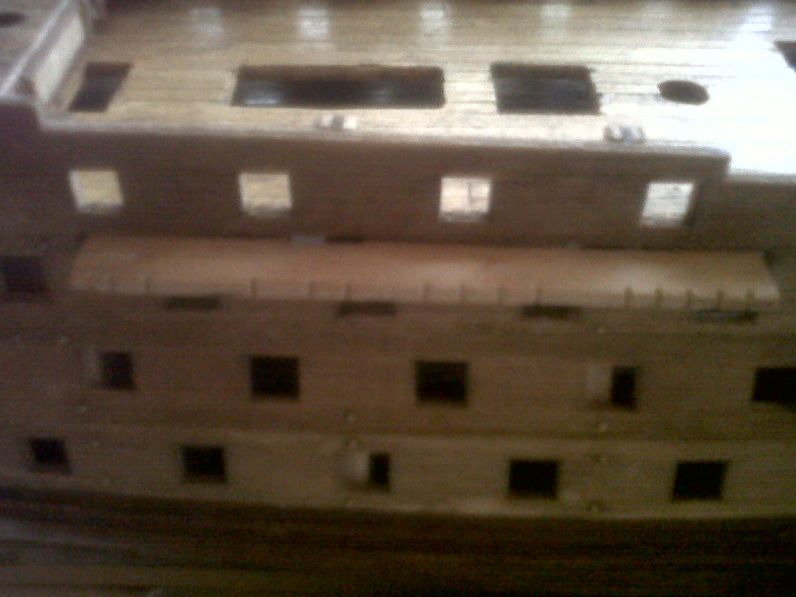

Pues si Jose vuelvo con la pintura aunque como ves he desistido de pintar el casco y las amuradas por el interior la verdad es que el segundo forro me ha dado mas guerra de la que yo me esperaba la proxima vez que ponga un segundo forro seguiré otros pasos pues como me habéis sugerido algunos de vosotros como Pototo no he utilizado cola de contacto si no cola blanca normal y se me levantaba el forro y he forzado algunas tracas de sapeli al final no ha quedado del todo mal pero no bien.
Creo que me ha servido de lección.
La verdad es que con el San Francisco tuve menos problemas en este modelo no me coinciden la mitad de las cosas así que voy solucionandolas poco a poco cometiendo muchos fallos pero animandome yo mismo como una forma de autoestima pues creo que no errare en otros modelos en lo que estoy fallando en este.

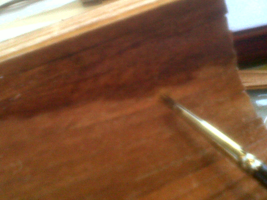

Voy a seguir poniendo fotos del proceso de pintado de las mesas de guarnicion y pronto comenzare el forrado de las amuradas por el exterior con tiras de ranin.
Una preocupación mas que tengo es la fabricación del fanal tengo cuatro opciones que llevare a cabo todas ellas pues no me decido por ninguna y me quedare con la que mas me guste al finalizarlos. Un saludo
Epiedy

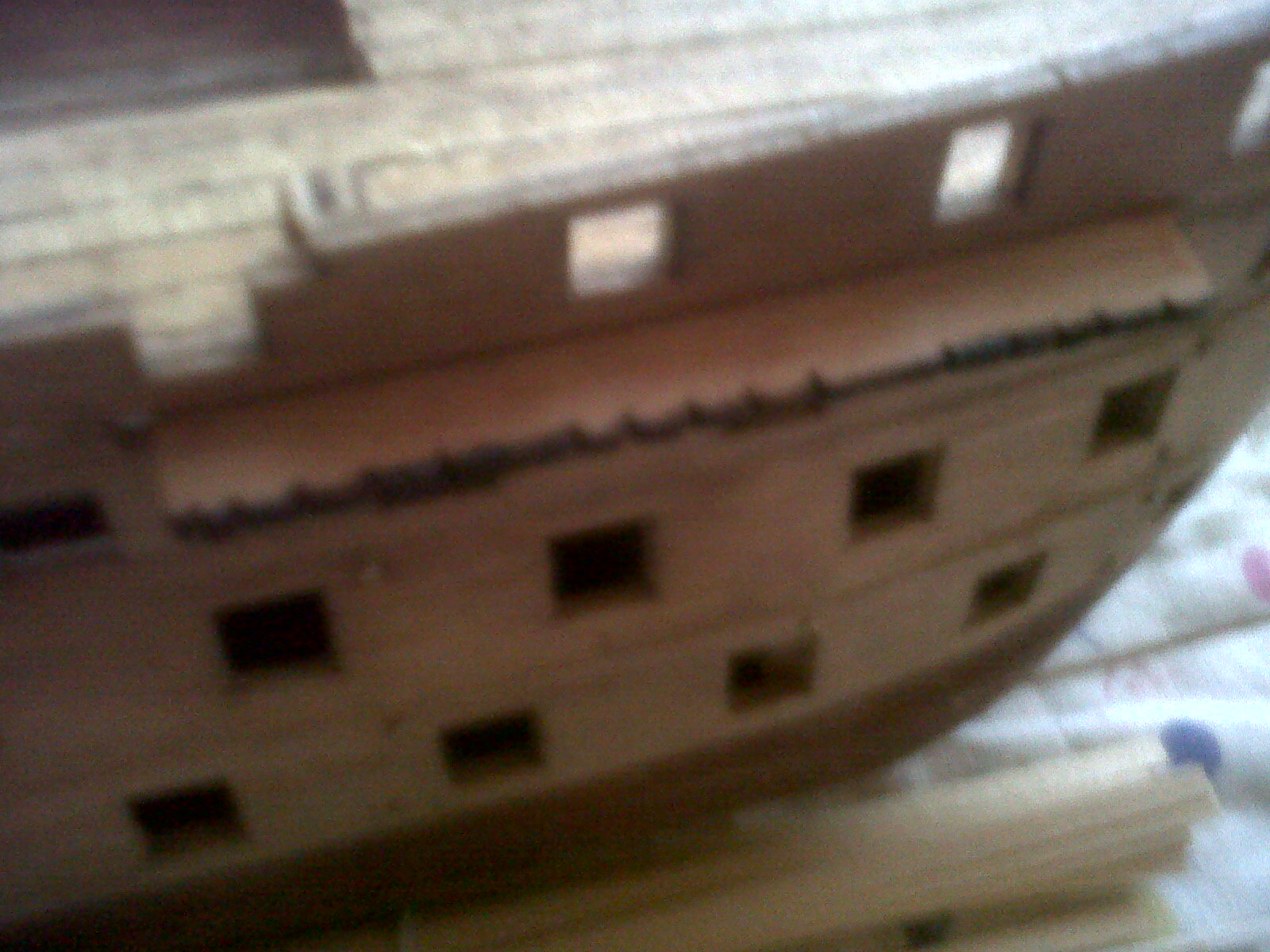

epiedy
Mensajes: 663

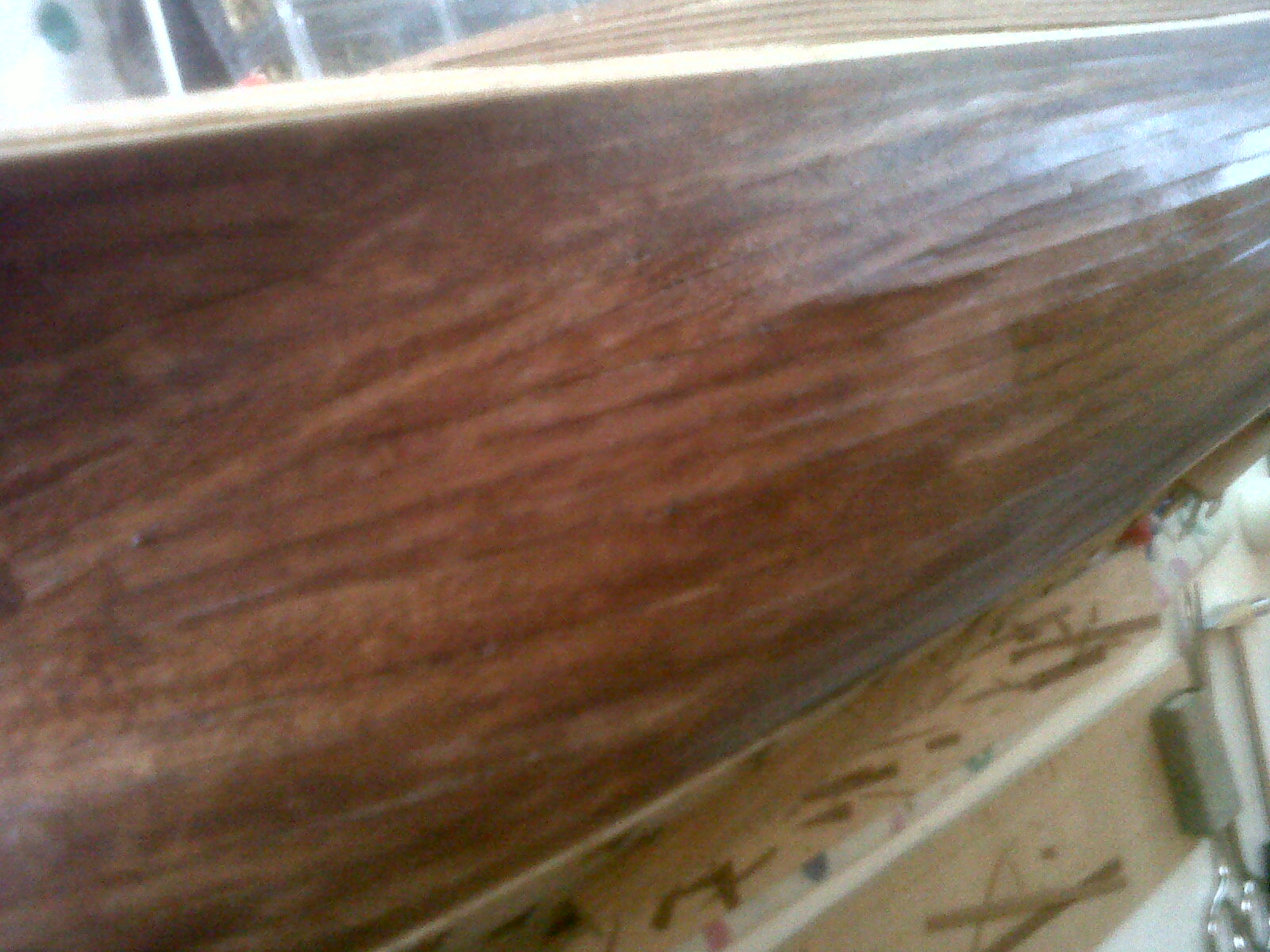

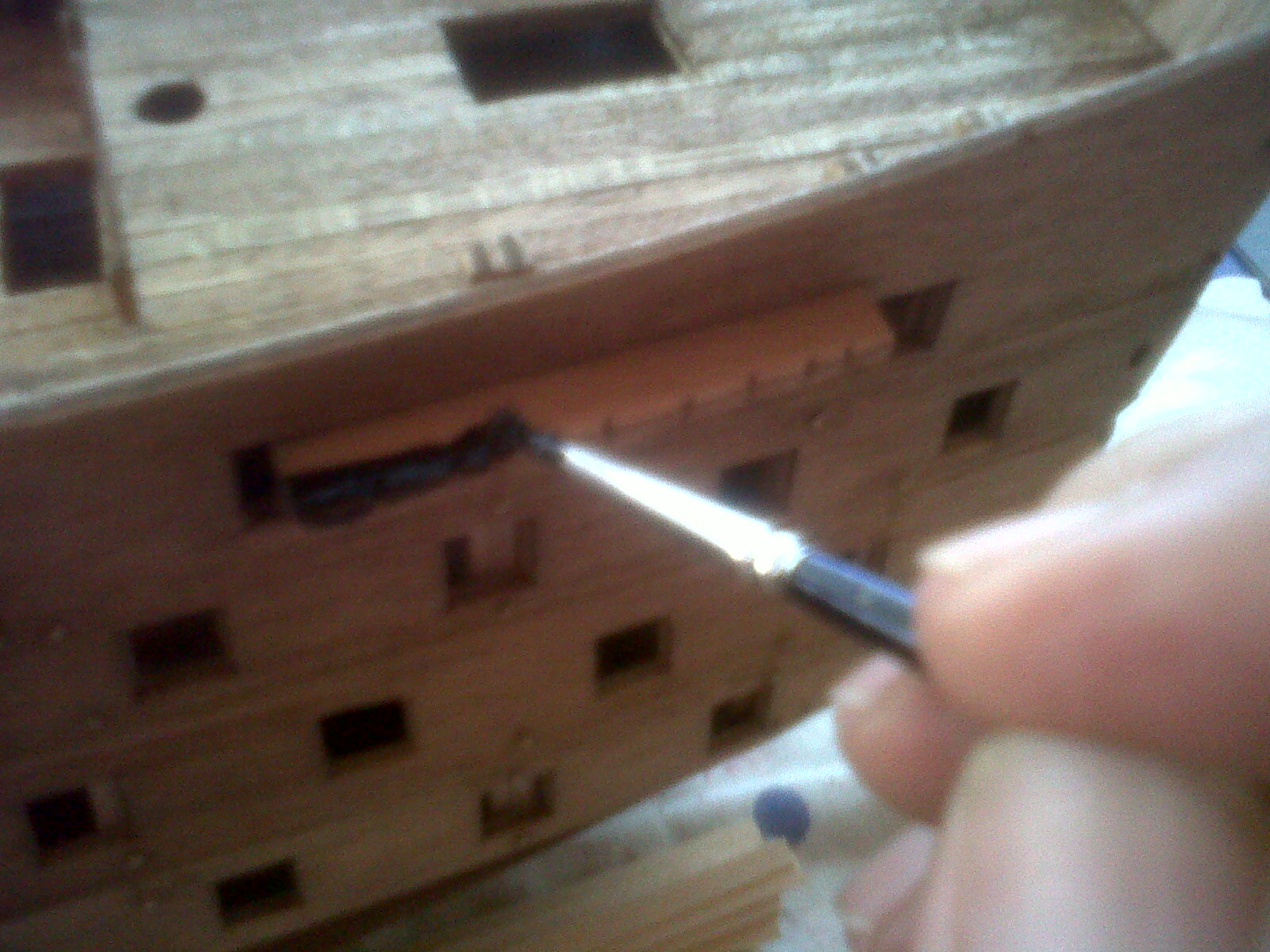

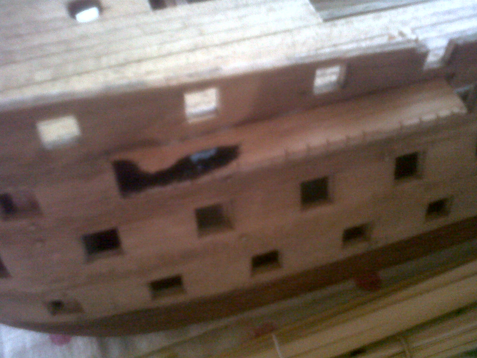

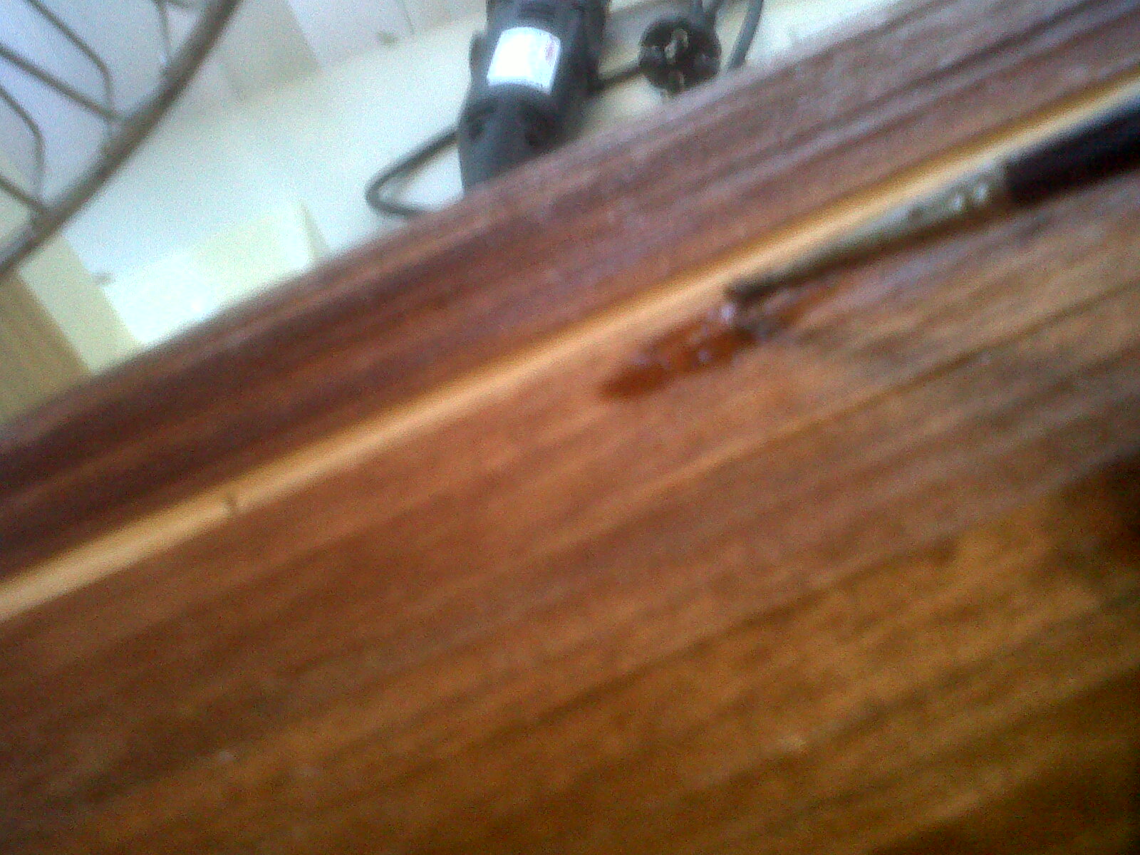

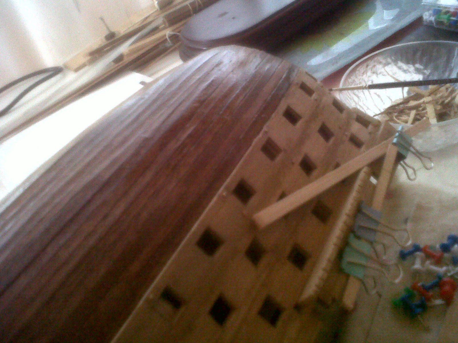

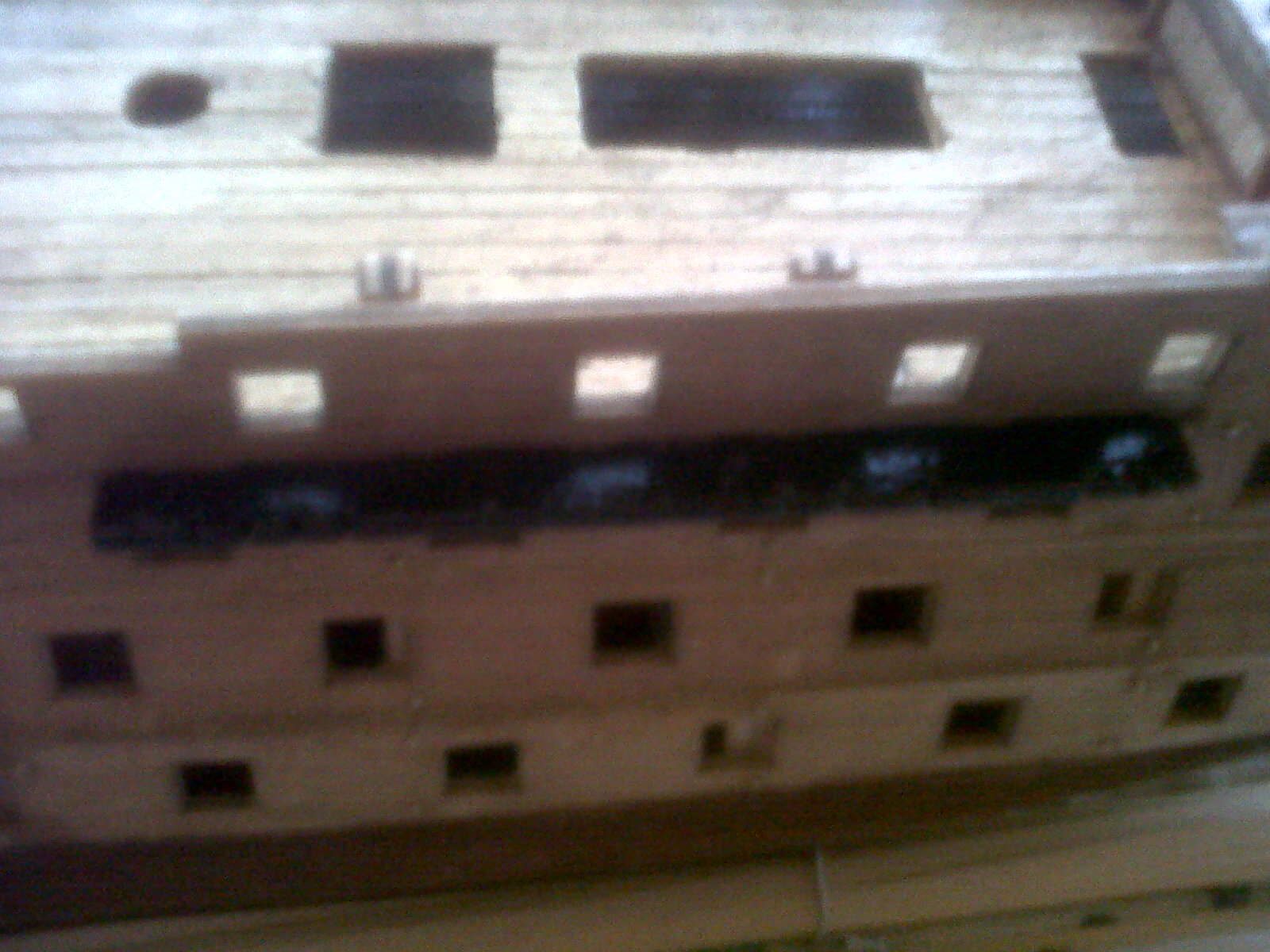

Pintado de mesas de guarnición
epiedy
Mensajes: 663
