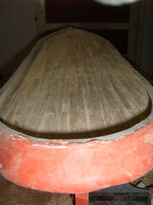

Re: Hidra version Aljibe..,

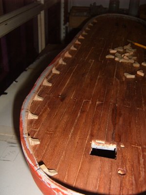

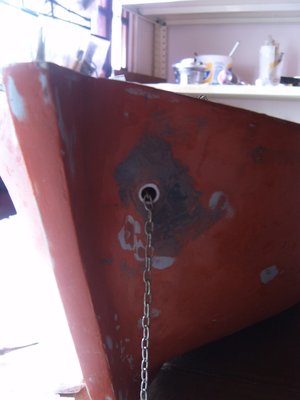

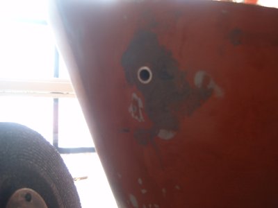

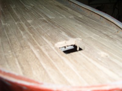

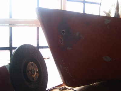

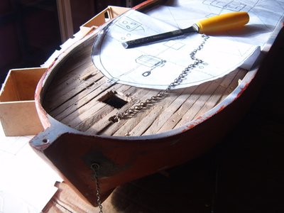

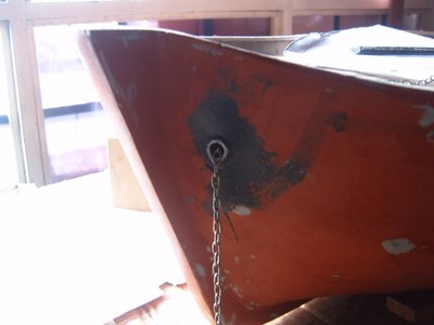

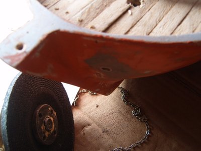

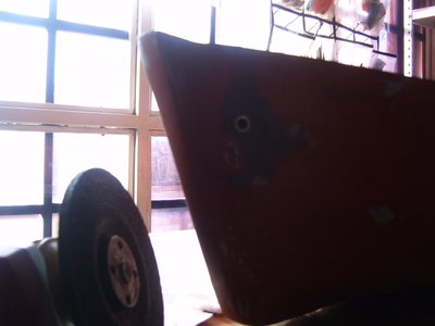

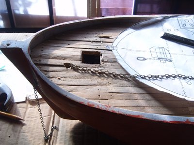

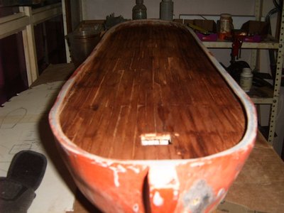

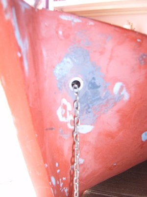

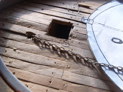

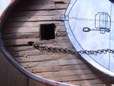

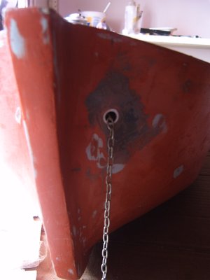

rebaje el tubo de la caja de ancla, y perfore los orificios para la maquinilla y para la cadena....
:wink: :wink:

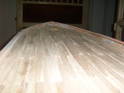

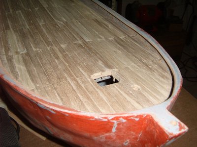

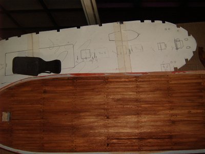

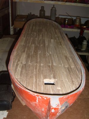

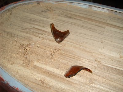

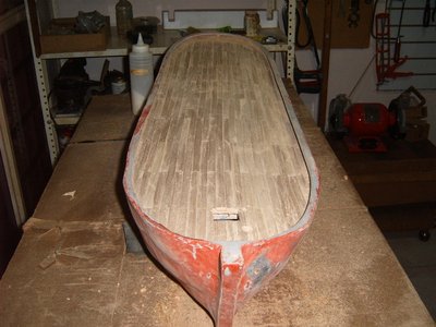

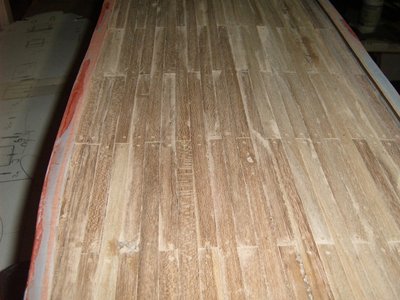

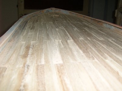

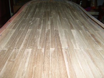

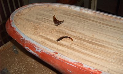

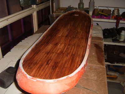

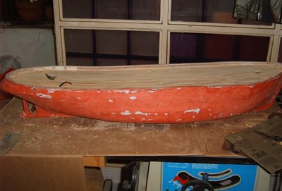

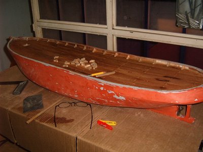

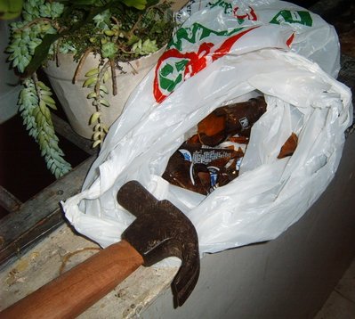

la cubierta la lije de la siguiente manera, con lija roja Nº 80 rebaje todas las puntas de los palillos de madera, luego lija 80 negra, aqui utilice un vidrio, trozo para rebajar algunas tracas del forro y emparejar la cubierta, pasando varias veces como raspando la madera con el vidrio, es casi como si estuviesemos utilizando un cepillo, pero teniendo cuidado de no aruñar o rayar la madera, luego volvemos a lijar con lija 80-100-150-180, asi la deje por hoy, ya para aplicar tapaporo.
:wink: :wink: :wink: :mrgreen:
Mensaje por araola »
Muy bien Gerardo.
Imagínate una noche de verano con luna llena, paseando por esa cubierta de la mano de tu novi@, mirando la romántica noche, la hostia que te pegas al tropezar con esa tablazón llena de tablas unas levantadas, otras cortas, otras largas.
Lija esa cubierta y ese casco que nada te apura y la lija es barata.
araola escribió:Muy bien Gerardo.
por eso los estudiantes le rayan los coches a la salida del colegio a los profesores estrictos y severos, como vos Araola, ja ja ja :lol: :lol: pero bueno le dare mas lija a esa cubierta, soy un alumno obediente, aunque no c que pasa pero la lija ya de verdad no entra mas, no saca mas serrin :?: :?: :?:
Saludos... :mrgreen:

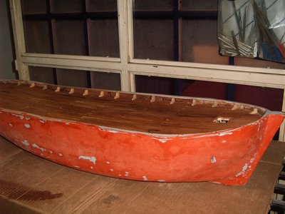

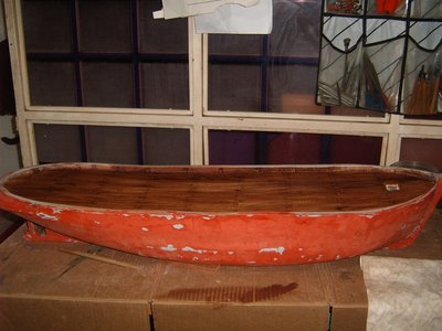

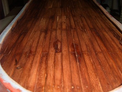

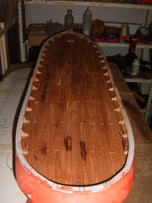

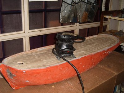

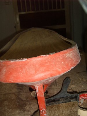

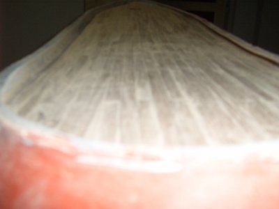

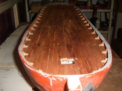

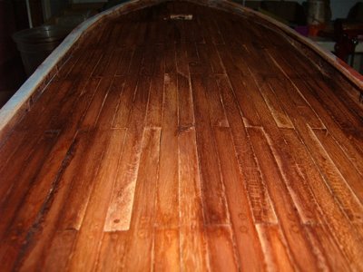

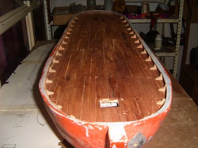

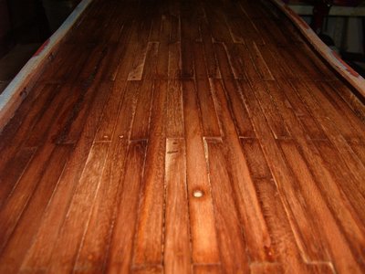

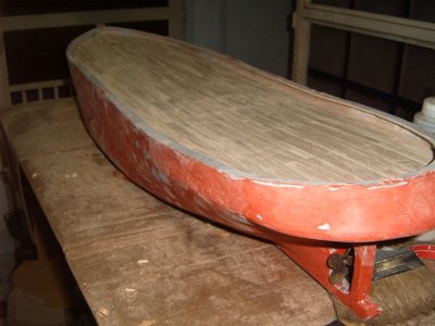

hoy me di cuenta que podia pasar la lijadora, sin que se perdiera el desnivel de la cubierta, osea la caida hacia babor y estribor conservando su punto mas alto en el centro, asi que pase lija 150-180-240 con la maquina...
dejo fotos.. :wink: :wink: :wink:

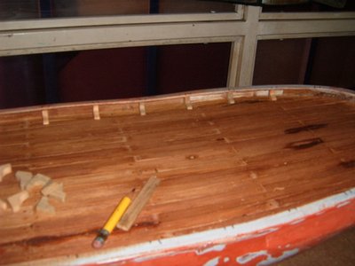

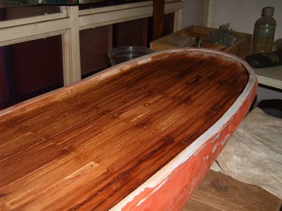

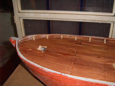

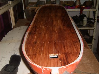

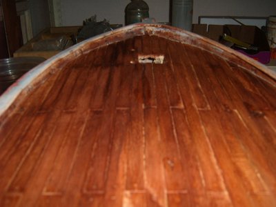

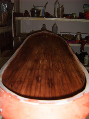

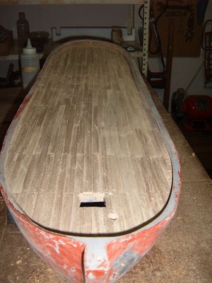

luego de la lija, aplique tinta color caoba, dejare secar para mañana darle lana antes del tapaporo....
:wink: :wink:

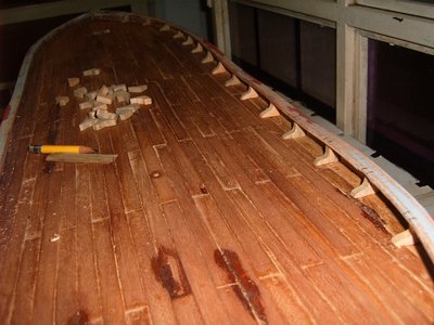

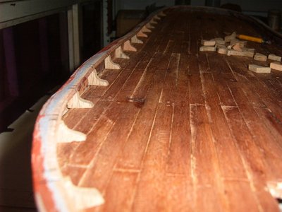

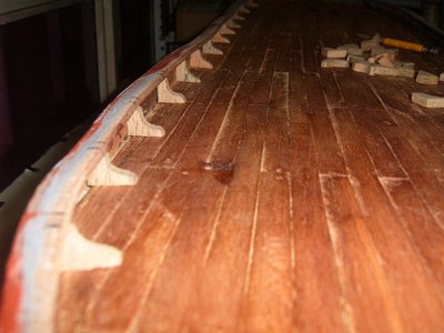

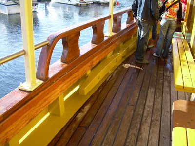

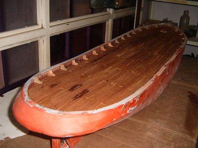

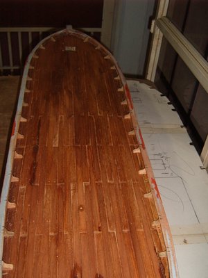

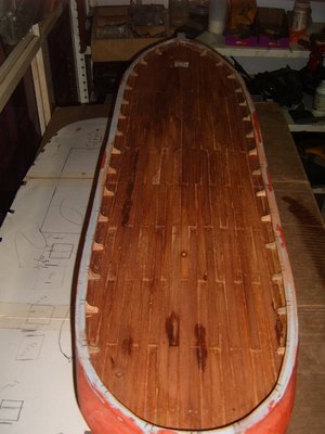

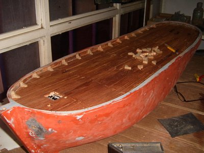

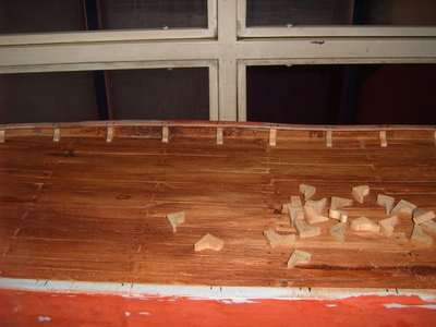

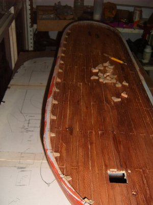

barraganetes, estan presentados solamente no los he fijado definitivamente, estan separados 5 cm uno del otro, me faltan los de popa... que seran as inclinados, en total seran 34..
:wink: :wink:
mañana continuare con los barraganetes, creo que los voy a teñir con tintila gris, ..
:wink: :wink:
cualquier sugerencia o observacion me la pueden hacer hoy, antes de pegarlos definitivamente...
Saludos...

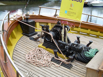

Hola jomaal88, ven y te explico estas en lo cierto, esas hermosas fotos que me enviastes con las otras, y algunos videos que hay me van a ayudar para hacer el hidra "pasaje", con todos esos detalles que hay en las fotos no voy a tener problema, creo que podre hacer una replica, lo que pasa es que ahorita estoy trabajando en la cubierta del hidria "Aljibe" la cual fue remodelado segun vi en unas fotos viejas que nos las he podido encontrar o tra vez, reformada toda la borda, asi que los barraganetes creo que no eran estos mismos o de esta forma que en el pasaje, y no c como guiarme o por cual trabajo mirar que la cubierta y borda fuera parecida al aljibe, para hacer un trabajo algo similar, aun no los he pegado, estan presentados solamente, voy a ver si le pregunto al maestro jose a ver que me aconseja...
Saludos y gracias por tus aportes..
:wink: :wink:
http://www.modelismonaval.com/mny/roberto.html" onclick="window.open(this.href);return false;
este enlace es del roberto, buque aljibe familia del hidria, pero las fotos son muy chicas y no puedo apreciar bien en detalle los barraganetes y la cubierta, este casco es muy parecido al del hidria, quien tiene mas informacion de este barco, o que me pueda servir para hacer la borda, regala, mejor dicho todo ese conjunto...
