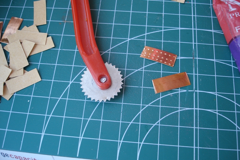

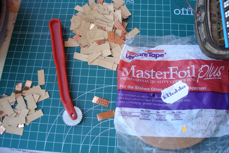

Muestro como he realizado las placas, básicamente es con cinta de cobre autoadhesiva como en la foto de 0,8 mm de ancho y cortada en tiras de 2 cmm y con la marcadora de ruleta que se usa para los patrones de costura, imitar el claveteado.

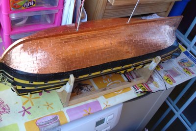

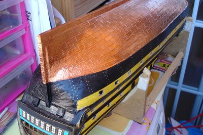

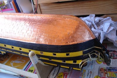

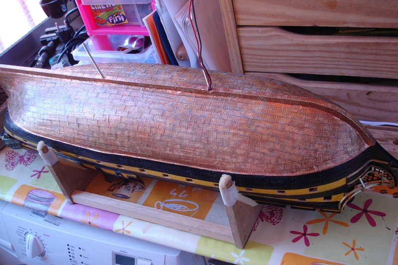

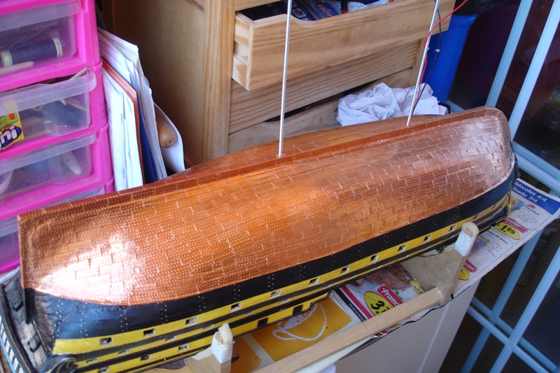

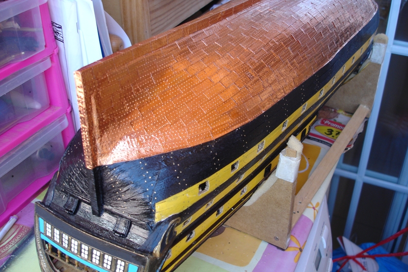

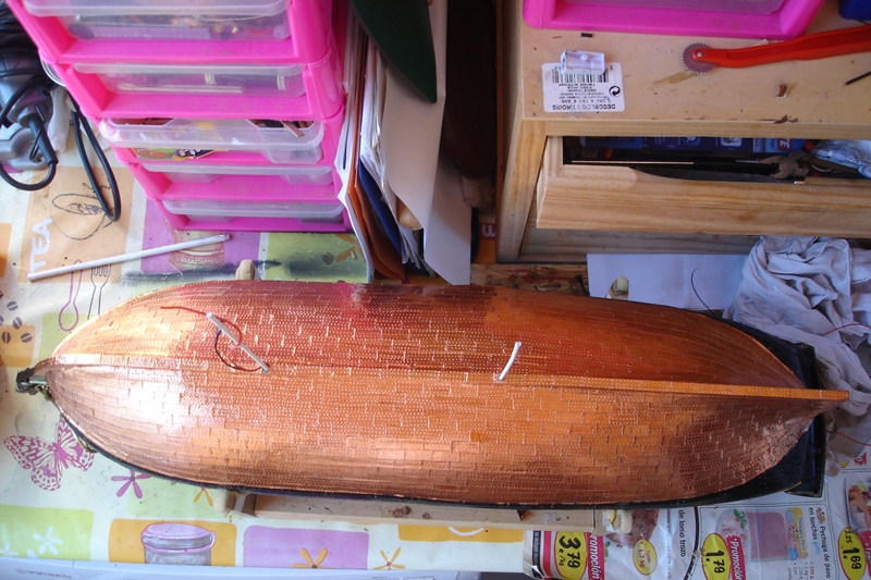

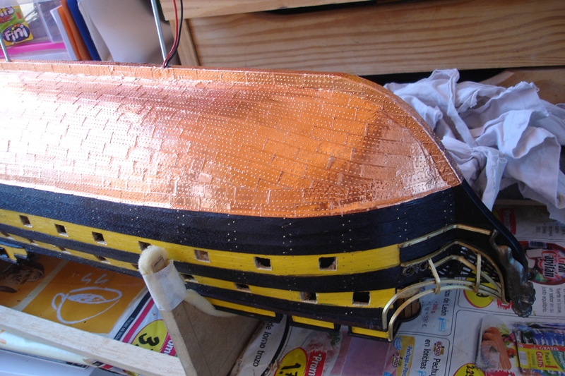

Y ya por fin muestro la obra viva forrada con placas de cobre.

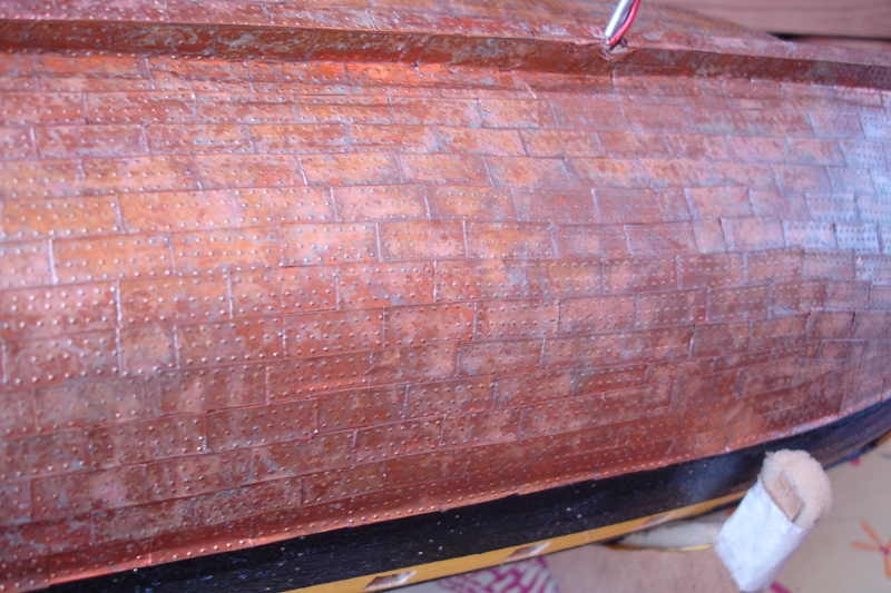

Re: San Juan Nepomuceno A.L.

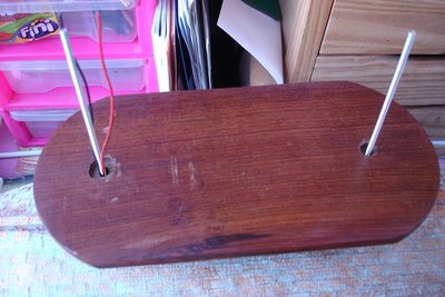

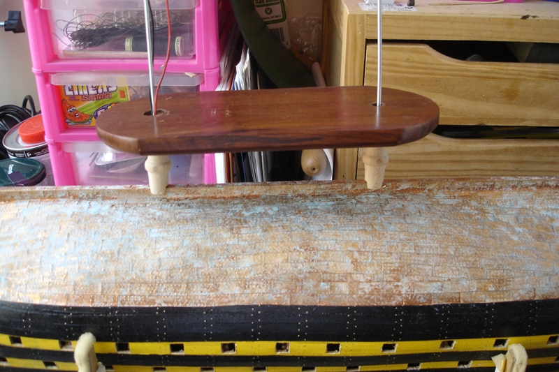

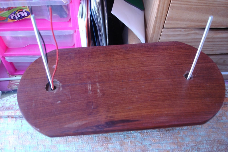

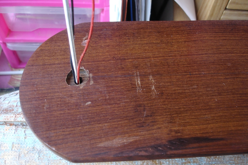

Esas dos varillas que se ven son las que van dentro de los soportes que se ajustan a la peana.

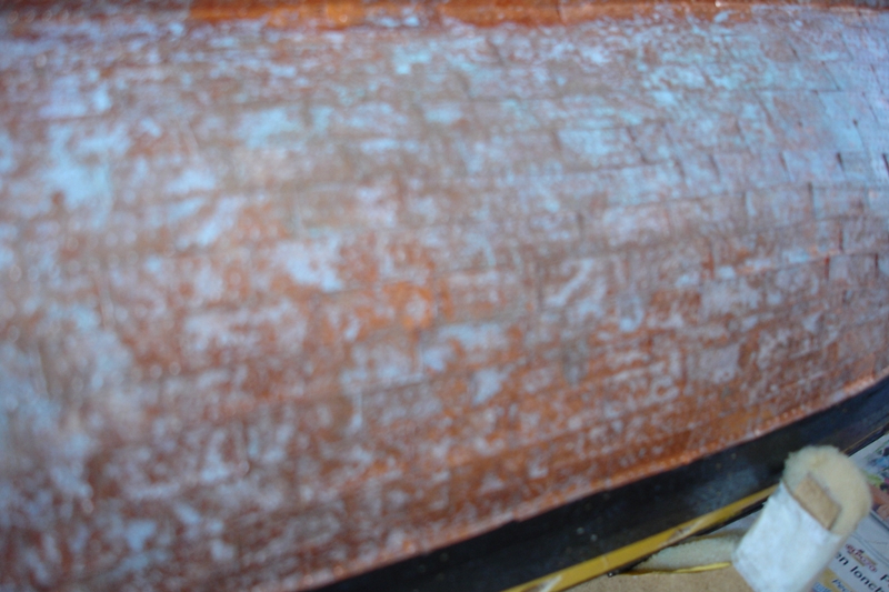

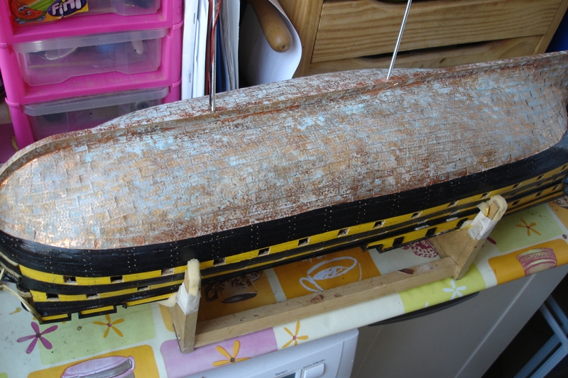

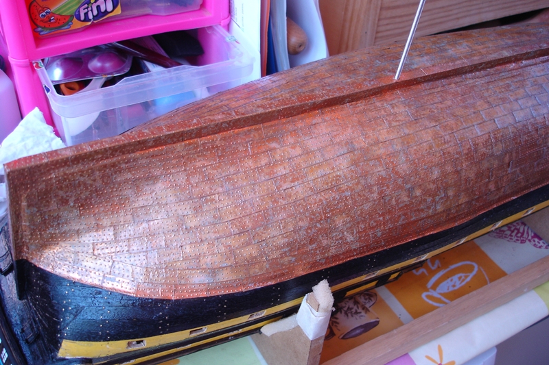

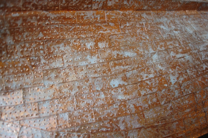

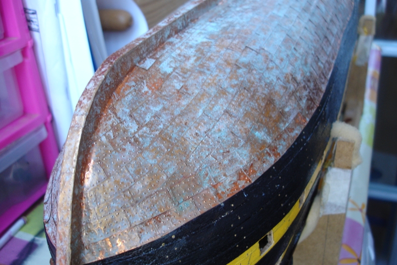

Una vez puesta las placas viene el envejecido, yo lo he hecho con vinagre, amoniaco, sal y una poca de agua y este es el resultado, tengo que aclarar que todavía no esta acabado, le falta una par de manos de la citada mezcla y aplicar la laca zapón para proteger el conjunto, pero eso será más adelante.
Mañana cuelgo más fotos si puedo.

Que velocidad poniendo cobre. Ha quedado muy bien.
Sólo una duda... Dices que son láminas autoadhesivas, ¿Es suficiente para que queden bien sujetas a la madera?

Opino igual que Carlos menuda velocidad y tiene muy buena pinta, tengo ganas de ver el envejecido terminado a ver cómo queda, yo en otros trabajos el cobre y el latón, he dejado que envejecieran por lo natural con un poco de agua restregada con pincel, siempre y cuando no lleven ninguna laca o barniz protector, un saludo

Un excelente trabajo y que paciencia hay que tener
para poner todas esas chapitas.

En un principio la cinta pega bien, el problema que he tenido es que al aplicar la mezcla para el oxido lo realice con demasiada agua y se despego un poco por los bordes, pero con el barniz para metales o la laca zapón sin problemas.carlosys escribió:Que velocidad poniendo cobre. Ha quedado muy bien.

El mio lleva laca protectora, por eso lo he envejecido y en un día listo, luego lo proteges y sabes que de ese punto de envejecido no pasa.

Gracias Manuel la verdad que es demasiado repetitivo, pero bueno el resultado merece la pena.

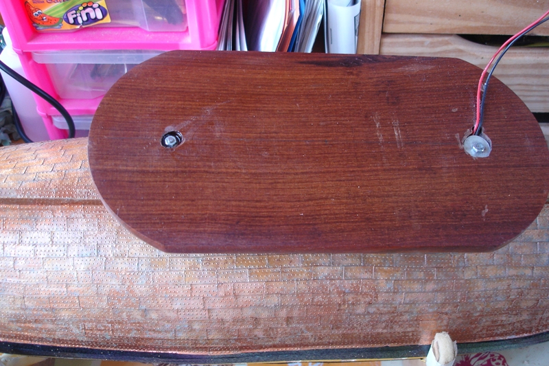

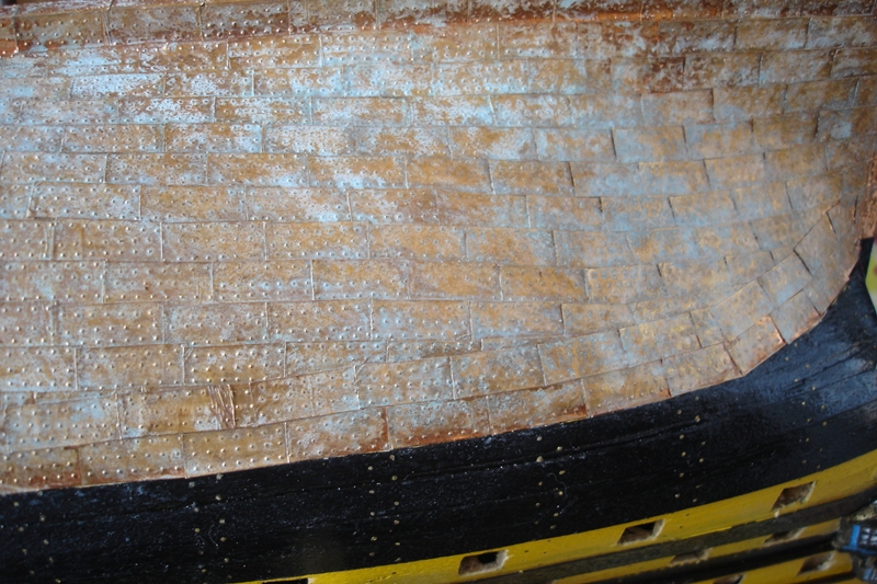

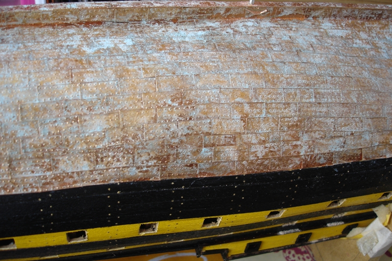

Bien ya esta acabado la colocación las placas de cobre y envejecidas:

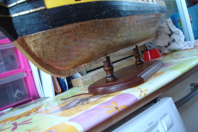

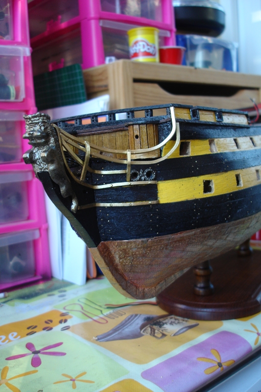

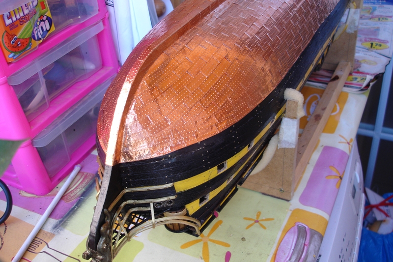

Y ahora el resultado una vez aplicada la laca zapón para proteger el cobre, el resultado es óptimo, deja un color agradable y deja mejor pegadas todas las placas, ademas de un protección duradera y dejar el envejecido como esta y que no valla a más:

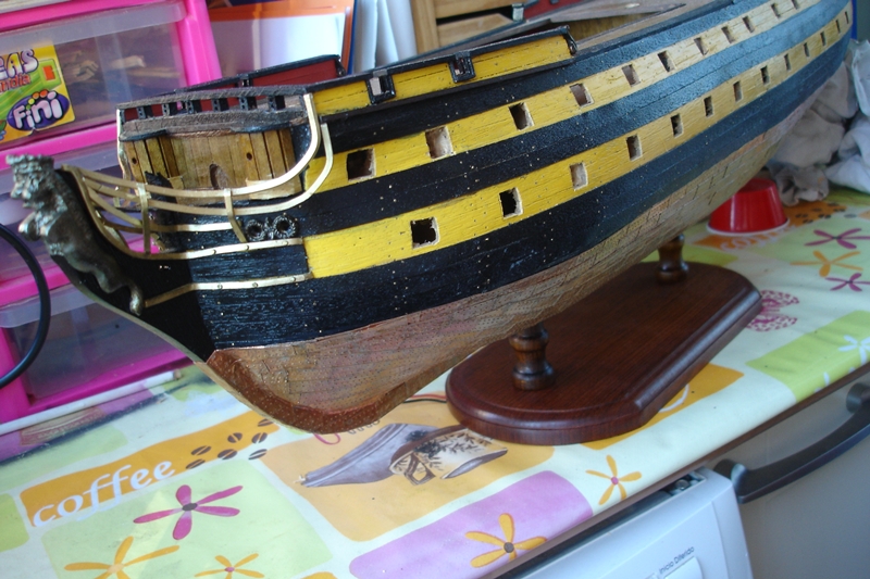

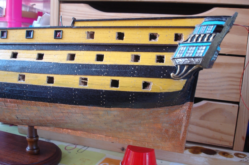

Y por último fijamos la peana al casco y trabajamos sobre ella.
