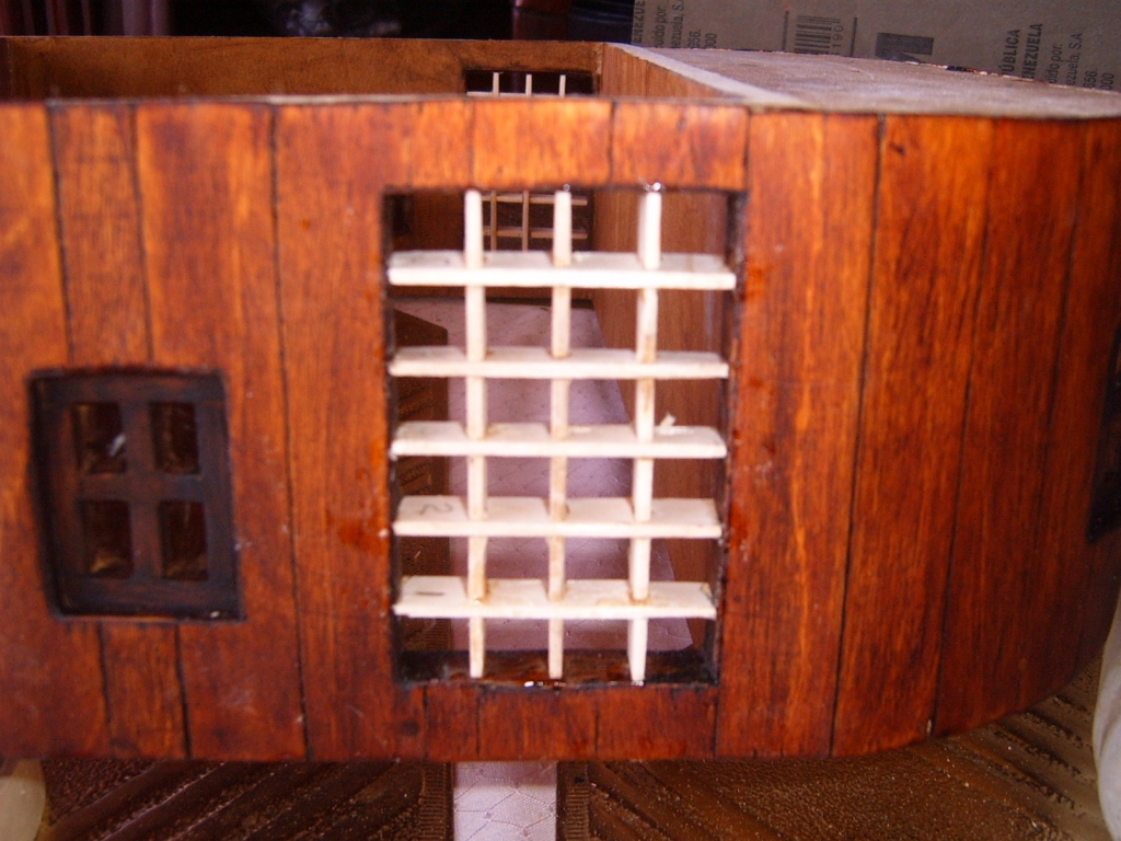

Re: el rey del misisipi

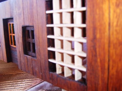

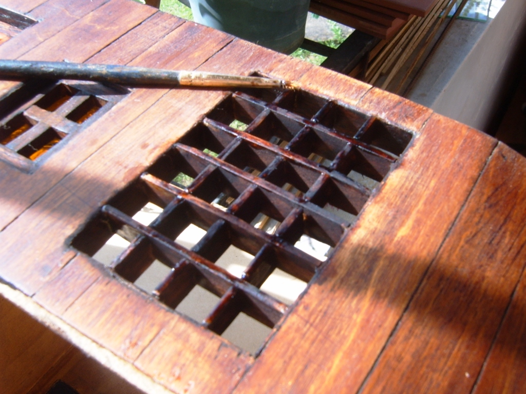

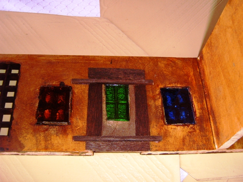

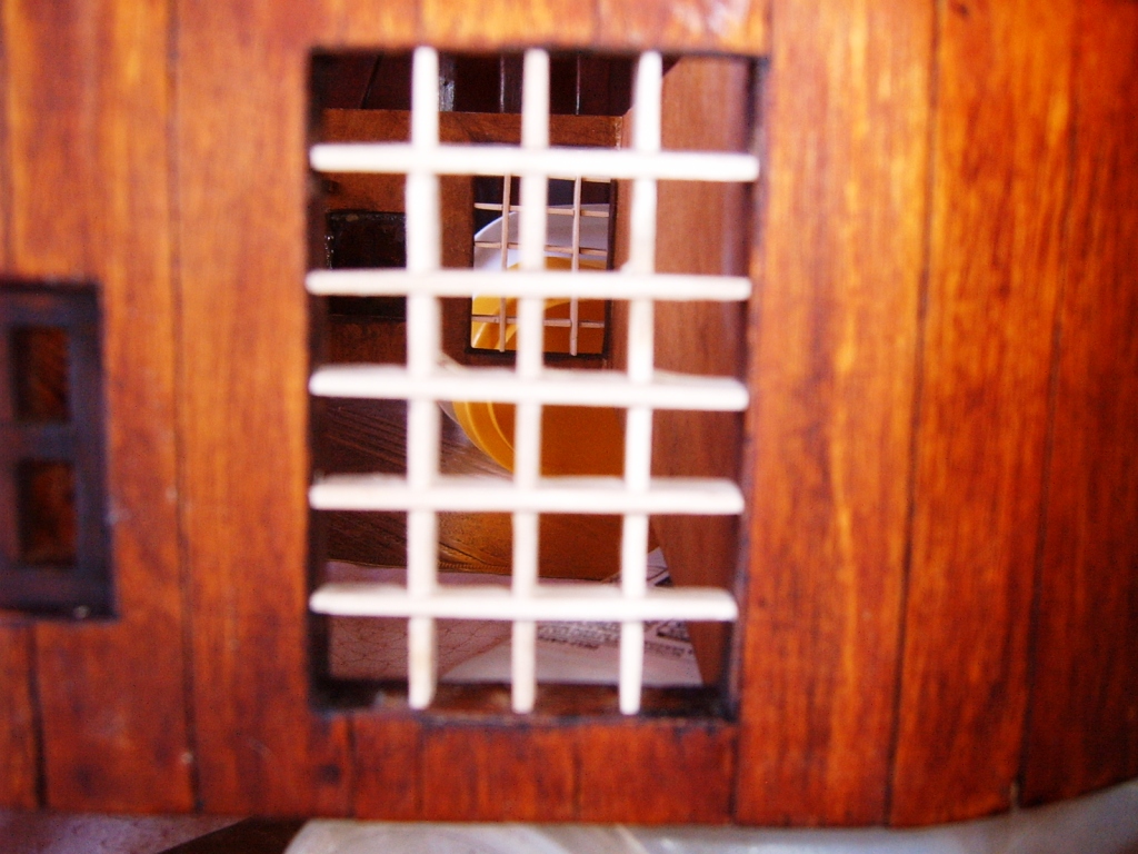

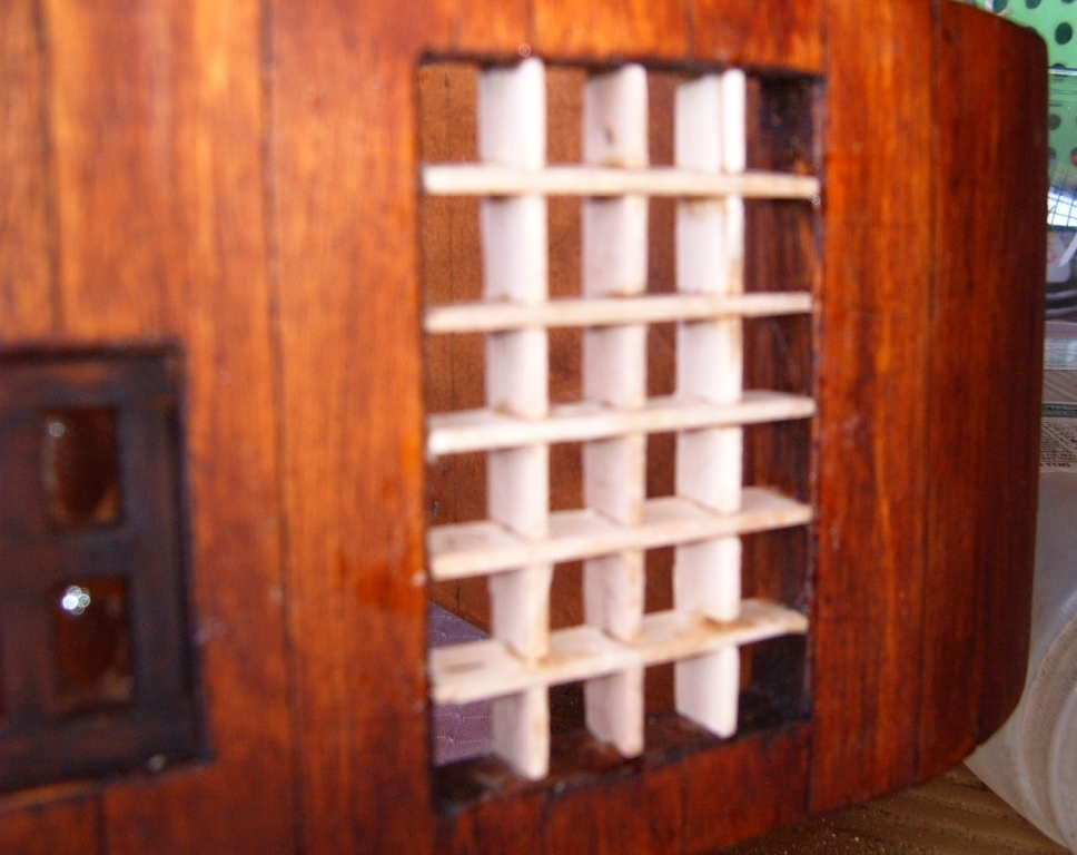

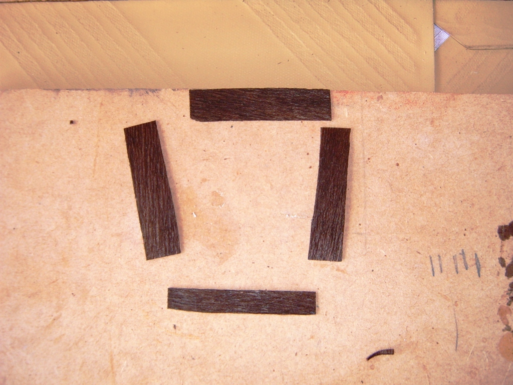

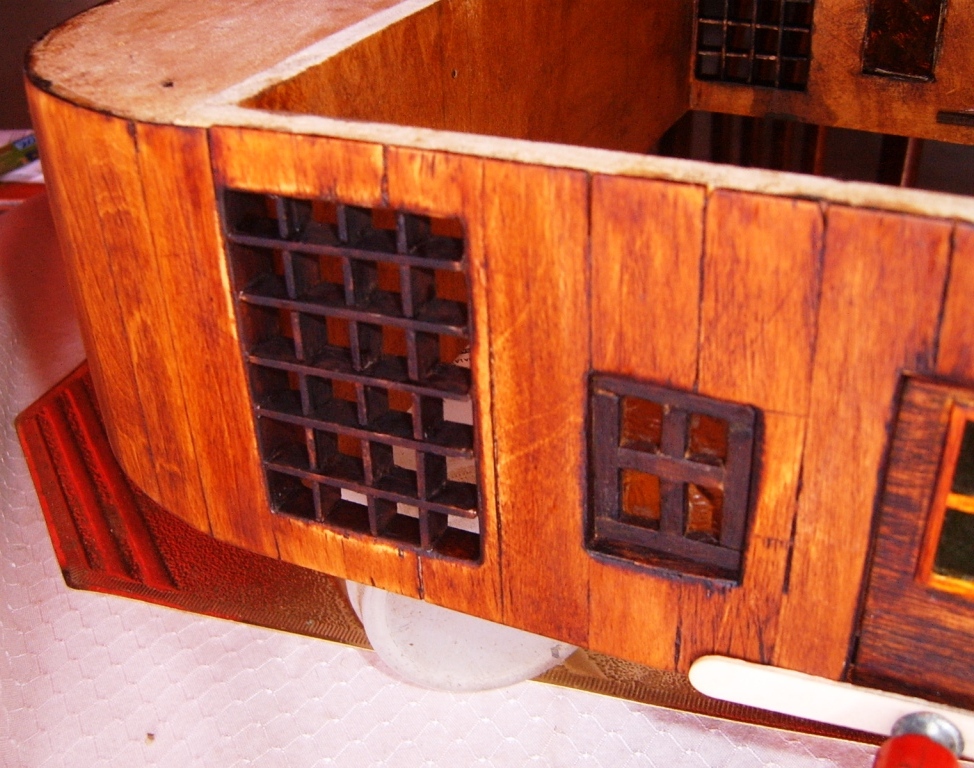

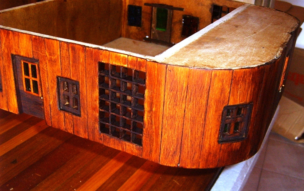

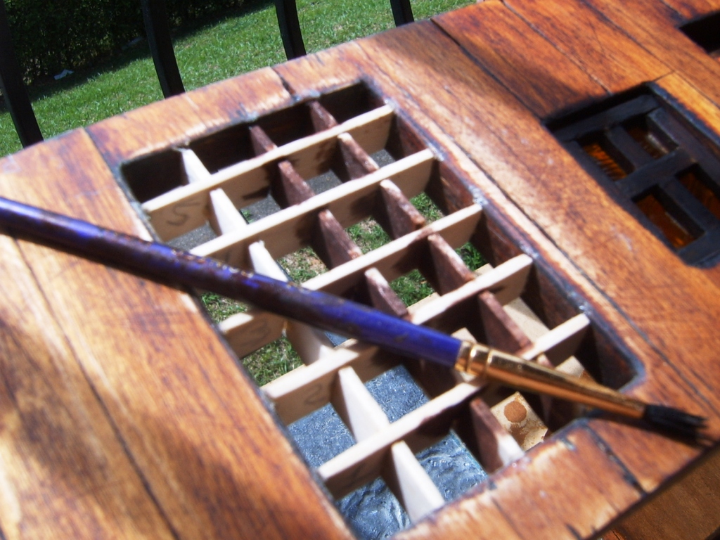

luego de echarle una manito de lija 150 y 240 muy suave, procedo al armado y aplicar el pegante. para estos casos es mejor utilizar un pegante de secado rapido.
- Mensajes: 6504

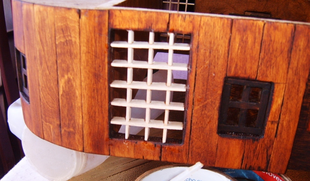

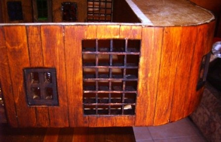

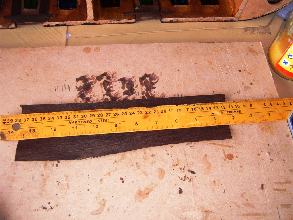

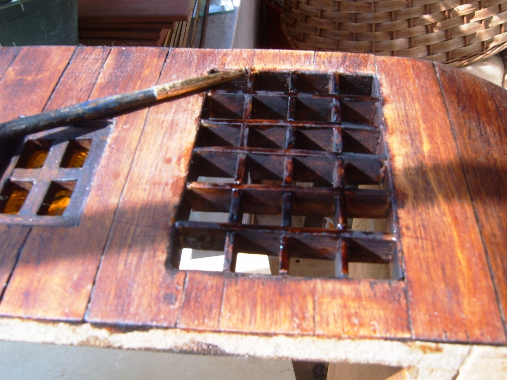

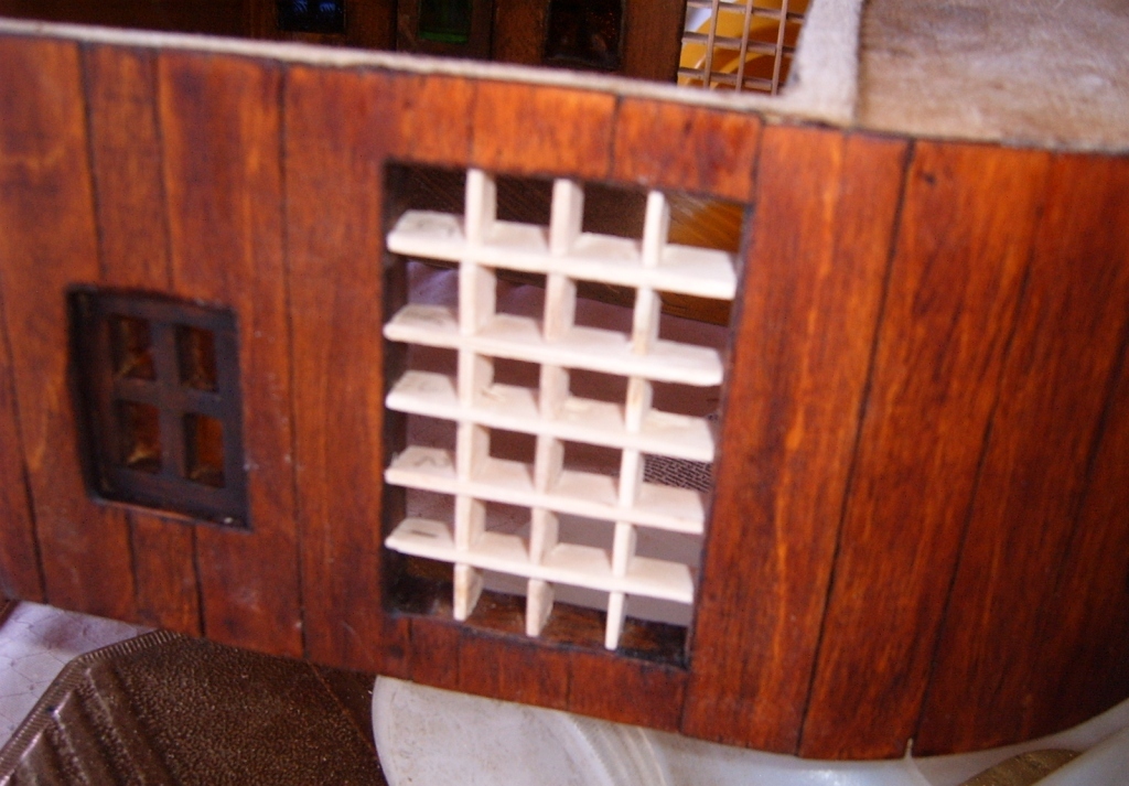

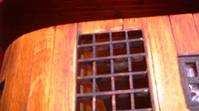

aqui aplico dos manos de tinta color envejecido, no aplique tapaporos, ya que la maderita es fina y la tintilla quema la madera haciendo un efecto de tapaporos, asi evito que se apermase mucho y por lo dificultoso ya armado para lijar, luego una mano de barniz marino mate y dejar secar.
- Mensajes: 6504

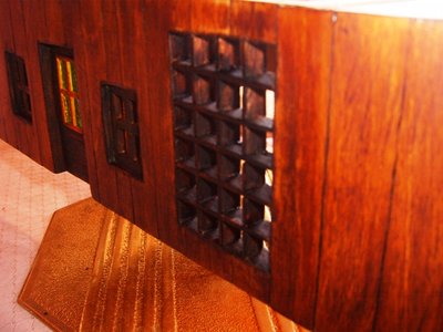

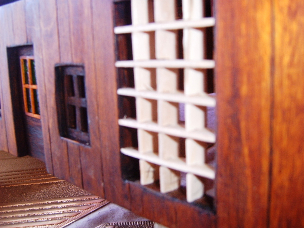

vistas generales concluida la elaboracion de los enrejetados de ventilacion.... a todo el alrededor del marco de las ventilaciones, pase un trapo humedo con thiner, limpia las manchitas que puedan haber quedado, esa es la ventaja de esta tinta.
hasta mañana amigos..................
¿Gerardo, qué es el thiner?. ¿No conozco esa tinta, para que se usa.?
- Mensajes: 6504
hola daf2100, es un diluyente o adelgazador de pinturas, y se utiliza tambien para el aseo de las pistolas de pintar, pinceles etc, en tu pais lo debe haber pero a lo mejor el nombre comercial es otro, cuando me refiero que limpio el mamparo con tinta, uno unas tintillas que vienen de diferentes tonalidades y como son muy fuerte, la aplico con trapo, al secarse el trapo queda ahderida la tintilla y el trapo se pone duro, pero al echarle unas goticas de thiner, se ablanda y deja soltar la tinta, pero por el efecto del thiner queda mas diluida, por eso aprovecho y la paso donde tengo que retocar, quedando un acabado limpio y dando el mismo tono que tiene toda la pieza, espero poder haberte aclarado tu pregunta.
hasta pronto amigo.
hasta pronto amigo.
- Mensajes: 6504
a claro ya se porque tienes la duda, fue que no me supe expresar cuando dije: pase un trapo humedo con thiner, limpia las manchitas que puedan haber quedado, esa es la ventaja de esta tinta. queria referime que al pasar el trapito humedo en thiner, me removera las manchas recientes de otras tintas aplicadas, el mamparo tiene tinta saman, y las ventilacion tinta envejecida, como se chorrea de la mas oscura, al pasar el trapo con el thiner, remueve y me queda la de color saman a eso me referia.
gracias daf2100, si no me preguntas no me doy cuenta del error al trascribir, nos vemos......
- Francis
- Mensajes: 566
- Ubicación: Motril (Granada)
¿ Viene a ser algo así como el disolvente o la acetona ?
- Mensajes: 6504
exactamente un disolvente.

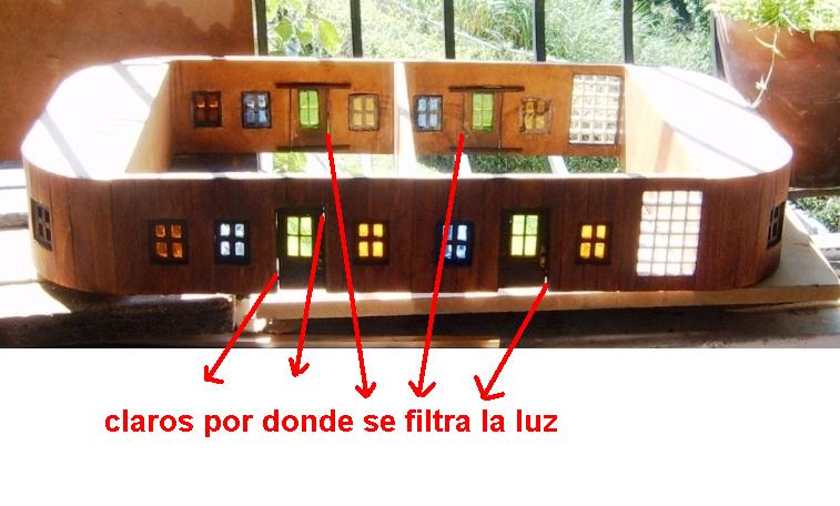

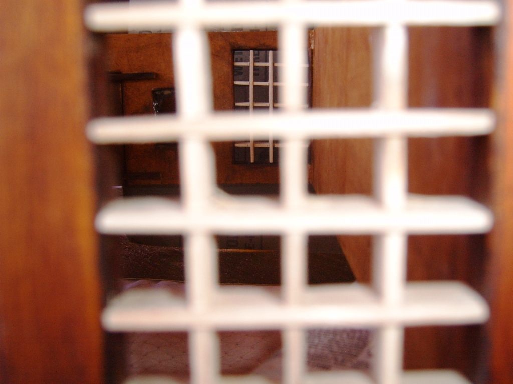

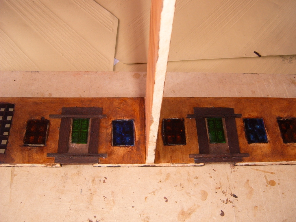

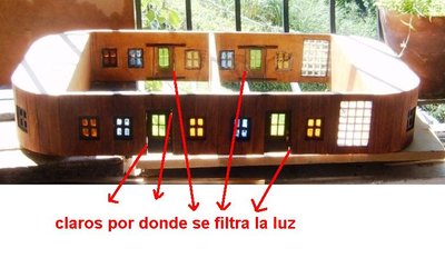

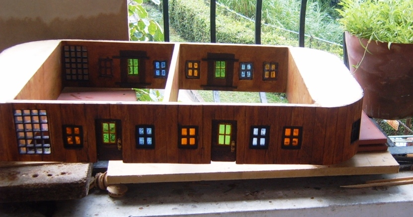

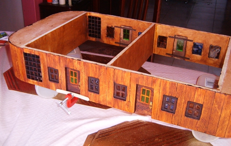

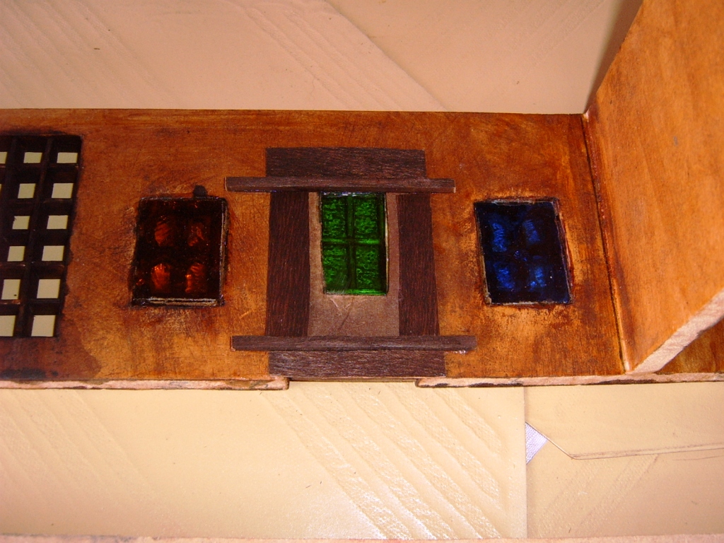

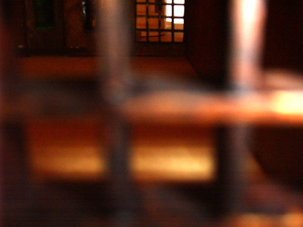

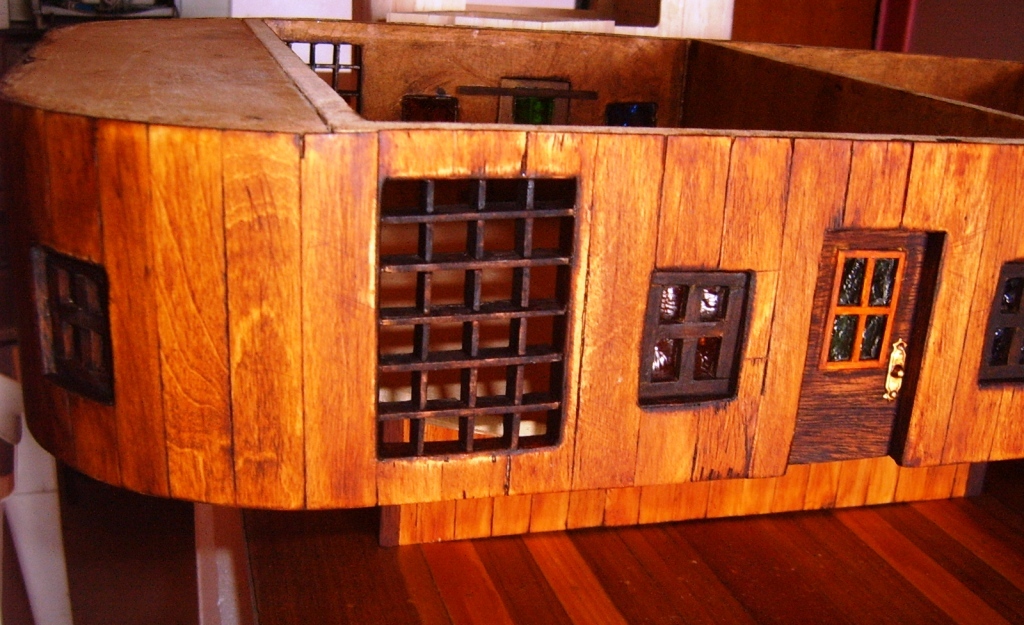

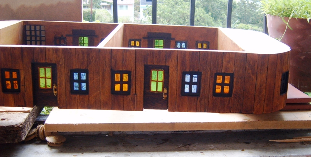

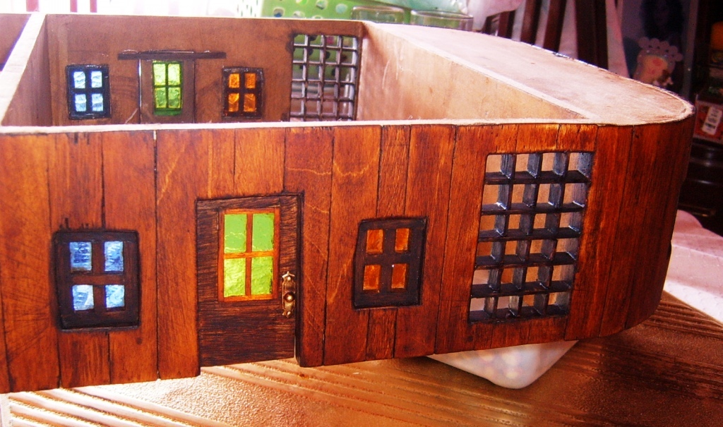

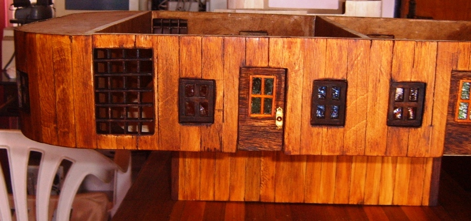

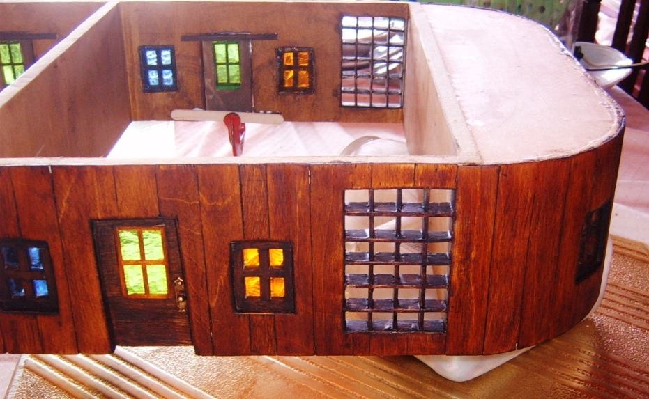

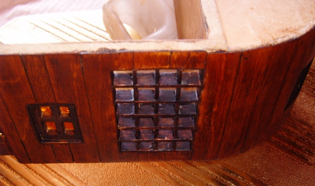

ya terminado este conjunto me queda por quitar unos pequeños claros entre la puerta y el marco que me deja pasar los rayos de luz, y la idea es que se refleje por medio de los vitrales de puertas y ventanas, lo solucione de esta manera.
envio fotos.
envio fotos.

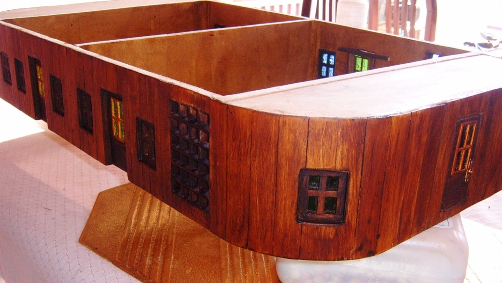

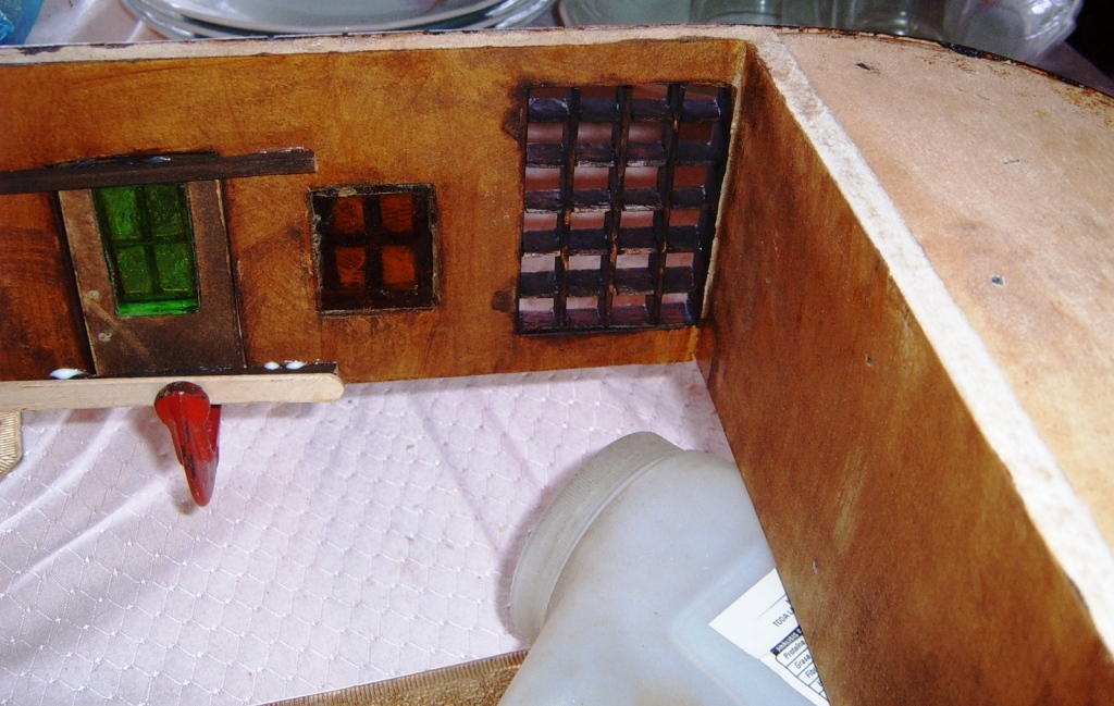

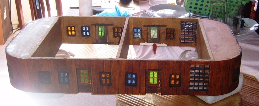

- Mensajes: 6504

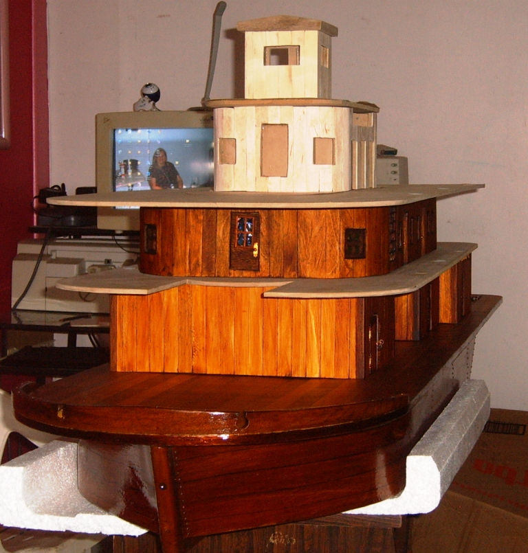

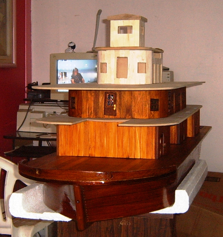

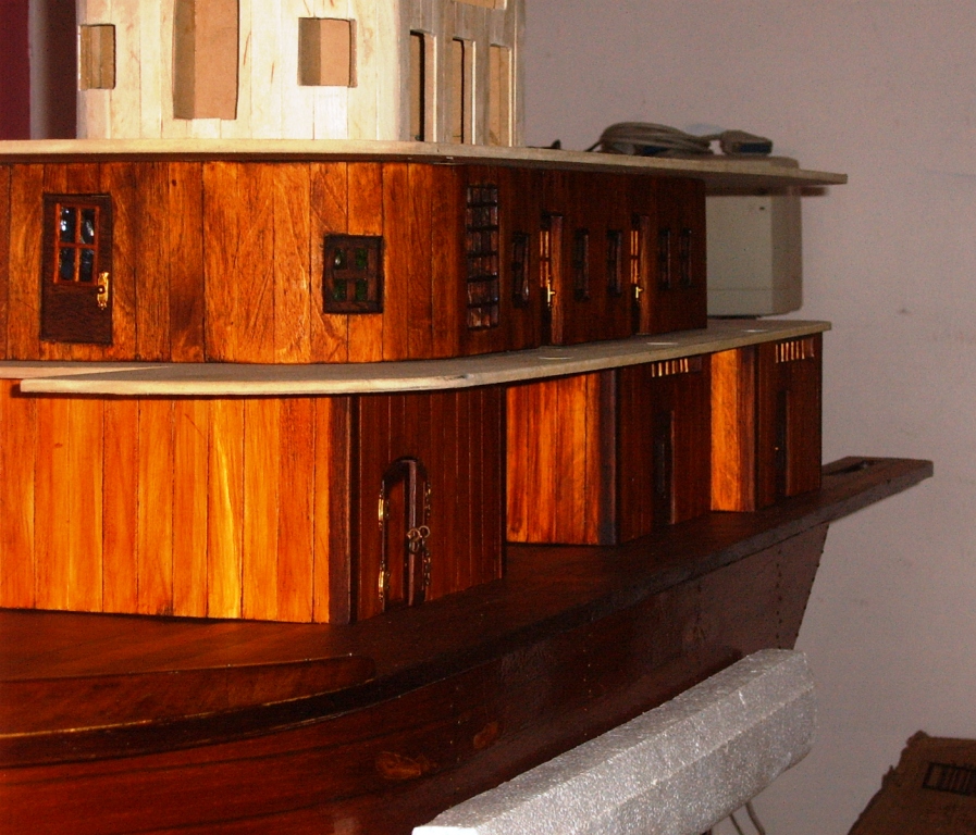

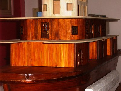

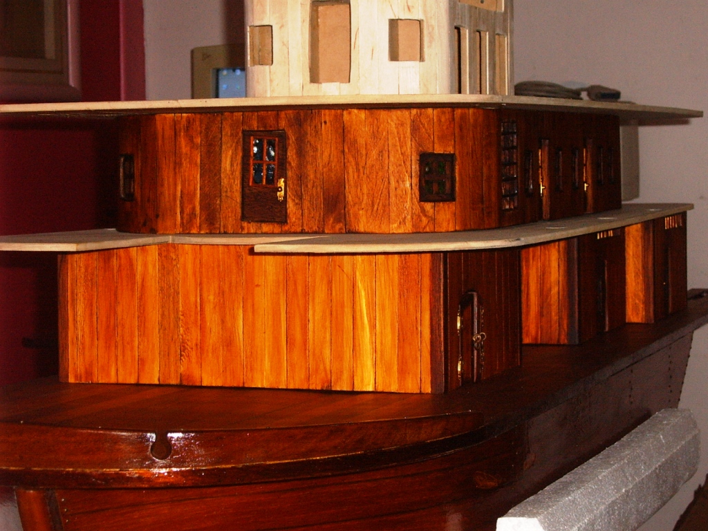

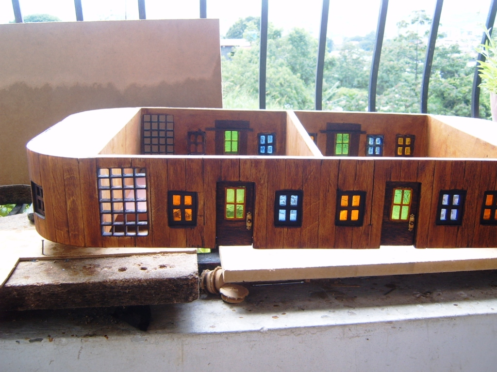

generales de como quedo el conjunto.
Ya va creciendo el nene...enhorabuena.

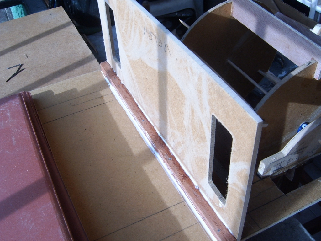

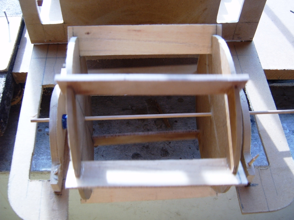

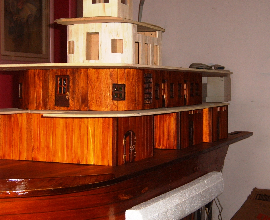

- Mensajes: 6504

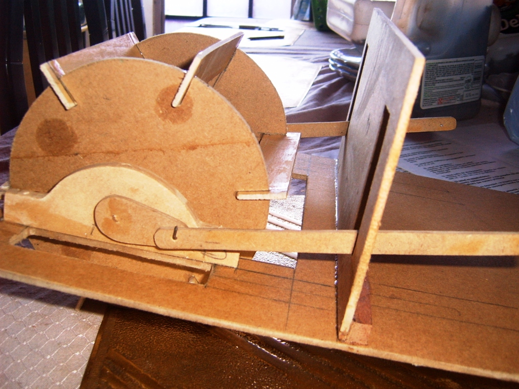

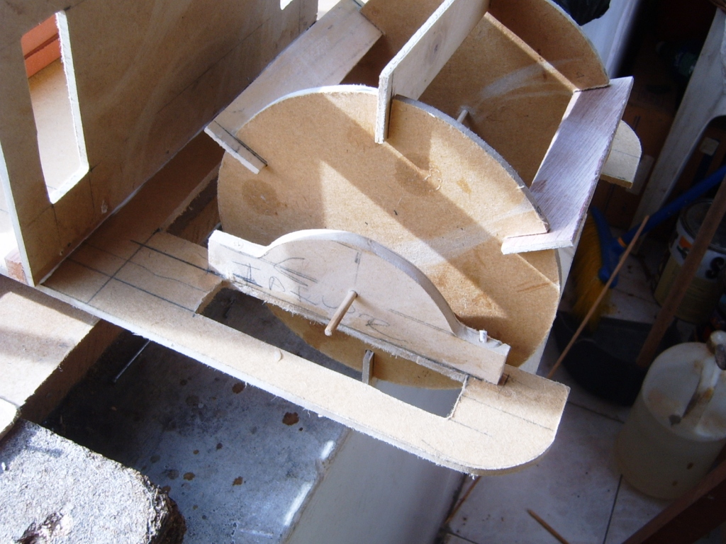

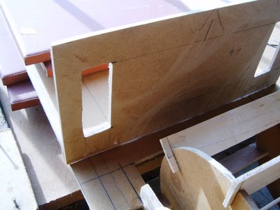

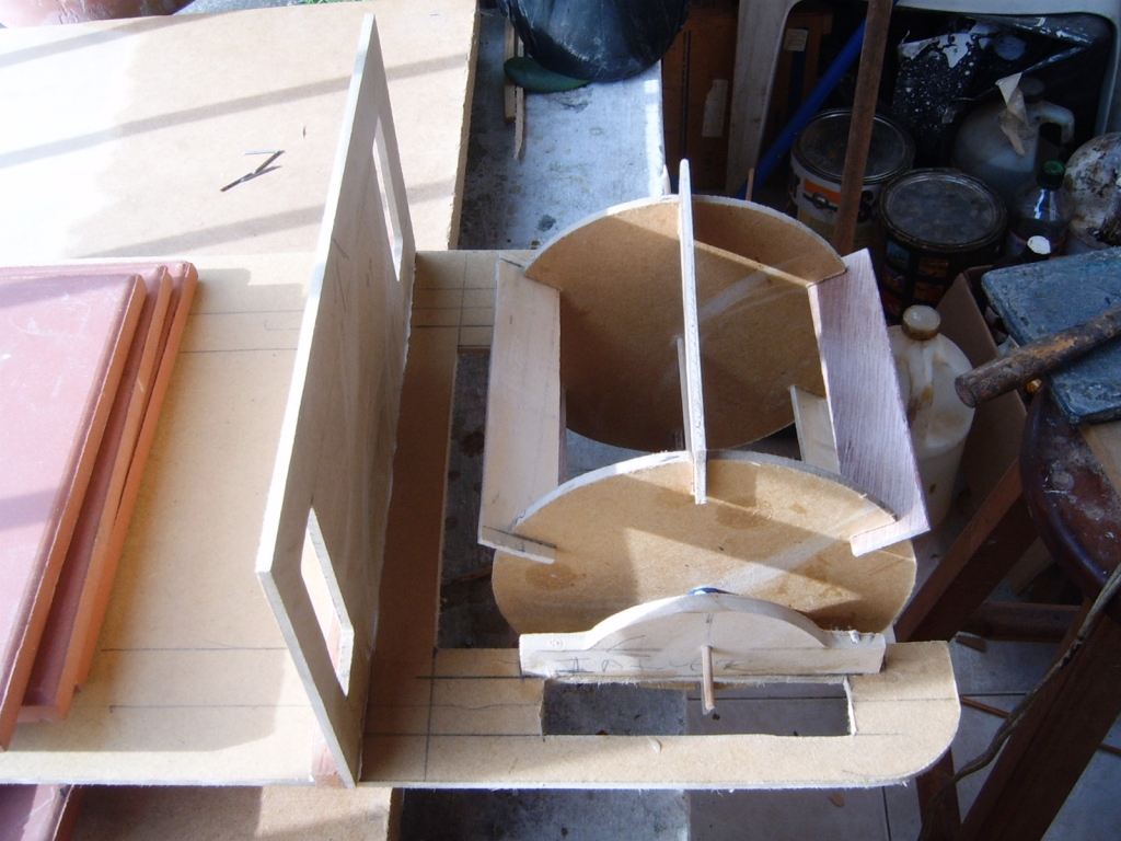

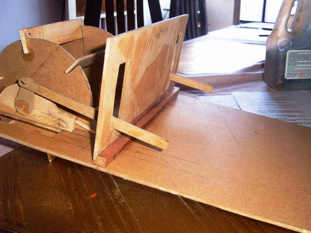

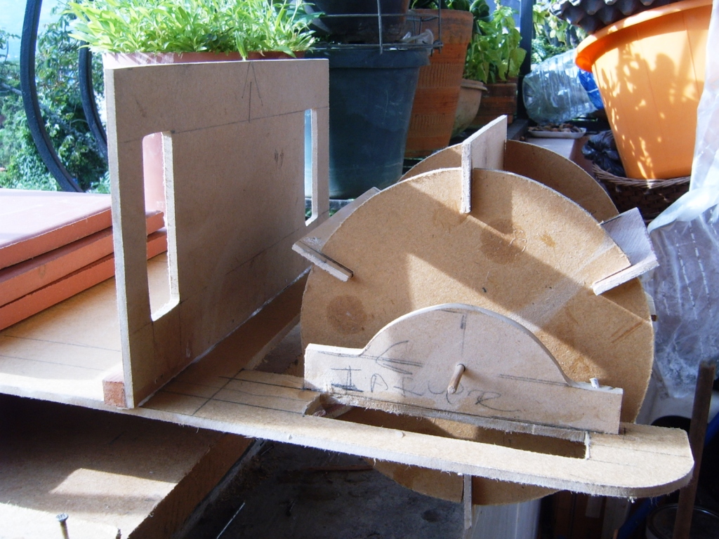

si francis va creciendo el nene, hoy voy a armar una maqueta del sistema de turbina con bielas y el motor, para ir adelantando algo para cuando empiece a armar, ya que luego que monte la turbina y tape la primera cubierta, si falla algo, pailas como desarmo las otras cubieratas, por eso este modelo es algo dificil para motorizar, porque en futura reparaciones hay que desarmar todo.
saludo amigo.
Nota: la motorizacion la idee con un grafico que me mando el amigo banton, y unos ajustes que le hice de colocar otra biela.
saludo amigo.

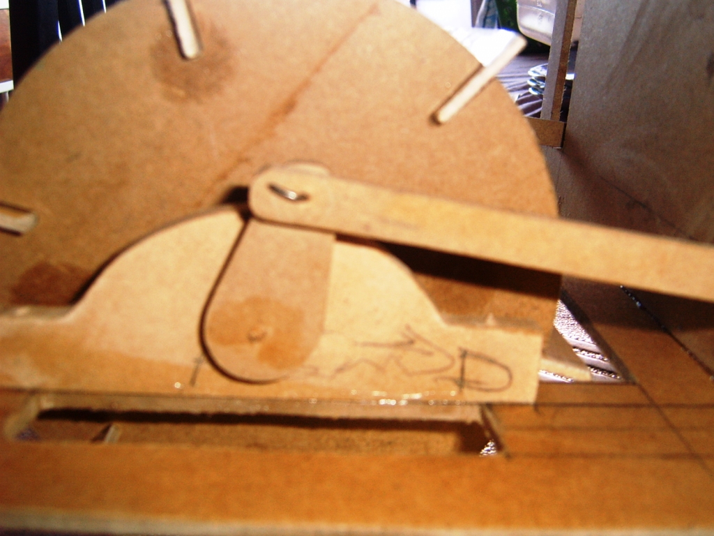

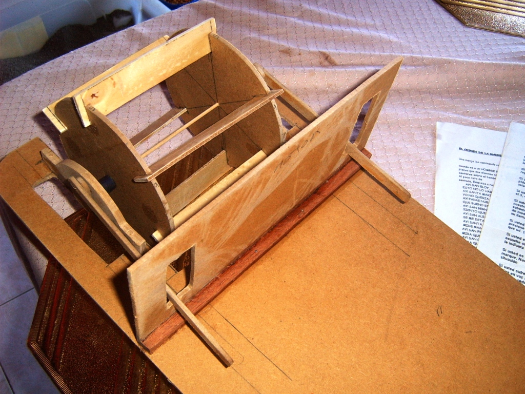

- Mensajes: 6504

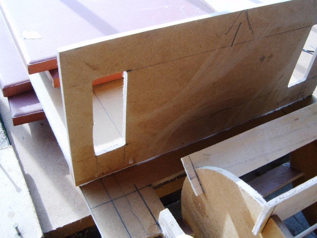

que mas amigos, aqui coloco una fotos de una maqueta que hice para ir armando y tener la idea de como voy a hacer funcionar la turbina con el motor, aclaro esto que se ve hecho a los trancasos no formara parte del barco, tan solo es una maqueta. aqui maestro baton me guie por su diseño mas otra cositas que le agregue vamos a ver mas adelante cuando la termine si nos funciona, asi que maestro a ligarla..
