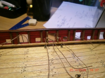

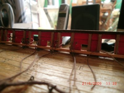

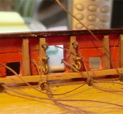

maniobra colocada
He puesto el cáncamo y la argolla de amarre del (los) cabos de apertura y cierre de las portas. Ahora he puesto uno solo porque estoy dudando si ambos debían ir al mismo sitio de amarre. Me explico: cuando las portas están cerradas actúa un solo cabo (el de cierre) y cuando están abiertas es al revés. Por lo que el segundo cabo que no actúa podría quedar suelto. Salvo que le ponga otra argolla al lado y cada uno amarrado a la suya.
¿cómo lo véis?
Los dos cabos de mantener las portas abiertas van a sendos agujeros en el casco y simulan traspasarlo hasta llegar a la porta.
¿cómo lo véis?

- zapalobaco
- Maestro
- Mensajes: 2333
RE: maniobra colocada
Hasta pudiera ser que fuese un único cabo, con los dos chicotes ligados a sendas anillas interior y exterior de cada porta, tras pasar la amura por una agujero, con una baga suficiente para atarla a una cornamusa.
Así nunca se les escaparía.
- jmolinas
- Mensajes: 1672
Re: RE: maniobra colocada
Esto tiene mucho sentidozapalobaco escribió:Hasta pudiera ser que fuese un único cabo, con los dos chicotes ligados a sendas anillas interior y exterior de cada porta, tras pasar la amura por una agujero, con una baga suficiente para atarla a una cornamusa.
Si hubiera que poner una cornamusa, equivaldría a dos por cada tronera. ¿No son muchas cornamusas?zapalobaco escribió:Hasta pudiera ser que fuese un único cabo, con los dos chicotes ligados a sendas anillas interior y exterior de cada porta, tras pasar la amura por una agujero, con una baga suficiente para atarla a una cornamusa.

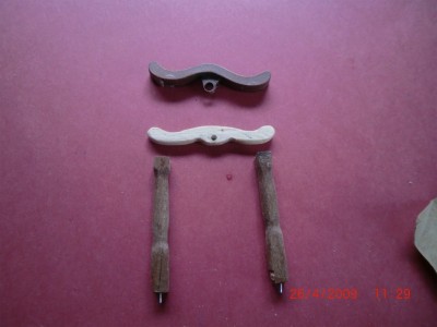

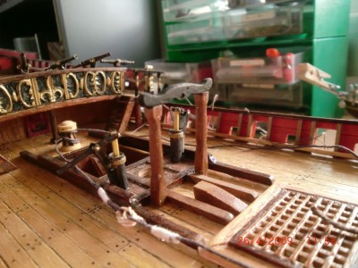

reforma del campanario
He modificado el campanario que venía en el kit. Los pilares son unas columnas cilíndricas con su base y capitel (torneados sobre unos listoncillos de 3x3 mm) y el soporte está torneado con la forma aproximada del original.
Finalmente el soporte va pintado de negro (tinta china) y las columnas simplemente con barniz laca satinado incoloro.
No es una obra de arte, pero está hecho por uno mismo.

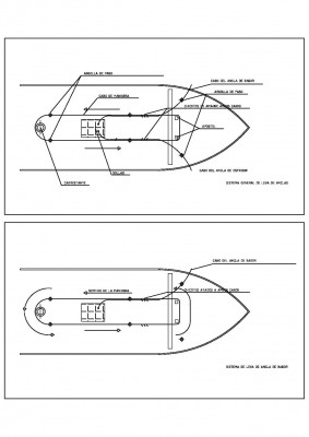

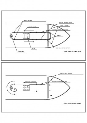

maniobra de leva de las anclas
MANIOBRA DE LEVA DE LAS ANCLAS DEL CAZADOR.
Como ya hemos comentado en otros mensajes, esta maniobra casi no se pone en los modelos y a mí me parece bastante atractiva y complementaria.
Como que no quiero cometer ninguna barrabasada, expongo este pequeño análisis sobre esta maniobra.
He dibujado como la veo, basándome en la información estudiada. La maniobra, a mi manera de ver es como sigue.
1º.- Tenemos dos cabos principales:
- el cabo del ancla que va desde el ancla hasta el interior del sollao.
- El cabo de la maniobra (no sé si tiene un nombre específico) que en realidad son dos unidos por sendas gazas a cada lado de la cubierta, según el bordo del ancla que deba levarse. Este cabo es el que da la vuelta al cabrestante.
- Este cabo tiene unos chicotes, entre el sollao y la entrada del ancla a bordo, que son los que se atan a ambos cabos.
2º.- Supongamos que debemos levar el ancla de babor:
- unimos las gazas del cabo de maniobra de este lado.
- Atamos los chicotes de este lado, al cabo de leva del ancla.
- Pasamos el cabo de maniobra por el cabrestante.
- A medida que giramos el cabrestante, sube el ancla, y su cabo se va depositando dentro del sollao.
- Si fuera necesario, se sueltan los chicotes a medida que se acorta el cabo de leva y se van atando más adelante.
3º.- Cuando se quiere levar el ancla de estribor, es exactamente lo mismo pero en el borde estribor.
Espero vuestros comentarios y críticas (espero que no seáis demasiado duro conmigo)
NOTA: lo tengo dibujado en Autocad. Si alguien lo quiere, me lo comunica y se lo mando por e-mail
- jmolinas
- Mensajes: 1672
RE: maniobra de leva de las anclas
El dibujo anterior tiene un pequeño fallo; el cabo de maniobra está dibujado como uno solo dando un círculo. En realidad es como la explicación.
- jmolinas
- Mensajes: 1672
maniobra leva corregido
Pongo el dibujo de la leva del ancla de babor, corrigiendo detalles y eliminando elementos. Creo que queda más claro.

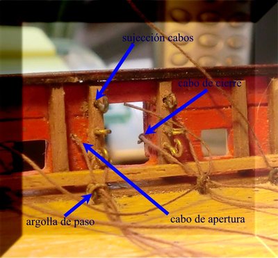

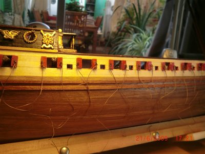

maniobras de las portas
Aunque no lo parezca sigo con el Jabeque. A punto de empezar con la jarcia (cosa que me da pánico, sobre todo desde que observo los trabajos de compañeros foreros, v.gr. Fraco), me decido a acabar la cubierta y demás maniobras "inferiores". Para el tema del agarre de los cabos de apertura y cierre de las portas, intenté poner una cornamusa a cada lado de las mismas, pero casi no quedaba sitio, así que me he decidido por poner un gancho en cada barraganete de la porta, en su parte superior y por encima de la anilla y otro gancho de la maniobra de los cañones. Allí voy a llevar a ambos cabos que previamente pasan por una argolla con anilla anclada en la cubierta.
El cabo que "aparece" en la amura simula el que toma la cara oculta de la porta y que a través de un pequeño agujero atravesaría la amura. Este sería el de apertura de la porta.
El de cierre es el que se ve claramente y que simplemente pasa al interior por el hueco de la tronera.

Re: Jabeque El Cazador
Juan, el macro te ayuda a pulir los defectos. Gracias al macro yo he corregido bastantes. Esa broca que estas usando para los cáncamos parece demasiado gruesa.
Un saludo y ánimo.

maniobra portas
para una mayor aclaración he puesto nombres en la foto anterior.
