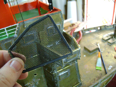

He leido en, "tecnicas de construccion", la imitacion a ventanas con rejillas, cola blanca, film transparente, etc.
Alguna idea de como hacer algo parecido para los focos...??, seria algo tipo lupa, como en los faros.
Seguro que alguien tiene alguna idea, o leyo algo en algun sitio.
Gracias, saludos

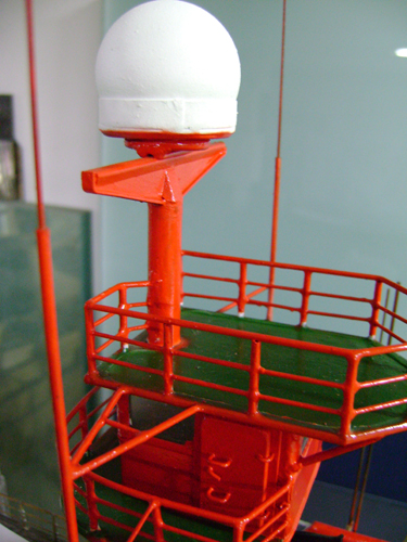

Re: Hesperides, todo metal

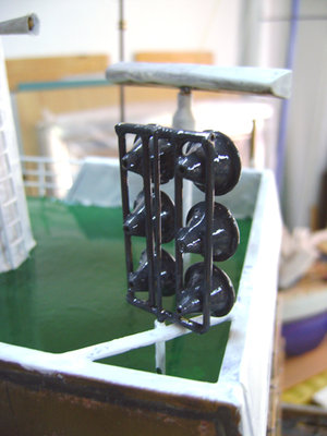

La foto adjunta es en especial para Matiasfcruz ya que la pidio en hilo. Creo que ya no le va hacer falta, pues ya los ha terminado.
En los que yo he realizado falta poner unos hilos imitando las conexiones. Aparecen con tanto brillo porque estan recien pintados, pero su acabado es mate.
hola gab...gracias por tu post..el tuyo tambien va de maravilla!
Creo ver bien o ya empezaste a pintar? quiero ver a ver como va quedando. Que pintura usaste? sintetica? pintaste con pincel o con aerografo? uy...que ganas de ver a ese hesperides como va. Yo por mi parte estoy detallando todo lo que veo...aunque se me haga infinito quiero ponerle lo mas que pueda. Bueno gab...te mando un abrazo, seguimos en contacto.
Siguele metiendo mano que vamos bien

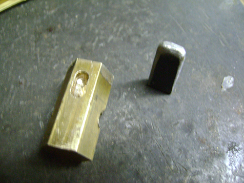

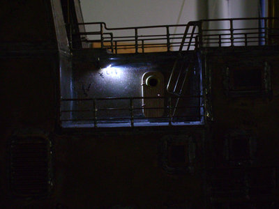

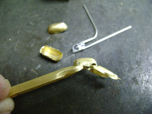

Os parecera que voy dando saltos, y es asi, ayer tuve una inspiracion de como abordar el tema de algunas luces conflictivas por su tamaño.
Creo que esta parte del hilo le interesara a Matiasfcruz, ya que comentamos algo al respecto en un MP.
En un principio hice una base (metal) en la que encajaria una uña (hierro), pense que siendo de estos materiales seria resistente y se ajustarian los materiales mejor.
El resultado una especie de cuna en la que se alojara un led, la luz resultante me parece muy blanca, no se si luego de algunas pruebas, lo manchare con un poco de barniz, para que su luz sea algo tintada, sin llegar a amarillear.

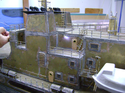

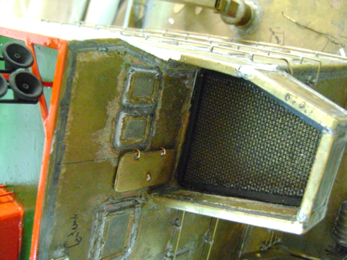

Este es el resultado.
Ojo: la puerta que se muestra, pertenece a las pruebas previas, va a cambiarse por las ultimas presentadas.

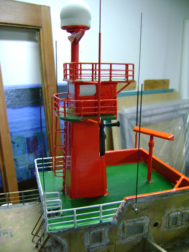

Que os parece el acabado de pintura, bueno acabado no esta, falta el pincel seco, retoques donde no quedo bien la pintura, imitaciones de oxido, etc. Me refiero a que el "modelo" gana mucho con la pintura y pierde la monotonia metalica, al menos eso me parece a mi.
Tambien he perdido el miedo a que realmente las soldaduras pareciesen "gordas", yo creo que estan bastante dignas.
Muy bonito gab, de verdad. Ten paciencia, la pintura es eso que dices mucho preparativo y despues nada de aerografo. Por cierto, a veces he pensado en comprar uno y mi proximo proyecto es de envergadura. Que me aconsejas, va bien?
De verdad, esta quedando bien y en cuanto a las soldaduras tengo muy claro que eres un experto y que te han quedado bien.
- matiasfcruz
- Mensajes: 1196
uffff Gab! como cambia la verdad!!!!
Sinceramente te iba a acotar que tengas cuidado con el color de lo que pintas, como esa especie de barometro que se ve en la primera foto, que creo q es blanco, pero da igual amigo, pintala como vos prefieras que va a estar bien. Un abrazo grande

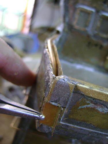

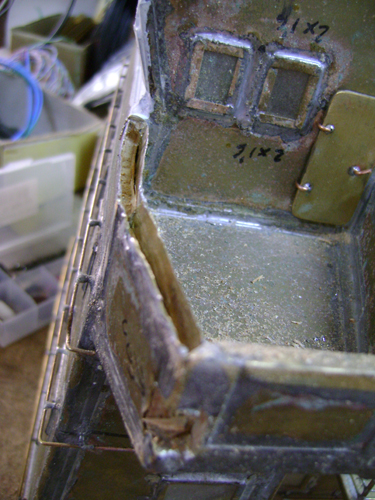

Ya me avisaron, ademas del refran, tambien los compañeros del foro, que las prisas no son buenas. Aqui uno de los ejemplos.
No tuve la prevision de colocar hueco para el cableado de las luces de posicion del puente de mando y he tenido que hacer un destrozo. Cuando pueda restituirlo a su forma original colgare foto.
