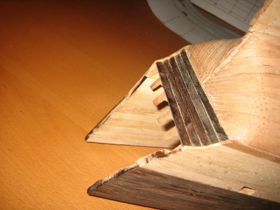

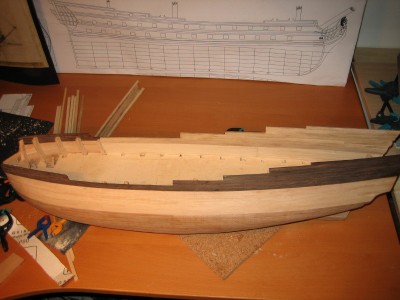

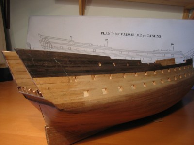

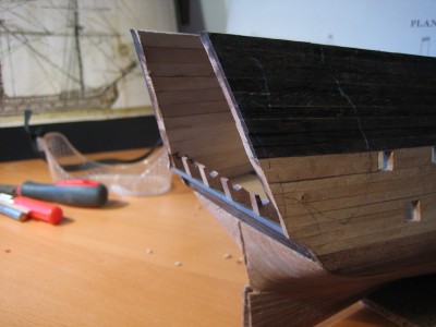

Terminando la popa
vista general.
vista general.
comparativo de ambas amuras, sin duda queda mejor ahora y no tendré problemas para las troneras.
así va quedando, la verdad es que está bastante robusto.

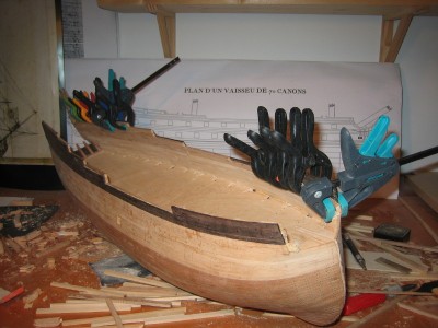

Sigo con la parte de la popa, me ayudo con unos maderos para que aprieten según la curvatura de la amura

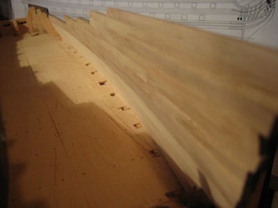

Sigo trabajando en el refurezo interior de las amuras, a ver si para el fin de semana puedo abrir ya las troneras.

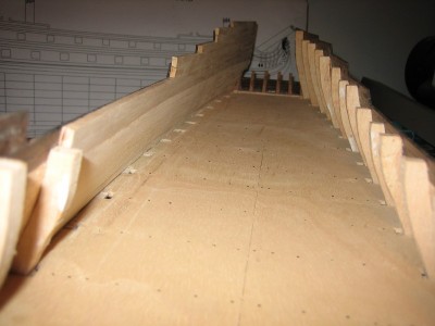

Retiro las cuaderenas de babor

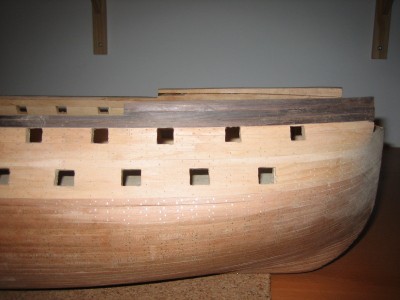

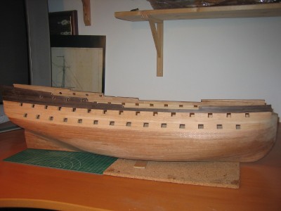

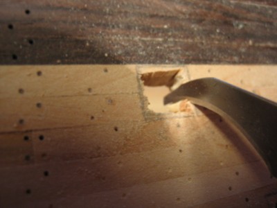

Aún me queda mucho trabajo, voy poco a poco, por fin he hecho las troneras y una vez terminadas de cortar ya parece que avanza el barco.
Pongo las fotos de lo último.
Conn

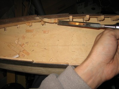

la cuchilla de la dcha corta de maravilla es ideal para las troneras la de la izda. es para rematar los bordes rectos

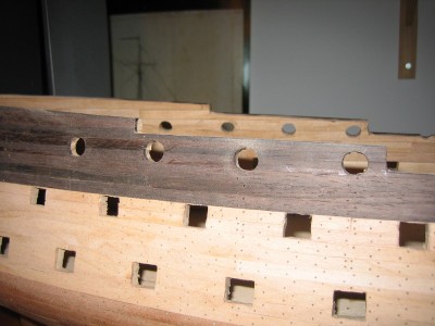

troneras perforadas
troneras perforadas

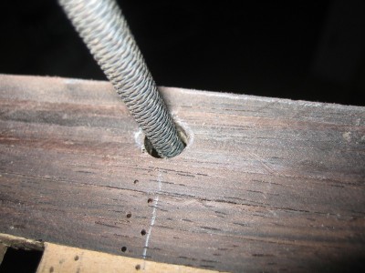

como hay grosor y la madera es durita, primero perforo con la proxxon para quitar madera

Aún me falta limar con los limatones pequeños pero ya lo haré mañana.

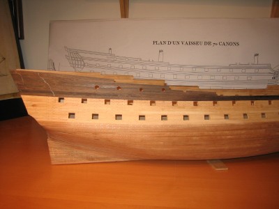

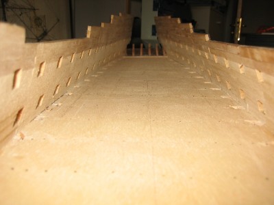

Como cambia el barco

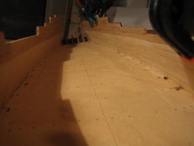

buena vista, como cambia el barco

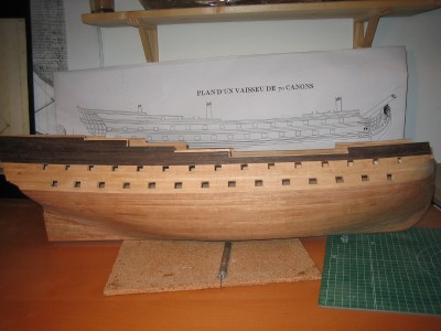

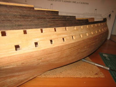

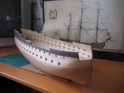

Termino las troneras de ambos costados
me ayudará a calcular las alturas de las amuras

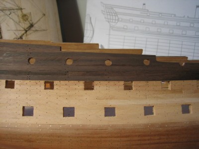

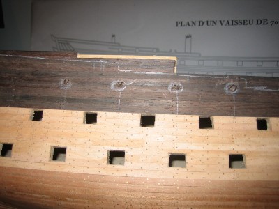

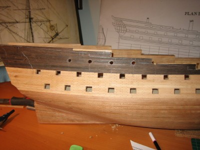

Sigo con las troneras superiores. Las voy a hacer ovaladas, tal y como están en la lámina del álbum del Marqués de la Victoria (ya que lo voy a seguir fielmente).
De momento preparo las troneras, mas tarde les daré su forma definitiva. También corto y dejo la altura de las amuras mas o menos a lo adecuado, a su debido tiempo ajustaré todo el conjunto.
Finalmente con lima redonda remato la faena. Aún no tienen el tamaño adecuado ni la forma ovalada, ya lo haré cuando fabrique los cañones y ajuste mejor al tamaño.

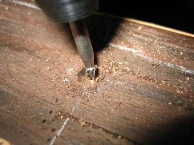

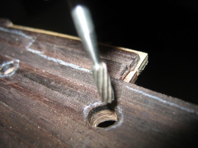

Ahora con esta otra broca voy agrandando mucho mejor

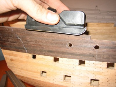

Aquí no uso las cuchillas, uso una broca fresadora con forma cónica que me permite agrandar con facilidad.

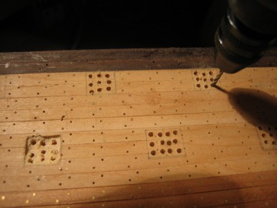

Marco y perforo con la proxxon
vista final
vista final

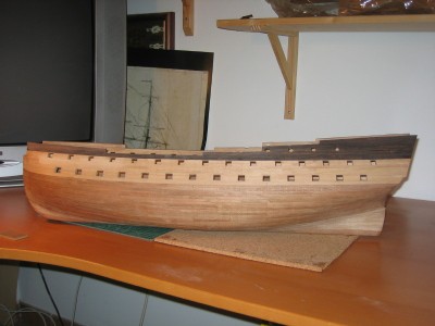

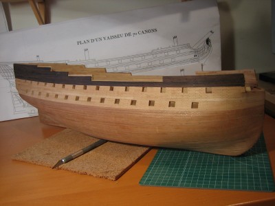

He ajustado la altura de las amuras calculando las futuras cintas y tapas de regala.
He hecho un par de ajustes mas que comento en las fotos.
Lo siguiente será hacer la roda, quilla, codaste y las cintas.

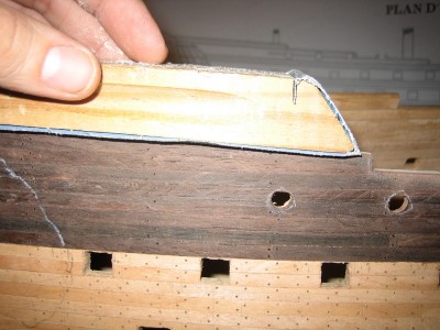

Ya tengo el barco mas o menos preparado para terminar el claveteado de las amuras, lijar bien las troneras y preparar lo siguiente

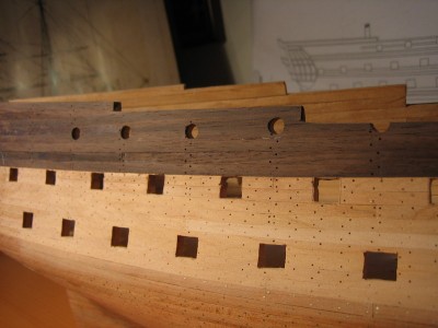

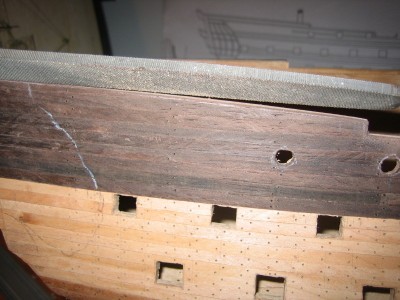

He quitado las dos tracas de ébano del castillo de proa y las he sustituido por otras más largas. Esta últimas sobrepasan las 3ª tronera de largo. Antes no y estaban mal, un fallo de cálculo mio.
Le doy el ángulo adecuado a la popa, ya que estaba demasiado inclinada, ya la tengo preparada para el furuto espejo y los jardines

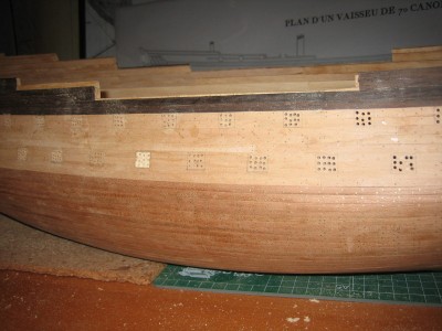

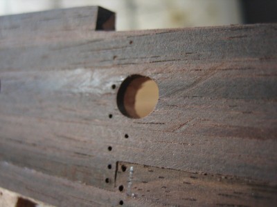

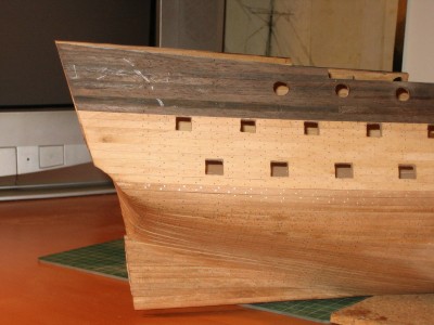

Ajusto un poco mas las troneras redondas. He calcular que mas tarde tendrán un marco especial.

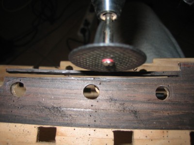

Para cortar uso este pequeño disco. No es el adecuado pero me sirve.
