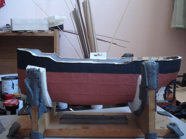

cuna
Aprovecho para ponerte una cuna porque si que con la imprimación cualquier arañazo se nota y se traslada a la pintura definitiva donde se ve también.
P.D. A esto me referia cuando te lo puse en tu hilio :D , esta la he aprovechado del remolcador Sansón tomé como referencia la cuaderna maestra y 3 alejadas a popa y proa, no me llevo hacerla mas alla de 1 hora

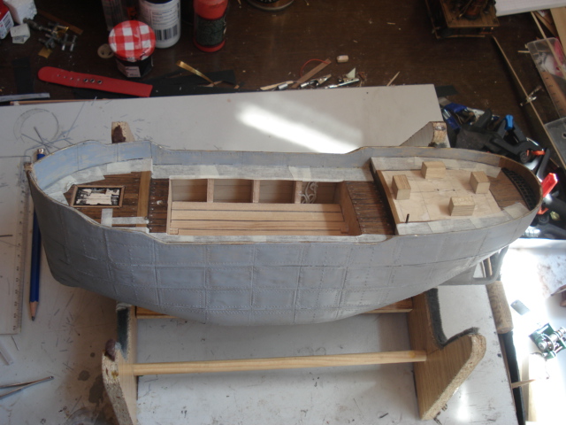

PERAGUPAMA escribió:Has dado una sola capa de imprimación o varias?...
Una general y en determinados sitios donde la imprimación dejaba ver el latón otra pasada superficial.
Además a tener en cuenta:
- Antes de poner la imprimación, limpiar bien toda la superficie con alcohol p. ej.,
- Utilizar un buen pincel, los de marta dan el mejor resultado
- Remover con frecuencia la imprimación, hace que los componentes se mantengan homogeneos, de otra manera tienden a separarse.
- Agitar durante un rato antes de empezar a pintar.
- En función de lo que se vaya a pintar diluir en mayor o menor grado el porcentaje es solo eso: ensayo, acierto y error

recien pintado
Vaya cambio que le da la pintura,solo queda la amura interior y parte de la quilla...mañana con luz, como tenia la cuna del San Francisco la voy a sacar partido porque se adapta mejor

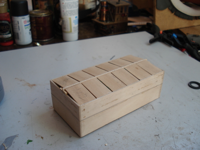

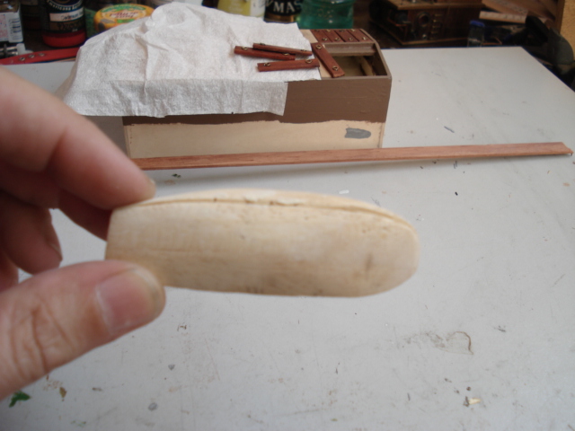

contenedor de carbón
Es una de las primeras piezas que hice, ahora toca completarla, va partido por la mitad con tablazon en ambos lados y en sentido de proa a popa,gran parte de ella va a ser simulada puesto que no se va a ver ya que va a ir tapada por una lona, la tablazón va hecha en madera de coral con argolllas en latón pavonado,la lona va a ser papel de cocina moldeado con cola blanca y posteriormente pintado en algún color oscuro degradado y el propio contenedor esta pintado ya en su color definitivo un marrón de Tamiya
Marinero_de_agua_dulce
Mensajes: 1487
contenedor
Colocadas partes visible y simulada
colocadas partes visibles y no vivibles

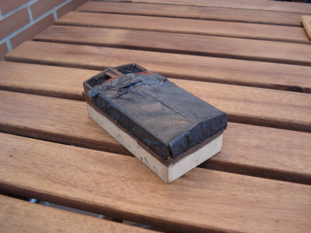

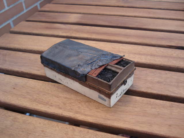

contenedor carbón
Otro elemento terminado: la lona está hecha con papel fijada con cola , el contenedor previamente está cubierto con film de cocina, lo que nos da seguridad y cuerpo a la hora de manejar el papel, antes de quitar el film he aprovechado para pintarlo en un gris degradado con toques de pincel seco buscando el efecto de luces y sombras, al carbón es autentico,los cancamos son de latón pavonado y la cuerda del perimetro está colchada
