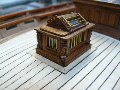

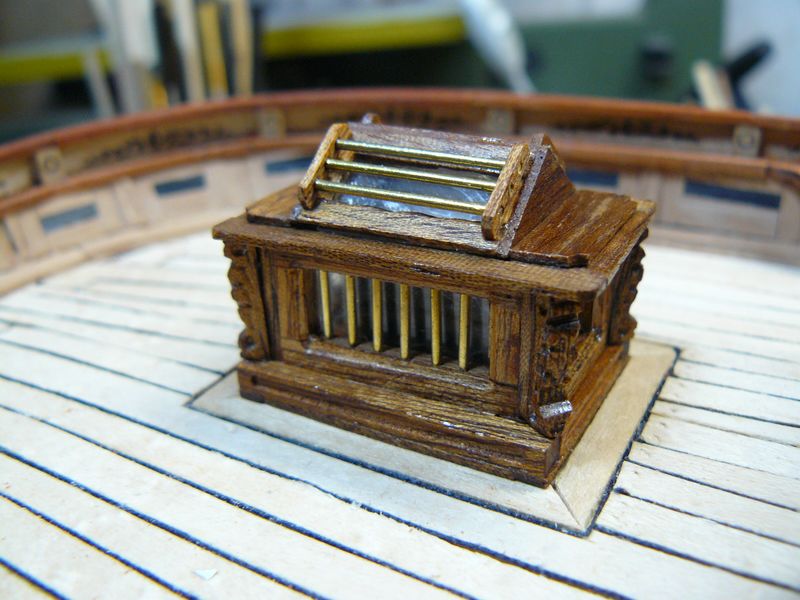

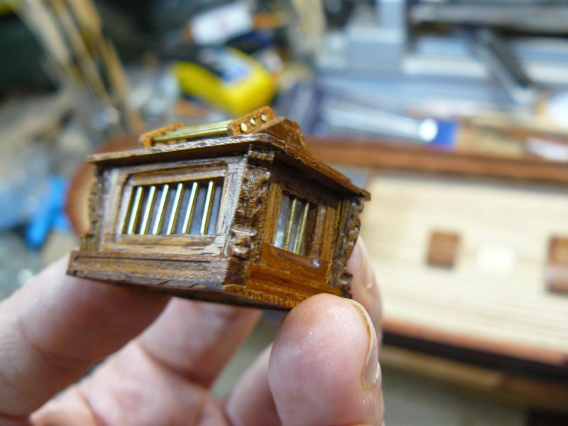

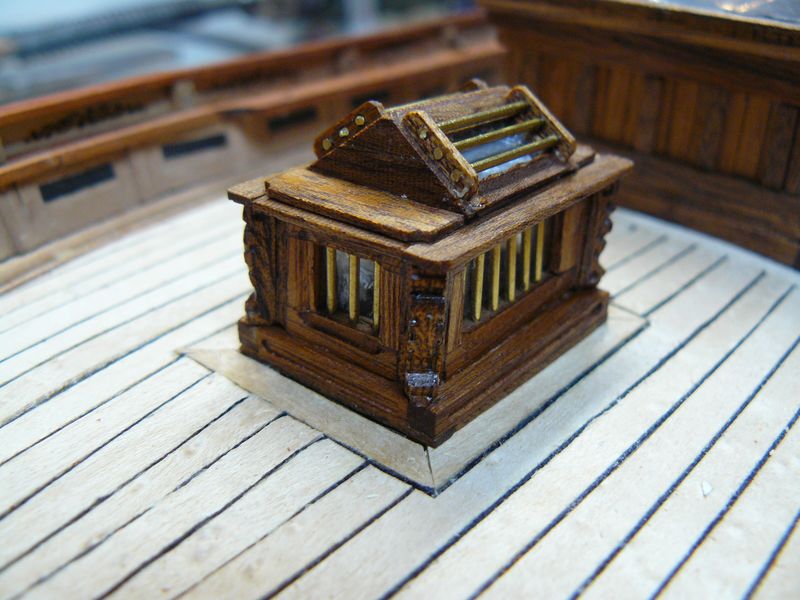

El lucernario. Parece mentira que una cosa tan chica pueda dar tanto trabajo.
No está terminado del todo. A los dos lados del cuerpo triangular se abren unos espacios que no están bien explicados en los planos. Creo que al final optaré por lo que ha hecho algún otro modelista del que he visto fotos del SG e instalaré unas bitácoras que por otro lado es la solución mas lógica pues neceserariamente ahí o muy cerca de ahí tendría que haber una bitácora dado que segun el plano en ningún otro sitio aparece.

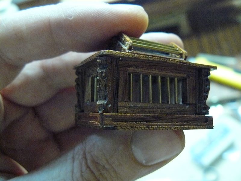

Es entero de caoba, las molduras están fresadas y las ménsulas talladas.

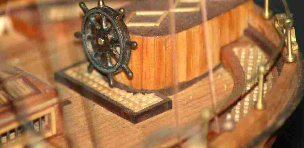

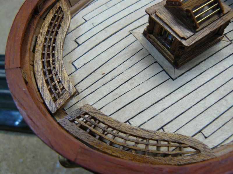

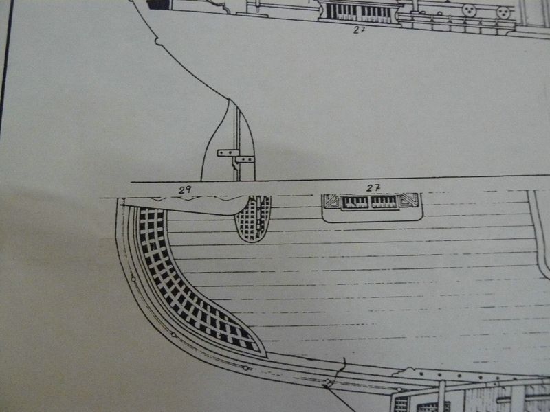

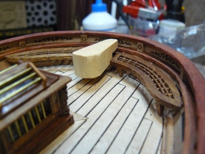

un punto complejo de la cubierta del SG son estas estructuras que aparecen en la popa. En un principio me costó dar con su significado pues no aparecía claro en el plano, parecian unos enjaretados particularmente raros.
Despues de un par de visitas a los modelos del MMB, de ver fotos de otros SG y, sobre todo, de hacer algún replanteo, es obvio que son dos bancos que recorren la curva de la popa a ambos lados de la caja del tornillo del timón.
Se trata,pues de dos bancos curvos con un asiento de enjaretado, pero este enjaretado no es un enjaretado normal puesto que en primer lugar tiene unas luces muy grandes (comparese con el enjaretado normal que aparece a los pies del timón) y, sobre todo, tiene una estructura radial, es decir las barras no van perpendiculares entre si, creando cuadros de ajedrez sino que tienen una disposición de radios creando trapecios.
He observado las soluciones que han dado al problema otros modelistas de los que tengo fotos de sus SG (unas que publico Ricard y otras que me proporcionó a ALcaraz) y no me satisfacián su soluciones que consisitán, básicamente, en adpatar un enjaretado normal a la forma curva y darle mas bien un caracter de enjaretado resaltado mas que de banco.
Pongo el plano y una foto con el detalle de una de estas soluciones.
Última edición por ramon el Dom Jul 20, 2008 10:41 am, editado 1 vez en total.
- ramon
- Mensajes: 4532
- Ubicación: madrid

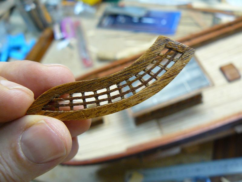

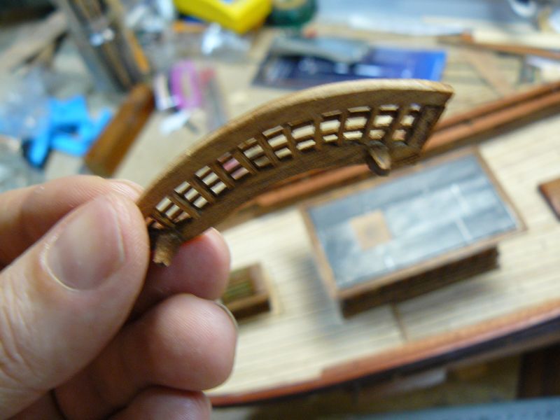

La cuestión era un tanto peliaguda por ésta extraña combinación de factores (banco curvo, enjaretado radial...) - creo que el amigo Ricard tambien podrá dar fe de ello. Despues de darle vueltas opté por la via directa y hacerlo lo mas parecido al plano. Para ello primero hice el marco con sierra de cinta y luego el enjaretado pero con la peculiaridad de que en lugar de utilizar los medios normales de enjaretados (sierra con guía etc) tallé a medida los travessños con fresadora, haciendolos de dos en dos pues dado que va variando el ángulo no cabe hacerlos de golpe todos. Además son muy pequeños.
El resultado creo que es bastante fiel a lo establecido en el plano.
Definitivamente, estoy convencido de que este barco es de una dificultad extrema si se quiere uno ceñir mas o menos a los planos. Parce simple pero esta lleno de trampas
Última edición por ramon el Dom Jul 20, 2008 10:42 am, editado 1 vez en total.

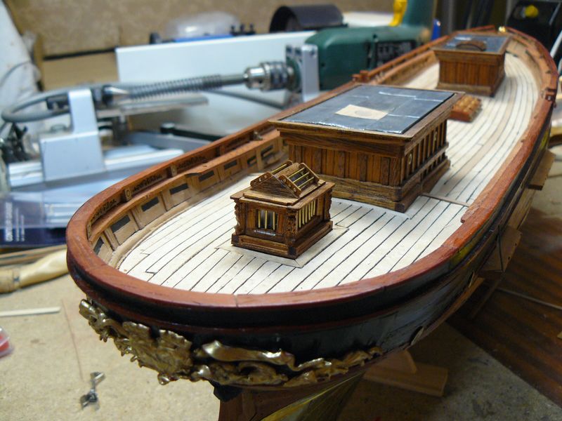

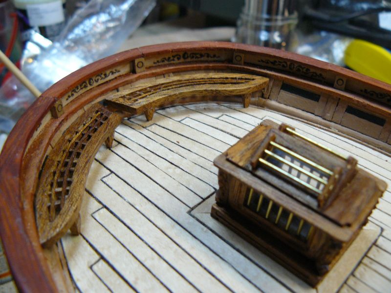

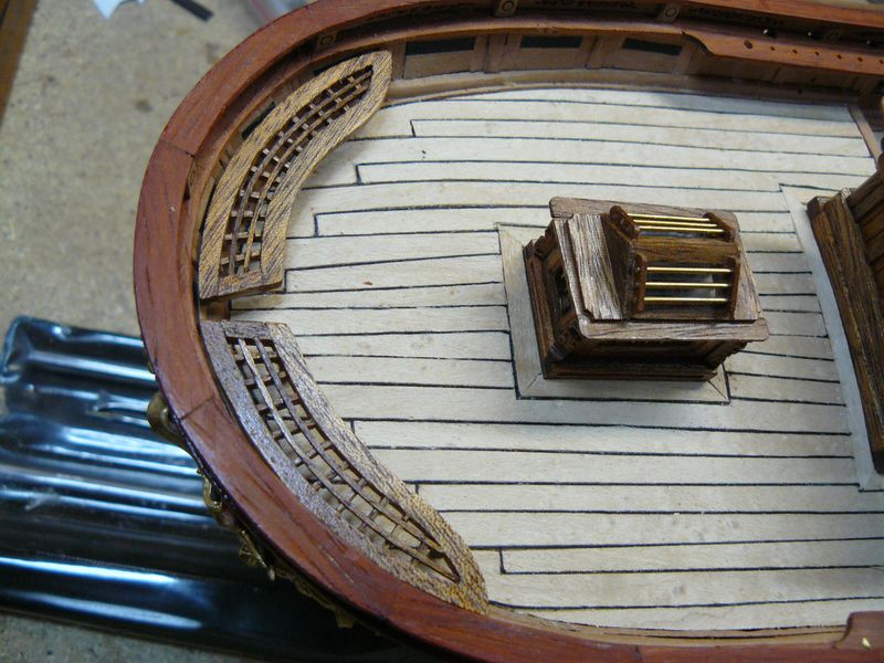

Este es el resultado. Los bancos tal y como aparecen en la foto están sueltos.. solo los fijaré cuando tengamos la caja del timón para que ajusten bien.
- ramon
- Mensajes: 4532
- Ubicación: madrid

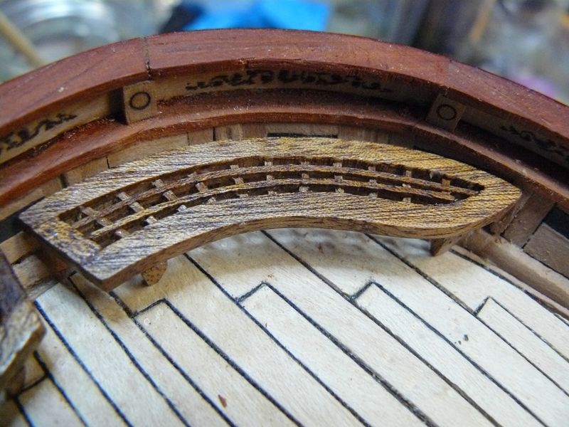

Esta fotografia adelanta el conjunto con el replanteo de la caja del timon

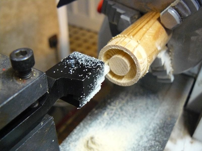

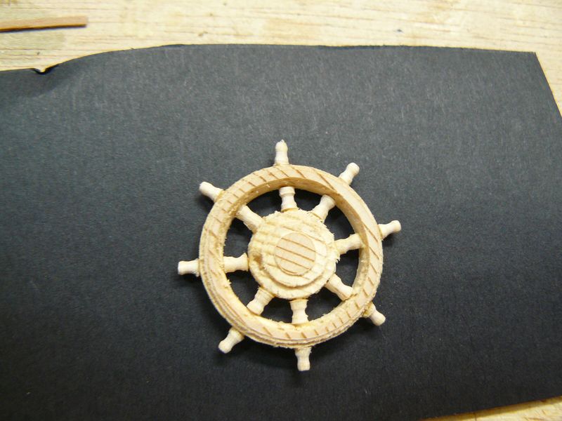

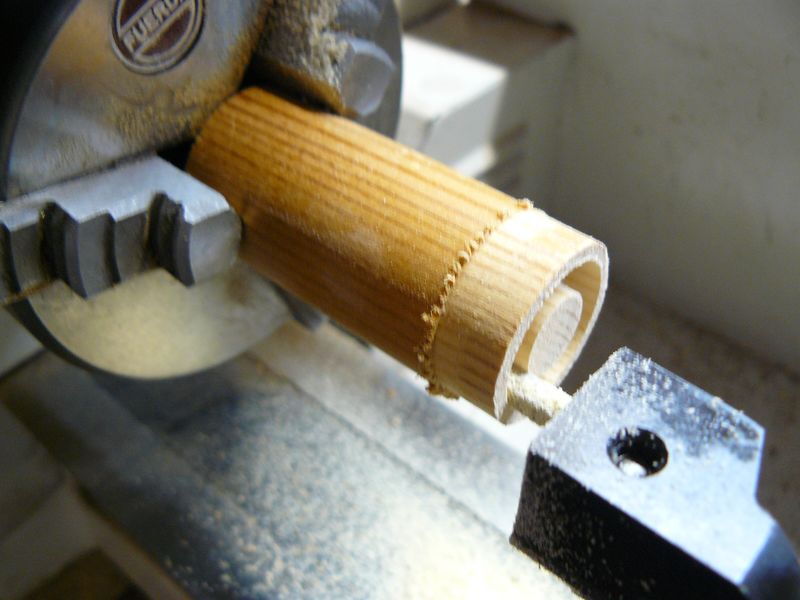

La rueda del timón. La he hecho mediante torneado. Para ello he utilizado un redondo que reaproveché de un contenedor. No estoy muy satisfecho de esta elección pues da un color muy claro por lo que, excepcionalmente, he teñido esta pieza.
