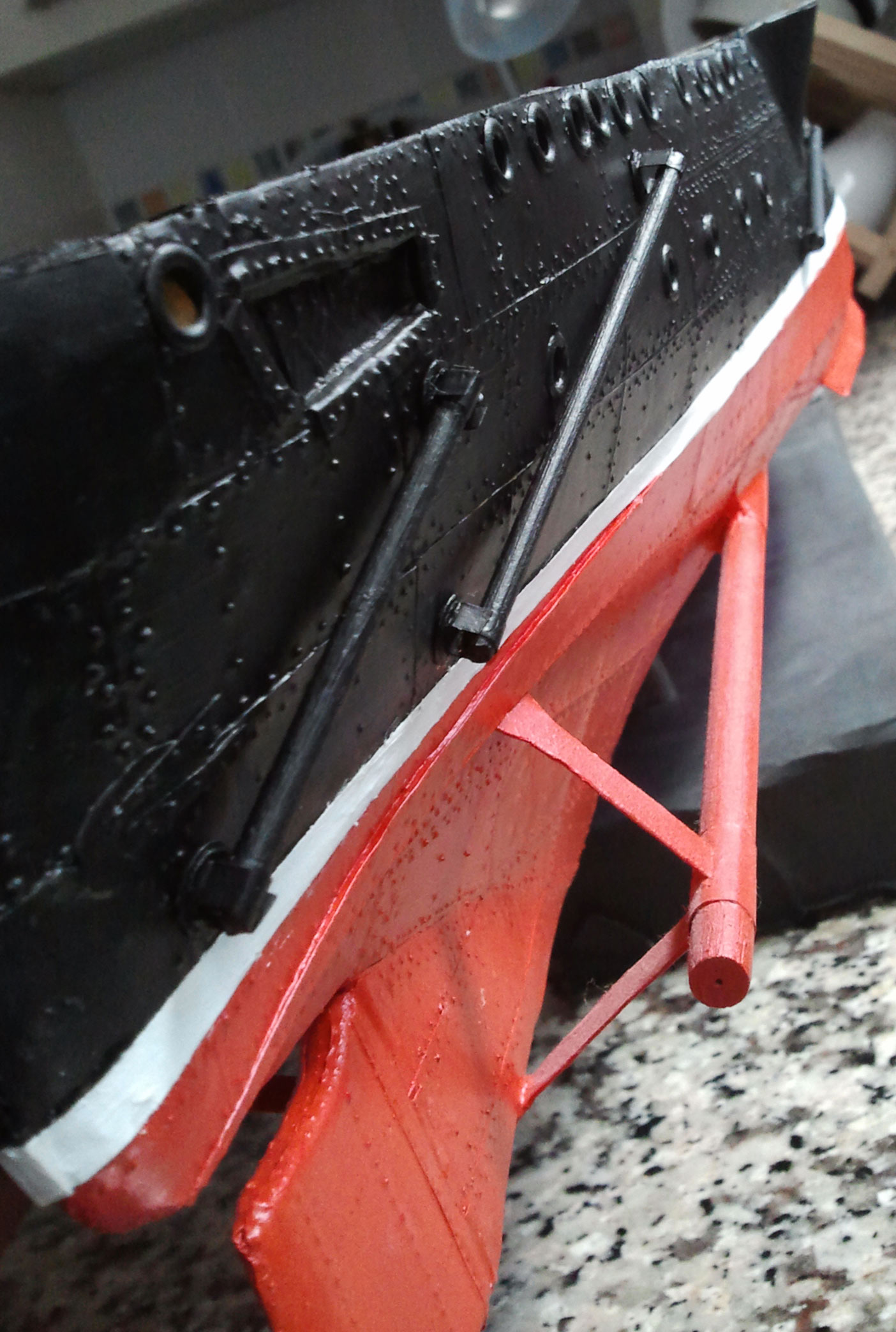

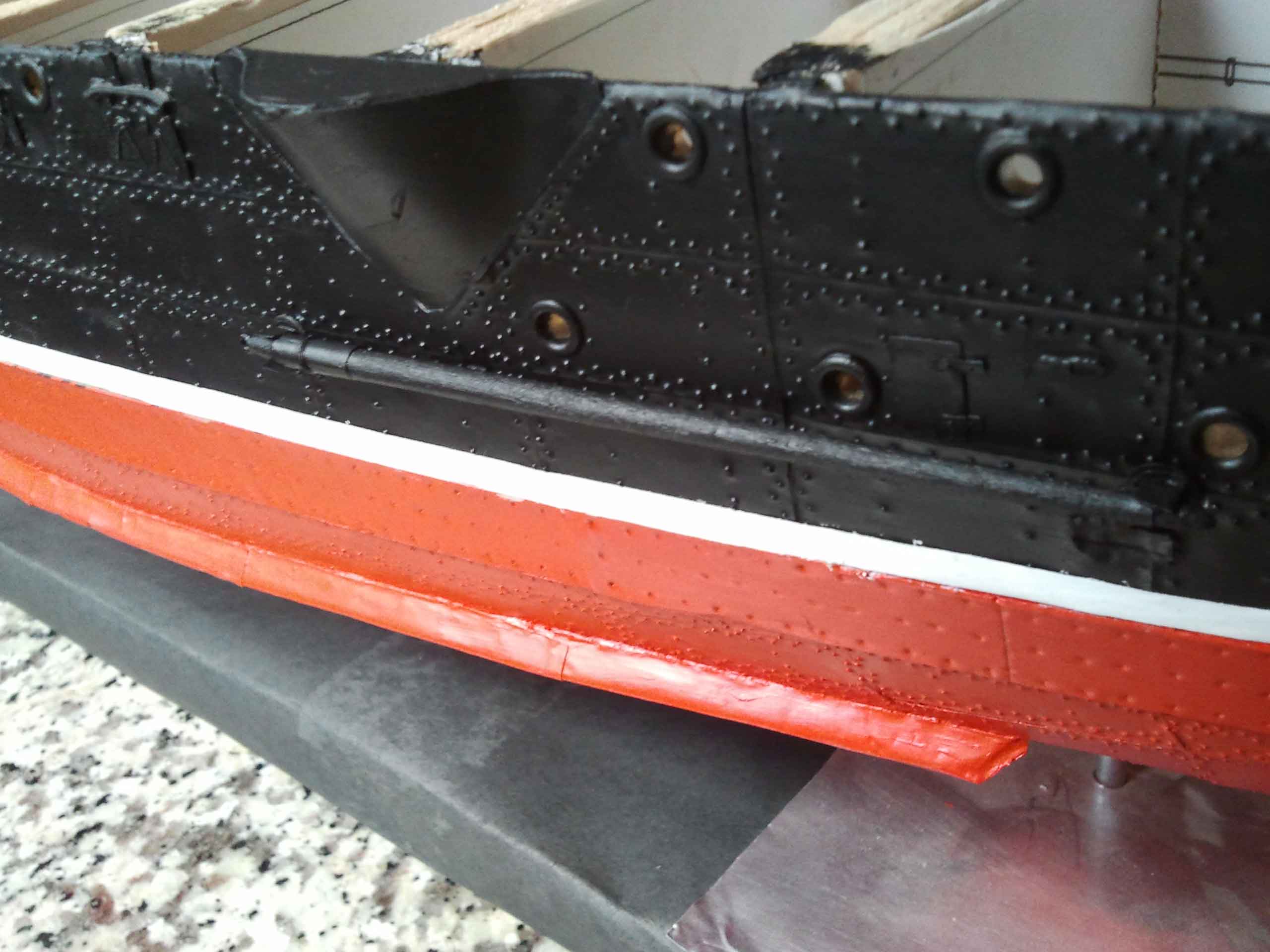

Seguimos con distintos avances....estoy con el casco, terminando de colocar las perchas de redes antisubmarinos así como varias piezas mas, entre ellas el timón, que no estaba colocado. Bueno, mejor ver.

Tengo un problema con los ojos de buey. No se como dejarlos cegados. Por un lado estoy por poner una cartulina negra por detrás, pero no me convence. Puse cola blanca dentro hace tiempo para que cuando quedara seco la cola quedara traslúcida, pero con el paso del tiempo el efecto se ha perdido y la cola menguado o desaparecido....
¿Qué hacer?, alguien tiene alguna idea??

Buenas tardes,sobre el comentario si alguien tiene una idea no me atrevia a ello has mirado de colocar barilla de metraquilato, un saludo Tasso; escelente trabajo

Mira eso, a ver si te encaja.

Hay un producto de Humbrol (CLEARFIX) que sirve específicamente para esto, siempre que el agujero no sea demasiado grande. Hasta unos 5 mm va perfectamente.PERAGUPAMA escribió:Tengo un problema con los ojos de buey. No se como dejarlos cegados. Por un lado estoy por poner una cartulina negra por detrás, pero no me convence. Puse cola blanca dentro hace tiempo para que cuando quedara seco la cola quedara traslúcida, pero con el paso del tiempo el efecto se ha perdido y la cola menguado o desaparecido....
Yo lo he usado alguna vez hace ya tiempo y me fue muy bien. Es parecido a lo que has hecho con la cola blanca, pero al secar queda perfectamente transparente.

Yo he usado este en varias ocasiones con un resoltado mejor que bueno:

Gracias a todos por las ideas........lo del liquido para simular cristal tiene buena pinta...
