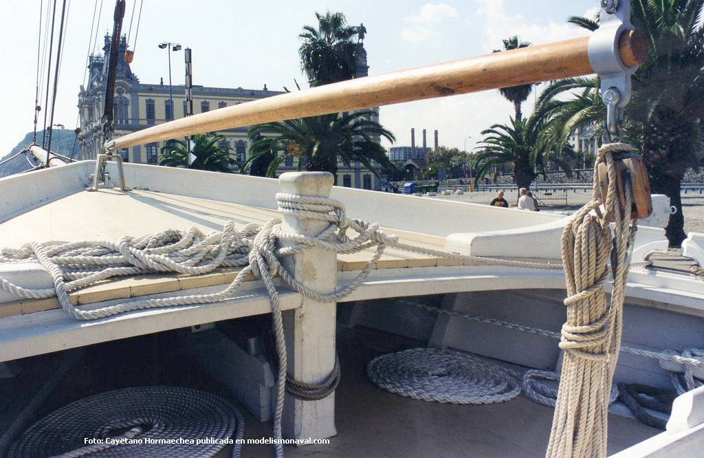

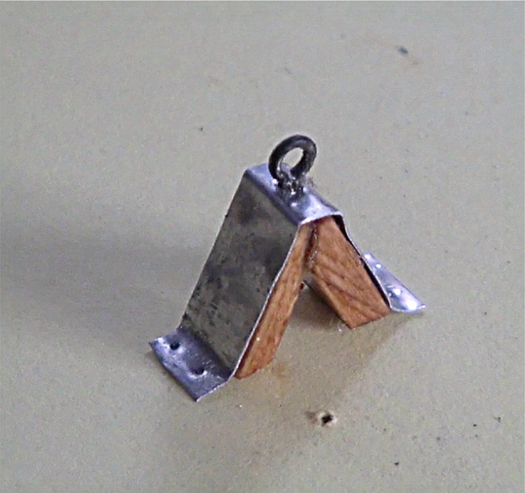

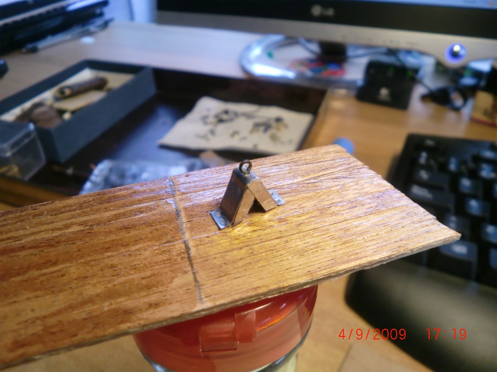

Soporte de la botavara de la trinquetilla.
En los croquis anteriores hay una pieza metálica que es el soporte de la botavara de la trinquetilla. La he fabricado en lámina de estaño, forrando a un soporte de madera, lacado en Teca. Lleva unas aletas horizontales que se apoyan en la cubierta y llevan dos clavos cada una de ellas. En su parte superior lleva una argolla que es donde se anclará la botavara mediante un gancho.
Pongo una foto del Santa Eulalia que es de donde he sacado el modelo. Como puede verse es un elemento totalmente metálico. Lo que pasa es que para mí era más fácil hacerlo sobre un soporte de madera forrado.
saludos,
Juan

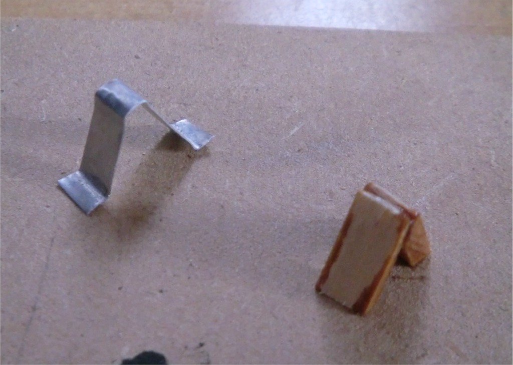

las dos piezas que componen este elemento.
elemento completo
elemento completo
soporte presentado en la cubierta (debe ir algo más hacia proa). Falta dar una segunda mano de Lasur y ponerlo bien anclado.

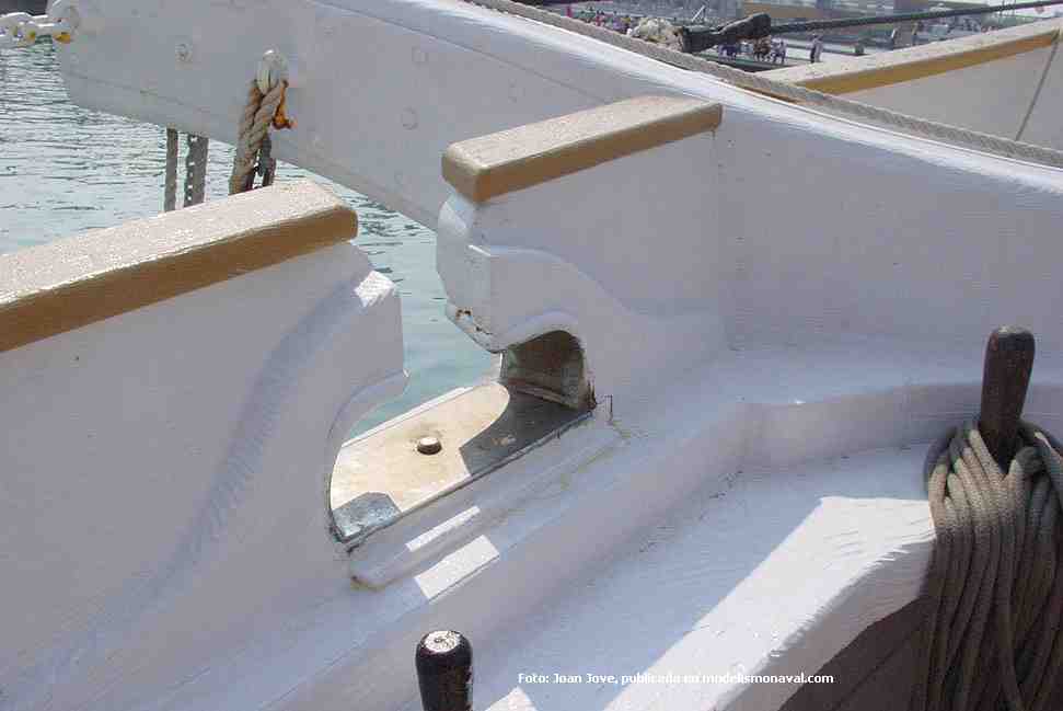

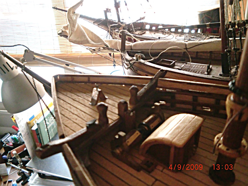

Ayuda con un nombre:
¿alguien podría decirme como se llama este elemento? ¿También sería un escobén?

Juan que ya que estas puesto porque no forras la pieza completamente y pasará mejor como pieza metálica enteriza. Si hace falta la parte interna de madera la haces mas fina.
jmolinas
Mensajes: 1672
Re: Cala Esmeralda
Mensaje por jmolinas »
fraco escribió:Juan que ya que estas puesto porque no forras la pieza completamente y pasará mejor como pieza metálica enteriza. Si hace falta la parte interna de madera la haces mas fina.
Me parece buena idea, gracias

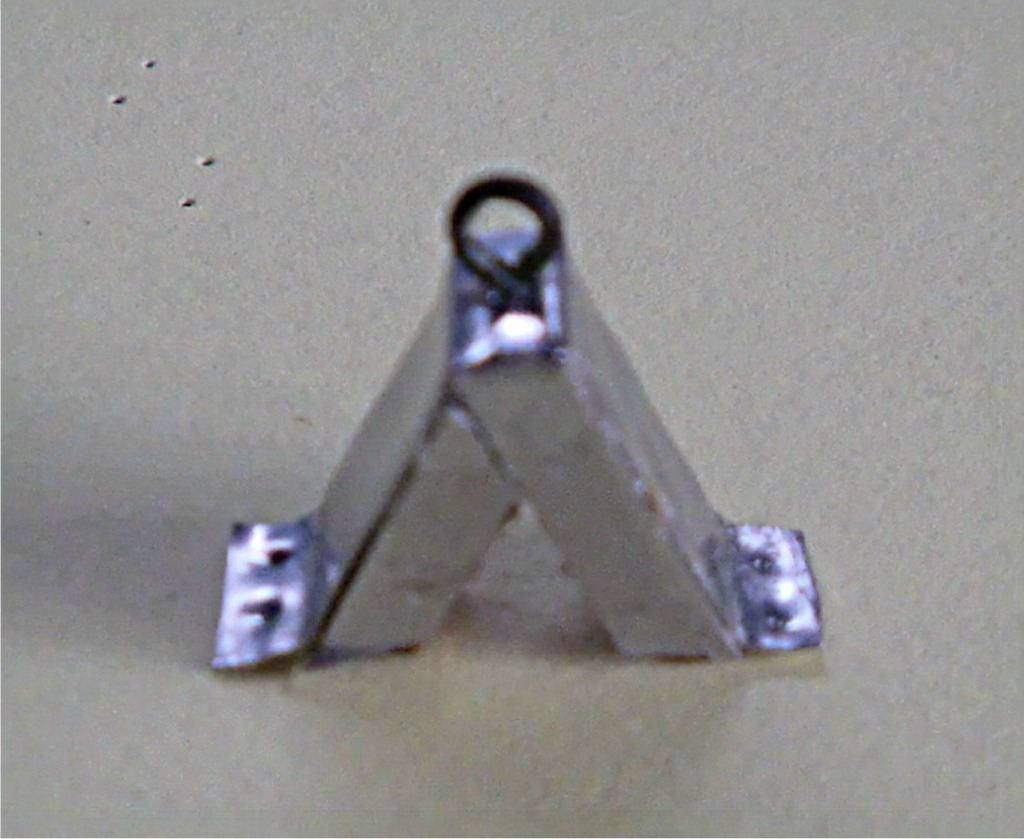

¿qué tal ahora?
fraco
Mensajes: 1842
Ubicación: Sevilla (España)
Re: Cala Esmeralda
Mensaje por fraco »
La pieza mucho mejor, la foto de pena :D

a ver éstas
fraco
Mensajes: 1842
Re: Cala Esmeralda
Mensaje por fraco »
Según los esquemas que habias puesto el soporte era metálico. Intenta como hicistes en el ejemplo anterior que no se vea la madera.
Quizà si esta fuera mas fina la podrias, de alguna manera, envolver con el estaño para que no se vea.
jmolinas
Mensajes: 1672
Re: Cala Esmeralda
Tal vez no se aprecie bien, pero toda la madera está envuelta en estaño. ¿O es que es demasiado grueso el espesor? Tal vez quedaría mejor algo más fino; he utilizado un listoncito de 3 mm.
fraco
Mensajes: 1842
Re: Cala Esmeralda
Mensaje por fraco »
Juan en la foto 1763, que me aspen si eso está envuelto en estaño. Se ve la unión de la madera a inglete (exactamente no es inglete, pero no se como se llama esa unión).
La madera mas fina, se aproximaría al ideal. Y en cuanto a la altura ¿está en escala?. Perdona mi atrevimiento con un Sr. Aparejador, que de medidas va sobrao.
jmolinas
Mensajes: 1672
Re: Cala Esmeralda
te van a aspar...je; está forrada totalmente. Sin embargo mañana haré otra prueba reduciendo el espesor. En cuanto a la altura me parece que está bien, pero lo comprobaré.
