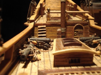

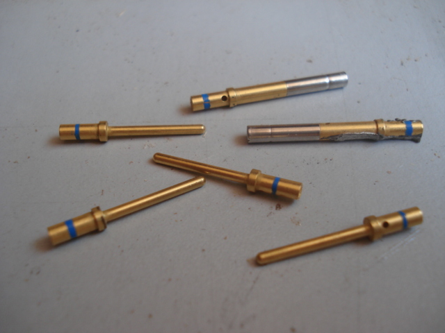

culebrinas
He encontrado por casa, creo que se llamen chiclés, estas piezas que pueden trabajando la parte trasera pasar en una escala pequeña por culebrinas.Un saludo

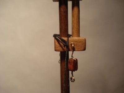

campana
Aunque el modelo no la trae, como mejora se piede colocar,la campana ha salido del cierre de un pendiente de bisuteria

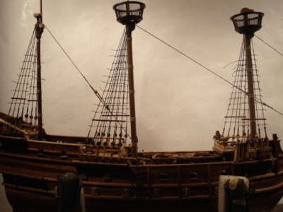

arboladura S Francisco
Hechos los flechastes hasta las cofas falta cortar los extremos,siguiendo los consejos del foro una vez cortados he puesto una gota de cola en las puntas, por lo demas nudos y solo nudos
RE: arboladura S Francisco
Hola a todos!!
Esas cofas está estupendas, ¿puedes poner una foto de cerca y explicar como las hiciste?

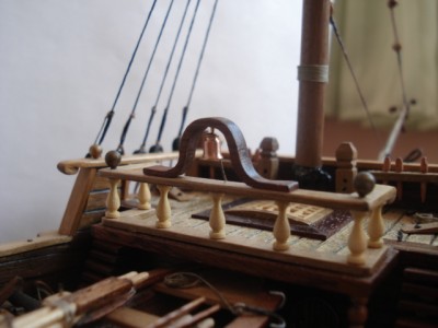

Los barrotes de la barandilla, ¿son los originales? es que los que vienen (los mios por lo menos) tienes rebabas por un tubo, lo que me da impresión que habrá que hacerle una labor de lijado intensiva, y con lo pequeñitos y tantos que son yo estaba pensando en sustituirlos por otros de otro fabricante o así...

Hola morcejo, por si te sirve de algo, yo he pensado cambiar los barrotes del kit (de metal) por otros de madera. artesania latina los tiene y por lo que he visto en una tienda de Madrid cuestan unos 2.5 € 20 unidades. no se si javier habra hecho eso mismo, a ver que nos cuenta.

Buenas compañero sanfrancisquero, te contesto : tienes un pequeño paso a paso de las cofas en la pagina 19, no me ha resultado dificil hacerla lo mas fué buscar el "molde" que en este caso salió de la tapa de un bote de colonia (no me preguntes marca ni de donde salio.... no sabria qué contestarte) los barrotes de la barandilla no son los originales METÁLICOS los sustitui por la ref. 8031 de AL , estoy convencido de que poner los de metal es una jugada para tener que comprar los de madera si quieres mejorar un poco el modelo.Un saludo

Hola David, pues si, es lo que he hecho compré la ref. que cito a Morcejo pero donde los compré ( Cadena Poli) en la tienda de Plaza Norte 2 ( ya sabes.... La Cúpula de Madrid)me costaron 1,25 euros cada paquete , compré dos, Un saludoFrankMartin escribió:Hola morcejo, por si te sirve de algo, yo he pensado cambiar los barrotes del kit (de metal) por otros de madera. artesania latina los tiene y por lo que he visto en una tienda de Madrid cuestan unos 2.5 € 20 unidades. no se si javier habra hecho eso mismo, a ver que nos cuenta.
David
P.D. Tampoco es hacer publicidad gratuita de AL, por lo que se, otras marcas como Constructo o Amati tienen artículos similares

Conn escribió:Magnifico trabajo Marinero de agua dulce y muy rápido. Ya tengo ganas de ver las vergas y las velas.
Me gusta mucho como te está quedando la arboladura.

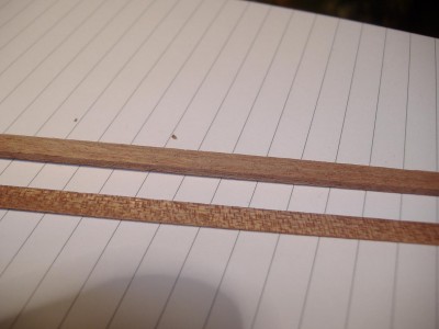

Hola a todos
Soy novato en el modelismo naval y es la primera vez que escribo en el foro aunque ya llevo tiempo leyendo y sobre todo este post,pues estoy haciendo tambien el S. Francisco II y me esta sirviendo de mucha ayuda,casi mas que las instrucciones
Estoy forrando el casco y tengo un par de dudas a ver si me las podeis aclarar
En mi kit vienen 28 tiras de sapeli,iguales que las de ramin del forro de la cubierta pero de sapeli(creo) y no vienen en el listado de piezas que traen las instrucciones ni veo que las instrucciones hablen de ellas
Os pongo una foto para que me digais si en vuestros kits vienen
Supongo que son para un segundo forro del casco,pero no veo referencia de un segundo forro en las instrucciones ni en el post
Mi otra duda es que he comprado el barniz nitrocelulosico de artesania latina y en el modo de empleo no pone nada de dar antes tapaporos,me aconsejais que le de tapaporos antes?o solo las dos manos de barniz que dice?
Marinero de agua dulce me gusta mucho como ha quedado tu casco,por lo que he leido le has dado goma laca,me has dejado ya con la duda de goma laca o barniz,me estoy informando sobre ella en el post de javi,me gusta como queda
Gracias

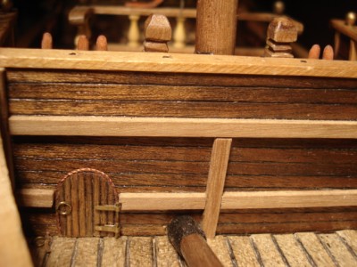

Hola ramsesII y bienvenido, paso a contestarte: las tiras a las que haces referencia si vienen, por lo menos en las instrucciones del kit, el mio fué de los primeros que salió de la serie II, por lo que igual han variado las instrucciones ( aunque siendo AL me extrañaria mucho , pero mucho, mucho), corresponden al forrado en tingladillo de todos los manparos entre cubiertas y al espejo de popa y suelo del mismo, en el libro mio están en la pagina 13 parte 6 de las instrucciones,particularmente yo no lo he hecho asi ,he puesto listón de nogal de 0.6 x3 mm desbastados los bordes con lapiz, te pongo foto y en cuanto a lo del barniz mi experiencia se reduca al tapaporos nitrocelulosico y pinitos con la laca, particularmente que quedo con esta ultima , no lo dudes y has tu lo mismo,tienes a Javi y a Jose Luis para cualquier duda, bueno ya sabes a partir de este momento ya eres parte de la hermandad sanfrancisquera cuyo lema es "guerra al vil metal"
Un saludo y fotos.
