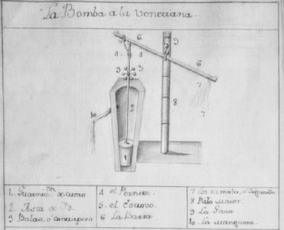

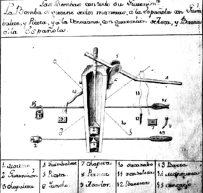

Cayetano, no dispongo, o no se encontrar entre la documentación de que dispongo, de una imagen de una bomba de la época.
¿Podéis ponerme una imagen?.
Quien disponga de ella.
Gracias

GUILLEN
Mensajes: 374
Ubicación: Aranjuez
Mensaje por GUILLEN »
creo que esto es lo que buscabas, es del libro Reglamento del Navio
zapalobaco
Mensajes: 2333
Mensaje por zapalobaco »
Realmente creéis que son más correctas las bombas a la veneciana que a la española. ¿Por qué?

yo no digo que sean mas correctas, simplemente estaba convencido que tu las habías puesto a la veneciana, (cosas que pasan por mirar el foro nada mas levantarse de la siesta), aun así la manivela me parede un poco ancha, pero es una opinión.
zapalobaco
Mensajes: 2333
Gracias GILLEN;
Estoy de acuerdo, la palanca es muy ancha, es comercial, ya que mi intención era únicamente probar soluciones constructivas en el buque. Pero quizá si que debo ser un poco más riguroso en todo.
Alguien me dijo al principio del hilo que en los jabeques era más correcto ponerlas venecianas, que los vascos en Polop las presentaron así. Pero aunque pregunté el porqué nadie me respondió.
De hecho me gustan más la venecianas, pero si realmente están fundamentadas.
Así que si alguien sabe algo al respecto le ruego encarecidamente que nos lo indique.

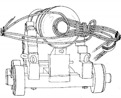

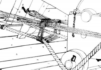

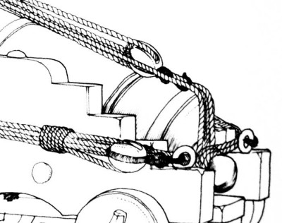

Como me parece importante y determinará la solución de los aparejos de los cañones os copio lo que en el otro foro me aclaró Isidro. Mi oráculo de Delfos particular.
Isidro en CM escribió: No, frolich no hace nada raro, es rigurosamente cierto y bien fundado lo que hace, está explicado en el volumen 4 del v74. en realidad los chicotes de los palanquines se pasan por el cascabel del cañon y se entrecruzan con el del otro lado,
para ello hay dos maneras de hacerlo, una sencilla y otra con muchas vueltas.
esto se realiza cuando los cañones van trincados.
por lo que se es la manera correcta de hacerlo, en vez de poner el chicote del palanquin directamente en la cubierta.
CUIDADO QUE ESTOY HABLANDO DE APAREJADO DE CAÑON A LA ESPAÑOLA-FRANCESA, DONDE LA BRAGA NO PASA POR EL CASCABEL Y POR TANTO QUEDA LIBRE PARA ESTOS CHICOTES...
PONGO ALGUNOS DETALLES DE LO QUE QUIERO DECIR:
detalle del mismo dibujo que habeis puesto hace un tiempo, se ven las dos bragas y dos palanquines en este caso. las bragas pasan por los pezones del eje delantero..
este es un detalle de algún dibujo que habeis puesto antes. es un truncado con 3 palanquines a la española, con el tercer palanquin por encima. fijaros que los chicotes van al cascabel como dice zapalobaco

otras veces se realizaba un trincado doble, mas elaborado y mas resistente
detalle del trincado y la manera de conseguirlo
zapalobaco
Mensajes: 2333
Muy bueno Isidro.
Según veo los chicotes se pueden agotar dando vueltas o bien al conjunto de maniobras de los motones después de pasarlos por el cascabel en el sencillo, o bien dando vueltas desde el gancho al casacabel.
Con lo cual no habrá adujados sobrantes, en todo caso un pequeño chicote colgando.
Lo que pasa es que en las fotos del de Frölich en EL ARTE DEL MODELISMO NAVAL no hay fotos específicas y solo te quedas con la impresión de lo que ha hecho. Solo tengo la V74 1 y 2, ya veo que es necesario completar la obra.
El resto ahorra maniobra de manera espectacular.
Veré como los acabo finalmente, pero me has ayudado muchísimo.
Gracias Isidro, y buenas vacaciones.
