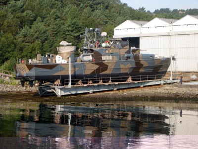

No me lo puedo creer, es la primera foto que veo de por dónde va la línea de flotación del barco, en los planos no estaba claro, ahora resulta que lo tengo super super lastrado, a mi me llega prácticamente a la altura de la primera línea contando desde la de flotación...
¿De dónde has sacado esta preciosidad de fotografía?
Podrías poner el link??
Aunque os parezca mentira, tengo aparcado el tema del barco, porque aunque ya está terminado, no tenía claro de por dónde iría la línea de flotación, así que para pintar mal la cosa, pues mejor me paraba....
Grrr... Ahora tendré que hacer nuevas pruebas de flotación, lo llevo demasiado sumergido...
Está bastante parada la cosa, porque estoy de cambio de trabajo y además centrado en otras cosas... pero de aquí a algunos días os pondré algo de cómo está quedando lo poquito que hay diferente.

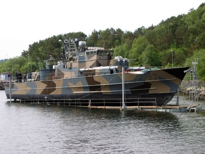

Muy buenas Manolo, ya era hora que supiéramos de ti. En esta dirección encontrarás fotos del bicho: http://www.maritim-modellklubb.no/Fotos ... lasse.html y en esta otra: www.22mtb.com hay fotografías hechas por la tripulación a de mas de unos vídeos espectaculares (creo que están en youtube) del lanzamiento de un misil y un torpedo entre otros. Fíjate en los camuflajes, a mí me gustan mucho.
Aquí te pongo las fotos donde se aprecia la línea de flotación.

Gracias, Dios mio, gracias... documentación... no me lo puedo creer, sólo había visto detalles contaditos con llos dedos de la mano, además, como dice el jefe... tiene asientoooo!!!
Con razón no conseguía gran cosa levantándola...
Bueno, pues estas dos semanas que vienen tengo que cambiarme de localidad de residencia, vuelvo a mi casa de Córdoba, por lo que no podré pararme mucho a trabajar en esto... como desde hace dos meses por lo menos... grrr.... pero ya a partir de noviembre, calculo yo que a mediados... podré avanzar...
Además, me ha encantando la decoración de la primera foto... sería de lo más original ver el barco pintado con esos colores, me lo pensaré porque es difícil conseguir el efecto deseado.
Gracias de nuevo por tu trabajo F.J. Sabes Noruego??, porque yo no tenía ni idea de que existiera esa página y mucho menos me había dado por buscar en youtube.
Gracias de nuevo por vuestro datos.

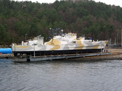

Con respecto al camuflaje, decirte que pienso que no tiene por que ser difícil el hacerlo, te daré los pasos que yo seguiría y si te convencen, pues adelante.
Ese tipo de camuflaje se llama astillado, primero aplicaría el color mas claro a todo, una vez seco, con la cinta de papel que usan los pintores, corto los trozos ya con esa forma (la del dibujo del camuflaje) y los coloco donde quiero proteger la pintura de forma que al aplicar el siguiente tono éste quede intacto. A continuación, sigo con el siguiente color más oscuro y una vez seco repito otra vez el mismo proceso que con el tono anterior (ojo, donde esté la cinta no la pongas otra vez, ya que se trata de tapar el trozo de pintura que después se tiene que ver). Luego solo queda dar el tercer color e ir retirando los trozos de cinta con mucho cuidado, así, irán saliendo los colores con la forma astillada y te quedará un camuflaje perfecto. Llegados aquí, solo te queda unificar con barniz satinado y lo tienes listo.
Seguro que te queda muy bien, ya me contarás. Un saludo.

No veas lo que me has ayudado, muchas gracias, incluso me plantearé el color "Astillado", la verdad es que tiene que ser por lo menos original esa decoración en el agua...
¿Lo intentaríais con spray?
Por lo menos la capa base de color más claro, para luego ir haciendo el resto de colores con pincel, porque no tengo compresor (a ver si los Reyes Magos se portan)

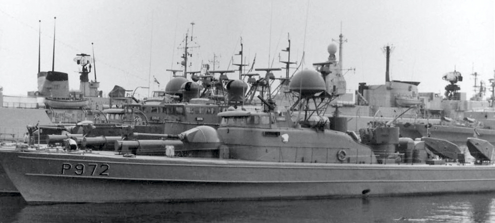

Pregunta:
En Córdoba me han dicho que TODOS los barcos de guerra llevan el tramo por debajo de la linea de flotación en color rojo, pero a mi no me gusta, y más viendo estas fotos.

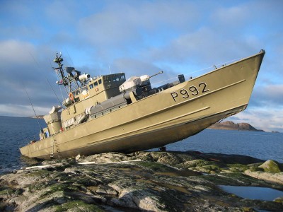

Por cierto, dentro de los videos, he encontrado estos de navegación del barco...
Sobre todo en el segundo se aprecia el poco calado que tienen estos bichejos y lo que bambolean en el mar, aparte de lo locos que están estos noruegos.
Tiene Güevos cómo se aproximan los dos barquitos y ahora me explico cómo terminó el barco de la foto "aparcado"
