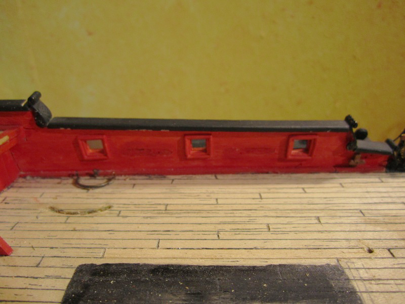

Bueno, por fin he arrancado :D
Lo malo es que tengo varios frentes abiertos y ninguno terminado, la artilleria, las batayolas, los cabilleros :? :?
Empeze por meterle mano al cabillero del mayor, el de proa. Y segudamente al de popa, algo mas complicado. Pero montandolo me he dado cuenta que primero tendria que resolver la artilleria del alcazar para no tropezar despues :?
Con lo que he decidido retomar el asunto por este frente
................allá vamos, y primero "barremos" la cubierta,porque esta llena de .... de .....
ENPEZARE POR EL LADO DE BABOR, DONDE HAY DE IZQUIERDA A DERECHA UN OBUS DE 36 Lb (QUE LE FALTA LA CHAPA DE CUBIERTA) Y A CONTINUACION DOS CAÑONES DE 8 Lb

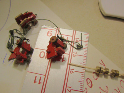

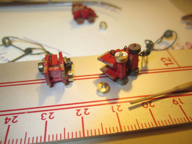

Vamos de sorpresa en sorpresa :shock:
Al bucar las cureñas me he encontrado con que en el traslado se han debido de romper los eje delanteros :?
Pero no pasa nada, se cambia la rueda "pinchada" por otra y ya esta. Solo hay que reponer la rueda y el trozo de eje :shock:
PARA EMPEZAR NOS HACEMOS UN EJE DE 1 MM DE DIAMETRO, (O MENOS)

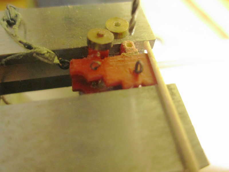

TALADRAMOS EL TROZO DE EJE QUE ESTA EN LA CUREÑA CON UNA BROCA
Y PEGAMOS EL POSTIZO CON COLA, DESPUES INTRODUCIMOS LA RUEDA QUE TAMBIEN LA FIJAMOS CON COLA.<br />LISTO PAR PASAR POR EL TALLER DE PINTURA

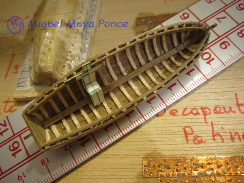

Bueno, ya estoy aquí con otro “empujón” típico de los míos, lo siento pero no soy muy constante.
Os acordáis que empecé un bote, bueno pues vamos a seguir.
Lo último fue sacarlo del molde con mucho cuidado, cortar el exceso de las cuadernas con un cortaúñas. Le pegamos la popa, la contra-quilla y dos tracas de 1 mm por el interior.
NO SE HA TERMINADO Y YA LA QUIERE ESTRENAR EL ISPECTOR.

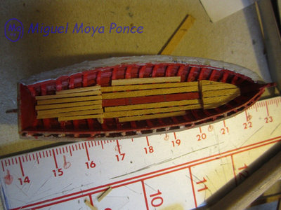

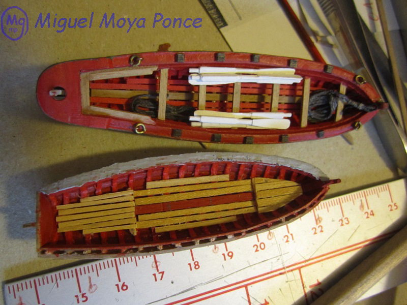

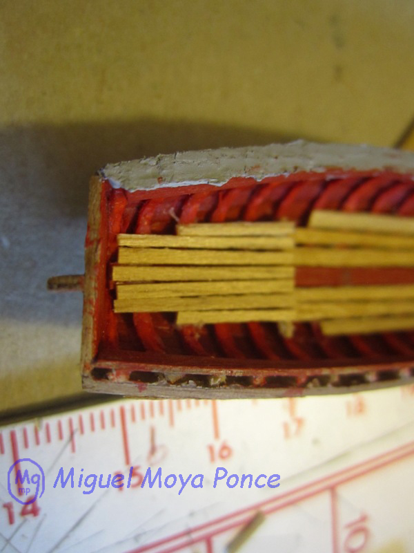

A montar el interior. El suelo del bote esta en dos alturas, la proa y popa están un poco más alta que la central. Las forro con tiras de madera muy estrechas todo lo fino que se pueda.
APENAS DE UN MM
APENAS DE UN MM
LA TAPA DE REGALA LA HAGO CON RELLENO  DE MASILLA.

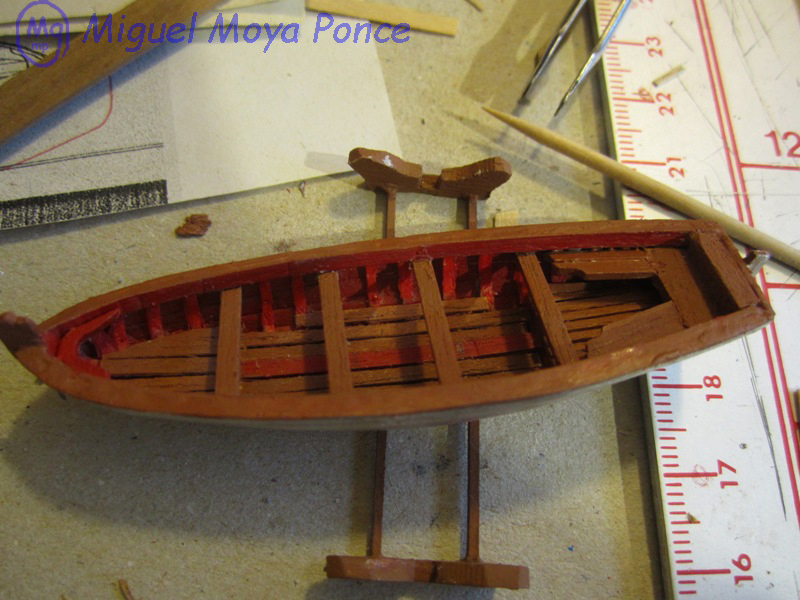

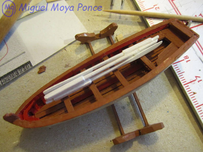

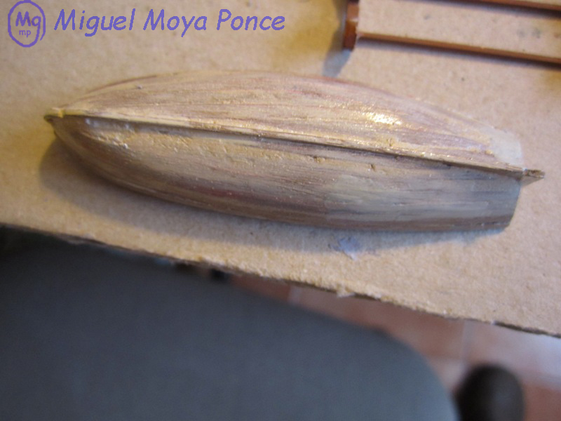

Pintura. Según las ordenanzas es de marfil la obra viva y verde obra muerta.
PRIMERO UNA MANO DE MARFIL.
INTERIOR DE ROJO Y MADERA.
SU REMOS, LARGOS PUES LOS MANEJA UN MARINERO POR LAS DOS BANDAS.

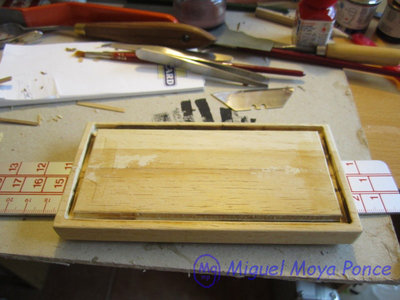

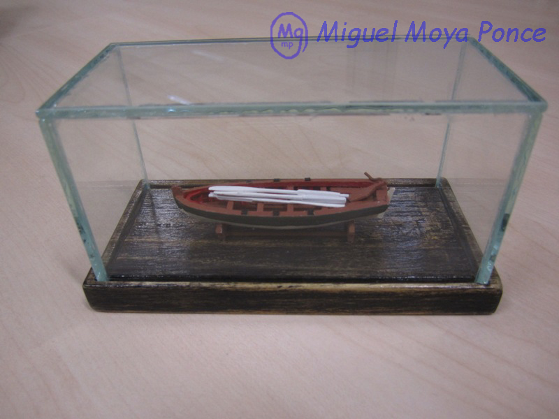

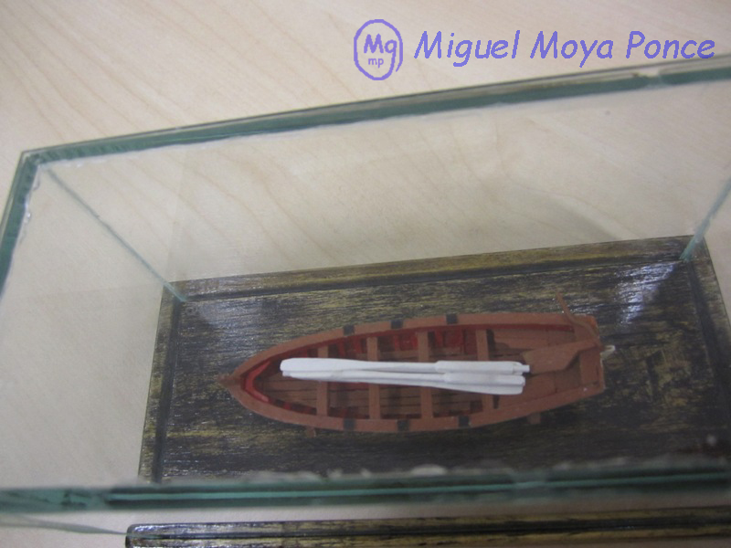

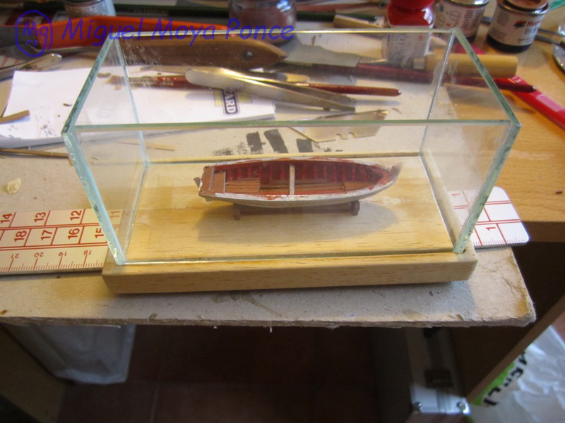

Como a mí no me ha gustado el resultado, para mi tendría que ser más corta y ancha, la voy aprovechar para regalársela a un compañero del trabajo que le gusto y hace unos meses le dieron el traslado a su tierra, Galicia.
Claro que así en la mano, o envuelta en papel de regalo no se le puede dar, así que haremos una pequeña urna.
PRIMERO LA BASE.
PRIMERO LA BASE.

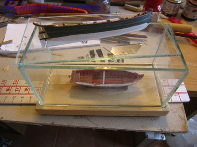

LOS CRISTALES ENCARGADOS A LA CRISTALERÍA LOS PEGO CON PEGAMENTO PARA VIDREO Y CON LA AYUDA DE UN TACO DE MADERA DE LA MISMA DIMENSIÓN QUE EL INTERIOR.
LE FALTA PEGAR LA TAPADERA. LA URNA INCLUSO LE PODRIA SERVIR PARA LA FALUA.

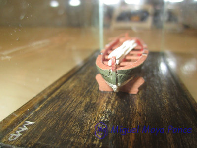

Tinta da la base de nogalina, queda lista para regalar. 8)
FIRMADA.
FIRMADA.
