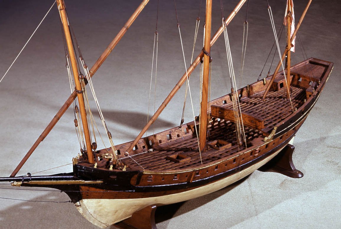

Tienes toda la razón, yo es que estoy un poco pasado. Te pongo una foto donde si miras con atención verás los seis soportes para pedreros del modelo del museo.

Leopoldofran escribió: Jue Oct 31, 2024 10:05 am Tienes toda la razón, yo es que estoy un poco pasado. Te pongo una foto donde si miras con atención verás los seis soportes para pedreros del modelo del museo.
:lol: :lol: :lol: No hombre no, pasado no, cada uno es amante y entendido de una cosa o de varias, yo de ninguna, ya ves :lol: :lol: :lol: . Esa foto si que es buena Leo!! muchas gracias. Y como siempre tienes razón, ayer estuve leyendo las maniobras, y hay que empezar a prestar atención, para ir colocando argollas, soportes, cáncamos, cornamusas, etc...osea que lo imprimiré por que en pantalla me hago un lio, y lo estudiare con atención. Un saludo y virutas

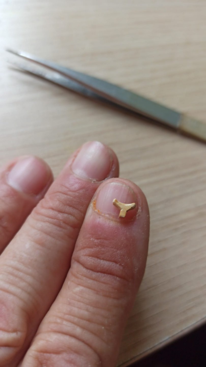

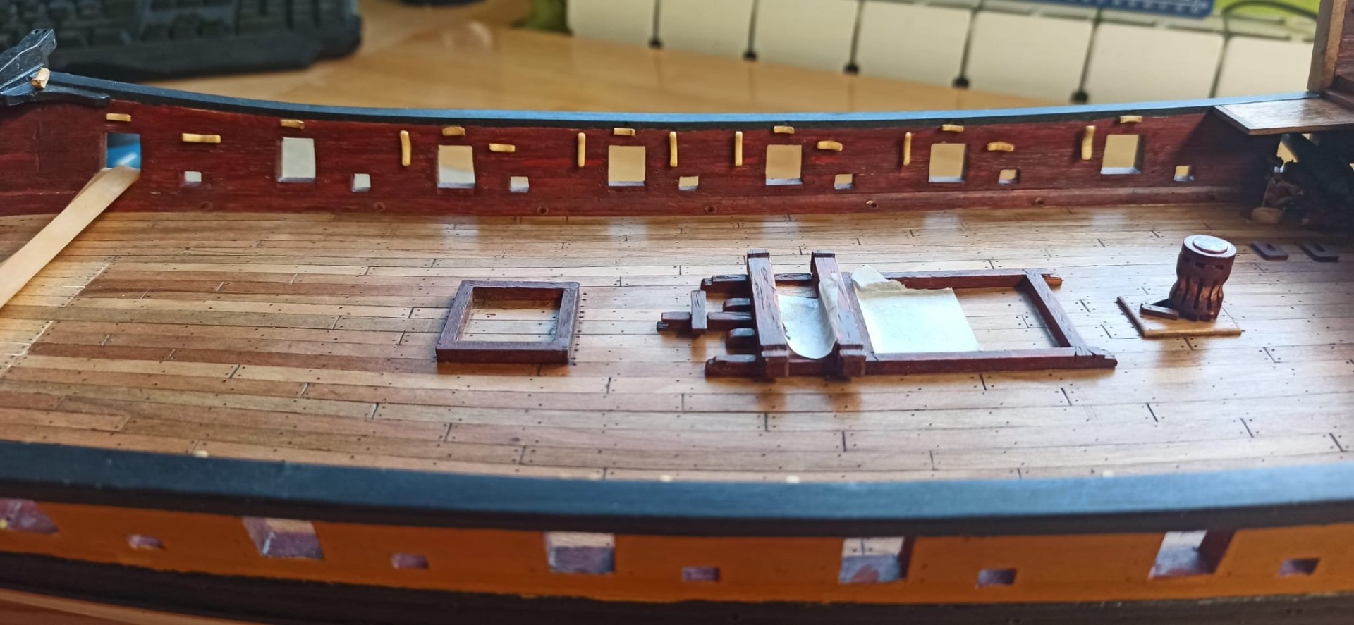

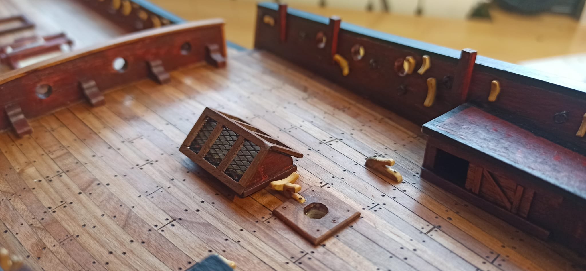

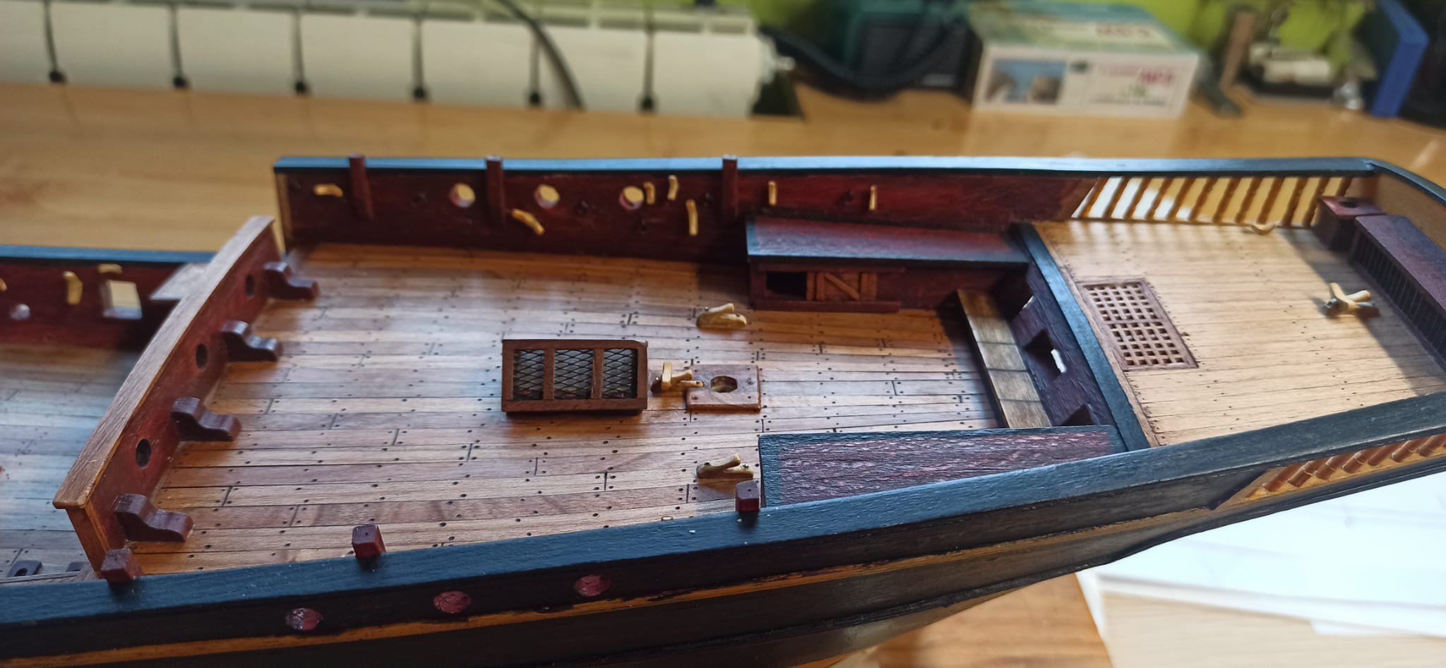

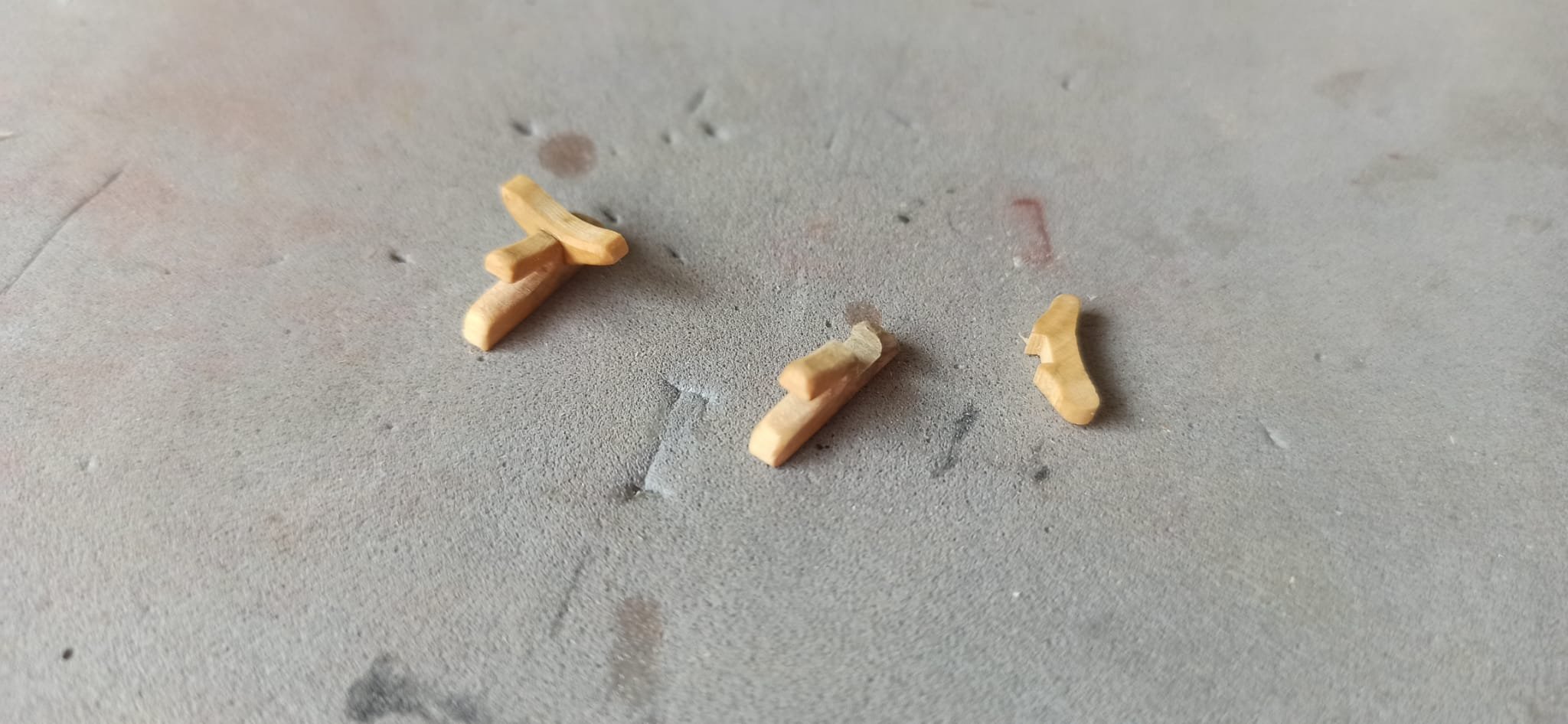

Buenos dias, que poco parece que adelanto... :think: hechos las y como referencia el plano, como debe ser, voy colocando cornamusas de diferentes tamaños, imagino dependiendo de la maniobra que reciba, la verdad es que es repetitivo y un poco coñazo, pero hay que hacerlo, primero hay que marcar la posición, hacer un taladro de 2mm para el alojamiento del tetón que ha posta he dejado, gota de ciano y a por otro, creo @Leopoldofran que ahora no los ves tan altos, no? :lol: :lol: :lol: , he ido poniendo ya algún cáncamo y argollas. He torneado los mástiles, dandoles la forma de octógono en su base, Ahhh...he colocado los soportes para los pedreros, el del MNM los lleva, pues el mio también, :lol: :lol: :lol: Un saludo y virutas
Cornamusas pequeñas...

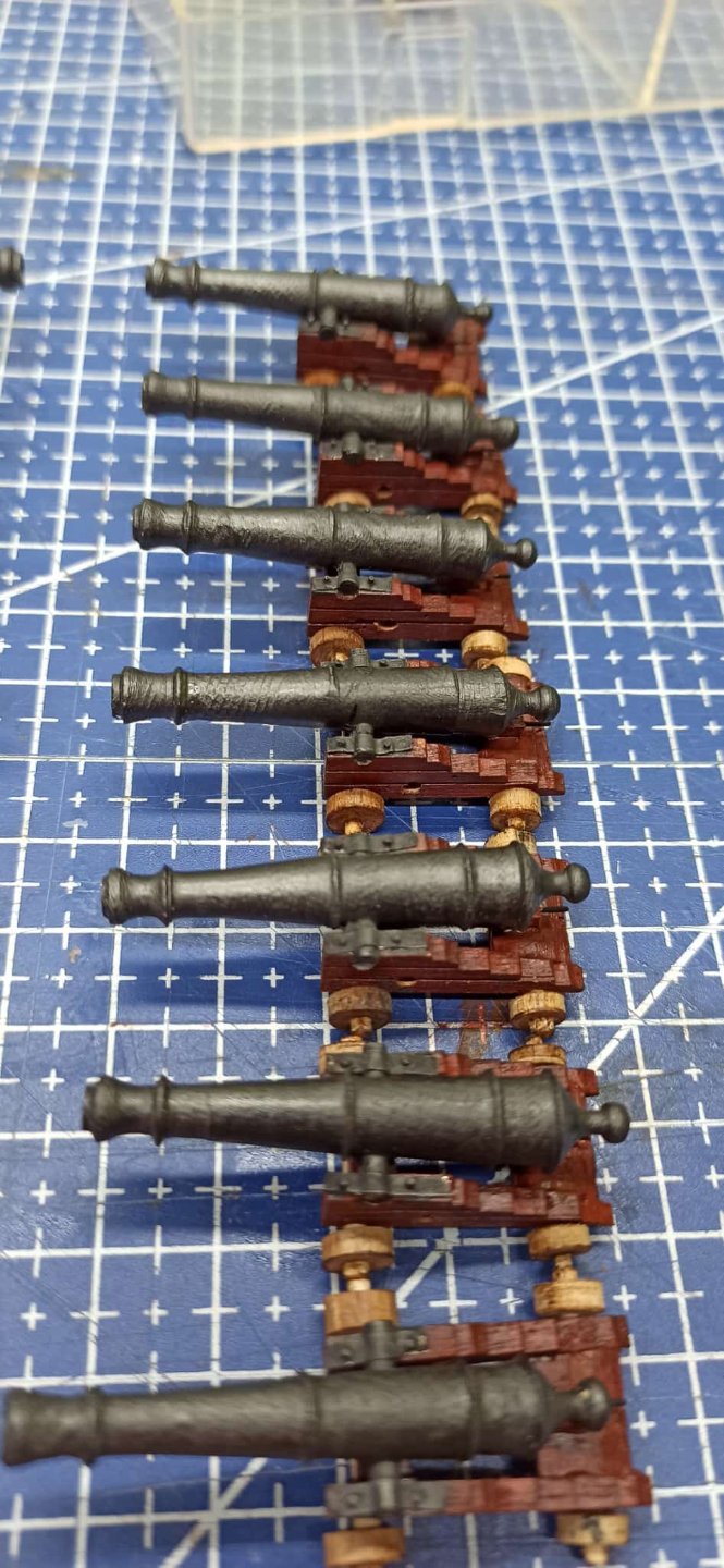

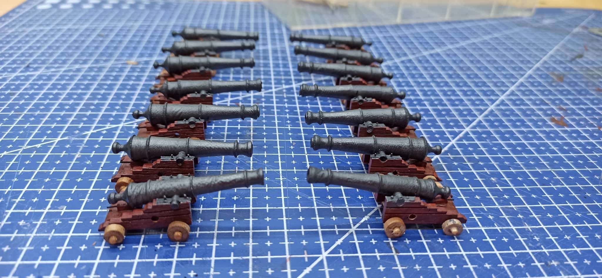

Hoy montando los cañones en las cureñas, poniendo las sobremuñoneras, con tira de estaño, pintada de negro y pasado el polvo de grafito, me gusta el aspecto que deja, de un pequeño brillo metálico. Un saludo y Virutas

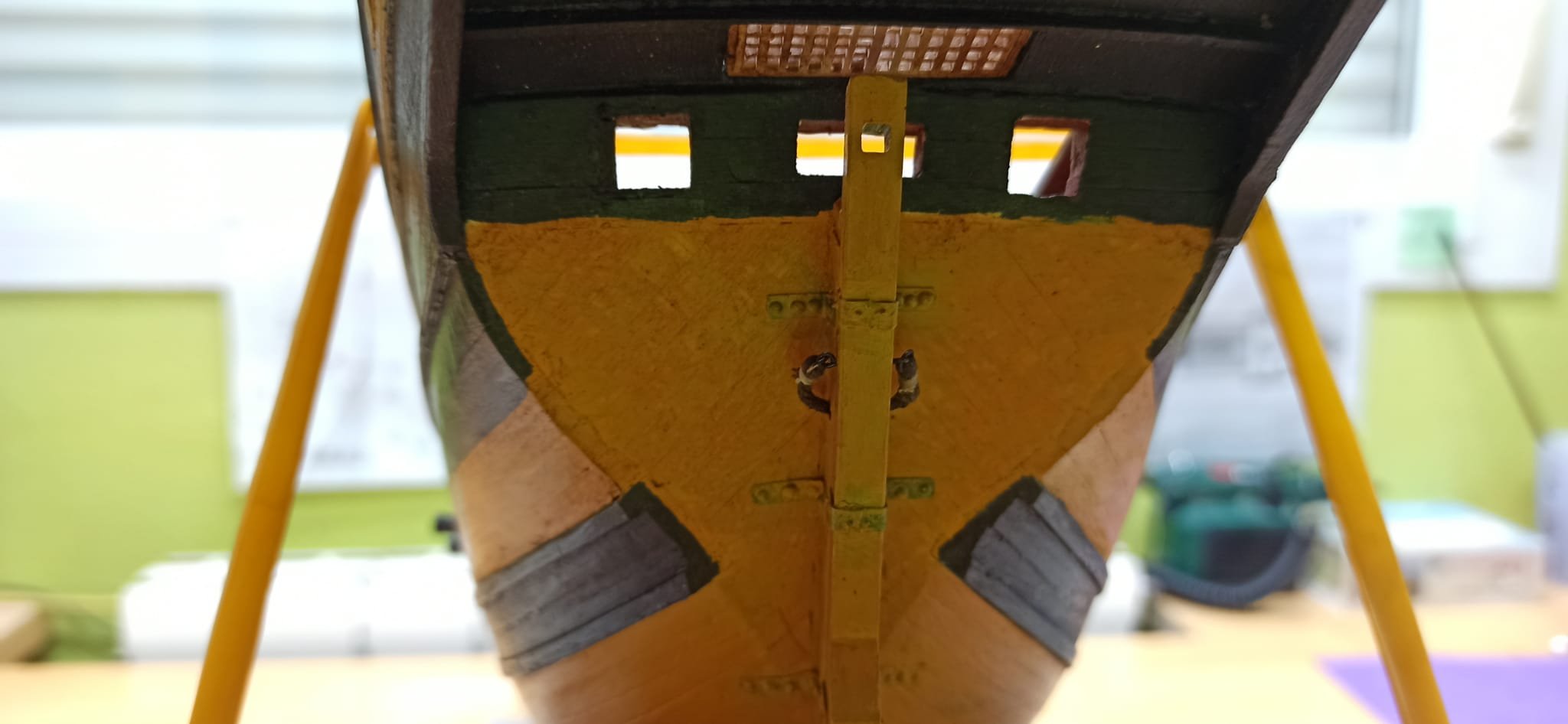

Al verlos en foto, deberia haberlos repasado mas con la lija...ya no hay solución...

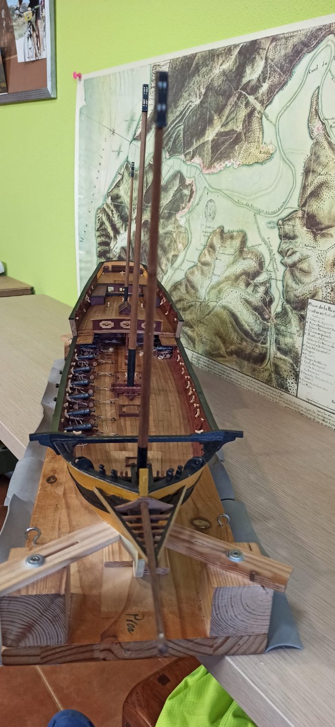

Pregunta @Leopoldofran, para subir por los peldaños, escalas exteriores, no lleva nada para que se pudieran agarrar? en algunos modelos, no recuerdo en cual, he visto un cabo con nudos por el exterior, pegado a la escala, otros llevan un cabo pasado por ambos extremos de cada peldaño, cosa que ya no puedo hacer al estar ya pegados, o simplemente echaban un cabo para el momento de subir o bajar? perdón por mi desconocimiento.

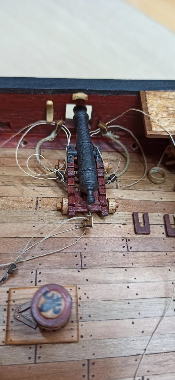

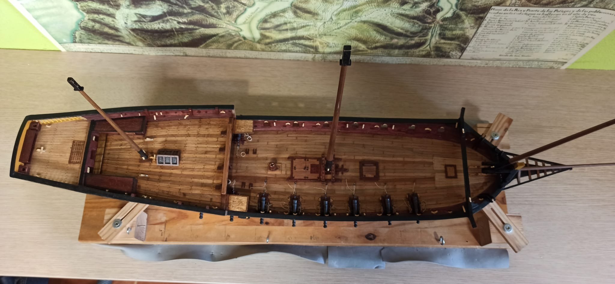

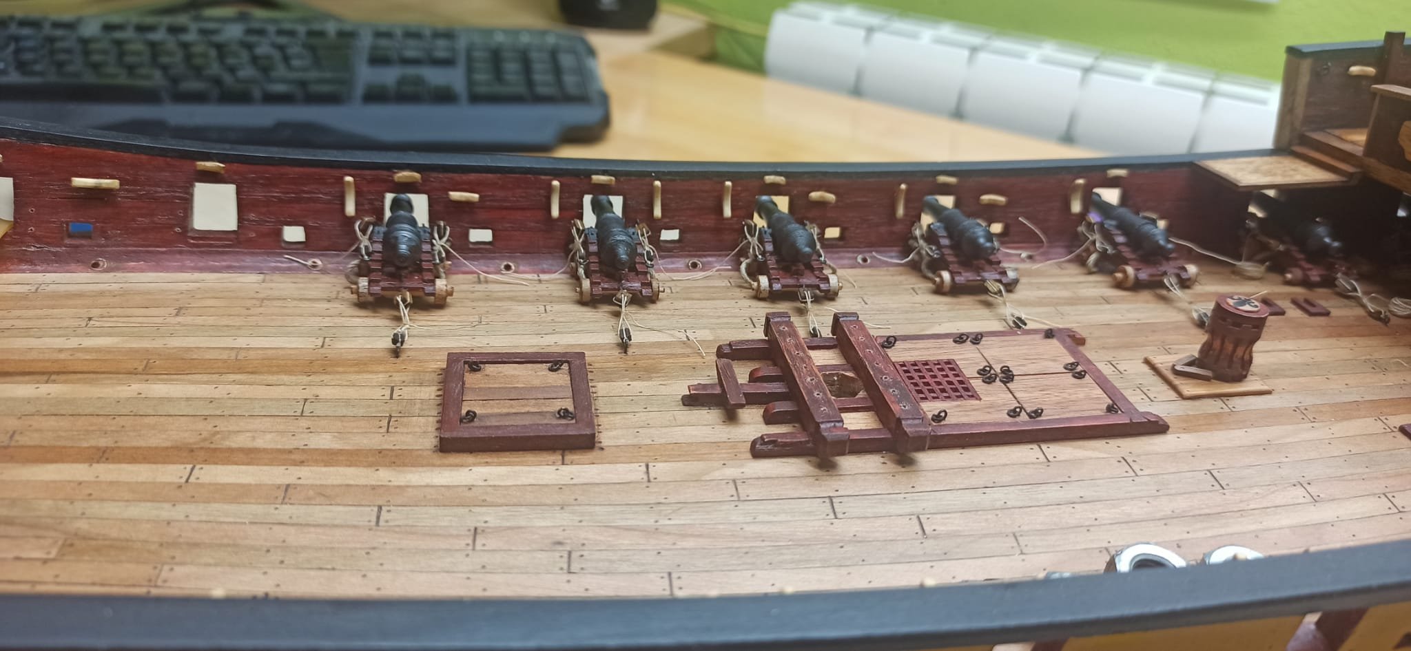

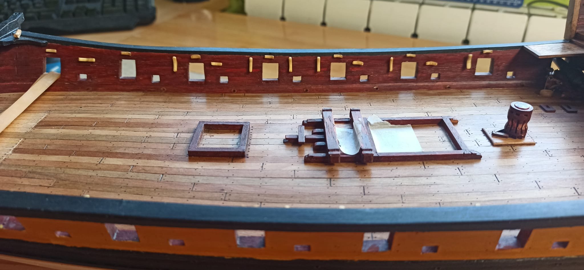

He seguido colocando elementos, en cubierta, y empezado a colocar la artillería, es un poco repetitivo, pero hay que hacerlo, ya casi he hecho la mitad. He colocado el galón en ambas bandas, pintado de dorado, Cáncamos con argolla por doquier y la traba del timón, esto habría que haberlo hecho antes, pero me di cuenta ayer de que no la había puesto, en plano no viene pero en fotos si la vi y después de preguntar decidí colocarla.
Ya he marcado la posición de los cadenotes de Trinquete, pero no los colocaré hasta más adelante para no tener otro elemento con que engancharme. Un saludo y virutas

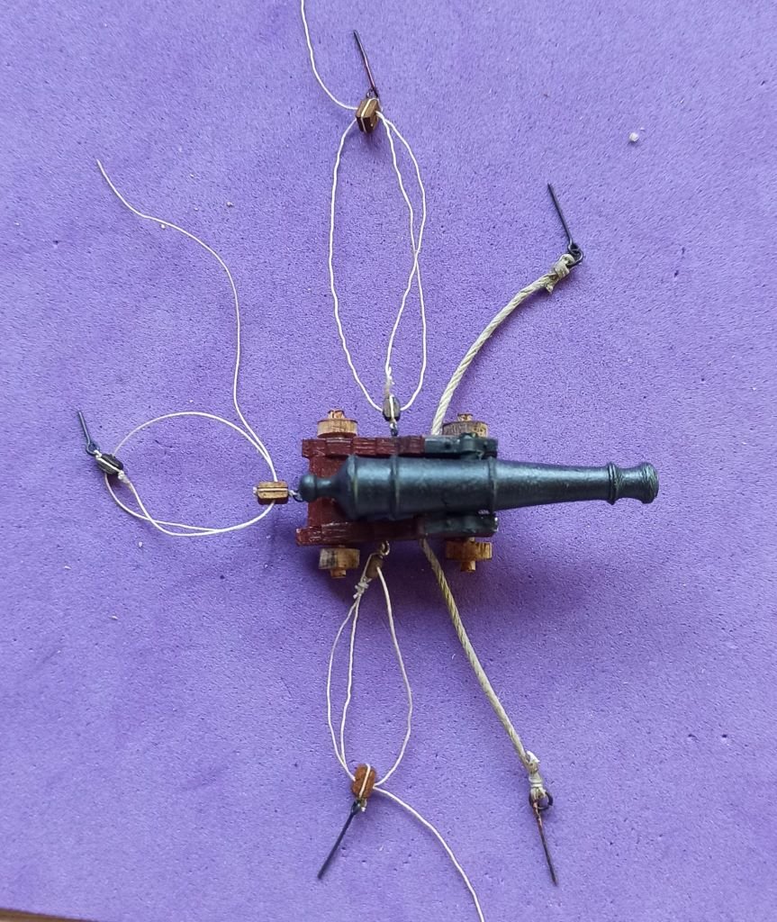

Primero después de tener el cañón montado, monto la maniobra y la dejo así
Imagen de WhatsApp 2024-11-09 a las 17.29.16_ce2ad661.jpg (214.04 KiB) Visto 1118 veces
luego introduzco los ejes de los cáncamos en los agujeros practicados, y gota de ciano por la parte exterior, primero la braga o braguero, y luego los cuadernales, una vez colocados todos, tenso la miobra anudo el cabo sobrante y gota ciano

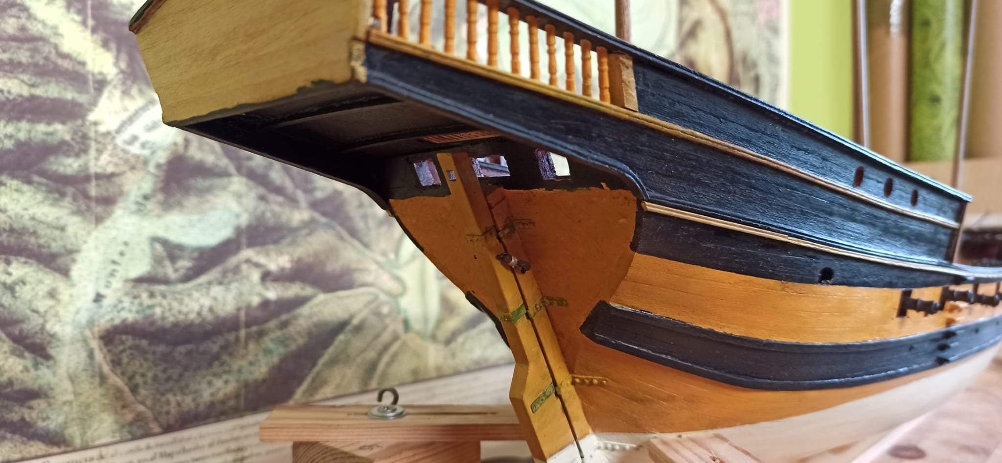

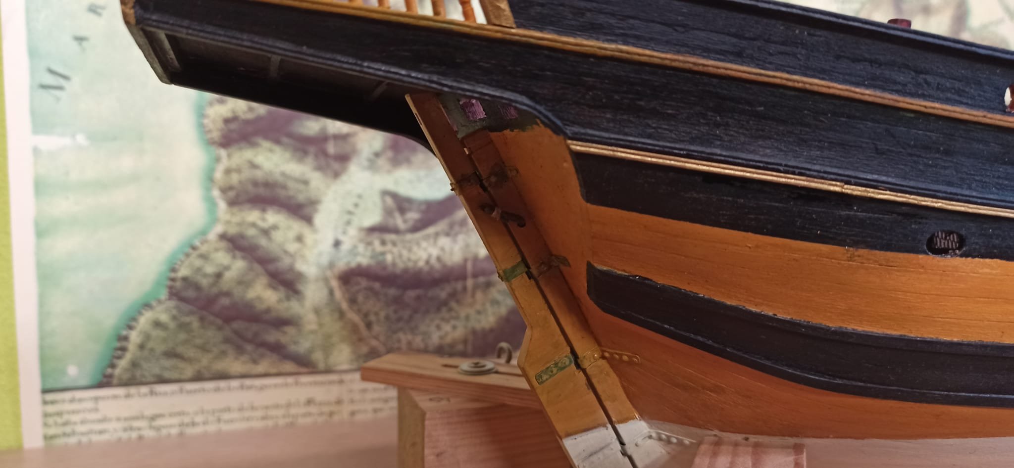

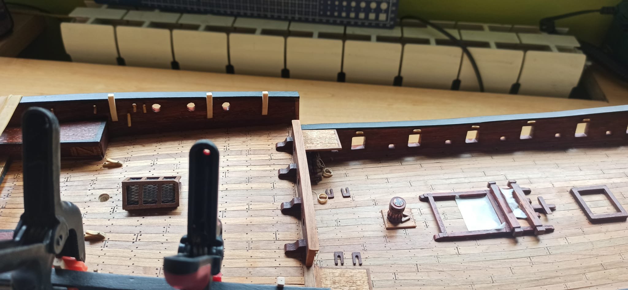

La traba es un cabo grueso que sujeta el timón al codaste, en timón con argolla y cáncamo y en codaste por orificio pasante

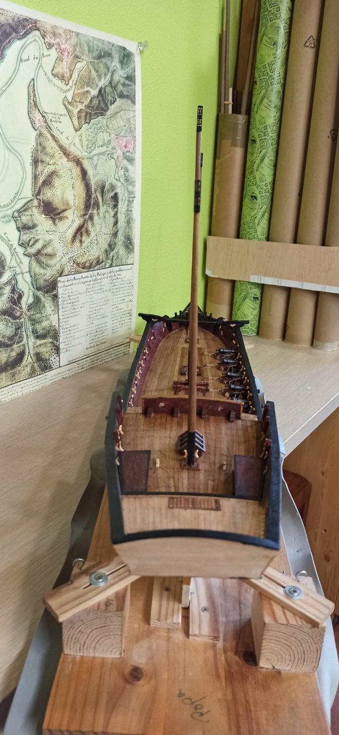

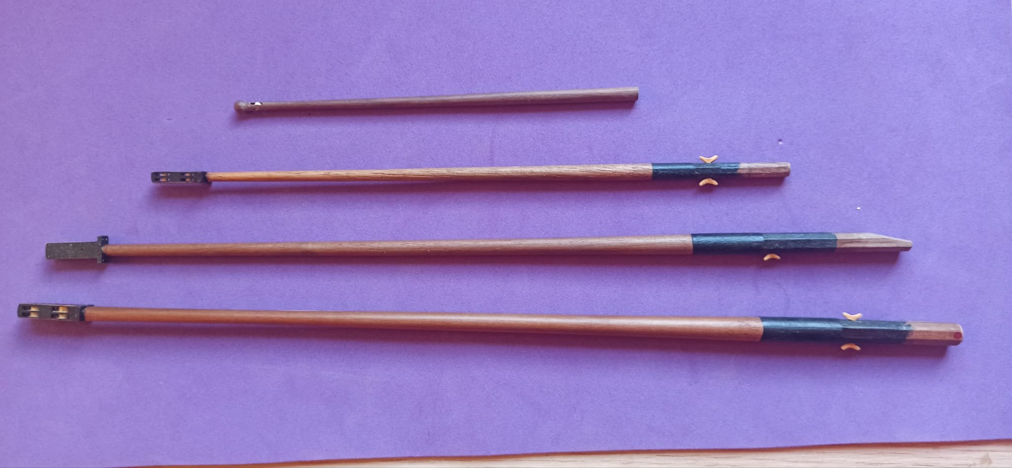

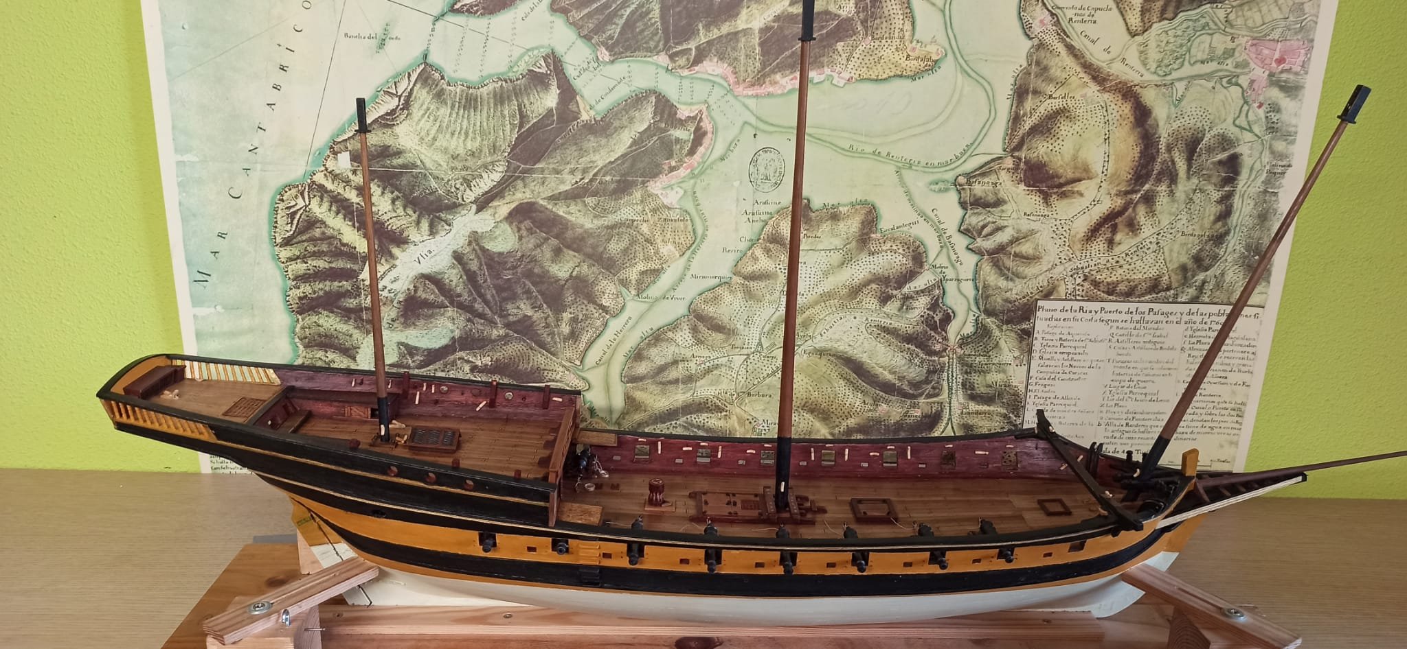

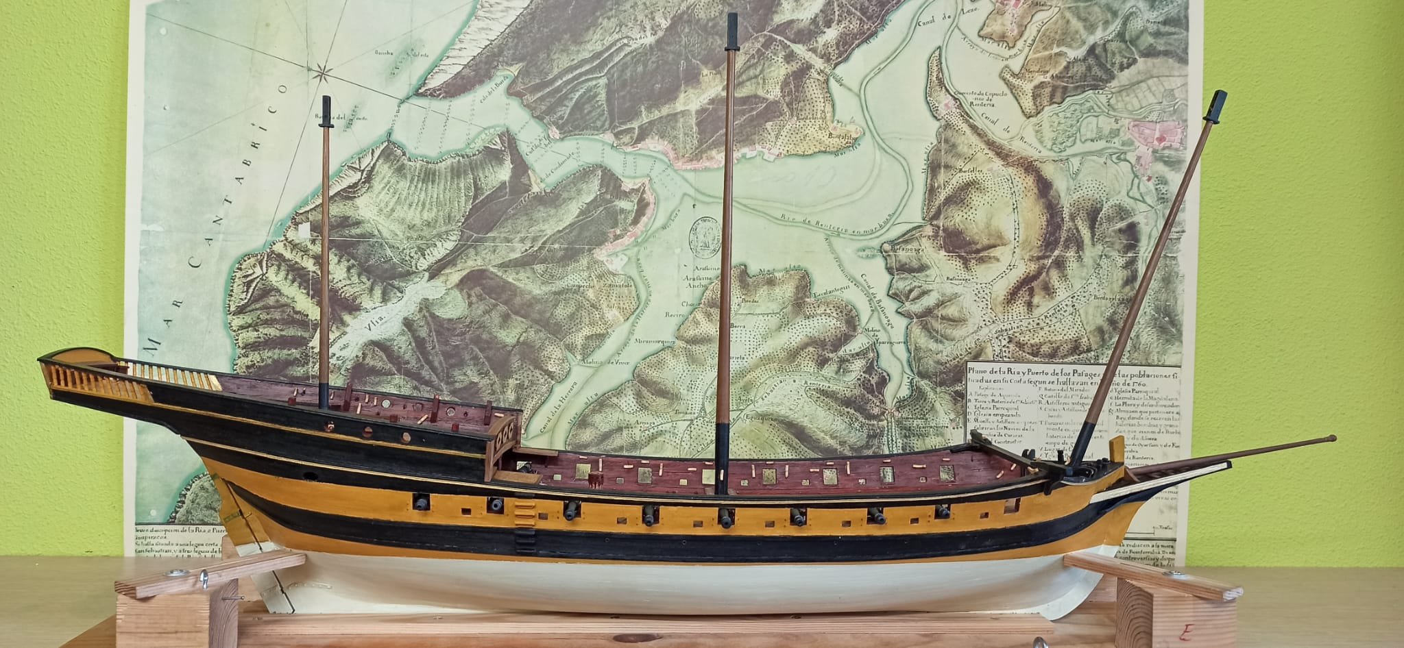

Los mástiles estan sin encolar, hay que darles elangulo apropiado...

Precioso. Trabajas muy bien. Ya te falta poco. La jarcia y poco más.

Mensajes: 6060
Re: Jabeque Cazador
Hola. Los cabos para ayudar a subir, seguro que en navegación no estaban a la vista, tu modelo no representa al barco en navegación aparentemente, puedes poner o no poner los cabos yo no los pongo.

Mensajes: 6060
Re: Jabeque Cazador
Elemental querido Watson que diría Sherlock Holmes.
Un jabeque en navegación no saca a la vez los cañones de las dos bandas. Tampoco aduja en forma de ensaimada los aparejos de los cañones. Saludos

Leopoldofran escribió: Dom Nov 10, 2024 1:45 pm Elemental querido Watson que diría Sherlock Holmes.
:o Mierda!! tienes toda la razón ahora por lógica lo entiendo, pero era algo que ni se me había ocurrido ni tenia constancia de haberlo leído en ningún lado, pues ya no puedo hacer nada con los cañones de debajo del Alcazar!!! :doh: . Pues ya está claro, velas recogidas, tampoco pensaba hacerlo navegando en un mar como el tuyo, son demasiados datos para uno de tierra dentro :whistle: ya sabes @manuelsirgo tenlo en cuenta, ya no tienes excusa.
De todas maneras ya me has jodido la sorpresa, a ver, esta navegando con viento de popa, y va a entrar en combate, y para no declara al enemigo por que banda va a atacar, lleva todo fuera, así tambien si el contrario hace lo inesperado, mi Jabeque esta preparado :lol: :lol: :lol: :lol:
