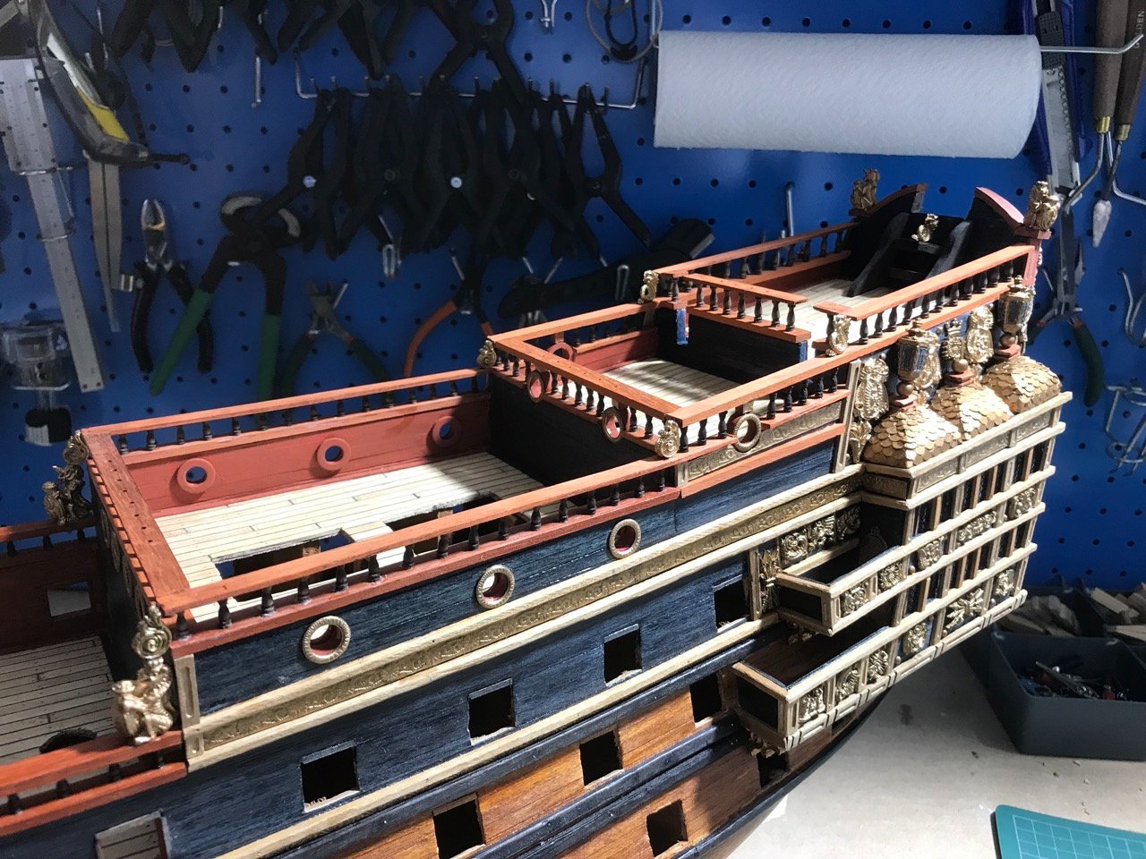

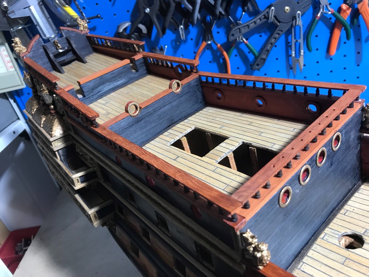

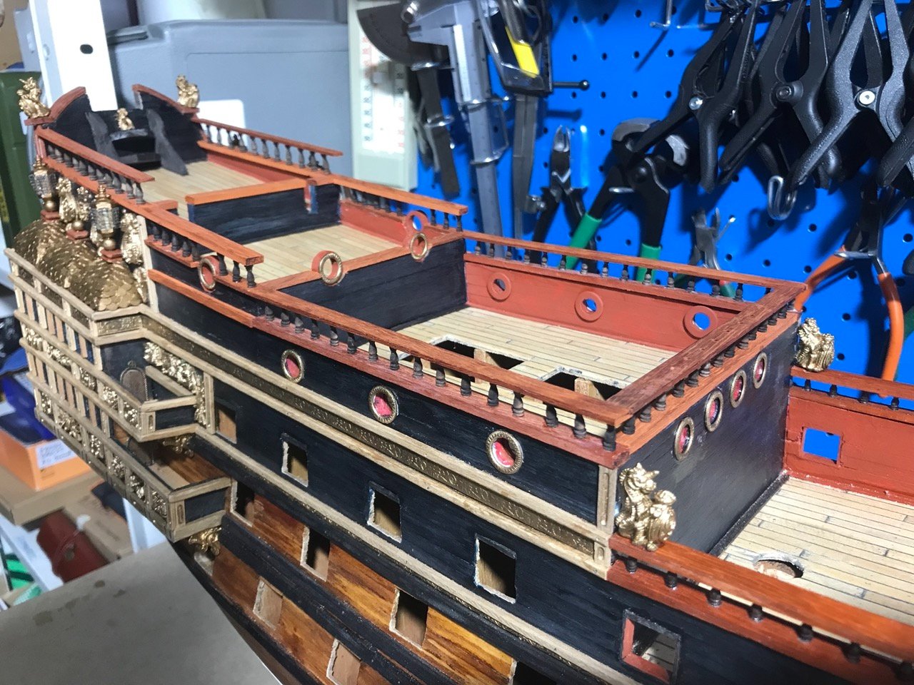

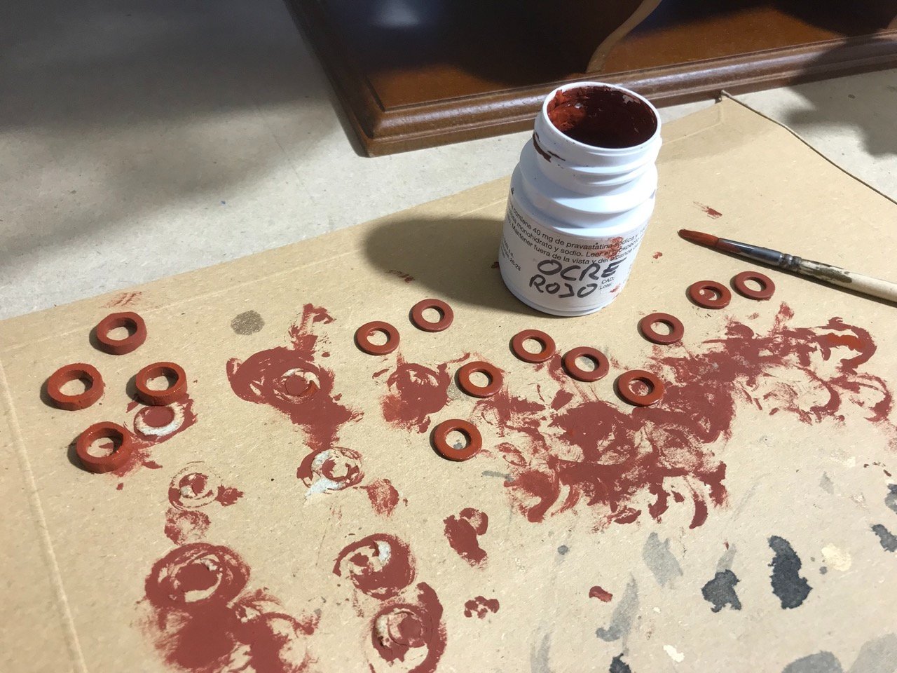

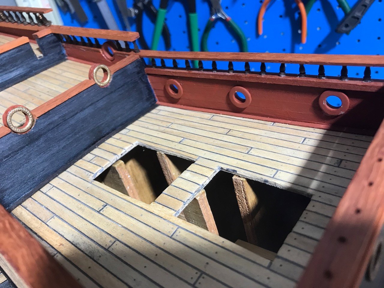

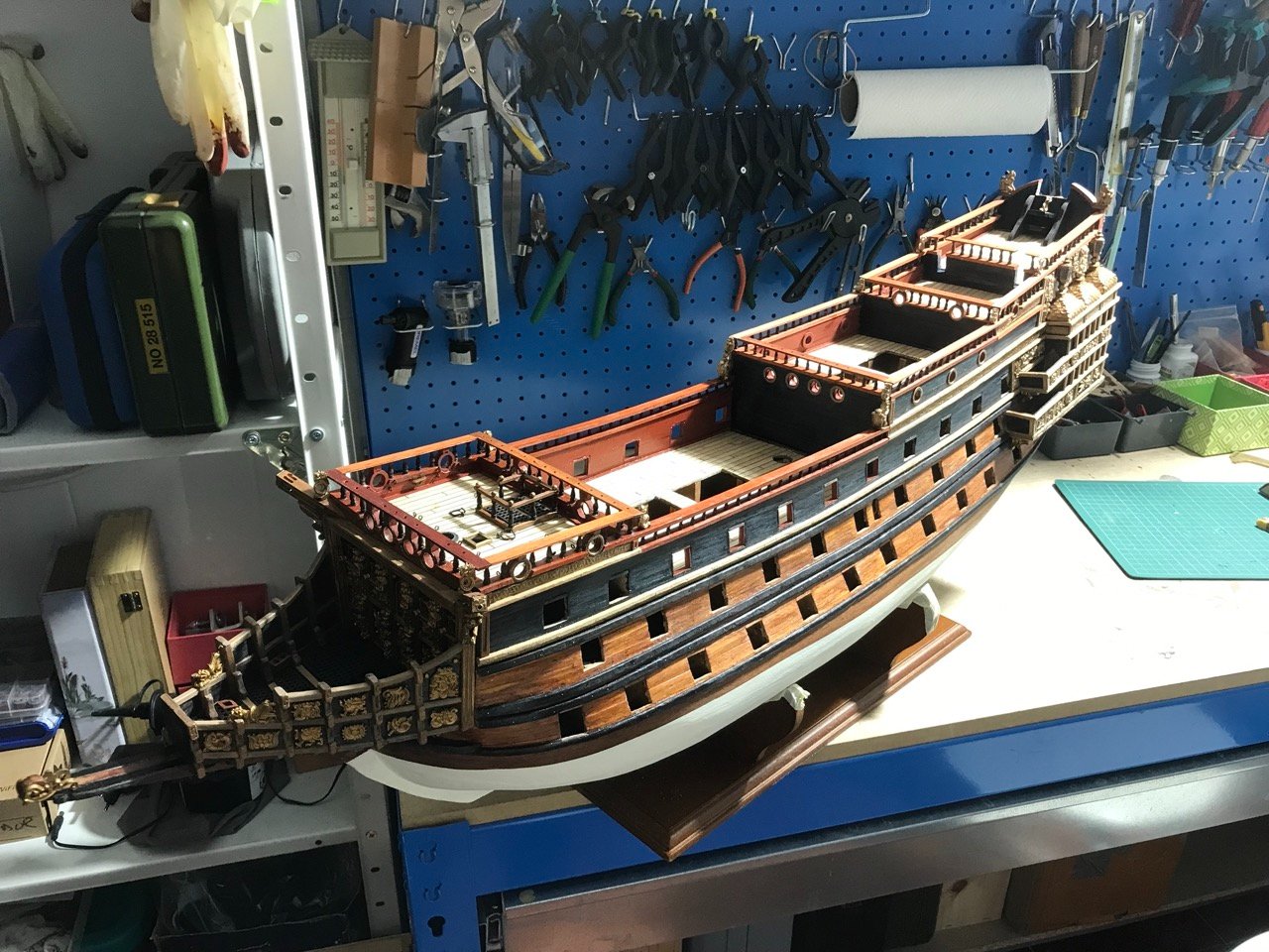

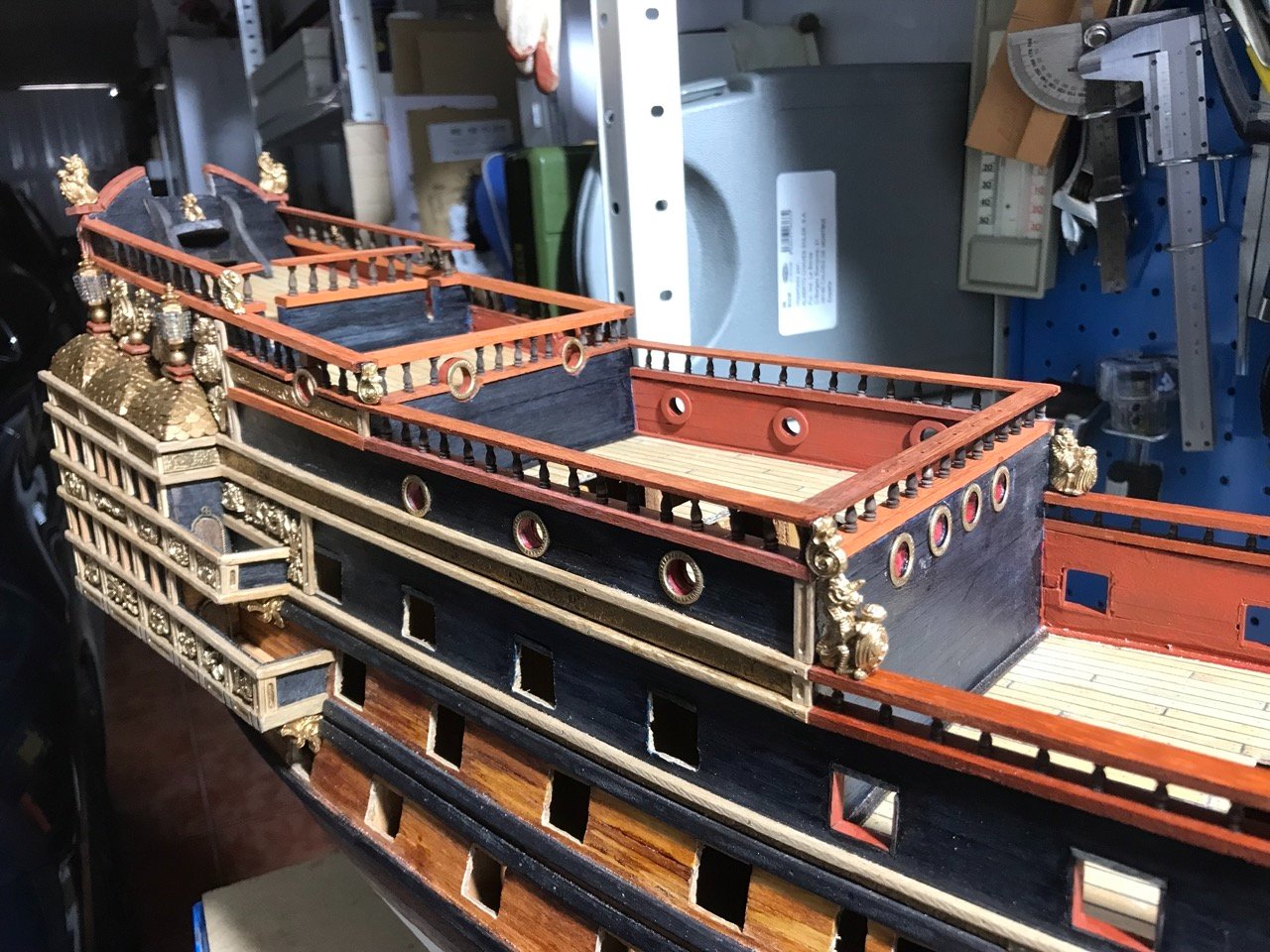

Bueno, acabé con las columnitas y pasamanos. Coloqué también los adornos de los pasamanos. Antes de terminar el exterior del casco, voy a terminar las cubiertas.
troneras circulares para el alcazar y la toldilla baja
IMG_0599 Grande.jpeg (248.81 KiB) Visto 1988 veces
montaje troneras
montaje troneras
IMG_0601 Grande.jpeg (260.22 KiB) Visto 1988 veces
montaje troneras
montaje troneras
IMG_0602 Grande.jpeg (248.38 KiB) Visto 1988 veces

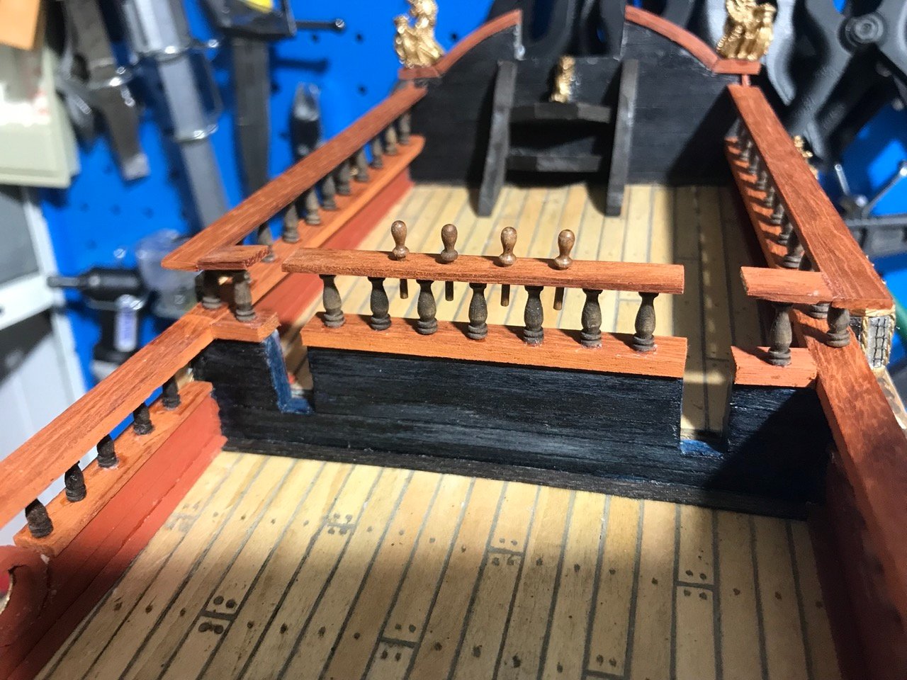

pasamanos del alcazar
IMG_0603 Grande.jpeg (295.29 KiB) Visto 1988 veces
pasamanos toldilla alta
IMG_0604 Grande.jpeg (248.77 KiB) Visto 1988 veces
pasamanos del alcazar, toldilla baja y alta
IMG_0605 Grande.jpeg (283.65 KiB) Visto 1988 veces
vista
vista
IMG_0606 Grande.jpeg (300.07 KiB) Visto 1988 veces
vista
vista
IMG_0607 Grande.jpeg (286.17 KiB) Visto 1988 veces
vista
vista
IMG_0608 Grande.jpeg (259.22 KiB) Visto 1988 veces

Que buena pinta tiene! Una pregunta: por donde accederían a las cubiertas de mas a popa, lo que vendría siendo el alcazar?. Aunque es posible que me esté adelantando con la pregunta.. :roll:
Saludos ;)
manuelsirgo
Mensajes: 849
Ubicación: León
Re: Sovereign of the seas 1637
Mensaje por manuelsirgo »
Hay puertas que aun no están puestas en el mamparo del combés-alcazar. Por ahí entrarían. Faltan también escotillas con escalera en la toldilla baja.

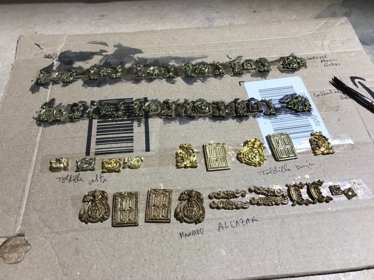

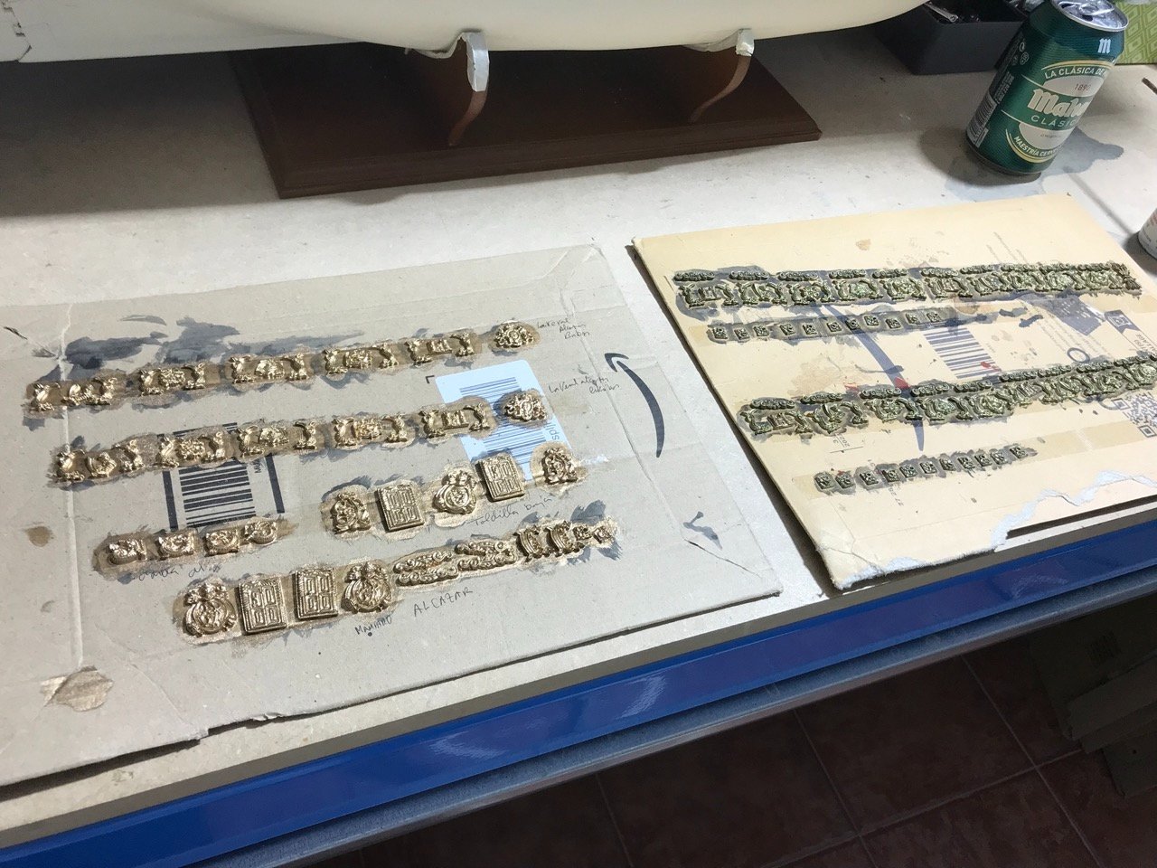

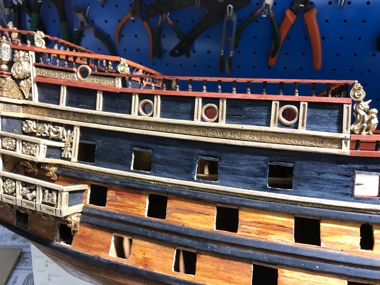

Sigo con los dorados de las bordas. Parece que no tiene fin.
Por cierto, los planos de Amati tienen la escala real en el lado de estribor. Hasta ahí todo me pareció normal. Como no sabía si había otra escala en el de babor (en los planos no se explicita), busqué por ahí. Mi sorpresa tuvo lugar al encontrar en la monografía de Mckay que solo había una escala, pero en babor, no en estribor. El soberano que hace Dorisl también tiene solo una escala, en babor. En otros que he encontrado en Internet, tienen tanto a estribor como a babor. Pero ninguno he encontrado con la escala solo en estribor. Yo creía que lo habitual era que la escala real estuviera en estribor aunque ya no se que pensar.

libra63
Mensajes: 1090
Mensaje por libra63 »
Que belleza! Me gusta mucho el trabajo de pintura :clap:
manuelsirgo
Mensajes: 849
Ubicación: León
Para pintar las piezas utilizo cinta de doble cara, donde las inmovilizo. Truco por cierto que aprendí de tu hilo del Santísima, creo recordar.

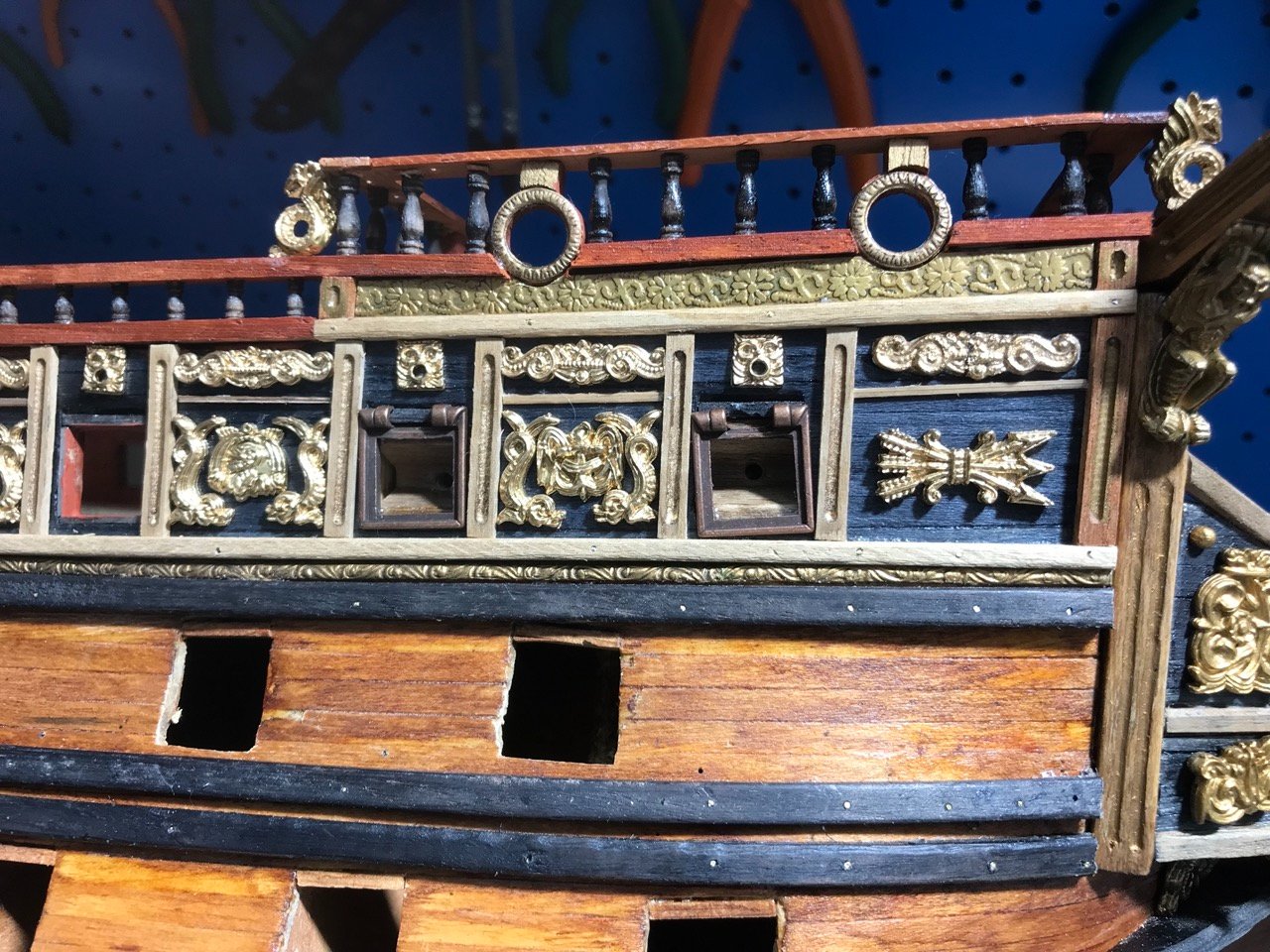

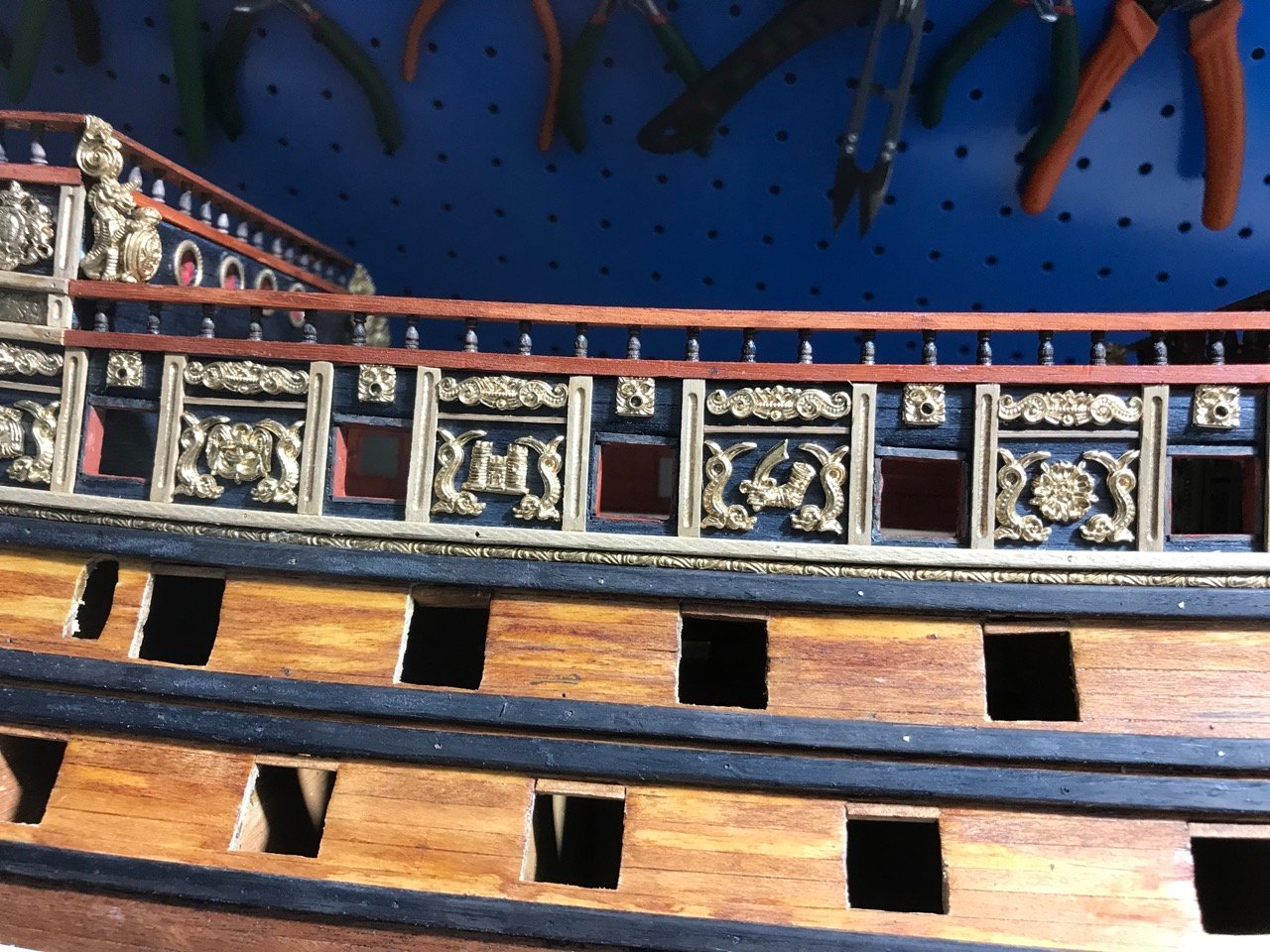

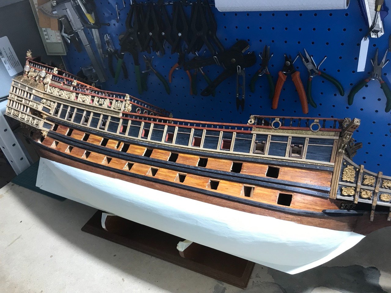

manuelsirgo
Mensajes: 849
Ubicación: León

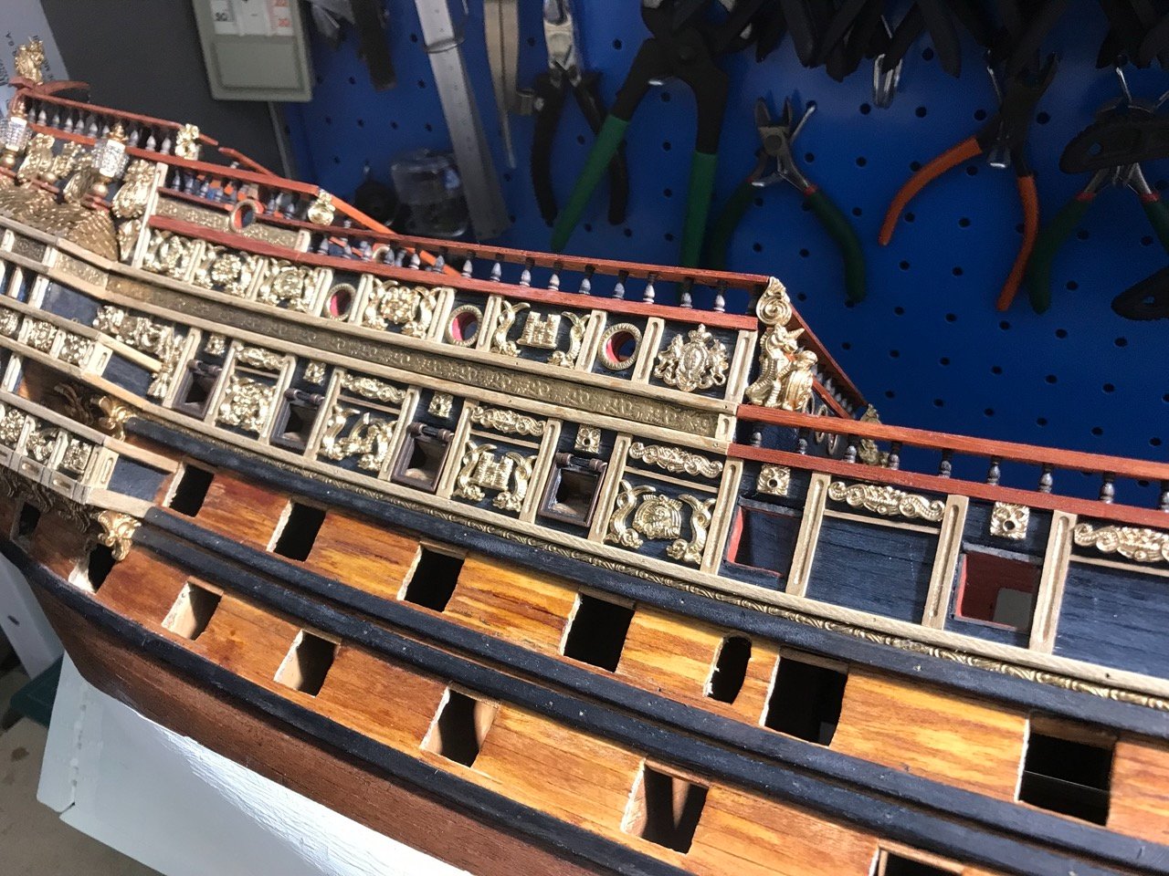

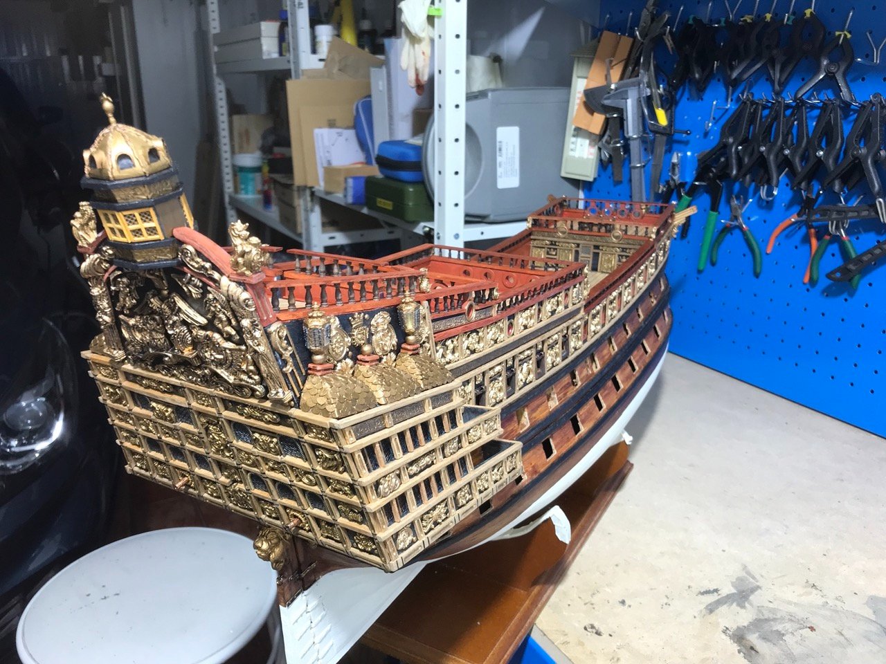

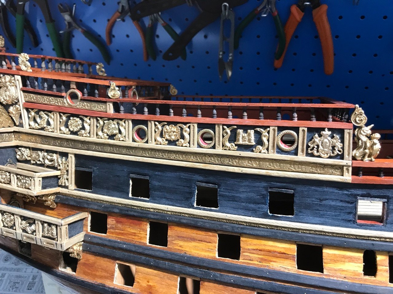

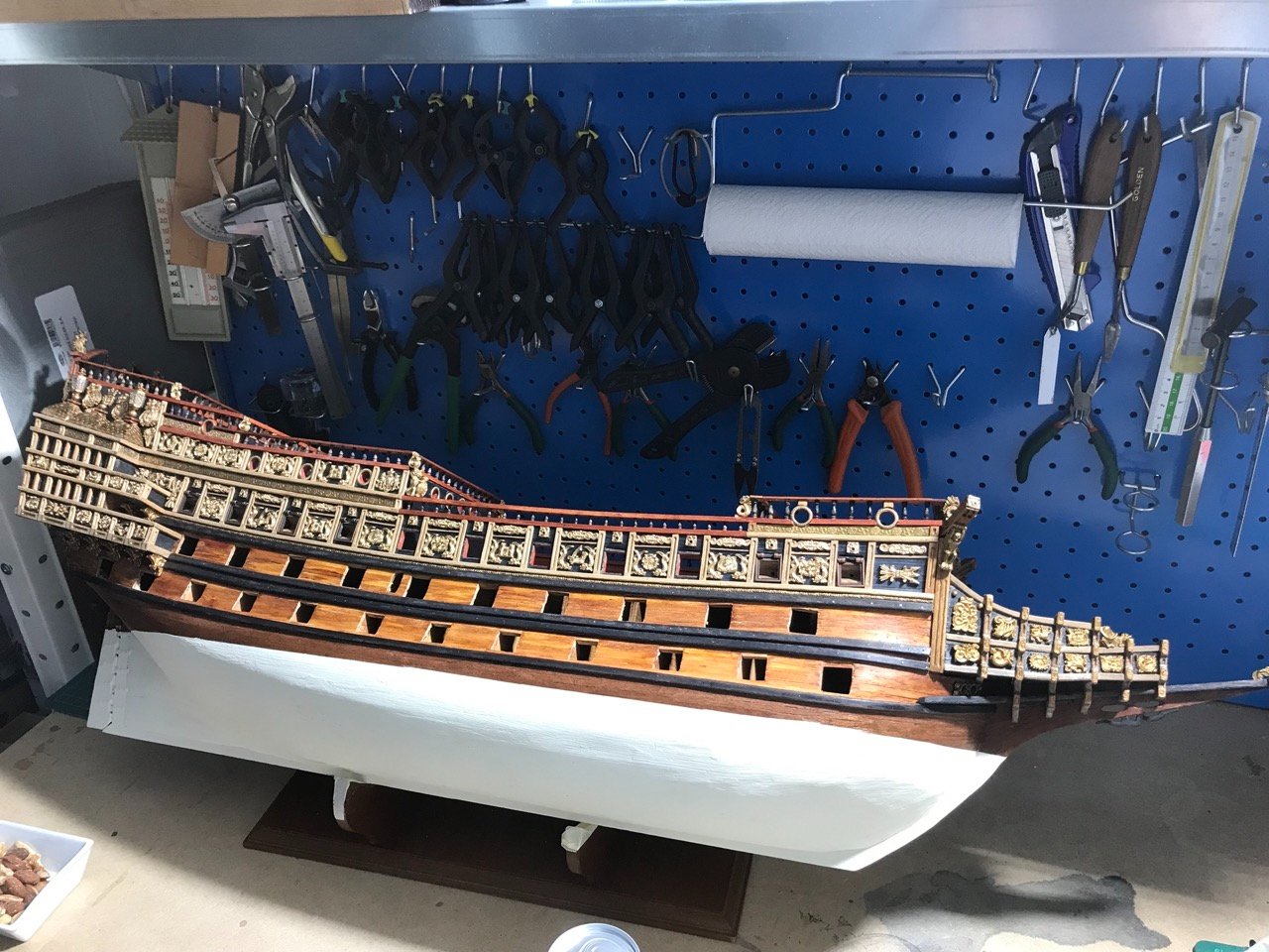

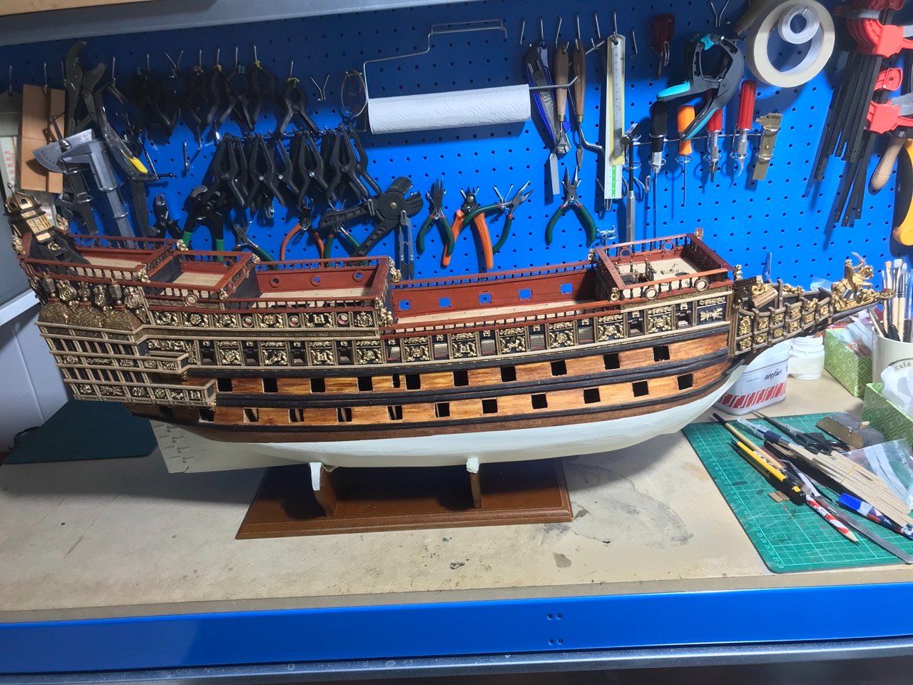

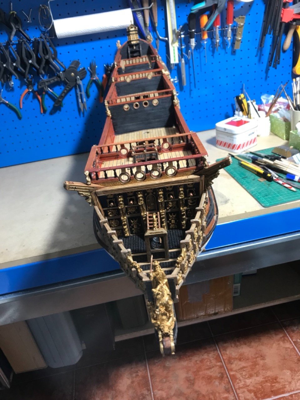

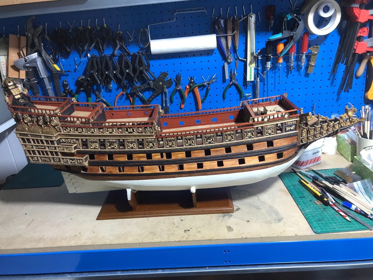

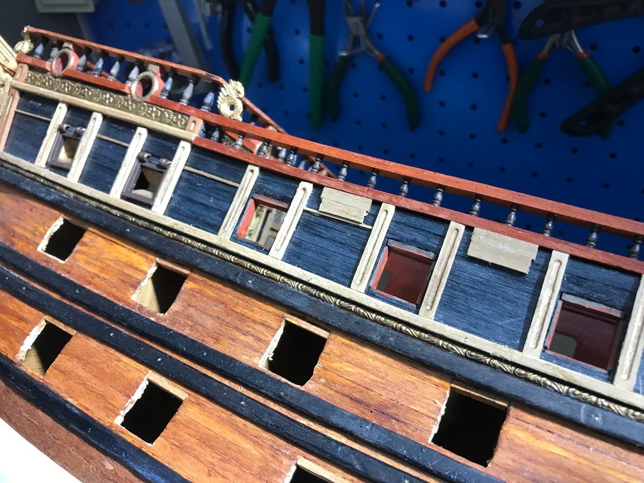

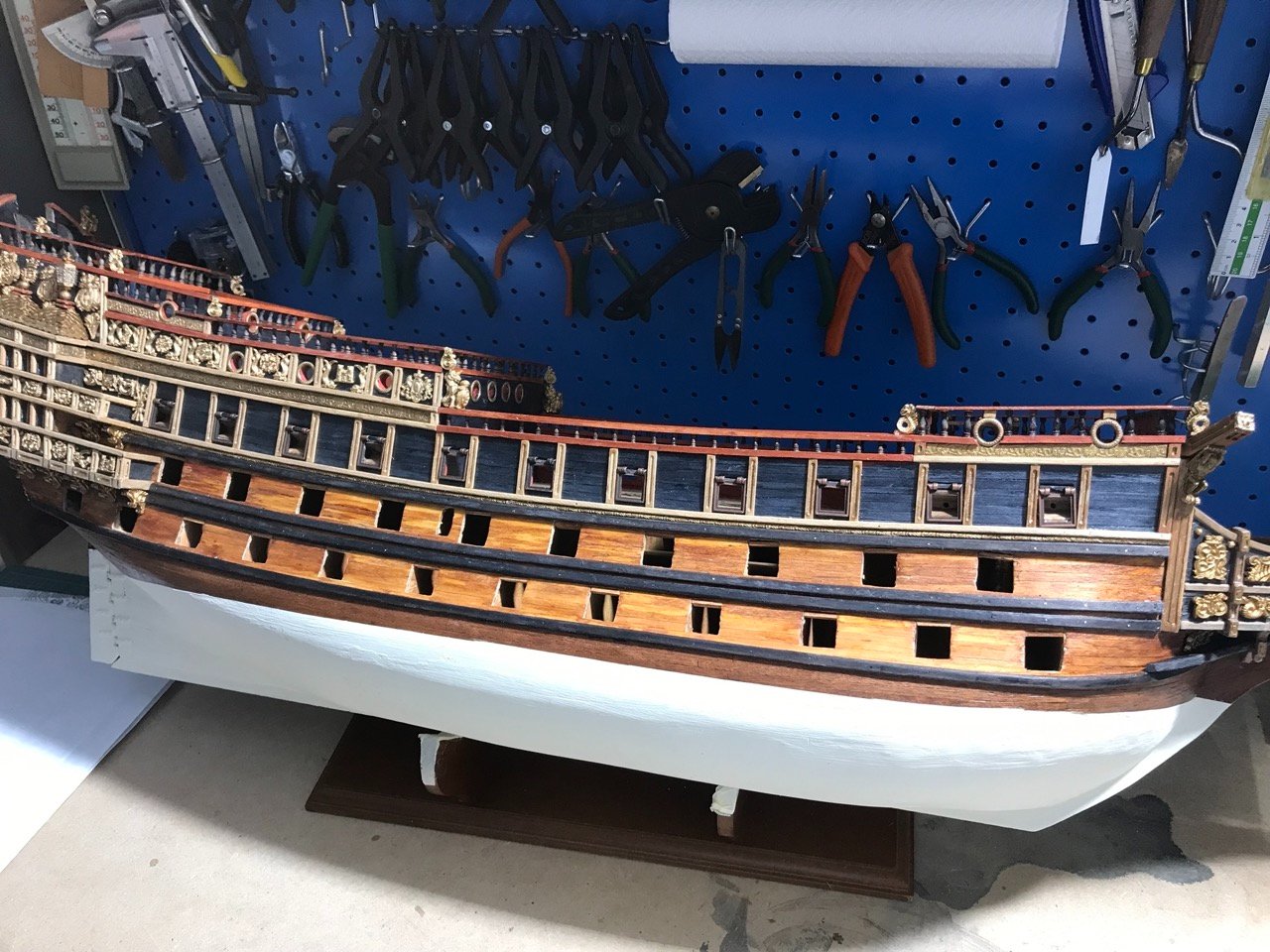

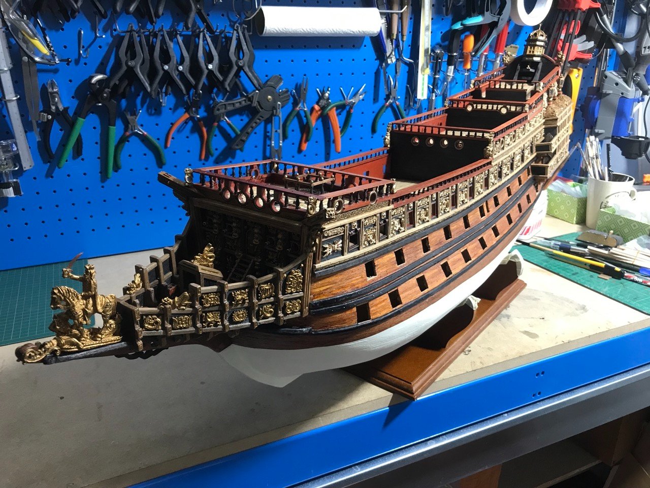

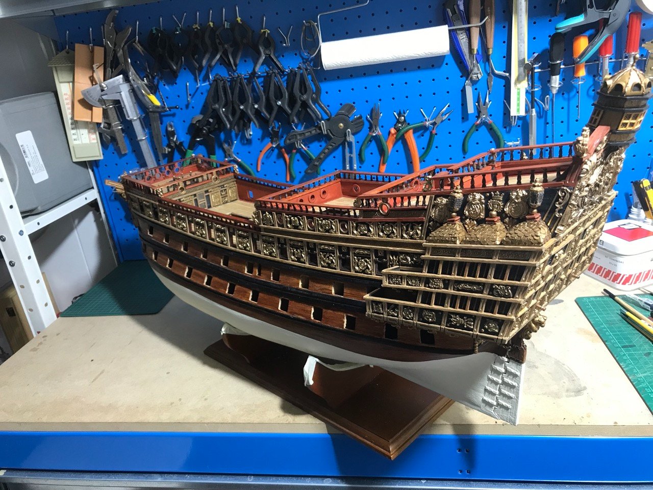

Lo cierto es que lo empecé (cortar cuadernas, falsa quilla y demás) en 2000. Luego lo he ido haciendo y destruyendo varias veces. Hacía algo, luego me daba cuenta de que estaba mal o que se podía hacer mejor al cabo de los años y lo quitaba y lo ponía de nuevo. Incluso ahora me he dado cuenta de fallos que tuve en la proyección original por novato. No me di cuenta, por ejemplo, que las amuras no son planas en la vista lateral sino que hay que tener en cuenta la curvatura. Eso ha hecho que las troneras estén unos milímetros fuera de posición en la zona de proa, pero por no deshacer y hacer de nuevo las he dejado. He terminado con los dorados de las bordas y de la tercera batería. Dejo fotos.
Lo siguiente que voy a hacer son las mesas de guarnición. Quiero hacerlas en Ébano de 4 mm de espesor. Tengo entendido que es una madera difícil de trabajar, así que, cualquier consejo será bien recibido. Son tablas que usan los lutieres para las guitarras. Es un negro muy bonito. A ver que tal me sale.
IMG_0625 Grande.jpeg (312.75 KiB) Visto 1778 veces
IMG_0626 Grande.jpeg (257.49 KiB) Visto 1778 veces
IMG_0627 Grande.jpeg (329.85 KiB) Visto 1778 veces
IMG_0628 Grande.jpeg (299.89 KiB) Visto 1778 veces
IMG_0630 Grande.jpeg (298.94 KiB) Visto 1778 veces

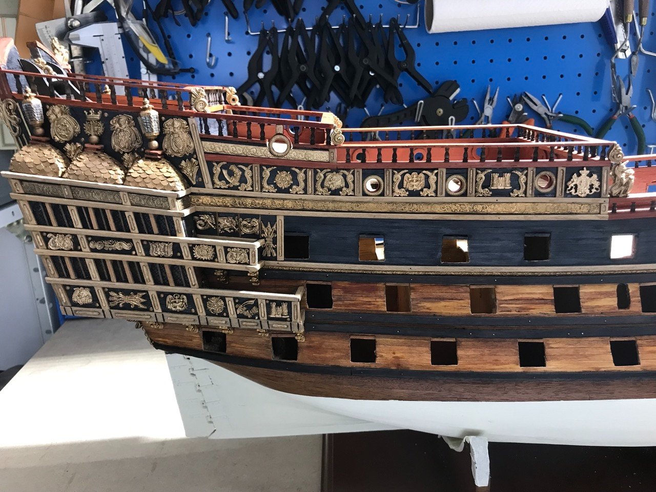

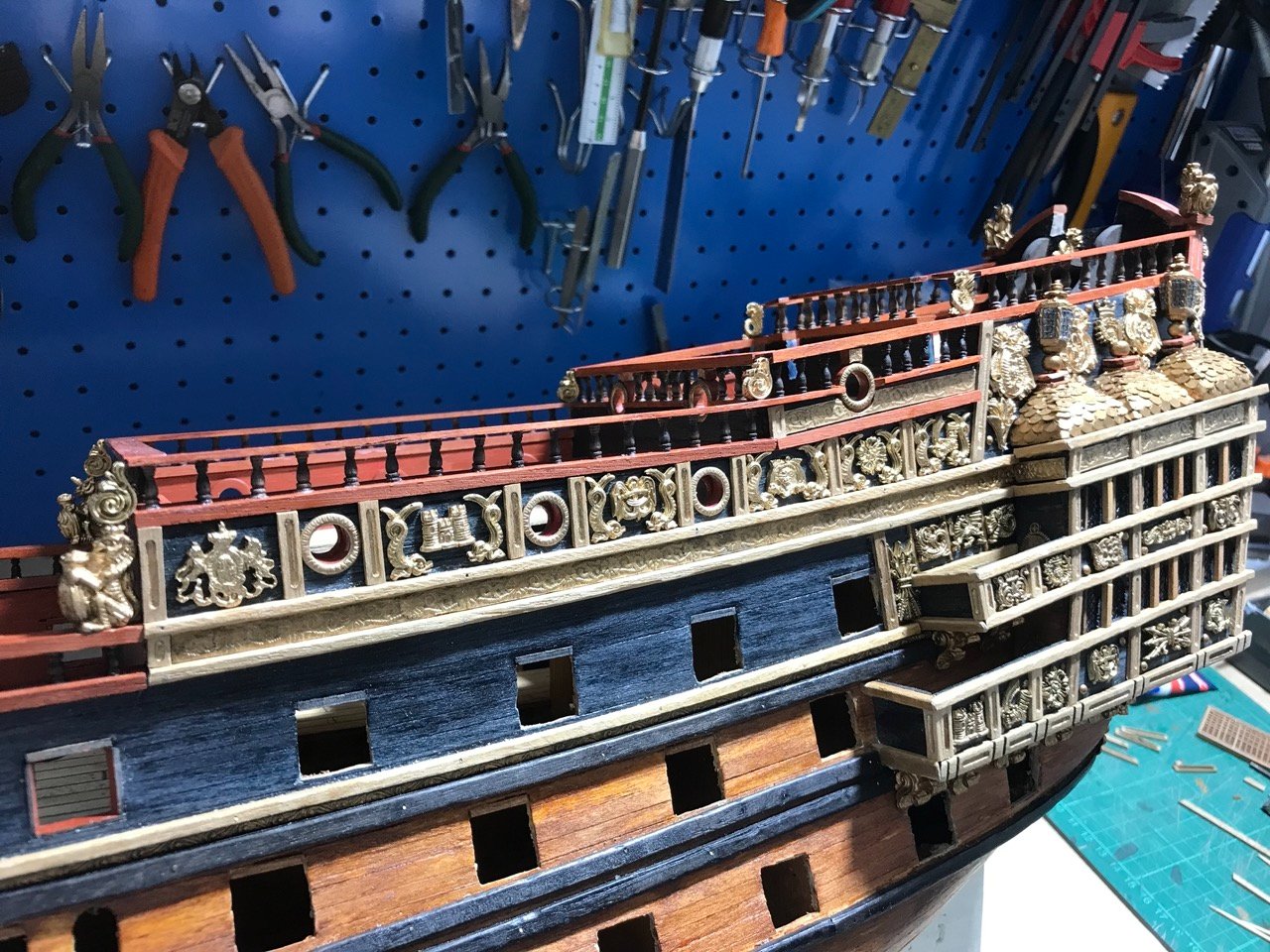

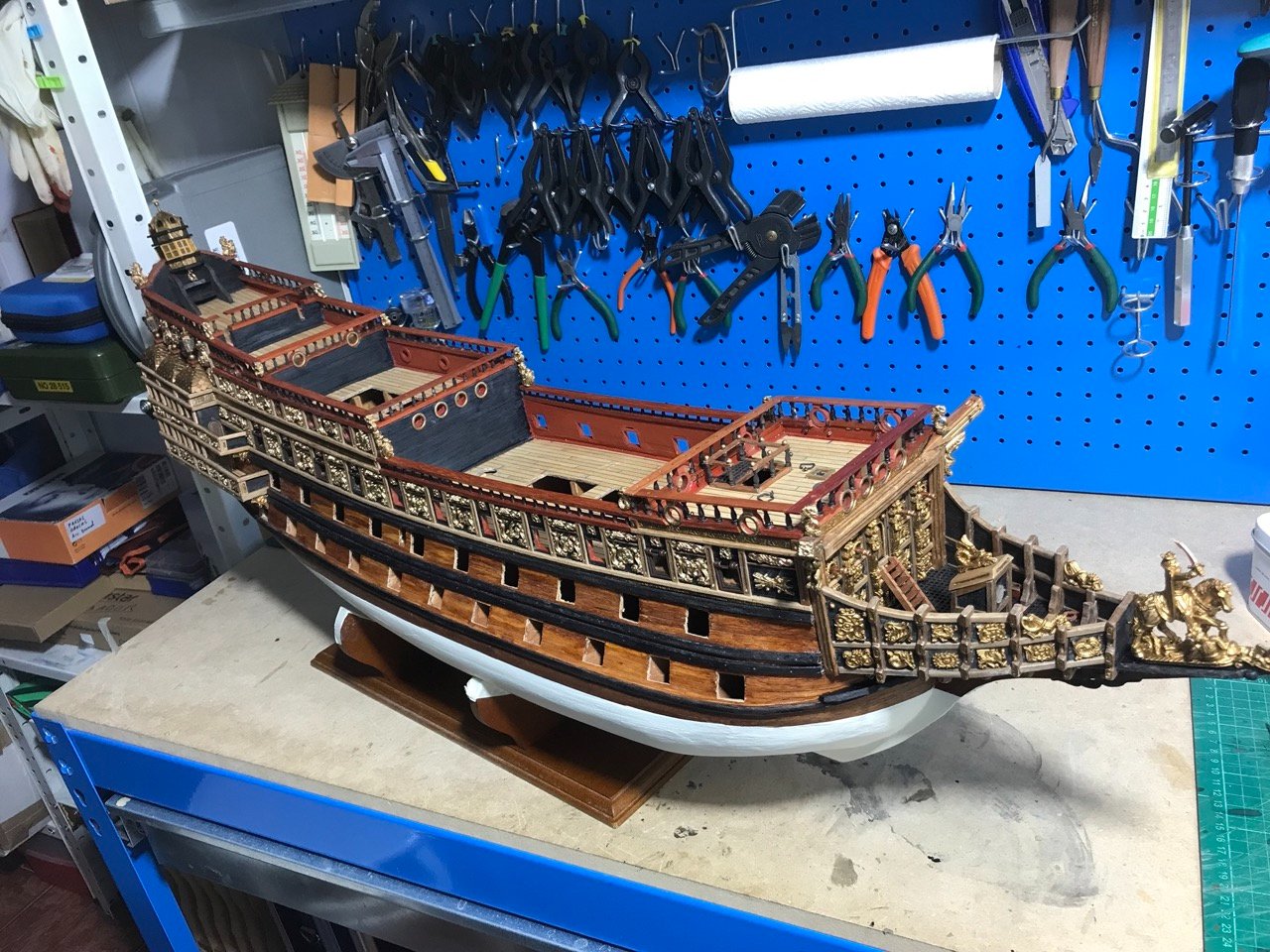

manuelsirgo
Mensajes: 849
Ubicación: León

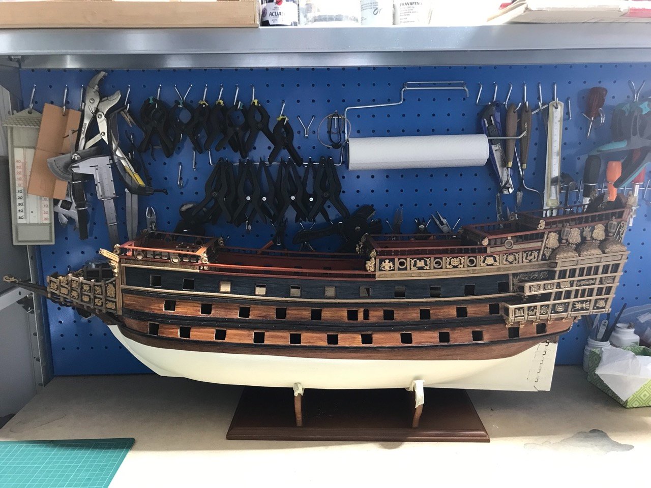

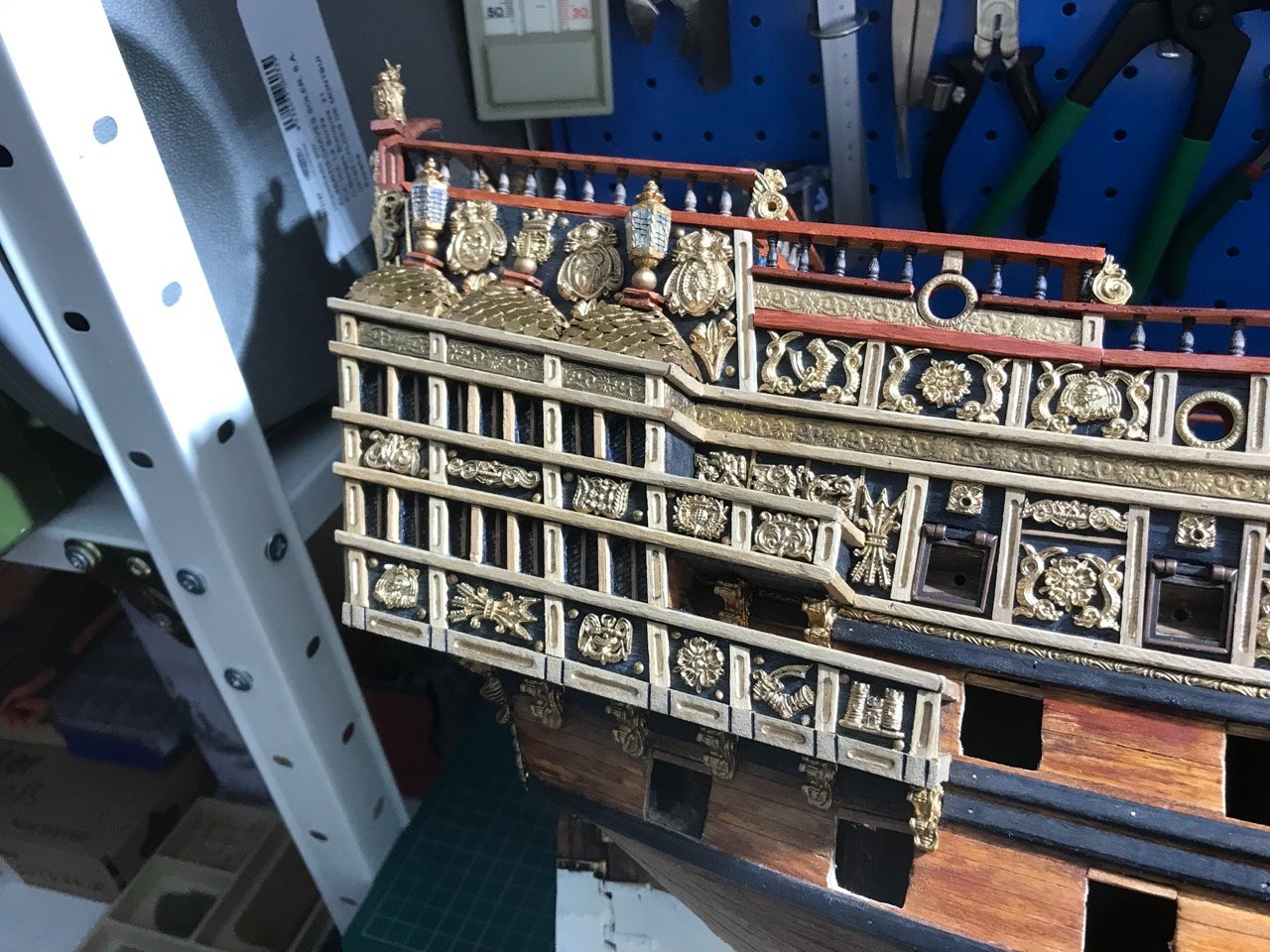

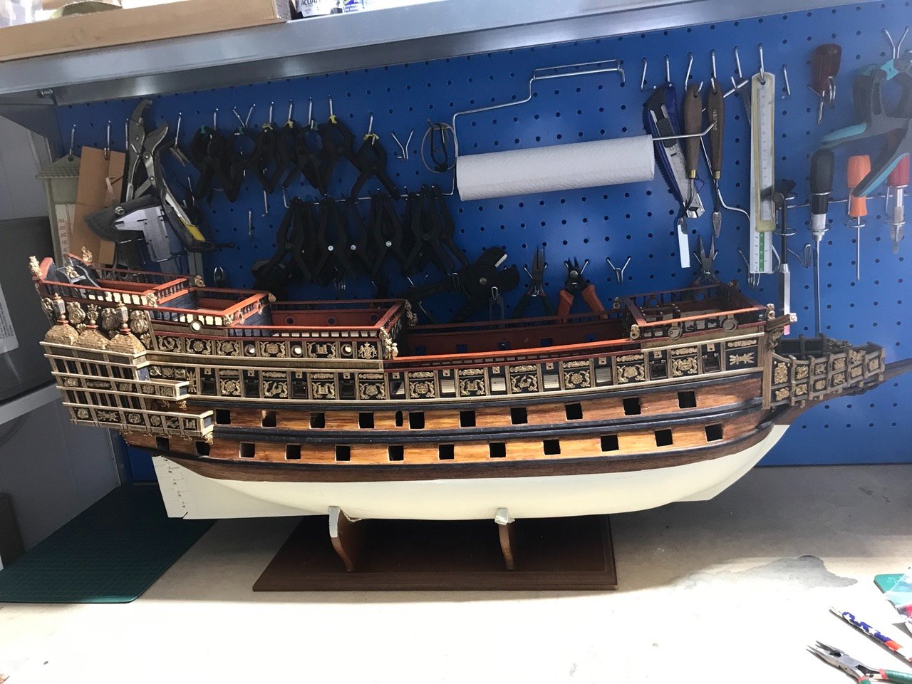

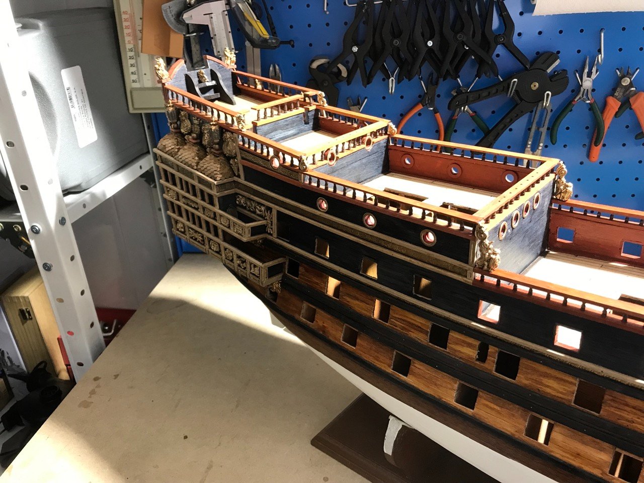

Más fotografías con elementos quitados, puestos para la foto y que dejaré definitivos al final.
