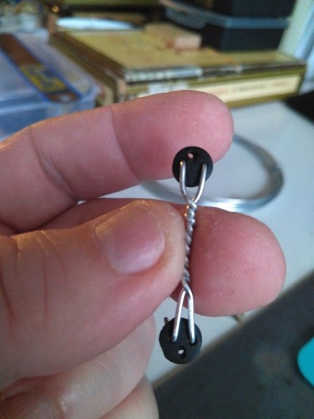

Esta es una petición de ayuda a todos los que teneis practica
en la confección de cabos con una colchadora.
Me interesaria saber si vuestra experiencia podría enseñarme en
el arte del colchado de cabos, por ejemplo sentidos de giro, tensión de
contrapeso, tensión de los hilos, número de hilos, etc.
Pregunto esto porque algunas veces me sale el cabo con rizos, o se
rompe alguno de los hilos, o no me gusta el ángulo de torcido, o si se
puede colchar a derechas con hilo que ya esta colchado a derechas.
Los hilos que tengo de Coast son todos con colcha a derechas, ¿como
se hace para tener un cabo a derechas con esos hilos?.
¿tiene importancia en un modelo que cabos están colchados a derecha
o a izquierda?.
Muchas gracias de antemano a todos.

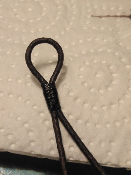

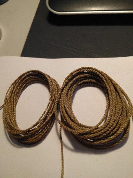

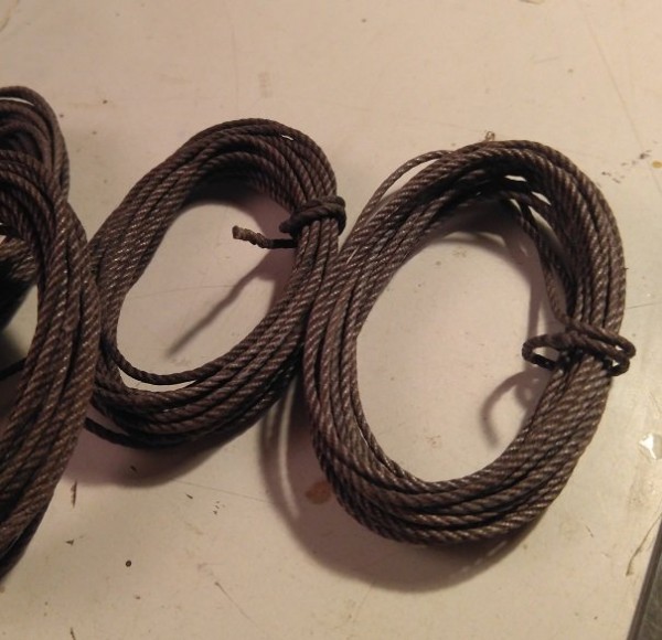

Buenas noches a todos:
Con algunos problemillas y dudas (que preguntaba en el anterior mensaje), al final
y después de romper muchos hilos y tirar algunos cabos con muchos "caracolillos" he
conseguido hacer varios cabos con cierta calidad.

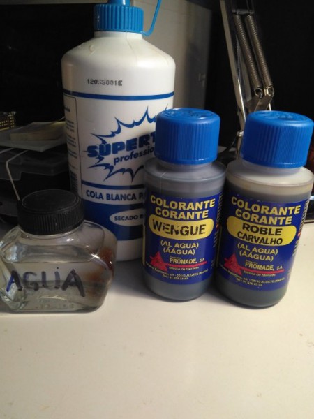

Pongo unas fotos de esos cabos ya teñidos, los marrones con tinte wengue + tinte roble + agua + cola blanca
y los oscuros con wengue + cola blanca + agua.
Las proporciones de tinte, agua y cola salen de practicar hasta que nos guste el color.
cabos color marrón para la jarcia de labor
cabos color oscuro para la jarcia fija
elementos usados para el teñido
saludos:
Edorta.

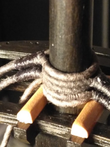

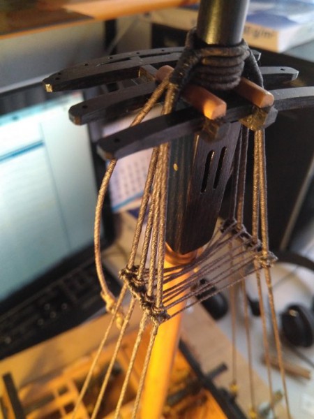

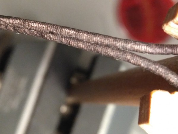

Buenas tardes a todos:
Estoy empezando con la jarcia y pongo unas fotos para muestra
de los avances.
Las ligadas me han quedado un poco brillantes por sellarlas con
el cianoacrilato, haré pruebas con un poco de cola blanca para ver como queda.
saludos:
Edorta.

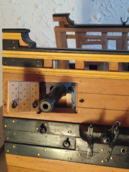

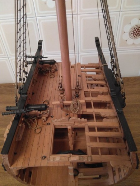

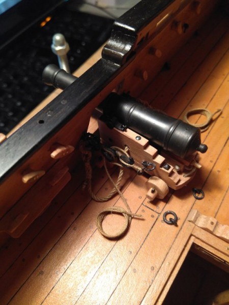

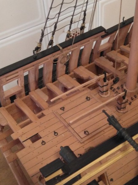

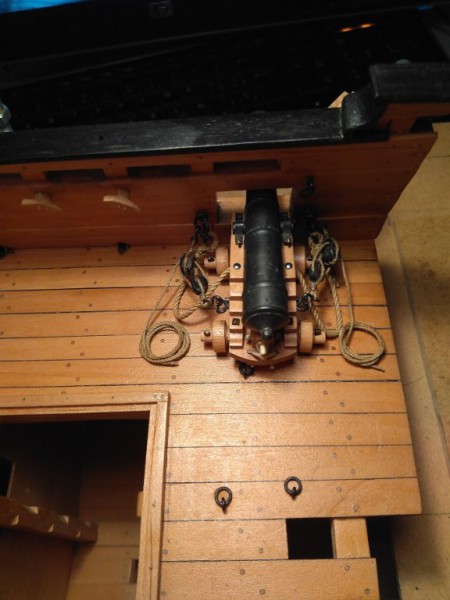

Pongo fotos del montaje de los cañones.
saludos:
Edorta.

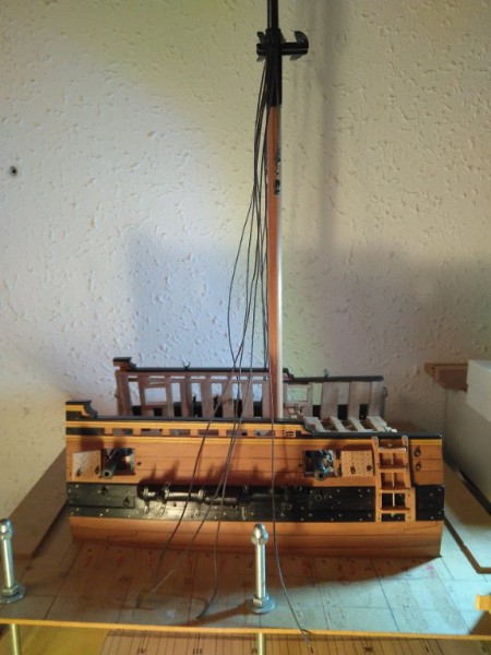

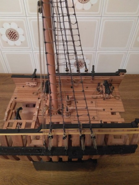

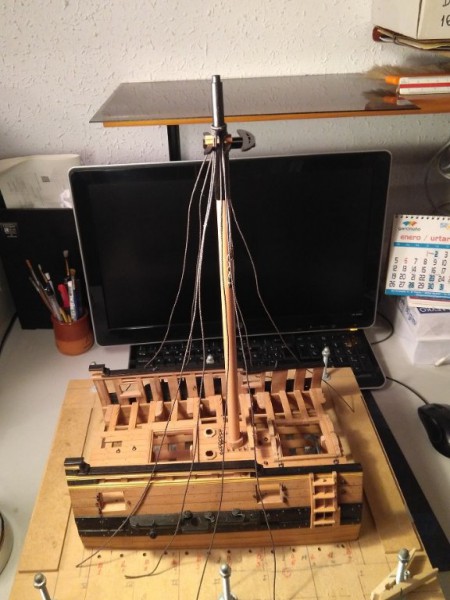

Empezando con los obenques
saludos:
Edorta.

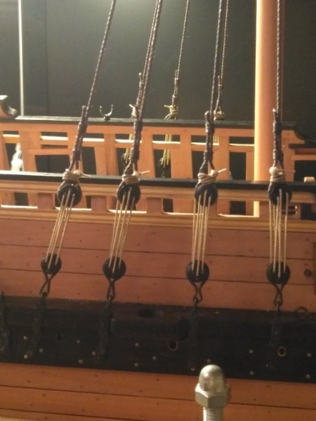

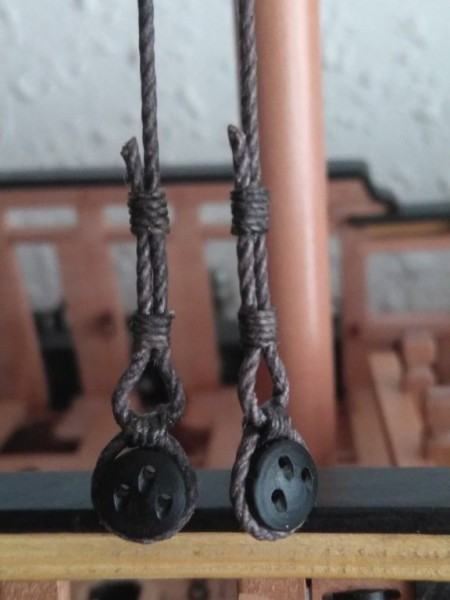

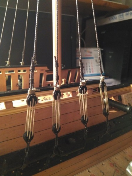

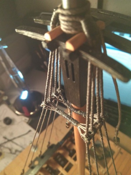

Pongo unas fotos de los acolladores recién puestos.
saludos:
Edorta.

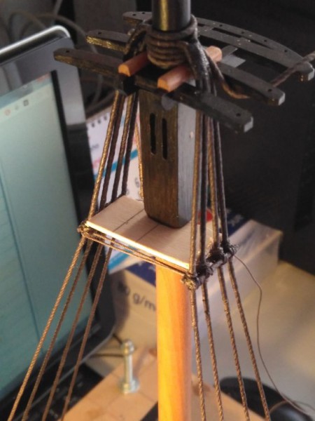

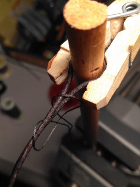

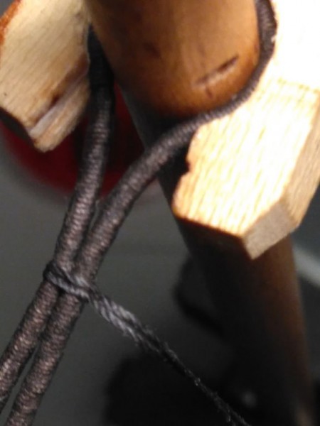

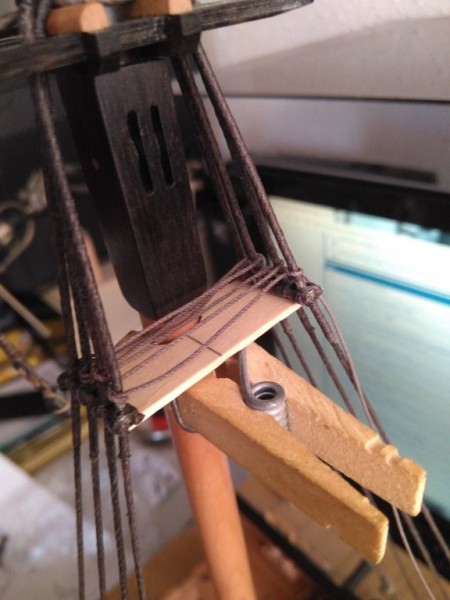

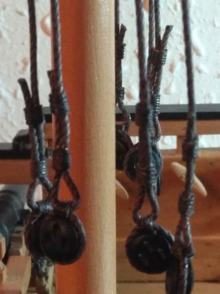

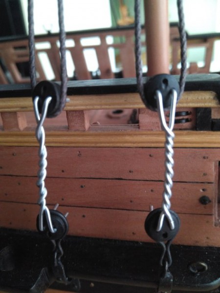

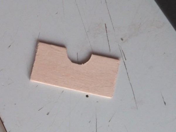

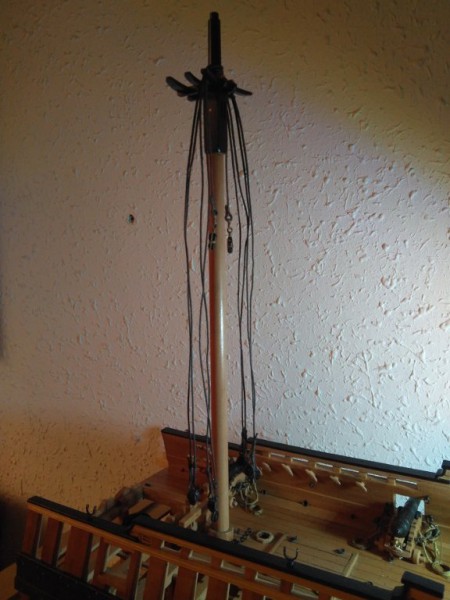

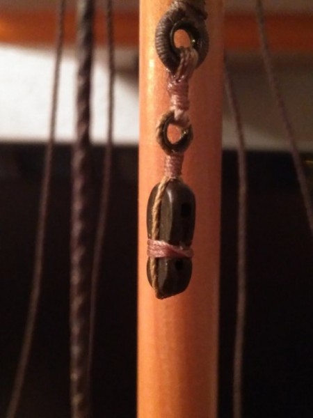

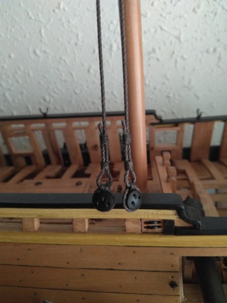

Colocando los sotrozos y jaretas ayudado por una tablita que colocada en el
mastil con una pinza me permite "tensar" las jaretas sin forzar a los obenques.
Los nudos de sujección de los sotrozos me han quedado un poco "raros" (por no decir feos)
debido a que he utilizado hilo sintético de Gutermann, y al darle pegamento de cianoacrilato
para sellarlos parece deshacerlos, otra vez utilizaré cola blanca o hilo de algodón.
saludos:
Edorta.

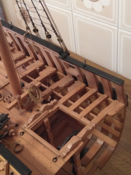

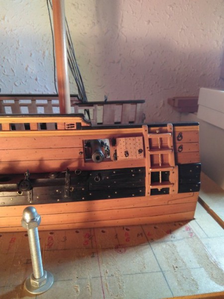

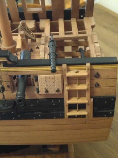

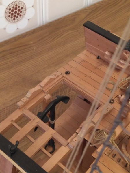

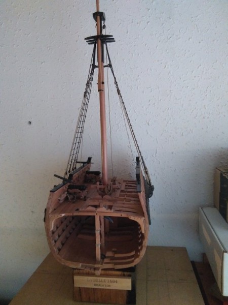

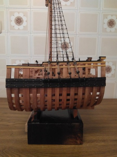

A falta de la vitrina, doy por terminado el trabajo de esta
sección de La Belle.
Ahora un tiempo de descanso para elegir el próximo trabajo,
mientras practicaremos un poco con los "dichosos" nudos
que me comen la paciencia.
Pongo unas últimas fotos del modelo.
